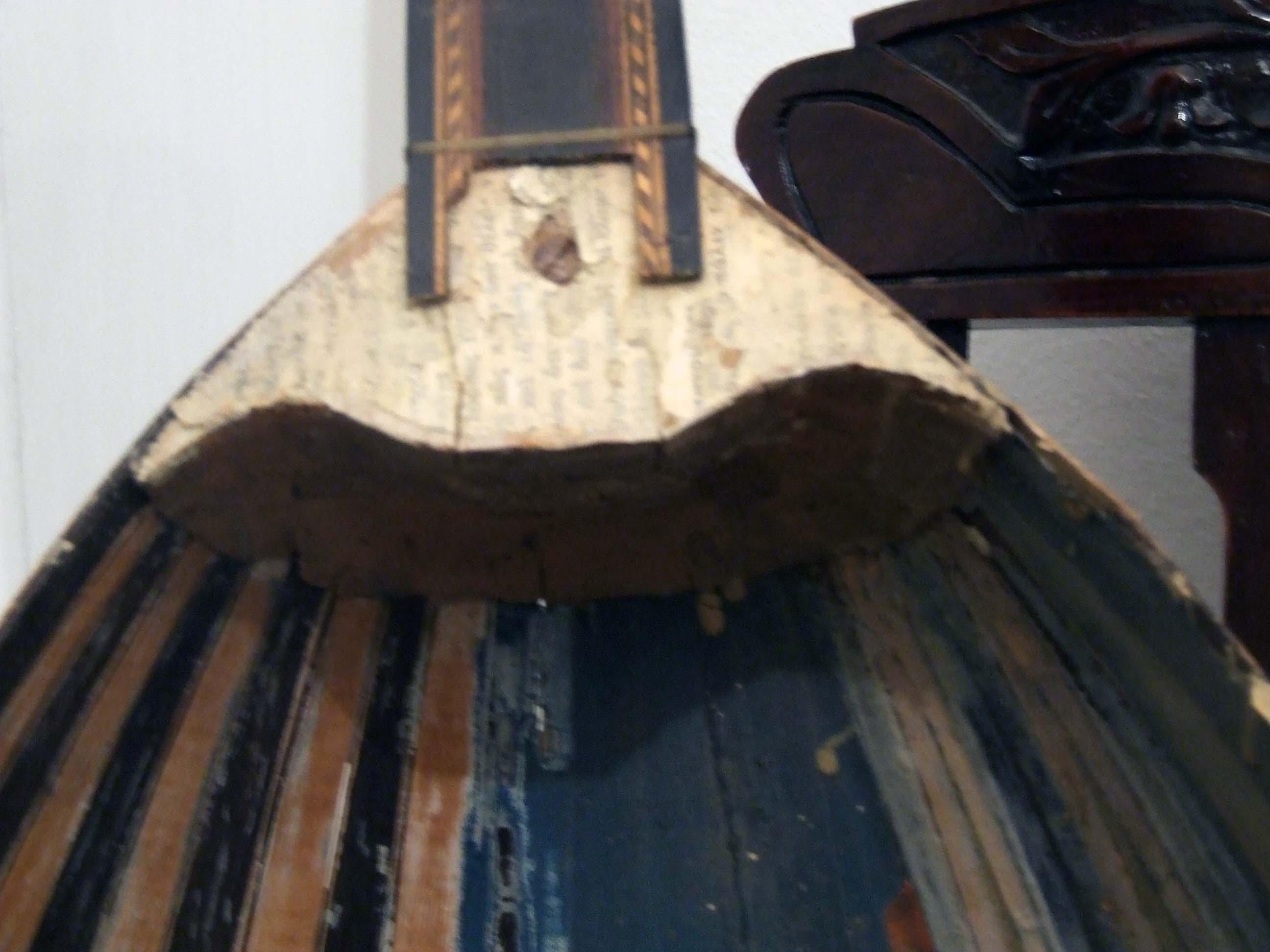

kostaslaouto
  • Μηνύματα: 39
Απ: Βίδες - καβιλια για στερέωμα του μπράτσου στο σκάφος
« Απάντηση #5 στις: Ιουλίου 08, 2013, 06:06:01 μμ »
Ολα τα παλια λαουτα ειχαν βιδα μια η και περισσοτερες τι ειναι αυτο που σας σοκαρει κανενα παλιο λαουτο δεν εχει χελινοδοουρα  ειναι καινουργιο δεσιμο το παραδειγμα τησ φωτογραφιας ειναι Κοπελιαδης Αυγουστος 1941 απο την συλλογη μου  Δια την αποκατασταση της αληθειας
