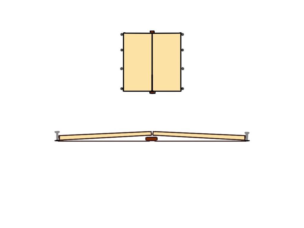

Μπορεις να κανεις κατι απλο! Αφου εχεις ταιριαξει τα δυο κομματια να τα ακουμπησεις  σε μια
ισια και λεια επιφανεια και να βαλεις καρφακια αριστερα και δεξια και να τα καρφωσεις με τετοιο τροπο ωστε το καπακι στην ενωση να ειναι ελαφρα ανασηκωμενο και κατοπιν να το πιεσεις στο κεντρο και να σφιξει και να κουμπωσει!  Απο πανω βαλε χαρτοταινια και ενα βαρος!
Απο την κατω μερια προσεξε μην κολησει το καπακι εκει που ακουμπαει!
Μπορεις να βαλεις αντικολητικο χαρτι!

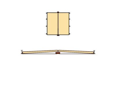

Γεια σου Σταυρο και απο εμενα.
Στον δεύτερο τρόπο που σου λέει ο Δημήτρης τον οποίο χρησιμοποιώ και εγώ έχω ένα σχέδιο για να καταλάβεις την λογική του.Στην κόλληση χρειάζεσαι ένα κομμάτι ξύλο ή οτι έχεις περίπου 6mm ύψοςμέχρι να σταθεροποιήσεις τα δύο σου κομμάτια με τα καρφιά.
Καλές κατασκευές.

« Απάντηση #4 στις: Ιουλίου 16, 2011, 07:16:07 μμ »
Αυτός ο τρόπος κολήματος καπακιού κατά τήν γνώμη μου είναι ο καλύτερος καί ευκολότερος καί χωρίς προβλήματα προσωχή μόνο νά εφάπτονται καλα τά κομάτια πρίν κοληθούν.Αυτό θά τό διαπιστόσουμε κοιτάζοντας τα στό φώς αφού ενώσουμαι τά δυό κομάτια νά μήν περνάει τό φώς από τήν ένωση. Αν περνάει τό φώς τότε θά πρέπει νά τά στρώσουμε μέ ψιλό γιαλόχαρτο μέχρι πού θά χαθή τό φώς
