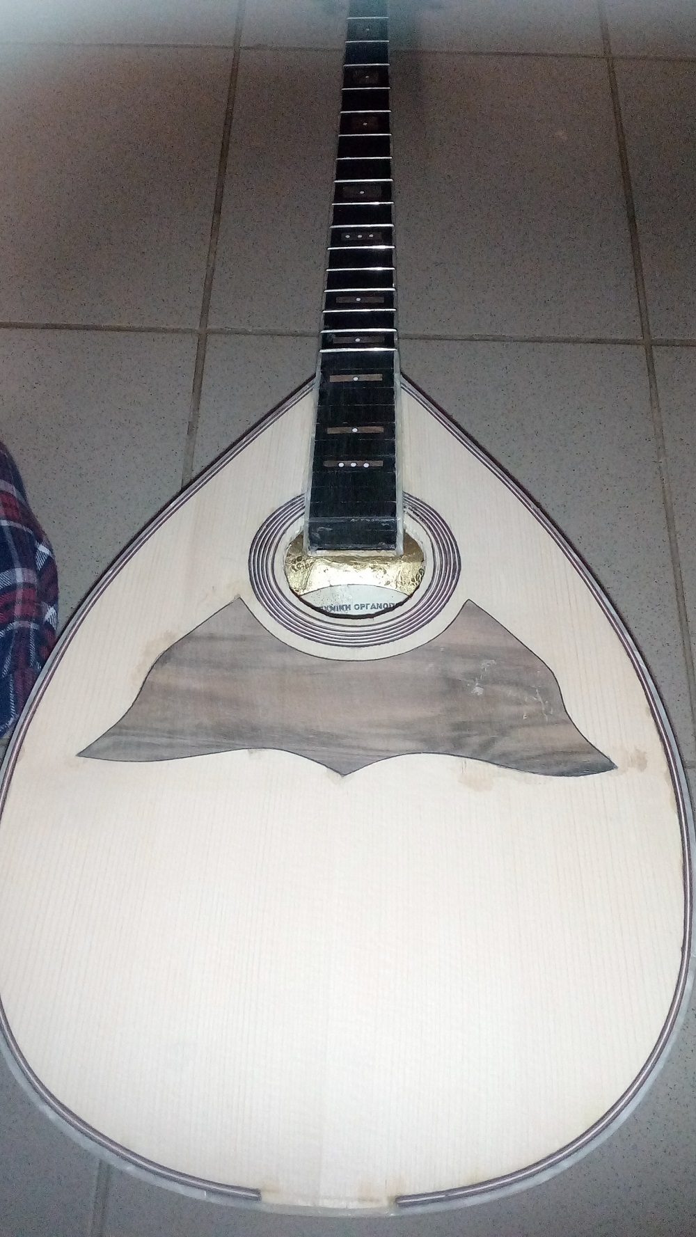

Αφού το υποσχέθηκα ότι το επόμενο θα είναι τρίχορδο  δεν μπορούσα να μην το κάνω…
Ο μόνος ενδοιασμός μου είναι το μέγεθος τις τρύπας….
Παρακαλώ τους ποιο έμπειρους ας με φωτίσουν,
Έβαλα πρόχειρα χορδές και το αποτέλεσμα ήταν ικανοποιητικο, απλά το περίμενα ποιο πρίμο λόγο 3χορδου,
Α)παίζει ρόλο μήπως επειδή είναι μικρή η τρύπα????
Β) και για να σκάσει η νότα θέλει λίγο πιο πολύ κοπάνιμα η πένα
Νομίζω ότι θέλει άνοιγμα κι άλλο,  αλλά καλύτερα πολλές απόψεις παρά μόνο η δίκια μου. Ευχαριστώωωωω…….

φίλε Γιώργο ο βελτιωμένος τύπος της εξίσωσης του ηχείου Helmholtz που δίνει τον υπολογισμό της ακτίνας της ηχητικής οπής (α), είναι : f= (c/2π)*(α/v*(l+α^1/2))^1/2. Να μη σε πρήξω με τα θεωρητικά, αλλά από τη σχέση που περιγράφει ο τύπος προκύπτει πως η συχνότητα (f) είναι, εκτός των άλλων, ευθέως ανάλογη της ακτίνας της τρύπας (α), ή αλλιώς : μεγαλύτερη τρύπα σημαίνει πιο υψηλές συχνότητες , άρα πιο πρίμο όργανο. Δε γνωρίζω τον όγκο  (v) του ηχείου σου, αλλά υπολόγισε αφού έχεις ένα κλασσικό ,σχεδόν τυποποιημένο ηχείο και έχεις φτιάξει έλλειψη την τρύπα, πως η μεγάλη διάμετρος πρέπει να είναι 75-90 mm.

Damalailama.   Να σου πω την αλήθεια διάβασα και ξανά διάβασα των τύπο αλλά θυμήθηκα το ριτο που λέει, άσπρο χαρτί μαύρα γράμματα.... Χαχα. 😂😂😂😂 Παντός ευχαριστώ για την απάντηση,. Η τρύπα είναι στρογγυλή δεν είναι οβάλ,.  Άρα;;;;;; Περίπου ποσό έπρεπε να είναι;;;;;

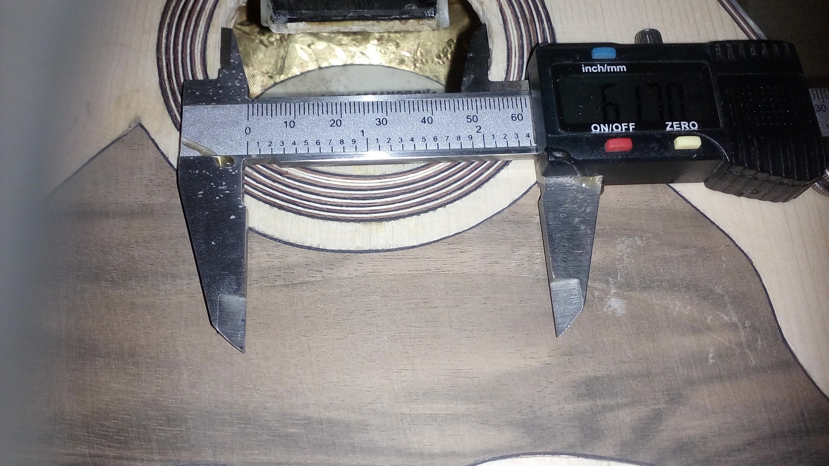

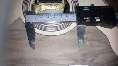

Το αρματωσα το όργανο,  έβαλα χορδες, έπαιξα, απλά τα τάστα που λείπουν είναι επειδή το όργανο είναι πειραματικό, και άλλαξα καπάκι, στο προηγούμενο έκανα αρκετά πειράματα με φιγούρες βάψιμο καπακιου κτλ... Απλά σε αυτό είπα να το κάνω φυσιολογικό, (εκτός την τρύπα,. ) Και το αποτέλεσμα είναι ότι το καπάκι είναι 3mm ο ήχος  δεν σκάει όπως τα τετραχορδα που έχω φτιάξει,  και είναι μπασαριστο. Το καμάρι το εχω 2,5cm  απο τον καβαλάρη περίμενα να είναι Πρίμο και να το έκανα πιο μπάσο κατεβάζοντας το πάχος του καπακιου, αλλά είναι από τώρα μπάσο.....  Γι'αυτό ρωτάω μήπως οφείλεται στο ότι η τρύπα είναι 6,1cm  και είναι κύκλος;;;;; (Δεν είναι οβάλ)

Στο πάχος του καπακιου μπωρο να πω ότι έχω κάποια εμπειρία..  έχω κάνει 5 οργανακια. Αλλά τρίχορδο πρώτη φορά κάνω και είπα να μην πάρω τίποτα έτοιμο για αυτό και έκανα μόνος την τρύπα αλλά δεν ξέρω αν είναι (σωστή )από μεριά φάρδους και σχήματος.  Είπαμε είναι το πρώτο τρίχορδα κι..  ευχαριστώ πολύ παντός για της διευκρινίσεις Παύλο να σε καλά.

Παιδιά για στρογγυλή τρύπα (οχι οβαλ...)για τρίχορδο πόσο περίπου πρέπει να είναι η διάμετρος;;;;
Φίλε Γιώργο συγνώμη για την καθυστέρηση και για το μπέρδεμα!
Τον τύπο απλά τον ανέφερα για να καταδείξω την ευθεία σχέση μεταξύ της διαμέτρου της τρύπας και της συχνότητας και όχι βέβαια για να πας να υπολογίσεις την τρύπα με μαθηματικά. Επίσης ο τύπος που παρέθεσα ΔΕΝ ΣΧΕΤΙΖΕΤΑΙ με το σχήμα της τρύπας, αλλά με το συνολικό εμβαδόν της. Δηλαδή θα μπορούσες να χρησιμοποιήσεις παραπάνω από μια τρύπες (όπως πχ στα ούτια ή σε κάποια μπαγλαμαδάκια με δυο τρυπίτσες), ή τρύπα με πολύπλοκο σχήμα. Απλά για να είναι πιο συμμετρική σου είπα για 75-90. Σε κάθε περίπτωση μια στρογγυλή τρύπα 80mm είναι μέσα στα όρια
