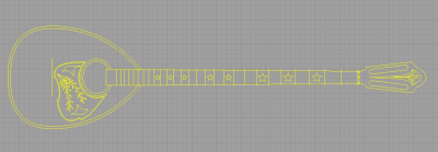

 8) Ανεβάζω σχέδια για την κατασκευή καλουπιού τζουρά. Και αυτά τα σχέδια τα έφτιαξα με το AUTOCAD πρόγραμμα, επίσης με την λογική σχεδίασης που μας ανέλυσε ο κος Βασιλειάδης. Οι διαστάσεις είναι αυθαίρετες, δηλαδή δεν έχουν στηριχθεί σε υποδείξει κάποιου άλλου ή σε κάποιον τύπο αναλογιών, αλλά είναι όπως προσωπικά τις επέλεξα.
ΔΙΑΣΤΑΣΕΙΣ
Μήκος σκάφους : 27 εκατοστά
Μέγιστο βάθος   : 13 εκατοστά
Μέγιστο πλάτος  : 21 εκατοστά
Το Link για download είναι :http://www.2shared.com/photo/LJeHHdc4/TZOURAS1.html
Οι οδηγίες εκτύπωσης είναι ίδιες με αυτές που έχω δώσει στο θέμα κατασκευή καλουπιού μπουζουκιού.
Καλή διασκέδαση !!!!!! ;D

Σχεδιαζω την κατασκευη ενος τζουρα με διαστασεις οπως στο σχεδιο του vagges2010:
μηκος σκαφους: 27cm
πλάτος σκαφους 21cm
βαθος σκαφους: 13 cm
τον πισω καβαλαρη θα τον βαλω στα 9cm απο τον χορδοστατη.
Ποιο ειναι το παχος που πρεπει να δωσω στο καπακι?
Ποιο το ύψος και το πάχος απ τα καμάρια?

Πολύ ωραίο σχέδιο! Να ρωτήσω κάτι, τα κομμάτια που πρέπει να φτιαχτούνε είναι αυτά με τη γράμμωση ε? Με τι ξύλο φτιάχνεται ένα καλούπι? Με φλαμούρι είναι καλα? Ευχαριστώ!
Τι σήμερα, τι αύριο, τι τώρα
Απ: ΣΧΕΔΙΑ ΓΙΑ ΚΑΤΑΣΚΕΥΗ ΚΑΛΟΥΠΙΟΥ ΤΖΟΥΡΑ
« Απάντηση #10 στις: Οκτωβρίου 23, 2013, 02:53:35 μμ »
Εγω εχω φτιαξει απο mdf και κοντρα πλακε.
Το κοντρα πλακε κραταει πολυ καλυτερα....ειναι πιο στιβαρο. ;)
« Απάντηση #11 στις: Οκτωβρίου 28, 2013, 07:05:40 μμ »
Ναι αυτά με την πλάγια διαγράμμιση. Από ότιδήποτε ξύλο αρκεί να έχει πάχος 1,80 εκατοστά. Τα δικά μου προτιμώ να τα φτιάχνω με κόντρα πλακέ θαλάσσης
