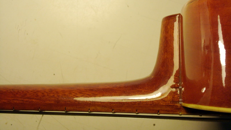

καλημέρα!
ήθελα να ρωτήσω με ποιό τρόπο αφαιρούμε βερνίκι με τις λιγότερες απώλειες και χωρίς να φάμε τα γιαλόχαρτα (και τα νιάτα μας μαζί) από την αρχή.
Ψάχνοντας βρήκα αυτό το video του Δ. Ανδρέου (ποιου άλλου θα 'βρισκα ?  :))
όπου στο 0:20 εμφανίζεται μια ξύστρα - κατά τα γραφόμενα στα σχόλια του Δημήτρη "ακριβή" και "απ' έξω"
από τι υλικό (Inox, τσέρκι, λάμα πριονιού ίσως ?) μπορώ να φτιάξω παρόμοιο εργαλείο ?
Επίσης, μέσα forum έχω διαβάσει για "remover" αλλά δε θυμάμαι που.
Έχω χρησιμοποιήσει το συγκεκριμένο "διαβρωτικό" για αφαίρεση λαδομπογιάς σε έπιπλα
http://www.papazachariou.gr/product_detail.jsp;jsessionid=EB92F3F8F13EE14113861891FF2965EC?prdId=0602&extLang=
αλλά μου φαίνεται πολύ βάρβαρο για όργανο. Υπάρχει κάτι άλλο ?
Η ερώτηση είναι γενική, με αφορμή όμως μια κιθάρα αγνώστου προελεύσεως (και είδους και στρώσεων βερνικιού).
Είναι βερνικωμένη και η ταστιέρα, εκεί τι κάνουμε ?
ευχαριστώ

ΤΙ ΝΑ ΚΑΝΕΙΣ? ΘΑ ΒΓΑΛΕΙΣ ΤΑ ΤΑΣΤΑ, ΘΑ ΦΤΙΑΞΕΙΣ ΤΑΚΟ ΜΕ ΓΥΑΛΟΧΑΡΤΟ, ΚΑΙ........... ΘΑ ΣΗΚΩΣΕΙΣ ΤΑ ΜΑΝΙΚΙΑ ΣΟΥ

Το συγκεκριμενο βερνικι ηταν τοσο παχυ που δεν εβγαινε με τιποτα!
Τελικα ειχα βαλει διαβρωτικο και με το εργαλειο το αφαιρεσα προσεχτικα!
Αυτο το εργαλειο το ειχα παρει απο το dick αλλα δεν ειναι απαραιτητο να το παρεις!
Με μια σπατουλα που θα καλυψεις τις ακρες με χαρτοταινια για να μην κανουν
γρατζουνιες κανεις την ιδια δουλεια!

Το διαβρωτικό βγάζει και κόλλα λόγκο? γιατί σε επισκευή που ανέλαβα είχε βάλει σε χτύπημα λόγκο πάνω από υπάρχων σκούρο χρώμα και έτσι για αλλαγή λούστρου δεν μπορούσε να βγει το χρώμα από την σχισμή...
