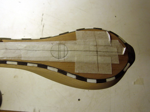

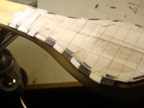

καλησπέρα
να κάνω κι εγώ μια ερώτηση: θα επιχειρήσω να φτιάξω το περιμετρικό φιλέτο σε μπουζουκοειδές με κομμάτια έβενου - κόκκαλου εναλλάξ.
Τι είδους κόλλα/ες να χρησιμοποιήσω ? (κυρίως για το κόκκαλο ρωτάω)
ευχαριστώ
τελικά δοκίμασα ξυλόκολλα, βενζινόκολλα και κυανακρυλική gel... όλες κολλάνε καλά και ανθίστανται επιτυχώς στην ταλαιπωρία της λίμας που θα ακολουθήσει.
Βέβαια για λόγους οικονομίας χρόνου τελείωσα την κατασκευή με κυανακρυλική.
