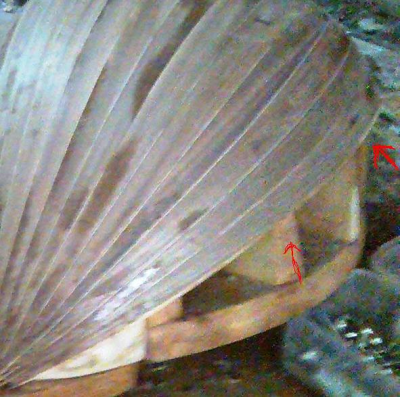

Παιδιά αυτή τήν ώρα κάνω 2 σκάφη σέ διαφορετικά  καλολυπια  τά μεγέθη είναι 38,5χ28,8χ 16,8 ανεβάζω καί φωτό άν κάποιον τού αρέσουν τότε εξουσιοδοτώ τόν Βαγγέλη νά ανεβάση τό ενα από τό οποίο έχει τό πατρόν

Ήθελα να σε διορθώσω, σε ένα σκάφος που έχεις μισοτελειωμένο. Οι δούγιες πρέπει να πατάνε όλες καλά επάνω στο καλούπι και όχι να ανοίγουν σταδιακά όπως φαίνεται στην εικόνα σου, γιατί το σκάφος όταν ολοκληρωθεί δεν θα έχει το ίδιο σχήμα με το καλούπι. Βρες τρόπο να εφάπτουν πιο σωστά οι δούγιες.
« Τελευταία τροποποίηση: Ιουνίου 30, 2011, 03:01:10 μμ από Τάσος »

Φίλε Τάσσο σωστή η παρατήρησή σου   καί καλοδεχούμενη   αλλά οφείλω νά σού πώ πώς τό μάτι στή φωτο σέ ξεγελάει . Οι ντούγιες επάνω στό καλούπι πατάνε τέλεια μέ 0% παρέκληση  άλωστε τό πλαινό πού φένεται στό ένα σκάφος εάν δέν πατούσαν οι ντούγιες καλά  από κάτω θά άνοιγε .Σέ βεβαιόνω απόλυτα ότι οι ντούγιες πατάνε όλες καλά πάνω στό καλούπι καί όλο τό σκάφος βγαίνη συμετρικό στά μέτρα του σύμφωνα μέ τό καλούπι. Μήν νομίζεις βλέποντας καί εγώ ο ίδιος τήν φωτογραφία δέν αναρωτήθηκα γιατί τό δείχνη έτσι.  Σέ βεβαιόνω γιά μιά ακόμη φορά ότι οί ντούγιες πατάνε επάνω στό καλούπι τέλεια δέν έχουν καμία μά καμία παρέκληση καί επίσης δέν κάνουν κανένα  σκαλοπάτι πού έλεγε καί ο Μπλέκος

Σου στέλνω την φωτογραφία του σκάφους (http://www.imagehosting.gr/di-ZL2H.jpg) και σου παραθέτω τα προβλήματά μου: Στό λύγισμα τής ντούγας πρόβλημα μηδέν. Σαν συσκευή χρησιμοποιώ μια δική μου κατασκευή με μια λάμπα πυρακτώσεως και ενα αλουμινένιο ποτήρι απο φίλτρο πετρελαίου φορτηγού http://www.imagehosting.gr/di-XE5I.jpgΤο μόνο πρόβλημα το μήκος του ποτηριού 11cm συό λύγισμα πλαινών και κολάντζας. Θα ψάξω ομως μήπως βρώ ποτήρι απο φορτωτή. Στο πλάνισμα υπάρχει πρόβλημα ή μάλλον υπήρχε γιατί πλάνιζα και απο τίς δυό μεριές συγχρόνως με αποτέλεσμα η ντούγα να μην κάθεται καλά στο καλούπι. Με τις επεξηγήσεις του chris και το βίντεο του Ανδρέου μπήκα στο νόημα. Το μεγάλο μου πρόβλημα τώρα τα φιλέτα τα οποία σε μερικά σημεία βυθίζονται (δεν φαίνεται στή φωτογραφία), και το αποτέλεσμα οπως καταλαβαίνεις απογοήτευση μετα απο αρκετό κόπο. Πιστεύω ομως οτι και αυτό το πρόβλημα εχει να κανει με το "κακό πλάνισμα" και οτι θα λυθει στο επόμενο σκάφος. Φτιάχνω δε μασίφ καλούπι με τα σχέδιά σου σύμφωνα με την υπόδειξη του κ.Βασιλειάδη. Εχω ομως ξεκινήσει και τον σχεδιασμό καλουπιού τρίχορδου σύμφωνα πάλι με τις υποδείξεις του κ.Βασιλειάδη. Ιδωμεν. Σε παλαιότερα οργανα που εφτιαξα καί τα παράτησα ημιτελή μανίκι-καράολο κ.τ.λ δεν με προβλημάτισαν.

Φίλε Τάσσο σωστή η παρατήρησή σου   καί καλοδεχούμενη   αλλά οφείλω νά σού πώ πώς τό μάτι στή φωτο σέ ξεγελάει . Οι ντούγιες επάνω στό καλούπι πατάνε τέλεια μέ 0% παρέκληση  άλωστε τό πλαινό πού φένεται στό ένα σκάφος εάν δέν πατούσαν οι ντούγιες καλά  από κάτω θά άνοιγε ....
Εντάξει κυρ Χρήστο, πολύ πιθανών να με ξεγελάει η εικόνα, πάντως στην τελευταία ντούγα φαίνεται να ανοίγει προς τα έξω, σαν να πατάει μόνο από την πάνω μεριά και όχι σε όλο της το πλάτος.
