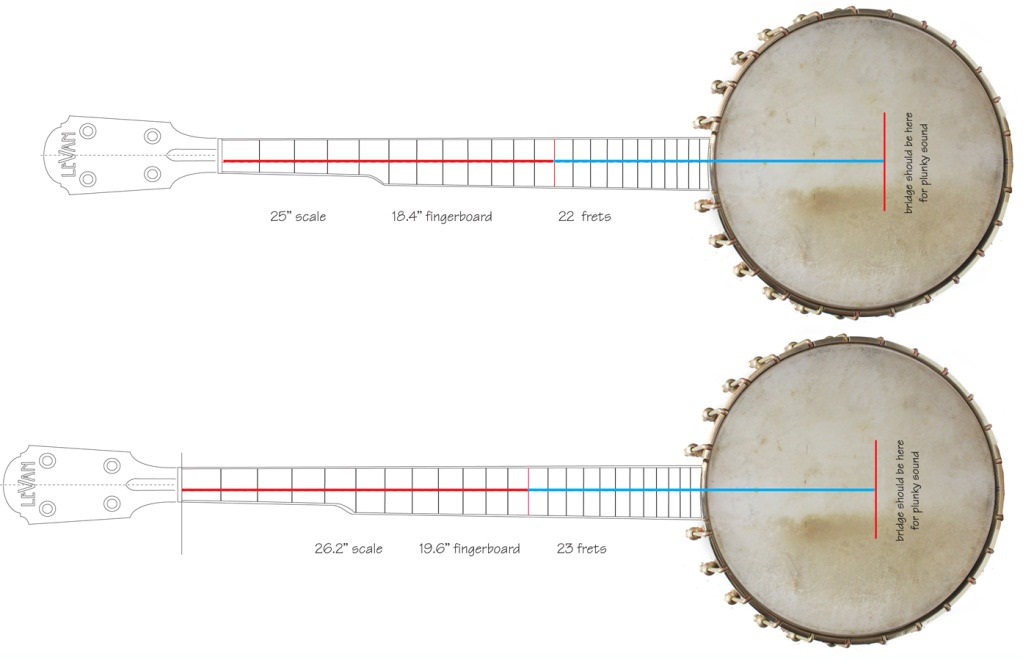

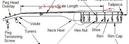

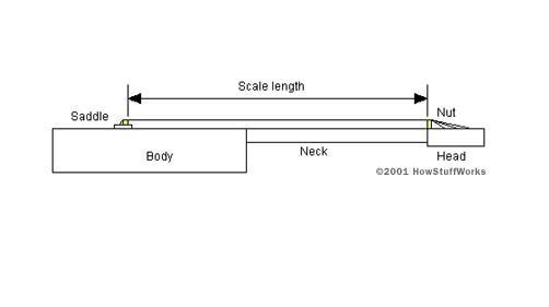

Σε μπαγλαμά που έφτιαξα (36αρα κλίμακα) μέτρησα τις αποστάσεις όπως έχω σημειώσει με ροζ χρώμα στο παρακάτω σχήμα. Ο καβαλάρης μου ψηλά στο κόκαλο κάνει ένα τρίγωνο προς τα μέσα (το δείχνω στο σχήμα). Κάνω λοιπόν την ερώτηση αν είναι σωστό γιατι έχω ακούσει απο άλλους να λκένε οτι την κλίμακα την μετράς απο το μέσω του κόκαλου στον καβαλάρη....αλλα κάνοντας το τριγωνο που λέω δεν αλλάζει αυτο?
Επισυνάπτω κάποια αρχεία προκειμένου να γίνω κατανοητός.. το τελευταίο είναι ακριβώς ότι έκανα...

Στο τελευταίο σχέδιο που έχεις βάλει ειναι όλα σωστά .Ισως μπέρδεψες τον κόσμο με το να κάνεις την ερώτηση λίγο περίπλοκη στην αρχή .Η κλίση που δίνουμε στον καβαλάρη δεν επηρρεάζει την απόσταση .Σε κάθε περίπτωση μετράμε απο την εσωτερική πλευρα του πάνω καβαλάρη ,μέχρι την εσωτερική πλευρα του κάτω καβαλάρη (αυτο ειναι και το ελεύθερο μήκος χορδής) Το 12ο τάστο στο μέσο ακριβώς αυτης της απόστασης
