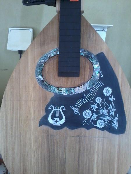

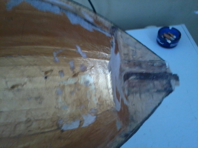

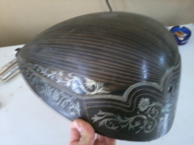

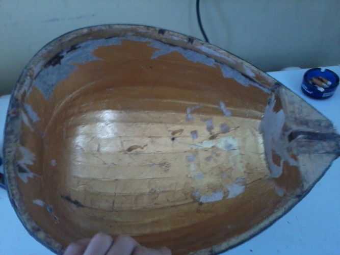

Καλησπερα παιδια . Λοιπον πριν απο καιρο ειχαν πεσει στα χερια μου οπως ειχα πει σκαφη σε κακη κατασταση σε αλλο ποστ παρουσιασα την κατασταση τους αλλα λογω οτι το καθενα αποτελει ξεχωριστο κομματι σαν παρουσιαση κατασκευης θα το κανω καινουργιο ποστ. Λοιπον φτανω κοντα στην ολοκληρωση τους ενος απο τα 4 σκαφη

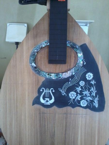

Αυτο που παρουσιαζω τωρα αποτελειτε
Σκαφος καρυδια βαμμενη  ολοκεντητο 60 αρι
καπακι κεδρος
μανικι φλαμουρι βεγγε κοντρες
εβενο ταστιερα
φιγουρα παστα  τρυπα οστρακο ΦΤΙΑΓΜΕΝΕΣ ΑΠΟ ΕΜΕΝΑ

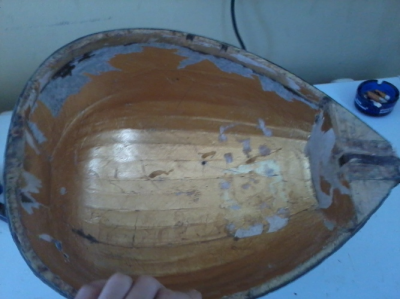

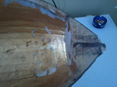

ακολουθει η κατασταση που το παρελαβα
Αντε να περασει η μερα....

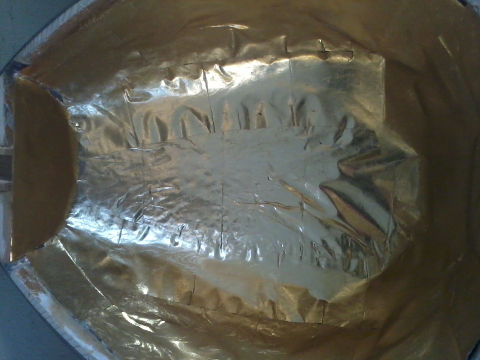

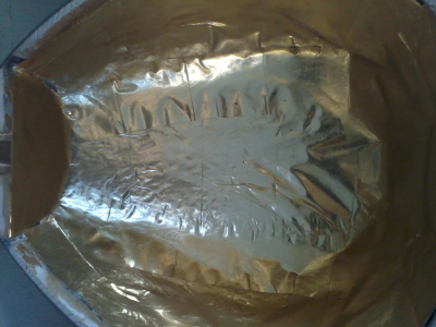

Χαρτωμα απο την αρχη διαμορφωση καινουργιας χελιδονοουρας ξεκολημα και φτιαξιμο καινουργια πατουρα για το καπακι περιμετρικα...

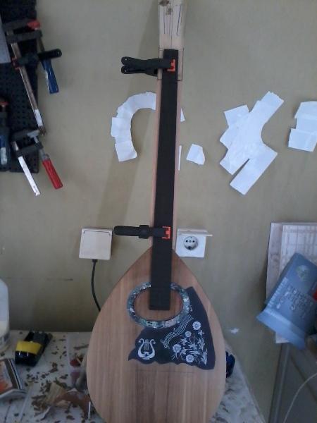

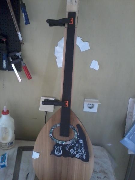

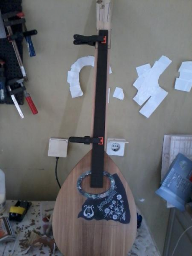

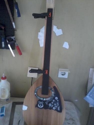

Αφου εφτιαξα και κολλησα μανικι εφτιαξα κεδρινο καπακι το οπλισα ανοιξα πατουρες για τις φιγουρες τις κολλησα τις στοκαρισα κολλησα το καραολο  και με μια προχειρη ματια μαζι με την ταστιερα που εκανα την επιασα προχειρα για να το καμαρωσω!!!  επεται η συνεχεια!!
Οπως ειπα και ποιο πανω τρυπα και φιγουρα ειναι φτιαγμενες απο τα χερακια μου μαζι και με τα υπολοιπα  :D

Η ΦΙΓΟΥΡΑ ΔΙΚΙΑ ΣΟΥ ΕΙΠΕΣ? ΜΠΡΑΒΟ ΡΕ ΤΣΙΦΤΗ

γεια σου ρε ζαρκαδα μαστοραντζα! Ναι δικια μ και ερχονται κι αλλες ε τι να κανω να πλωρωνω φιγουρες δεν λεει...

Aλλα δεν μ ικανοποιησε κιολας θα μπορουσε να γινει καλυτερη αλλα τεσπα η αρχη ειναι τα παντα. Εχω παστες ουυυ να βγαλω κι αλλα! Δοξα το θεο

Μη μου πείς ότι είναι και η πρώτη φιγούρα που κάνεις !!!! Πολύ καλή!

Καλημερα παναγιωτη ναι η πρωτη ειναι βεβαια μετα απο πολλα πειραματα!
