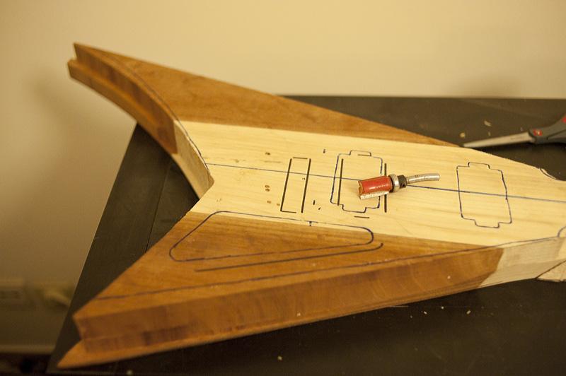

Μη το βλέπεις ότι δεν θα το χρησιμοποιείς πολύ. Είναι και θέμα ασφάλειας. Αν τελικά το αποφασίσεις για το φτηνό, τότε να κάνεις πολύ μικρά περάσματα και να ελέγχεις μετά από κάθε πέρασμα ότι το κοπτικό είναι καλά στη θέση του και δεν έχει βγει λιγάκι.
Η αγγλική ορολογία Power Tools είναι πιο αντιπροσωπευτική σ αυτό το θέμα. Δεν είναι μόνο ηλεκτρικά, αλλά και πολύ δυνατά. Αν γίνει ζημιά, μπορεί να γίνει ΜΕΓΑΛΗ ζημιά.
Σου βάζω και μια φωτογραφία από το ατύχημα που είχα εγώ από κοπτικό που έφυγε...
Το πλαστικό παντζούρι πάνω στο οποίο έφυγε το κοπτικό έχει πλέον διαμπερή τρύπα... Ευτυχώς δεν έφυγε πάνω μου... Ούτε θέλω να σκέφτομαι τι θα γινόταν αν έφευγε από την άλλη σε κανά πρόσωπο ή αν είχα κανένα μπόμπιρα να παίζει εκεί δίπλα...
Α και τα περί προστατευτικού εξοπλισμού δεν είναι επίσης αστεία... ποδιές, γυαλιά, ωτασπίδες, σπασουάρ και ό,τι άλλο έχεις βάλ τα όλα... και δεν είναι αστείο...

Ευχαριστώ για την επισήμανση, καλό είναι να γράφονται και να καρφιτσόνονται τέτοια θέματα αφαλειας (δεν έιδα αν υπάρχει κάτι παρόμοιο να πω την αλήθεια) και να επισημαίνονται σε αρχάριους που πιθανόν να μη γνωρίζουν. Αυτό είναι το πιο σημαντικό και το πιο παραμελημένο θέμα, προσωπική μου άποψη. Δεν περίμενα να μπορεί να συμβεί κάτι τέτοιο :-[ , και όπως είπες από δω και πέρα γυαλιά, μάσκα κτλ και προσοχή στο χώρο.

....η άκρη του κοπτικου πρέπει να "γεμίζει" τον αντάπτορα.....αν το "μισοβάλεις" για να κερδίσεις βάθος κοπής παίζεις το κεφάλι σου.....αυτο μάλλον έκανε ο dimcasta, αν κρίνω απο το στράβωμα του κοπτικού....

Να πω την αλήθεια αυτό το σκέφτηκα και εγώ μόλις είδα πως έχουν μικρό μήκος τα εξαρτήματα, το ξέχασα μόλις τώρα :D

Το συγκεκριμένο κοπτικό έχει πολύ μακρύτερο μαρκούτσι απ όλα όσα έχω χρησιμοποιήσει μέχρι τώρα. Μάλιστα για πρώτη φορά τό χα βάλει καλά μέσα.
Το κακό ήταν ότι σιγά σιγά με τα χοντρά περάσματα μου το έβγαζε. Η βλακεία είναι ότι το έβλεπα μιας και μετά από 1-2 περάσματα άρχιζε και άφηνε στην επιφάνεια του ξύλου μια λεπτή φλούδα άκοπη μιας και κατέβαινε το μαχαίρι. Η σκέψη μου ήταν ότι απλά έπαιζε το στοπ αλλά τελικά η σκληρή χρήση μού κανε τη ζημιά. Και μου την έκανε στο end-grain στο κελεμπέκι που ήταν πολύ σκληρότερο σημείο σαν κόψιμο.
Έλλειψη εμπειρίας, και κλασσική άγνοια κινδύνου...
