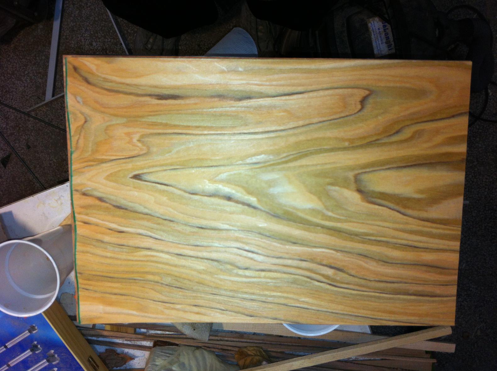

Πριν από λίγες μέρες πέρασα από τον Βρεττό ψάχνοντας για καπλαμάδες.
Εκτός από κελεμπέκι και μαύρο βαμένο που χρειαζόμουν ήθελα και κάτι με έντονα νερά και σχέδια για διακόσμηση έτσι έψαχνα για ρίζες.

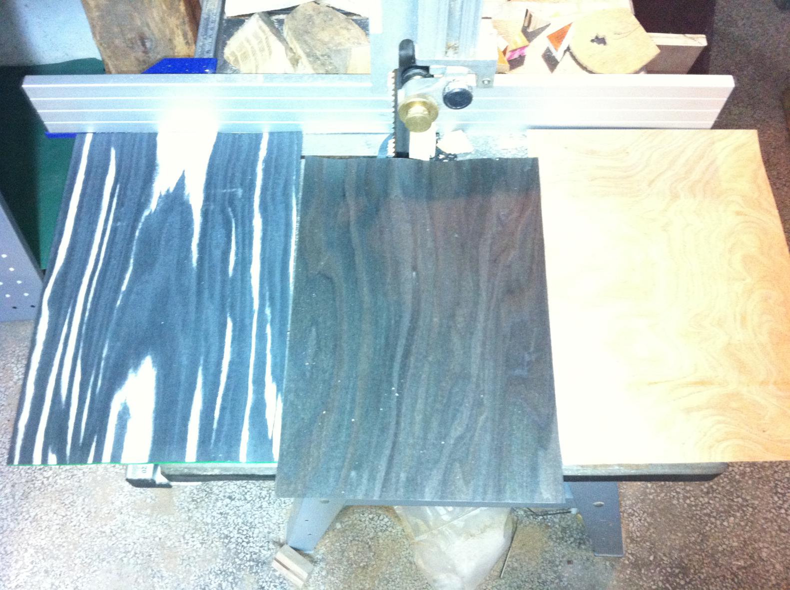

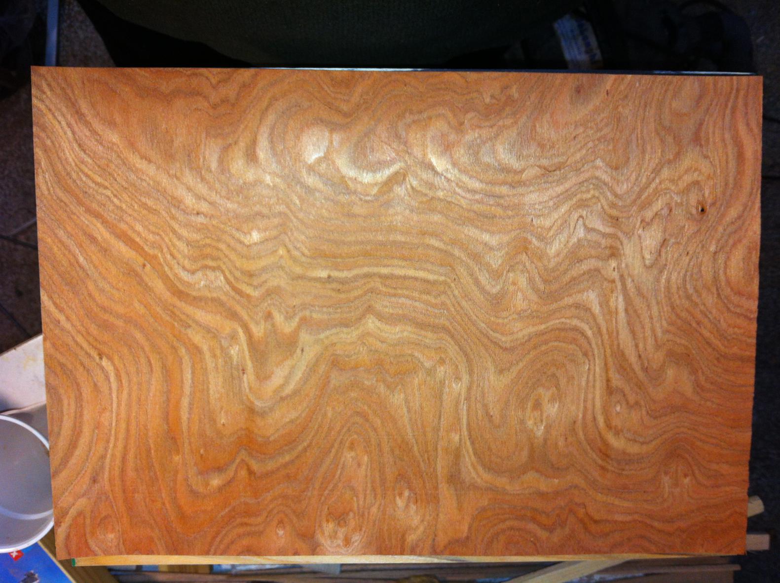

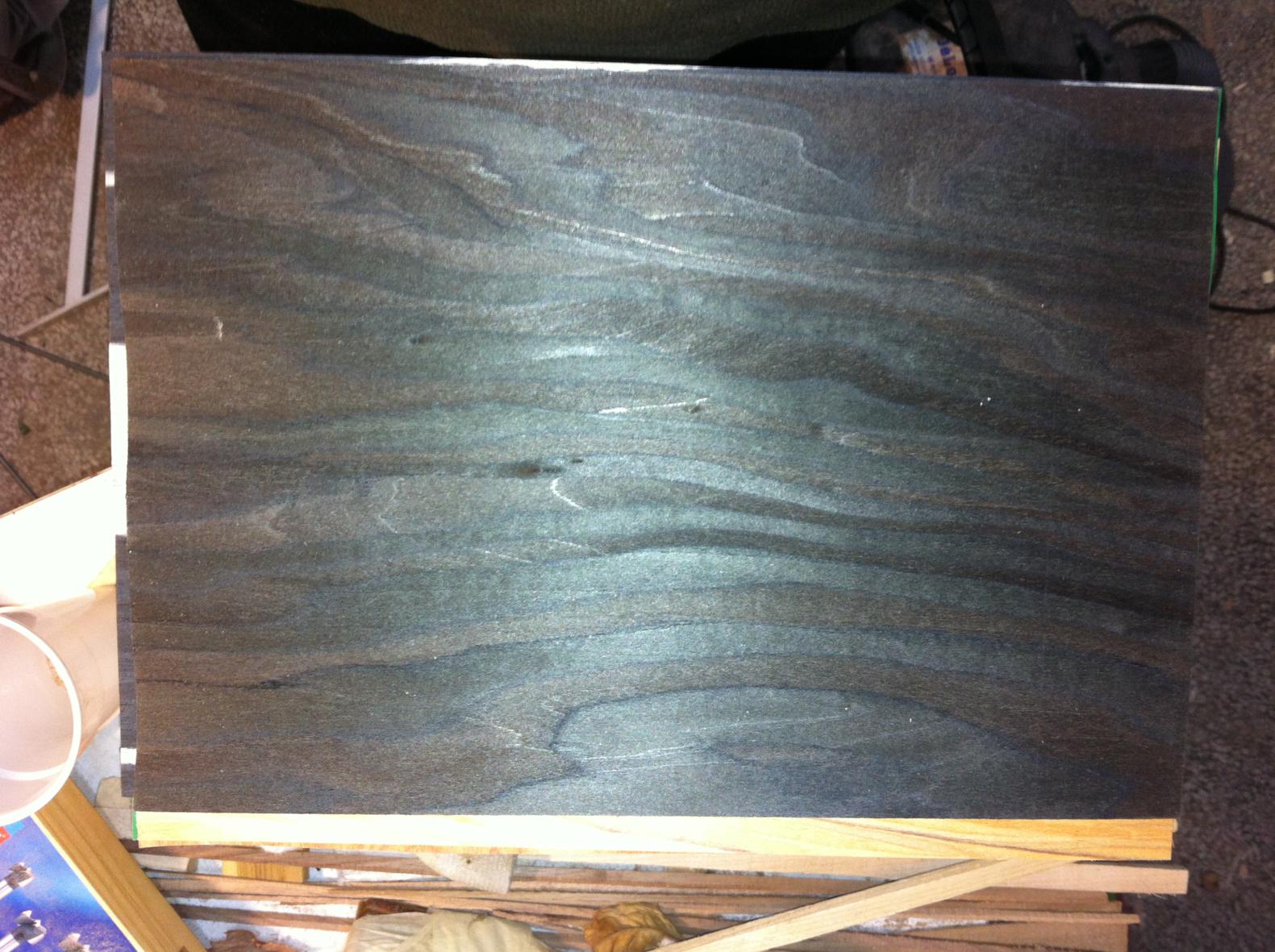

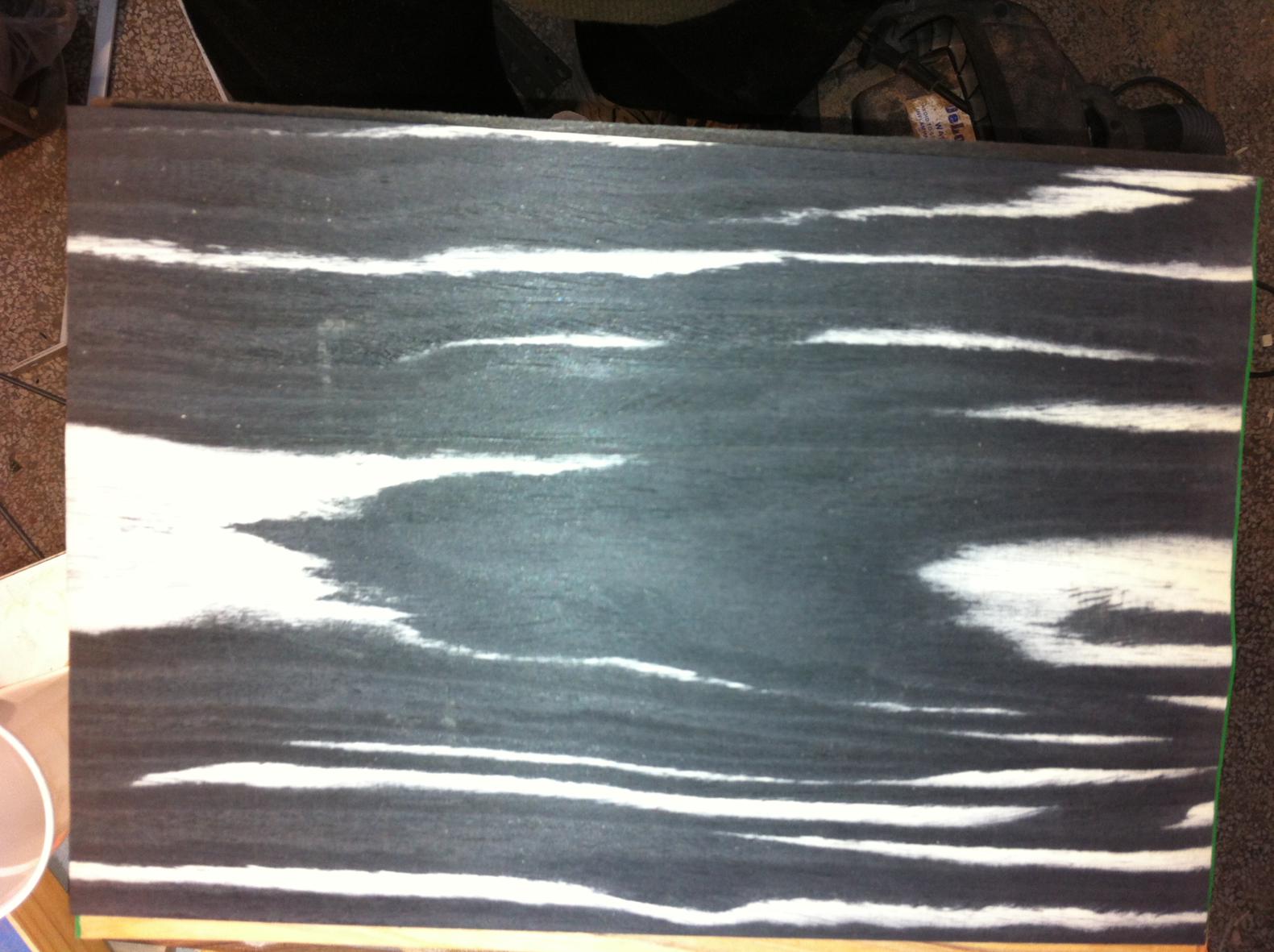

Βρήκα αλλά μου προτείνανε από εκεί να δοκιμάσω αν θέλω τεχνητούς καπλάμαδες ρίζας που είναι στο μισό περίπου κόστος (από περίπου 35 ευρώ το τετραγωνικό γύρω στα 17 ευρώ/τμ). Πρώτη φορά άκουσα για αυτό και το έψαξα λιγάκι.Καταρχάς πρέπει να είναι κανονικό ξύλο βαμένο με εμποτισμό. Εγώ δεν μπόρεσα να το ξεχωρίσω με τίποτα. Μου είπανε ότι δουλεύεται κανονικά, κολλιέται, τρίβεται και λουστράρεται όποως ο απλός καπλαμάς. Οι άνθρωποι ευγενικοί και εξυπηρετικοί μου έδωσαν και δωρεάν δείγματα σε μέγεθος κόλλας Α4 από αυτά που είχανε κομμένα σε ρίζα (ελιά, έβενος, μπουμπίγκα και black and white) για να τα δοκιμάσω.Έίχε και άλλα πολλά αλλά διάλεξα μόνο ρίζα σε  αυτά που μου αρέσανε για την δουλειά που τα ήθελα.
Ανεβάζω και σχετικές φωτογραφίες.
Έχει δουλέψει κανείς με τέτοιους καπλαμάδες;
Μου φαίνονται μια χαρά, και σκέφτομαι αφού τελειώσω τις δοκιμές να τα δουλέψω (για τις ρίζες) αν πάνε καλά.
Το μονο χαρακτηριστικό που έχει και θετικές αλά και αρνητικές συνέπειες είναι η διάσταση 60χ270 εκ. που ανεβάζει το κοστος αγοράς λόγω της μεγαλύτερηςς επιφάνειας. Οι φυσικοί καπλαμάδες βρίσκονται και σε μικρότερες διαστάσεις.
