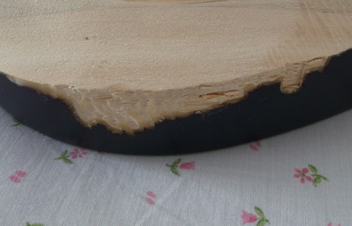

Χαιρετε! Εδω και λιγο καιρο ασχολουμαι με την μετατροπη μιας κιθαρας με φλοηντ ροουζ σε σταθερη γεφυρα. Την εχω ξεκοιλιασει και φτανω στο σημειο που θα κολλησω το ξυλο που θα γεμισει την τρυπα του φλοηντ. Το προβλημα τωρα...
Το ξυλο θα μπει καθετα με ελλαχιστο περιθωριο μεταξυ των ξυλων, πως θα εφαρμωσω την κολλα ωστε να κολλησουν μεταξυ τους γιατι αν το πιεσω να μπει στην τρυπα, δεν θα τριφτουν με αποτελεσμα να μεινει/συρθει ολη η κολλα προς τα πανω; Εχω παρει μια ξυλοκολλα που λεει απεξω πιο γερη απο το ξυλο, αη να δουμε...
* Το ρουταρισμα δεν ηταν τοσο προσεκτικο και πιθανοτατα να χρειαστςι τριψιμο ωστε να γινουν τελειςπως λειες οι επιφανειες, αυτο που σκεφτηκα ηταν μηπως αντι να τα τριψω να γεμιζα τα κενα με κολλα ωστα να εχει καλυτερη εφαρμογη;
Νουμερο δυο, εχω ενα μανικι το οποιο δεν με βολευε και το ετριψα, πλεον εχει φυγει το απαλο εκεινο πραμα που ειχε πανω και το ξυλο που ειχε μεινει το περασα με κερι πατινας. Μετριο προς ασχημο αποτελεσμα και νομιζω δε προστατευει και το ξυλο σωστα. Τru oil δε μπορω να βρω, μηπως υπαρχει αντικαταστατο να αφηνει αυτη την απαλοτητα, να εχει ελευθερη κινηση το χερι δηλαδη γιατι με το γυαλιστερο "κολλαει". Θα μπορουσα να βαλω κατι γυαλιστερο κα ινα το τριψω με ψιλο γυαλοχαρτο να φυγει η γυαλαδα; Προτασεις;

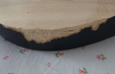

Τριτο και τελευταιο, το σωμα της κιθαρας εχει τριφτει ολο αλλα πριν, ειχε μια χοντρουτσικη στρωση ~1χλστ απο κατι το οποιο ηταν σαν πλαστικο και ηταν φοβερα ανθεκτικο, θυμαμαι το βαρουσα με την πενσα και μονο κατι σαν ραγισμα εμφανιζε και μονο επιφανιακα. Οταν εξυσα το σωμα απο κατω ηταν αθικτο και τα ειχε φαει τα σουτια της η κιθαρα χτυπηματα πεσιματα οχι σοβαρα αλλα παλι... Γνωριζει κανεις τι ειναι και που μπορω να το βρω;
* Στη φωτο φαινεται καθαρα νομιζω, αν οχι πειτε να ανεβασω καμια αλλη
Ευχαριστω εκ των προτερων

Καλό θα ήταν να ανεβάσεις φωτογραφίες με όλα όσα ρωτάς για να μπορούμε,όσοι μπορούμε να βοηθήσουμε γιατί με τα λόγια λίγο δύσκολο να γίνει δουλειά.
