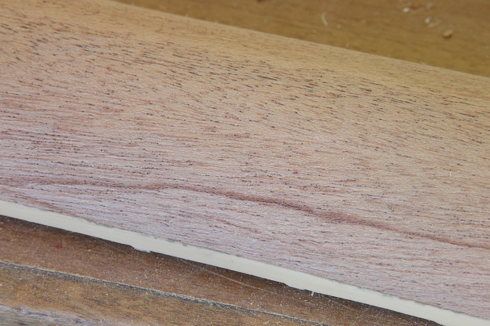

ρωγμη μπρατσου?
« στις: Ιουνίου 17, 2011, 08:49:32 μμ »
καλησπερα, θα ηθελα τα φωτα σας. καθως εφτιαχνα με τη ρασπα το μπρατσο μιας κιθαρας, εμφανιστηκε αυτο το κοκινο σημαδι. το ξυλο ειναι μαονι και στην αρχικη του κατασταση δεν ειχε κανενα ελαττωμα. πιστευετε οτι ειναι ρωγμη?

« Απάντηση #1 στις: Ιουνίου 17, 2011, 10:07:21 μμ »
Ηλια καλησπερα
Απο την φωτο μου δινει την εντυπωση οτι ειναι τα νερα του ξυλου!!

« Απάντηση #2 στις: Ιουνίου 17, 2011, 10:11:17 μμ »
και μενα το ιδιο..για νερα το κοβω...αλλα δεν καταλαβα γιατι τρελενεσαι???βαλε το χερι κουνα το,ζορισε το να δεισ αν οντως ειναι ρωγμη..και αν ειναι εφοσον δεν εχεις λουστρα δεν τρεχει μια...βαλε titebond και τελος..Αν ειναι κατι μπορει να ειναι σκασιμο του ξυλου,αλλα ετσι το ξυλο πρεπει να ειναι πολυ σαθρο...

« Απάντηση #3 στις: Ιουνίου 17, 2011, 10:18:08 μμ »
Ηλια δε νομιζω να ειναι ρωγμη. Μαλλον ειναι αυτο που ονομαζουν "mineral stain" (δεν ξερω τον Ελληνικο ορο).
Αν ειναι ρωγμη, μερικες σταγονες super glue υψηλης ρευστοτητας πιστευω θα το κανει αθανατο

« Απάντηση #4 στις: Ιουνίου 18, 2011, 12:00:35 πμ »
και εγω στην αρχη ειπα οτι θα ειναι τα νερα, εντωμεταξι ειναι γερο, δεν δειχνει αν το ζορισεις οτι παει να ανοιξει. απλως φοβηθηκα γιατι το μπρατσο αυτο θα ειναι κολητο και λεω μην παει ολος ο κοπος χαμενος.

Απ: ρωγμη μπρατσου?
« Απάντηση #5 στις: Ιουνίου 18, 2011, 10:07:21 πμ »
να πωβ κατι ασχετο;γιατι η ενωση binding με μαονι δεν μου φαινεται καλη;λαθος το βλεπω;

« Απάντηση #6 στις: Ιουνίου 18, 2011, 11:30:01 πμ »
καλα το βλεπεις, το μπρατσο αυτο ειναι η τριτη προσπαθεια, ετσι ενω ηταν ετοιμο ξεκολησα την ταστιερα με το binding και τα κολλησα σε καινουριο μπρατσο. θα το ξεκολησω και θα βαλω αλλο.

« Απάντηση #7 στις: Ιουνίου 18, 2011, 05:27:48 μμ »
Φίλε Elias,
έδειξα την φωτογραφία από το μπράτσο στον κυρ Παναγιώτη (παλιός καλός επιπλοποιός) και μου είπε ότι αυτά είναι ‘’αντεριές’’ του ξύλου και μάλιστα είναι πιο σκληρές από το υπόλοιπο υλικό του ξύλου!  Οπότε… καλή συνέχεια στην κατασκευή σου!

« Απάντηση #8 στις: Ιουνίου 18, 2011, 11:58:52 μμ »
να σαι καλα. μου εφυγε ενα βαρος.
