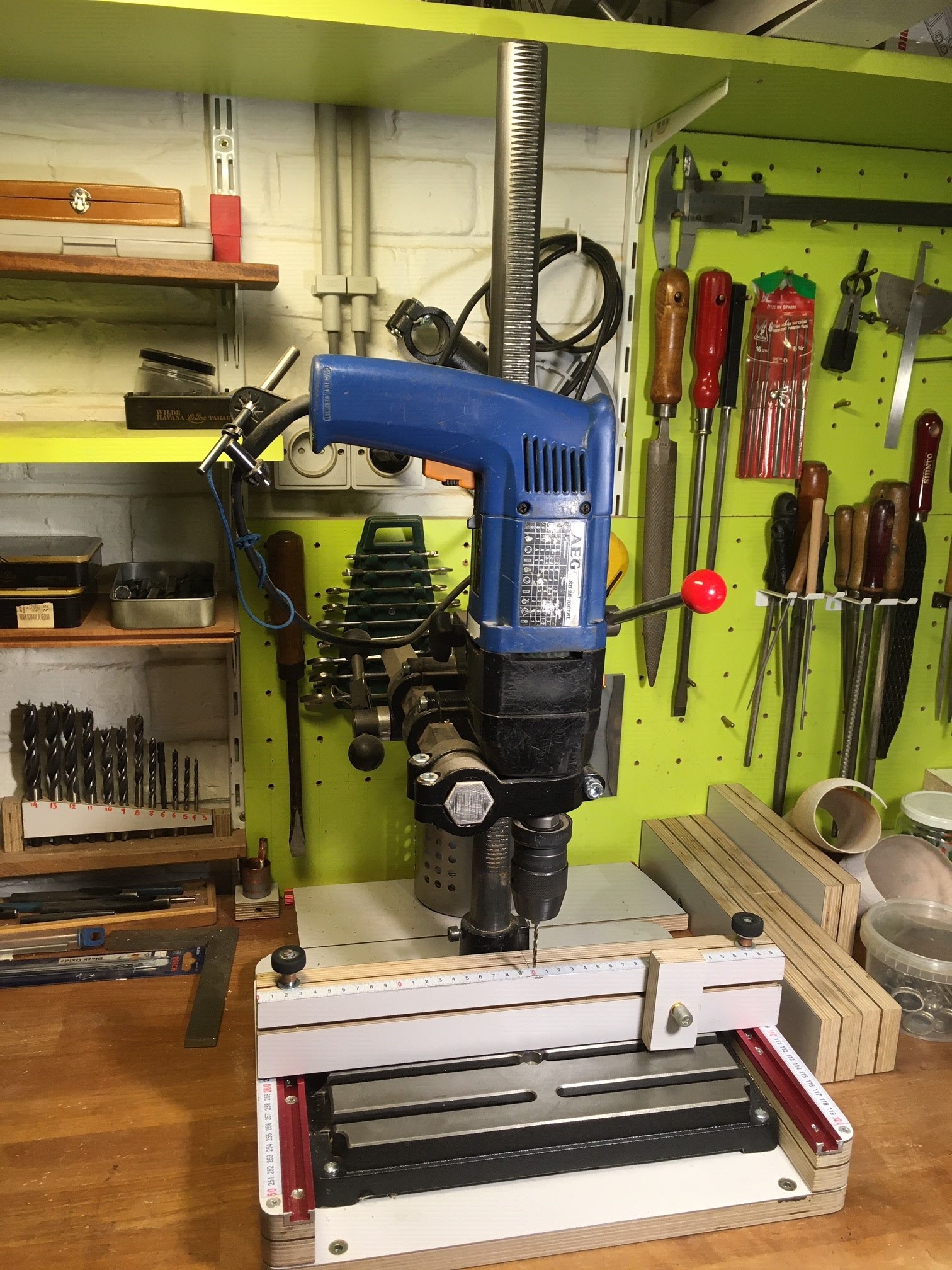

Αποστολή από: Stergios_lutherie στις Δεκεμβρίου 30, 2019, 03:15:53 πμ
Ιωσήφ, το κολωνάτο δράπανο είναι βασικό εργαλείο για ένα εργαστήριο και μπορεί να εξαπλωθεί σε διάφορες δουλειές αλλά θέλει να έχει μια μινιμουμ ποιότητα για να σου ανοίγει προοπτικές και να μη σου κόβει τα πόδια!
Τα δράπανα που παρουσιάζεις μου δίνουν την εντύπωση ότι είναι κάπως χοντροκομμένα για τη δουλειά του οργανοποιού.
Το τσόκ για παράδειγμα του μεγαλύτερου από τα δύο είναι 3-16 mm. Δηλαδή δεν παίρνει ψιλά τρυπανάκια και αυτό μας υποψιάζει για κάπως μεγάλο τζόγο. Ελπίζω να μη σε αποπροσανατολίζω άδικα, ας πουν και άλλοι τις εντυπώσεις τους.
Την αγορά μεταχειρισμένου την σκέφτεσαι?
Προσωπικά χρησιμοποιώ μια ξεχωριστή βάση για χειροδράπανο (Wabeco) με ένα παλιοκαιρίτικο AEG 1000W έπάνω της. Έχω φτιάξει και μια βάση κάπως βολική. Καλούτσικη και σχετικά ελαφριά λύση  αλλά αφήνει κι αυτή ερωτηματικά...
Λοξοκοιτάω ένα σχετικά ελαφρό και ελπίζω ακριβές, το Bosch PBD 40 που είναι βέβαια σε πάνω από διπλή τιμή από το "μεγάλο" που αναφέρεις. Το έχει απ' ότι είδα ο konsaw http://www.luthier.gr/index.php?topic=3777.msg70920#msg70920 (http://www.luthier.gr/index.php?topic=3777.msg70920#msg70920)
Ας μας πει τις εντυπώσεις του...

Αποστολή από: Ιωσήφ Τορρένς στις Δεκεμβρίου 30, 2019, 07:20:15 πμ
Καλημέρα !
Πολύ κατατοπιστικά και πειστικά όλα τα στοιχεία που δίνεις Στέργιε . Σ ευχαριστώ πολύ !
Η βάση εργασίας που έχεις φτιάξει μου αρέσει και δείχνει να είναι αξιόπιστη .
Θα μιλήσουμε ξανά για το θέμα .
Δράπανο ή και δράπανα νομίζω ότι έχουμε όλοι. Βάση στήριξης που να το ανεβοκατεβάζει και να τρυπάει με ακρίβεια ; ; ;
Το παρακάτω τώρα πρωί πρωί δεν πρόλαβα να το διαβάσω καλά , ωστόσο ίσως έχει την αξία του .
