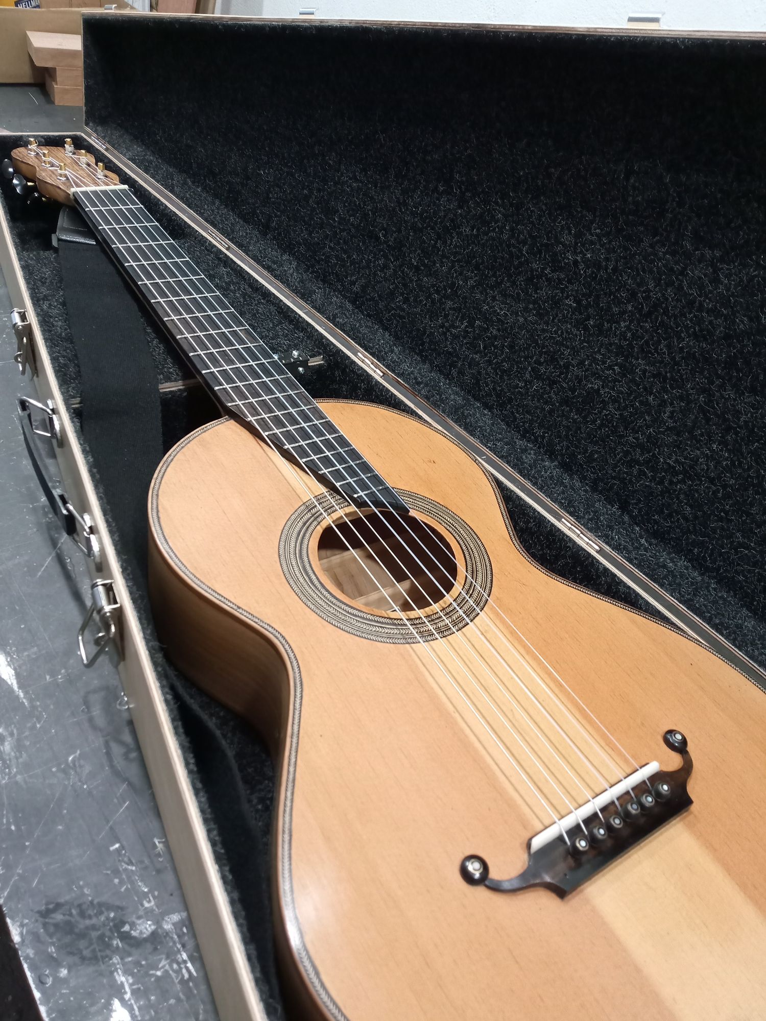

Αποστολή από: Silvestro στις Ιανουαρίου 04, 2025, 12:13:04 μμ
https://www.youtube.com/watch?v=IIfPpXQGRXQ (https://www.youtube.com/watch?v=IIfPpXQGRXQ)
και ενα γληγορο βιντεακι τωρα στις γιορτες,
οι δυο κιθαρες δικης μου κατασκευης,
οπως επισης και η κοριτσαρα  ;D - κατα το... ημιση βεβαια {celebrate015}

Στελιο ωραιος. Πατερας και κορη,ε; Μπραβο. Να εισαστε καλα.

σε ζηλευω ρε Στελιο.................................

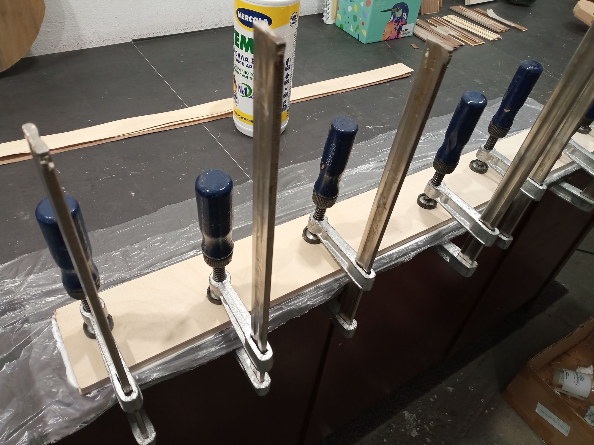

εφτιαξα ενα μπορντ, για να τριβω καπακια κ πλατες στο σοκορο πριν κολληθουν, διοτι το προηγουμενο ειχε χαλασει.
το εφτιαξα με επενδυση μελαμινα, ετσι ο τακος γλυστραει πολυ καλα κ ειναι πιο ξεκουραστος...

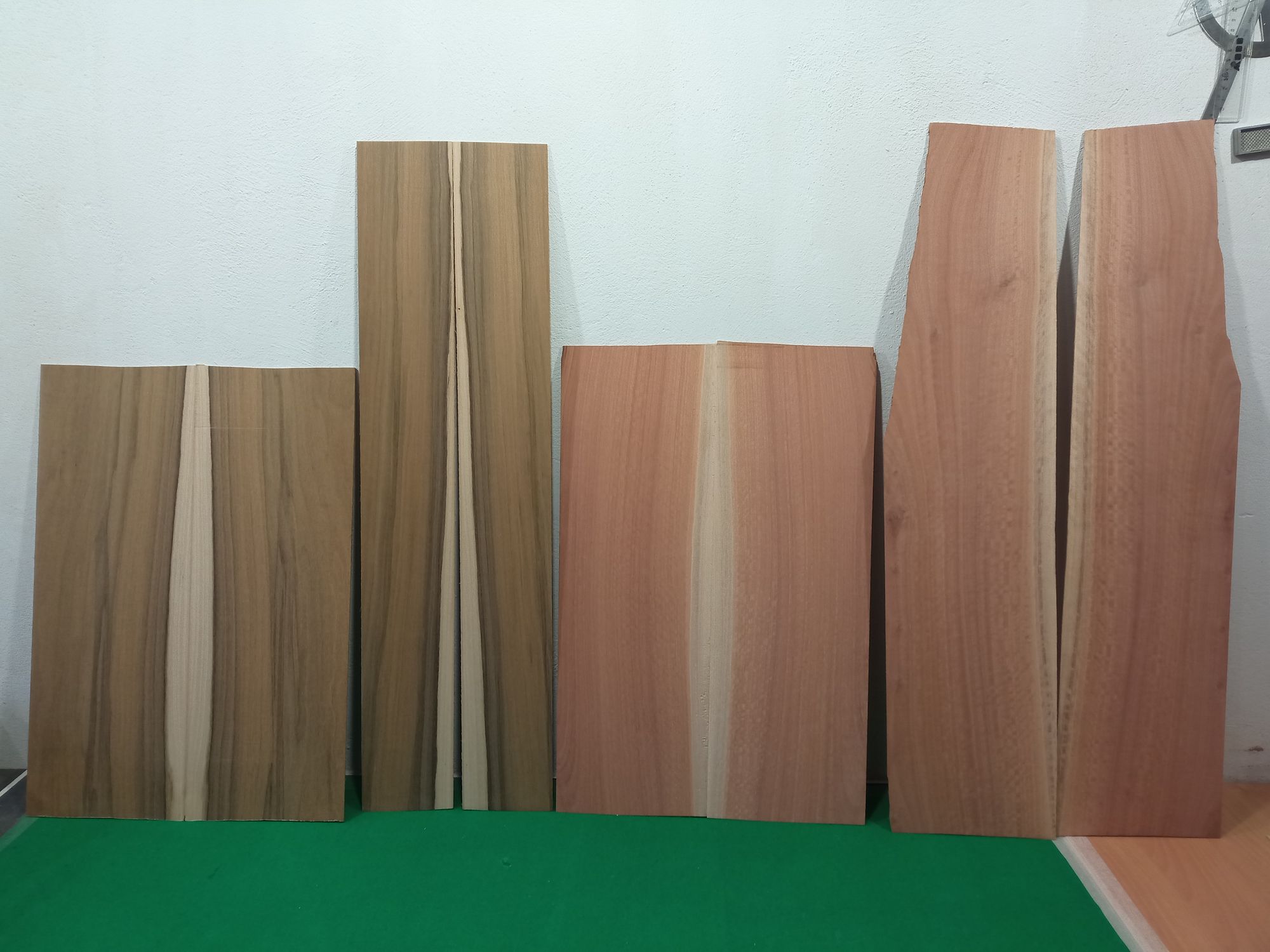

Αποστολή από: Silvestro στις Ιανουαρίου 19, 2025, 09:25:59 πμ
...πλατες - πλαΙνα
φρανσουα κερασι - μαονι
λιμπα κ κολυμπα - ευκαλυπτος
και κυπαρισσακι αψηλο
προχωρησα τον ευκαλυπτο που θα συνοδεψει το παραπανω καπακι, να ειναι η πρωτη κιθαρα που θα τελειωσω το '25

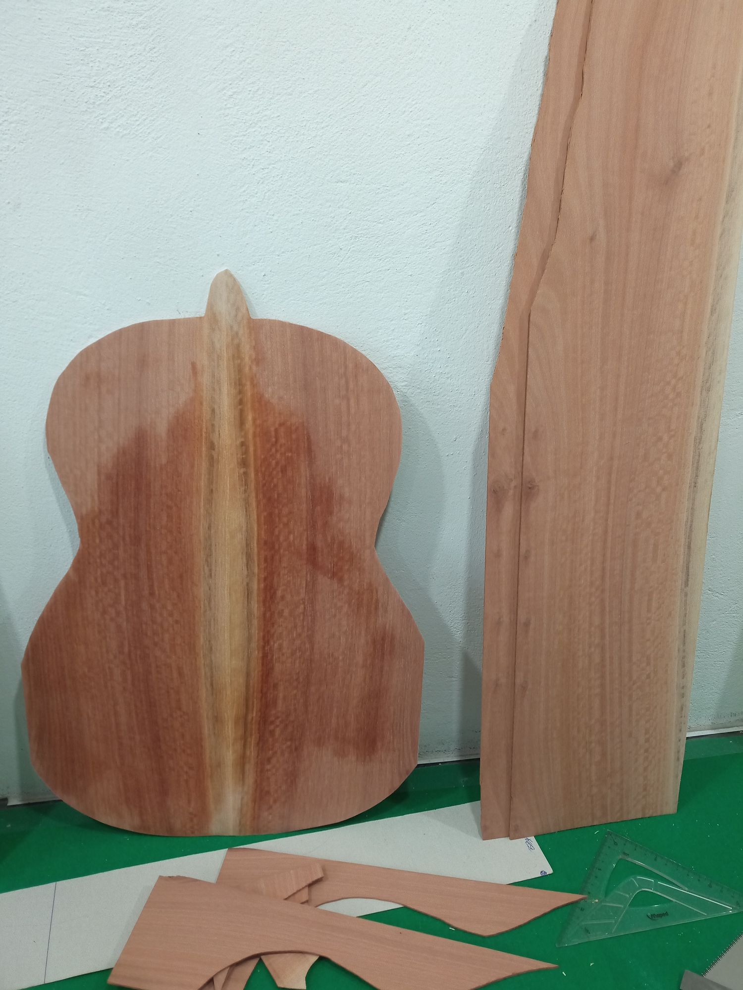

Αποστολή από: Silvestro στις Ιανουαρίου 26, 2025, 10:25:03 πμ
ναι γρηγορη , απο το ιδιο μπλοκ μαδερι, εχω κανει ηδη μια κιθαρα (παρα πολυ σπεσιαλε...  :13:)
και αυτη θα ειναι η δευτερη (το κατεβασα στα 2.1, και παιρνει αρκετα ακομη, θα το αφησω ομως ως εχει και θα κατεβασω μονο περιμετρικα πριν την κοληση (λεω στα 1.8)
συνεχεια :
μπολικα κερφινγκ (θελει κι αλλα ομως , αλλα την αλλη βδομαδα ομως μου τελειωσε το ξυλο, θα κανω απο κυπαρισακι, ξεκινησα ηδη μερικα)

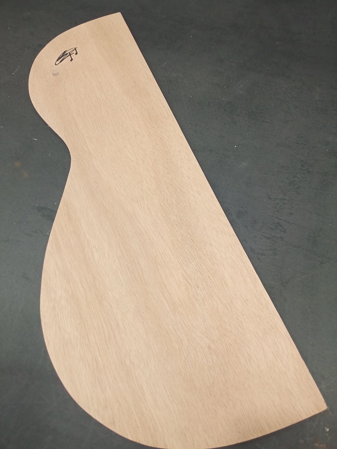

μετα την καταληξη αυτων που αξιζανε,
εκανα επιτελους μετα απο καιρο το δικο μου σχεδιο-περιγραμμα, το οποιο και θα εφαρμοζω πλεον σε καθε κατασκευη μου.
ειναι ενα συνοθυλευμα στις καμπυλες μεταξυ μπουσετ και χαουζερ σεγκοβια, κατι το οποιο να μην εχει μεγαλο λοουερ μπουτ τελος παντων, που σε κανεναν (σχεδον) δεν αρεσει, και να μεινει αυτο στα τετραγωνικα εκατοστα που θελω να εχει.
αυτο σε συνδυασμο με ενα καλουπι-σχεδιο πλαϊνων, θα εχει παντα τον ιδιο ογκο αερα σε ολες τις κιθαρες που θα φτιαχνω, κατι το οποιο ειναι σημαντικο για εμενα σε σχεση με τον ηχο που θελω αυτες να εχουν,
και να ξερω εκ των προτερων που βαδιζω και οχι στα τυφλα η να προσπαθω να μικροδιορθωνω

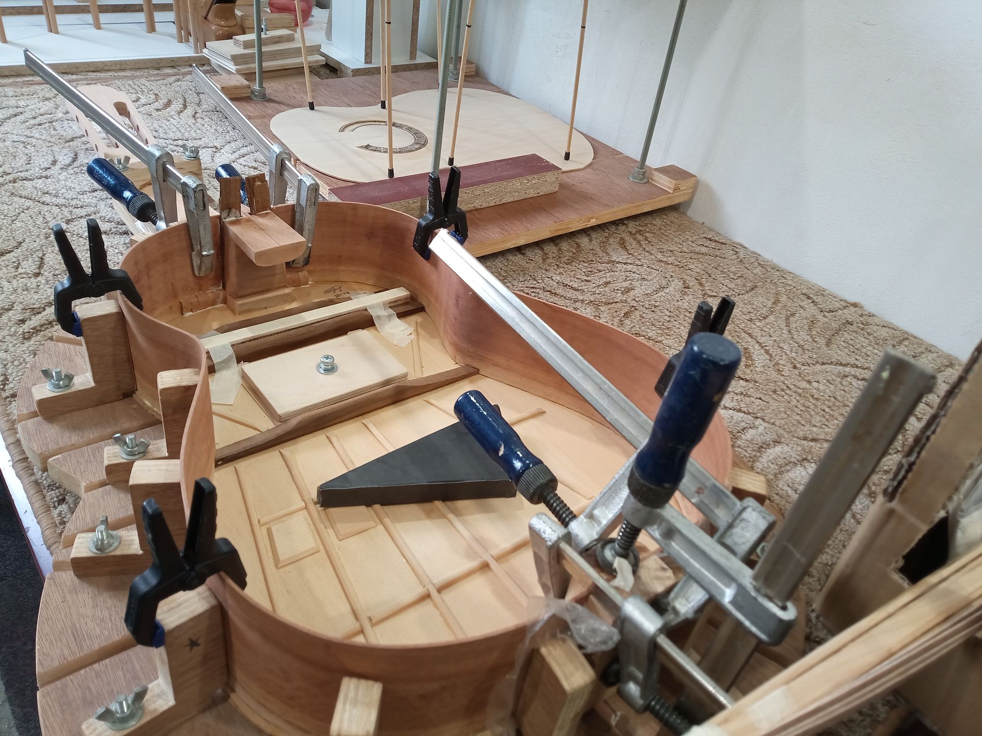

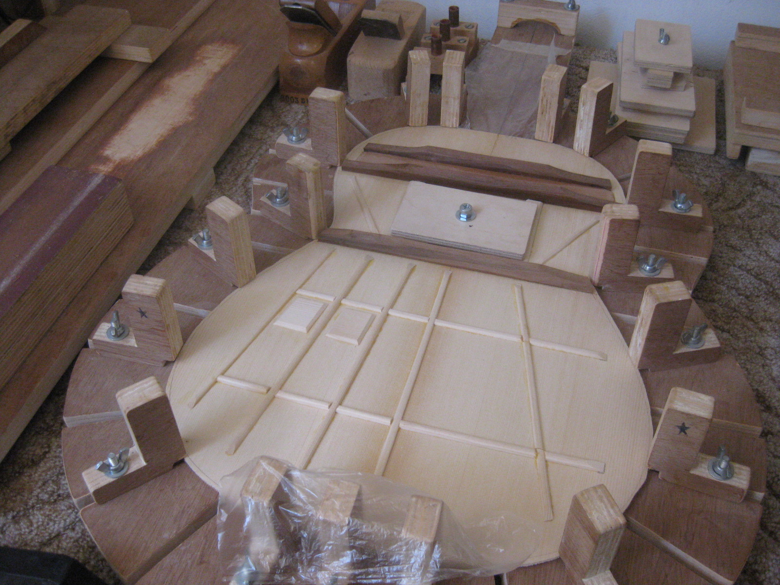

κατοπι εφτιαξα ενα μολντ σταθεροποιησης πλαϊνων (για μετα το ψησιμο - το παρκινγκ που μου αρεσει να λεω...  ;D )
αυτο θα ειναι δυο οψεων αλλα προς το παρον εφτιαξα μονο τη μια πλευρα διοτι ξεμεινα απο καβιλιες του μετρου. σε αναμονη το λοιπο μεχρι να ξαναγορασω και να το φτιαξω ντουμπλεφαστ

Καλησπέρα Στέλιο!μια απορια..το πάρκινγκ νικάει την τάση που έχει το πλαϊνό να ισιώσει πάλι ας το πούμε έτσι??δλδ αν,το βγάλεις από το πάρκινγκ ύστερα,από 2 βδομάδες θα παραμείνει άψογα λυγισμένο?

οχι γρηγορη με το ψησιμο γινετε η δουλεια, να πω κατα 99% ...
το παρκινγκ ειναι για να αραζουν εκει, και να μη γινει καμια ζημια και να ειναι τακτοποιημενα μεχρι να ελθει η ωρα τους...

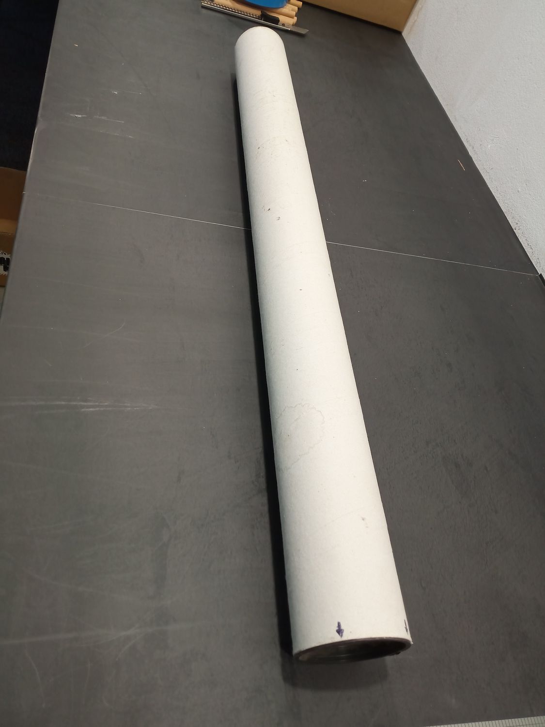

τελειωμα παρκινγκ και συνεχεια στο ψηστηρι... η σωληνα κρατηθηκε η παλαια και τριφτηκε
σημαδεψα και ταστιερα, οπου με ενα ντιι που φτιαχνω και για τις ταστιερες θα την τεσταρω-κοψω

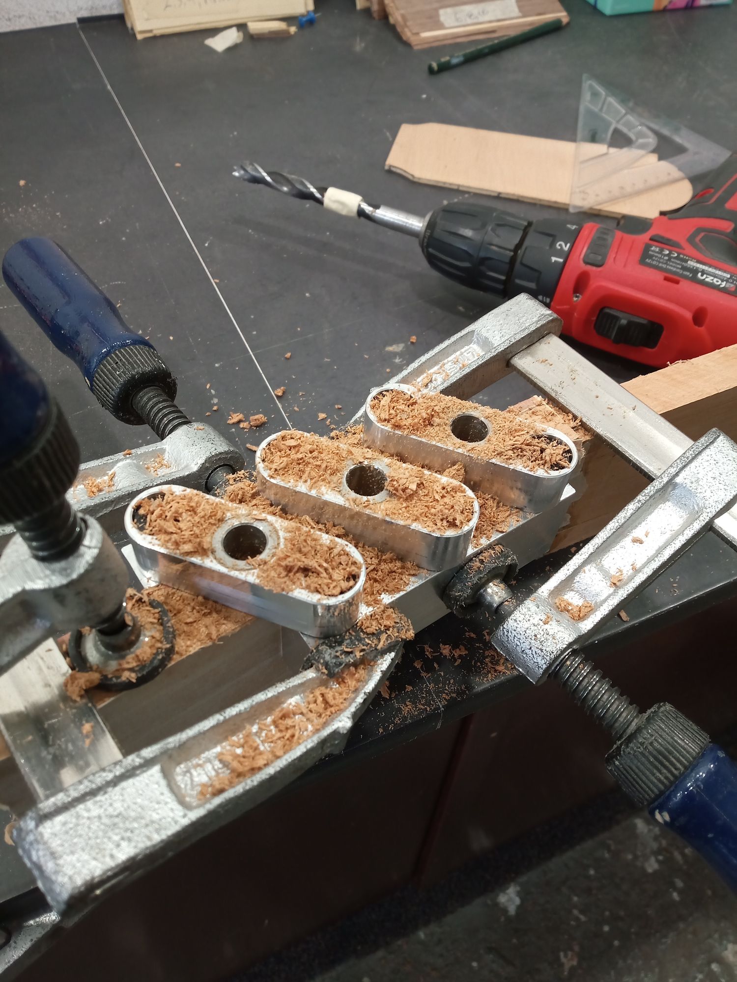

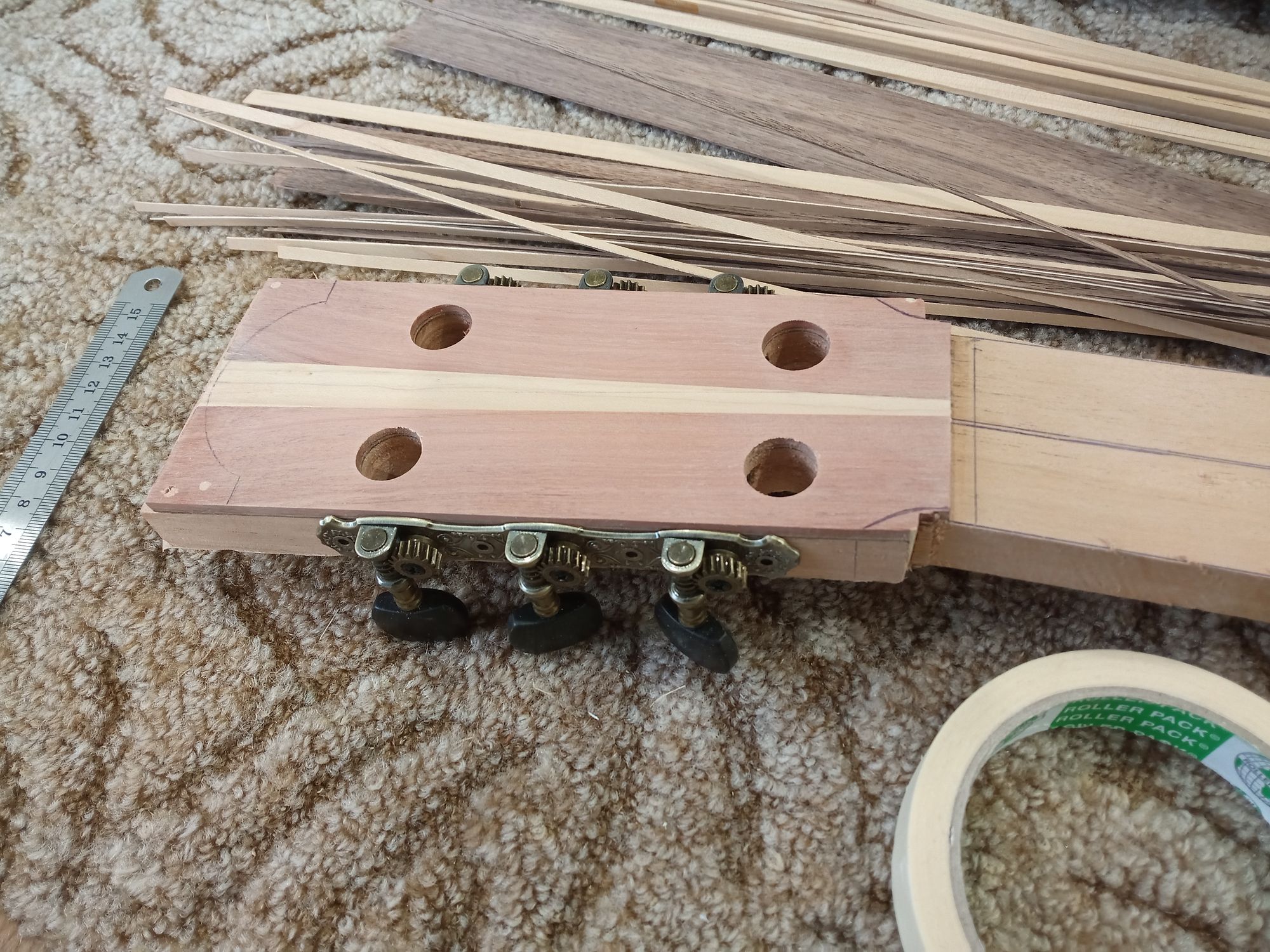

παραλαβη για τρυπημα κλειδιων:
ετσι μπορω να προχωρησω το μπρατσακι, προσφορα απο το φιλαρακι μου

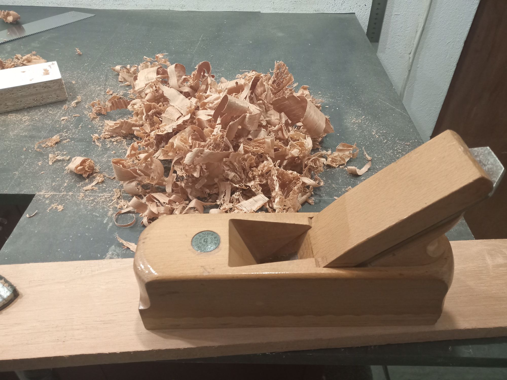

εβαλα και την πλανη
στον απολογισμο της ημερας , εβγαλε πολυ πραγμα...

Πολύ καλό το jig  για το τρύπημα κλειδιών!!! επίσης ερωτεύομαι αν βλέπω εργασίες που γίνονται κλασικά με τα εργαλεία που δούλεψε ο Ιησούς Χριστός!!! μπράβο ρε μάγγα Στέλιο!!!

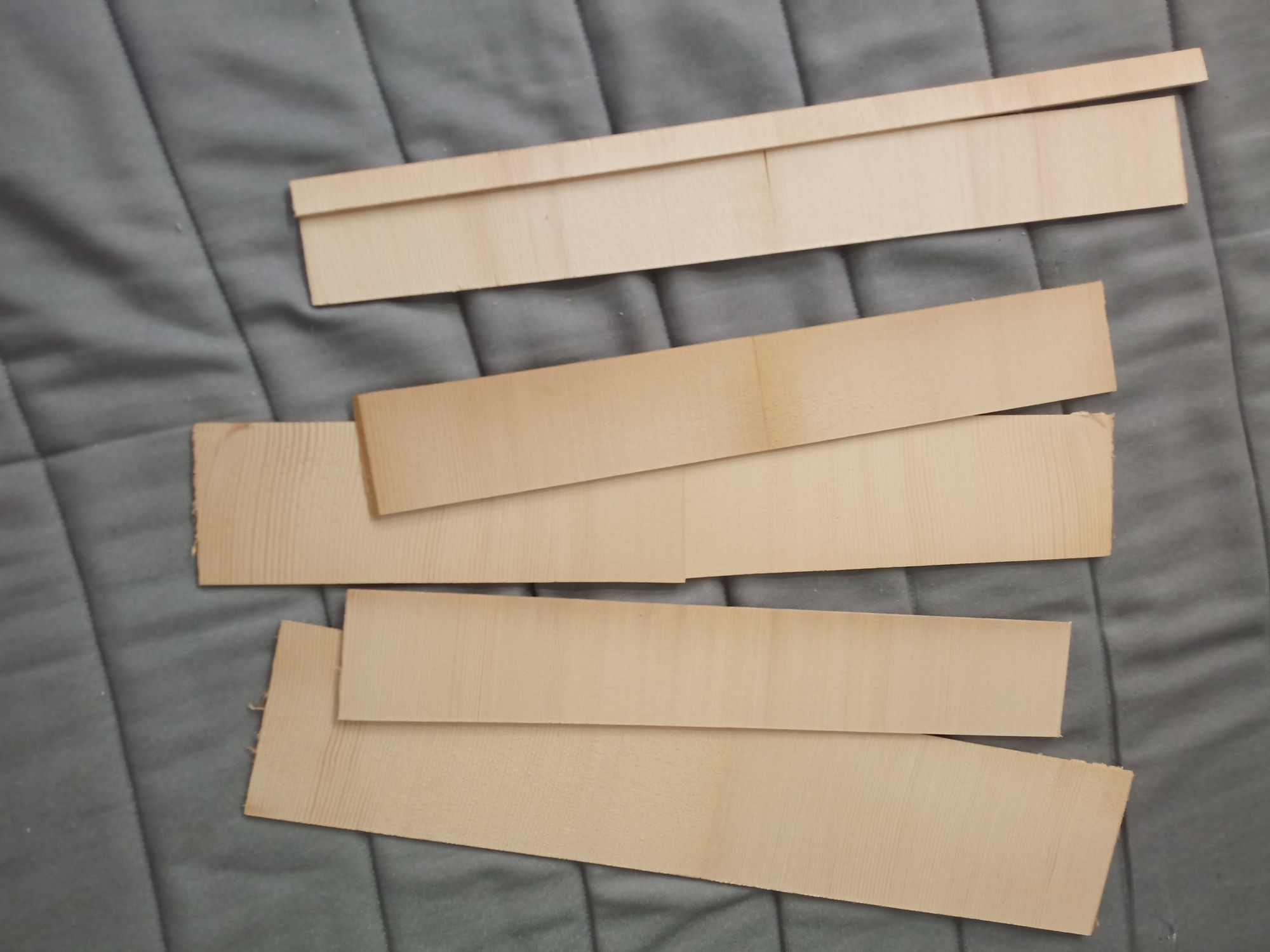

ο κεδρος;
δημητρη οχι καλος,
ειναι ισως πολυ φρεσκος, δεν μπορει να τριφτει (μονο να ξυστει...)
γινεται σα λασπη η σκονη που βγαζει.
αυτο το εχω ξαναδει σε ενα-δυο κομματια που εχω χρεισιμποποιησει στο παρελθον, απο τα τοσα που εχω βαλει.
αυτο ομως που δεν θυμαμαι να ξαναειδα, ειναι η κολλα η ταιτμποντ να γινεται ολομαυρη την αλλη μερα εκει που εχει στεγνωσει.
μουχλα; υγρασια δεν εχω δουλευει φουλ το μηχανημα, μια μερα πριν τη κολληση-μεχρι και σημερα το πρωι.

μαζευωντας την "καλλιστω"
τρυπησα για τα κλειδια, οκ το ζιγκακι
προβα με κατι προχειρα κλειδακια αν ειναι ολα οκ, και ειναι...

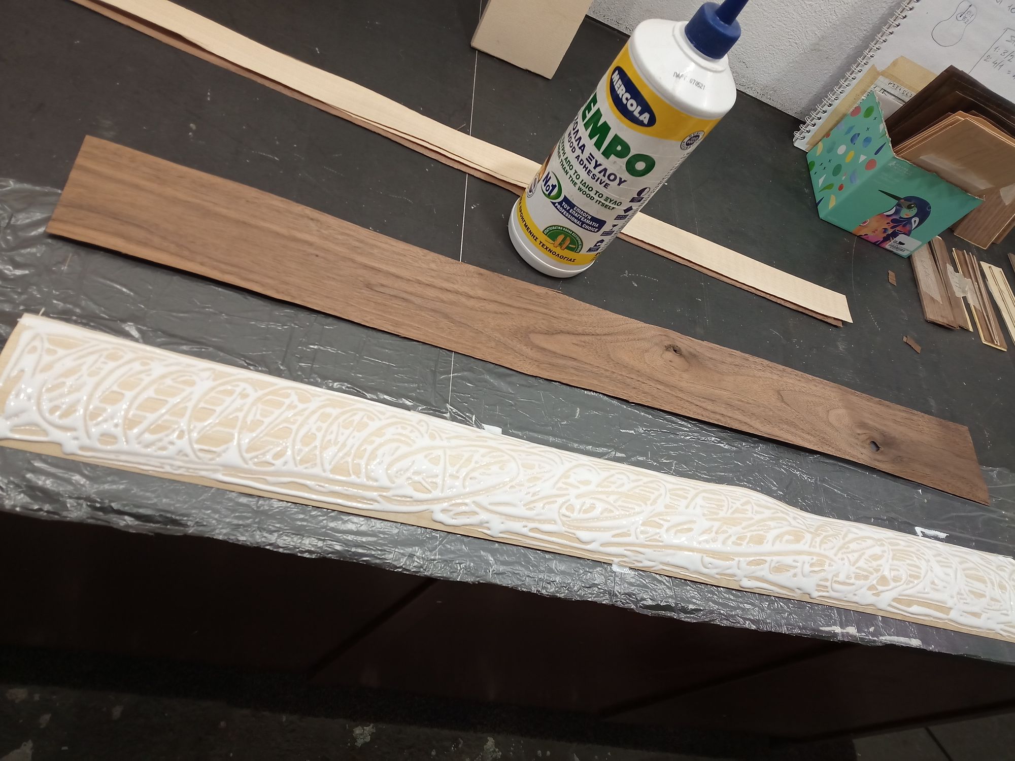

καλλημα ασπρο-καφε καπλαμα, προσφοαρα μελους τον οποιο τιον ευχαριστω, για τα φιλετακια της κιθαρας
και μετα σολεριασμα...
(στο βαθος μια ακομη που αρχισα...)

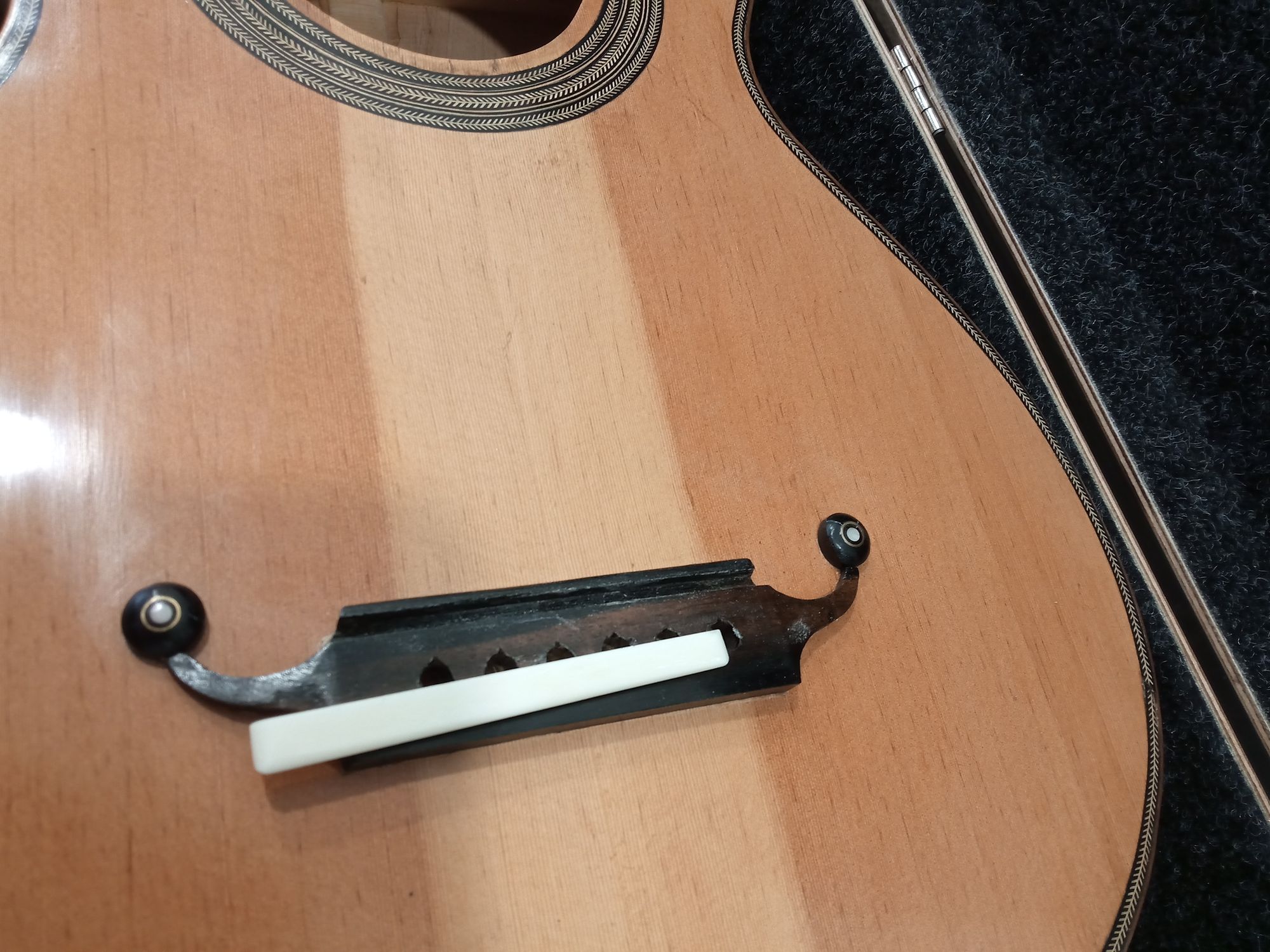

...και προχωρησα την καινουρια, το καπακι της, η χρονοβορα δουλεια τελειωσε, η ροζετα με τα κλασικα... κιθαρακια της.
βαλσιμο και τριψιμο.
στο τρψιμο βεβαια εγινε και μια λαλακια,  ;D
μου εφυγε το τριβειο και εκανε ενα σημαδι ΝΑ πανω στο καπακι, που παρα τις προσπαθειες (βρεξιμο-σιδερωμα ζεστη τριψιματα κλπ κλπ ) φαινεται καργα  :-[

η κιθαριτσα οδευει προ την ολοκληρωση,
τελειωμα τα φιλετα και τα καθαρισματοτριψιματα, χαραγμα η ταστιερα, με το χερι μεχρι να φτιαξω το καινουριο ζιγκακι,
και κολλημα αυτης.

επισης προχωρω αλλη μια κιθαρα,
ετοιμα κομμενα τα πλαϊνα στο καινουριο μου περιγραμμα, ετοιμο το καπακι αλλα και η πλατη που ειναι απο κατω του,
σε ξυλακια με καμπυλη, περιμενωντας να ολοκληρωθουν ωστε να συναρμολογηθουν.
κωστα περιμενε εσυ τον αναρχικο τετραχορδο μυστακα...   ;D
θα γινει προτζεκτ του καλοκαιριου το τελειωμα του  {celebrate015}
το ενα ξυλακι που μενει να του φτιαξω στην χορδιερα μαζι με το μαγνητακι του

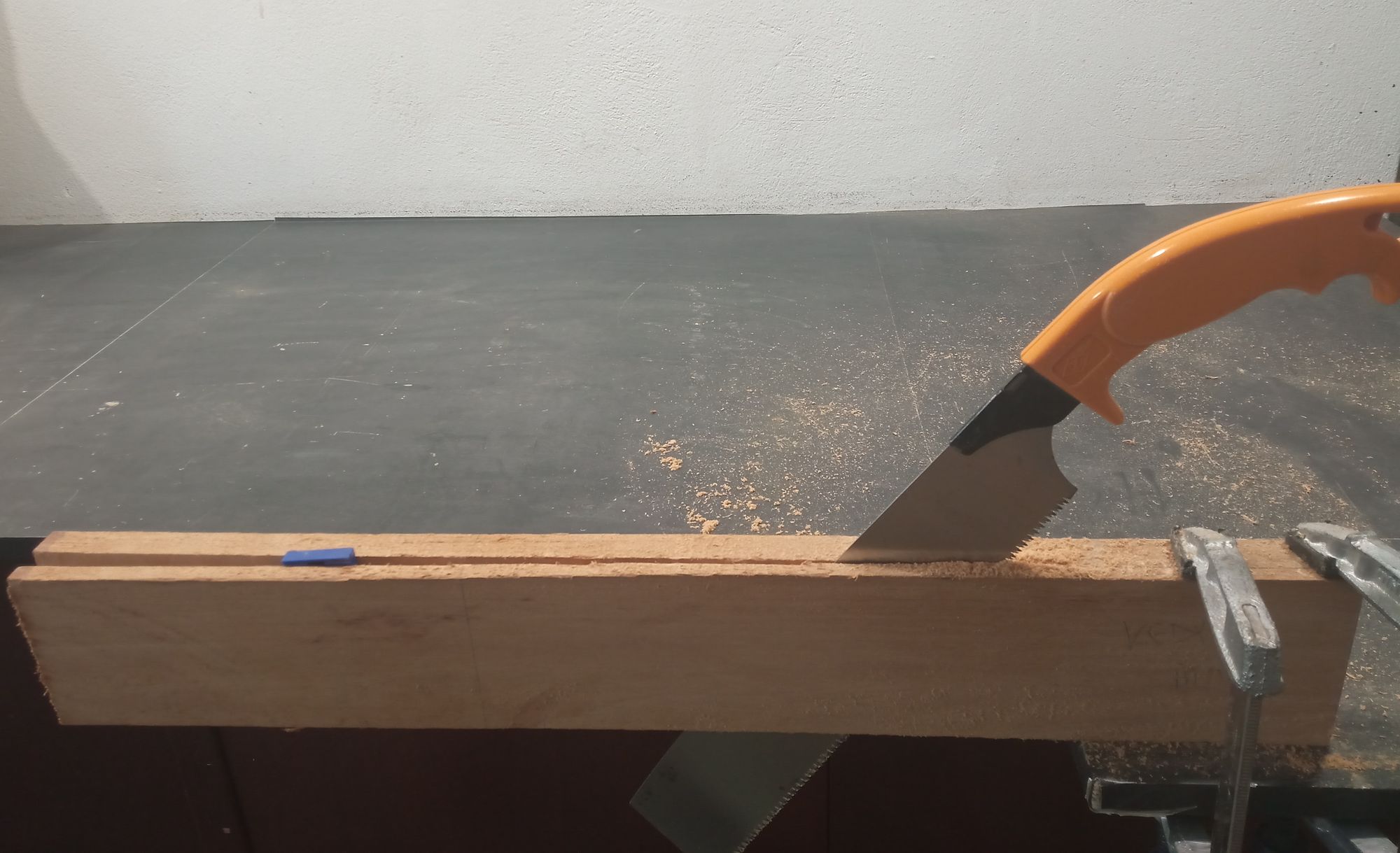

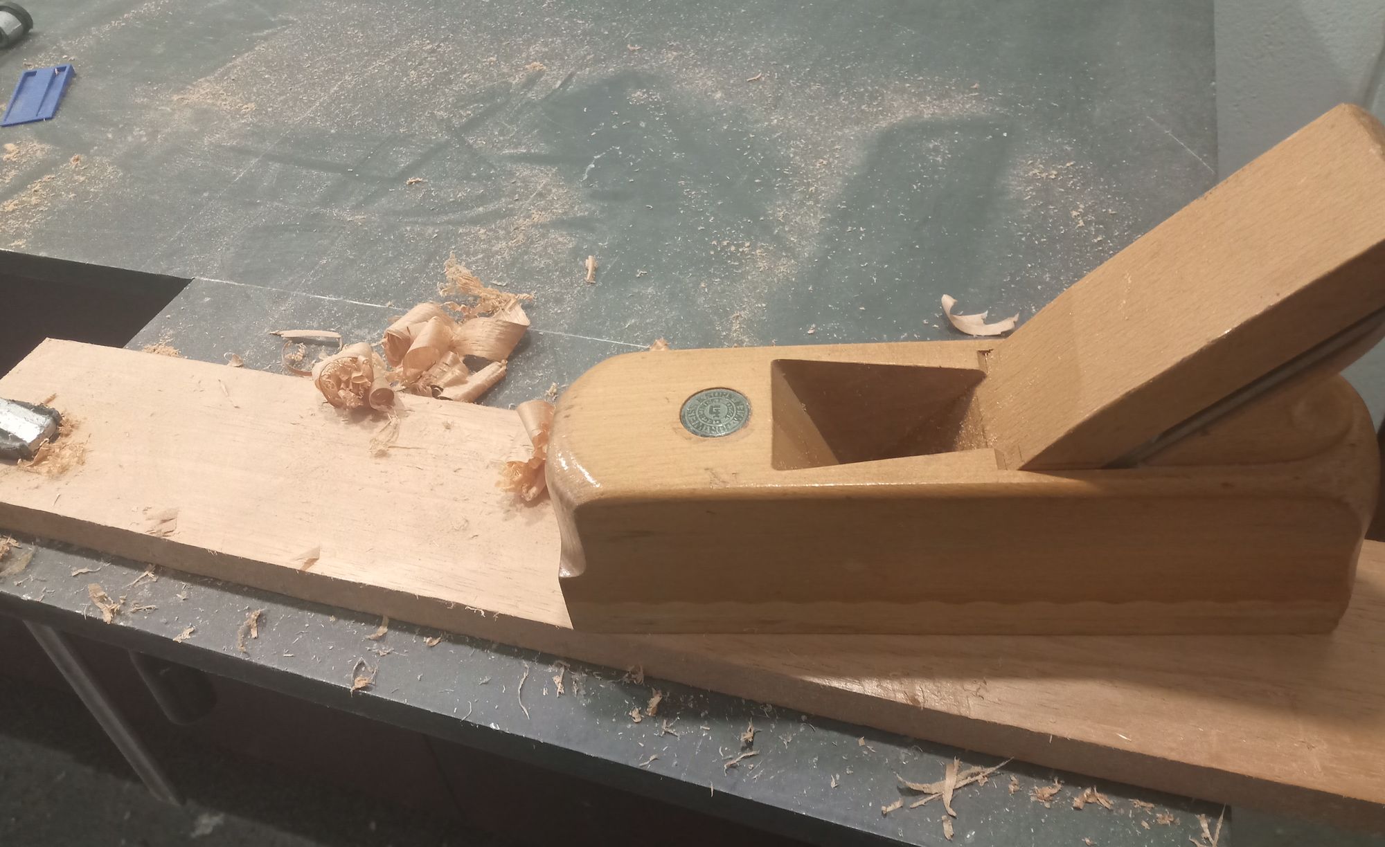

Καλή χρονιά να έχουμε. Εγώ ξεκίνησα μια κιθάρα. Πρώτη φορά δοκιμάζω δίπλα πλαϊνά  και αν και μπακαλιστικος ο τρόπος μου χωρίς τα απαραίτητα καλούπια, βγήκαν πολύ καλα!
Άνοιξα το καλούπι μου, το έκανα ένα μισό ψηλό και έγινε του σφηκτηρα το όργιο.
Θα πρέπει να φτιάξω ένα εξειδικευμένο καλούπι καθώς αν πάνε όλα καλά στο τέλος θα τα καθιερώσω. (https://uploads.tapatalk-cdn.com/20250912/3f160eee7331733320298997592e5e9a.jpg)(https://uploads.tapatalk-cdn.com/20250912/0b0f960e115303146cb3f906095def3a.jpg)(https://uploads.tapatalk-cdn.com/20250912/8c38a896302483a75fe8fea30ec26df5.jpg)(https://uploads.tapatalk-cdn.com/20250912/af4e5933dbf5b0abfb36e29f05861db7.jpg)(https://uploads.tapatalk-cdn.com/20250912/806f56926ec0005b1cf87c8b81e7254a.jpg)

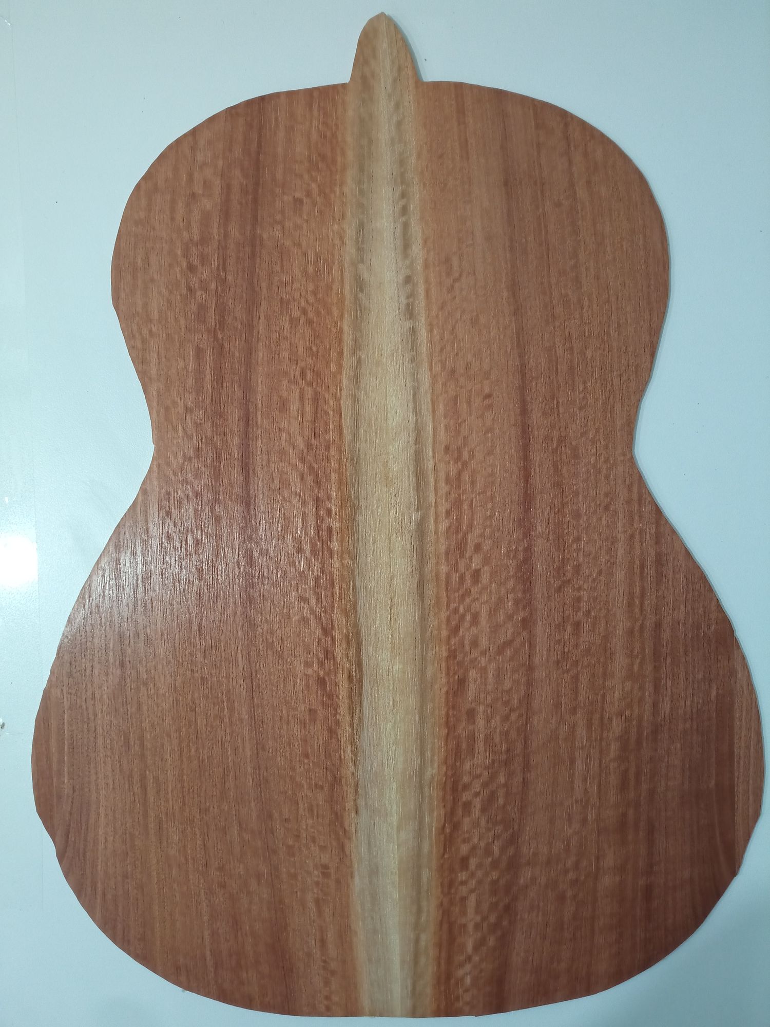

Και συνεχίζουμε και με την πλάτη.
Είναι arched μασίφ. Φτιαγμένη στα πρότυπα της πλάτης του Παλαιοδημοπουλου . Απλά εγώ επειδή φυλάω τα ρουχα μου, αντί για ένα απλό strip στην ένωση , έβαλα ένα laminate από τρεις στρώσεις. Καμπυλωμενα στην καμπύλη της πλάτης . Κέδρος παντουκ κέδρος. (https://uploads.tapatalk-cdn.com/20250912/e1a3852002c88f74a601115e2fe7997c.jpg)(https://uploads.tapatalk-cdn.com/20250912/d611c87689d9ef44e6162f0fcfb94e09.jpg)(https://uploads.tapatalk-cdn.com/20250912/423b34f3c09fb56036914158b9269dc5.jpg)(https://uploads.tapatalk-cdn.com/20250912/f1bcd4bd5f176d5e07bb5e65719a3c62.jpg)(https://uploads.tapatalk-cdn.com/20250912/d09f9abe62d081e3dd3b8e8326a8ac13.jpg)(https://uploads.tapatalk-cdn.com/20250912/07033f631c6a6d3f69450f6eda3cc87b.jpg)

Πολύ ωραία Δημήτρη,
Στο μπακ Στριπ καλό είναι να μπαίνουν οι στρώσεις με τα νερά κάθετα η μια από την άλλη.
Όταν είναι τρεις όπως εσύ καλό είναι η πρώτη κάθετα, η σάντουιτς παράλληλα με τα νερά της πλάτης και η τρίτη πάλι κάθετα.
Πολλοί βάζουν μόνον δύο αυτή που κολάν στην πλατη κάθετα, και βάζουν από πάνω παράλληλα και με το ίδιο ξύλο της πλάτης.
Έτσι οπτικά βλεπεις από την τρύπα το μπακ Στριπ ίδιο ξύλο κ με παράλληλα νερά, αλλά δεν είναι έτσι...

Αχ βρε Στέλιο λες να τα έβαζα όλα παράλληλα ; τα νερά του padauk είναι κάθετα. Σαν ένα κόντρα πλακέ. Δεν μου αρέσει πως τριβονται όταν ειναι κάθετα για αυτό έβαλα πάνω κάτω παράλληλα. Έχουν  κολληθεί μεταξύ τους με πολυπυρεθανης όπως και τα διπλά και έχει γίνει βράχος. Μπορεί όντως να έπρεπε ο κέδρος που είναι στην πλάτη να ήταν και αυτός με κάθετα νερά αλλά σκοπός που ήταν να καταπολεμήσω τυχόν τάσεις παράλληλα στο arched και οχι τόσο άνοιγμα της ένωσης από μελλοντική συρρίκνωση των ξύλων. Και με κάθετα τα νερά δεν γίνεται αυτό. Το βλεπω σε παλιες κιθαρες του Παλαιοδημοπουλου που το arched εχει χασει την καμπυλη του . Μπορεί να στο επιβεβαιώσει και ο Γρηγόρης που του έλεγα τις σκέψεις μου πριν το φτιάξω
Το padouk το έκανα κόβοντας ένα πλαϊνό που είχα κάθετα σε κομμάτια. Τα έβαλα πάνω σε μια ταινια διπλής και τα κόλλησα σε λωρίδα.
Ακόμη θυμάμαι την πρώτη παρατήρηση που μου είχες κάνει για τα καμάρια της πρώτης μου κιθαρας και τα νερά τους . Μην νομίζεις ότι δεν ακούω και μαθαίνω

Έτοιμη. Τώρα θέλει αγάπη με γυαλόχαρτα. Θα μείνει στο καλούπι μέχρι να ετοιμαστούν τα πλαϊνά και το καπάκι (https://uploads.tapatalk-cdn.com/20250913/eb9bd6f9f0efce8de5324a781bae74bc.jpg)(https://uploads.tapatalk-cdn.com/20250913/16424ea26f201c8d9baef4ed41789f80.jpg)(https://uploads.tapatalk-cdn.com/20250913/e3f3401d197ffb31625e34fbc973d232.jpg)(https://uploads.tapatalk-cdn.com/20250913/12fcec754336f53e66de6c2307f2b038.jpg)

Συνεχίζουμε με τα πλαϊνά και την πλάτη. Γιατί το μέσα πρέπει να είναι το ίδιο περιποιημένο με  το απ'έξω .
Τρίψιμο και πέρασμα ασταρι λαδιού.(https://uploads.tapatalk-cdn.com/20250923/be0f1c22410f31bd69245211b1be0b13.jpg)(https://uploads.tapatalk-cdn.com/20250923/fac714aaeb20d94f0ef01beb898903ed.jpg)(https://uploads.tapatalk-cdn.com/20250923/6d07acae751db38601bc6d66fc7f0b74.jpg)(https://uploads.tapatalk-cdn.com/20250923/3a8730684d0d8f20bbfef822dedda7f3.jpg)(https://uploads.tapatalk-cdn.com/20250923/9ff1a263fd308be1f8704c46479eaae8.jpg)(https://uploads.tapatalk-cdn.com/20250923/7e697c3821e968483ea84a8f8b2c3aa3.jpg)(https://uploads.tapatalk-cdn.com/20250923/22ca1f69bfa213a99cd8b20172b454af.jpg)

συνεχεια μερεμετια ρομαντικης, να κλεισει επιτελους...
ενα φρετ λεβελινγκ, καθαρισμα κλπ. καινουρια ταμπελα, και κολλημα καβαλαρη στη θεση του κοκκαλου που ειχε ψιλοραγισει...

σε συνεχεια των μερεμετιων της ρομαντικης:
αγοραστηκαν χορδες λοου τενσιον ναιλον γκατ τρια σετ θα φορεθει το ενα και θα φυλαχθουν τα αλλα δυο στην θηκουλα με αντιυγρασιακο
φτιαχθηκε καινουριο κοκκαλακι ωστε να εφαπτεται οσο το δυνατον καλυτερα
φορεθηκαν οι χορδες με το καταλληλο σεταρισμα απο τα κοκκαλακια, και μπηκε στην θηκη της για νανι...  :015:

Αποστολή από: songless_bird στις Νοεμβρίου 26, 2025, 11:25:51 μμ
Νομίζω έχω αρκετό καιρό να ενημερώσω για την κατασκευή μου .
Έχει κλείσει το σώμα, έχουν μπει φιλέτα και έχω βάλει ρητίνη για να κλείσουν οι πόροι. (https://uploads.tapatalk-cdn.com/20251126/ecc6c5ef934b8fa11a5757f2539b0c16.jpg)(https://uploads.tapatalk-cdn.com/20251126/8667a64c3dea4075df0024592b6c97e5.jpg)(https://uploads.tapatalk-cdn.com/20251126/1c61b3b7000a61323e6e258d98ab4036.jpg)(https://uploads.tapatalk-cdn.com/20251126/59e165e8f9b5553fa184b533e112277d.jpg)(https://uploads.tapatalk-cdn.com/20251126/e854df10799905329db0885f163f21f8.jpg)(https://uploads.tapatalk-cdn.com/20251126/6eef47770c96152f44413f1b8bdf0a76.jpg)(https://uploads.tapatalk-cdn.com/20251126/e6c211571ecce7fdc60c1b0081dd3e23.jpg)(https://uploads.tapatalk-cdn.com/20251126/ac729155631148ca7cfbafca24fc691e.jpg)(https://uploads.tapatalk-cdn.com/20251126/cd8c16edda071f59ef3fe6ab940ad19a.jpg)(https://uploads.tapatalk-cdn.com/20251126/a5bfa83a1cd7f43a3fac9d0c8d65207b.jpg)(https://uploads.tapatalk-cdn.com/20251126/34350ed22222ac4c0b3caa054d9f0042.jpg)(https://uploads.tapatalk-cdn.com/20251126/8f750cd92d3b88b0e2f7232375ed9282.jpg)(https://uploads.tapatalk-cdn.com/20251126/2c2767019c366f3528b21bd2d1c8c671.jpg)(https://uploads.tapatalk-cdn.com/20251126/1eec04011471df56793e5268c1c7cd0b.jpg)(https://uploads.tapatalk-cdn.com/20251126/83d5377a35e5ea62753dfbc2037c6194.jpg)(https://uploads.tapatalk-cdn.com/20251126/07abb2dfce03a404b8fec434ecca2950.jpg)(https://uploads.tapatalk-cdn.com/20251126/a964e83272c94a704f567a5dd0adf98d.jpg)(https://uploads.tapatalk-cdn.com/20251126/fd4ec85430273a5e4f274fd8188c644c.jpg)(https://uploads.tapatalk-cdn.com/20251126/e95024a4c7ea28d75475174a7d59e862.jpg)(https://uploads.tapatalk-cdn.com/20251126/faaf233dad70d6e1342d6293985c24b7.jpg)(https://uploads.tapatalk-cdn.com/20251126/7aac690e7793ca58c69b5b59b0b300c7.jpg)(https://uploads.tapatalk-cdn.com/20251126/b2e49c2abc9f148fc5c5593ef7836cc3.jpg)
Τίτλος: Απ: Φωτογραφίες και Βίντεο από Εργαστήρια : 2025
Αποστολή από: songless_bird στις Νοεμβρίου 26, 2025, 11:37:07 μμ
Και επειδή δεν φτιάχνω μόνο δικές μου κιθάρες πάρτε μάτι και από μια Βραζιλιάνα.
Περιμένει το μανίκι της. Ελπίζω να μην το φέρει ο Αι Βασίλης...

Αποστολή από: sakkalis στις Δεκεμβρίου 02, 2025, 11:10:45 μμ
Πολλες επισκευες ξεκινησα και εχω αφησει πισω ενα σωρο προτζεκτ για νεα οργανα.
Αλλες δυο επισκευες στο εργαστηριο.
Ενα γερμανικο κιθαρονι του 1930 που ειχα αναπαλαιωσει πριν 5 χρονια
http://www.luthier.gr/index.php?topic=4089.msg77155#msg77155 (http://www.luthier.gr/index.php?topic=4089.msg77155#msg77155)
εβγαλε ζημιες.
Δυο σχισιματα στην πλατη εδω και καιρο που τα αφηνα και ενα προσφατο σχισιμο στο καπακι.
Το οργανο το εχει λιωσει ο γιος μου στο παιξιμο. Μιας και το επιασα ετριψα την ταστιερα για να καθαρισει, λιγο γυαλισμα ταστα, λαδωμα τα κλειδια..
Για τα σχισιματα κοπηκαν μικρα ξυλα, ελατο για το καπακι, κελεμπεκι για την πλατη, μικρες τρυπες και με πετονια σφιχτηαν εσωτερικα.  Για  το τεντωμα της πετονια χηρσιμοποιηθηκαν 2 σφιγκτηρακια που με πατεντα δουλεψανε ομορφα. Τωρα θα φρεσκαριστει κι η γομλαακα και ξανα πισω στον κανακαρη μου.
Η αλλη κιθαρα ειναι μια ακουστικη ρουμανικη που εχει παρει ο τακος και το μανικο πηρε κλιση.
Ξεκοληθηκε το μανικι λοιπον και θα ξαναπροσαρμοστει με την σωστη κλιση αυτην την φορα.

Αποστολή από: Γρηγόρης Μαυρακης στις Δεκεμβρίου 05, 2025, 09:47:35 πμ
Ενα νεο project που χωρις την βοηθεια του song less bird δεν θα ειχε ξεκινησει και θα εμενε ονειρο θερινης νυκτος..εδω ειμαστε λοιπον, προχωραει εχει κλεισει το σωμα θα φτιαχτει το μανικι και παμε να το ακουσουμε!ανυπομονω τρελα για το τι θα ακουσω!!

Αποστολή από: Γρηγόρης Μαυρακης στις Δεκεμβρίου 05, 2025, 12:12:19 μμ
Αυτη η κιθαρα φοραει ενα διπλο καπακι ή αλλιως γνωστο ως double top.. εχει το εξωτερικο καπακι απο ελατο, στο ενδιαμεσο εχει ενα υλικο με το ονομα nomex με πυκνοτητα 29kg/m³ ή με 48kg/m³.
Η τριτη στρωση ειναι ενα καπακι κεδρου..προτιμαται ο κεδρος γτ εχει χαμηλοτερη πυκνοτητα απο το ελατο. Βααικα και απεξω προτιμαται ο κεδρος για τον ιδιο λογο. Ο λογος αυτης της κατασκευης? Ελαφρυτερο καπακι 30-40 γραμ απο ενα παραδοσιακο μασιφ και μεγαλυτερη ακαμψια ταυτοχρονα.. Αρα πιο ευκολο εργο για τις χορδες να κινησουν το καπακι και να παραχθει ηχος..κυριο πλεονεκτημα μπορει ο παικτης να παρει δυνατο ηχο χωρις να <ζοριζει> το δεξι του χερι..λειτουργει σαν αρμονιο εναντι του πιανου..θα συμπληρωσουν οι κλασικοι τωρα πανω σε αυτο που ειπα και θα ανοιξει μεγαλη συζητηση οσο αφορα τα οφελη και τα μειονεκτηματα..ελπιζω..το αδιαμφησβιτητο ειναι οτι μειωνεται το βαρος του καπακιου και μεγαλωνει η ακαμψια..για αυτο και το καμαρωμα ειναι πολυ πιο light απο τα γνωστα παραδοσιακα.
Αποστολή από: sakkalis στις Δεκεμβρίου 05, 2025, 03:19:21 μμ
Ευχαριστώ Γρηγόρη.
Αρα να υποθέσω πως στην δεύτερη φωοτγραφία βλέπουμε το ελάτινο καπάκι και αυτό που δεν φεγγίζει είναι το nomex?
Στην πρώτη φωτογραφία είναι το καλούπι - οδηγός (;) για να κόψεις το ενδιάμεσο υλικό που κολλάς στο καπάκι;

Αποστολή από: Γρηγόρης Μαυρακης στις Δεκεμβρίου 06, 2025, 09:29:22 πμ
Σωστα αυτο ειναι το καλουπι οδηγος!το νομεξ το παραθετω σε φωτογραφια!
