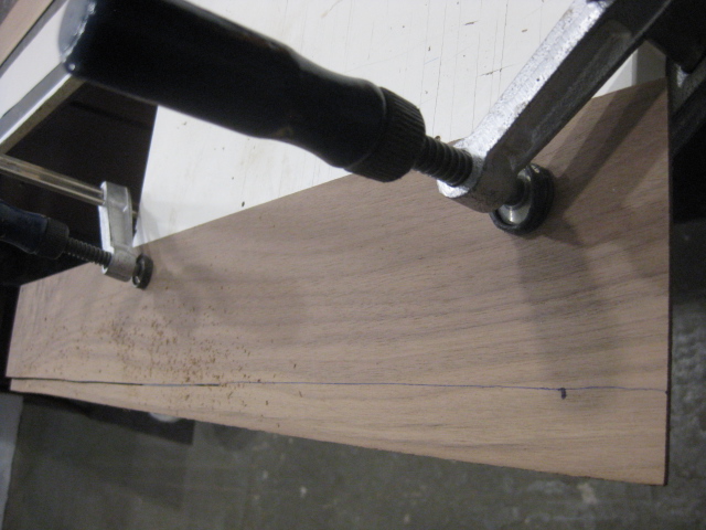

Αποστολή από: Silvestro στις Φεβρουαρίου 17, 2024, 08:20:27 πμ

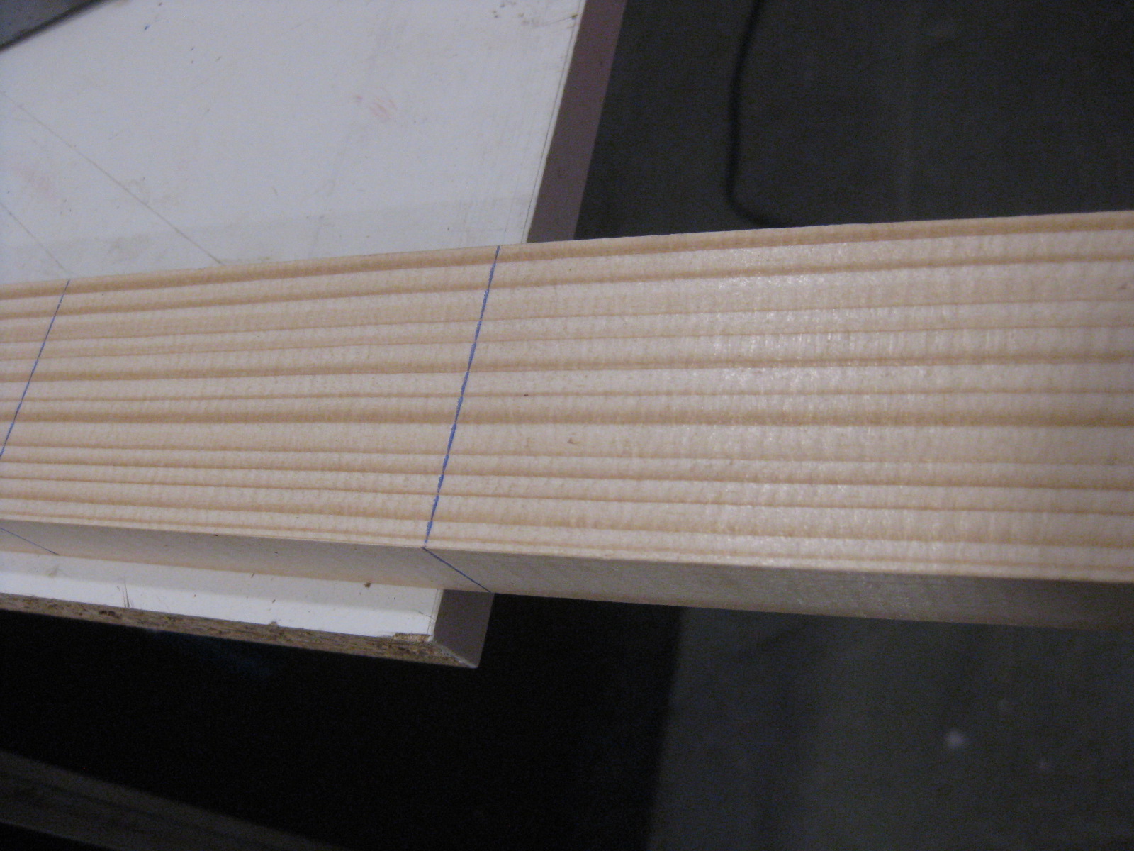

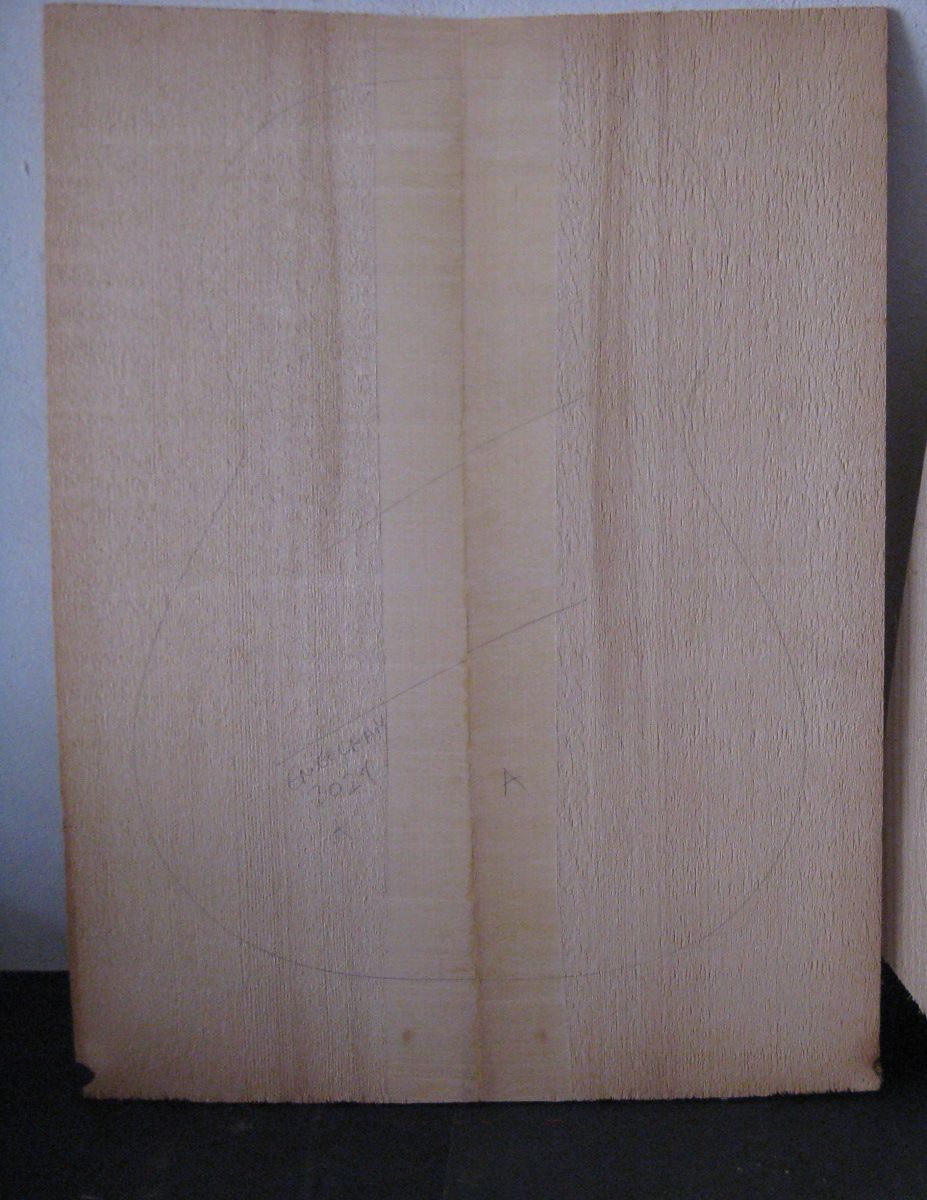

επιλεχθηκε ελατινο καπακι εντζελμαν α' ποιοτητας του 21' το οποιο ειναι σχετικα στεγνο αφου ηταν σε χωρο με ελεγχομενη υγρασια και καλη παροχη αερα περιμετρικα του.
κατωπι,  κολληθηκε μπουκματσετ

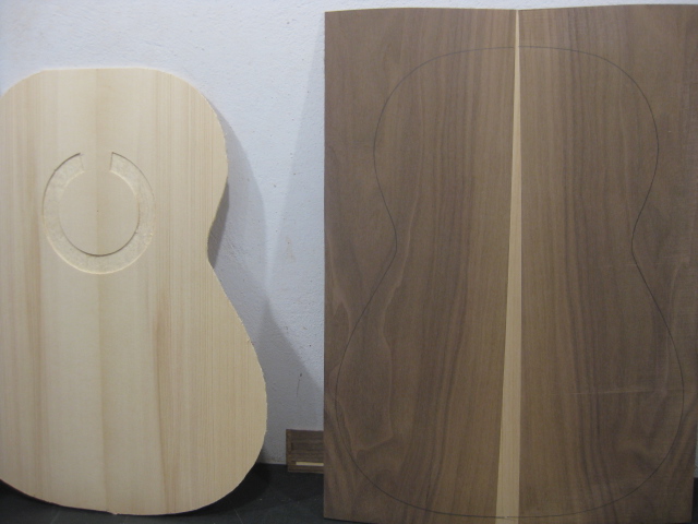

Αποστολή από: Silvestro στις Φεβρουαρίου 17, 2024, 08:34:23 πμ

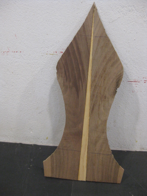

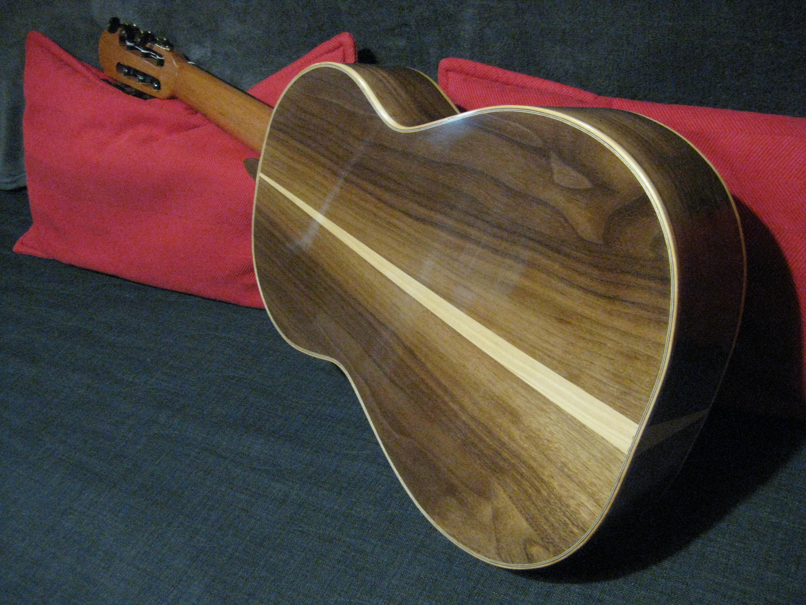

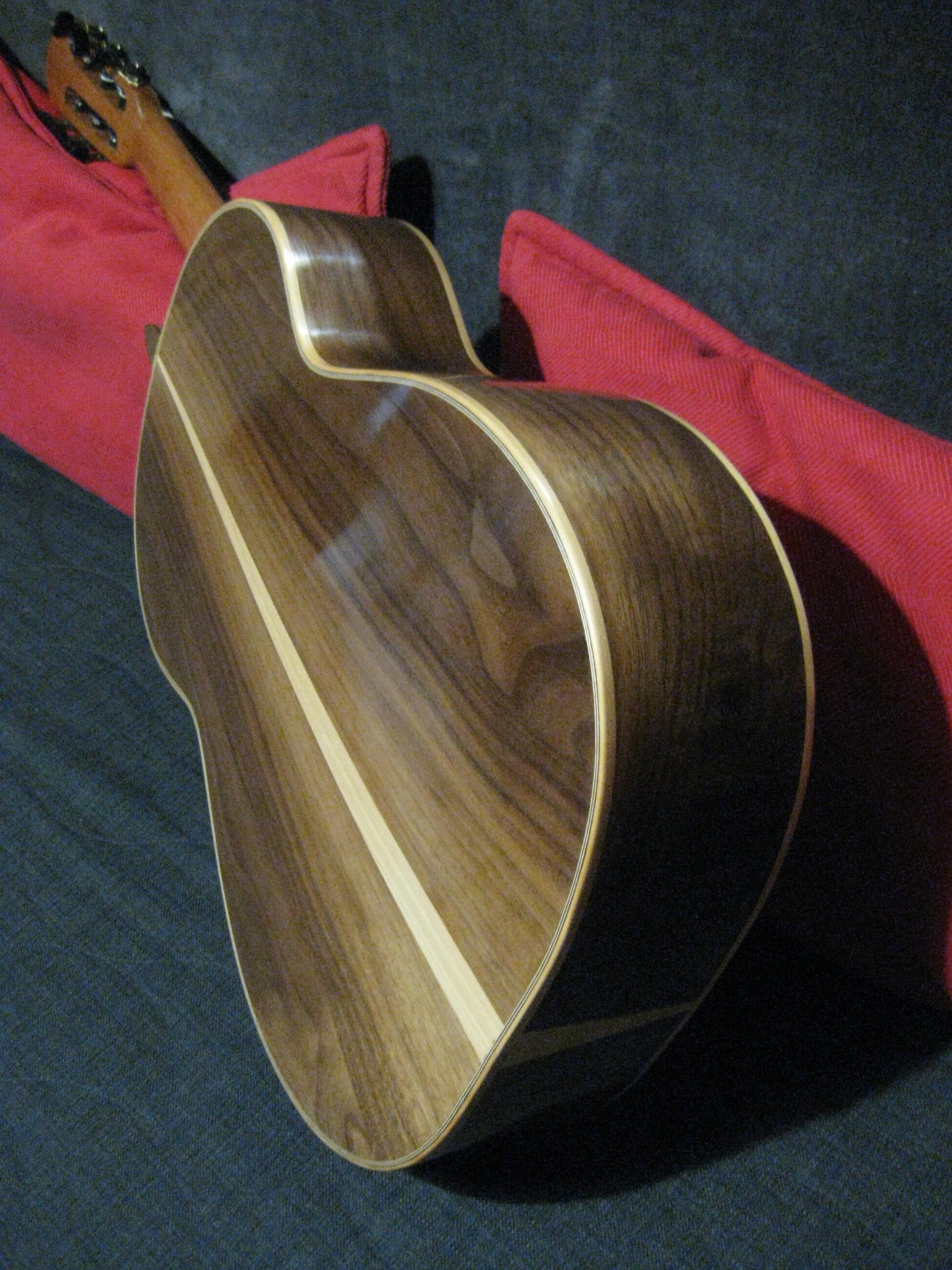

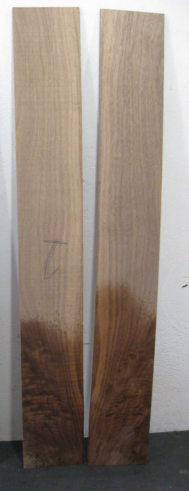

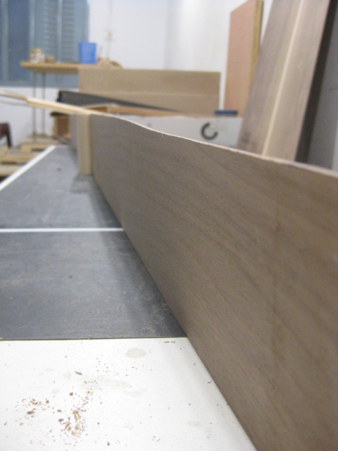

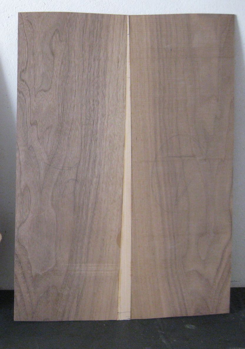

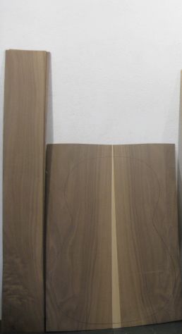

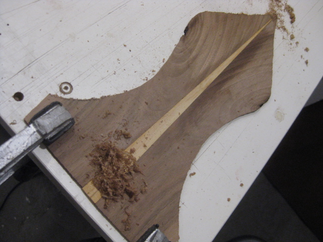

επιλεχθηκαν και πλατη-πλαϊνα, αμερικανικης καρυδιας, τα οποια βγηκαν απο μεγαλο μαδερι, αφου τεμαχιστηκε αυτο καταλληλα
το μαδερι ηταν προσφορα του μελους Πλιακώνης Κωνσταντίνος, και που ειχε μπει σαν δωρο στην εκθεση οργανοποιιας που πραγματοποιηθηκε το 2019 http://www.luthier.gr/index.php?topic=3847.0 (http://www.luthier.gr/index.php?topic=3847.0)
η καταλληλη κοπη του εγινε απο το μελος Nikos

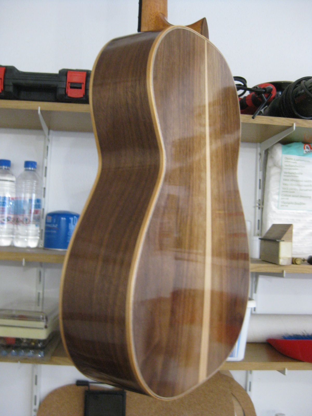

ισοβενο στη μεση με λιγο φλατ στις ακρες της πλατης προσδιδουν ομορφα "νερα", ενω τα πλαϊνα εχουν αρκετο μουαρε στις αποληξεις τους

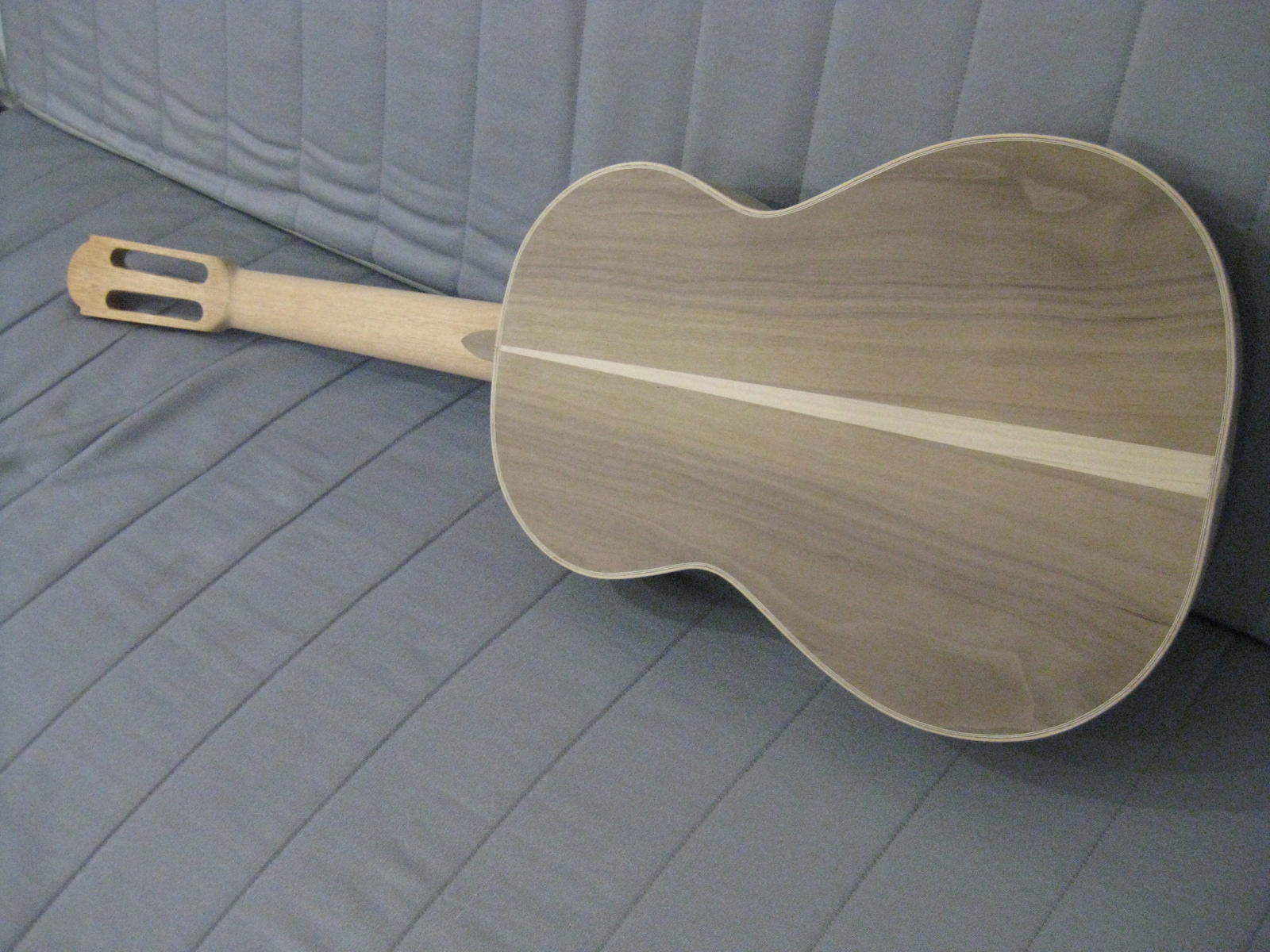

στην πλατη κολληθηκε φιλετο κυπαρισσι, το οποιο κυοπαρισσι θα τρεξει και σαν φιλετα στο σωμα αλλα και στο κεφαλι της κιθαρας
το σετ εδω πλατη - πλαϊνα , παρεα

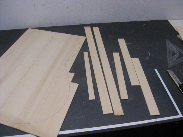

Τίτλος: Απ: κατασκευη κλασικης ελατινης κιθαρας για αθλοθετηση φεστιβαλ
Αποστολή από: Silvestro στις Φεβρουαρίου 18, 2024, 08:34:18 πμ

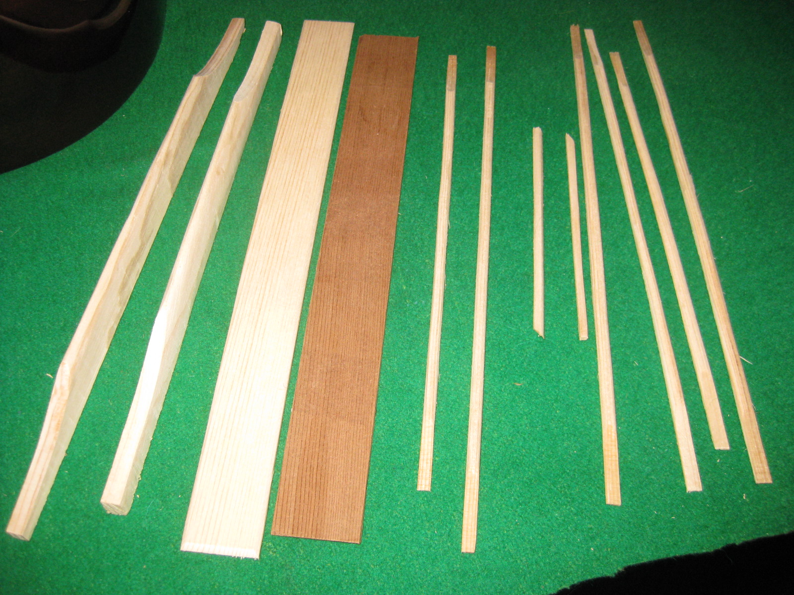

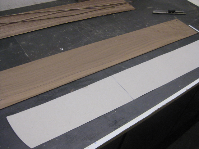

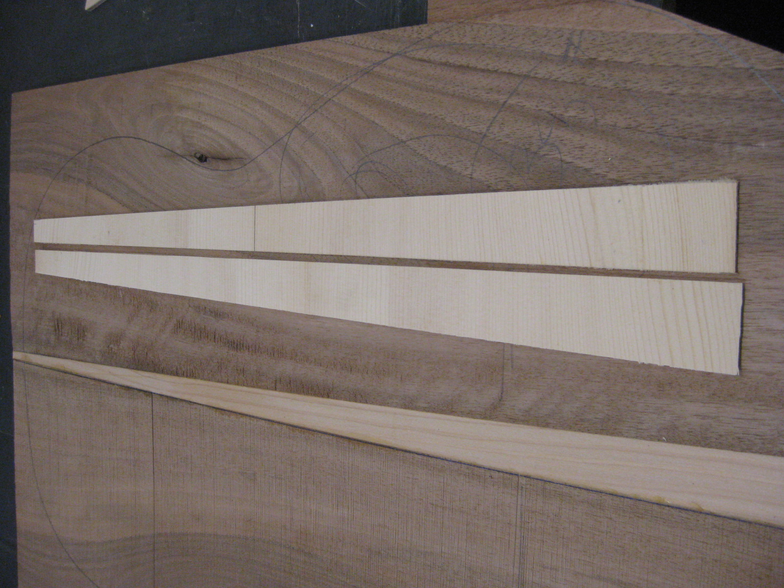

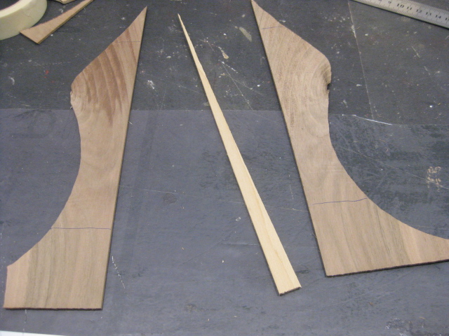

...κοπηκανε λωριδες για μπακιστριπ, καπως φαρδυτερες, για να καλυψουν το ενθετο κυπαρισσι
αυτες τριφτηκαν καταλληλα και ειναι ετοιμες να κολληθουν στη πλατη

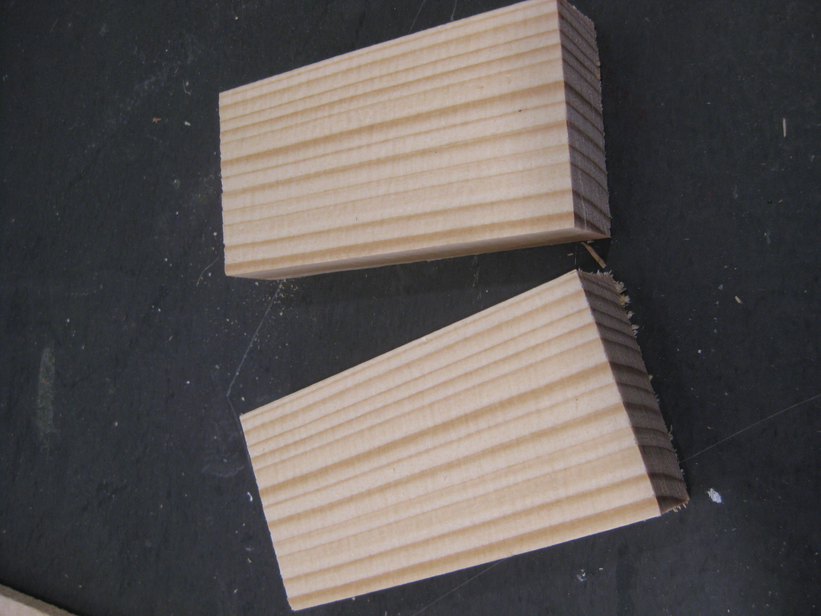

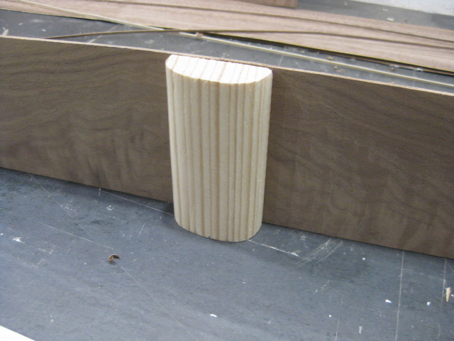

επιλεχθηκε κομματι ισοβενο ελατος για πισω τακω, και κατωπι κοπηκε στη διασταση που εχει το πλατος του πλαϊνου

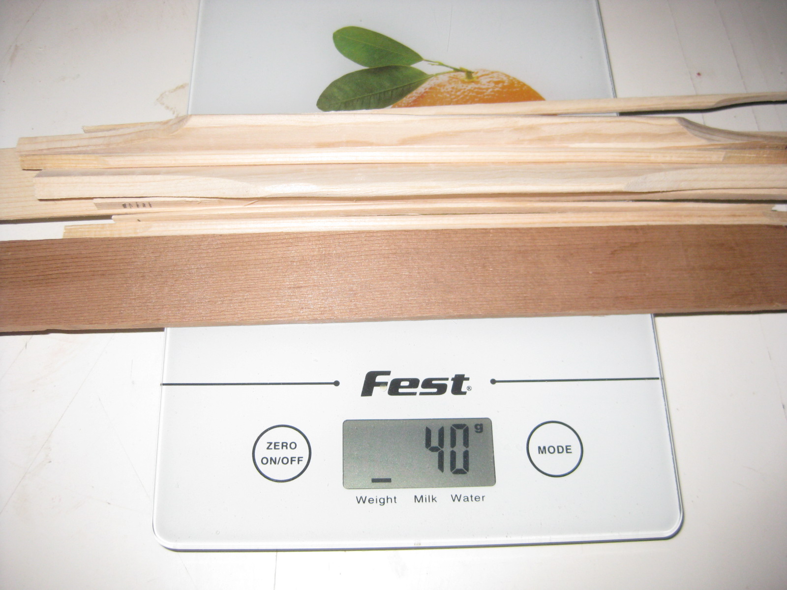

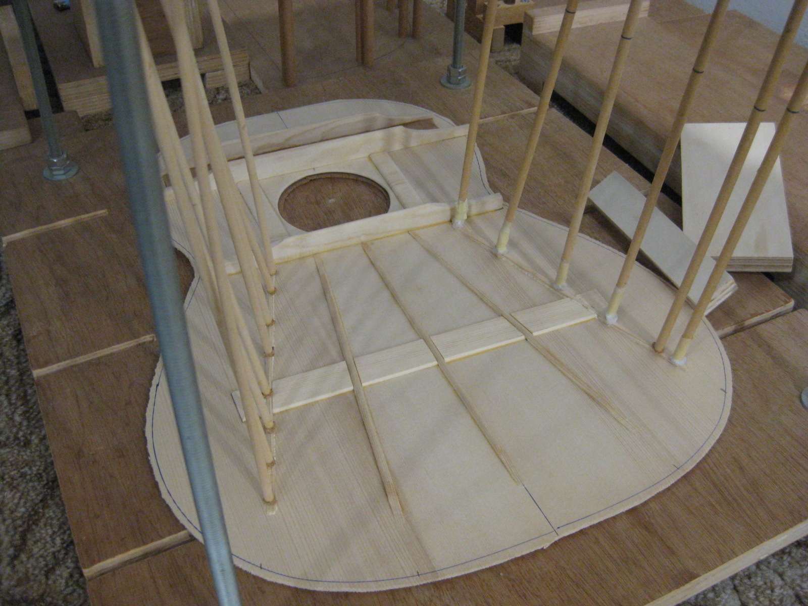

φτιαχτηκανε ολες οι εσωτερικες ενισχυσεις του καπακιου (καμαρια-μπριζ πλεϊτ-απερμπουτ πλεϊτ) αλλα και διαχυτες (ακτινες).
ζυγιστηκαν, με σκοπο να μην ξεπερασουν τα 40 γρ.
και το καπακι τριφτηκε στο επιθυμητο παχος, ενω σχεδιαστηκε η περιμετρος.
Αποστολή από: Silvestro στις Φεβρουαρίου 24, 2024, 08:52:42 πμ

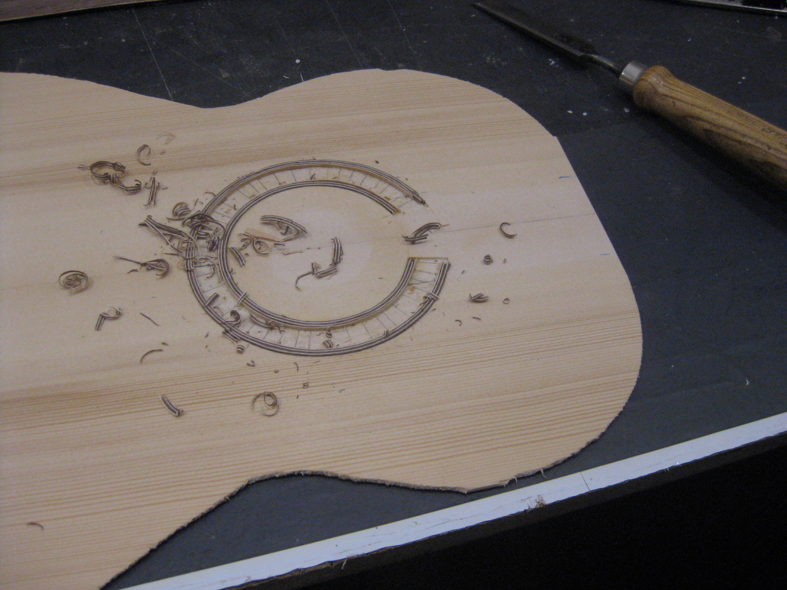

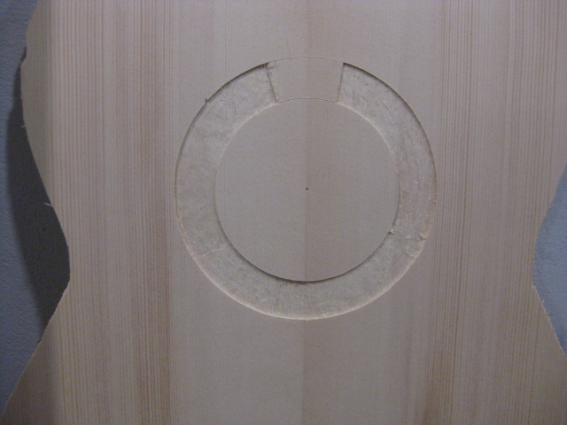

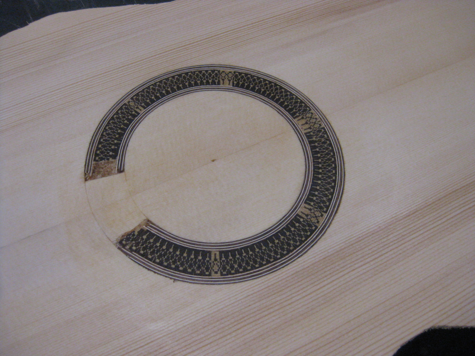

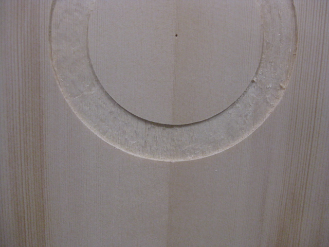

προχωρησα και το καπακι, στο ανοιγμα για τη ροζετα.
ταιριαξα εσωτερικες και εξωτερικες διαστασεις, μην ειναι ουτε μικρη ουτε μεγαλη στο ματι , με διαφανα ακρυλικα πατρον ,
αυτο το κανω διοτι θα ειναι η ροζετα χειροποιητη και οχι ετοιματζιδικη.
μετα ανοιχτηκε αφου σημαδευτηκε , σιγα-σιγα με σκαρπελακι μικρο
τελος το καπακι (προς το παρον)

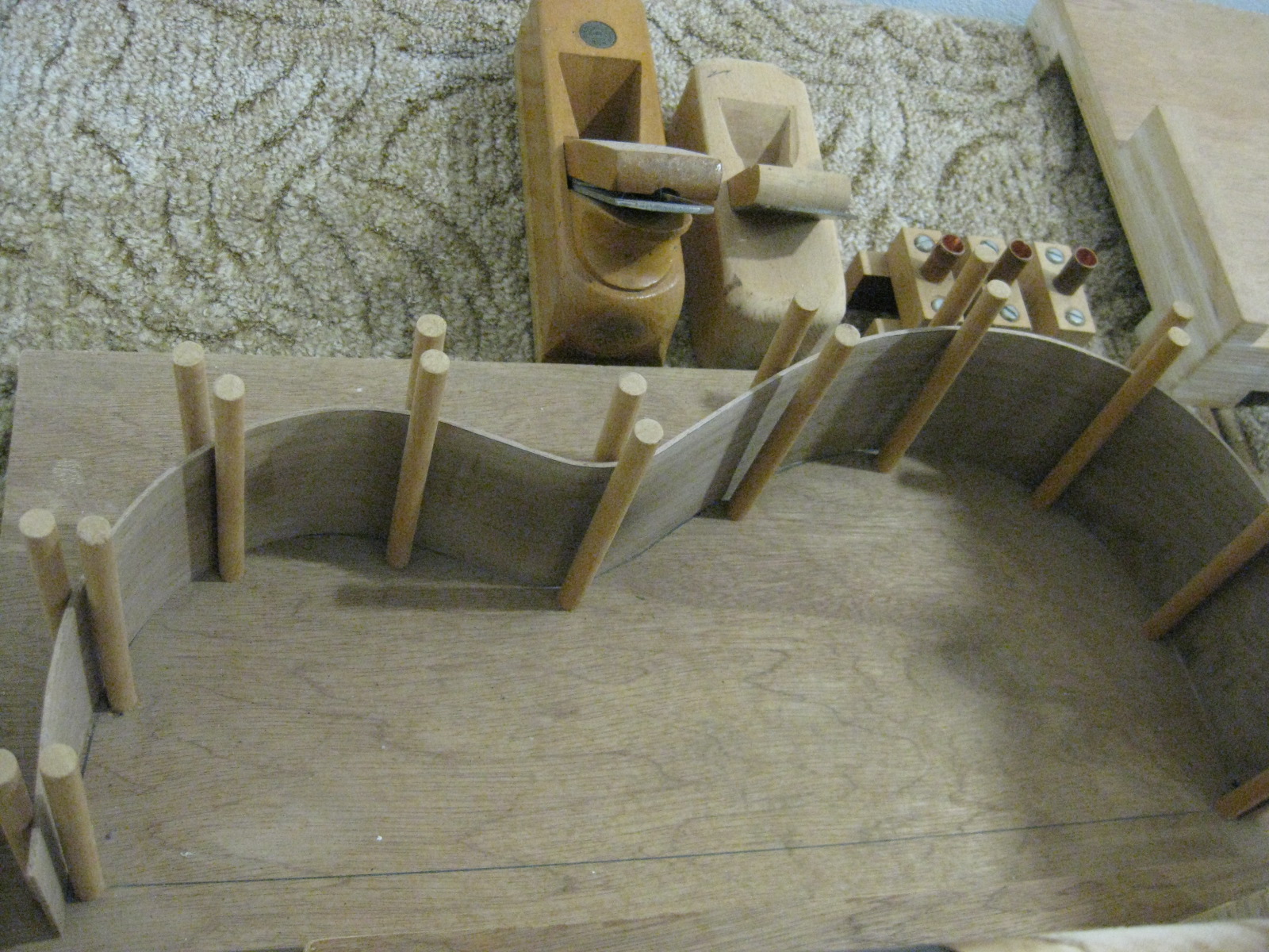

Αποστολή από: Silvestro στις Φεβρουαρίου 24, 2024, 09:06:29 πμ

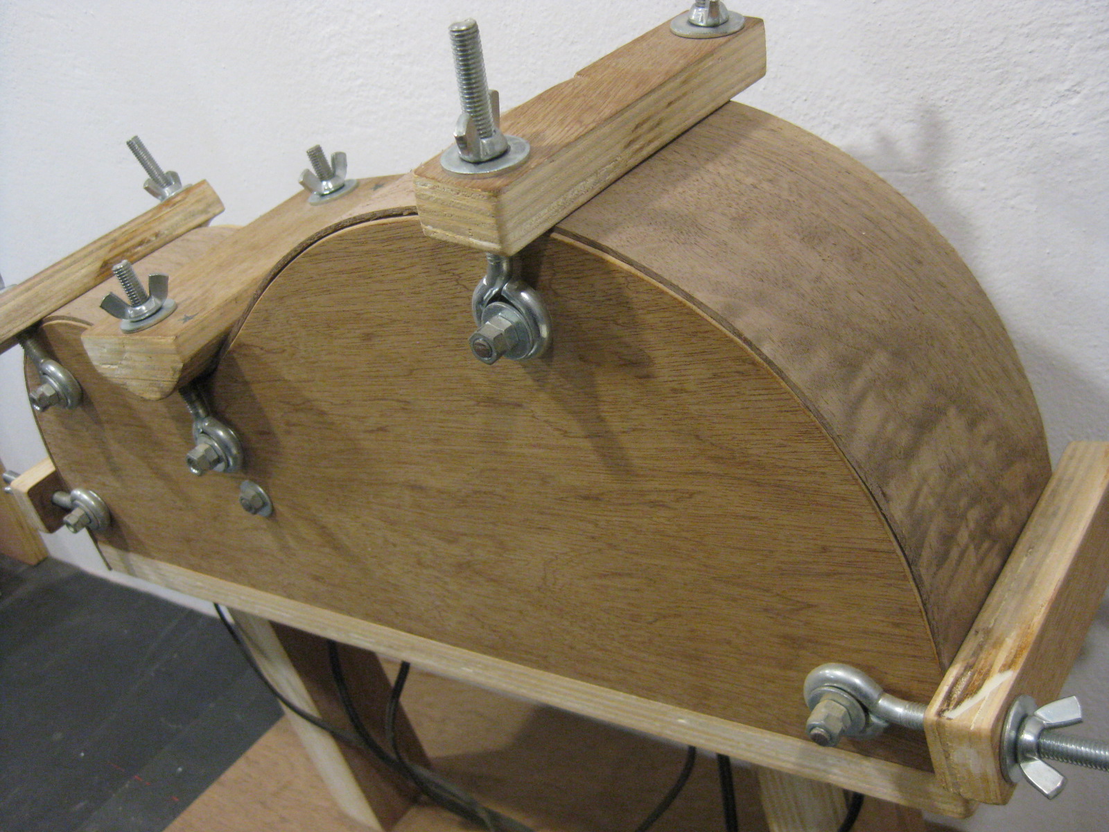

ξαναπιασαμε τα πλαϊνα.
αυτα μπηκανε στο καλουπι και ψηθηκε το καθε τεμαχιο απο δυο φορες, ωστε να παρουν το σχημα και να μη το ξαναχασουν
μετα τη διαδιακασια ψησιματος, αναπαυθηκαν σε αλλο καλουπι ωστε να περιμενουν υπομονετικα την αρμολογηση τους, οταν ελθει η ωρα

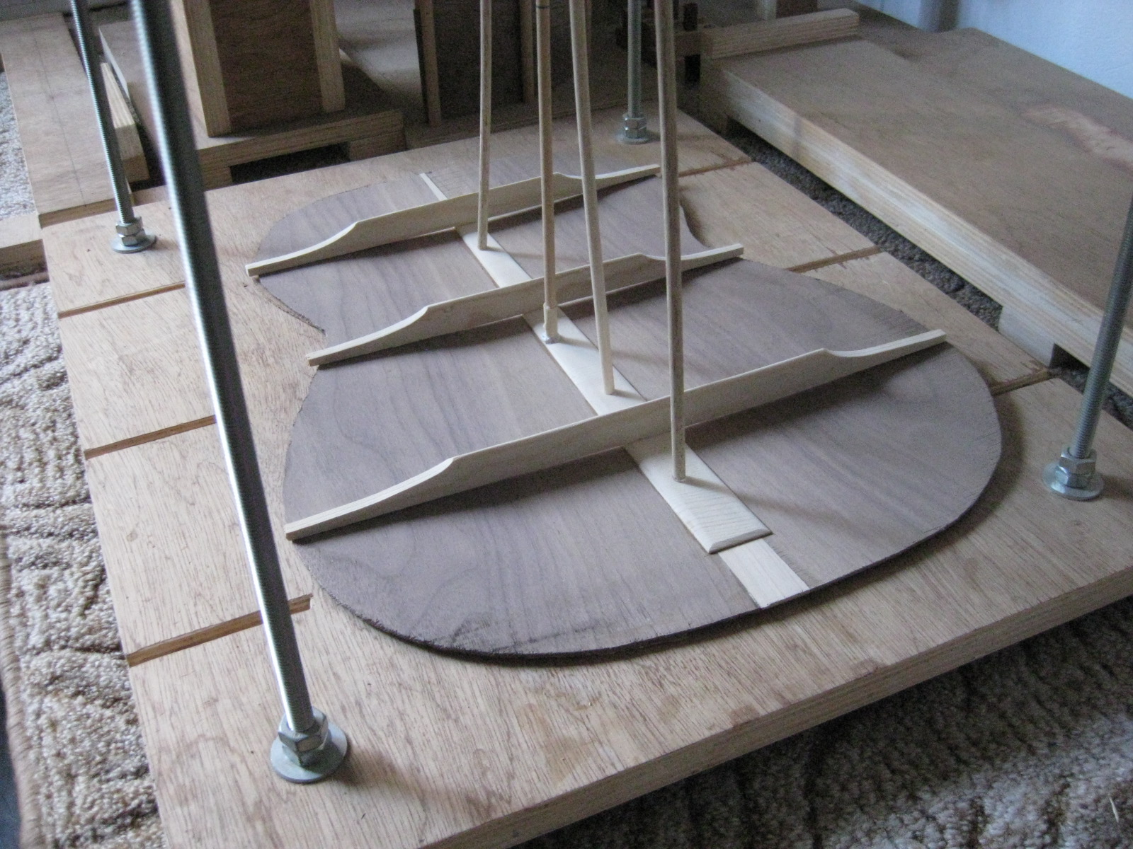

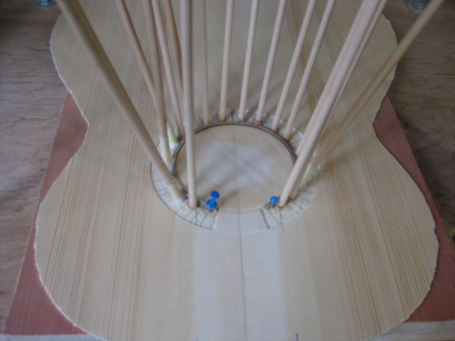

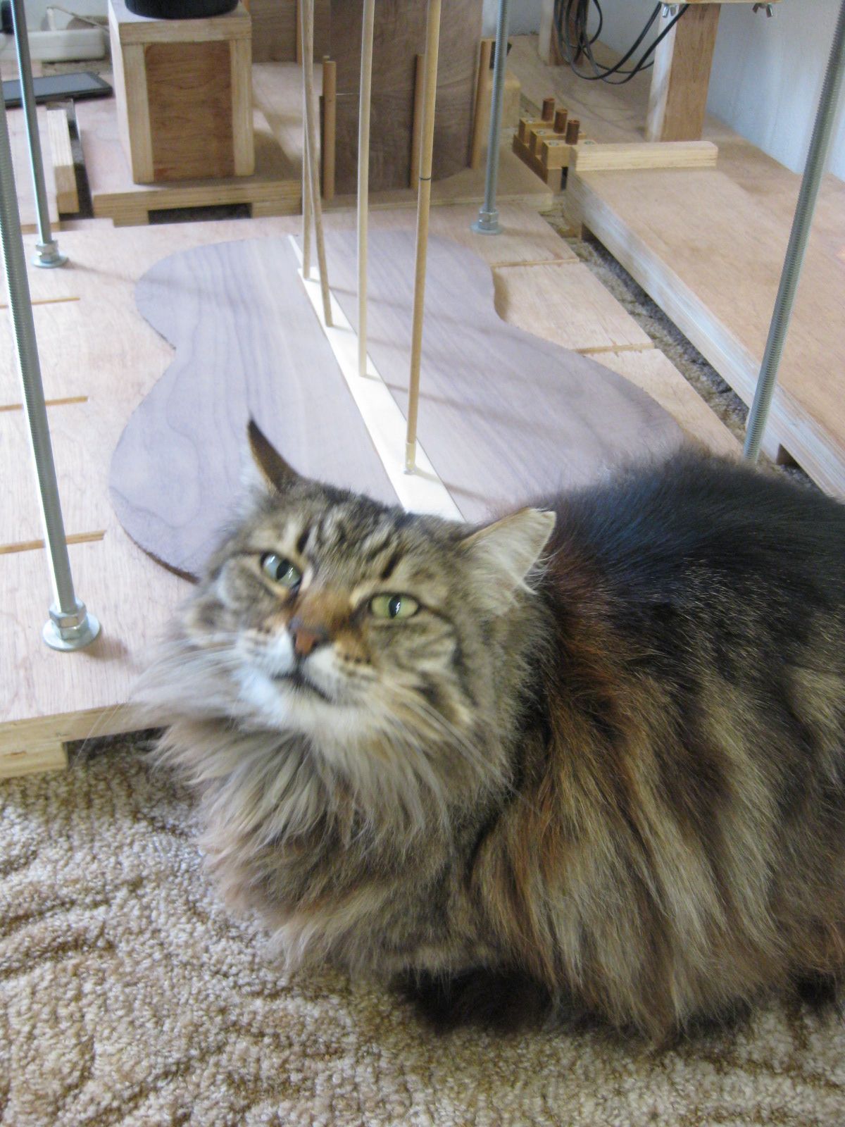

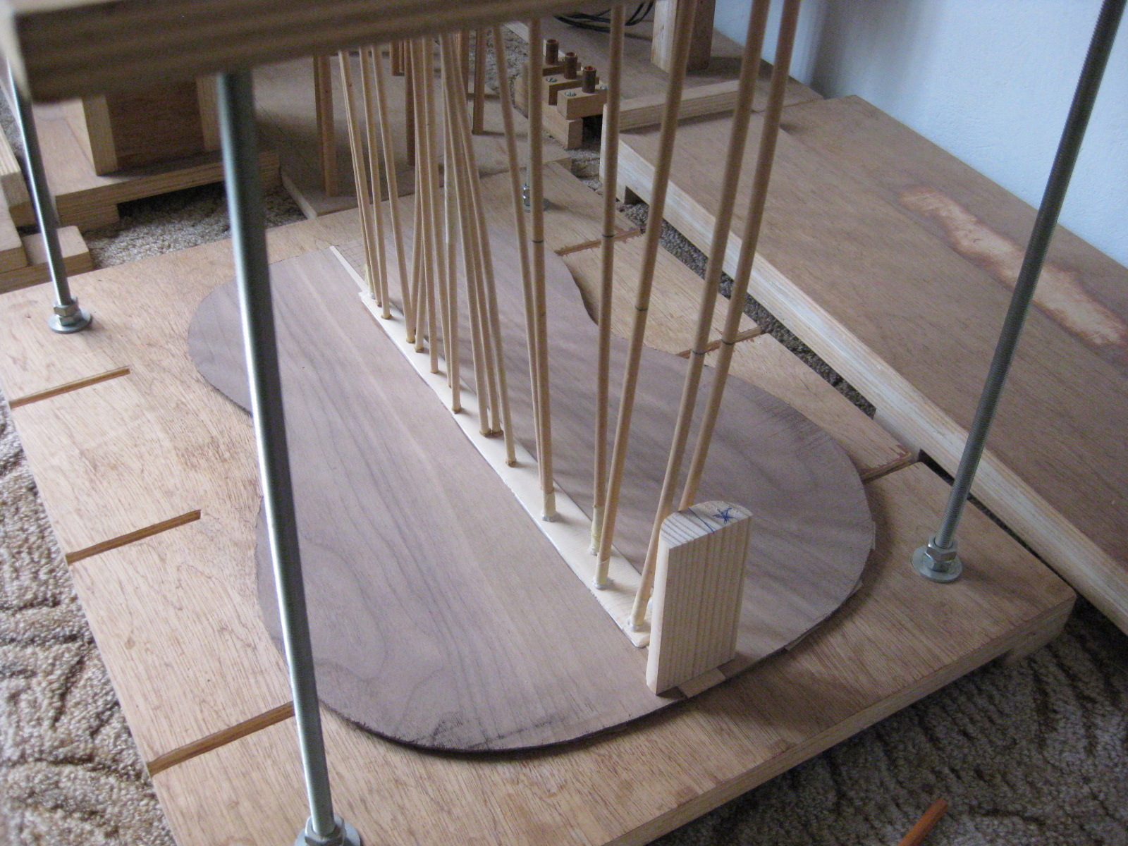

Αποστολή από: Silvestro στις Φεβρουαρίου 24, 2024, 09:11:47 πμ
κατωπι προχωρησα και τη πλατη
κολλωντας το μπακστριπ
...υπο το αγρυπνο βλεμα της λιχουδας...  ;D
και φτιαχτηκαν-διαμορφωθηκαν τα (τρια σε αριθμο) καμαρια της πλατης

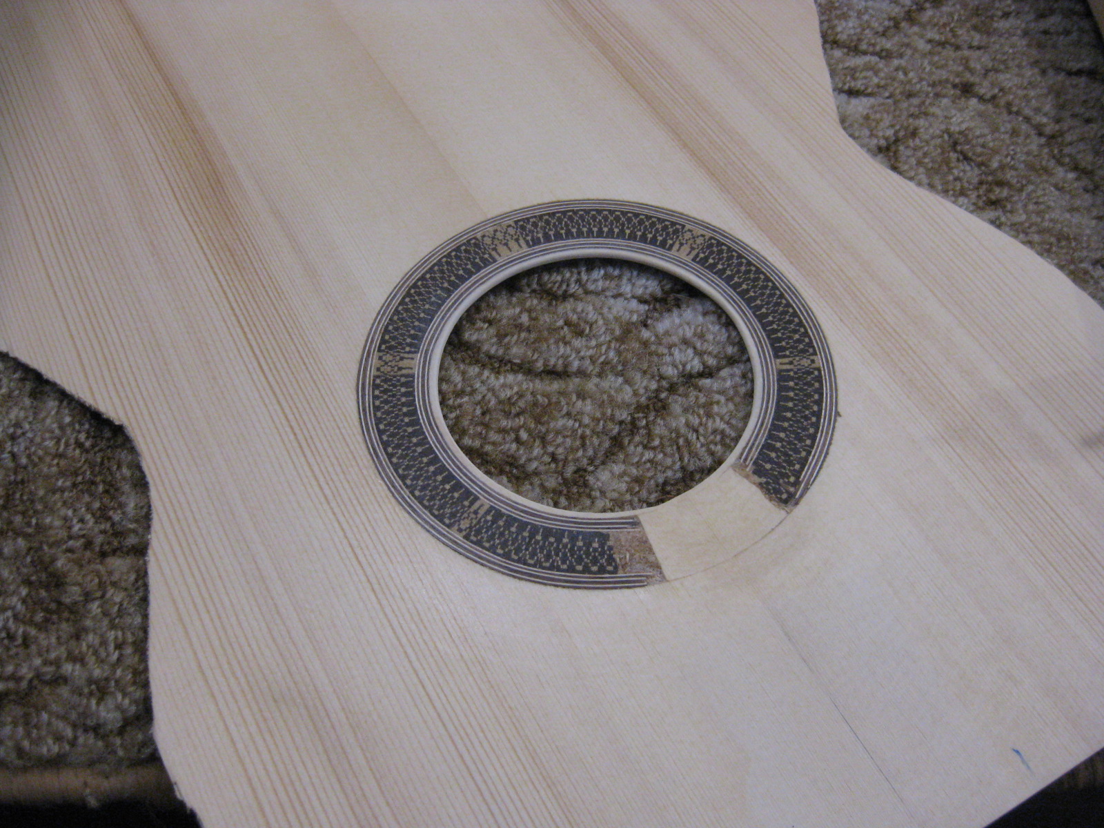

σε συνεχεια της χειροποιητης και μοναδικης ροζετας:

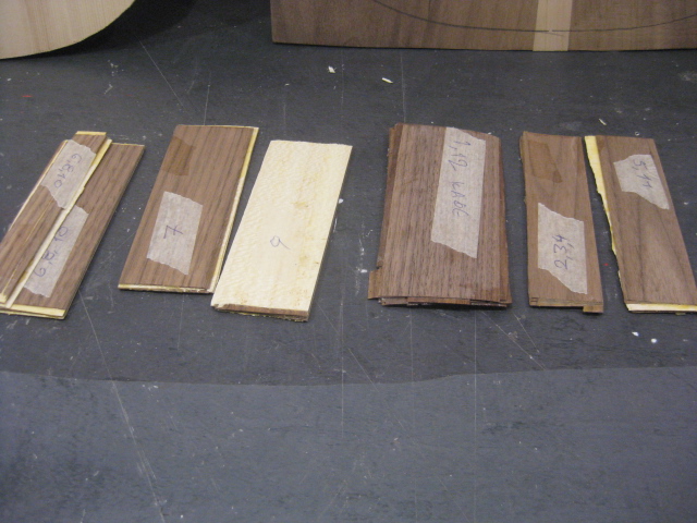

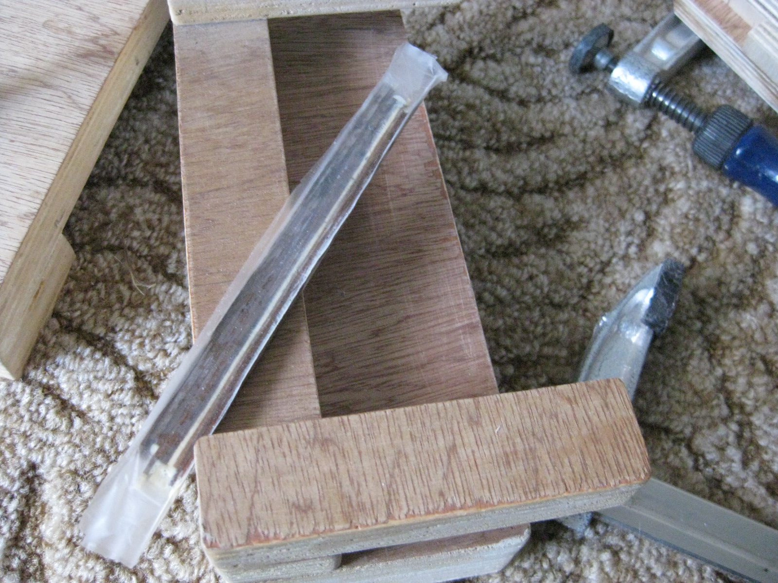

επιλεχθηκε το αγαπημενο μου σχεδιο σε καφε μικρα κιθαρακιαμπεζ περιγραμματος, αφου ειναι ελατινο το καπακι
(στα κεδρινα κανω τα αντιθετα χρωματα, δηλαδη μπεζ με το περιγραμμα να ειναι καφε )
αφου κοληθηκαν τα καπλαμαδακια
χωριστηκαν μη γινει κανενα λαθος και σημαδευτηκαν σε ποια σειρα θα μπουν

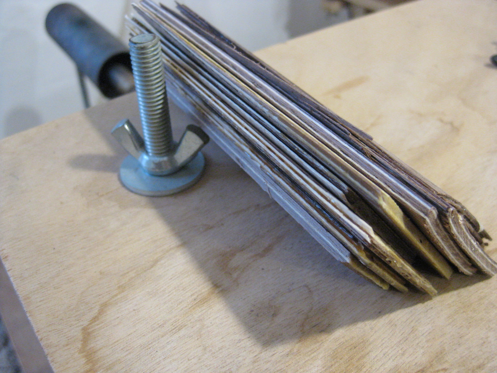

μετα κοπηκαν σε μικρες λωριδιτσες, και τα εβαλα σε καλουπι ντιι , να βγαλουμε "μπαστουνακια",
τα οποια οταν κοπουνε καθετα θα βγαλουν το σχεδιακι
μπηκαν τα φιλετα στην ανοιγμενη ροζετα
Αποστολή από: Silvestro στις Φεβρουαρίου 28, 2024, 05:45:53 μμ

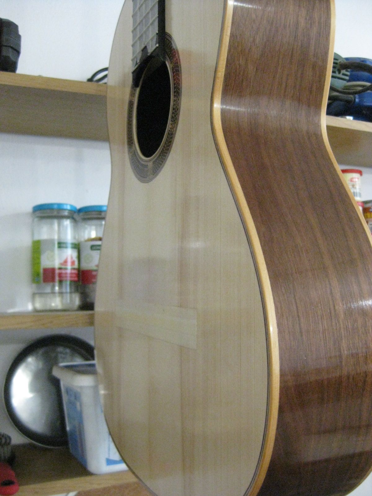

αφου ολοκληρωθηκαν τα φιλετακια, σκαρπελιαστηκανε, και η ανοιγμενη ροζετα ειναι ετοιμη να δεχτει τα "κιθαρακια"
αρχιζει το επιπονο χτισημο
σκεφτηκα αντις να ειναι ολα καφε, να βαλω και μερικα απο τις κεδρινες να σπασει η καφετιλα, με τρια στη μεση, δυο μετα, και τελος απο ενα, καθρεφτικα
ροζετο φινιτο...
τριφτηκε-γυαλιστικε ολιγον, και ειναι ετοιμο το καπακι να σολεριαστει

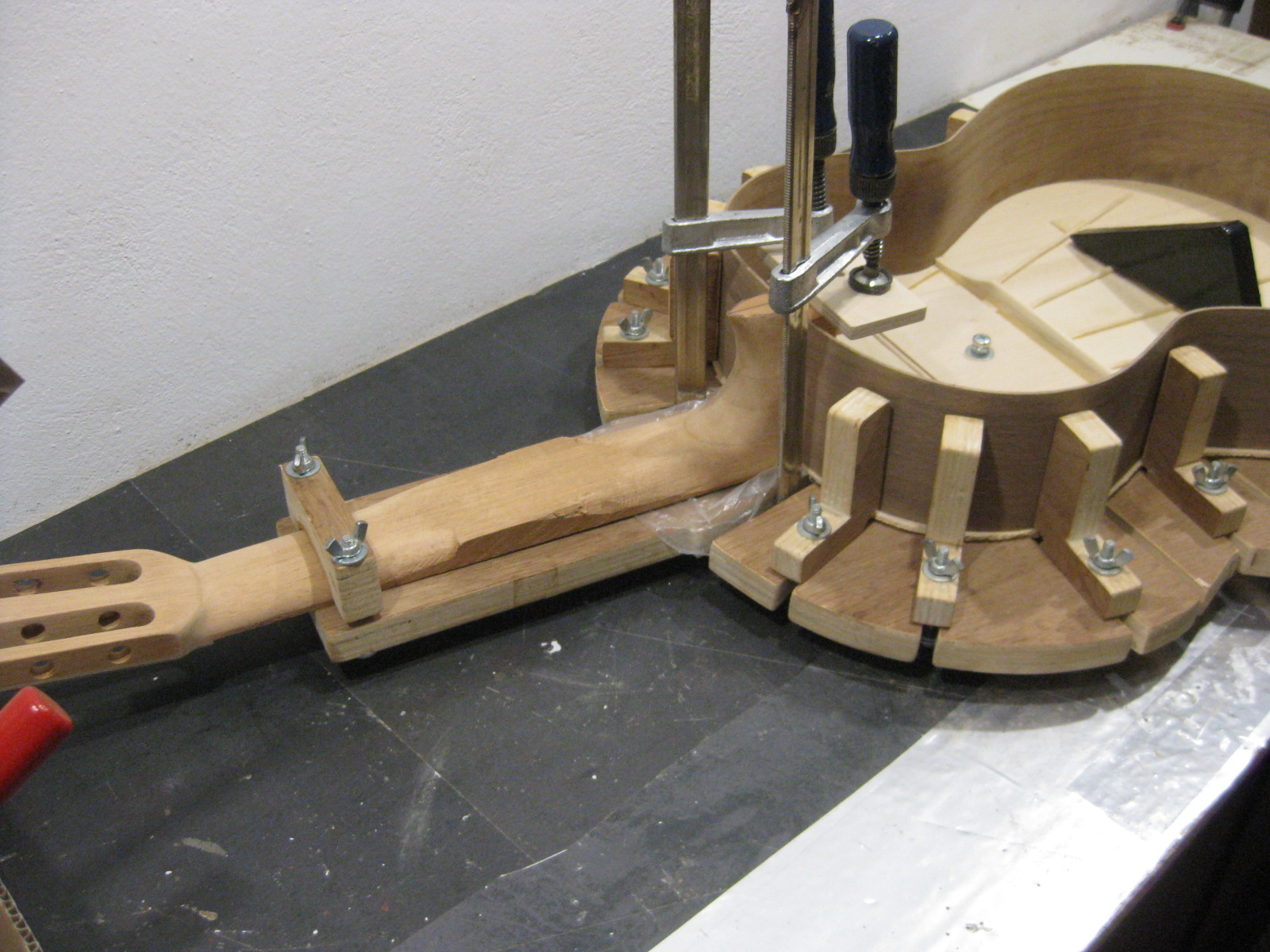

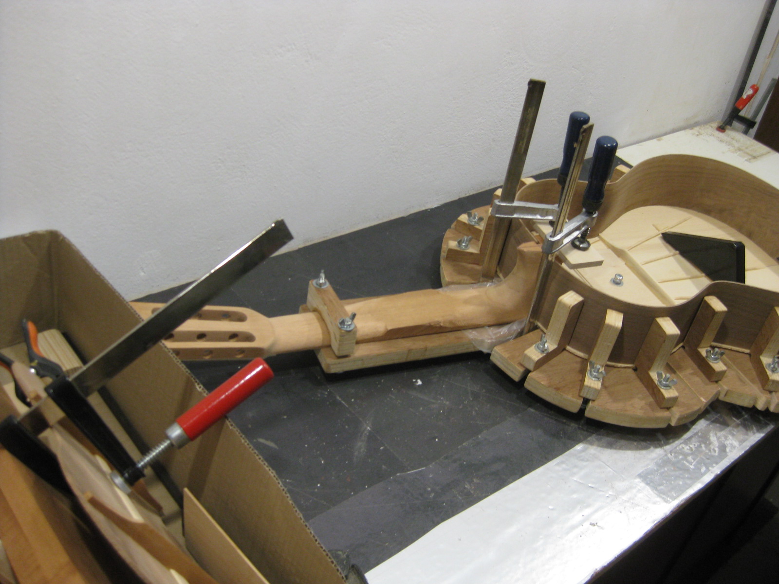

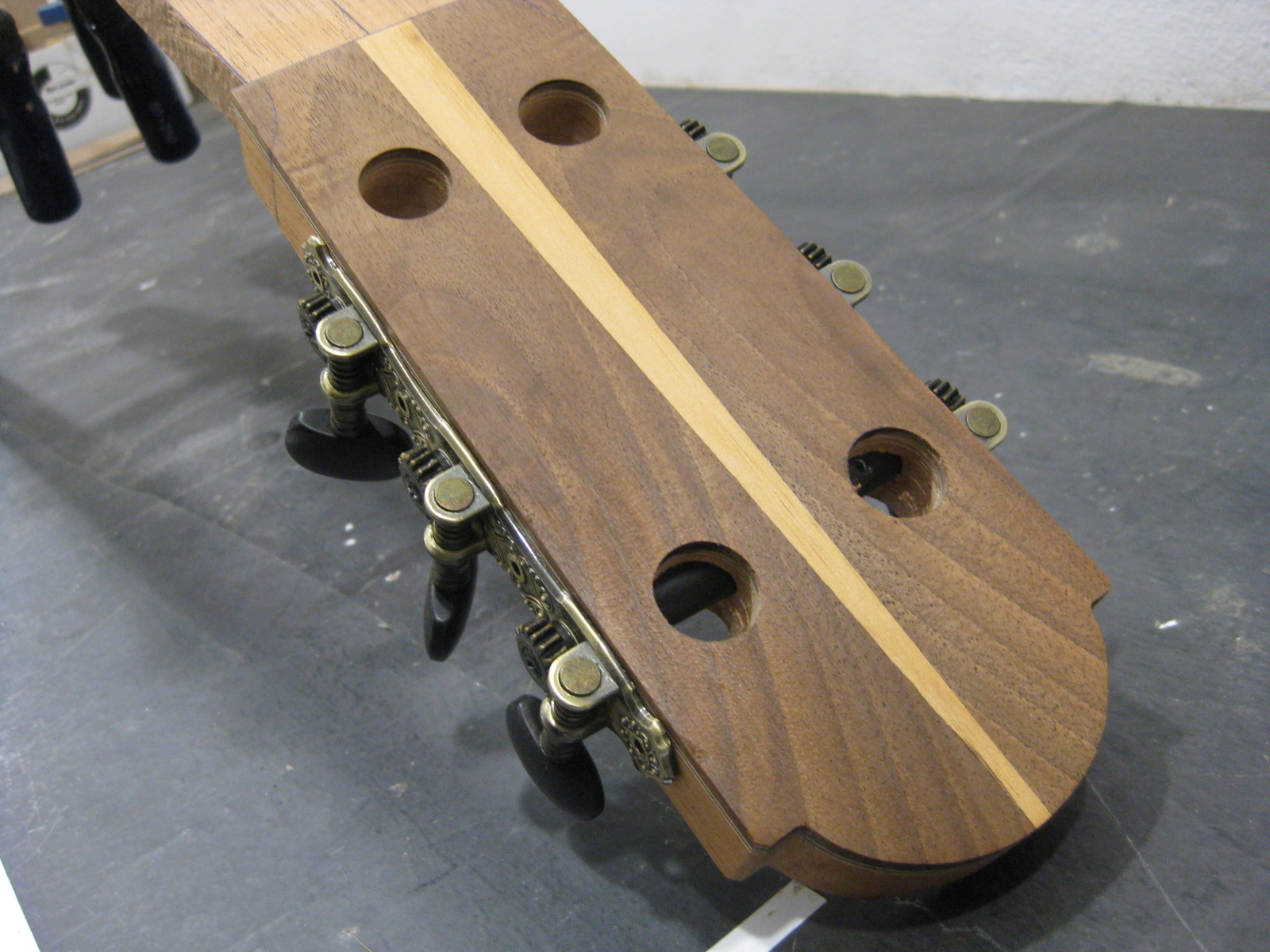

Αποστολή από: Silvestro στις Μαρτίου 01, 2024, 07:40:06 μμ
 {celebrate013}
παιδια ευχαριστω!

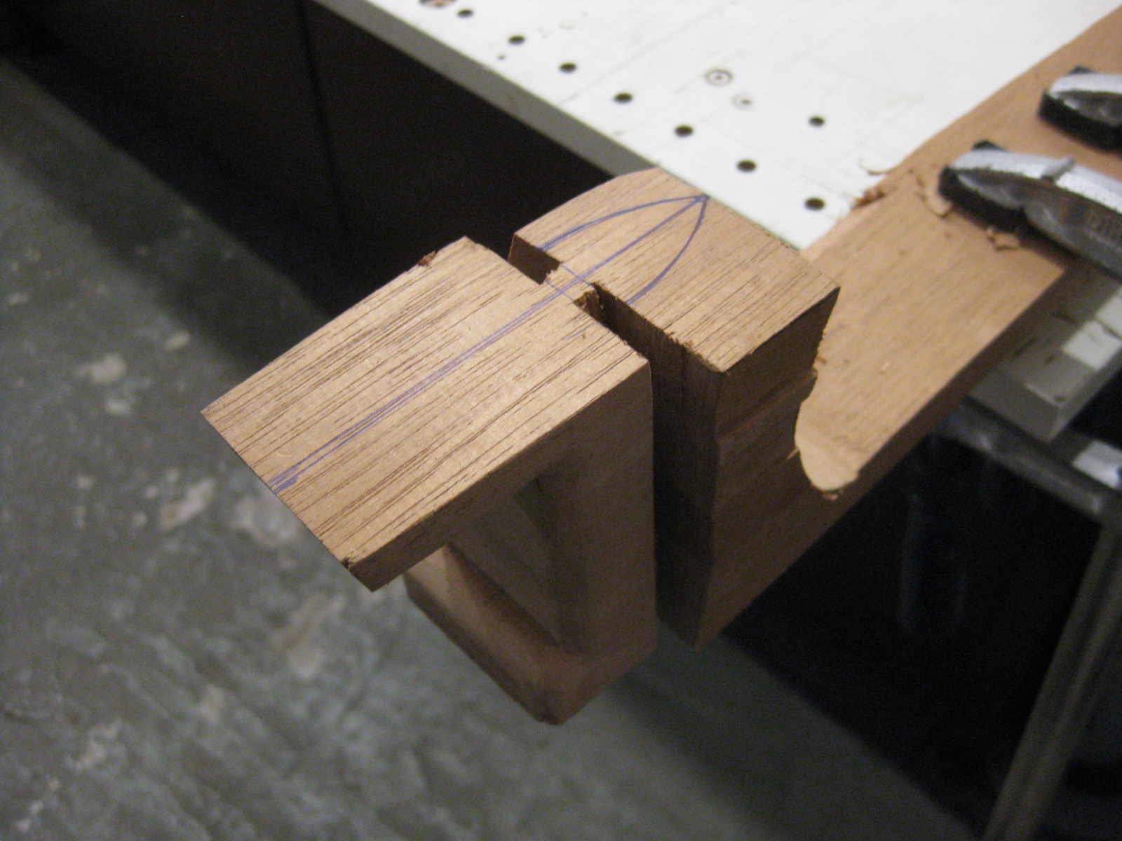

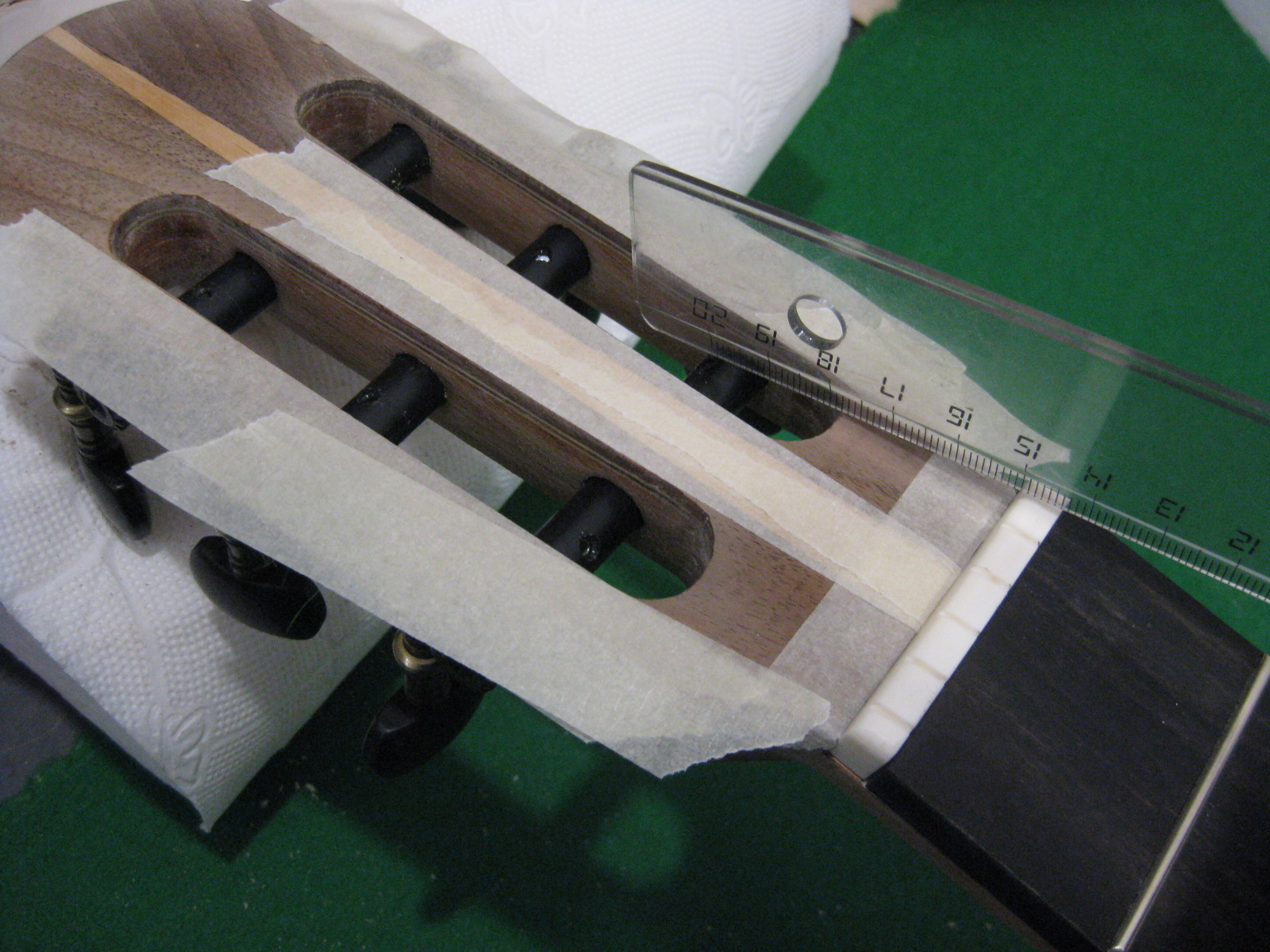

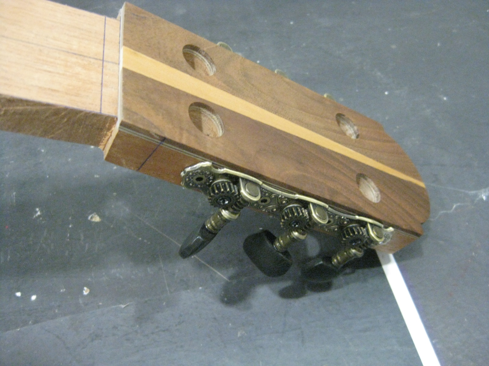

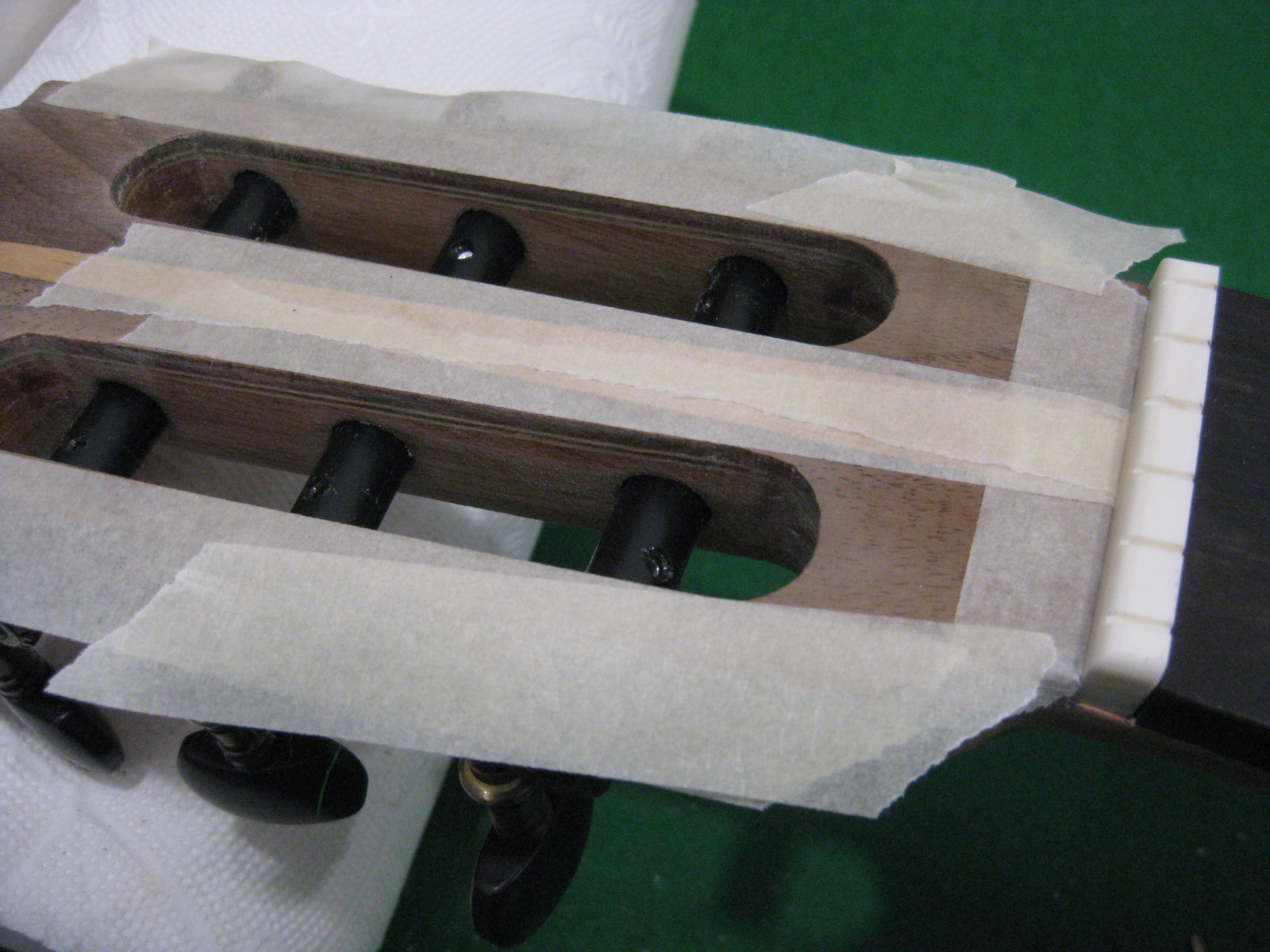

εκανα τις τρυπες στο κεφαλι, και δοκιμασα με προχειρα κλειδακια.
ολα οκ, εγιναν και απαραιτητες μικροδιορθωσεις, με μικρη στρογγυλη λιμα, για να γυρνανε ολα κομπλενταν

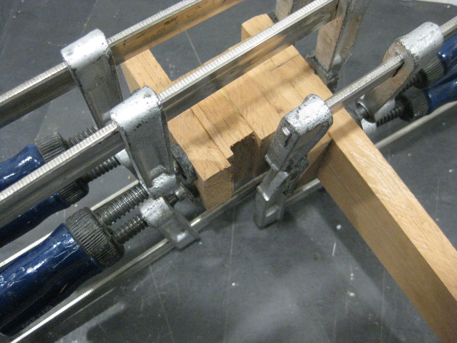

κολλησα τακουνι
και γινανε χαραγματα οπου θα φωλιασουν τα πλαϊνα

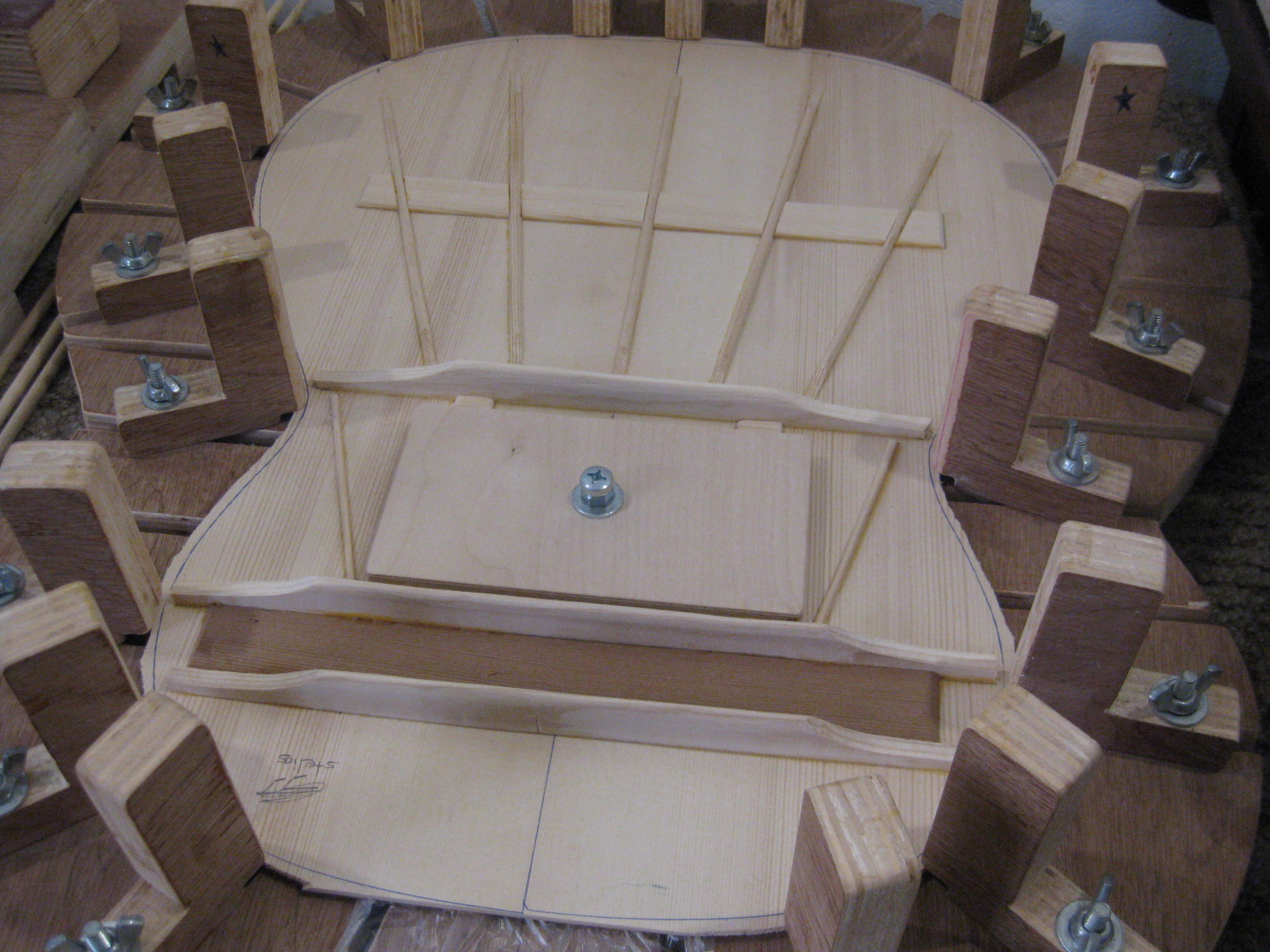

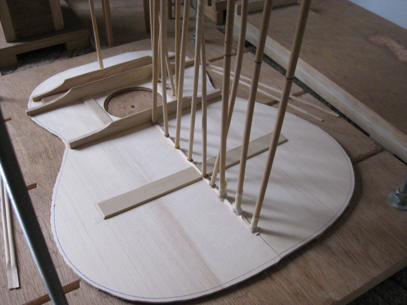

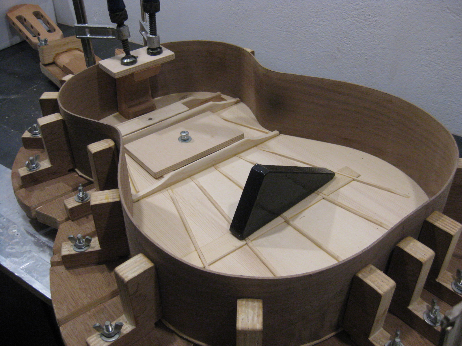

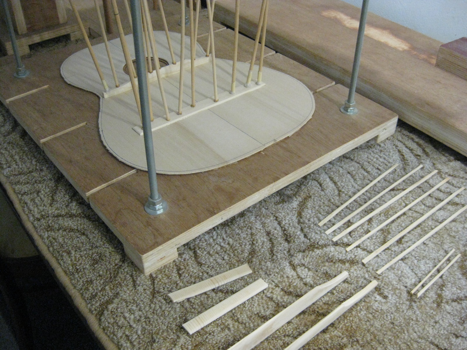

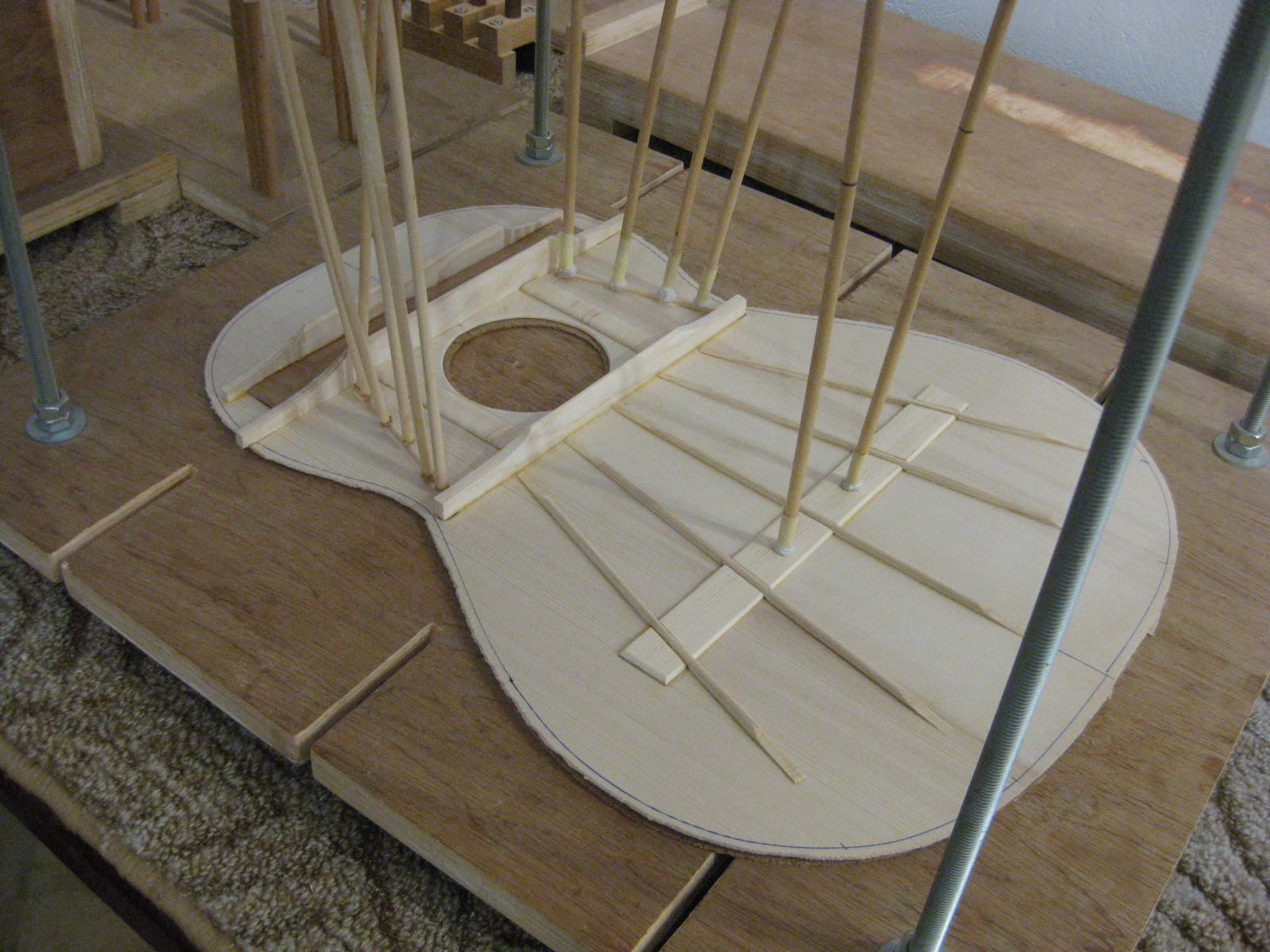

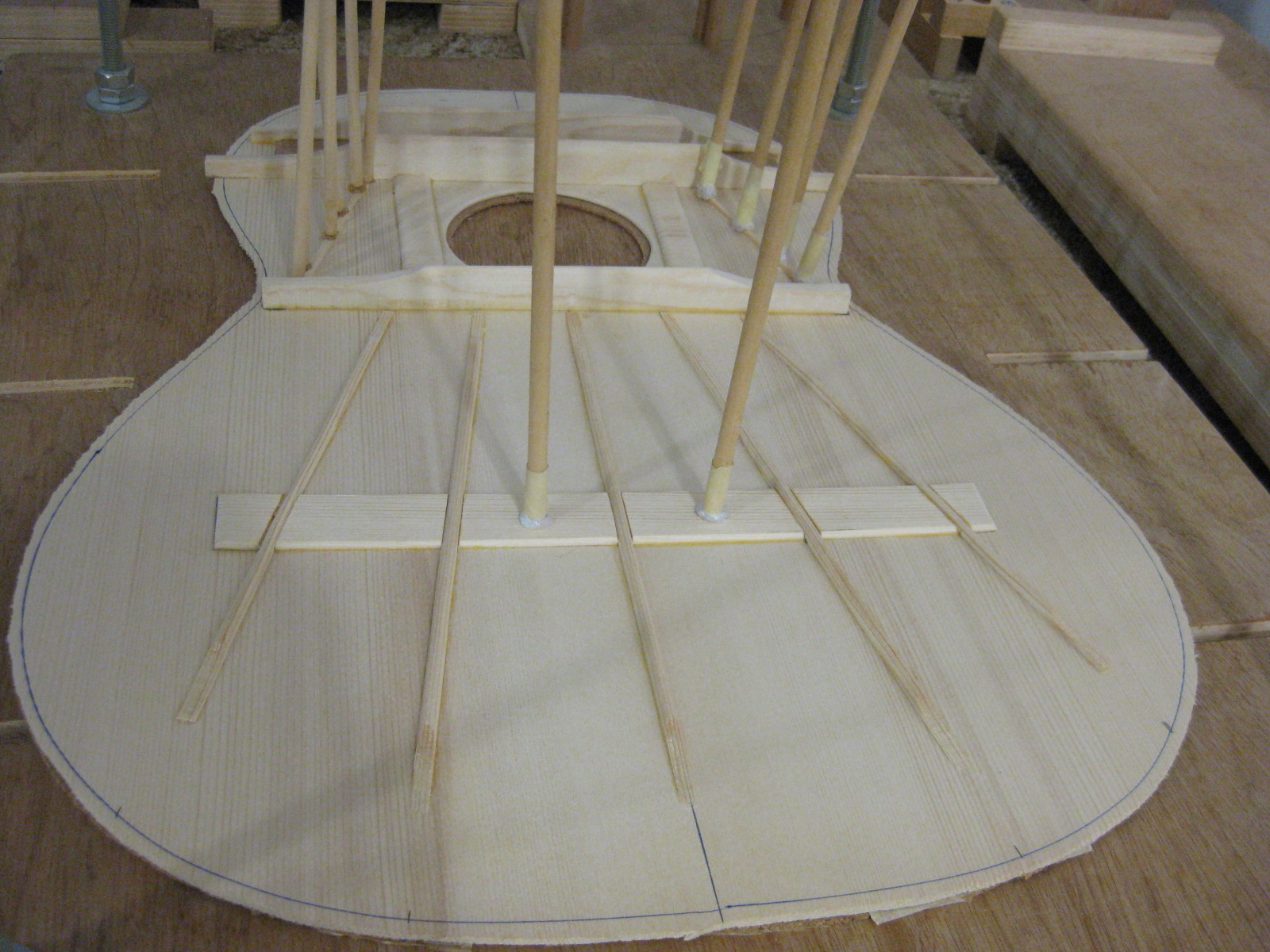

ξεκινησε το καμαρωμα του καπακιου:
μπηκαν τα καμαρια - και μπριζπλεϊτ
και σιγα σιγα να μπουν και οι αρμονικες ακτινες (5ακτινο ειναι το προτζεκτ)
τελος με το χτισιμο του καπακιου

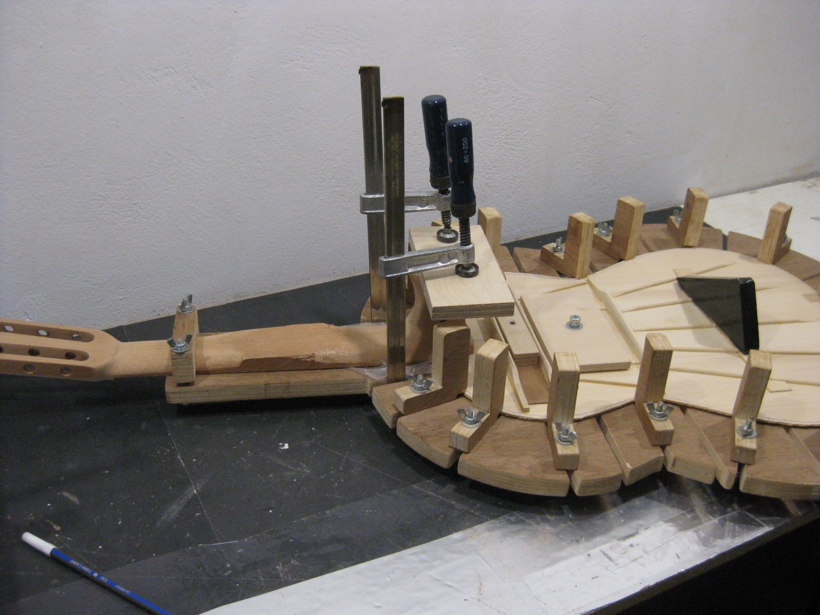

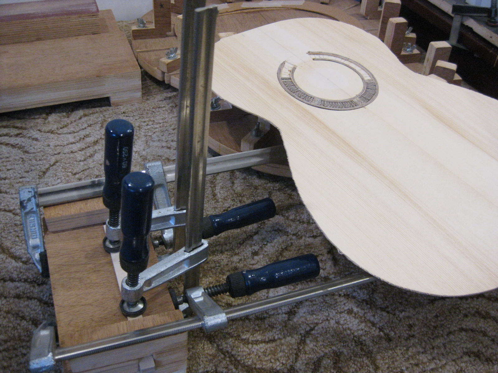

παμε στη συνεχεια:
το καπακι σολεριαστηκε,
κολληθηκε το μπρατσο στη καταλληλη θεση
κουμπωσανε τα πλαϊνα
και εδω με την πλατουλα αριστερα, να περιμενει τη σειρα της αφου μπουν τα κερφινγκ

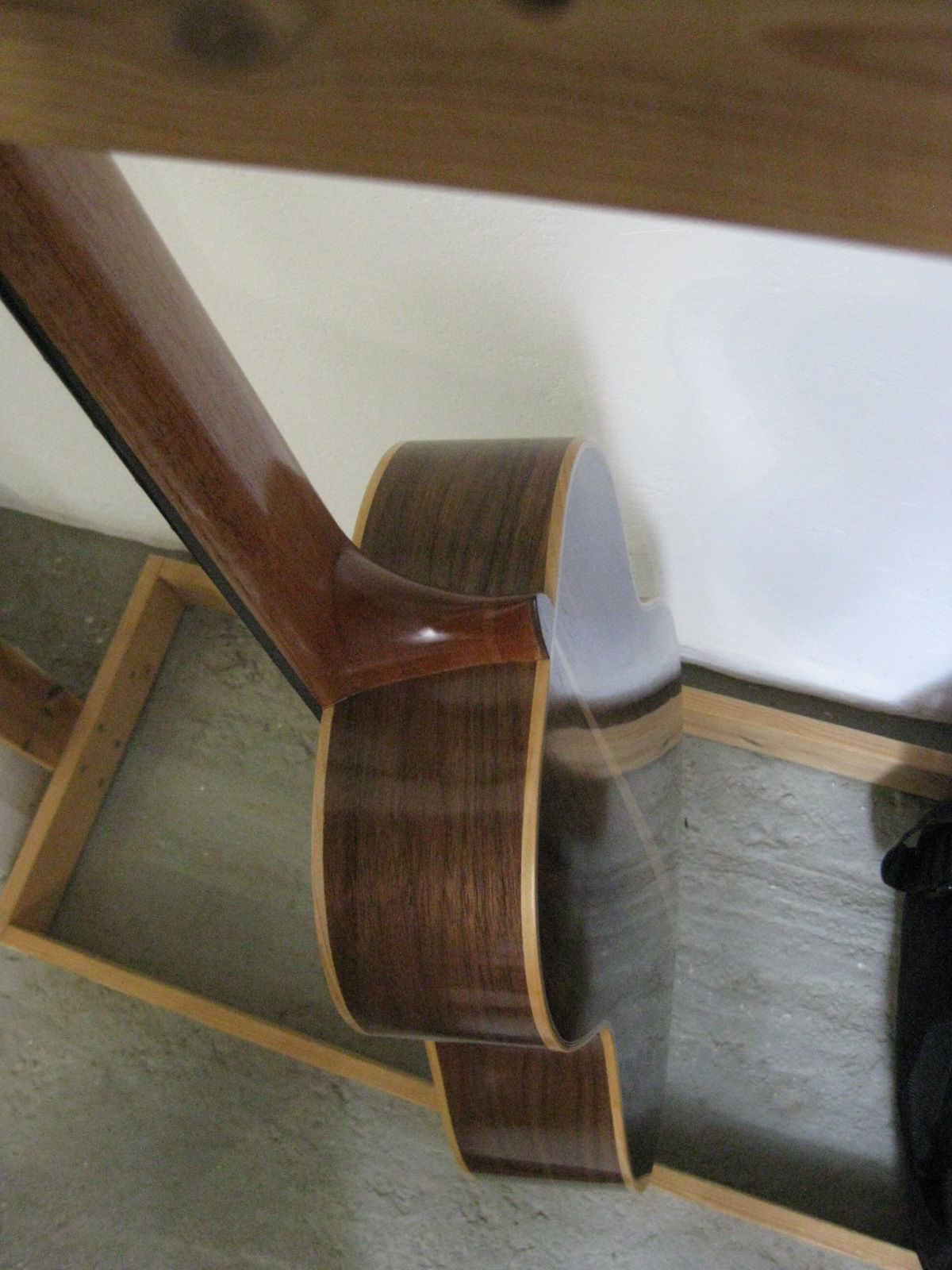

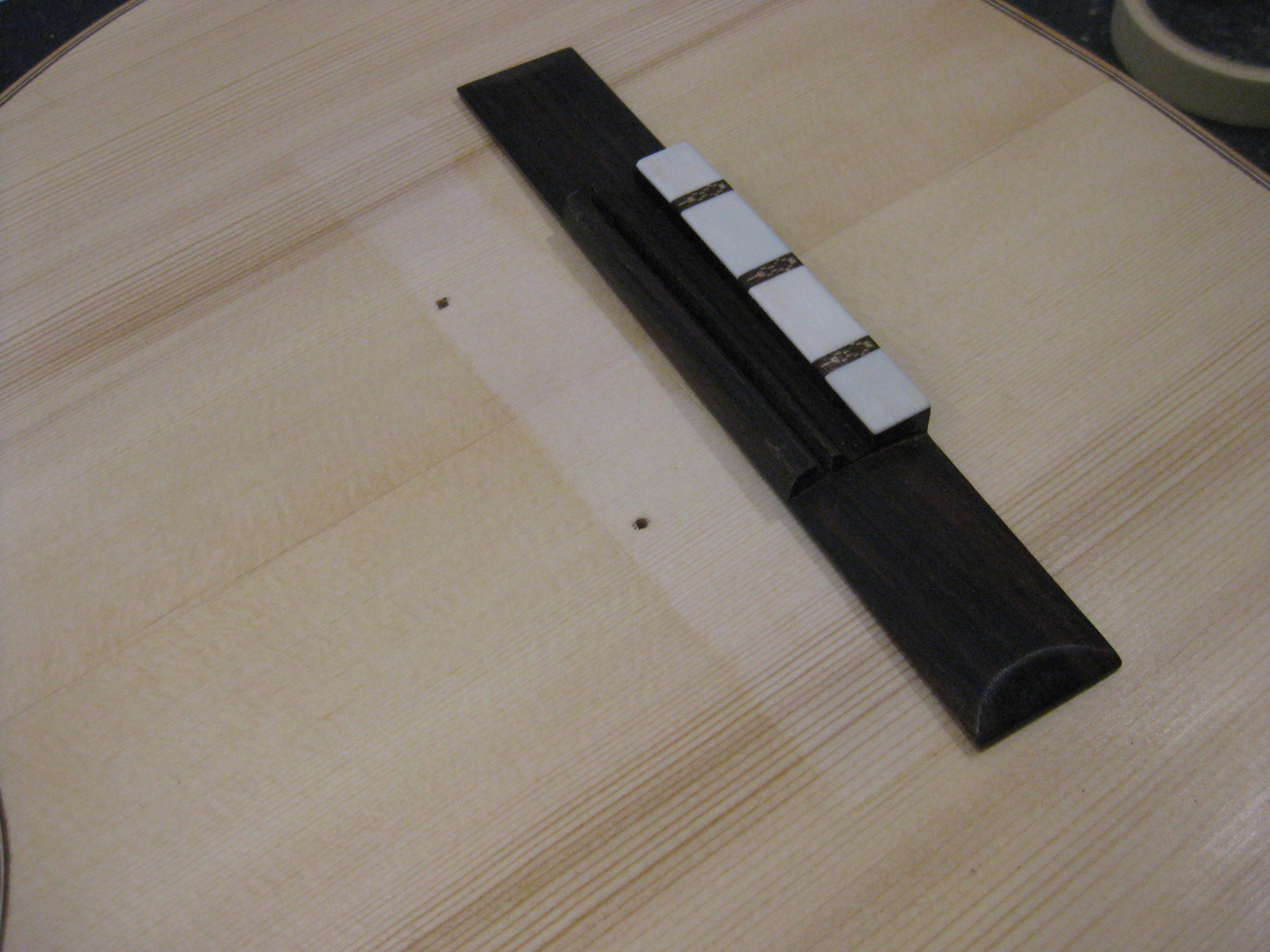

Αποστολή από: Silvestro στις Μαρτίου 03, 2024, 08:58:16 πμ

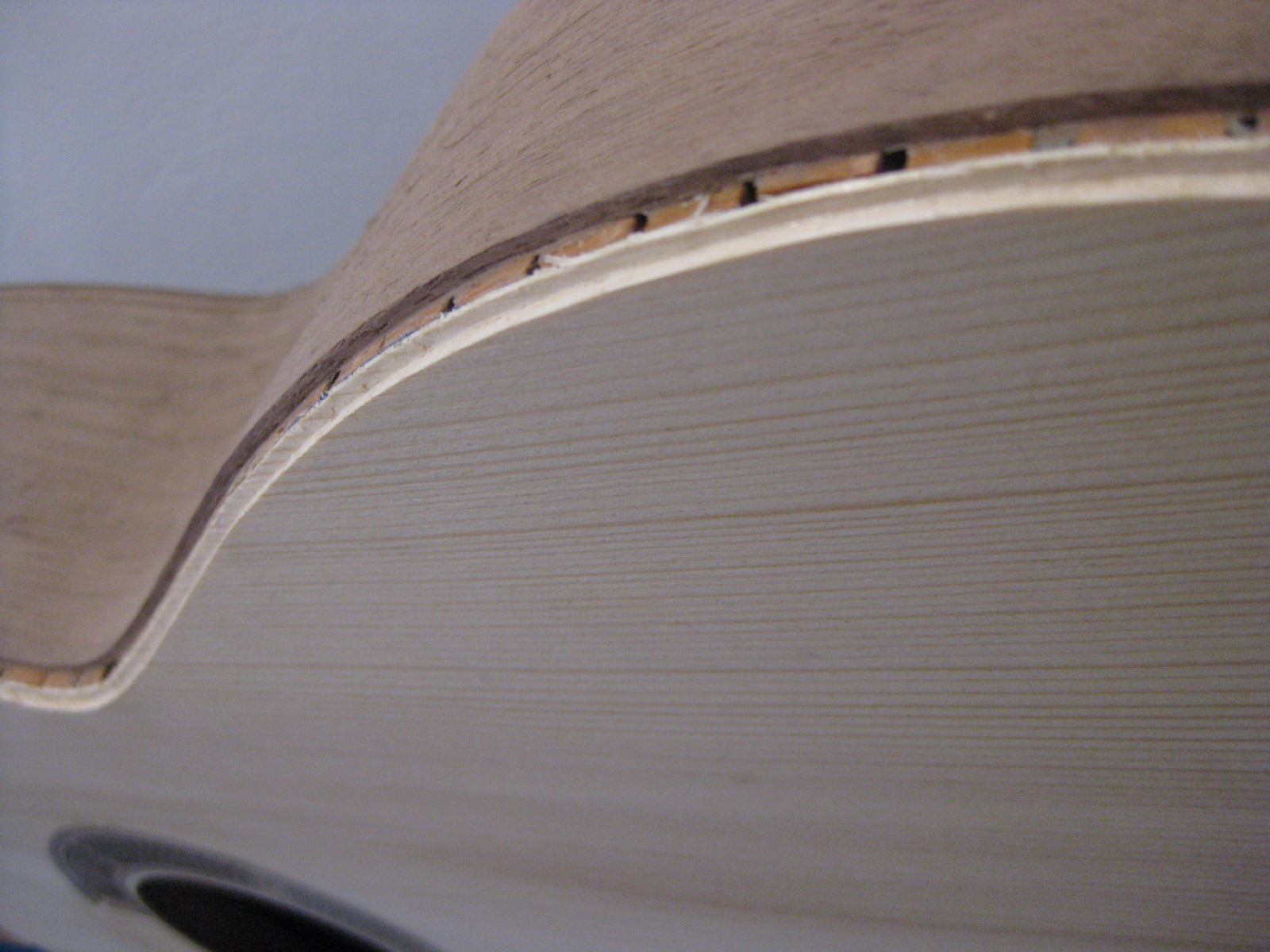

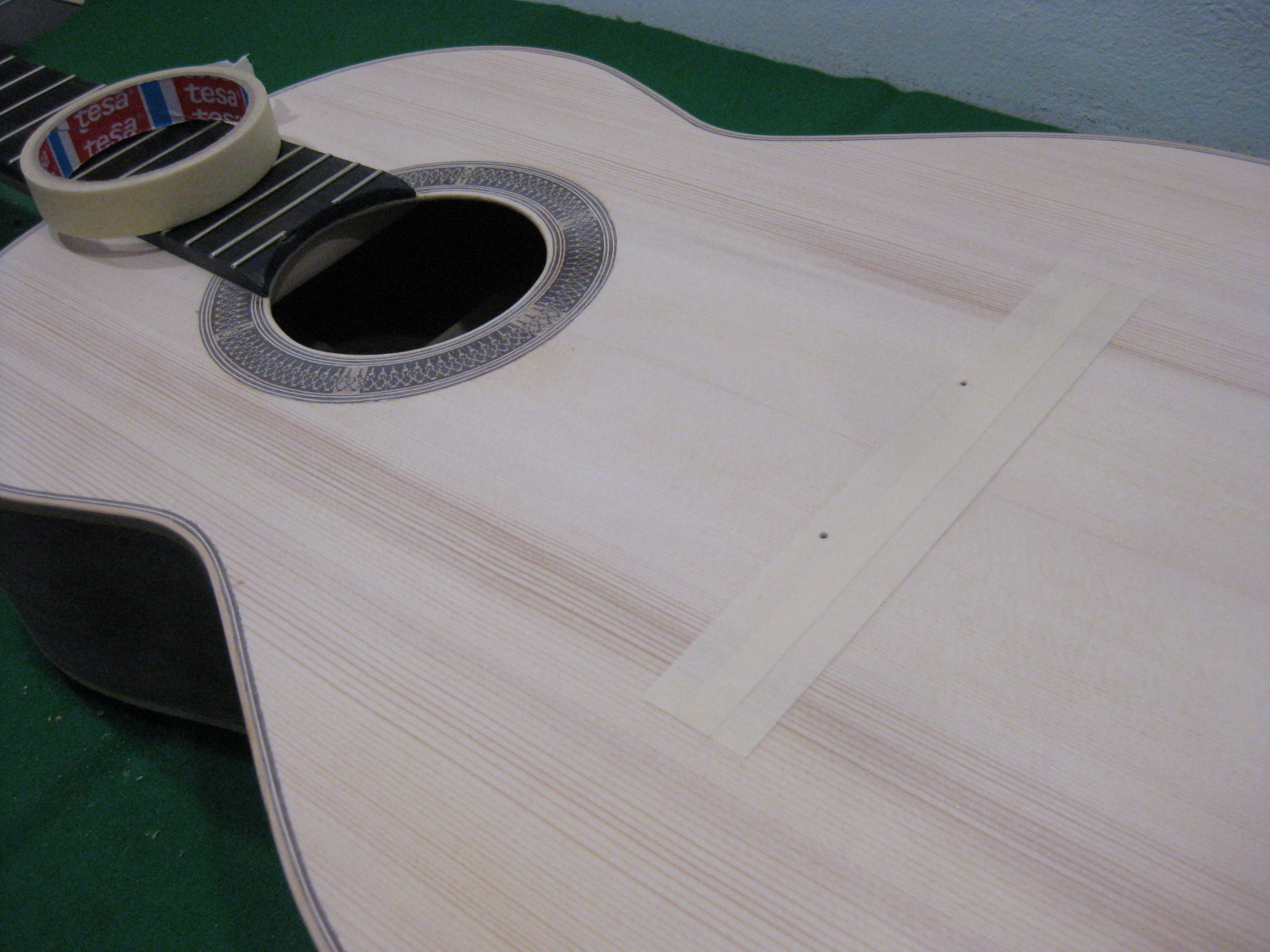

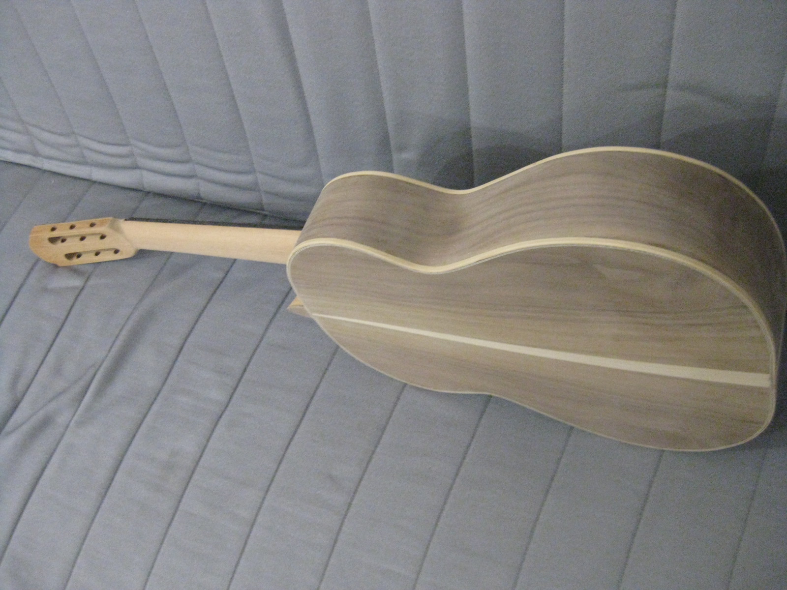

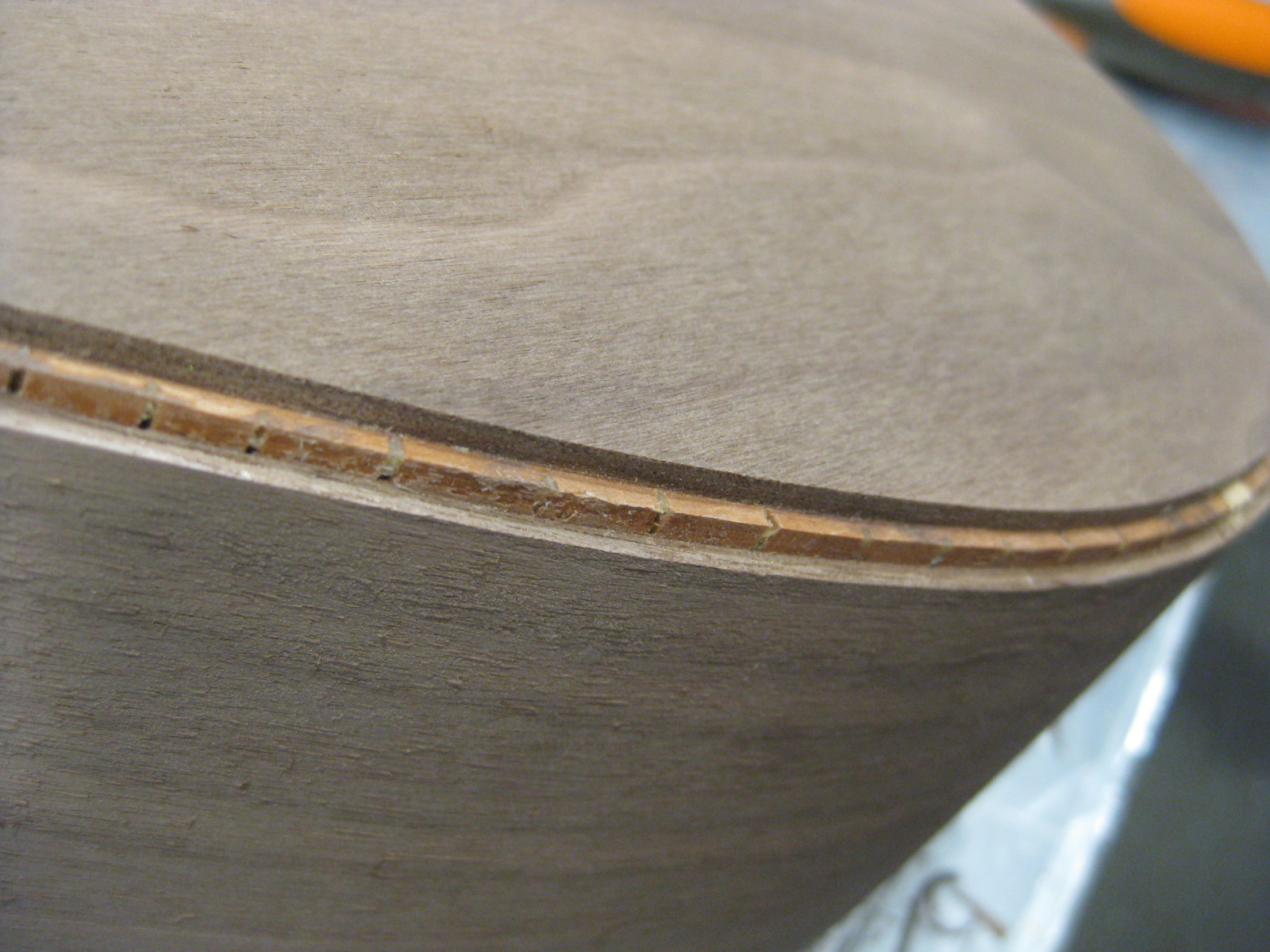

μπηκαν τα κερφινγκ (περιμετρικα δηλαδη στηριγματα σε καπακι-πλατη) και κουμπωσε η πλατη στο σωμα.
κατωπι ανοιχθηκαν περιμετρικα καναλια οπου θα μπουν τα φιλετα, αφου πρωτα σημαδευτηκε το ξυλο, με μικρο σκαρπελακι:

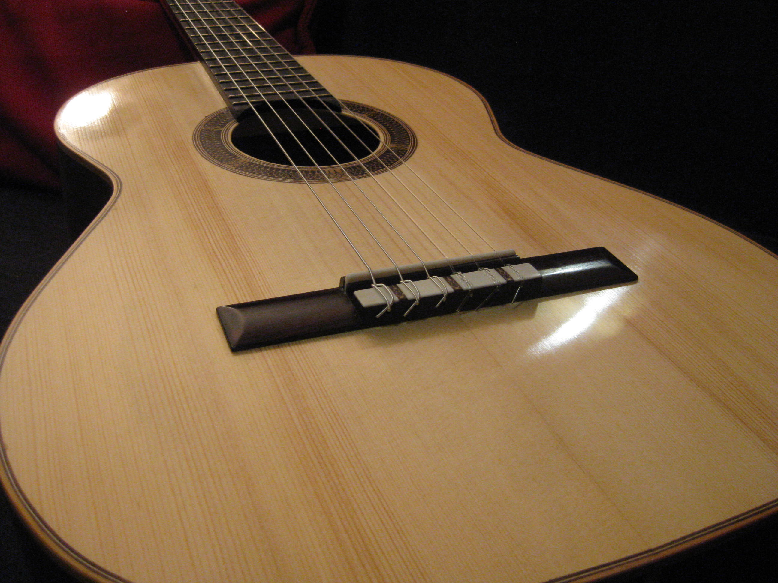

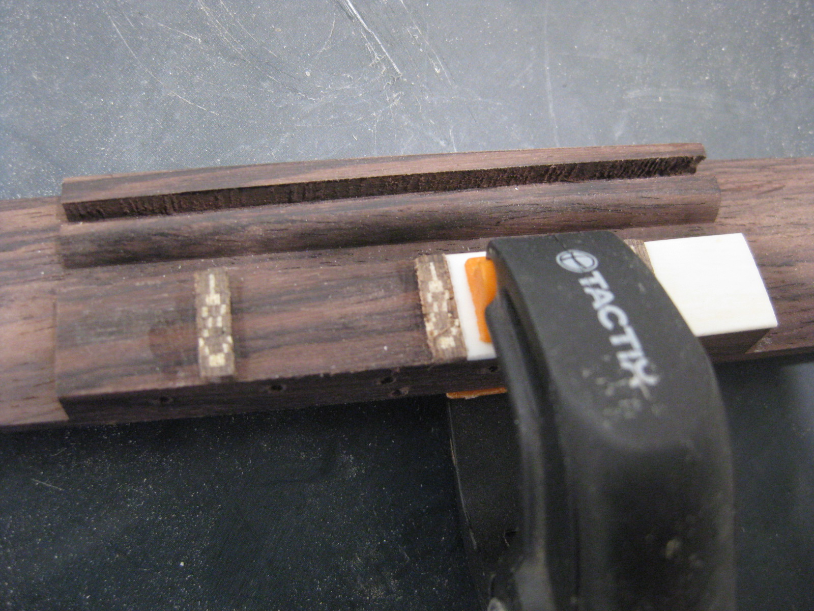

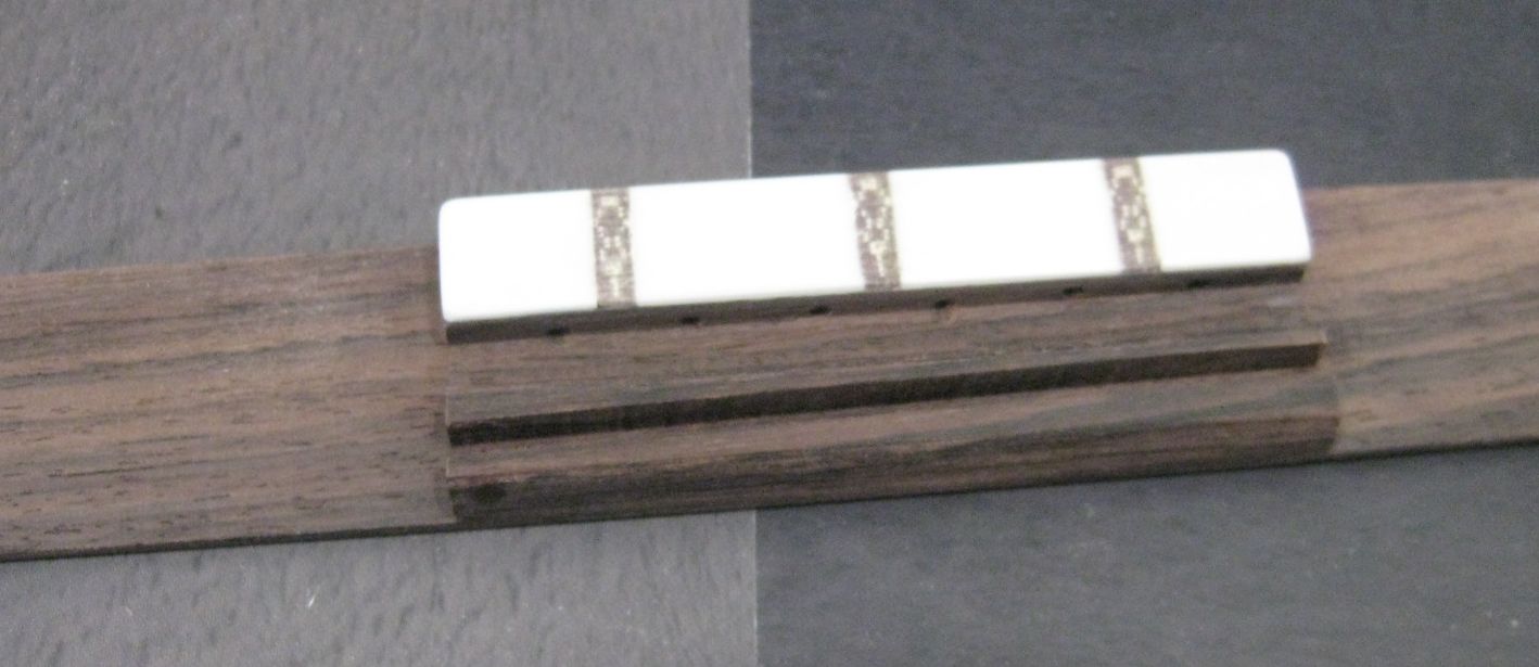

επιασα και λιγο καβαλαρη, για να ειναι ετοιμος οταν ελθει η ωρα του να τον κολησω.
αφου τον διαμορφωσα στο σχημα του, εβαλα πανω εκει που δενουν οι χορδες , απο το σχεδιο της ροζετας,  κιθαρακια οπου ειχαν περισσεψει
τα ενδιαμεσα λευκα, ειναι απο ελεφαντοδοντο, απο τα πληκτρα πολυ παλαιου πιανου , προσφορα του δρ.Φιλιου μας.
τα βαζω για να μην φθειρεται πολυ το ξυλο απο το δεσιμο των χωρδων , κυριως απο τα 3 μπασα
τελος ανοιχθηκαν τρυπιτσες στη θεση του καβαλαρη πανω στο καπακι, ωστε να ειναι ετοιμη η κιθαριτσα να την λουστραρω

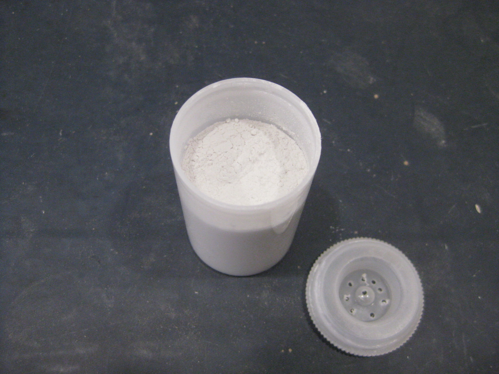

και ξεκινησα λιγα γεμισματα στο σωμα , με καθαρο οινοπνευμα και ελαφροπετρα.
την ελαφροπετρα την εχω σε ενα κουτακι απο παλαιο φιλμ, στο οποιο εχω κανει τρυπιτσες απο πανω να πασπαλιζω οπου χρειαζεται, κατι σαν την αλατιερα

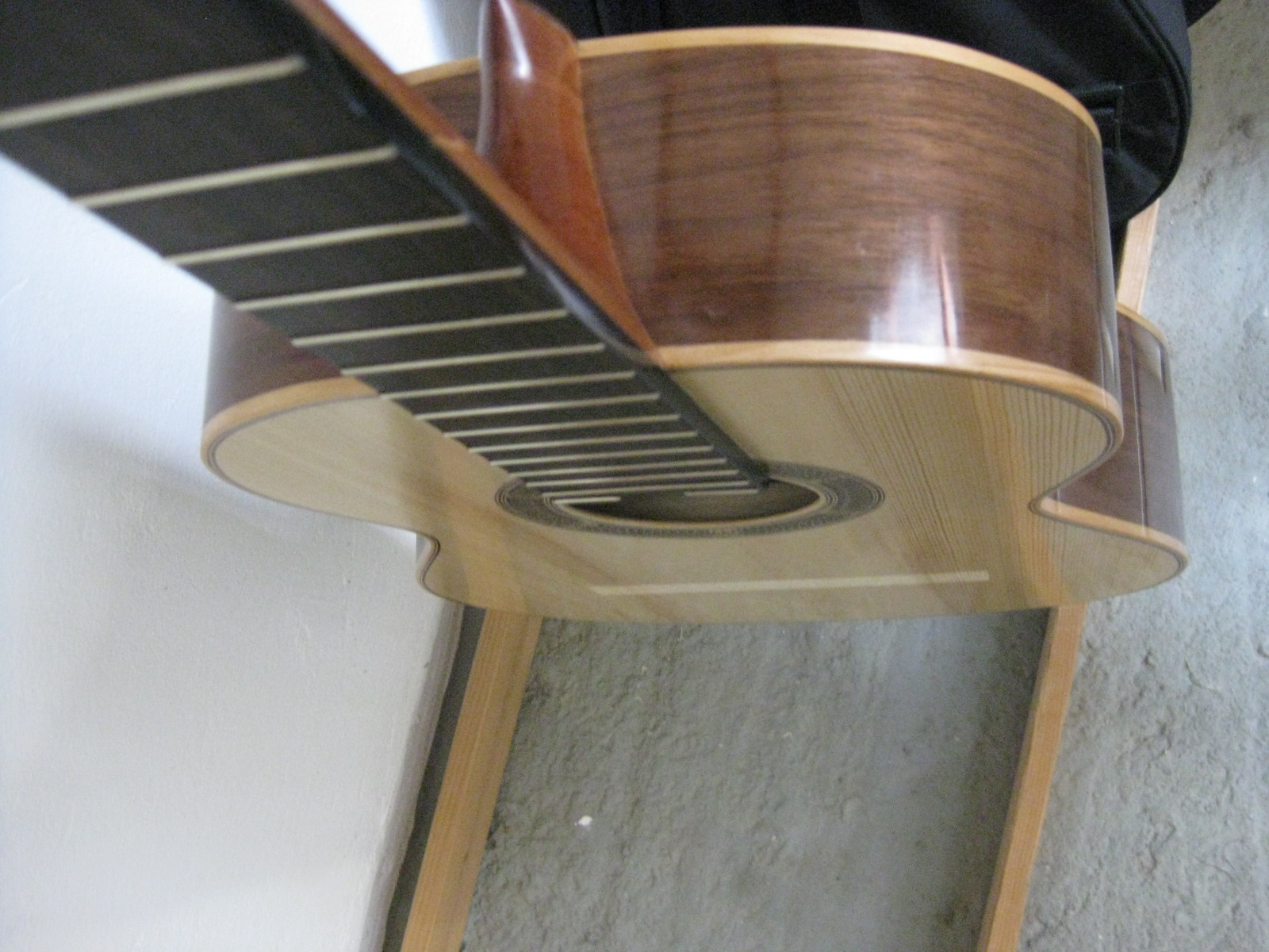

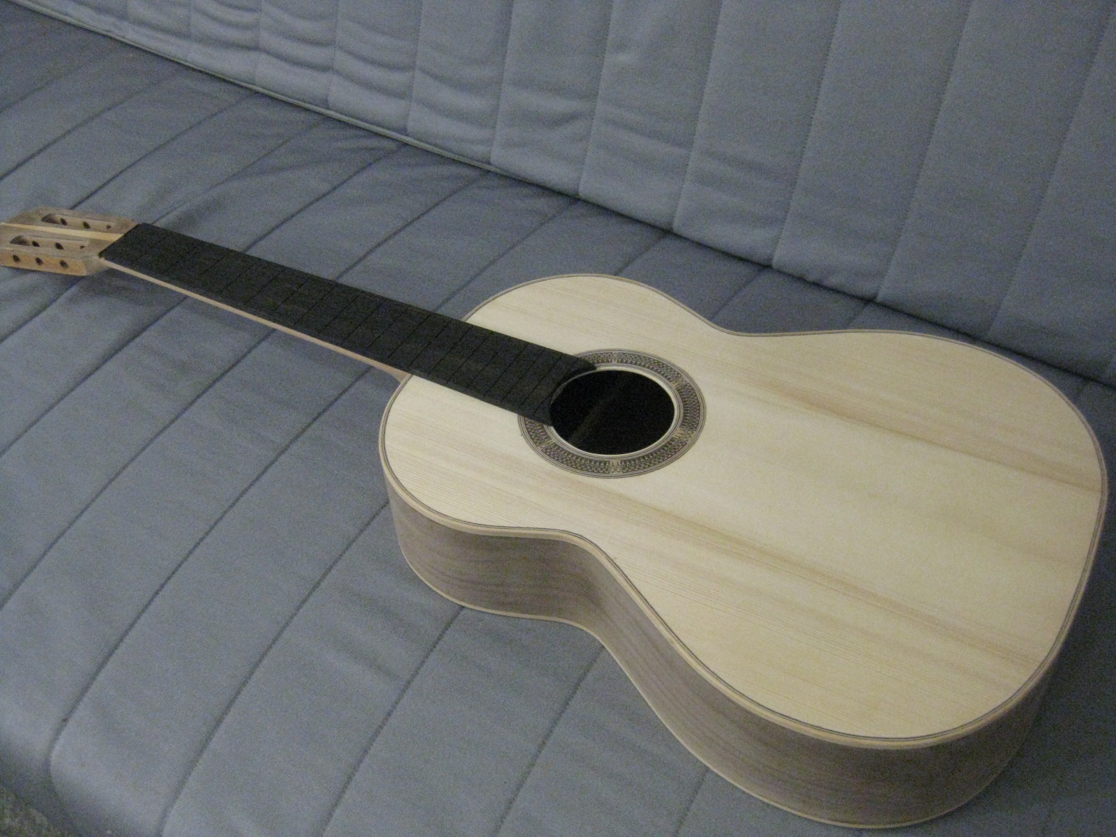

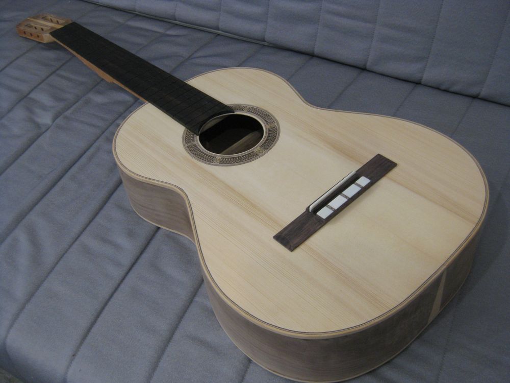

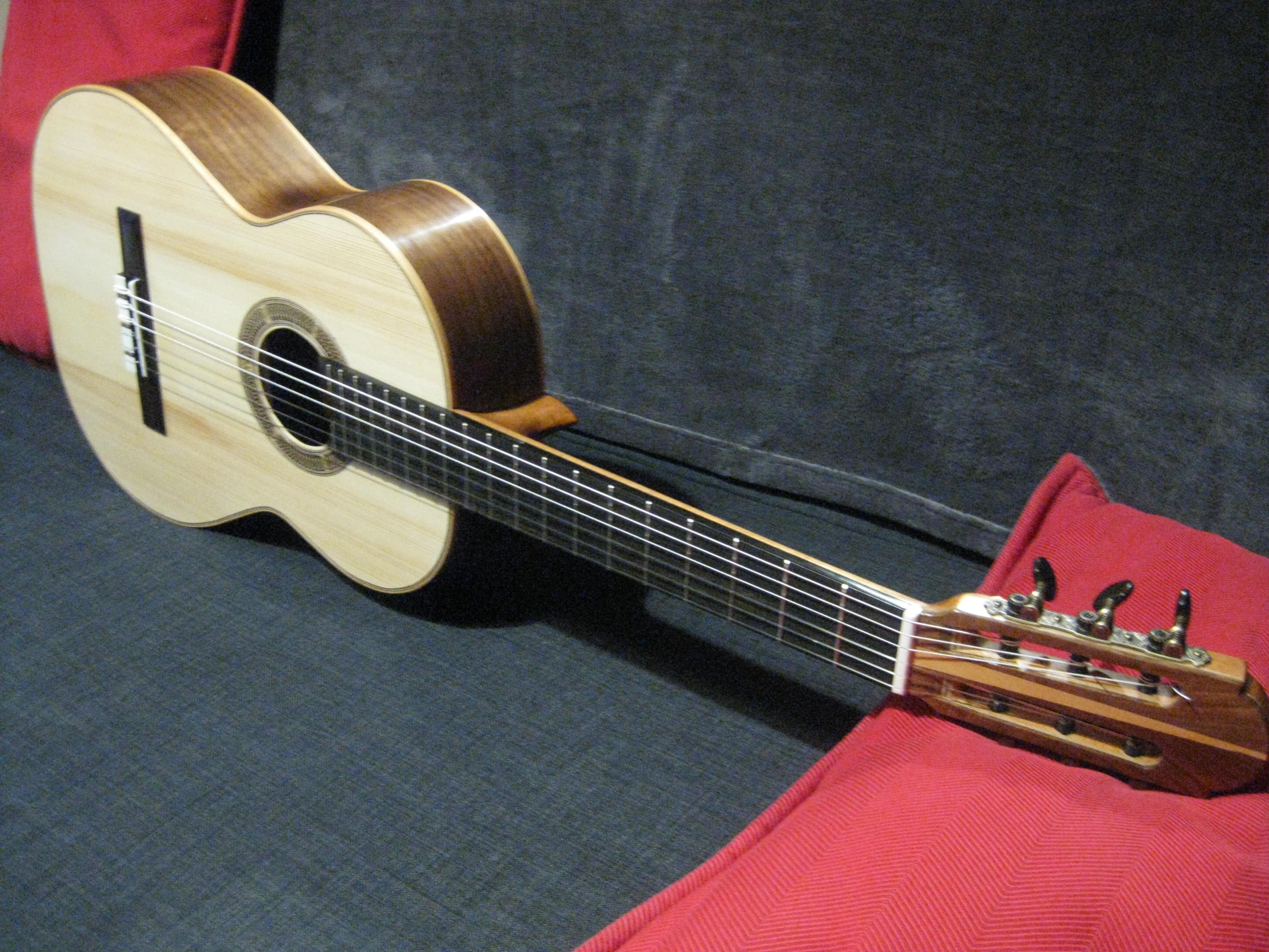

σειρα η ταστιερα,
χαραχθηκε, και κοπηκε σε σχημα V στις καταληλες διαστασεις πριν κολληθει
κατοπι κοληθηκε στη ταστιερα, και τριφτηκε μεχρι 1500 να γυαλισει προτου μπουν τα ταστα
ειμαστε πλεον εδω...
το μονο που εχει μεινει πλεον ειναι η διαμορφωση του μπρατσου απο πισω....
Αποστολή από: Silvestro στις Μαρτίου 10, 2024, 09:08:27 πμ
...  και η διαμορφωση του μανικου πισω ,  εχει ολοκληρωθει με διαφορες ρασπες - λιμες - γυαλοχαρτα...
κοπηκανε και τα ταστα ωστε να μπουν στη θεση τους
και τελος εγινε το φρετ λεβελινγκ και γυαλισμα αυτων με ατσαλοσυρμα

Αποστολή από: Silvestro στις Μαρτίου 15, 2024, 06:11:27 μμ

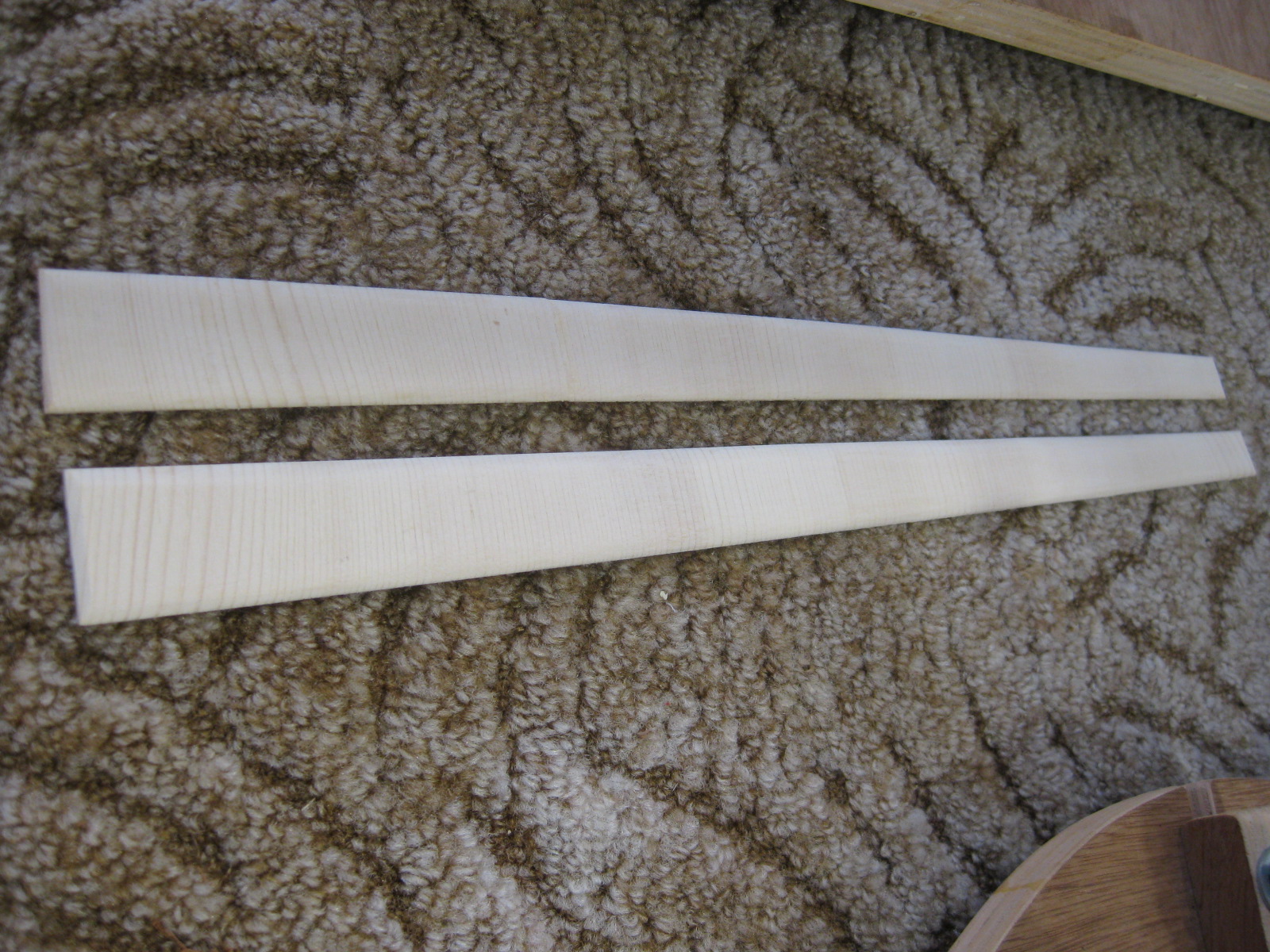

νικολα εχω το τζαπανεζικο πριονι για αυτου του ειδους τις δουλειες,
-χαραζω μια ευθεια στη ταστιερα
-σημαδευω ταστα
-πηγαινω κατω απο αυτη τη γραμμα, παραλληλα σε μια αλλη ευθεια με το μεγαλο χαρακα
-με τη γωνια σημαδευω-τραβαω γραμμη τα ταστα
-μετραω απο το κοκκαλο 26+26 (=52)
-στο 12ο μετραω 32+32 (=63^64)
-χαραζω τζαπανεζικα
-κατοπι τριβω με καθετο τακο
συνεχεια τριψιματα καπακι
σημαδεμα καβαλαρη και τρυπηματα για οδοντογλυφιδες
και κεφαλι, χαραγματα στην αποληξη των σχισμων για να μην ακουμπουν οι χορδες

Αποστολή από: Silvestro στις Μαρτίου 15, 2024, 06:18:01 μμ

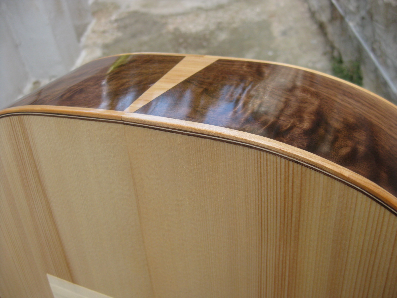

και περασματα πρωτα χερια λουστρο μπαλας, η πλατη εδειξε τα ομορφα νερα της με τα πλαϊνα...

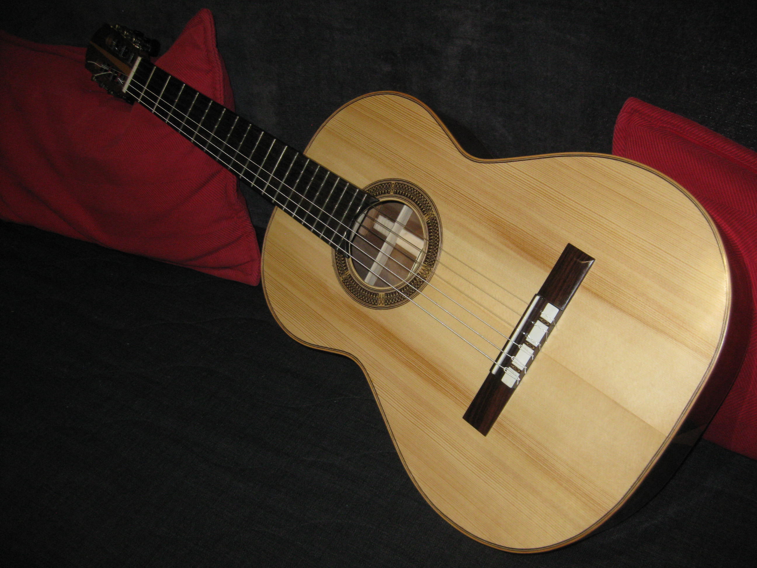

Αποστολή από: Silvestro στις Μαρτίου 17, 2024, 09:32:34 πμ
λουστρα τελος, εγινε και λιγο μπαφαρισμα με αλοιφουλα
φωτο απο πλατη:
φωτο απο καπακι:

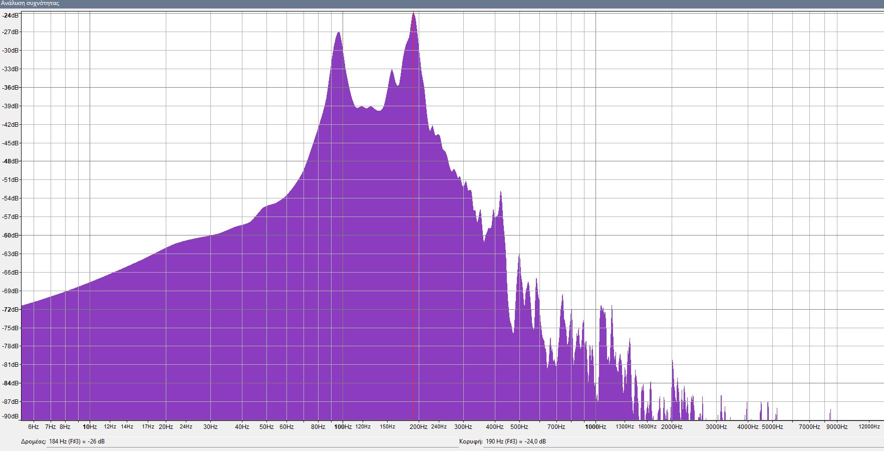

και μια μετρησουλα αερας-καπακι 190Hz, με πολυ καλο αερα και ακουστοτητα στο καπακι για ελατος, με κανα δυο μικρες βυθισεις η οποια μια ηταν πιο μεγαλη (470, μεταξυ λα# και σι) , αντιμετωπιστηκε με επιτυχια με καταλληλο πατς στο καπακι , αλλα και... ομοιοπαθητικη, και πλεον δεν ειναι ακουστη τουλαχιστον με τα αυτια παρα μονο με μικροφωνο
Καλη επιτυχια σε ολους τους διαγωνιζομενους

Αποστολή από: sakkalis στις Μαρτίου 17, 2024, 12:05:23 μμ
Ωραιος Στελιο.
Για πες για το πατς τι εκανες για διορθωση.

Αποστολή από: Silvestro στις Μαρτίου 23, 2024, 05:49:55 πμ
ευχαριστω παιδιά

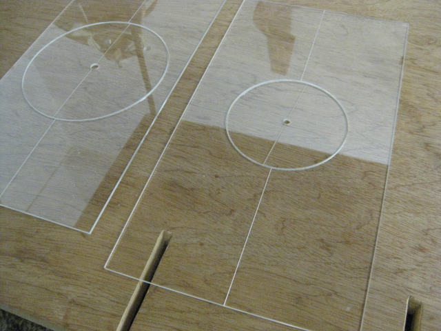

δημητρη αυτο που κανω:
αφου κανω τις μετρήσεις, βλεπω που υπάρχουν βυθισεις κ επιλεγω την πιο ακουστη ωστε να τη καταπολεμησω.
η τακτικη που ακολουθώ δεν εχει να κανει κατα βάση με εκεινη τη συχνοτητα ομως, αλλα με την αμεσως προηγουμενη σε υψος.
με απλα λογια σπαω τη προυγουμενη μεγαλη κ δεν ασχολιεμαι με τη βυθισμενη.
εχω αγοράσει ενα ηχείο μπλουτουθ κυκλικο στη διαμετρο της τρυπας λιγο πιο μικρο
εχω φτιαξει ενα τελαρο οπου ακουμπαω τη κιθαρα
εχω κρεμασει το ηχειο αναποδα  με σχοινι ωστε να μην ακουμπαει στη κιθαρα
εχω αγορασει τσαι μπολικο απο μαγαζι με βοτανα κλπ απο αθηνας κ πασπαλιζω τη κιθαρα
τροφοδοτω την επιλεγμενη, μεγαλη συχνοτητα
βλέπω τα σημεια οπου υπαρχουν κομβοι, στην ζωντανη περιοχη του καπακιου
εχω φτιαξει πολλα ξυλακια τετραγωνα ελατισια σε διάφορες διαστάσεις, απο 1.2χ1.2 εως 1.6χ1.6 κ κολλαω συνηθως δυο
το πρόβλημα που αντιμετωπιζω συνήθως ειναι τα σημεία πίσω από το καβαλαρη αλλα εχω βρει τη λυση με τηλεσκοπικο μπαστουνακι και μαγνητακια, ενα στο ξυλο απανω οπου θελω να μπει κ το αλλο κατω απο τη ακμηστο μπαστουνακι
σε αυτο το σημειο να πω ότι παλαιοτερα ακολουθουσα μια πιο εμπειρική μέθοδο με την προσθηκη βαρους μονον στη μπριτζπλειτ που σε αρκετες περιπτωσεις επιανε το κολπο αλλα οχι παντα
Αποστολή από: Silvestro στις Μαρτίου 23, 2024, 06:02:25 πμ
το πρώτο βημα ηταν το χειρουργικο
κανω ομως κ ενα δετερο, ομοιοπαθητικο ;D
αφου κολληθουν τα ενα η δυο ξυλακια, τα οποια ξεχασα να αναφερω ειναι τετράγωνα σε σχημα πυραμιδοειδους στο παχος του καπακιου
τροφοδοτω κατοπι το ηχειακι με τη βυθισμενη συχνοτητα, και το αφηνω  ετσι για 24 ωρες
επισης η κιθαρα ειναι μεσα στο τελαρο για πρακτικους λογους, ναξαναμαζεψω το τσαι δηλαδη, αλλα ακουμπάει ολη σε τεσσερα ποδαρακια -μικρες καβιλιες που στο απανω μερος εχει τσοχακι αυτοκολλητο απο καρεκλοποδαρια που εχουν κ στα σουπερμαρκετ
