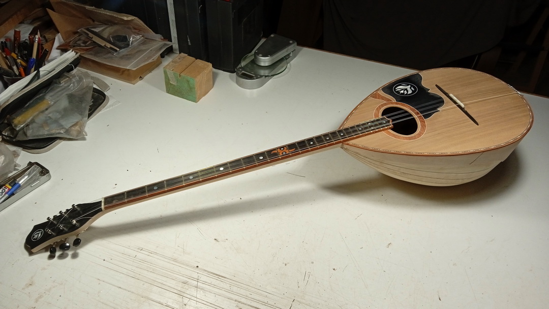

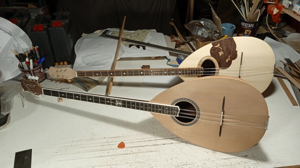

Αποστολή από: Μάνος Τουρπάλης στις Απριλίου 19, 2023, 11:23:03 πμ
καλημέρα / καλησπέρα και χρόνια πολλά!

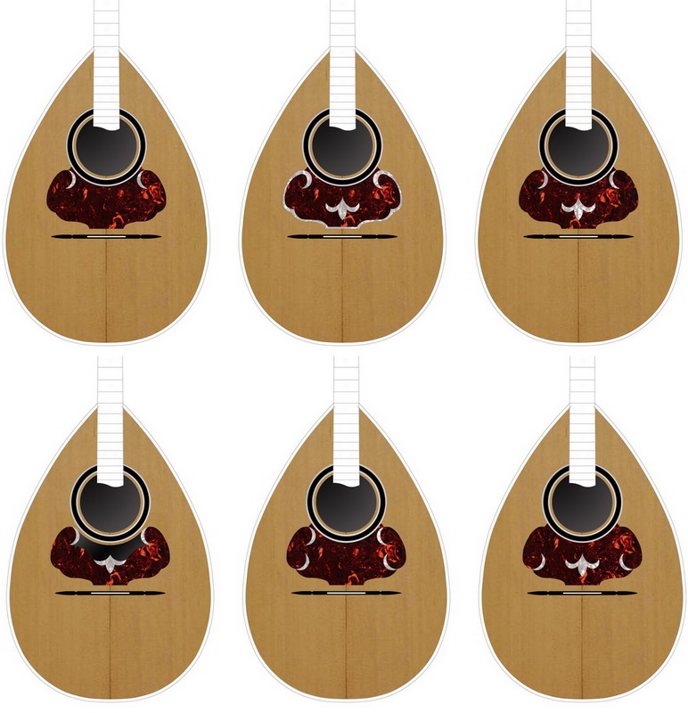

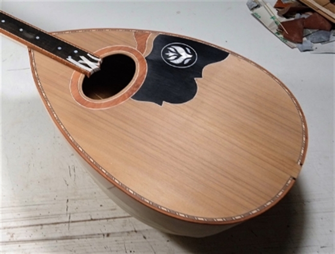

μετά από πολύ.υυυυννννν καιρό και με ευκαιρία τις αργίες του Πάσχα, είμαι στην αποπεράτωση δύο μπουζουκακίων
Αγαπητή ομήγυρη, ζητάω γνώμη περί αισθητικού προβληματισμού: αυτό με την στρογγυλή τρύπα θα έχει πεναριά τύπου μαντολίνου (αντιγραφή από παλιό αλλά μόνο ως προς το περίγραμμα που θεωρώ δεδομένο), εδώ κάποιες εναλλακτικές που είχα σκεφτεί
Αρχικά επικράτησε η μεσαία της πάνω σειράς, με τον Γαλλικό κρίνο και το πλήρες περίγραμμα.
Αλλά τώρα που το βλέπω "ζωντανό"  δεν μ΄αρέσει ο κρίνος, το θεωρώ λίγο φλύαρο
Το περλέ περίγραμμα "γράφει" όμορφα πάνω στον κέδρο, αλλά μου φαίνεται ότι ο κρίνος ανταγωνίζεται τις καμπύλες των πλαϊνών (που γυρνάνε προς τα κάτω).  Προτιμώ τα πλαϊνά και λέω να κάνω την ίδια χωρίς τον κρίνο, για πείτε γνώμες γιατί δεν μπορώ να αποφασίσω

Στέλιο πιστεύω θα έχει ο Dictum λάμα αναταλακτική πριονιού που θέλεις, Μάνο πριν διαβάσω όλο το κείμενο αυτή που διάλεξες και εσύ διάλεξα, την μεσαία από πάνου, Τώρα εσένα τι σου αρέσει καλύτερα θα το βρεις συν τον χρόνο, ίσως αλλάξεις και αυτά τα σχέδια και δημιουργήσεις κάποια άλλα, Ωραία τα μπουζούκια!!! στα δίστιχα του μάγγα λέει ένα επιφώνημα <<ΓΙΑ ΣΟΥ ΜΑΝΕΤΑ ΜΕ ΤΗΝ ΜΠΟΥΖΟΥΚΑ ΣΟΥ!!>> εδώ εγώ θα πώ << ΓΙΑ ΣΟΥ ΜΑΝΟ ΜΕ ΤΑ ΜΠΑΖΟΥΚΙΑ ΣΟΥ!!!>> εύχομαι να κηλαηδίουν!

Μού ρθε μια εικόνα μόλις τώρα, τι θα έλεγες να βάλεις ένα shell <<χτένι>> της θάλασσας, και ίσως ένα δυο μαργαριταράκια από όστρακο κομμένο κάπου κολλητά και λίγο φύκι; Δεν ξέρω, μην ακούς τις σειρήνες καλύτερα, απλώς το έριξα.https://www.google.com/search?q=shell+lion+paw&tbm=isch&chips=q:shell+lion+paw,online_chips:paw+scallops:JCSML-qtsCk%3D&hl=el&sa=X&ved=2ahUKEwiV2Mvn_LX-AhXIyqQKHaUyCJkQ4lYoAXoECAEQJw&biw=1222&bih=586 (https://www.google.com/search?q=shell+lion+paw&tbm=isch&chips=q:shell+lion+paw,online_chips:paw+scallops:JCSML-qtsCk%3D&hl=el&sa=X&ved=2ahUKEwiV2Mvn_LX-AhXIyqQKHaUyCJkQ4lYoAXoECAEQJw&biw=1222&bih=586)
Το μεσαίο σχέδιο της πάνω σειράς , αισθητικά , είναι όντως άψογο !
Ισως γιατί η κυκλική ροζέτα έχει αυτούς τους δυο άσπρους κύκλους που συνδυάζονται θαυμάσια με τα περλέ της πεναριάς
Στη φωτογραφία , νομίζω ότι δε μας "φταίει" ο κρίνος , αλλά ότι η ροζέτα έχει εντελώς διαφορετικά χρώματα από την πεναριά .
Ισως βγάζοντας τον κρίνο να ισορροπήσει λίγο.
Εγώ δεν θα εβγαζα τον κρίνο από την πεναριά .
Θα επιχειρούσα να φτιάξω και να κολλήσω από πάνω μια ροζέτα σαν αυτή του υπέροχου σχεδίου σου
Σ ευχαριστώ πολύ για αυτή την ευκαιρία που μου έδωσες να εκφραστώ .   :)

Μανο ο κρινος μου αρεσει, δεν θα το εβγαζα. Το περιγραμμα ομως κατα τη γνωμη μου βαραινει το ολο αποτελεσμα. Τωρα την ασετοπαστα γενικα δεν τη χρησιμοποιω. Θα προτιμουσα ενα ομορφο καπλαμα.

Ωρραία δουλειά!
Εμένα πάλι ο κρίνος μου αρέσει, (ίσως λίγο πιό μικρός;)
Όσο για τις καμπύλες των πλαινών μου αρέσουν κι αυτές που είναι εκεί. Ίσως η παρέα με τον κρίνο να ήθελε να τις διαφοροποιήσει λίγο προς αρ νουβό (art nouveau);
Καθένας με την τρέλλα του.

Αποστολή από: Μάνος Τουρπάλης στις Απριλίου 20, 2023, 03:31:22 μμ
αγαπητοι συνάδελφοι, ΕΧΕΤΕ ΟΛΟΙ ΔΙΚΙΟ (να γι αυτό μ' αρέσουν τα κοινά και οι συνεργασίες)
- Νίκο πολύ καλή η ιδέα με το κοχύλι, θα το δοκιμάσω (αν και εξακολουθώ να είμαι επιφυλακτικός, μάλλον θα είναι λιγότερο προκλητικό από τον κρίνο)
- Ιωσήφ και Δημήτρη: όντως υπάρχει μια σύγχυση με την ροζέτα και τα υλικά της, αν και δεν είναι τόσο έντονη όσο φαίνεται στην φωτο. Η ροζέτα έχει ασετόπαστα εσωτερικά μέσα στο μαύρο φόντο. Στην φωτο η ασετόπαστα αυτή έχει θολώσει λόγο γυαλοχαρτου, όμως "η ασχήμια της θα φύγει όταν πλυθεί και ξυριστεί" που λέει ο Πρίγκηπας. Με τα βερνίκια θα δείξει τον περλέ της χαρακτήρα κι αυτή. Παρόλα αυτά πρόσθεσα εκ των υστέρων ένα φιλέτο ξύλινο εσωτερικά (που δεν υπήρχε στο αρχικό σχέδιο) λόγω κουρδίσματος του ηχείου: ήθελε μικρότερη επιφάνεια τρύπας. Αυτό το φιλέτο είναι μαύρο/άσπρο, όμως το άσπρο του δεν είναι "λευκό" αλλά "ξυλί" (χαχαχα) οπότε, ναι, δημιουργείται μια σύγχυση χρωματικά εκεί. Δεν έχει επιστροφή δυστυχώς ή ευτυχώς - δεν πρόκειται να αλλάξω το φιλέτο, μου 'βγαλε την πίστη να το γυρίσω ΑΚΡΙΒΩΣ στην διάμετρο χωρίς να σπάσει, δυο ώρες το πιλάτευα. Αν τα ήξερα όλα αυτά, ίσως τα ξύλα ήταν καλύτερη επιλογή, αλλά "η εμπειρία είναι μια χτένα που αποκτάς όταν είσαι πια φαλακρός"
- Στέργιο σωστή η παρατήρηση για το μέγεθος, θα το δοκιμάσω κι αυτό. Όσο για το "αρ νουβώ", αν δεις να παίζεται μια παράσταση με τίτλο "πώς ξέμαθα να περπατώ"

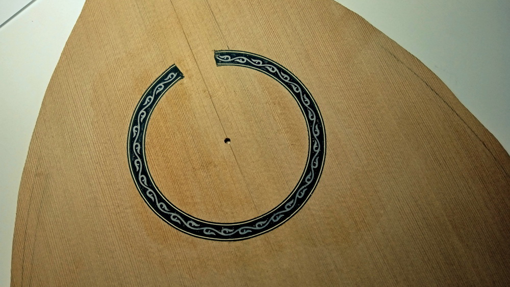

λοιπόν έκανα τις δοκιμές μου
ο κρίνος μίκρυνε, δοκίμασα και το κοχύλι.
Αυτό (το κοχύλι) πολύ μου άρεσε σαν ιδέα, αλλά θέλει κι αυτό να μικρύνει και να το φτιάξω καλύτερο και δεν προκάνω. Θα μπει σε άλλο πρρρρρότζεκτ.
Εξακολουθώ να πιστεύω ότι θα είναι πιο κιμπάρικο αν το αφήσω "άνευ-άνευ" (έκφραση από τα πατσατζήδικα της Θεσσαλονίκης, σημαίνει "χωρίς σκορδοστούμπι, χωρίς μπούκοβο") ...   {celebrate012}
εδώ και μια κοντινή από την ροζέτα που έλεγα χτες, μόλις είχε μπει. Είναι ασετόπαστα για πλαϊνά κορδόνια μπουζουκιού που την έχωσα στην ροζέτα και γέμισα με πάστα (εποξική δύο συστατικών με χρώμα - σκόνη αγιογραφίας)
Τίτλος: Απ: Φωτογραφίες και Βίντεο από Εργαστήρια : Απρίλιος-Μάιος-Ιούνιος 2023
Αποστολή από: Silvestro στις Απριλίου 21, 2023, 04:52:40 μμ
μανο γιατι δε κανεις το ιδιο περιγραμμα της ροζετας, σε αυτο που θελεις να φτιαξεις, να ¨σβηνει¨ μεσα στη ροζετα, γυρω-γυρω και μεσα ενα σκουροτερο ξυλο
κατι σαν εξωτερικη ροζετα , ροζεταμεσαστηροζετα ενα πραγμα

Καλησπέρα σε όλους, η γνώμη σε αυτό θα ήταν η φιγούρα να μην έχει αυτό το περλε περίγραμμα αλλά να κρατήσει κάποιο περλε χαρακτηριστικό στο εσωτερικό!!

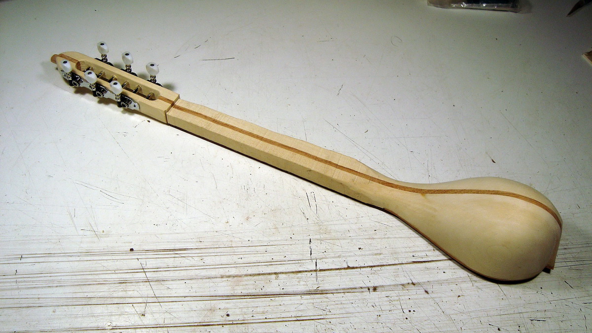

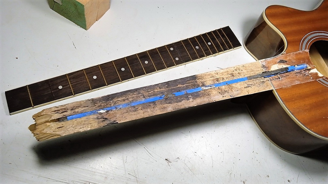

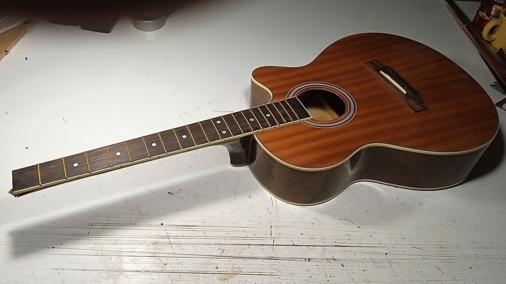

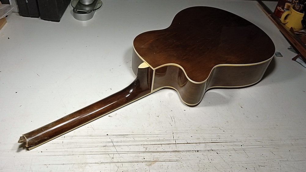

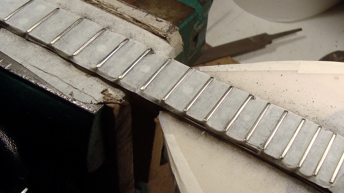

Αποστολή από: Μάνος Τουρπάλης στις Μαΐου 03, 2023, 11:09:43 πμ
πήρα φόρα, μπαγλαμάς
και μια χαζομάρα - αλλαγή στη ρουτίνα, λόγω διογκούμενης βαρεμάρας: είδα σε μια ανάρτηση έναν τύπο που - για την προτασία της ταστιέρας σε fret crowning - αντί να κολλάει χαρτοταινία κάθετα μεταξύ των τάστων κομματάκι - κομματάκι, κόλλησε μια μονοκόμματη φαρδειά κατά μήκος. Απέσυρα τις αναστολές μου (το είχα σκεφτεί κάποτε αλλά, ξέρετε, δεν μου φαινόταν αρκετά "μαστορικό", τρίχες) και τόκανα κι εγώ.
Μετά το πρώτο τρίψιμο, αποκαλύπτονται τα τάστα και κάνεις τη δουλειά σου κανονικά. Και βέβαια στο τέλος ξεκολλάει (σχεδόν) μονοκόμματη.

Αποστολή από: Μάνος Τουρπάλης στις Μαΐου 10, 2023, 08:22:53 πμ
bouzouki & son
και μια καλλιτεχνικιά από το ξύρισμα του γαμπρού

bouzouki & son
Επιτέλους, Μάνος πίσω στον πάγκο!
Ωριμότητα και αυτοπεποίθηση...
Μ' αρέσει πολύ η εντύπωση του καπλαμά της πεναριάς εκατέρωθεν της ταστιέρας στο μπουζούκι. Αρχοντιά!
Ωραία και η φωτο από το ξύρισμα...
Αποστολή από: Μάνος Τουρπάλης στις Μαΐου 10, 2023, 01:37:33 μμ
χαίρομαι που το πρόσεξες, αυτό μ' αρ΄σει πιο πολύ απ' όλο το μπουζούκι ... είναι επειδή ΔΕΝ είναι καπλαμάς... προέρχεται από κομμάτια-φύρες που πουλάει ο Σοφιανός "με το κιλό" και τα πολεμάω για ροζέτες και πεναριές κτλ..
αυτό ήταν ένα κομμάτι που διάλεξα ακριβώς λόγω των ωραίων "νερών", περίπου 4-5 χιλ. πάχος και το κατέβασα σιγά σιγά με το ρούτερ ~ 0,70 χιλ., πιο κάτω δεν με έπαιρνε... μετά το έκοψα στη μέση κι έγινε "bookmatched" τύπου
Το σχέδιο και τα χρώματα όλα ταιριάξανε μια χαρά !

γουόρκ ιν πρόγκρεςςςςς

Αποστολή από: Μάνος Τουρπάλης στις Ιουνίου 09, 2023, 11:27:12 πμ
"ψυχραιμία, παιδιά!"
από τον αγαπημένο δίσκο (*) του αγαπημένου Λουκιανού Κηλαηδόνη "ψυχραιμία, παιδιά!"
https://www.youtube.com/watch?v=p9e_bXOR7QE&ab_channel=%CE%96%CE%AE%CF%84%CF%89%CE%B7%CF%84%CF%81%CE%AD%CE%BB%CE%B1 (https://www.youtube.com/watch?v=p9e_bXOR7QE&ab_channel=%CE%96%CE%AE%CF%84%CF%89%CE%B7%CF%84%CF%81%CE%AD%CE%BB%CE%B1)
μέχρι στιγμής είναι απλώς ... "μαραγκοδουλειά" (ομολογουμένως με αρκετά πλέον χρόνια εμπειρίας). Συν τω χρόνω οποιοσδήποτε μπορεί να το κάνει - και χωρίς τα λάθη που κάνω εγώ. Βέβαια κι αυτά μετράνε και σε οδηγούν να βρεις τρόπους να τα καλύψεις, οπότε μαζεύεις κι άλλη εμπειρία και πάει λέγοντας.
Άσε που όταν βλέπω κι εγώ επιτυχίες άλλων εδω μέσα (να μη λέμε ονόματα, είναι πολλοί) και μάλιστα χωρίς τόσα χρόνια ...αποτυχιών, λέω "να τα κόψω από την ρίζα" (τα χέρια μου, έ?   ;D ) αλλά η ψυχοθεραπεία υπερισχύει κάθε φορά.
Το πραγματικό τεστ (ήχος, ζύγισμα, σετάρισμα κτλ.) την άλλη βδομάδα

μανο ομορφο το μπουζουκακι, με αρμονικες γραμμες....  :13:

Αποστολή από: Μάνος Τουρπάλης στις Ιουνίου 12, 2023, 08:29:44 πμ
καλημέρα και καλή βδομάδα άπαντες!
το μπουζουκάκι αρματώθηκε. Από ήχο ταμάμ αλλά για τα μικροτριξίματα κτλ. πρέπει να περιμένω τα πήγαινε - έλα του μπράτσου με τις χορδές, να σταθεροποιηθεί να συνεχίσω στο σετάρισμα/ύψη κτλ. Έχει και τραγική υγρασία αυτές τις μέρες, λόγω νοτιάδων και βροχών και θα το αφήσω καμιά βδομάδα μου φαίνεται. Αυτό δεν έχει βέργα (980 γρ. βγήκε από το φούρνο), είναι και σχετικά λεπτό το μπρατσάκι, αεροδυναμικό που λέει ένας φίλος και θέλει τον χρόνο του.

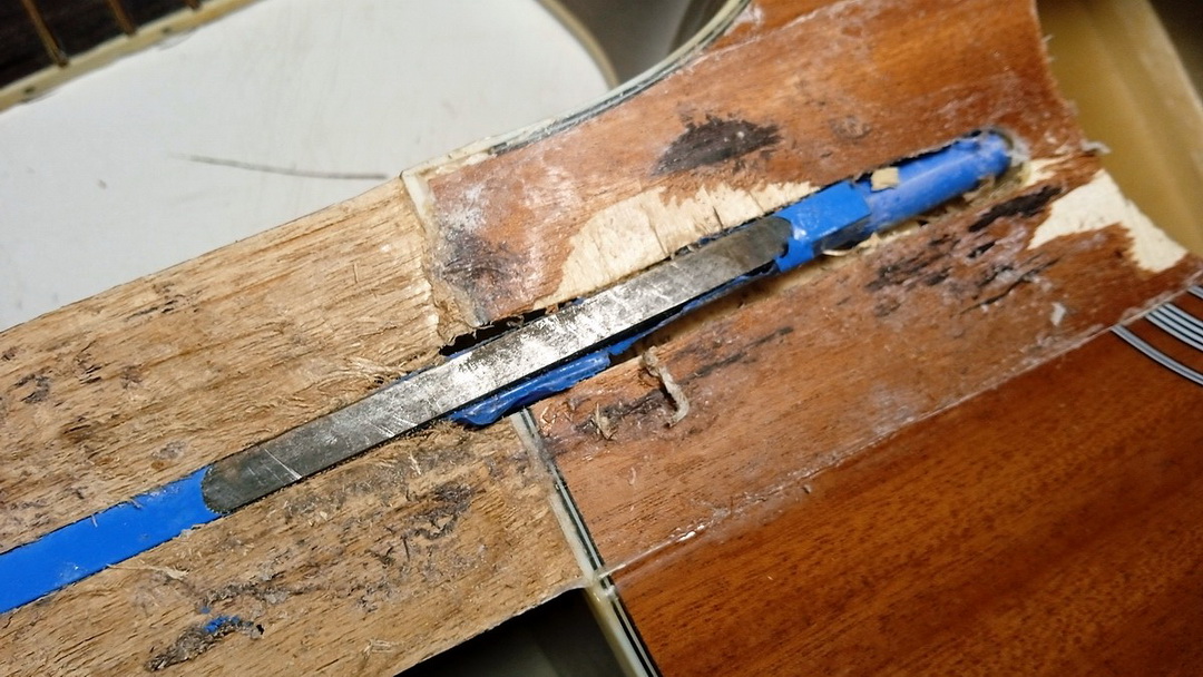

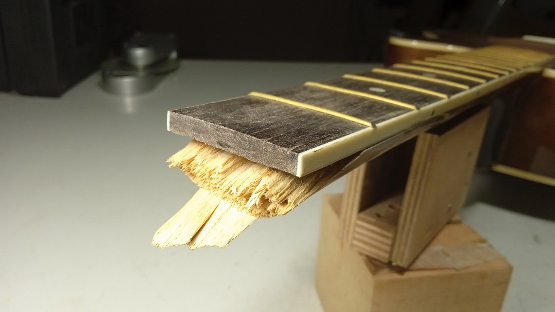

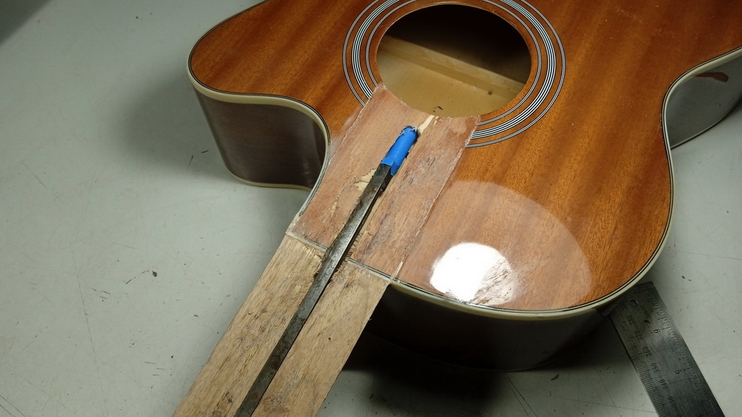

... οπότε περιμένοντας το μπουζούκι είπα να παιδευτώ με μια κιθάρα που είχα από παλιά - την είχα πάρει στην αρχή της ενασχόλησης με την οργανοποιία, μαζί με δυο άλλες από το ebay, με σκοπό τότε γενικώς την εκπαίδευση. Όλες βλαμμένες, όλες από κόντρα πλακέ και ευτελείς κατασκευές. Η μία έχει χρόνια που μετατράπηκε σε λαϊκή, μεγάλη επιτυχία, όλα καλά εκεί.
Αυτή εδώ θα με παιδέψει μάλλον.
Η εμφανής της βλάβη είναι προφανώς το σπάσιμο στην κεφαλή, αλλά είχε και ουρά η αχλάδα
έβγαλα με τα χίλια ζόρια την ταστιέρα, πρώτη φορά παιδεύτηκα τόσο πολύ, καταϊδρωσα - δεν ξέρω με τι κόλλα ήταν κολλημένη αλλά μου έβγαλε το λάδι
και φάνηκε η ...ουρά: το κανάλι της βέργας είναι οκ στο μπράτσο, αλλά με το που μπαίνει στο σκάφος γίνεται κόλαση: προφανώς το μπράτσο είχε ήδη κανάλι (ωραίο, ευθύ και σφιχτό) διαμορφωμένο όμως πριν την κόλληση, και μετά έπρεπε κάποιος τεχνίτης να ανοίξει το υπόλοιπο μέχρι την τρύπα. Έ, εκεί αφενός χρησιμοποιήθηκε φαρδύτερο κοπτικό, αφετέρου έφυγε από την ευθεία του μπράτσου και κάνει μια κούρμπα η βέργα, δεν είναι ευθεία δηλαδή.
μέτρησα 4,5 χιλ. κενό εκεί που είναι το παχύμετρο
άντε να δούμε τώρα πώς θα τα μαζέψω

Αποστολή από: sakkalis στις Ιουνίου 15, 2023, 05:20:03 μμ
Παρηγγειλα κατι κλειδια μαι ενα πριονι απο echowood και ειπα να δοκιμασω τα διακοσμητικα φιλετα που μου προτεινε ο Μανος και μου ειχε πει οτι λυγιζουν χωρις να σπανε.
https://echowood.gr/fileto-organopoiias-ps-17 (https://echowood.gr/fileto-organopoiias-ps-17)
Απο echowood εχω ξαναψωνισει και ειχα πολυ καλη εμπειρια με τα παιδια. Σημερα με το που παρελαβα το πακετο στραβωσα. Τα φιλετα ειναι μακρια περιπου ενα μετρο και μου ηρθε ενα μικρο κουτακι. Λεω τα ξεχασε γαμωτο. Ανοιγω το κουτι και φιλετα ειναι μεσα τυλιγμενα κουλουρα. Οταν μου ελεγε λυγιζουν δεν το περιμενα τοσο πολυ.
Εβγαλα λοιπον φωτο να το μοιραστω.
Πανε χαλαρα και για ροζετα ακομα. Αξιζει τον κοπο.

.... Οταν μου ελεγε λυγιζουν δεν το περιμενα τοσο πολυ. .....
Πάντα είχα την απορία πως γίνεται αυτά τα έτοιμα διακοσμητικά φιλέτα να έχουν τόσο μεγάλη ευλυγισία, να μην σπάνε ή να τσακίζουν σε μεγάλες καμπυλότητες αλλά και το σχέδιό τους να παρακολουθεί χωρίς αλλοίωση την καμπύλη τόσο εύκολα.
Κάποια απάντηση πήρα σε κουβέντα που είχα παλιότερα με άνθρωπο που εμπορευόταν τέτοια πράγματα, μου είχε πει λοιπόν πως πρόκειται για πολύ επεξεργασμένο ξυλοπολτό ή ακόμη και χαρτοπολτό.
Βέβαια αυτή μπορεί να είναι η μισή αλήθεια έως και να μην ισχύει, και το "μυστικό" να βρίσκεται στο είδος της κόλλας που χρησιμοποιούν για την κατασκευή του.
Αποστολή από: Μάνος Τουρπάλης στις Ιουνίου 16, 2023, 11:22:48 πμ
ο echowood μου είπε ότι στα συγκεκριμένα που φέρνει τελευταία, τα πλαϊνά (μαύρα) είναι βινύλιο - και όχι ξύλο όπως στα περισσότερα - γι αυτόν τον λόγο γυρίζουν εύκολα.
Τα ξύλινα > 1,5 (άντε 2 χιλ. πλάτος), εγώ για να τα γυρίσω τα "σιδερώνω" πρώτα ή χωρίζω το ένα από τα δύο πλαϊνά (αυτά είναι που σπάνε πρώτα). Ειδικά τα φαρδειά (3,5+) προσωπικά δεν μπορώ να τα γυρίσω χωρίς απώλειες.
Αποστολή από: oscar στις Ιουνίου 16, 2023, 12:34:00 μμ
... προσωπικά δεν μπορώ να τα γυρίσω χωρίς απώλειες.
Ότι και να κάνουμε, όσο και αν το θέλουμε, δεν μπορούμε να ξεγελάσουμε τους νόμους της γεωμετρίας.

Κάτι φιλέτα που είχα αγοράσει παλιά από ιμπει, ήταν έτσι εύκαμπτα, αλλά είχαν ένα φιλμ εξωτερικά πλαστικό, καφέ , κ δε κολουσαν με τίποτε, τα χάρισα αντί να τα πετάξω κ δε ξαναπήρα απ' εξω

Μάνο Γιώργο Μάνο, μπουζουκοεπικρατηση, μπράβο σε όλους, Όσκαρ τι ξύλο έβαλες πίσω,
Αποστολή από: oscar στις Ιουνίου 16, 2023, 05:58:03 μμ
Κερασιά είναι Στέλιο.

Αποστολή από: George45 στις Ιουνίου 19, 2023, 07:57:06 πμ
Περασα ενα χερι λουστρο.διωρθοσα τα ταστα που μου ειχαν ξεφυγη.
Αποστολή από: sakkalis στις Ιουνίου 19, 2023, 08:05:55 πμ
Ωραιο Γιωργο.
Το λουτρο ειναι μπαλας;
Αποστολή από: Silvestro στις Ιουνίου 19, 2023, 08:10:46 πμ
Μπράβο Γιώργο! Σπεσιαλε το πας! {celebrate012}
Αποστολή από: ΚαΠα στις Ιουνίου 19, 2023, 11:06:42 πμ
Ωραία η φιγούρα Γιώργο αλλά και τα οπίσθια!! :-X
Αποστολή από: George45 στις Ιουνίου 19, 2023, 10:05:50 μμ
Ευχαριστω παιδια!!!!!
Αποστολή από: George45 στις Ιουνίου 19, 2023, 10:14:18 μμ
Το λουστρο ειναι πολυουρεθανης!!!

Αυτή η στιγμή που αρχίζουν να ζωντανεύουν τα χρώματα του ξύλου...
Λίγο σίλερ πριν το τελικό στο βασικό σώμα του οργάνου.
Το καπάκι θα γίνει στο χέρι.
