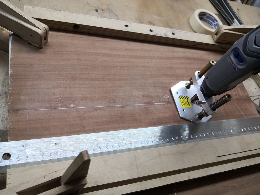

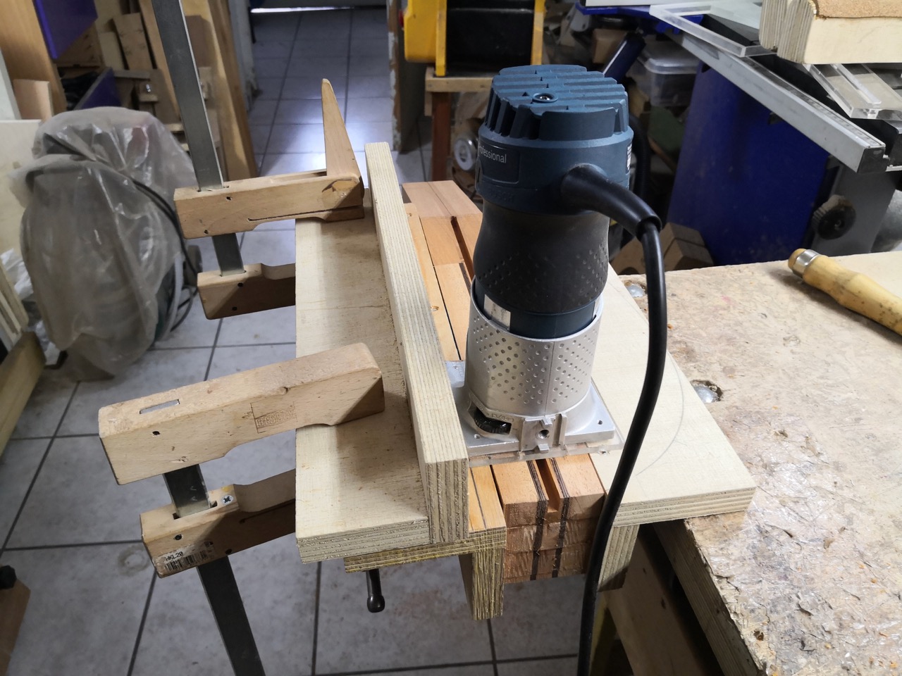

Κολλήθηκαν τα κομμάτια της πλάτης και με μια απλή διάταξη έγινε το σκάψιμο με το ρούτερ για την ένθεση του διακοσμητικού της ραφής της πλάτης.

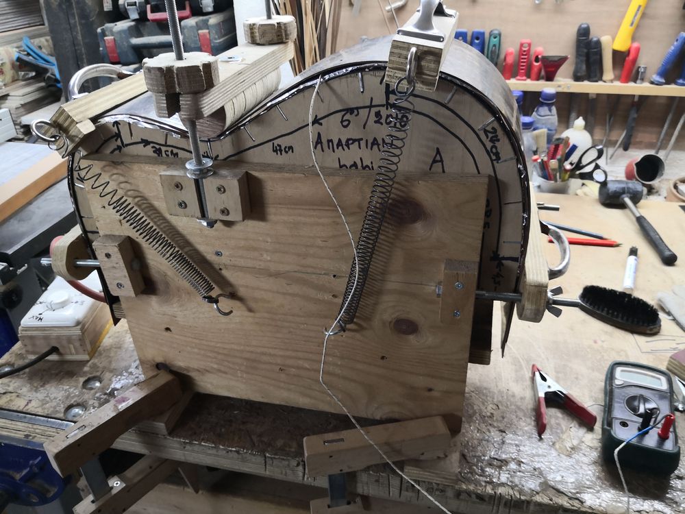

Τα πλαϊνά λυγίστηκαν με τη γνωστή ιδιοκατασκευή. Όπως φαίνεται και από την φωτογραφία το αρχικό καλούπι είχε γίνει το 2010! (Περνάνε τα άτιμα  :(  )

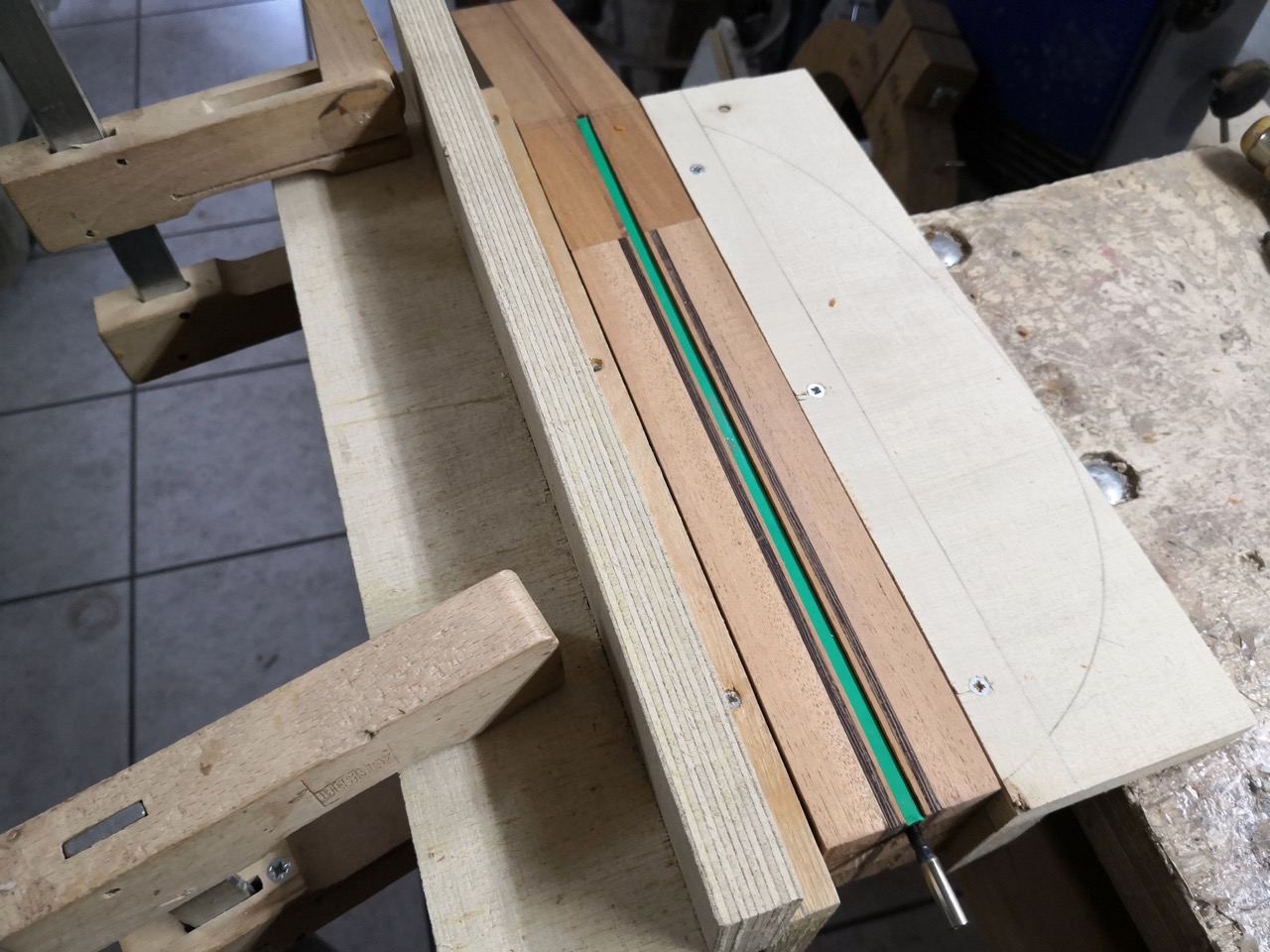

Παράλληλα είχε ξεκινήσει και η διαδικασία κατασκευής της ροζέτας κάνωντας χρήση και του καινούργιου jig που ολοκλήρωσα τις τελευταίες μέρες.

Οι σημερινές εργασίες:
Συμπληρώθηκε η ροζέτα. Παλαιότερα είχα αγοράσει ένα σωρό κομμένα όστρακα για τσαμπουκάδες. Τα χρωματιστά δεν φαίνονται πολύ καλά σε ταστιέρα γιαυτό προσπαθώ να τα χρησιμοποιώ όσο γίνεται σε ροζέτες κτλ. Το αποτέλεσμα δεν μου αρέσει πολύ αλλά πρέπει κάπου να τα χρησιμοποιήσω για να μη μείνουν στο συρτάρι.
Διαμορφώθηκαν τα καμάρια της πλάτης.

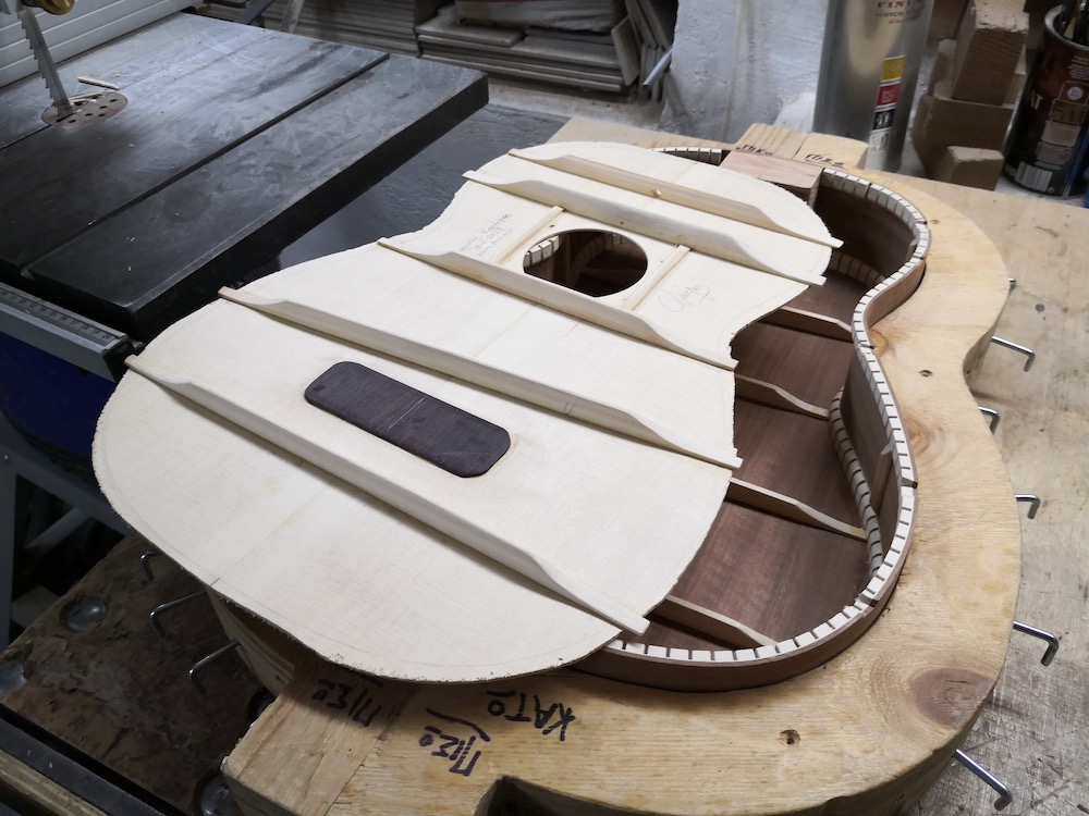

Τίτλος: Απ: Λαϊκή κιθάρα (μεσαίο μοντέλο Απαρτιάν)
Αποστολή από: ΚαΠα στις Μαρτίου 18, 2023, 01:11:40 πμ

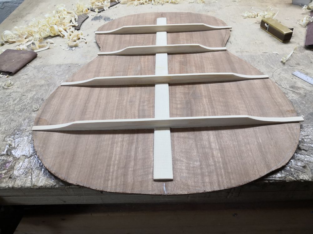

Ένα βήμα ακόμα.
Μπήκαν οι "φόδρες" και από την πλευρά του καπακιού. Επίσης κάποια ενισχυτικά για τα πλαϊνά. Άλλές φορές βάζω και άλλες όχι. Αυτή τη φορά ζήλεψα από το Στέργιο και είπα να βάλω.
Για το καπάκι η καμπυλότητα που κάνω είναι 30'. Όμως την κάνω μόνο κάτω από την τρύπα. Γιαυτό κόλλησα τα μισά καμάρια μέσα στον κοίλο δίσκο. Αυτά που είναι προς τον τάκο θα τα κολλήσω τελείως επίπεδα, όπως και τα ενισχυτικά της τρύπας. Ο λόγος είναι για να εφαρμόζει  καλύτερα η ταστιέρα πάνω στο καπάκι.
Θα κάνω μια προσπάθεια να κλείσω το σκάφος μέσα στο Σαββατοκύριακο.
Αποστολή από: Silvestro στις Μαρτίου 18, 2023, 08:33:18 πμ
παναγιωτη πολυ ωραια, και σφεντονα τη πας
παρα πολυ ωραια και η αντιμετωπιση του ραντιους στο καπακι
θα κανεις διαμορφωση στα πλαϊνα ενισχυτικα;
στη κυματικη, ειναι καλυτερα να μην εχει γωνιες το οιοδηποτε σχημα εσωτερικως του ηχειου
1- πολυ καλα εκανες με τη παρουσιαση
2- (ο στε-λα-κης δε ξε-χνα , τα μπυ-ρο-κε-ρα-σμα-τα)
3- το ζιγκακι της χαρτοταινιας παραδιπλα, ολα τα λ7
Αποστολή από: ΚαΠα στις Μαρτίου 18, 2023, 10:02:03 πμ
Η κυματική λέει ότι στις ακμές έχουμε περίθλαση. Αλλά μαέστρο μου λες αυτό να επηρρεάζει τον ήχο μιας λαϊκής; Και προς ποιά κατεύθυνση τον πάει; Για λέγε. ... για λέγε!

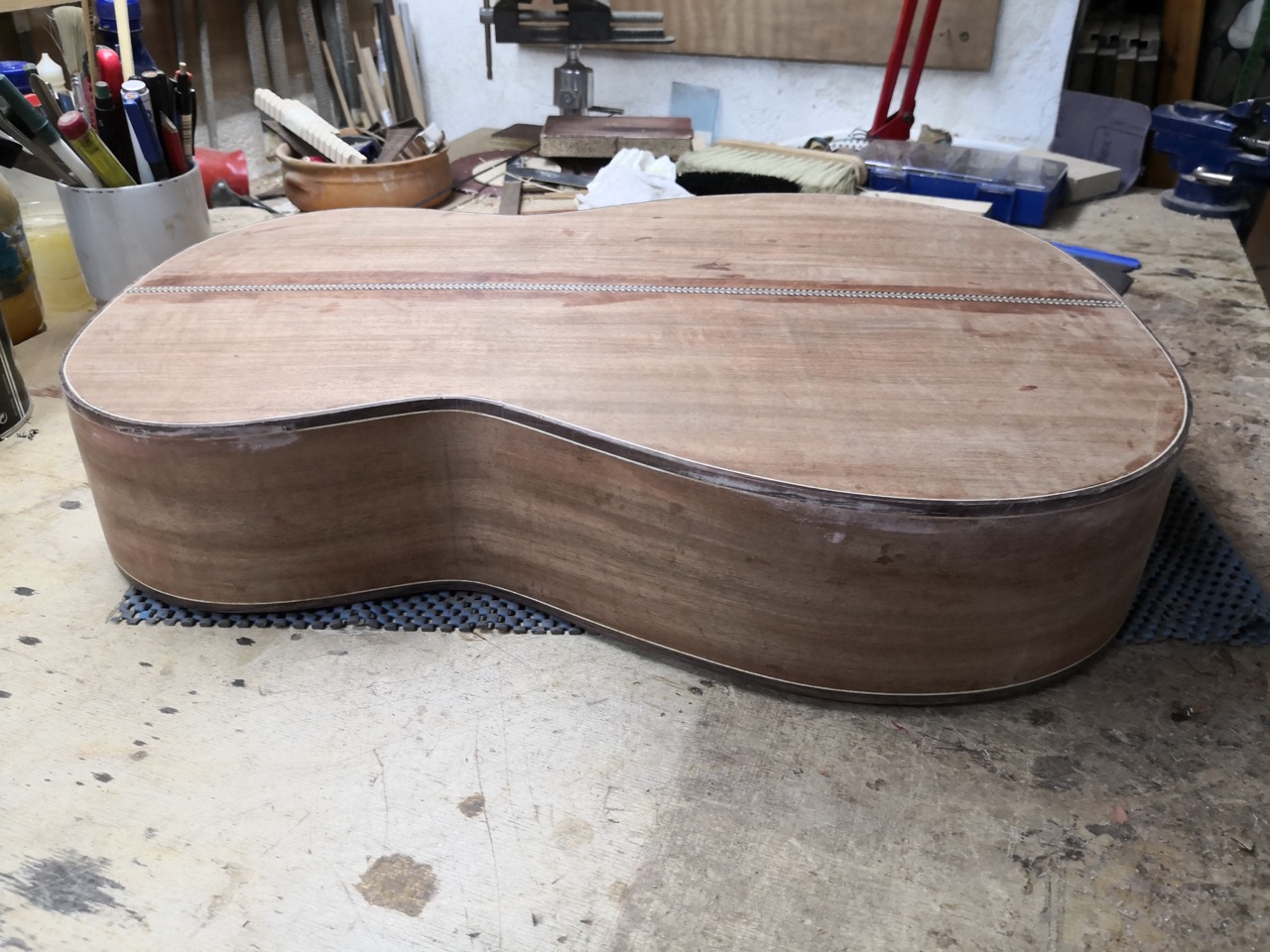

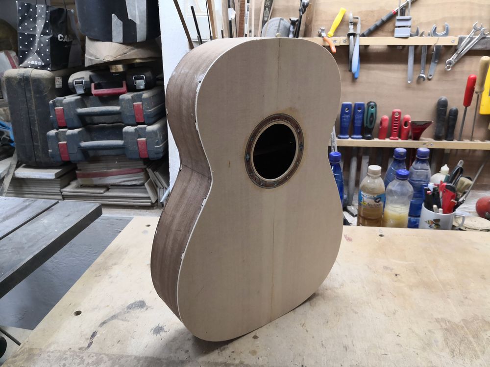

Αποστολή από: ΚαΠα στις Μαρτίου 21, 2023, 10:21:48 μμ
Έτοιμο το καπάκι με το τελικό καμάρωμα. Έχουν γίνει και οι αντίστοιχες εγκοπές στο σκάφος για να "χαντρώσουν" τα καμάρια.
Και ... το καπάκι είναι πλέον στη θέση του και το σκάφος κλειστό. Φαίνεται αμυδρά και το διακοσμητικό της κολάντζας που μπήκε εν τω μεταξύ.

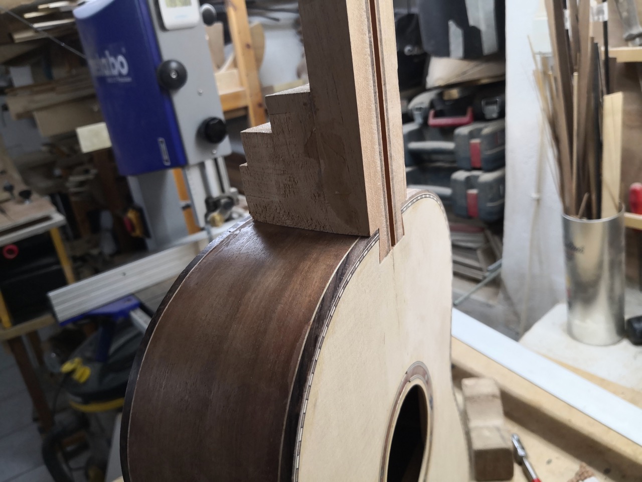

Αποστολή από: ΚαΠα στις Μαρτίου 23, 2023, 07:30:13 μμ
Καλοακονισμένη ξύστρα για επιπεδοποίηση των φιλέτων και καθάρισμα από τις κόλλες. Κατόπιν ψιλοστοκαρίσματα του μαονιού όπου χρειαζόταν με στόκο νερού (σε 1-2 σημεία που είχε πετάξει στις άκρες κατά το σκάψιμο των καναλιών των φιλέτων).
Έτοιμο το σκάφος που τώρα θα πρέπει να περιμένει υπομονετικά μέχρι να ετοιμαστεί το μπράτσο.

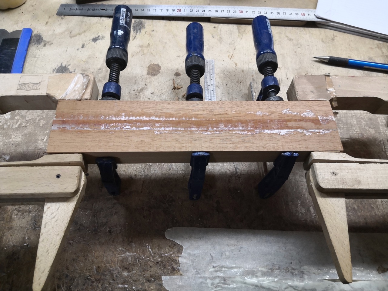

Για το μπράτσο/ταστιέρα τι ξύλα σκέφτεσαι?
Αποστολή από: ΚαΠα στις Μαρτίου 24, 2023, 07:56:06 μμ
Τρείς φέτες από δύο διαφορετικά μαόνια με δύο κόντρες από βέγγε! Έρχεταιιιιιιι!!!  {celebrate013}

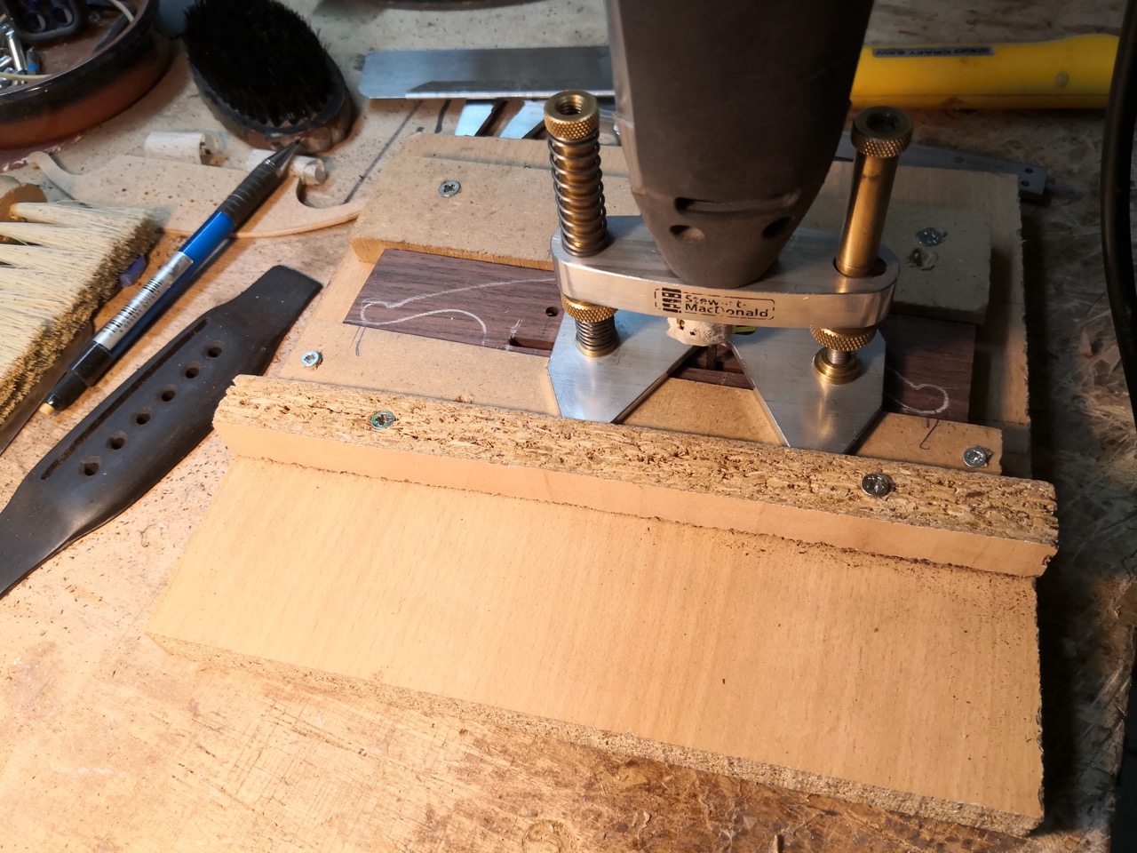

Μικρές ερωτήσεις:
Τι ξύλο είναι η bridge plate;
Το σκάψιμο των καναλιών με το ντρέμελ σου βγαίνει απροβλημάτιστα;

Μικρές ερωτήσεις:
Το πιστόλι-θερμαστήρι (φαίνεται σε μια φωτο) παίζει κάποιο ρόλο στο κόλλημα των φιλέτων;
1) Για το bridge plate χρησιμοποίησα ένα ρετάλι από indian rosewood
2) Dremel: Πράγματι Στέργιε είναι μια πρόκληση το σκάψιμο των καναλιών με το dremel. Θέλει μεγάλη προσοχή ιδιαίτερα στην πλάτη λόγω της μεγάλης καμπύλωσης και επίσης της διαφοράς βάθους του σκάφους στους τάκους. Ένας άλλος παράγοντας είναι και οι καθετότητες των πλαϊνών. Οι ιδιαιτερότητες αυτές, με την ίδια ρύθμιση στο dremel, δημιουργούν διαφορετικά πλάτη κοπής στα διάφορα σημεία της περιμέτρου της κιθάρας. (Η γωνία κοπής ως προς την κάθετο, είναι για πολλούς ιδιαίτερο πρόβλημα λόγω των κλίσεων της πλάτης).

Λοιιιπόον!
Ερώτημα (ρητορικόν) με σκωπτική διάθεση: Τι συμβαίνει όταν για να υπολογίσεις το μήκος των ξύλων που χρειάζονται για το μπράτσο, κάνεις μια απλή πρόσθεση και αντί για 52 cm εσύ βγάζεις αποτέλεσμα 50cm;;;;
α) δεν γνωρίζεις πρόσθεση; ... ή
β) δεν ήσουν εκεί όταν έκανες την πρόσθεση;;;;
Επειδή μάλλον πρόσθεση γνωρίζω, η σίγουρη απάντηση είναι η β . Διότι αν ήμουν παρών κατά την πρόσθεση δεν θα έκανα τέτοιο λάθος!!! ..... Μπαρδόν;  ::) ::) ::)
Και τι κάνεις εκ των υστέρων όταν έχεις κολλήσει τις κόντρες κτλ, όλα με βάση το 50cm; Κόβεις την πλάγια κοπή του καράολου όπου διαπιστώνεις ότι το κομμάτι για το καράολο είναι κοντό. Αντί για 17cm είναι 15cm! Και gamo την ατυχία μου δεν είχα ούτε πόντο περισσευάμενο από το βέγγε που χρησιμοποίησα για κόντρες.  :banghead: :banghead: :017: :017:
Τότε βάζουμε άλλο σχέδιο. Το κομμένο κοντό καράολο το κάνουμε κομμάτια και το χρησιμοποιούμε για τακούνι του μπράτσου. Και φτιάχνουμε ένα άλλο καράολο χωρίς τις κόντρες!!  :cheesy2: :cheesy2:
Έχουμε ξοδέψει βέβαια κάποιες επιπλέον ώρες για να βρούμε λύση, αλλά τουλάχιστον η μ@λ@κία που παραμόνευε δεν ήταν καταστροφική (τώρα που το σκέφτομαι δεν μου έτυχε καμιά φορά καταστροφική αστοχία. Απλώς όλες πρόσθεσαν ώρες δουλειάς).
Επιτέλους οι πρώτη επαφή (του σκάφους με το μπράτσο). Βέβαια ... μόνο προκαταρκτικά είχε. Για την πράξη (της ένωσης) έχουμε ακόμα λίγη δουλίτσα! ;D ;D

Μετά τις εργασίες της βελτίωσης της ιδιοκατασκευής της δημιουργίας χελεδονοουράς, επανήλθαμε στην κανονική ροή των εργασιών! ;D
Πρώτη εργασία η δημιουργία του καναλιού στο μπράτσο για την τοποθέτηση της βέργας. Για τη δουλειά αυτή χρησιμοποιώ μια πολύ απλή διάταξη που αποτελείται από τρεις ίδιες γωνιές με κόντρα πλακέ μήκους περίπου 40 cm. Τις δύο τις τοποθετώ μέσα στη μέγγενη με τέτοιο τρόπο ώστε στη μέση να μπει το μπράτσο και να δημιουργηθεί μια ενιαία επιφάνεια (του μπράτσου με τις δύο γωνίες). Η τρίτη παίζει το ρόλο του οδηγού για το ρούτερ.
Τρεις βέργες, τρία διαφορετικά βάρη! Η πράσινη 95gr η κόκκινη 115 και η μπλε 140gr.  ::)
Κερδίζει βέβαια η πράσινη. Μια παρόμοια με την κόκκινη έχω χρησιμοποιήσει σε παλαιότερη λαϊκή κιθάρα  Έχει άλλη φιλοσοφία κατασκευής, δεδομένου ότι αποτελείται από δύο ντίζες, απλώς η μία είναι σταθερή. Ήταν η μόνη που είχα βρει σε μικρότερο μήκος (29-30 cm) αλλά η μικρή μου εμπειρία λέει ότι οι βέργες αυτού του τύπου δεν δουλεύουν σωστά.
Αφού γίνει η ρύθμιση της γωνίας του μπράτσου (επόμενη φάση), το κανάλι και η βέργα θα σκεπαστεί με ξύλινο φιλέτο πάχους περίπου 2 mm.

Την εγκοπή για το κόκκαλο την κάνω με μια απλή διάταξη που είχα κάνει παλαιότερα.
23 γραμμάρια! Να το αφήσω! ;D

Καλύφθηκε το κανάλι της βέργας με ένα ξύλινο φιλέτο του οποίου το τελικό πάχος θα είναι 2mm περίπου. Χρησιμοποιήθηκε ένα παχύτερο φιλέτο και το μέρος που προεξείχε φαγώθηκε με μικρό ροκάνι και ξύστρα.
Μετά από πολλές δοκιμές για να σιγουρέψω τις γωνίες, κολλήθηκε και το μπράτσο.
Περιμένοντας το μπράτσο, χάραξα και την ταστιέρα που είναι τελικά εβένινη (ευγενική χορηγία του @sakkalis. Ευχαριστώ Δημήτρη) . Όπως πάντα η χάραξη έγινε χωρίς τη βοήθεια κάποιας πατέντας, αφού όποια και αν δοκίμασα δεν με βόλεψε. Τελικά με υπομονή και εμπειρία η ελεύθερη χάραξη μπορεί να είναι τέλεια. Εγώ πλέον χρησιμοποιώ τρία στάδια στη χάραξη. Η βασική γραμμή κάθε τάστου γίνεται με πολύ λεπτό σουβλί και γωνία ακριβείας. Κατόπιν χρησιμοποιώ λεπτό πριόνι χειροτεχνίας ώστε να δημιουργηθεί πιό βαθειά χαρακιά. Αφού γίνει αυτή, τότε χρησιμοποιώ το πριόνι με το κατάλληλο πάχος κοπής ανάλογα με τα τάστα που θα χρησιμοποιήσω. Με τα χρόνια έχω διαπιστώσει ότι για μένα μεγάλο πρόβλημα είναι τα γιαπωνέζικα πριόνια που κόβουν τρελλά. Η αστοχία είναι πάρα πολύ εύκολη με δαύτα. Έτσι έχω βρει ένα πριόνι που κόβει μέτρια και η χάραξη γίνεται με μεγαλύτερη σιγουριά.
Αφού ξακρίστηκε η ταστιέρα στο σωστό μέγεθος, κολλήθηκε περιφερειακό φιλέτο από τα ρετάλια του μαονιού των πλαϊνών. Με λίγο πλανάρισμα, λίγο ξύστρα και γιαλόχαρτο επιπεδοποιήθηκαν και ταυτίστηκαν με το πάχος της ταστιέρας.
Αφού έγινε λεπτομερής έλεγχος για τα νέα φάρδη (μαζί με το φιλέτο) και την κεντρική γραμμή συμμετρίας σε σχέση και με τον καβαλάρη, τελικά κολλήθηκε και η ταστιέρα.
Εδώ είμαστε. Πιστεύω ότι μέχρι την Τρίτη που θα φύγω για τα λημέρια του βορρά θα προλάβω να τελειώσω τα κατασκευαστικά (δηλαδή τάστα, καθάρισμα και τρίψιμο για την προετοιμασία του λούστρου), οπότε θα μένει μόνο τοι λούστρο το οποίο μπορεί να περιμένει για λίγο.

Βέβαια τόσο τις προηγούμενες ημέρες, όσο και σήμερα, έκανα τα απαραίτητα ώστε όπως είχα προγραμματίσει, να τελειώσει το κατασκευαστικό μέρος.
Μπήκαν τα τάστα.
Εκ των υστέρων διαπίστωσα ότι από την διάθεση να τελειώνω, ξέχασα να βάλω τσαμπουκάδες!!!  ::)
Η κατάσταση σώθηκε εύκολα γιατί ούτως ή άλλως είχα σκοπό να βάλω τελείες, οπότε μπήκαν εύκολα!
Μετά, καλό τρίψιμο μέχρι Νο320 και πέρασμα με βρεγμένο πανάκι για να σηκώσει γρέζι. Ξανά τρίψιμο και τέλος καθάρισμα με white spirit.
Στη συνέχεια έγινε η επιλογή (μετά από πολλές δοκιμές) της ακριβούς θέσης του καβαλάρη και μασκαρίστηκε με χαρτοταινία. (Συμπέρασμα: Πρέπει να φτιάξω το σχετικό jig για την εύκολη και γρήγορη τοποθέτηση του καβαλάρη).
Τέλος!
Περάστηκαν σήμερα τα πρώτα χέρια γομαλάκας (με πανάκι) ώστε να προστετευθεί το όργανο και να είναι έτοιμο για να κλείσουν οι πόροι.
Αποφάσισα ότι θα το κάνω παραδοσιακά, με ελαφρόπετρα.  Μάλλον θα έχω αρκετή δουλίτσα γιατί το μαόνι ενώ στο τρίψιμο έγινε πολύ λείο, όταν του πέρασα την γομαλάκα φάνηκαν οι πόροι.
