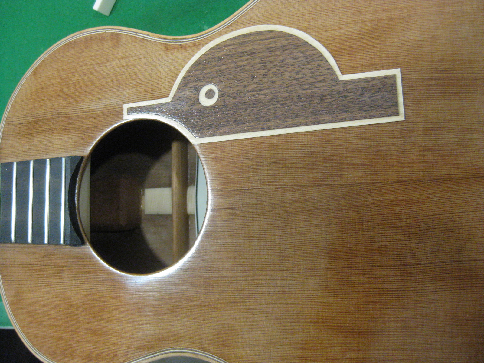

Αποστολή από: Silvestro στις Φεβρουαρίου 11, 2023, 09:41:00 πμ

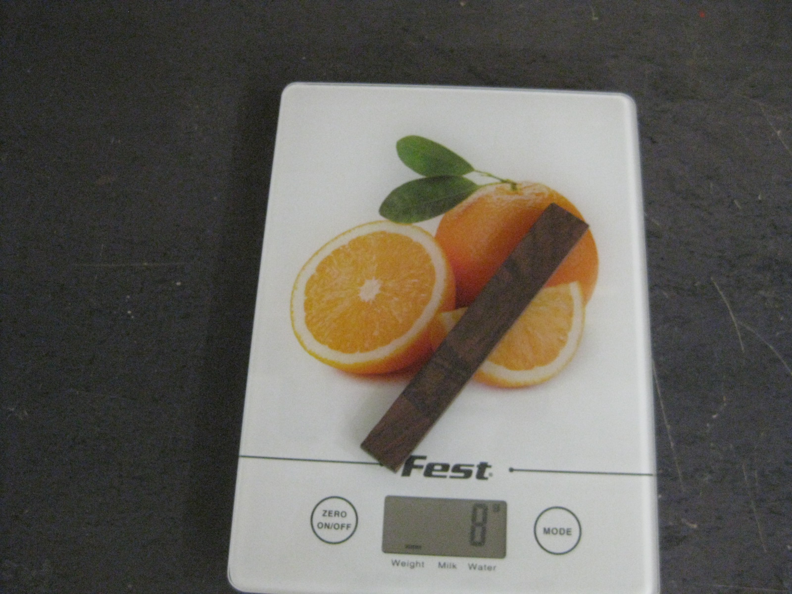

τα πλαϊνα βγηκαν απο εννιαιο κομματι, αλλα ετσι οπως ηταν κομμενο, ηταν σα να φτιαχτηκε απο μπουκματσετ  {celebrate015}
βγηκε ο τακος, βρεθηκε ξυλο για ταστιερα και κοπηκανε φιλετακια.

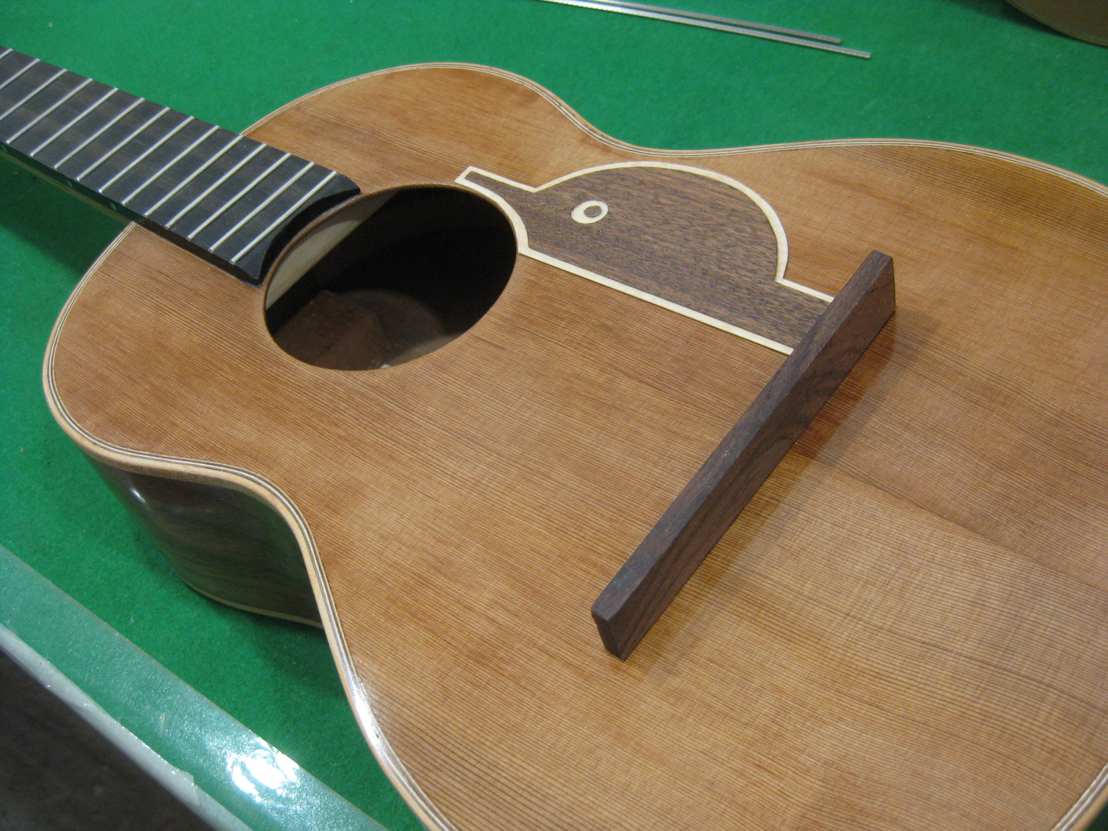

Αποστολή από: Silvestro στις Φεβρουαρίου 25, 2023, 08:53:12 πμ
καπακι τελος , κοψιμο οπλισμος καμαρια τρυπα κλπ.
παμε γι αλλα...

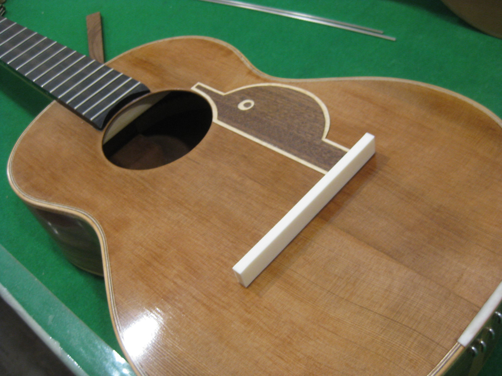

Αποστολή από: Silvestro στις Σεπτεμβρίου 18, 2023, 06:47:37 μμ
συνεχεια στο μανικι,
κοπηκε κολληθηκε κλπ
ειναι ετοιμο να σκαψω να βαλω εβενινη βεργα

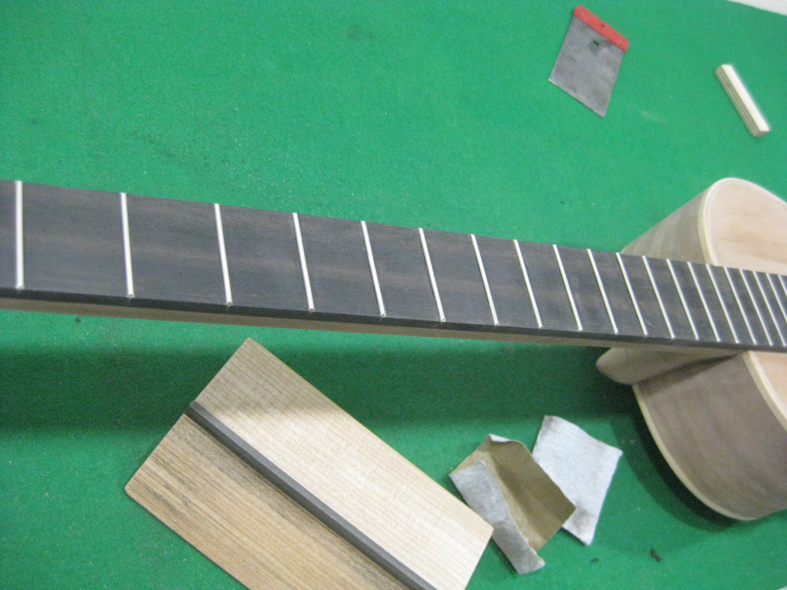

Αποστολή από: Silvestro στις Σεπτεμβρίου 22, 2023, 06:49:10 μμ
εσκαψα για τη βεργα (εβενινη, απο πλαϊ περισεμα ταστιερας σε κλασικη κιθαρα)
ο ψυχολογος μου ειπε οτι ειμαι ψυχαναγκαστικος, και να προσπαθω να αποφευγω ζυγα χερτζ στο ταπ τιουνινγκ και ιδια εργαλεια  ;D
ετσι εβαλα τη βεργα με οσα πιο ανομοια σφικτηρακια ειχα στην αποθηκη  ;D ;D

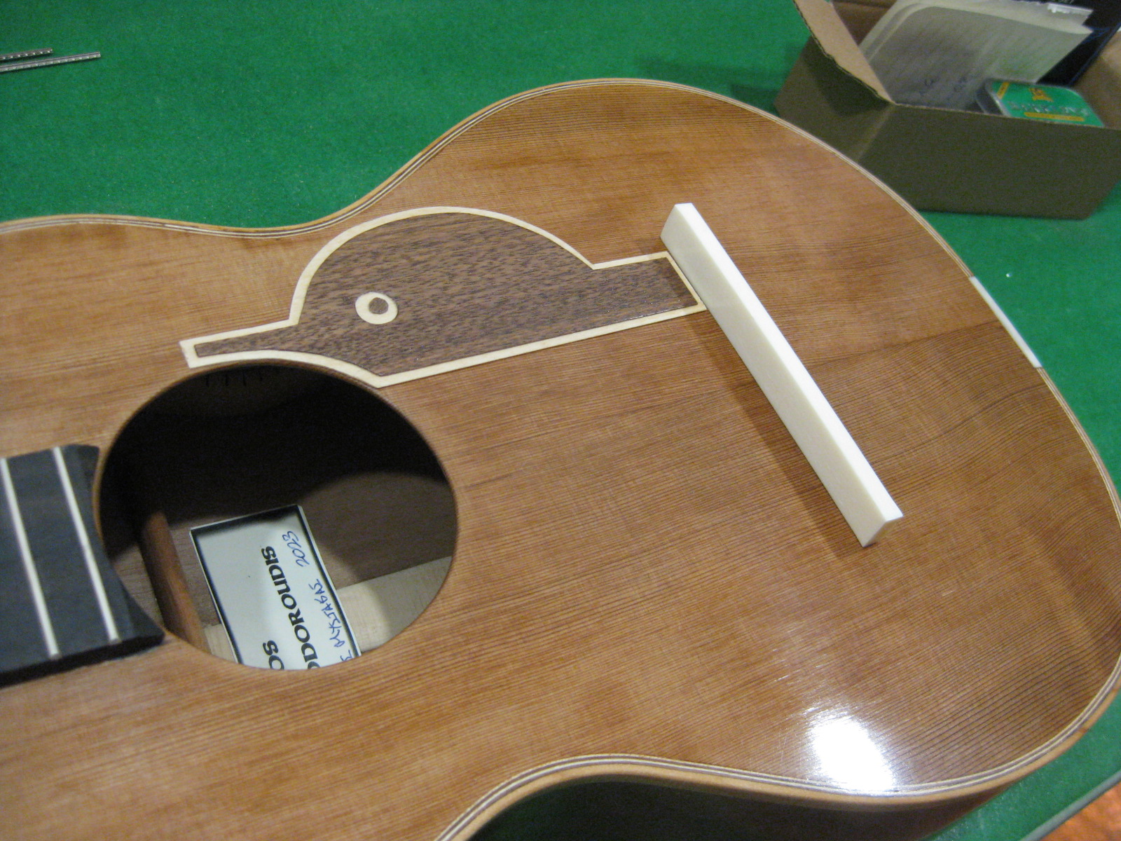

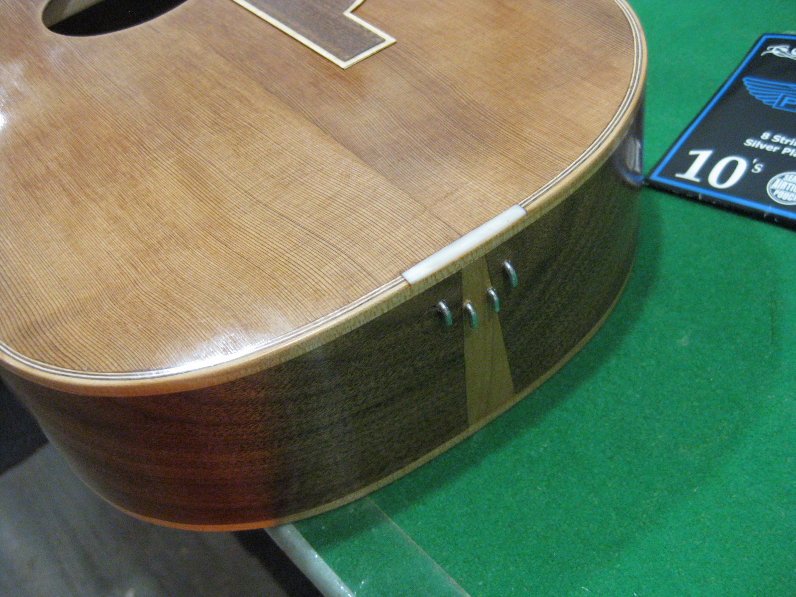

Αποστολή από: Silvestro στις Οκτωβρίου 22, 2023, 09:15:42 πμ
παει το λουκ, το πηραν τα κυμματα....  (καπετανιος ακουει;)
συνεχεια:
-λυγισμα πλαϊνων
-αγορασμα χορδων 10αρες ασημι λαϊτ

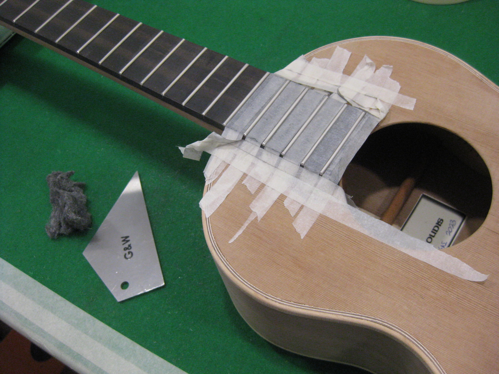

-σχεδιασμος ταστιερας (λαμπρουκο ειναι πινχολ σε συζητηση που ειχαμε διπλα, κυανοακρυλικη με λιγο τριψημο κ εισαι τζετ)
-σχεδιασμος για κατω απο την τρυπα, σχεδιακι που εχει το τριχορδο που ειχα φτιαξει παλαιοτερα. εψαχνα που στο σατανα εχω βαλει τιο σχεδιο αλλα μετα απο μια ωρα, εκανα καινουριο, πιο λιγη ωρα μου πηρε, αλλα να, ειναι το ψυχαναγκαστικο πιου λεγαμε νωριτερα, "μα που να τοχω βαλει..."
-βαλσιμο στο μπρατσο αρκετες ταινιες , να ανεβει ψιλοτερα δηλαδη στο σολερα, και με αποτελεσμα οταν βγει να εχει αρνητικη κλιση, περιπου μισο χιλιοστο, τελειως διαισθητικα... η γραμμη ειναι για να δω που ειναι η μεση γιατι δε βλεπω τη τυφλα μου (και οχι απο τις μπυρες...)  ;D
-το αυτο και πισω στη καταληξη για τη μεση του καπακιου, ενω εβαλα και ναϋλον κατω απο το καπακι, φαινεται στο βαθος, οταν ξεσολεριασω να μη κολλησουν ολα πανω μπρατσο-καπακι απο φελλους.
-κολλημα μπρατσου
-κολλημα πλαϊνων

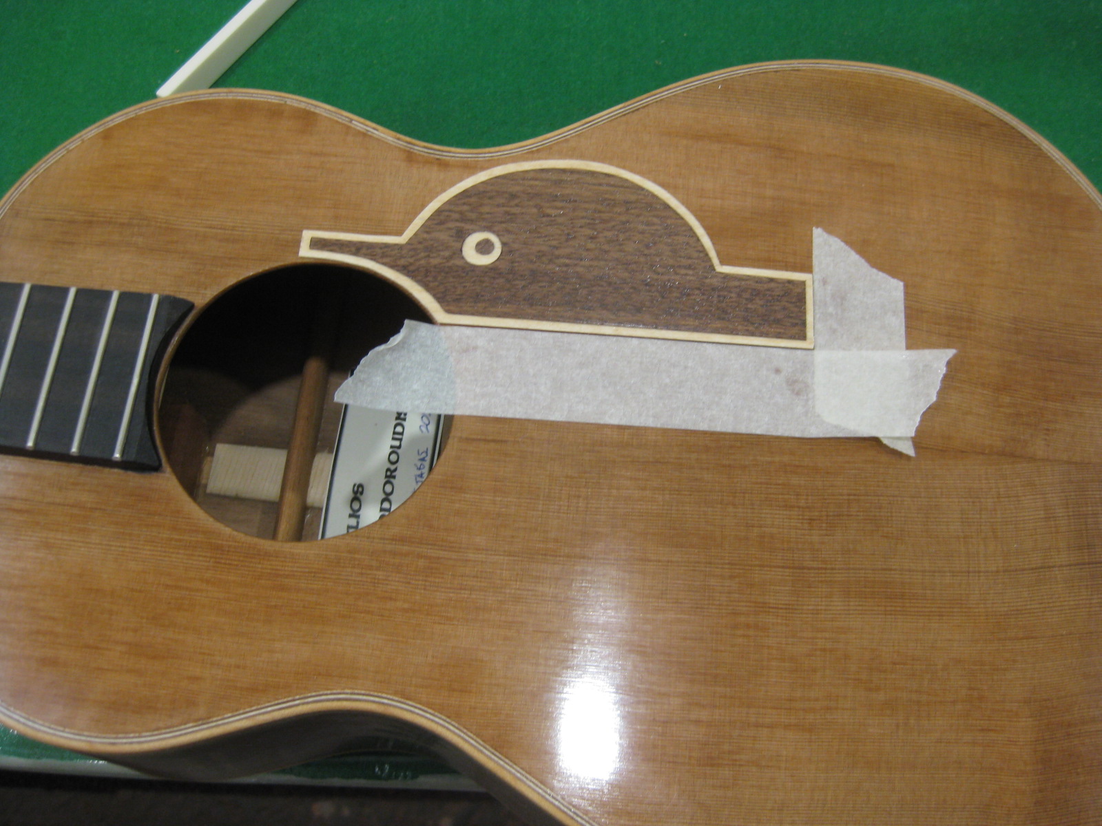

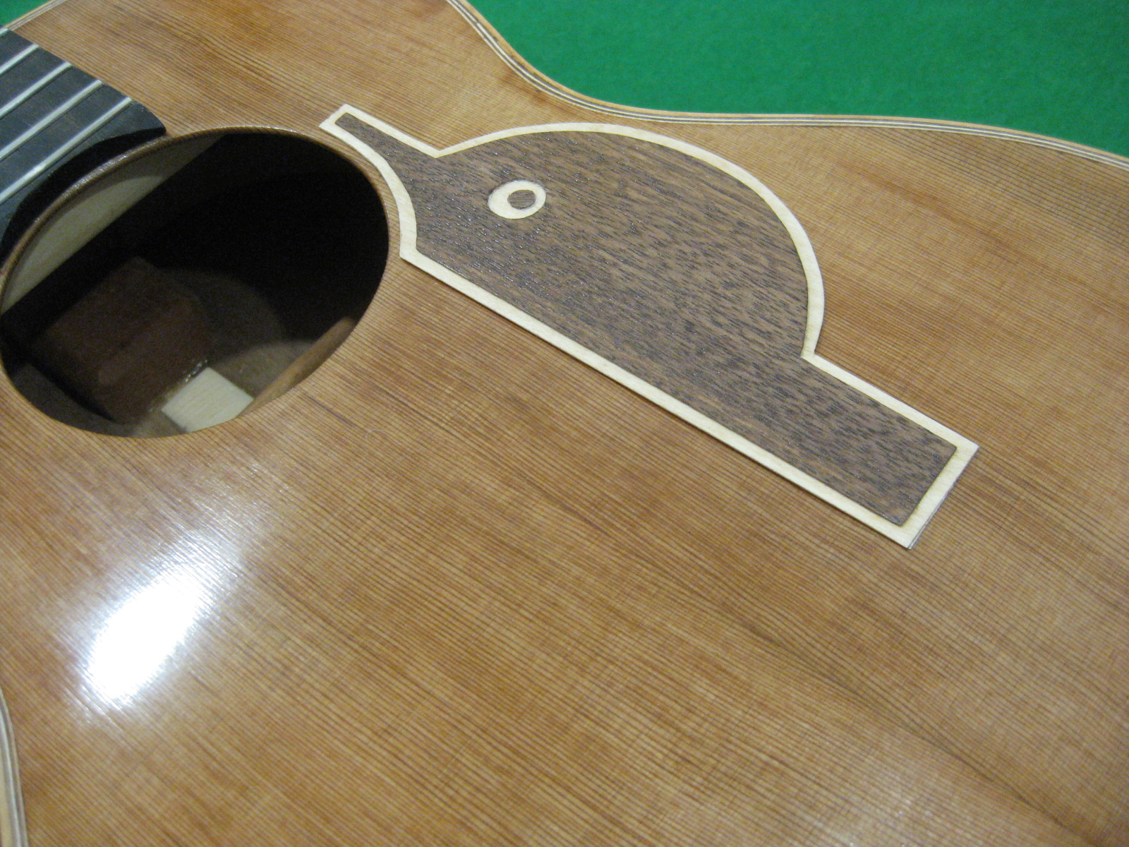

Αποστολή από: Silvestro στις Οκτωβρίου 22, 2023, 09:30:17 πμ
στη συνεχεια
- βαλσιμο κατω καρφινγκ
-βαλσιμο πανω , και εβαλα και δυο καθετα ενισχυτικα , επισης διαισθητικα εκρινα οτι δε χρειαζονται παραπανω ενισχυσεις στα πλαϊνα και επειδη ειναι καλο το ξυλο, αλλα και λογο μικρων αποστασεων
εδω σε αυτο το σημειο να ευχαριστισω δημοσια το νικολα για τη ξυλεια πλατης-πλαϊνων , καρυδια ογδοντατεσσερα Α  {celebrate012}
-εκοψα το μπακτζοιντ για να τεριαζει στο τακο πισω
-ψαχουλεψα λιγακι τις ακρες απο τα καμαρια και εσιαξα τις εγκοπες στα πλαϊνα για να ταιριαξουν
-επεσαν και τα ονοματα στο τραπεζι, τελικα εβαπτισθηκε " ο Αναρχικος μυστακας"  {celebrate018} ,
και κολληθηκε η ταμπελα, μετα επειδη ειναι μικρη η τρυπα δε ξερω μου φαινεται δυσκολο να τη βαλω στο τελος...
-κατοπι μπηκε κολλα στο πανω μερος των κερφινγκ, με το ειδικο εργαλειο, για να κουμπωσει το καπακι
Τίτλος: Απ: Φτιαχνοντας τετραχορδο Τζουρα, παιδια μη βαρατε ολοι μαζι
Αποστολή από: Silvestro στις Οκτωβρίου 22, 2023, 09:36:09 πμ
...βαλσιμο καπακι, τελος για σημερις....

μια καποια μικρη προοδο, ξυριστηκε το γυρω-γυρω απο το σωμα και ειναι ετοιμο για φιλετα κλπ.
εβαλα και φωτογραφια κοντινη, διοτι "το χαντρωνω το καμαρι" *

Αποστολή από: Silvestro στις Δεκεμβρίου 03, 2023, 11:32:21 πμ
πριν τελέιωσω τα φιλετα (στη πλατη) κολλησα τη ταστιερα, μιας και ηταν ετοιμη
επισης εκανα και μια τσαχπινογαργιαλια πισω , εκει που ακουμπανε οι χορδες στο καπακι , εκοψα κοκκαλακι, το ταιριαξα κ το κολλησα

τα ταστα κοπηκανε, και ειναι ετοιμα να μπουν με τη ματσολα
βουαλα!
κατοπι ελεγθηκανε ανα τριαδες να γινει το φρετ λεβελινκγ, με ιδιαιτερη εμφαση μετα την ενωση με το σκαφος διοτι εκει εχει τις τσιριμονιες, και οσο να ναι να μη του τριζει αφου θα παιζει μονο εκει και πουθενα αλλου αυτος που θα το εχει  ;D
τελος, και τωρα διακοπη 2 εβδομαδων απο το εργαστηρι, και ελπιζω να επανελθω δριμυτερος, αλλιως τελειωνουμε εδω.

Αποστολή από: Silvestro στις Φεβρουαρίου 03, 2024, 04:48:51 μμ
η συνεχεια ερχετε με τα τζιμπραγκαλιδια πισω που δενουν οι χορδες, και το κοκκαλακι απανω
επελεξα κομματια βραζιλιανικου παλισσανδρου, και κοκκαλο γγγγκαμηλας
σχεδιασμος κοπες κλπ
Αποστολή από: Silvestro στις Φεβρουαρίου 03, 2024, 04:56:25 μμ
κατοπι σημαδεψα εκει που θα μπουν τα σημαδια πανω στη ταστιερα, στις θεσεις 3 5 7 10 12 15 17
μπηκαν τα τζιτζιμπλονια
και εκανα και τις θεσεις που μπαινουν απο πισω οι χορδες.
εκοψα μερικα στραβοκαρφα που ειχα απο την προηγουμενη κατασκευη μου.
μετα το οργανο τριφτηκε ολο μεχρι 320, καθαριστηκε σκουπιστηκε και μετα τριφτηκε με 400 και λαδι.
σκουπισμα-κρεμασμα να στεγνωσουν ολα
εις αυριον τα σπουδαια  μπυρα μπυρα μπυρα

τωρα που τα ξαναβλεπω, καλυτερα τα σημαδια να ηταν με πιο μικρα απο αυτα που εβαλα, αυτα  βγάζουν  φρυδι (https://www.youtube.com/watch?v=zsPK59v0fuY [/url) εεεε ματι ηθελα να πω

Αποστολή από: Silvestro στις Φεβρουαρίου 14, 2024, 06:57:59 μμ
λουστρακι φινιτιεν!
500αρακι σπεσιαλε
τ αφησα τωρα να ξεκουραστει καλα , γιατι τελειωσε σε δυο μερες, το μπουσταρα στη γληγοραδα να τελειωνει...

Αποστολή από: Λάμπρος Σταυρίδης στις Φεβρουαρίου 20, 2024, 07:07:58 πμ
Πολύ ὡραῖος Στέλιο ὁ τετράχορδος τζουρᾶς , ἄντε , τό γλύτωσες τό ὁμαδικό βάρεμα.....
Τί βερνίκι τό πέρασες καί γυαλίζει τόσο ; μιλᾶμε στράφτει.....
Αποστολή από: Silvestro στις Φεβρουαρίου 20, 2024, 07:13:45 πμ
λουστρακι φινιτιεν!
500αρακι σπεσιαλε
της βερνιλακ, αλλα αυτη τη φορα εκατσα τρεις μερες αντις για μια που κάνω συνήθως λογω βαρεμαρας😸

Αποστολή από: Silvestro στις Μαρτίου 24, 2024, 09:15:42 πμ
μπηκαν πισω τα στηριχτηρια των χορδων
αγοραστηκαν χορδες
μπηκε το σχεδιο κατω απο την τρυπα με μια μικρη επιδιορθωση στην ουρα ωστε να χωραει ο καβαλαρης, διοτι επεσα εξω μισο ποντο, μασκαρησα, εβαλα διπλης και κολλησα

και η ωρα της ερωτησης:
μπορει να μπει σκετο κοκκαλο;
για να σιαξω απο ξυλο και να βαλω κοκκαλακι απο πανω;
ειναι βαρυτερο λιγο το κοκκαλο σε παρομοιες διαστασεις

Αποστολή από: oscar στις Μαρτίου 24, 2024, 09:34:52 πμ
Αυτό, ... μη ξεχάσουμε και αυτά που ξέρουμε .  :cheesy2: ;)
Αποστολή από: sakkalis στις Μαρτίου 24, 2024, 10:02:15 πμ
Στελιο καλυτερα να μπει κλασσικος καβαλαρης ξυλο με κοκκαλο. Το κοκκαλο ειναι πιο σκληρο και σε επαφη με το ξυλο σε βαθος χρονου θα τραυματισει το καπακι.

Αποστολή από: Silvestro στις Απριλίου 12, 2024, 07:26:36 μμ
ενταξει ρε παιδια το εγραψα και στο τιτλο, μη βαρατε ολοι μαζι....  {celebrate015} {celebrate015} {celebrate015}
θα βαλω κοκαλ... εεεε... ξυλαρακι στο καβαλαρη, τελος, φινιτο...

Αποστολή από: Silvestro στις Δεκεμβρίου 23, 2024, 05:41:11 μμ
μια (μικρη εστω...) προοδο , στον κατω καβαλαρη.
κολλησα το κοκκαλο αφου το εκοψα απο μεγαλυτερο κομματι, πανω στα (τελευταια) κομματακια ξυλου που διαθετω απο βραζιλιανικο
το γυρισα αναποδα και εβαλα μια γραμμη στα 3 χιλ πανω απο τα ταστα, καθ υποδειξη .
παλευω κατω εκει που θα μπουν οι χορδες, (πιστευω να ειναι ετοιμα ολα πριν τη βασσιλοπιττα)

Αποστολή από: Silvestro στις Δεκεμβρίου 29, 2024, 11:41:20 πμ
το σχημα κοπηκε, αφου χαρακτηκε καθετα με πριονακι
και κατοπι με λιμες γυαλοχαρτα, εγινε η καμπυλη
δοκιμαστηκε για να δω το αξιον (ηταν 2.7μμ στο 12, και 2.9μμ στην ενωση με το σκαφος).
μετα σχεδιασα αφηνοντας 3 μμ για καθε χορδη, και 9μμ για την αποσταση μεταξυ τους...
αν δειτε τιποτις στραβο μου το λετε ε; μη τα προχωραω τζαμπα...  ;D
Αποστολή από: Silvestro στις Δεκεμβρίου 29, 2024, 11:45:37 πμ
...πριν χαραξω τις θςεσεις τον χορδων, προχωρησα και λιγο κατω την κατασκευη,
μπας κ τελειωσει πριν το νεο ετος... ;D
δυο χρονια παλευω με το θηριο... :cheesy2:
σχεδιασα προσεκτικα τις θεσεις απο τους μαγνητες
και αφου τρυπσα με 12μμ τρυπανι, κολληθηκαν με στιγμης τζελ στην θεση τους.

Αποστολή από: Silvestro στις Ιανουαρίου 12, 2025, 06:18:05 πμ
η βασιλοπιττα μας ... καθησε στο λαιμο , με διαφορες αναποδιες εξωλουθεριακες...
βουρ ομως ξανα, προς τη δοξα  ;D
συνεχεια, μπηκαν οι χορδες ,
αυτο το αποφασισα μιας και ειδα οτι ειχα σημειωσει λαθος τις διαστασεις για τα ξυλαρακια που μπαινουν στις θεσεις τον χορδων, μιας και ειχα μετρησει απο το αλλο οργανο που ειχα φτιαξει, (αντιγραφη δηλαδης) ενω αυτο εχει μεγαλυτερες αποστασεις...  :-X
ετσι ξαναεκοψα απο το τελευταιο κομματακι μπραζιλ, οπου με τη βλακεια που εκανα φτανει τσιμα-τσιμα για απο πανω και απο πισω...
και μετα ειδα ενα αλλο λαθος, που εκανα κατα την κολληση του σχεδιου στη τρυπα,
ενω το ειχα υπολογισει το σχημα του να ειναι στη μεση (μεταξυ τρυπας και καβαλαρη, με ισοαποασταση) οταν εβαλα την διπλης και ξαναμετρησα , ειδα οτι επεφτε η ακρη (-λανθασμενα προφανως-) κατω απο το καβαλαρη, και ετσι το εβαλα ακριβως στην ακρη της τρυπας, για να μην εχει προβλημα ο καβαλαρης.
μαλιστα θυμαμαι (και ημουν σιγουρος ε;)  ;D ;D ;D οτι αφησα ενα χιλιοστο, και ολο ελεγα μεσα μου καλα πως μετρησα την πρωτη φορα που εκοψα το σχημα...  {celebrate015} {celebrate015} {celebrate015}
φαινεται ασχημο και εκει παει το ματι, αλλα δεν με πιανει το κανονικο μου ματι να το ξυλωσω και να φτιαξω καινουργη, δεν ξερω και για το λουστρο απο κατω...

Αποστολή από: Silvestro στις Μαΐου 27, 2025, 08:20:28 μμ
Aκομα μωρε??????? Αντε παιξε μας κατι να ακουσουμε μπυρα
κωστα δε ξερω, αν ξερει κανενας να τον... αγγαρεψω να γρατζαλισει λιγουλακι κατιτις
μονον η χορδιερα ειχε απομεινει, να ολοκληρωθει, και καταπιαστηκα εχθες και σημερα....
εφτιαξα δυο υποδοχεις που κολληθηκαν στο σωμα με μαγνητακι.
πηρα τον μπραζιλιανικο, δυο μικρα ξυλακια, και τα ενωσα υπο γωνια, τα κολλησα τα ετριψα τα εσιαξα,
