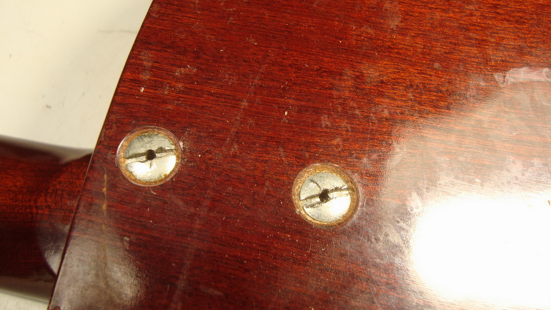

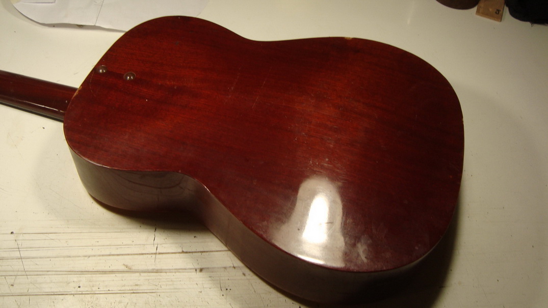

Αποστολή από: Μάνος Τουρπάλης στις Ιουνίου 22, 2022, 02:48:56 μμ
χαιρετώ την ομήγυρη!
Έχω ένα πρόβλημα και σκέφτηκα να ρωτήσω μήπως ξέρει κανείς κάνα κόλπο να το λύσω:
θέλω να βγαλω ένα αποσπώμενο μπράτσο κιθάρας, βιδωτό με δυο βίδες.
Υπέθεσα ότι θα είναι απλή κατάσταση, αλλά βγάζοντας τα καπάκια από τις βίδες (έχουν κάτι καφέ πλαστικά και καλά να κρύβεται το κεφάλι), οι βίδες έχουν σφίξει απίστευτα και δεν μπορώ να τις ξεβιδώσω καθόλου.
Δεν βλέπω φυσικά μέσα στο ξύλο, υποθέτω όμως ότι είναι ξυλόβιδες (όπως άλλες παρόμοιες φτηνές κατασκευές) που ξετρυπάνε όλον τον τάκο και πιάνουν στην πίσω πλευρά του ξύλου του μπράτσου χωρίς μούφες μεταλλικές.
Αδύνατον να τις γυρίσω, η εγκοπή είναι πολύ ρηχή αλλά και λίγο φαρδειά (χωράει 2λεπτο, το δοκίμασα κι αυτό και το γύρισα με πένσα αλλά τσαλακώθηκε το νόμισμα και οι βίδες ακλόνητες). Το μεγαλύτερό μου κατσαβίδι είναι στενότερο από τη διάμετρο αλλά και από την εγκοπή (το δίλεπτο χωράει ακριβώς αλλά δεν "βυθίζεται" αρκετά) και δεν μπορώ να κάνω μοχλό στις άκρες.
Προσπάθησα και χτυπώντας με το κατσαβίδι και σφυρί πλάγια στην άκρη της εγκοπής ώστε να γυρίσει έστω λίγο αριστερά, αδύνατον.
Δοκίμασα και δεξιά, δοκίμασα να χτυπήσω με τη ματσόλα, δοκίμασα και ζεστόλι πιστού αέρα :), τίποτα.
Οι τρύπες που βλέπετε δεν έχουν πάσα (όπως κάτι παλιές τέτοιου τύπου βίδες που βάζαμε στους καθρέφτες του μπάνιου και έπαιρναν κάλυμα μεταλλικό με πάσο αν θυμάστε), αλλά χρησιμεύουν μόνο για να πιάνουν τα πλαστικά καπάκια (με την αντίτοιχη προεξοχή/καβλιτζέκι :))
Τα φώτα σας:
Τίτλος: Απ: Φωτογραφίες και Βίντεο από Εργαστήρια : Ιούνιος 2022
Αποστολή από: Πασχάλης στις Ιουνίου 22, 2022, 03:13:54 μμ
Έχω ακούσει ότι καμία βίδα δεν αντιστέκεται στο "σφυροκατσάβιδο (https://www.electronicaeshop.eu/sferokatsavitho-impact-driver-me-4-mutes-99572.html?gclid=CjwKCAjw-8qVBhANEiwAfjXLrvPkoPA3Xy7Kf_CGI5AIkk_iKyoJShlQ7c2MM32da0ZmU00UppcYERoCPZUQAvD_BwE)", αρκεί να χωράει λίγη "βία"
Αποστολή από: Γρηγόρης Μαυρακης στις Ιουνίου 22, 2022, 04:38:36 μμ
Λιμαρισε το δίλεπτο ώστε να βυθιστεί ομοιόμορφα παντού.. Θα γίνει και πιο δυνατό και δεν θα στραβώσει.. Θα χαλάσεις λίγο χρήμα αλλά τι να κάνουμε!!

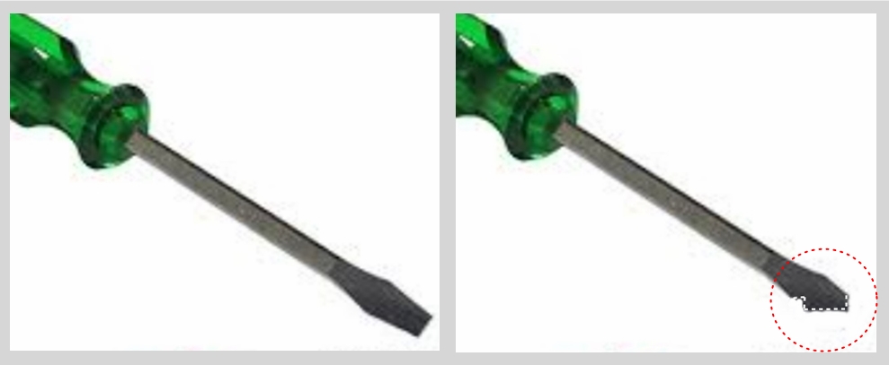

Αποστολή από: Ιωσήφ Τορρένς στις Ιουνίου 22, 2022, 06:37:17 μμ
Αδύνατον να τις γυρίσω, η εγκοπή είναι πολύ ρηχή αλλά και λίγο φαρδειά (χωράει 2λεπτο, το δοκίμασα κι αυτό και το γύρισα με πένσα αλλά τσαλακώθηκε το νόμισμα και οι βίδες ακλόνητες). Το μεγαλύτερό μου κατσαβίδι είναι στενότερο από τη διάμετρο αλλά και από την εγκοπή (το δίλεπτο χωράει ακριβώς αλλά δεν "βυθίζεται" αρκετά) και δεν μπορώ να κάνω μοχλό στις άκρες.[/b]
Χρειάζεσαι ένα αυτοσχέδιο κατάλληλο "κατσαβίδι"
1. Αν κατά τύχη έχεις ένα μεταλλικό λαμάκι με πάχος όσο το δίλεπτο και το διαμορφώσεις κατάλληλα , ίσως να το καταφέρεις .
2. Αν έχεις ένα παλιό σκαρπέλο με πλάτος όση είναι η διάμετρος κι αν θέλεις να το θυσιάσεις , θα το διαμορφώσεις στο πάχος του δίλεπτου .
Αποστολή από: Stergios_lutherie στις Ιουνίου 22, 2022, 08:58:41 μμ
Μία λιγότερο κομψή λύση:
Ψεκάζουμε λιγο WD 40 σε μία δαχτυλήθρα.
Μετά στάζουμε προσεκτικά με κάτι, πούμε ένα σπίρτο, να ποτίσει κάπως το κεφάλι.
Αφού τελειώσουμε με τα σταξίματα πάμε κάπου να ξεσκάσουμε και μετά ύπνο.
Την άλλη μέρα ξανά προσπαθούμε με ό,τι έχουμε…
Αποστολή από: Silvestro στις Ιουνίου 22, 2022, 10:14:11 μμ
θελει το αναποδο:
παγωνια ανταρκτικα....

Αποστολή από: Ιωσήφ Τορρένς στις Ιουνίου 23, 2022, 07:26:15 πμ
Καλημέρα Μάνο !
Μήπως αν "χαλάσεις" ένα ίσιο κατσαβίδι ? ...
Αποστολή από: Λάμπρος Σταυρίδης στις Ιουνίου 25, 2022, 03:20:40 μμ
Μάνο , τί ἀπέγινε μέ τίς βίδες ; τίς ξεβίδωσες ;
Αποστολή από: Μάνος Τουρπάλης στις Ιουνίου 25, 2022, 07:27:08 μμ
πάλι άργησα να μπω κι έχασα επεισόδια.. καταρχάς ευχαριστώ για τις απαντήσεις, κι αυτοί οι εξωλκείς μου φάνηκαν πολύ καλή ιδέα...
Λάμπρο έπεσα στην περίπτωση "τα εργαλεία κάνουν τον μάστορα"... ήρθε υδραυλικός προχτές, ένα παλικαράκι ~ 20 χρ. να κάνει κάτι δουλειές και του φέρνω την κιθάρα, λέω "εχεις καμιά ιδέα ?" μου λέει "περίμενε", πάει στο αυτοκίνητο και φέρνει μια κατσαβιδούμπα ΝΑ με το συμπάθειο... ίσα ίσα χώρεσε στις σχισμές, αλλά αμέσως έκανε δουλειά, έστριψε λίγο η μία και μετά η άλλη και μετά "με υπομονή και σάλιο" όλα καλά.. καταλαβαίνεις την αμηχανία, ο "και καλά μάστορας" (εγώ), άνοιξε πέτρα να διαβώ (Μαρινέλλα) ένα πράμα
