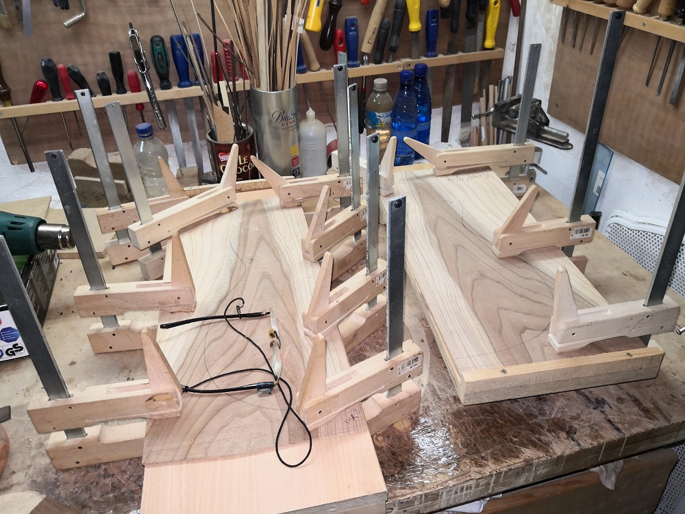

Τίτλος: Απ: Φωτογραφίες και Βίντεο από Εργαστήρια : Μάϊος 2022
Αποστολή από: Γρηγόρης Μαυρακης στις Μαΐου 13, 2022, 05:22:24 μμ
Πώς το σωνουμε?
Αποστολή από: sakkalis στις Μαΐου 13, 2022, 05:52:24 μμ
Γρηγόρη εγώ θα δοκίμαζα καλό βρέξιμο, τοποθέτηση σε επίπεδη επιφάνεια (ας πούμε μάρμαρο) με την κύρτωση προς τα πάνω, σφίξιμο από την πάνω πλευρά σε επίπεδο μεταλλικό κομμάτι και ''σιδέρωμα''. ΄Θα το άφηνα έτσι πάνω από μία μέρα και πιστέυω πως θα συνέρχονταν.
Αποστολή από: Γρηγόρης Μαυρακης στις Μαΐου 13, 2022, 05:54:59 μμ
Νομίζω ότι αν προσπαθήσω να το φέρω στα συγκαλα του  με πίεση θα σπάσει το κομμάτι αυτό
Αποστολή από: Silvestro στις Μαΐου 13, 2022, 07:54:34 μμ
θα το αφησεις στην ακρη 5-6 χρονια, σε μερος χωρις υγρασια
μετα, θα ξαναρωτησεις κ θα σου πω  ;D
Αποστολή από: ΚαΠα στις Μαΐου 13, 2022, 11:35:28 μμ
Στην τελευταία μου κιθάρα είχα το ίδιο πρόβλημα με τα κομμάτια της πλάτης. Αυτό που έκανα είναι ότι πρώτα τα πέρασα με υγρό πανί και στη συνέχεια άρχισα να θερμαίνω το κάθε κομμάτι ξεχωριστά με πιστόλι θερμού αέρα. Όταν ζεστάθηκαν αρκετά άρχισα να τα πιέζω με σφηκτήρες σε επίπεδη επιφάνεια τα άφησα να κρυώσουν.
Το επανέλαβα 2-3 φορές μέχρι που ήλθαν σε αποδεκτή κατάσταση που θα επέτρεπε να περάσουν ομαλά από το τριβείο τυμπάνου.

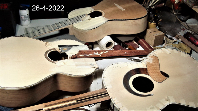

Αποστολή από: Μάνος Τουρπάλης στις Μαΐου 16, 2022, 10:08:00 πμ
είπαμε, "καραδοκεί", αλλά όχι κι έτσι ρε φίλε ;D

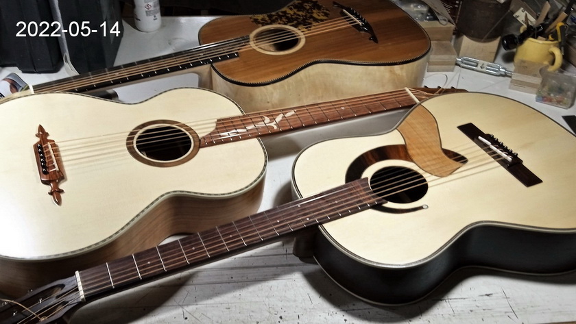

Αποστολή από: Μάνος Τουρπάλης στις Μαΐου 16, 2022, 10:10:50 πμ
κατά τα άλλα, "ψεκάστε - σκουπίστε - τελειώσατε", οι πιο γρήγορες δουλειές που έχω κάνει μέχρι στιγμής, μου'φυγε ο τάκος
Αποστολή από: Ιωσήφ Τορρένς στις Μαΐου 16, 2022, 11:11:48 πμ
κι απ΄ότι βλέπουμε χωρίς την παραμικρή υποχώρηση στην αισθητική και τεχνική ποιότητα !   {celebrate011}  {celebrate011}  {celebrate011}
Αποστολή από: Μάνος Τουρπάλης στις Μαΐου 16, 2022, 11:24:03 πμ
να μη σου πω ότι είναι γενικά οι πιο "στρωτές" κατασκευές που έχω κάνει (από άποψη εφαρμογής, για ήχο δε λέω τίποτα)... βέβαια δεν έλειψαν τα λάθη και μικροαστοχίες, αλλά από ένα σημείο και μετά πηγαίνανε ρολόϊ, πολύ καλύτερα από ότι (με) έχω συνηθίσει... μήπως "αποδίδω καλύτερα υπό πίεση" ΚΑΙ εδώ? (στη δουλειά το ξέρω)
.. καλά, άμα τελειώσει το φεστιβάλ, θέλω έναν τριήμερο ύπνο να συνέλθω
Αποστολή από: Silvestro στις Μαΐου 16, 2022, 05:13:40 μμ
:cheesy2: :cheesy2: :cheesy2:
μου'φυγε ο τάκος
μανο τον τακο θα τον πιανεις γερα με σφικτηρακια πισω στα πλαϊνα, γιατι γλυστραει πολυ-πολυ η κολλα
 ;D ;D ;D
