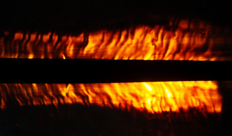

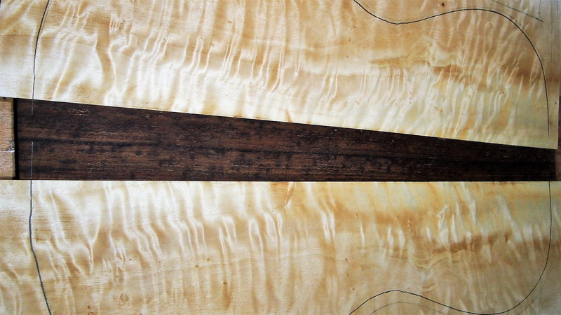

"έλα, τρέχουμε τώρα, τρέχουμε...."
Τίτλος: Απ: Φωτογραφίες και Βίντεο από Εργαστήρια : Απρίλιος 2022
Αποστολή από: Γρηγόρης Μαυρακης στις Απριλίου 04, 2022, 03:49:57 μμ

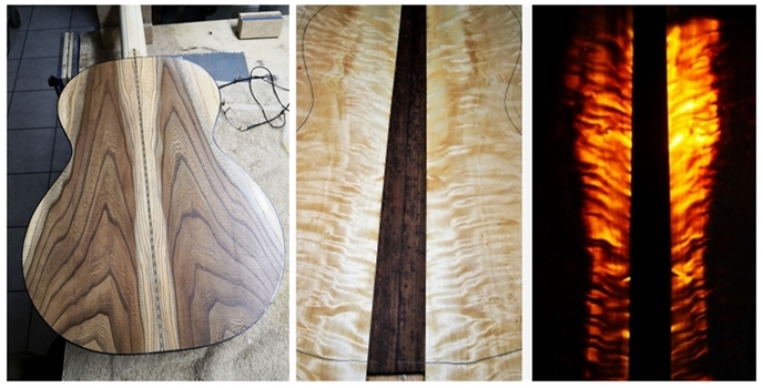

Το επόμενο στάδιο μετά του Στέλιου είναι αυτό.. σε αυτό το σημείο να ευχαριστήσω τον songless για το δωράκι του να ανοίγω τρύπες για τα κλειδιά σε 5 λεπτά.. ένα πανέμορφο jig!έχει κι Αλλά τα οποία θα παρουσιαστούν εκτενώς!
Αποστολή από: sakkalis στις Απριλίου 04, 2022, 05:03:25 μμ
Πήρε φωτιά Μάνο βλέπω η φλογάτη λεύκα.
Πανέμορφο.
Γειά σου Γρηγόρη με τα jigάκια σου (του songless να μην ξεχνάμε, ε;  )

πω πω μανο !  :-*
μιλαμε για σγουρη, οχι παιξε γελασε...
fuoco!
γρηγορη παρα πολυ ωραια! και τα κλειδια ωραια, θυμασαι ποσο-που;

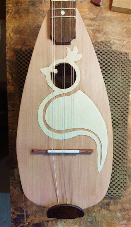

αλλα...
επισης παρ οτι εργοστασιακη (και μαλιστα οχι των 100 γιουρο) εχανε αρκετα στο καβαλαρη, ειναι κ η κουβεντα που ειχαμε στο θεμα με τον ιωσηφ σχετικα με το ιντονεϊσον
στις πρωτες 2 φωτο η 1η χορδη ανοιχτη και ποσο χανει στο 12
και στις αλλες δυο ειναι η 6η οπου βλεπουμε να φτανει στο... ημιτονιο.
γι αυτο χρειαζεται το ιντονεϊσον κ δεν βαζουμε το καβαλαρη στη μεση.
εκτος αν παιζει καποιος μονο στη 1η θεση  {celebrate015}
δεν χρειαζονται ετσι και τα ταστα μετα το 6-7...
στο τελος ειναι 2 φωτο που βλεπουμε που πρεπει να ειναι ο καβαλαρης , εκει που ειναι κολλημενη η χαρτοταινια
Αποστολή από: Γρηγόρης Μαυρακης στις Απριλίου 19, 2022, 02:46:36 μμ
Μα το 12 ταστο δέν ειναι στο 325..Μήπως είναι άλλη κλίμακα..?Αλλά και πάλι θα έπρεπε ο καβαλάρης να ήταν πιο πίσω ακόμη.. Επίσης βλέπω στην γέφυρα εκεί που δένουν οι χορδές είναι ξύλινο?Δεν έχουν βάλει κόκαλο?Δεν θα βουλιάξει με το τεντωμα?Για εργοστασιακή Ramirez κάτι δεν πάει καλα..
Αποστολή από: Silvestro στις Απριλίου 19, 2022, 03:20:45 μμ
(ειναι 32,6 η μεση) δηλ  κανονικα ηθελε 65,4 καντινια, 65,5~65,6 μπασα , εβαλα το χαρακα να δειτε το λαθος
ειναι αλμανσα, οχι ραμιρεζ

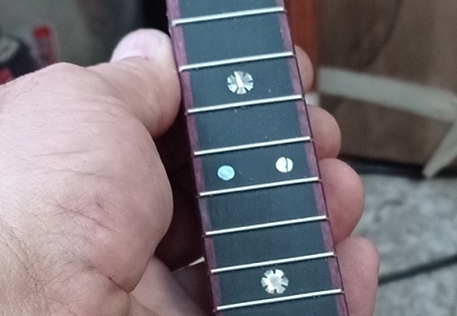

Μετά από πολύ καιρό....ξεκίνησα ένα μπαγλαμαδάκι από purpleheart. Έχω τελειώσει το σκαφάκι , έβαλα και το περιμετρικό φιλετάκι που τείνω να καθιερώσω και το πέρασα ένα χέρι σιλερ με πινέλο πρόχειρα να το κρατήσω λίγο καθαρό για τη συνέχεια. Πιστεύω μέσα στις γιορτές να ξεκλέψω λίγο χρόνο να το τελειώσω. Καλή Ανάσταση σε όλους εύχομαι.
Αποστολή από: sakkalis στις Απριλίου 21, 2022, 12:29:54 πμ
Ωραίος Γιάννη.
Το purple heart πολύ ιδιαίτερο ξύλο και μάλλον από τα αγαπημένα σου , ε;
Αποστολή από: Γιάννης Καραβασίλης στις Απριλίου 21, 2022, 12:38:47 πμ
Να είσαι καλά φίλε Δημήτρη. Πράγματι για μένα είναι πολύ όμορφο αλλά είναι βαρύ ξύλο και σίγουρα χρειάζεται ειδική διαχείριση για να βρεις το σωστό πάχος που θα πρέπει να έχει το ξύλο στο τελικό του στάδιο και το ανάλογο βάρος το όργανο. Έχω βρει και σγουρό purple heart Δημήτρη που είναι πανέμορφο στα δικά μου τα μάτια και το κρατάω για όταν βρω χρόνο να ξεκινήσω ένα τρίχορδο.
Αποστολή από: Silvestro στις Απριλίου 21, 2022, 06:06:07 πμ
γιαννη υπεροχο!
τι μηκος εχει και πλατος το σκαφος;

Στέλιο μου καλησπέρα. Το μήκος είναι 18 και το πλάτος 12 εκατοστά .

Κανονικά θες 18 με 19 πόντους.. Αλλά και με 15 τα κάνω πλάτη.. βάζω ένθετο στην μέση..

Αποστολή από: Μάνος Τουρπάλης στις Απριλίου 26, 2022, 09:26:15 πμ
της χαρτοταινίας γίνεται
η πλάτη της μεσαίας που είχα θέμα http://www.luthier.gr/index.php?topic=4296.msg82546#msg82546 (http://www.luthier.gr/index.php?topic=4296.msg82546#msg82546)
βγήκε και μπήκε άλλη καινούργια.
Δεν ήρθε 100% όπως θα έπρεπε, αλλά τελικά η ταστιέρα χρειάστηκε σχετικά μικρή διόρθωση που δεν την "πιάνει" το μάτι (6 mm στο ζυγό, 7,0 mm στο 12ο και 6,6 στο τελείωμα). Σώθηκε η κατάσταση.
Η κάτω είναι με laminated παλίσανδρο ξύλα για το σκάφος από τον Σοφιανό, πολύ καλές εντυπώσεις έχω από την επεξεργασία, θα ξαναπάρω (ή ελπίζω και να φτιάξω)

Αποστολή από: songless_bird στις Απριλίου 26, 2022, 01:31:05 μμ
Μανο το laminate σωμα πως το δουλεψες; Οπως ηταν καμπλυλωμενο απο τον Σοφιανο; Μπορεις να το λυγισεις ξανα χωρις απροοπτα;...
Αποστολή από: Μάνος Τουρπάλης στις Απριλίου 26, 2022, 02:25:51 μμ
δεν χρειάστηκε να το αλλάξω καθόλου, ταίριαζε στο καλούπι μου κατά 98% ας πούμε, με μια αμελητέα διαφορά στο μήκος και μια ακόμα διαφορά στην καμπύλη της μέσης (λίγο πιο "κλειστή" από το καλούπι μου). που όμως δεν με επηρέαζε επειδή οι εσωτερικές κόντρες (με τη ντίζα) πατούσαν καλά στις δυο άκρες τους (πάνω και κάτω από την καμπύλη) και στερέωναν τα πλαϊνά καλά. Έτσι το μόνο που χρειάστηκε ήταν ένα ξυλαράκι 2χιλ. μέσα στο καλούπι στην περιοχή της ένωσης να διορθωθεί το μήκος κι όλα καλά.
Όταν το πήρα, πήγα με το καλούπι στο Σοφιανό και τα είδα αυτά πριν το αγοράσω. Δεν αποπειράθηκα να αλλάξω σχήμα στα πλαϊνά. Ο Γιώργος (Ανδρεάδης) λέει ότι "παίρνει κάποια επεξεργασία" αλλά δεν μπορώ να πω τίποτα γι αυτό, δεν μου χρειάστηκε.
Αυτό που γράφω για την επεξεργασία παραπάνω έχει να κάνει με την ανταπόκριση του υλικού σε πλάνες, σκαρπέλα, πριόνια, γιαλόχαρτα κτλ. Φοβόμουν μήπως είναι εύθρυπτο και φεύγουν κομματάκια από τις άκρες, αλλά τελικά παρά το μικρό πάχος ειδικά στα πλαϊνά (1,7 χιλ., λίγο παχύτερη η πλάτη ~ 2,40 χιλ.) μια χαρά συμπεριφέρθηκε. Θέλει λίγο προσοχή η πλάτη καθώς κόβεις (για να δώσεις σχήμα) με το πριόνι κάθετα τα νερά (πάνω και κάτω δηλαδή), τα πλαϊνά ήταν αξιοπρεπέστατα.
Επίσης σε κάτι ψιλοδουλειές στα κανάλια των bιnding που ανοίγω με σκαρπέλο (στην ένωση με το μπράτσο να χωθεί το binding μέσα) που φοβόμουνα, τελικά κι εκεί "ακούει" το υλικό καλύτερα από μερικά μασίφ, κυπαρίσσι ας πούμε. Επίσης παρά το ότι είναι στην ουσία καπλαμάδες κολλημένοι, αντέχουν στο τρίψιμο με 80άρι γυαλόχαρτο και ο εξωτερικός καπλαμάς (στα πλαϊνά παλίσανδρος αλλά από μέσα μαόνι) έχει μάλλον αρκετό πάχος για να μην κινδυνεύεις να φτάσεις στον πυρήνα. Ακόμα δεν τέλειωσε βέβαια κι έχει τριψίματα, ας ελπίσουμε να είναι έτσι και να μην ξετρυπήσει πουθενά και τρέχουμε.

Αποστολή από: Μάνος Τουρπάλης στις Απριλίου 26, 2022, 02:35:17 μμ
το άλλο που μου άρεσε - και για μένα είναι σημαντικό - είναι ότι λόγω μικρού πάχους τα πλαϊνά ταιριάζουν πολύ καλύτερα με τις σχισμές/ καμπύλες του τακουνιού Συνήθως έχω κάτι μικροαναγούλες εκεί, κάπου κάτι δεν ακουμπάει καλά και με εκνευρίζει. Αυτά μπήκαν - τσούπ - στη θέση τους χωρίς να κάνουν κιχ, "φίλησαν" και στις δυο πλευρές όλες οι καμπύλες με το πρώτο. Τόσο που θα δοκιμάσω και στην επόμενη κιθάρα με μασίφ πλαϊνά, να κατεβάσω το πάχος τους - μόνο για όσο μπαίνουν μέσα στο τακούνι - στα 1,7-1,8 χιλ.
Αποστολή από: Μάνος Τουρπάλης στις Απριλίου 26, 2022, 02:43:11 μμ
κι ένα αρνητικό που θυμήθηκα: τα λεπτά πλαϊνά θέλουν προσοχή. Σε κάποια φάση βγάζοντας/βάζοντας το καλούπι στη μόρσα για να κολλήσω τον πίσω τάκο, μου γλίστρησε από τα χέρια, ένα πλαϊνό χτύπησε στη μόρσα και έκανε ρωγμή στους δύο καπλαμάδες (τρεις είναι, ο μέσα - το μαόνι- άντεξε, ο ενδιάμεσος δεν ξέρω τι είναι αλλά είναι ασπριδερό το χρώμα του). Διορθώθηκε, αλλά σε τυχόν επόμενη περίπτωση θα είμαι πιο προσεκτικός.
Αποστολή από: songless_bird στις Απριλίου 26, 2022, 04:18:22 μμ
Υποτίθεται ότι είναι πιο ανθεκτικά τα laminate σε σχεση με το παχος τους. Άρα το έξω είναι αρκετά λεπτό. Τρεις απλοι καπλαμαδες δηλαδη . Θα μπορούσες να κάνεις και μόνος λογικά με μικρότερο κόστος.  Εγω θα ήθελα να δοκιμάσω με δύο φύλλα. 1.5 εξωτερικό παλισανδρο και 1μμ εσωτερικό κεδρο. Απλα κλαιω που αγοραζω 4μμ σετ και στο τελος να μεινει 1.5μμ. Κάτω από 1μμ εξωτερικό το φοβάμαι καθώς αρκετές φορές νιώθω ότι με τα τριψιματα αφαιρώ αρκετό υλικό.
Αποστολή από: Γρηγόρης Μαυρακης στις Απριλίου 26, 2022, 11:12:14 μμ
Στα παχη που αναφέρει ο Μάνος δεν ξέρω πώς συμπεριφέρεται δομικά οι καπλαμαδες..Με 2 χιλ παλισανδρο και 1,7 Μαονι γίνεται βράχος.. δουλεύεις με ότι εργαλείο θες και δεν κινδυνεύει κθλ..μια λεπτομέρεια που αξίζει να ειπωθεί για όποιον το δοκιμάσει.. πριν τα κολλήσεις πρέπει τα πλαϊνά να τα λυγίζεις σαν να τα έβαζες μόνα τους..να έχει όσο το δυνατόν λιγότερες τάσεις.. μετά κόλλημα.. τότε κάθεται Ακριβώς στο περίγραμμα χωρίς καμμία πίεση..
Αποστολή από: Μάνος Τουρπάλης στις Απριλίου 27, 2022, 08:17:29 πμ
η κόλληση με απασχολεί, έχω δει τα βίντεο του Μπογκντάνοβιτς (που έχει ανεβάσει κι εδώ ο Fereos στην δική του κατασκευή)
http://www.luthier.gr/index.php?topic=3273.msg56995#msg56995 (http://www.luthier.gr/index.php?topic=3273.msg56995#msg56995)
όπως κι άλλα θέματα, εδώ και γενικά στο ιντερνετ.
Το πρόβλημα νομίζω είναι ότι για καλή κόλληση, χρειάζεσαι δυο καλούπια που να απέχουν κατά όσο πάχος θα έχεις τα πλαϊνά. Και μάλιστα μασίφ καλούπια για να σφίξεις καλά. Το εξωτερικό ΟΚ, το έχουμε - αλλά για το εσωτερικό δεν κάνει αυτό στο οποίο γυρνάμε τα μασίφ πλαϊνά, πρώτον λόγω ενδιάμεσου κενού (3 χιλ. τα δικά μου αντί για 1,7 ας πούμε) και δεύτερον επειδή δεν είναι φτιαγμένα για τόση πίεση (από την δική μου εμπειρία, οι καπλαμάδες - ειδικά σε μεγάλη επιφάνεια - θέλουν πάααααααρα πολύ μεγάλη πίεση στην κόλληση, επειδή φουσκώνουν με το νερό της κόλλας).
Θα μου πεις δεν χάνεις τίποτα να δοκιμάσεις με φτηνούς καπλαμάδες, οξιές κτλ. και βλέπουμε.

Αποστολή από: Γιάννης Καραβασίλης στις Απριλίου 27, 2022, 11:08:15 μμ
Συνέχεια μπαγλαμά....
ΟΚ....της νύχτας τα καμώματα....όποιος νύχτα περπατεί...κλπ...μέχρι το επικό πλέον "η μαλ@κία καραδοκεί" του φίλου Ζαρκάδα (έφυγαν λίγο από την ευθεία τους τα σημαδάκια της ταστιέρας).

Αποστολή από: Ιωσήφ Τορρένς στις Απριλίου 28, 2022, 09:06:03 πμ
Κέντησες φίλε !   {celebrate014}
Αν κατάφερνα να φτιάξω κάτι τόσο ωραίο , εντάξει , κι εμένα θα με ενοχλούσαν τα σημαδάκια ...  Μια ιδέα για το 12ο τάστο .

Αποστολή από: Ιωσήφ Τορρένς στις Απριλίου 30, 2022, 07:30:16 μμ
ιΙωσηφ παρα πολυ ωραιος ο κοκορικος!  :-*
Ιωσήφ....ο Κοκορικος είναι άψογος.....υπεροχη οπτική πάνω στο πάντρεμα φιγουρας με τρύπα!
Κι εμένα εξακολουθεί να μ΄αρέσει ο κοκορίκος παιδιά . Από την άνοιξη του 2016 ... Να πω το γιατί :
Η αρχική ιδέα , λίγο άτεχνη , αβέβαιη , ήταν από μένα , αλλά άρεσε και στον Μάνο , ο οποίος εντελώς
διακριτικά και πολύ , πολύ ευγενικά προσφέρθηκε ιεροκρυφίως , τη βελτίωσε και μου την έστειλε μέσω fb.
Με συγκίνησε το ήθος του και με ενθουσίασε το σχέδιό του !
