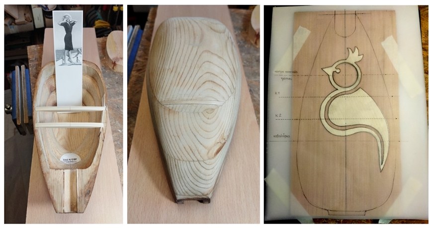

Ο ορισμός της ασυμετριας Στέλιο!Να υποθέσω το πάχος ομοιόμορφο σωστά??
Τίτλος: Απ: Φωτογραφίες και Βίντεο από Εργαστήρια : Μάρτιος 2022
Αποστολή από: Silvestro στις Μαρτίου 08, 2022, 05:25:17 πμ
το παχος ειναι παντου ιδιο (στα 2χιλ) αλλα μετα την κολληση ολων και πριν το φιλεταρισμα θα κατεβει και αλλο (περιμετρικα στους ~2.5 ποντους, και κατω απο το 2ο καμαρι) -0.2 χιλ

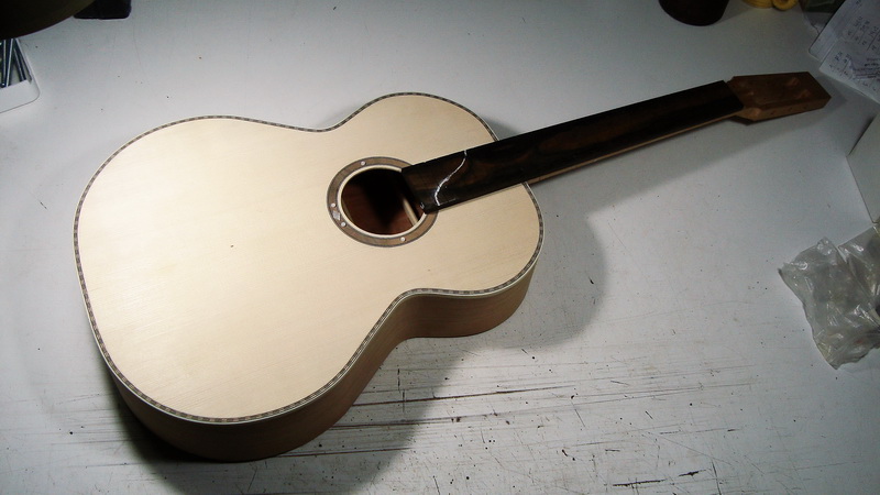

Ξεκινάω και εγώ μια κλασική κιθαρίστα  μετά από αρκετό καιρό.. κλασικά υπερυψωμένη ταστιερα Όχι όμως τόσο έντονη όσο οι προηγούμενες και θα φτιαχτεί με ισπανικό τακούνι κι όχι με spline joint neck..Για αυτό έφτιαξα και σολερα..ξεκίνησα με πλαϊνά..έπονται μανίκι και καπάκι..

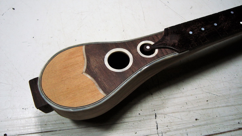

Αποστολή από: Μάνος Τουρπάλης στις Μαρτίου 10, 2022, 02:28:55 μμ
καταρχάς για διάλειμμα από τις παλιοκιθάρες σας *
μια συμμορία μπαγλαμάδων
 * αλλά βέβαια λέω ψέμματα για τις κιθάρες, κι επειδή ζήλεψα και τον Παναγιώτη βάζω αυτήν που δεν μπορώ να τελειώσω μήνες τώρα

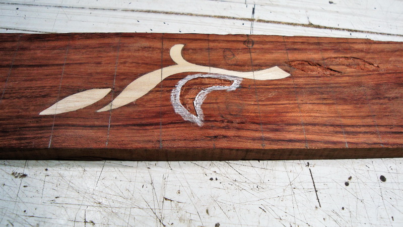

ψάχνομαι δε για την διακόσμηση της ροζέτας, αργά το σκέφτηκα όμως και δεν ξέρω αν θα την κάνω.
Και μιας και αναφέρθηκε, κι εδώ η μ@λΚία καραδοκούσε... έχω θέμα με την ένωση, ας λύσω πρώτα αυτό και μετά θα δω την διακόσμηση.

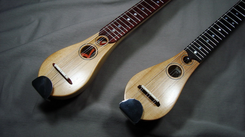

Αντε τελειωσα κι εγω ενα μπουζουκακι που παιδευω εδω και μηνες.

πολυ ομορφα ολα, αλλα το ματι "επεσε" στο μπαγλαμα με τις 2 τρυπες. με την ενωση τι θεμα εχεις;
κωστα ζωγραφισες παλι! γυαλοκοπαει το εργαλειο  :victory:

Αποστολή από: Γρηγόρης Μαυρακης στις Μαρτίου 11, 2022, 08:06:17 πμ
Ευχαριστώ Στέλιο!δύο μασιφ λεπτά πλαϊνά κολλημένα σάντουιτς.. Όχι καπλαμαδες..

Κώστα στο μπουτζούκι τι λούστρα έριξες; Γυαλίζει για τα καλά.
λοιποόοοοοον ...
αρχίζω από τα εύκολα: κι εμένα μ΄αρέσει αυτός με τις δυο τρύπες - άλλωστε αυτό είναι μέρος της "ευρεσιτεχνίας" του μπονσάι λόγω μικρού ηχείου (έχει κι άλλη ευρεσιτεχνία αλλά "άμα στην πω, μετά πρέπει να σε σκοτώσω"  {celebrate012} που λέει κι ο Κώστας Ζ)
στους μπαγλαμάδες που έφτιαξα τελευταία, προεκτείνω και την ταστιέρα να μπει μέσα στην τρύπα μ' ένα dot στο κέντρο
Αποστολή από: Μάνος Τουρπάλης στις Μαρτίου 14, 2022, 10:51:43 πμ
και τα "δύσκολα"...
στην ουσία δεν έχει πρόβλημα η ένωση αλλά η γεωμετρία του σκάφους/καπακιού. Άρχισα αυτήν την κιθάρα περίπου τον Σεπτέμβριο, ίσως και πιο νωρίς, τον Αύγουστο. Τον Οκτώβριο διέκοψα την κατασκευή λόγω δουλειάς και την ξανάπιασα μέσα στο Φλεβάρη. Όταν την διέκοψα, είχα κολλήσει καπάκι στα πλαϊνά.΄Όταν την ξανάπιασα, αφού κόλλησα το μπράτσο (φροντίζοντας όπως πάντα την γεωμετρία να μου βγει ο καβαλλάρης όπως θέλω), διαπίστωσα ότι παρόλο που όσο δεν την δούλευα ήταν μέσα στο καλούπι, τα πλαϊνά είχαν "ανοίξει" στην περίμετρο και το σκάφος είχε γίνει τραπέζιο (φάρδος μεγάλης καμπάνας 36 στο καπάκι, 36,5 στην πλάτη). Έλα όμως που είχα κόψει την πλάτη και δεν είχα αυτόν τον μισό πόντο. Αν δεν είχα βάλει την κεντρική λωρίδα κυπαρισσιού στην πλάτη δεν θα υπήρχε πρόβλημα, αλλά προφανώς η λωρίδα έπρεπε να έρθει ακριβώς στον άξονα, γι αυτό μου έλειπαν τα πέντε χιλιοστά.
Αποφάσισα λοιπόν (εδώ είναι που καραδοκεί) αντι να αλλάξω πλάτη, να κολλήσω αυτή που είχα, σφίγγοντας τα πλαϊνά στο χείλος από την πλευρά της πλάτης μ ένα μεγάλο νταβίδι - για να ξανάρθουν παράλληλα.
Έγινε η κόλληση, φαινομενικά όλα οκ.
Σφίγγγοντας όμως τα χείλη των πλαϊνών προς την πλευρά της πλάτης, προφανώς διαταράχτηκε η γεωμετρία στην πλευρά του καπακιού, κι έτσι το καπάκι κατά κάποιον τρόπο "φούσκωσε" στο κέντρο (μπορεί να φταίνε και τα ξύλα, δεν θυμάμαι από που είχα πάρει το καπάκι). Οπότε πήγα ο καλός σου να βάλω την ταστιέρα προχτές, και διαπίστωσα ότι το καπάκι έχει "φουσκώσει" τόσο πολύ που θα είχα θετική κλίση, σαν να κάνω κλασική αντί ακουστικής κι ο καβαλάρης θα έβγαινε υπερβολικά κοντός, σκέτο κόκκαλο στην ουσία.
Η σωστή λύση θα ήταν να βγάλω το καπάκι και να το ξανακολλήσω, αλλά θα έχω πρόβλημα με τα φιλέτα (αν ξεκολλήσω το binding δεν θα έχω οδηγό για το ρούτερ και πρέπει να τα κάνω όλα με το χέρι, που βαριέμαι απίστευτα). Ή όπως λέει ο Παναγιώτης που είναι σοφός, να φτιάξω ένα νέο καπάκι. Και με το νέο θα έχω θέμα με το ρούτερ, αλλά λύνεται. Θα το σκεφτώ λίγο περισσότερο. Ή ίσως είναι ακόμα πιο απλό να αλλάξω πλάτη, ελπίζοντας ότι θα έρθουν όλα εκεί που ήταν στο καπάκι, κι ας είναι και πέντε χιλιοστά φαρδύτερη η πλάτη, σιγά τ' αυγά.
Τι λέτε οι κιθαροκατασκευαστές ?
Αν κρατήσω το καπάκι όπως είναι, θα πρέπει να φτιάξω μια ταστιέρα που να έχει 6,5 χιλ. πάχος στον ζυγό, 9,5 στο 12ο και 8χιλ.  στο τελείωμα στην τρύπα. Δεν το έχω κάνει ποτέ αυτό, δεν ξέρω αν θα φαίνεται καρναβάλι (πέρασε κι η εποχή του).
Ψάχνοντας για την περίπτωση της χοντρής ταστιέρας ξύλο με κατάλληλο πάχος (ο έβενος που είχα χαράξει είναι 7 χιλ. και δεν φτάνει) βρήκα ένα ωραίο κομμάτι το οποίο βγάζει και καβαλάρη - δεν ξέρω τι ακριβώς ξύλο είναι -  όμως είχε κάποιες ατέλειες.
Για να τις καλύψω, έκανα μια διακοσμητική "κλάρα" στην περιοχή της ένωσης, και βγήκε και κάτι καλό, το γράφω σαν εμπειρία:
ένα πολύ απλό "κόλπο" που όμως δεν είχα σκεφτεί ποτέ μέχρι τώρα: στα σκούρα ξύλα δεν έβλεπα καλά το περίγραμμα της φιγούρας, ξέφευγα στα περιγράμματα και χρειαζόταν πολύς στόκος. Στον έβενο δεν πειράζει, εδώ όμως δεν γίνεται. Αφού άνοιξα τα βασικά περιγράμματα, πέρασα λίγη κιμωλία και διαγράφηκε πολύ καθαρά το περίγραμμα.
Αυτή είναι - με διαφορά - η καλύτερη εφαρμογή που έχω κάνει σε ταστιέρα, χρειάστηκε ελάχιστο στόκο

μανο εγω δεν το βλεπω τοοοοσο προβλημα τα 5 χιλιοστα.
στην ουσια ειναι 2,5 απο την μια 2,5 απο την αλλη
το μπαϊτινγκ μαζι με το παρφλινγκ δεν βγαινουν πολυ παραπανω; κι ας ακουμπουσε η πλατη λιγο στο κερφινγκ, δεν πειραζει αμα δεν ηταν καλυμενο ολο
στα πλαϊνα επισης δεν θα φαινοντανε τιποτις, σιγα μην εβαζε κανενας και γωνιομετρο να ειναι στις 90 μοιρες
Αποστολή από: Μάνος Τουρπάλης στις Μαρτίου 14, 2022, 07:09:35 μμ
Στέλιο πάει αυτό, κολλήθηκε. Άλλο θέμα υπάρχει τώρα, εκτός αν εννοείς να αλλάξω πλάτη.
Όσο για τα δυόμισυ + δυόμισυ και το γωνιόμετρο συμφωνώ, απλώς στις λαϊκές δεν μπαίνει purfling + lining στην πλάτη, μόνο μπροστά (όχι ότι απαγορεύεται, απλώς δεν συνηθίζεται), έτσι σκέφτηκα (βλακωδώς απ' οτι φαίνεται) να κάνω την ταρζανιά και να σφίξω το σκάφος.
Αλλά τώρα όπως είπα δεν είναι πια αυτό το πρόβλημα, το πρόβλημα είναι αν θα αλλάξω καπάκι ή θα κάνω ταστιέρα - ράμπα.

Πριν φύγει ο Μάρτης είπα να ξεκινήσω 2 μπουζουκοειδή που τα άφησα πίσω με τις κιθάρες.
Ξεκίνησα λοιπόν έναν τζουρά και ένα μπαγλαμαδάκι στη μικρή φόρμα.
Το καλούπι τζουρά είναι νέο και θα το παρουσιάσω αναλυτικά σε 2 άλλα θέματα, ένα ξεχωριστό θέμα για τον σχεδιασμό καλουπιού νέου οργάνου και ένα θέμα για την ολοκληρωση της κατασκευής.
Γύρισα και τις πρώτε ντούγες από παλίσανδρο για το μπαγλαμαδάκι.

Οχι τιποτα αλλο, μου βγηκε και εμενα το ονομα με τις κιθαρες. Τωρα απο προκοπη να δουμε τι βγει.
Στελιο, τους σφιγκτηρες τους εχω ασφαλισμενους γιατι φοβαμαι κατι καπεταναιους.
