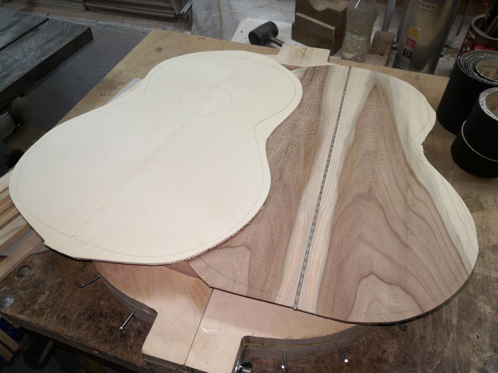

Όπως ενημέρωσε και ο Μάνος http://www.luthier.gr/index.php?topic=4291.0 (http://www.luthier.gr/index.php?topic=4291.0) στις 20-21-22 Μαϊου θα γίνει στη Θεσσαλονίκη το Φεστιβάλ Λαϊκής Κιθάρας που οργανώνει ο Δ. Μυστακίδης. Στο πλαίσιο του Φεστιβάλ θα υπάρξει και έκθεση κατασκευαστών λαϊκής κιθάρας.

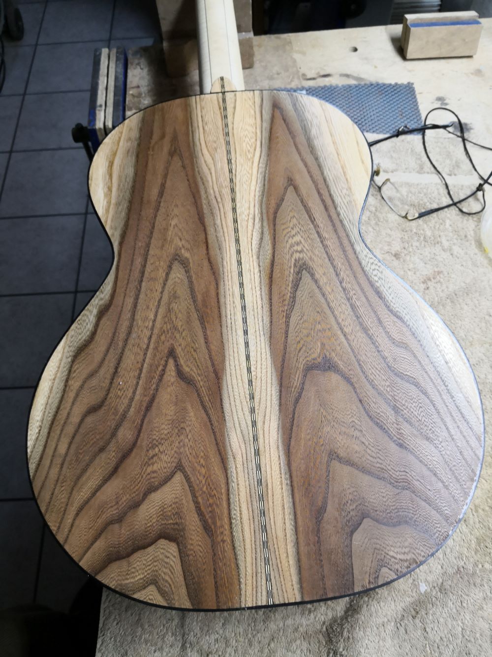

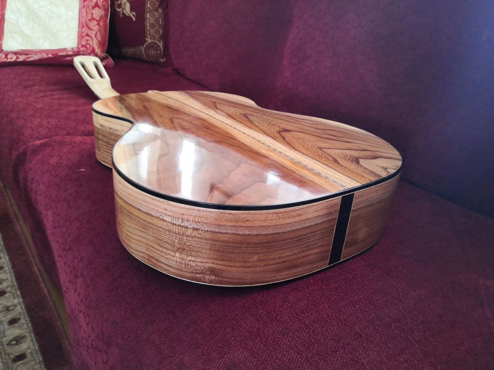

Ε! Είπα να ετοιμάζομαι κι εγώ σιγά-σιγά, να αφήσω τη μουργέλα και την ψιλοκατάθλιψη της κλεισούρας λόγω κορωνοϊού και να κάνω καμιά κιθαρίτσα για την έκθεση. Και τι πιο λογικό από το να φτιάξω την κιθάρα που έχει σχεδιάσει ο Μάνος και δίνεται σε πλήρες σχέδιο 1:1 μαζί με το βιβλίο μας. Βέβαια και στην προηγούμενη κατασκευή είχα χρησιμοποιήσει το σχέδιο αλλά μόνο για το περίγραμμα και είχα αλλάξει τις ενισχύσεις από παράλληλες σε "Χ" . Τώρα όμως λέω να το ακολουθήσω "πιστά" και να φτιάξω μια κανονική λαϊκή κιθάρα.
Πριν από 2,5 χρόνια περίπου είχα ψωνίσει από τον Μαυρομουστάκη μια ωραία καρυδιά. Νομίζω ταιριάζει ωραία για την περίσταση. Όμως, μάλλον δεν είχε στεγνώσει καλά το ξύλο όταν τεμαχίστηκε σε σετ κιθάρας και έτσι η πλάτη είχε στρεβλώσει αρκετά. Αφού πρώτα τα έβρεξα ελαφρά, ζέστανα τα κομμάτια με πιστόλι θερμού αέρα και τα έσφιξα στα σημεία που παρουσίαζαν τη στρέβλωση. Αυτό έγινε χθές και σήμερα που τα ξέσφιξα το αποτέλεσμα ήταν αρκετά ικανοποιητικό. Έτσι προχώρησα στο τρίψιμο όλου του σετ με το αυτοσχέδιο τριβείο τυμπάνου που έχω κάνει και τελικά το βραδάκι κόλλησα και τα δυό μέρη της πλάτης. Καλή αρχή λοιπόν!

Αποστολή από: Μάνος Τουρπάλης στις Φεβρουαρίου 18, 2022, 08:23:05 πμ
ωωω πολύ σέξυ πλάτη!

Αποστολή από: sakkalis στις Φεβρουαρίου 18, 2022, 08:50:46 πμ
Πολλά υποσχόμενη η πλάτη. {celebrate012}
Καλή αρχή Παναγιώτη.

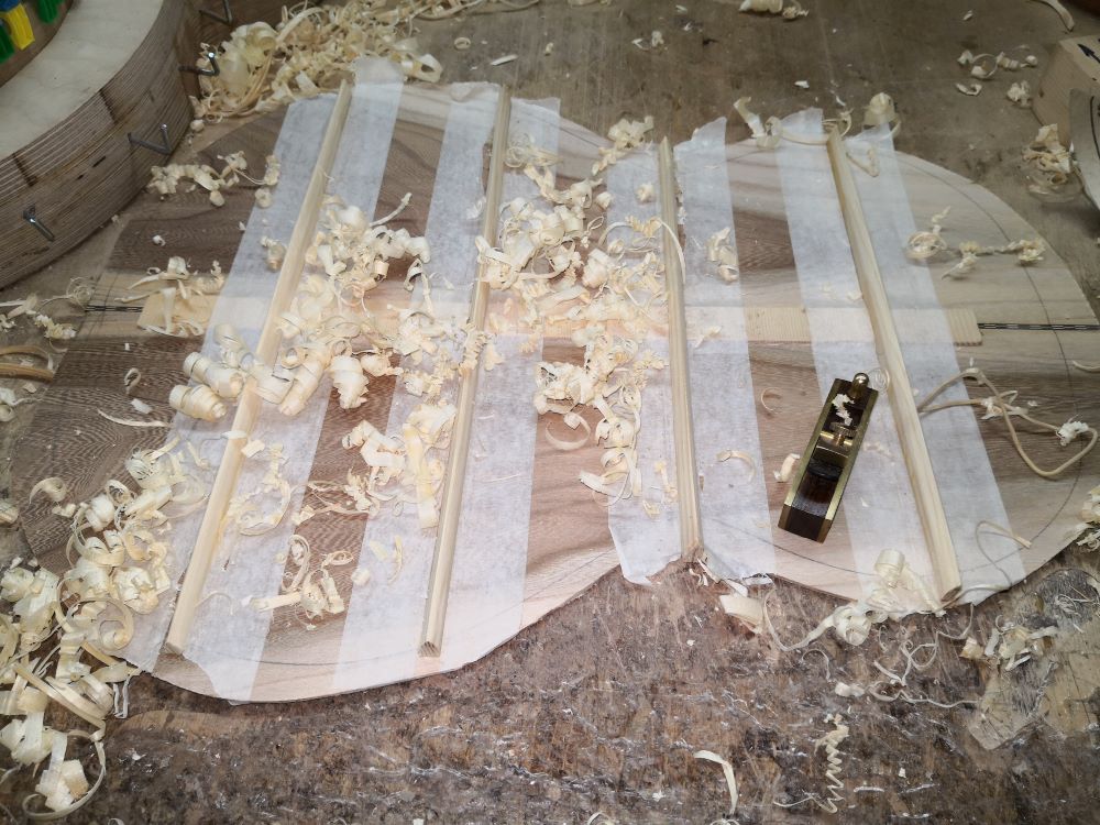

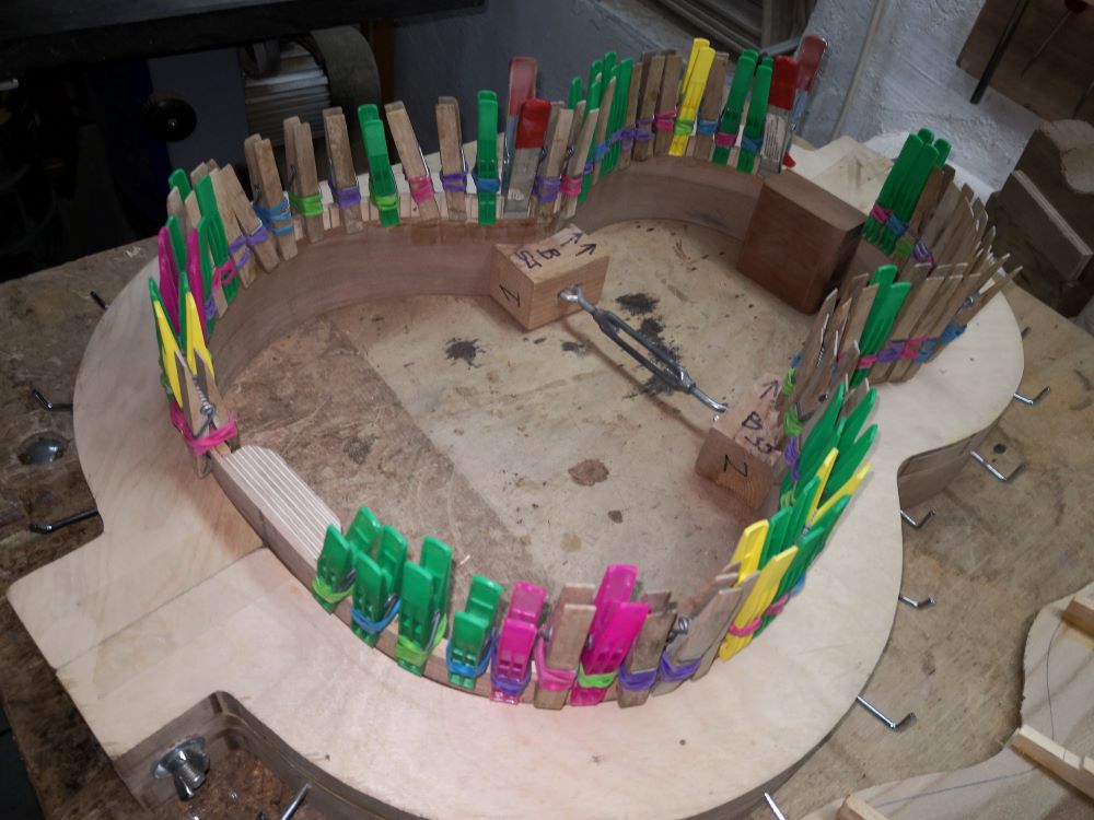

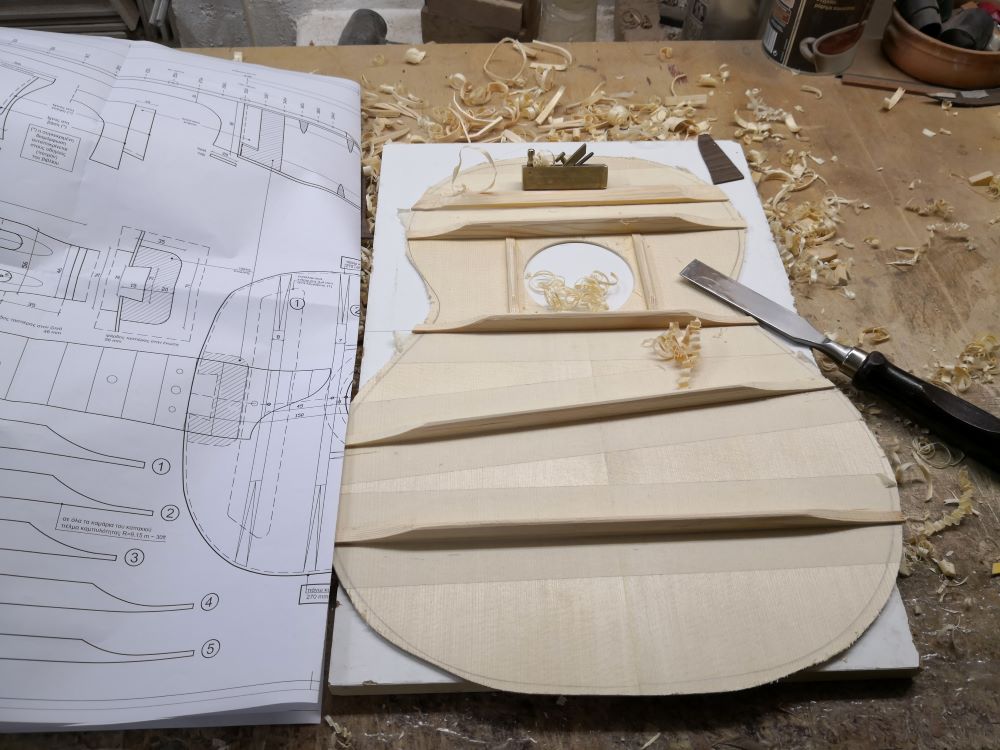

Επόμενο στάδιο να επεξεργαστούμε τα χείλη των πλαϊνών προς την πλάτη με καμπύλο δίσκο 15" και της πλευράς προς το καπάκι με δίσκο 30". Μετά κόλληση πατούρας (kerfing) κτλ, κτλ.
Τίτλος: Απ: Λαϊκή κιθάρα ΜΤ

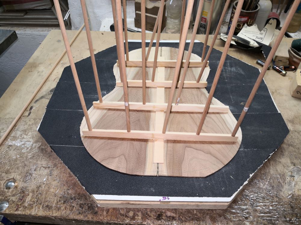

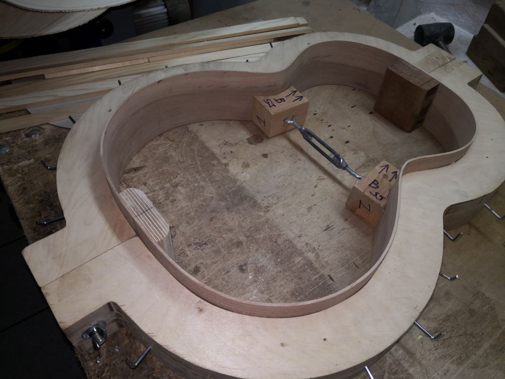

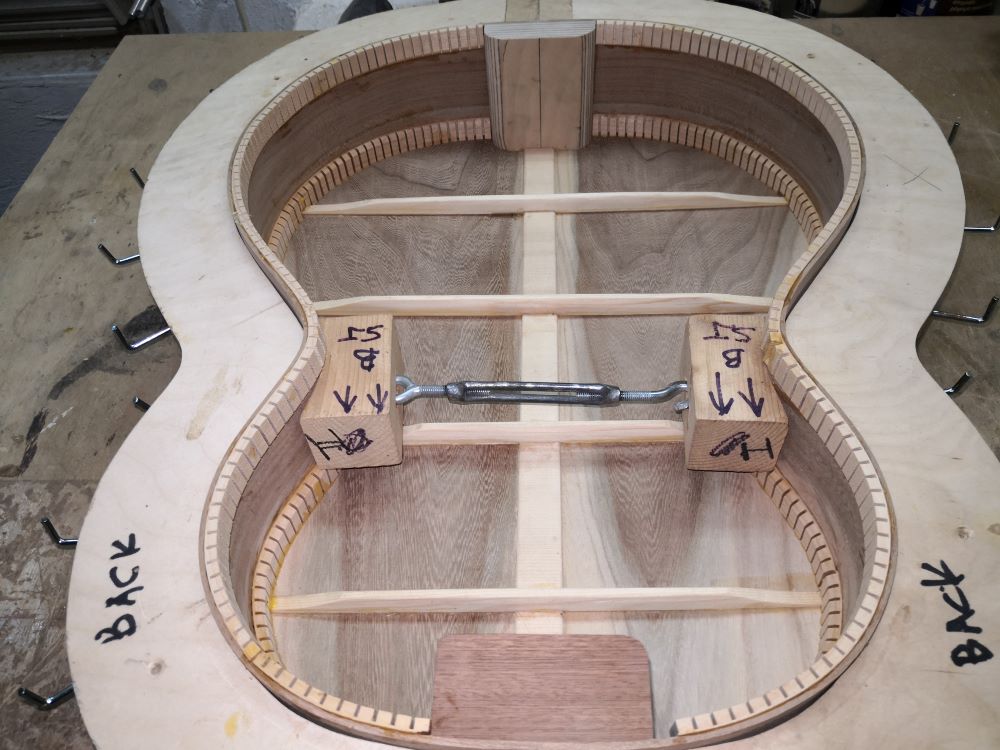

Αποστολή από: ΚαΠα στις Φεβρουαρίου 23, 2022, 09:00:55 μμ
Τρίψε-τρίψε το πρωί (με κοίλο δίσκο 15'=4,55m) ώστε το απόγευμα να κολλήσω την πατούρα της πλάτης.
Παράλληλα κολλήθηκαν με τη βοήθεια αυτοσχέδιου go-bar τα καμάρια της πλάτης
Παραγωγή από ροκανίδια! Ωραία πράματα!
Εδώ είμαστε!

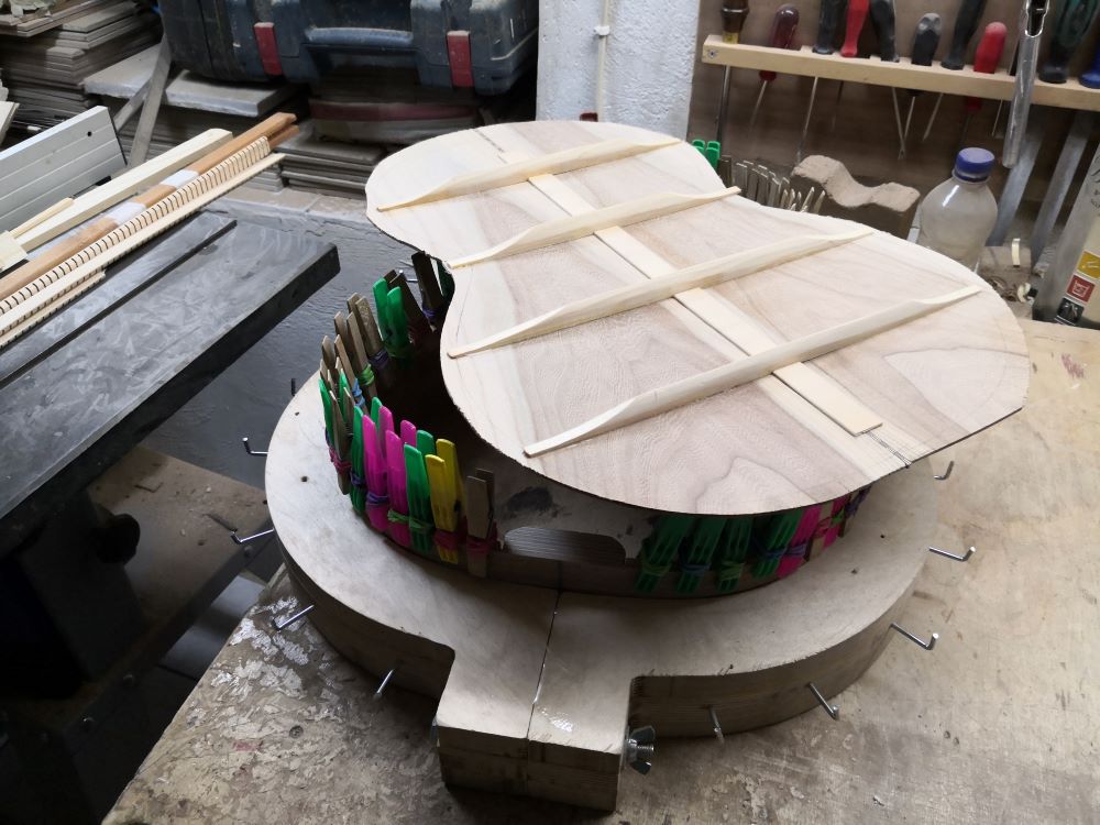

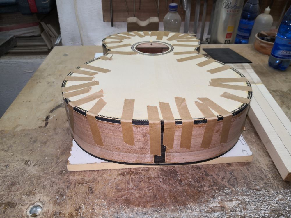

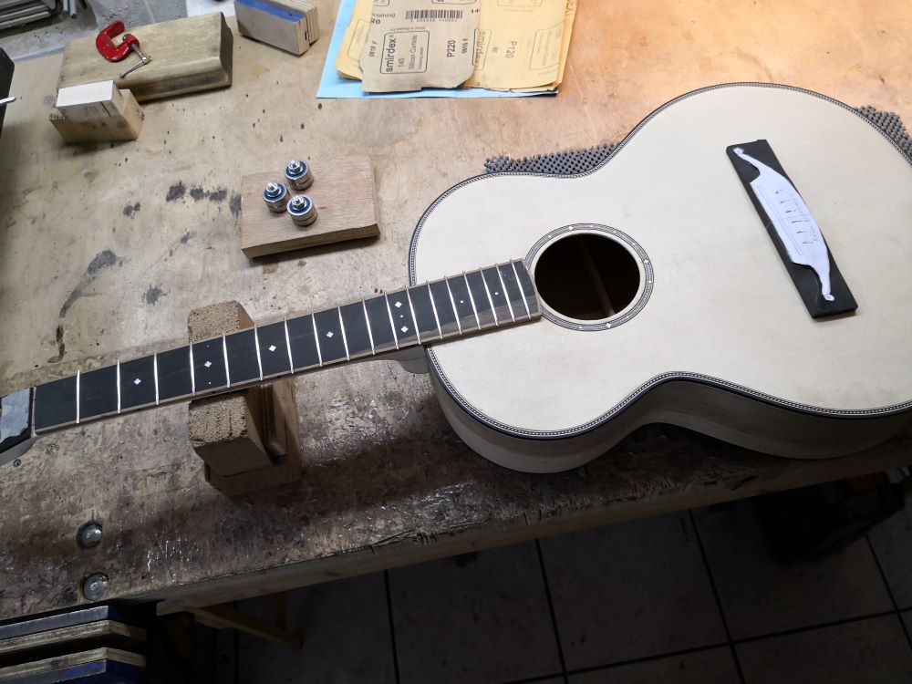

Αποστολή από: ΚαΠα στις Μαρτίου 04, 2022, 10:02:14 μμ

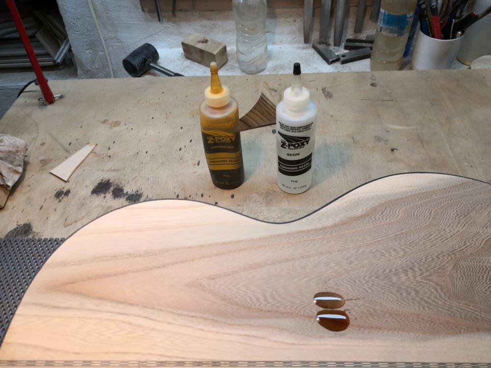

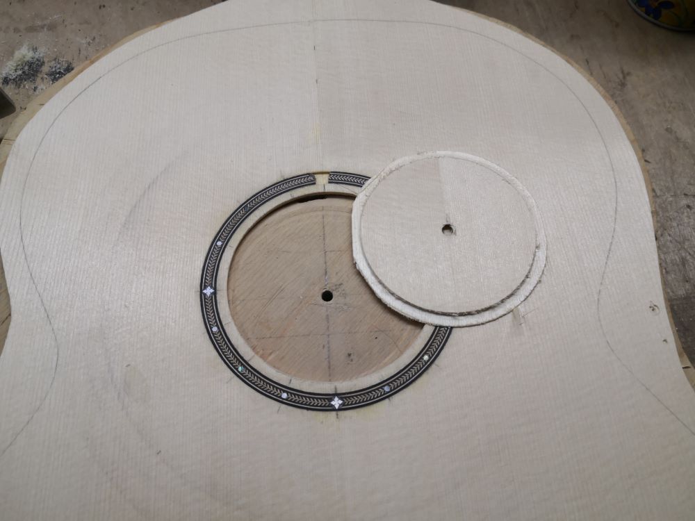

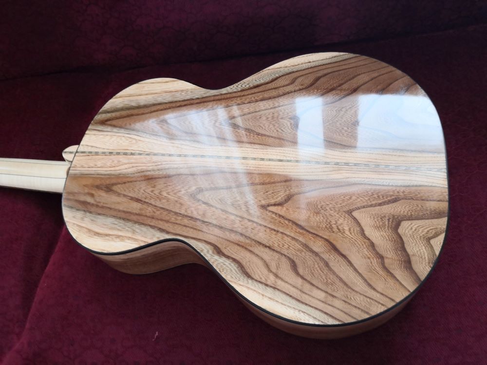

Από την προηγούμενη ενημέρωση έγιναν αρκετές εργασίες!
Κολλήθηκαν οι πατούρες και η πλάτη!
Διαμορφώθηκε η ροζέτα και ολοκληρώθηκε το καμάρωμα του καπακιού (σχεδόν συμφώνως προς τα υποδείξεις  ;D)!
Κολλήθηκε και το καπάκι και έγιναν τα ξακρίσματα ενώ παράλληλα προχώρησε και το μπράτσο (με διάφορες πατέντες ώστε να μη μας φύγουν οι γραμμές των ενδιάμεσων φιλέτων)!
Χθές και σήμερα διακοσμητικό κολάντζας και ... φιλετάκια!  :character0029:
Εδώ παίρνουμε βαθειά ανάσα γιατί σχεδόν τελείωσε το σκάφος (ευτυχώς χωρίς μ@λ@κίες)! {celebrate013}
Αύριο επιπεδοποίηση των φιλέτων και γενικός καθαρισμός του σκάφους. Να ευχαριστηθεί και το μάτι μας!  :-*

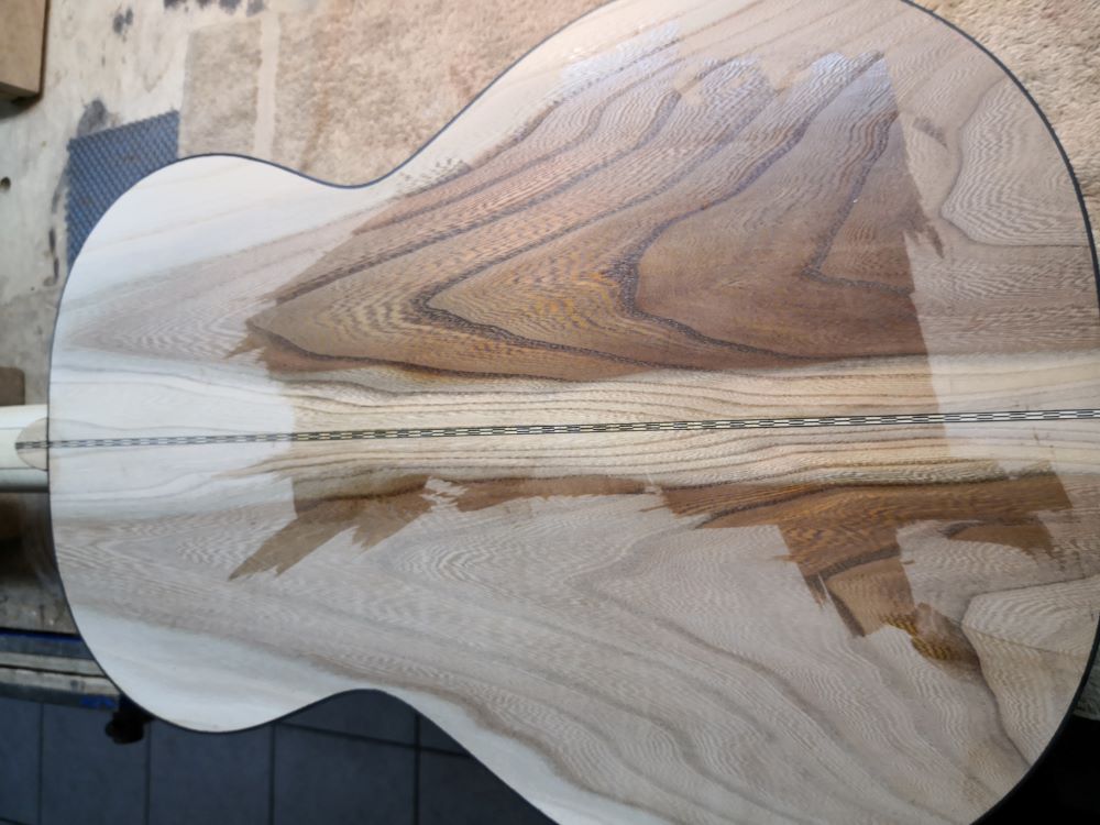

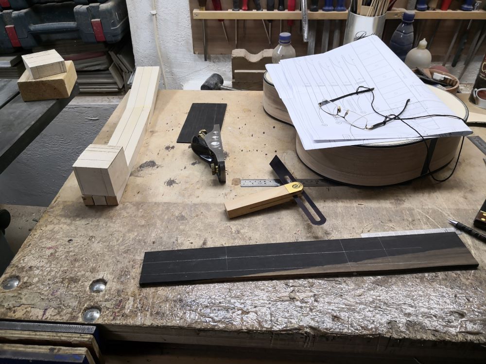

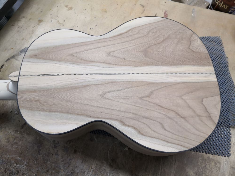

Αποστολή από: ΚαΠα στις Μαρτίου 05, 2022, 08:25:22 μμ
Σήμερα είχε κυρίως καθαριότητα (του σκάφους).
Αλλά ψιλοπροχώρησε και η προετοιμασία για το μπράτσο και την ταστιέρα!

Πωπωπω, μια κούκλα!!!

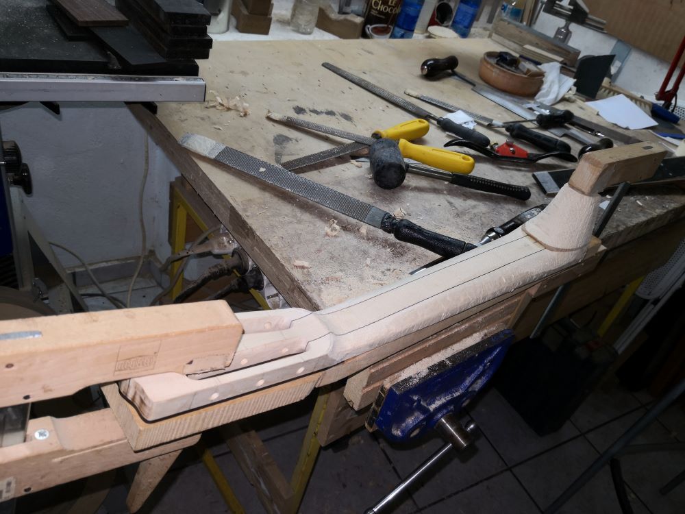

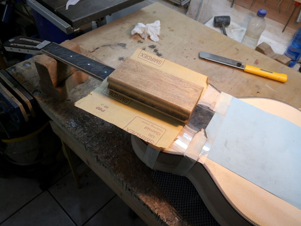

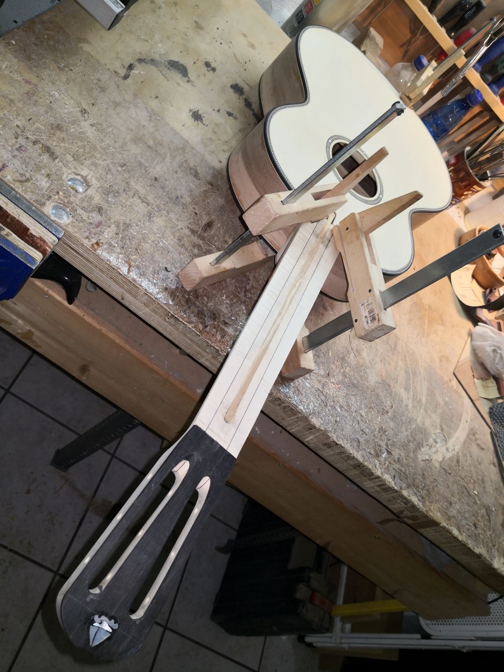

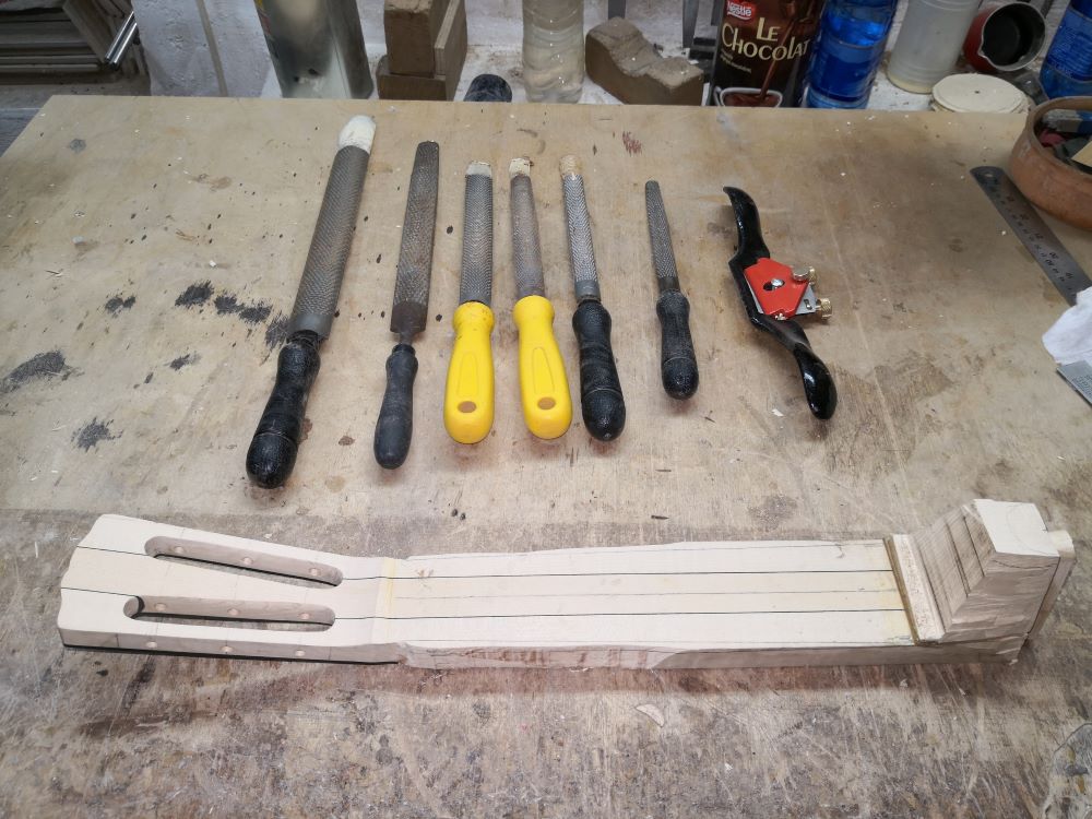

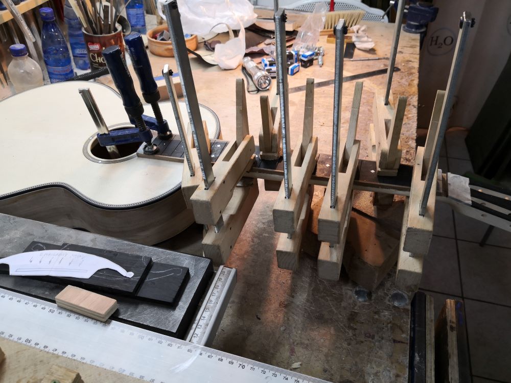

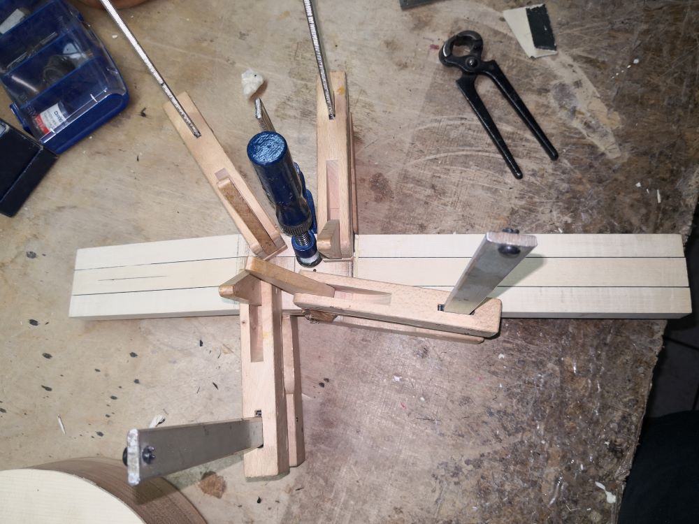

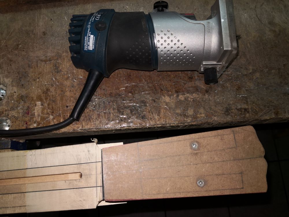

Αποστολή από: ΚαΠα στις Μαρτίου 09, 2022, 10:30:40 μμ

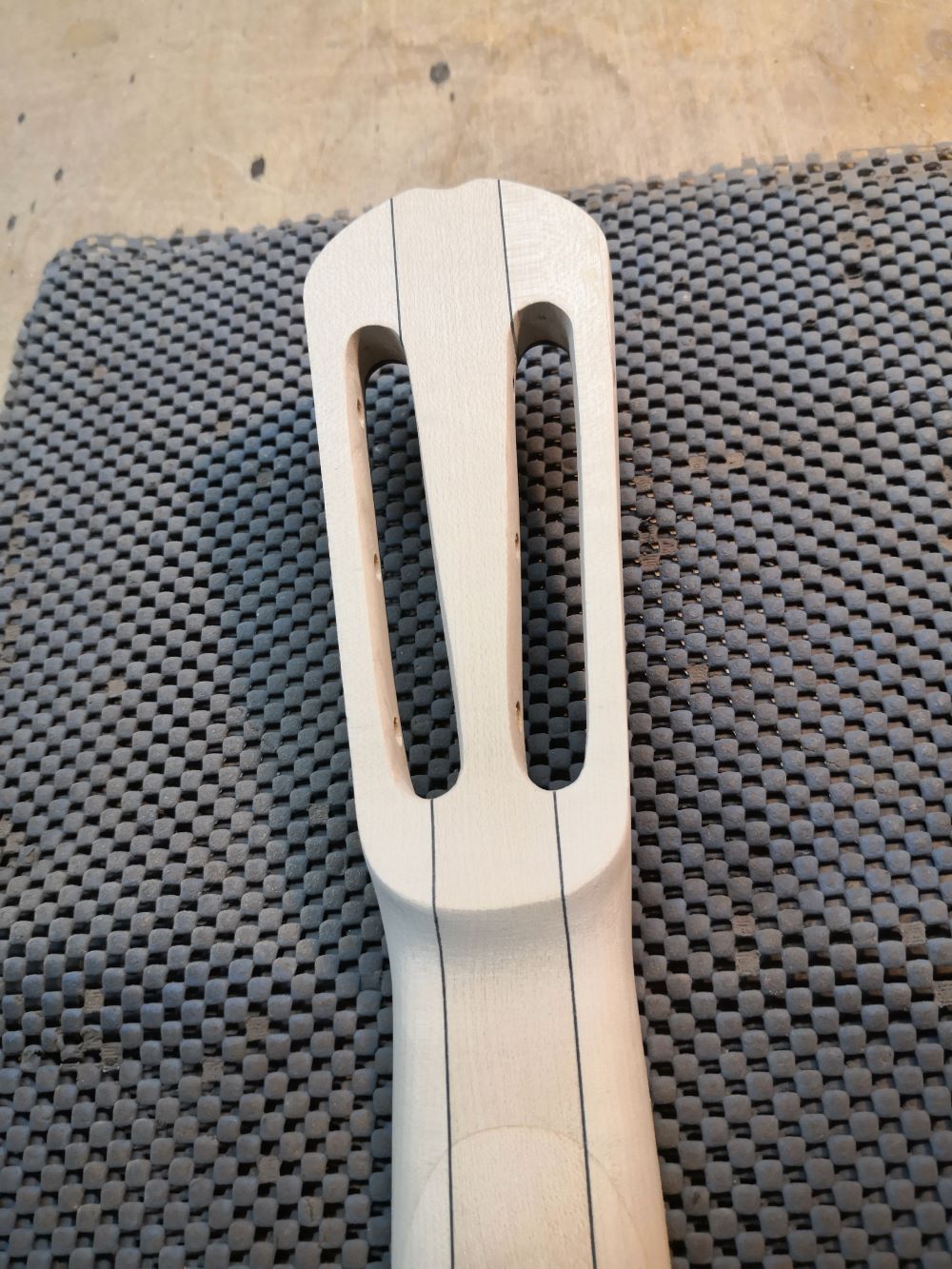

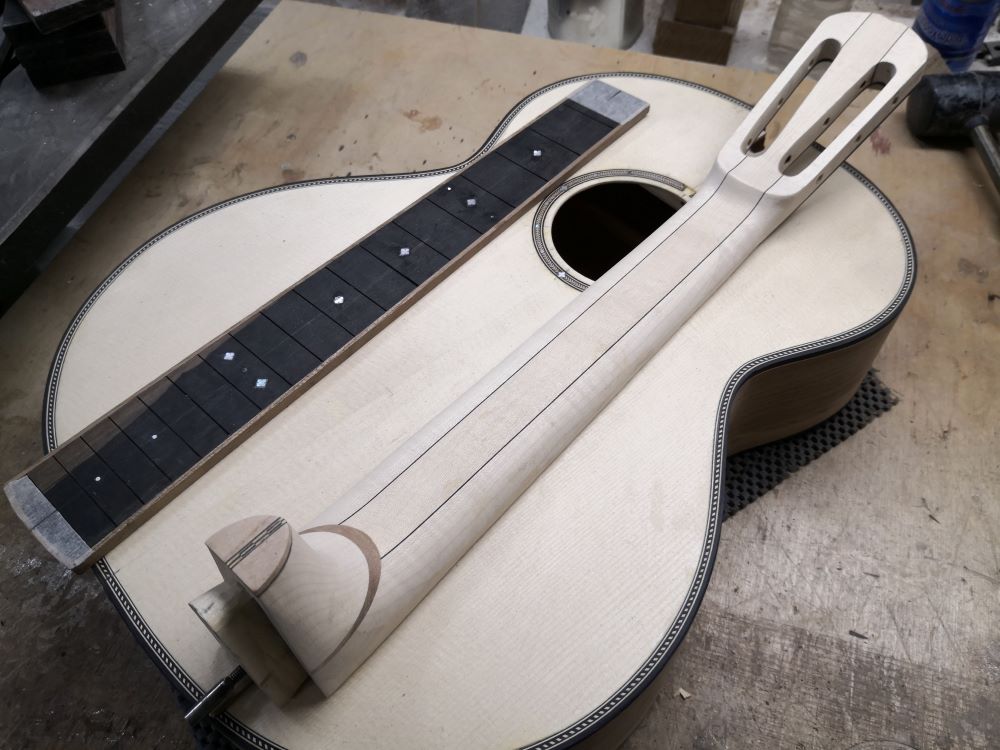

Με αργότερους ρυθμούς ολοκληρώθηκε η βασική υποδομή του μπράτσου (τάκος, κάλυμα headstock κτλ)!

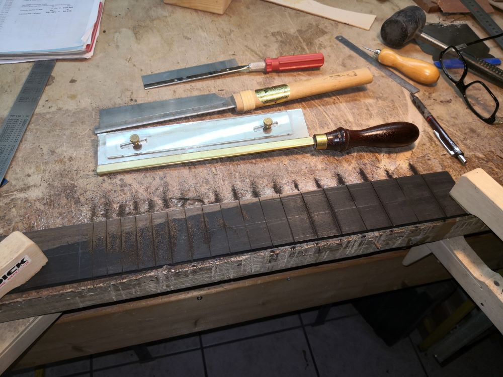

Έγινε η διαμόρφωση και χάραξη της ταστιέρας.
Και τώρα πάμε για οδηγούς ταστιέρας, κανάλι βέργας, διαμόρφωση καράολου, σχισμές χορδών, τρύπες κλειδιών και την γενικότερη διαμόρφωση του μπράτσου.

Μια ερώτηση : Η τοποθέτηση της βέργας είναι "εκ των ων ουκ ανευ " ; Ευχαριστώ !
Αποστολή από: ΚαΠα στις Μαρτίου 09, 2022, 11:08:38 μμ
Καθόλου Ιωσήφ! Στην παράδοση της λαϊκής κιθάρας δεν υπήρχαν οι βέργες. Και έχουν κατασκευαστεί καταπληκτικές κιθάρες χωρίς καμιά βέργα, που αντέχουν στο χρόνο.
Απλώς σήμερα έχουμε αυτή την τεχνική δυνατότητα και πολλοί την εκμεταλλεύονται. Κάποιοι άλλοι όχι!

κάτι με μπερεδεύει στα σημάδια για τα dots. Εκτός από το 12ο και 13ο - που μάλλον κατάλαβα, στο 9ο ή στο 10ο θα βάλεις?
Αποστολή από: georgalasg στις Μαρτίου 10, 2022, 08:29:08 πμ
υπεροχη, οπως προβλέπεται. Χαραγμα στον αερα; Αμα είναι μαστορας ο μαστορας !!!   :undecided2:
Αποστολή από: ΚαΠα στις Μαρτίου 10, 2022, 10:23:00 πμ
Απλώς έκανα δοκιμές. Είχα τελειώσει το χάραγμα και είπα ... να έχω τα σημάδια έτοιμα για την επόμενη φάση. Ε! Μετά από κάποιες ώρες ρετάρω (ηλικία βλέπεις  :-X ). Παρότι το κατάλαβα και προσπάθησα να τα σβήσω με μια γομολάστιχα, στη φωτογραφία φαίνονται.  ;D
Να βάλω στο 9ο ή στο 10ο; That's the question!  :-\
Η σιγουριά κρύβει μαλακιούλες. Δεν τις αποφεύγω ποτέ! ;D
(αλλά δεν τα κατάφερνα καλύτερα με τα φαλτσοκούτια)

Σήμερα αποφάσισα να βάλω περιφερειακά φιλέτα στην ταστιέρα.
Ως φιλέτα χρησιμοποιήθηκαν τα ρετάλια από τα πλαϊνά της κιθάρας, που τα είχα κόψει από την αρχή για να τα φέρω κοντά στο τελικό τους ύψος!
Δίπλα στην ταστιέρα φαίνεται και το σημερινό μου απόκτημα. Ένα μικρό τριβείο δίσκου από τα LIDL. Για 33 ευρώ είναι πολύ τίμιο εργαλείο, με ρυθιζόμενες στροφές και αθόρυβο. Σε χρόνο μηδέν καμπύλωσα την απόληξη της ταστιέρας
Δεν βγαίνει πολύ συχνά και άρα όποιος ενδιαφέρεται θα πρέπει άμεσα να το ψάξει.
Το μόνο "μειονέκτημα" είναι η μικρή διάμετρος του δίσκου (12cm) αλλά για τα λεφτά του είναι μια χαρά.

Κανάλι βέργας και φιλέτο κάλυψης (μουριά 20ετίας χα,χα)!
Κόψιμο του καράολου στο τελικό του σχήμα!
Διαμόρφωση των σχισμών!
So far, so good!  Μάλλον προλαβαίνω για την έκθεση του Οκτωβρίου! {celebrate016}

Που πας καραβάκι με τέτοιο καιρό;
Και οι τρύπες των κλειδιών!
Κανονικά έπρεπε να γίνουν πριν τις σχισμές, αλλά που μυαλό! Ευτυχώς έγιναν χωρίς απώλειες!
Αποστολή από: ΚαΠα στις Μαρτίου 17, 2022, 10:29:43 μμ
Κόπηκε η χελιδονοουρά!
Και έγινε η προσαρμογή. Πάντα με παιδεύει αλλά στο τέλος όλα έρχονται στη θέση τους! {celebrate013}
Προχωράμε αλλά έχει δουλίτσα ακόμα (διαμόρφωση του μπράτσου, κατασκευή του καβαλάρη κλπ) ???

Οι παρατηρητικοί θα είδαν ότι άλλαξα και το σχήμα το καράολου. Ήταν πολύ "Gibson" για λαϊκή κιθάρα!
Αποστολή από: ΚαΠα στις Μαρτίου 21, 2022, 07:35:15 μμ
Μπράτσο: Κολλήθηκε!
Ταστιέρα: Κολλήθηκε!
Ξεκίνησαν οι εργασίες για τον καβαλάρη!

Αποστολή από: ΚαΠα στις Μαρτίου 23, 2022, 12:15:39 πμ
Λίγο ακόμα και τα καταφέραμε ....!!! {celebrate016}
Στις λαϊκές δεν συνηθίζεται το radius στην ταστιέρα. Αλλά βολεύει πολύ οπότε το έκανα!
Τα τάστα καρφώθηκαν αλλά δεν έγινε η επεξεργασία τους (επιπεδοποίηση κτλ). Μάλλον αύριο!
Καβαλάρης και μετά λούστρο (γομαλάκα όπως πάντα)! :character0029:

Αποστολή από: Silvestro στις Μαρτίου 23, 2022, 05:28:18 πμ
παναγιωτη το ξυλο ειναι για να κανεις ραντιους στη ταστιερα;
Αποστολή από: ΚαΠα στις Μαρτίου 23, 2022, 08:18:20 πμ
Καλημέρα μαέστρο!
Ένας κοίλος τάκος είναι Στέλιο!
https://sonstage.gr/product/allparts-lt4875-000-xylino-sanding-block-radius-16-inches/
Από τα πρώτα εργαλεία που αγόρασα!

Αποστολή από: Silvestro στις Μαρτίου 23, 2022, 05:18:02 μμ
θενξ {celebrate013}

Αποστολή από: ΚαΠα στις Μαρτίου 26, 2022, 08:08:10 μμ
Η κατασκευή τελείωσε! Γενικά πήγε πολύ καλά! Βέβαια δεν έλλειψαν οι (μικρο)μαλακιούλες αλλά τέλος καλό, όλα καλά! Τώρα αρχίζουνα τα όμορφα!
Η καρυδιά έχει μεγάλους ανοιχτούς πόρους. Επίσης σκέφτηκα ότι θα ήταν καλύτερα να γίνει λίγο πιο σκούρα ώστε να φανούν καλύτερα τα νερά. Οπότε μετά και από μια δοκιμούλα σε ένα ρετάλι, για το κλείσιμο των πόρων θα χρησιμοποιήσω Z-poxy.
Μια φωτο για να φανεί η διαφορά στο χρώμα του ξύλου!
Και το τελικό αποτέλεσμα μετά το πρώτο χέρι! Το τρίψιμο θα γίνει αύριο. Σίγουρα θα χρειαστούν 2 χέρια ακόμα, ίσως και 3! Το 'χει αυτό η Z-poxy. Θέλει καλό τρίψιμο και επανάληψη! Γιαυτό όσο λιγότερο υλικό βάλεις τόσο λιγότερο τρίψιμο θα έχεις!
Στο καπάκι και στο μπράτσο (κελεμπέκι) για προστασία και μόνωση πέρασα με πανάκι ένα πρώτο στρώμα γομαλάκας. Δεν χρειάζεται σε αυτά κλείσιμο πόρων!

Για τους πόρους  όμως είναι το finishing resin
https://www.amazon.com/Pacer-Technology-Zap-Finishing-Adhesives/dp/B0006O8ESK (https://www.amazon.com/Pacer-Technology-Zap-Finishing-Adhesives/dp/B0006O8ESK)

Αποστολή από: Silvestro στις Μαρτίου 27, 2022, 11:13:39 πμ
παναγιωτη, αν θες πες 2 λογια για τη διαδικασια
απ οτι καταλαβα το resin ειναι για γεμισμα, ο σκληρυντης για τι ειναι;
το λουστρο μετα τι βαζεις, γομαλακα;
Αποστολή από: ΚαΠα στις Μαρτίου 27, 2022, 12:42:05 μμ
Πολύ ωραία. Μπήκε στο αρχείο το link καθως ειναι μη διαθέσιμο για αγορά τώρα.
Είχα αγοράσει δύο συσκευασίες και η μία είναι ακόμα κλειστή. Εμένα η μια τελικά μου φτάνει και περισσεύει. Στο κουτί δεν υπάρχει ημερομηνία λήξης. Αν σε ενδιαφέρει θα ανέβω Θεσσαλονίκη στις 12 του Απρίλη οπότε μπορώ να τη φέρω.
Στέλιο η διαδικασία είναι απλή. Η ρητίνη είναι στο ένα μπουκάλι και στο δεύτερο μπουκάλι είναι ο σκληρυντής.
Τα ανακατεύεις σε ίσες ποσότητες. Δες στη φωτογραφία πόσο λίγο βάζουμε και αν χρειαστεί φτιάχνεις πολύ εύκολα λίγο ακόμα. Ως επιφάνεια εργασίας (ανακατέματος) εγώ χρησιμοποιώ ένα πλαστικό καπάκι από γιαουρτάκι που μετά το πετάω. Το μείγμα είναι λεπτόρευστο σαν μέλι.
Το απλώνουμε με σπάτουλα. Εγώ χρησιμοποιώ μια παλαιά πιστωτική κάρτα. Φροντίζουμε να μείνει πάνω στο ξύλο μια πολύ λεπτή στρώση και διώχνουμε με τη σπάτουλα όλη την επιπλεον ποσότητα ώστε να μην χρειάζεται πολύ τρίψιμο. Παρόλα αυτά το τρίψιμο είναι σχετικά εύκολο. Σαν να έχεις σκέτο ξύλο.
Το τρίψιμο γίνεται μετά από τουλάχιστον 6 ώρες. Τρίβουμε τόσο ώστε να φύγει σχεδόν όλη η ποσότητα εκτός από εκείνη που υπάρχει μέσα στους πόρους. Αφού διώξουμε τη σκόνη (π.χ. σκουπίζουμε πολύ καλά με πανάκι), με την ίδια διαδιασία απλώνουμε το δεύτερο χέρι. Η απαιτούμενη ποσότητα είναι ακόμα πιο μικρή.
Συνήθως χρειάζονται τουλάχιστον 2 χέρια, ανάλογα με το ξύλο και το μέγεθος των πόρων. Στη συγκεκριμένη περίπτωση νομίζω ότι θα απαιτηθούν τουλάχιστον 3 χέρια. Επειδή ο σκλυρηντής έχει σκούρο χρώμα, γενικά σκουραίνει και το ξύλο.
Μετά κανονικά γομαλάκα. Όπως ξέρεις η γομαλάκα κολλάει παντού! ;D

Αποστολή από: ΚαΠα στις Απριλίου 06, 2022, 07:30:52 μμ

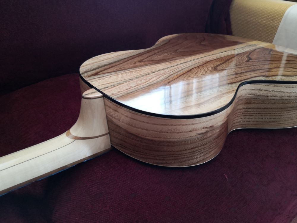

Ήλθε το τέλος; ... Όοοοχι ακόμα! Θέλει μερικές μέρες σε ανάπαυση, να σκληρύνει το λούστρο, να γίνει το τελικό γυάλισμα, ώστε να προχωρήσει και το αρμάτωμα.
Στην έκθεση πάντως θα είναι έτοιμη ("Βρέξει - χιονίσει!", που λέει μια φιλενάδα).  :-X :-X

Αποστολή από: sakkalis στις Απριλίου 06, 2022, 07:49:14 μμ
Αμάν Παναγία μου γυαλάδα.
Ήρθε και έδειξε πολύ όμορφη η κιθάρα.

Σίγουρα μαθαίνεται και δεν είναι ταλέντο για λίγους. (Άσε που τις περισσότερες φορές οι φωτογραφίες δεν λένε όλη την αλήθεια).
Προσωπικά έμαθα μόνος μου να κάνω λούστρο γομαλάκας διαβάζοντας το κείμενο των αμερικάνων Milburn και κάνοντας πρακτική σε ένα κομμάτι ξύλο για ώρες.  Παρόλο ότι τελικά ας πούμε "κάτι καταφέρνω", έχω καταλάβει ότι κάποιες λεπτομέρειες (που αποδεικνύονται σημαντικές) μου ξεφεύγουν και έτσι κάθε φορά αυτοσχεδιάζω.
Στο βιβλίο περιγράφεται μια σχετικά συγκεκριμένη διαδικασία (κατά Milburn), παρόλα αυτά δεν μπορώ να πω ότι την ακολουθώ αυστηρά.  Και έτσι για να πετύχω κάποιο αποδεκτό αποτέλεσμα τρώω πολύ χρόνο διορθώνοντας βλακειούλες. Ένα βασικό είναι ότι συνήθως βιαζόμαστε για να δούμε αποτέλεσμα και αυτό τελικά "βιάζει" τις προσπάθειές μας. Θα πρέπει να αφήνουμε το λούστρο να "ηρεμεί". Πολλές φορές προσπαθώ να συντομεύσω τη διαδικασία, οπότε αυτό χειροτερεύει το αποτέλεσμα.
Πάντως ένα κρίσιμο σημείο είναι η αφαίρεση του λαδιού (spiriting off) που αν δεν γίνει, το λούστρο "θαμπώνει" και άντε πάλι ...    >:(
