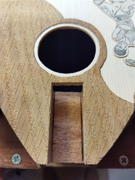

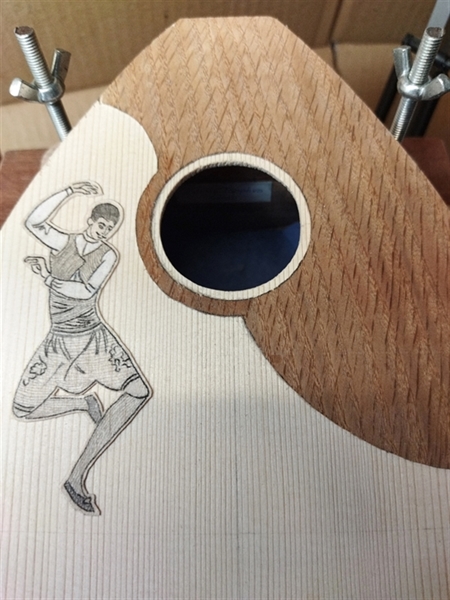

Να βάλω και εγώ μιας και τον προηγούμενο μήνα δεν προχώρησε η δουλειά. Σήμερα ανέβηκα για να δοκιμάσω να βάψω πρώτη φορά με πιστολι . Νιτρου 10% πρώτο χέρι. Δηλώνω εντυπωσιασμενος με την ευκολία του πιστολιού και το Νιτρου ως υλικό.

Μπράβο πολύ ωραία δουλειά για ακόμα μια φορά!πολλές αλλαγές σε αυτή την κατασκευή και έχω περιέργεια για το αποτέλεσμα να πω την αλήθεια..

Τίτλος: Απ: Φωτογραφίες και Βίντεο από Εργαστήρια : Σεπτέμβριος 2021
Αποστολή από: Nikolas Fereos στις Σεπτεμβρίου 21, 2021, 06:03:19 μμ
Καλησπέρα, ο χορευτής είναι κολλημένος στο καπάκι;  Πώς τον έφτιαξες;

Να υποθέσω πως την φιγούρα θα την κάνεις χωνευτή, ε;
Αποστολή από: Ιωσήφ Τορρένς στις Σεπτεμβρίου 21, 2021, 07:29:56 μμ
Ευχαριστώ πολύ παιδιά !
Ο χορευτής είναι από ένα σκίτσο του μακαριστού Φώτη Κόντογλου .  Εκανα κάποιες δοκιμαστικές εκτυπώσεις στο σκίτσο μέχρι να έρθει στο μέγεθος που ήθελα . Μετά το αντέγραψα με ένα μυτερό μολυβάκι , με μαύρο καρμπόν από κάτω , επάνω σε ένα καπλαμαδάκι πάχους 0,5 mm. Ο "γκρί " τόνος είναι ψιλές γραμμές με το μολύβι και το άσπρο χρώμα , με άσπρη ξυλομπογιά . Το καπλαμαδάκι είναι κολλητό . Οχι χωνευτό .
Τώρα τι θα γίνει με  όλη αυτή την ευαίσθητη ιστορία , πώς θα γίνει να μη το χαλάσω με τη προεργασία , τα βερνίκια κλπ  , θα το δούμε ...
