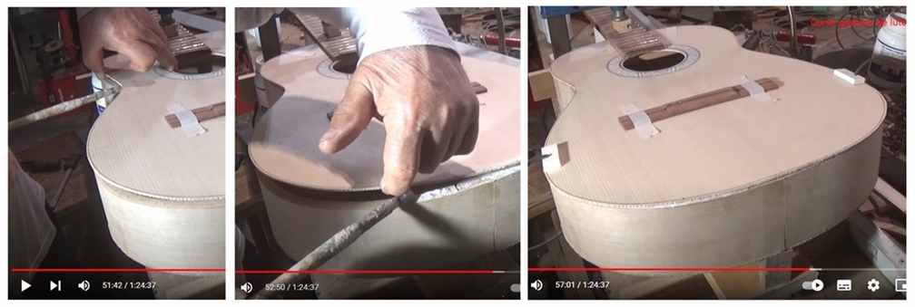

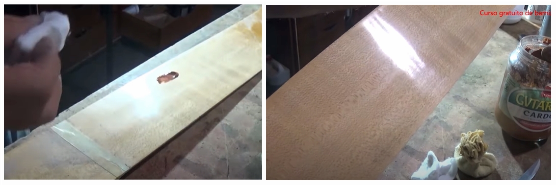

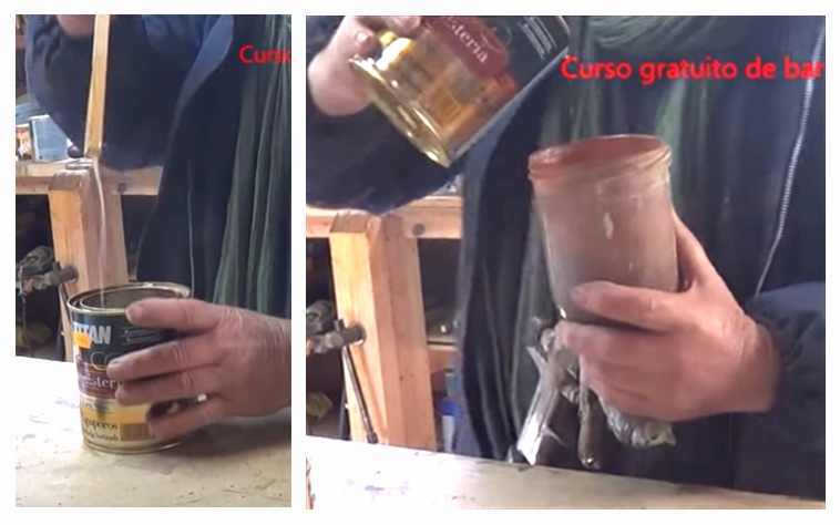

BARNIZADO PROFESIONAL     11  Βιντεο για το λουστράρισμα
https://sites.google.com/view/haztuspropiasguitarras/cursos/barnizado-profesional?authuser=0 (https://sites.google.com/view/haztuspropiasguitarras/cursos/barnizado-profesional?authuser=0)

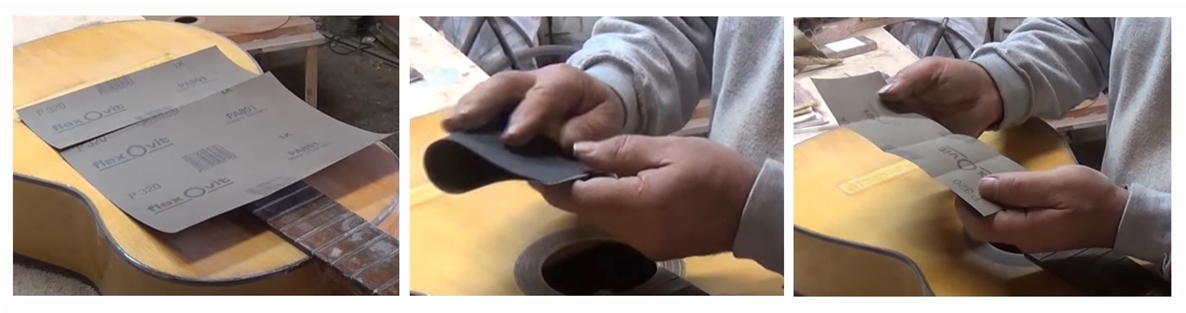

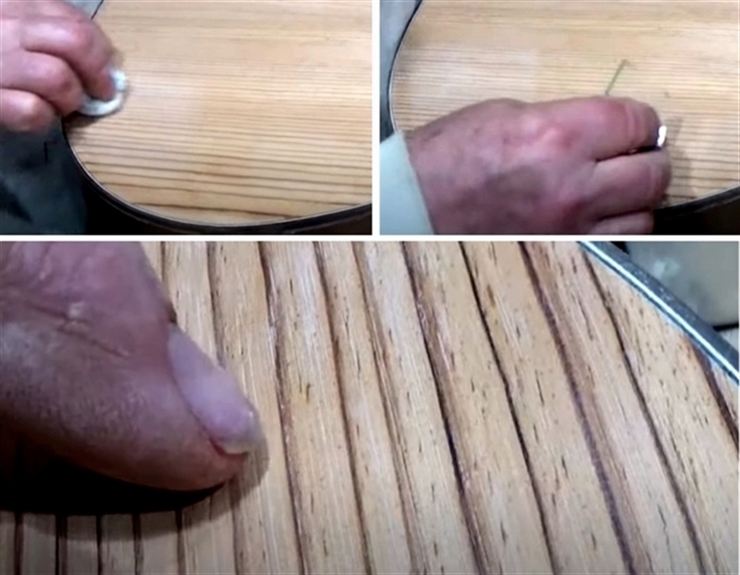

UTILLAJES Y HERRAMIENTAS   ΧΡΗΣΙΜΑ ΒΟΗΘΗΜΑΤΑ & ΕΡΓΑΛΕΙΑ
Acuchillado de maderas con cristales : https://youtu.be/HIZXkNt4hDQ
«Ξύστρα» για ξύλα από χοντρά τζαμάκια .
Στο όριο , στην κόψη , από τη μια επιφάνεια ενός  χοντρού κρυστάλλου περνάς λίγο μια τριγωνική λίμα , μετά μαγκώνεις τη λίμα ανάμεσα στην κοιλιά σου και στην άκρη του πάγκου , και γυρίζεις το κομμάτι από την άλλη πλευρά. Εχοντας και τα δυο σου χέρια ελεύθερα , τρίβεις πάλι λίγο με τη λίμα αντίστοιχα από τη νέα πλευρά, πιέζεις με τα χέρια , ελαφρά από τις άκρες και κόβεται κάπως ελεγχόμενα.
Το δοκίμασα από κομμάτια σπασμένου τζαμιού πάχους 3,8 mm και λειτουργεί – ξυρίζει μια χαρά . Σπρώχνεις μόνο το κρυσταλλάκι , δεν το πιέζεις , δε λυγίζει όπως η μεταλλική ξύστρα . Όταν κάποια στιγμή πάψει να κόβει , απλά το πετάς και κόβεις άλλο.
Afilado de un formón viejo : https://youtu.be/9_L0l38EoUc
Ακόνισμα ενός παλιού σκαρπέλου

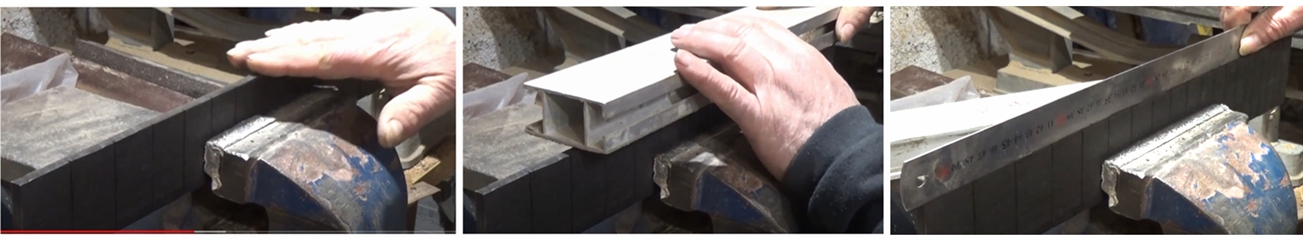

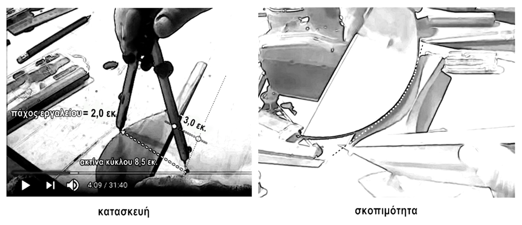

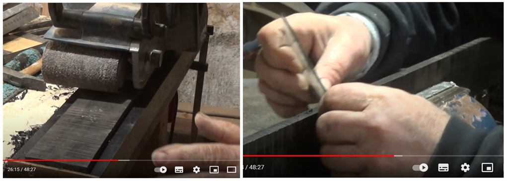

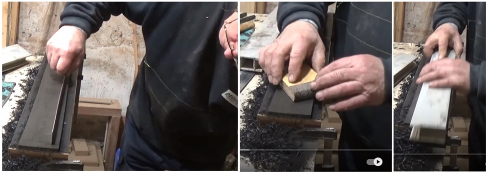

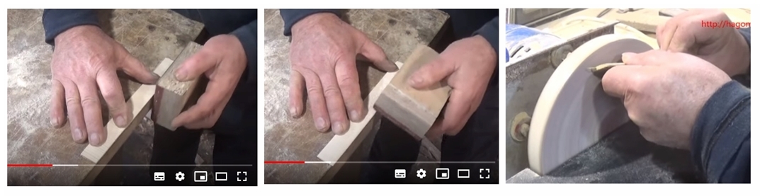

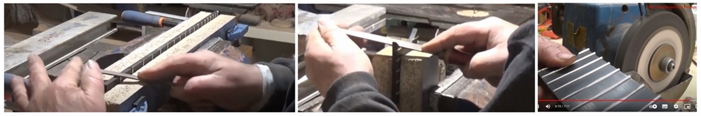

Afilado rápido de cuchillas parte 1 : https://youtu.be/tzG1RYGULpo
Ακονίζει εύκολα και γρήγορα μια μεταλλική ξύστρα , με τη βοήθεια του μικρού γωνιακού τροχού
Από το 3:16 και μετά. Χρησιμοποιεί το λεπτό δισκάκι κοπής μετάλλου για να έχει το επιθυμητό αποτέλεσμα.
Afilado rápido de cuchillas parte 2 : https://youtu.be/zQnrrHdw-98
Λίγο πιο σχολαστική έκδοση του προηγουμενου.

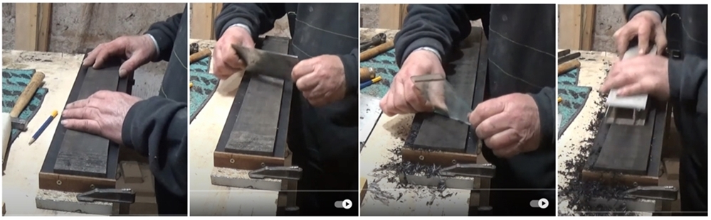

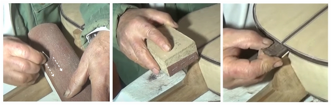

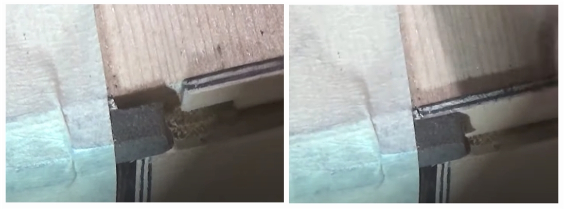

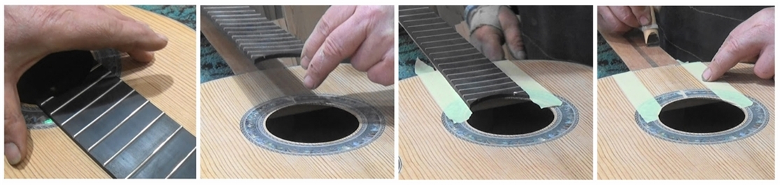

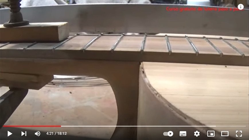

Ajustadores de los extremos de los trastes : https://youtu.be/LSc8a42IuP0
Ενας πελάτης του ζήτησε να αλλάξει τα παλιά φαγωμένα τάστα σε μια banduria. Για να λειάνει τα άκρα των νέων τάστων , χωρίς να τραυματίσει το καπάκι , επινόησε ένα ξύλινο εργαλειάκι , με διατομή σε σχήμα «Τ» , κόλλησε μια λωρίδα γυαλόχαρτο , έτριψε κι όλα ΟΚ.

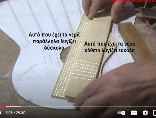

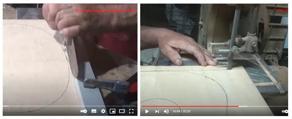

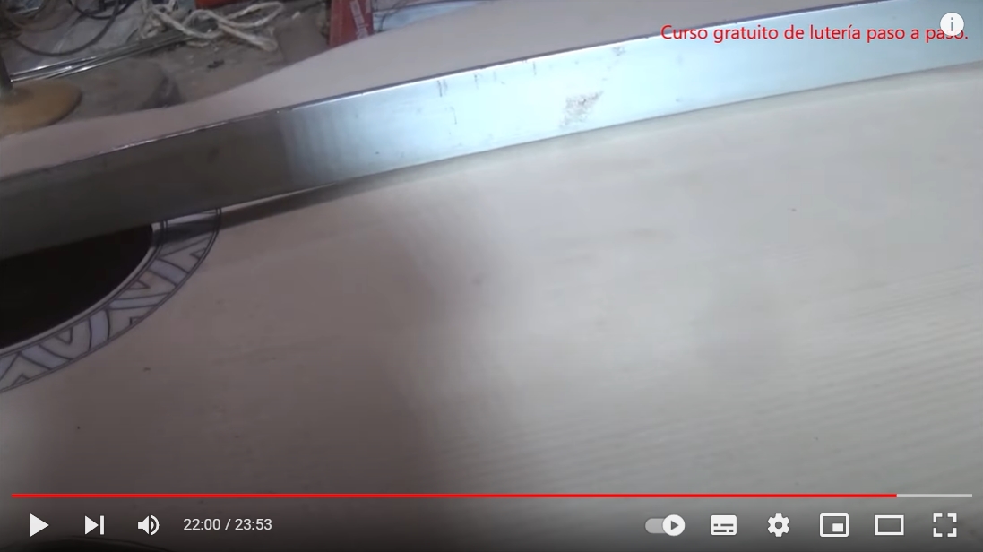

Aplanadora curvada : https://youtu.be/BhZ9ytTsMGI
Καμπυλώνει από τη μια πλευρά ένα χοντρό ξύλο και το ντύνει με γυαλόχαρτο . Αυτό το βοήθημα το χρησιμοποιεί για τρίψει τα πλαϊνά στη μέση του ηχείου μιας κιθάρας. Επίσης το χρησιμοποιεί για να δώσει τη κατάλληλη καμπύλη στο μαδεράκι που βάζει κόντρα όταν θα χρειασθεί να κολλήσει το κάτω – πίσω τακούνι με τα πλαϊνά.

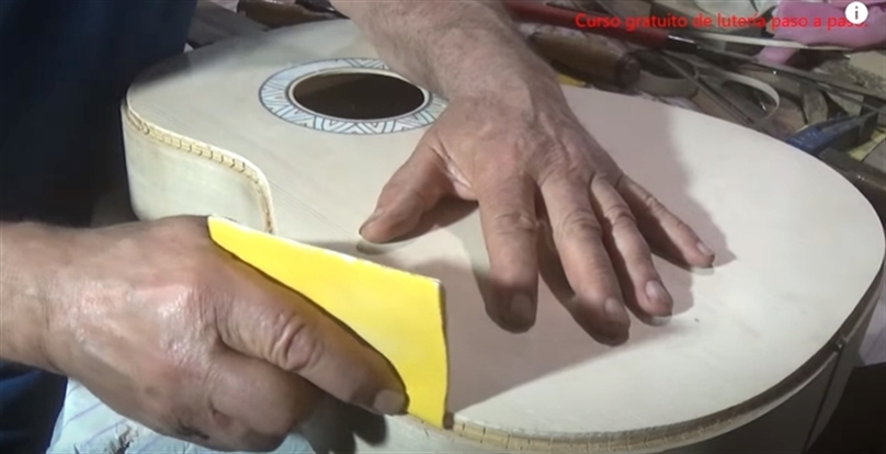

Aplanadoras de aluminio, cambio de lija : https://youtu.be/-NWOJXp_n64
Αλλαγή του παλιού γυαλόχαρτου που ήταν κολλημένο με βενζινόκολλα επάνω σε μακρύ κομμάτι αλουμινίου.
Aplanadoras de lija : https://youtu.be/Uph-vcGmqNA
Διάφορα μεγέθη γυαλόχαρτου , από Νο 40 , μέχρι Νο 220 κολλημένα έπάνω σε μαδεράκια. Αυτά τα βοηθήματα τα χρησιμοποιεί πολύ. Τα έχει για ψωμοτύρι !

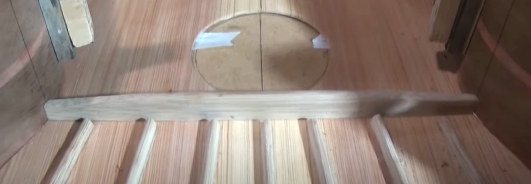

Calibrador de maderas : https://youtu.be/DXqieo2kaPY
Ένα απλό , παλιό , έξυπνο νομίζω βοήθημα για να σημαδεύουμε επάνω στην επιφάνεια ενός καπακιού ή μιας πλάτης , σε διάφορα σημεία της , το επιθυμητό πάχος που θέλουμε να έχει. Χρειάζεται βέβαια όμως πρώτα να πετύχουμε να διαμορφώσουμε τη μια επιφάνεια (αυτή που θα ακουμπήσει κάτω) όσο μπορούμε επίπεδη. Νομίζω ότι την αρχική ιδέα για αυτό το βοήθημα , την έμαθε από τον παππού του που ήταν οργανοποιός

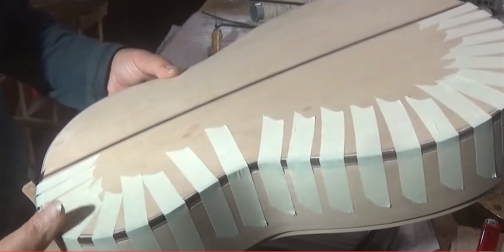

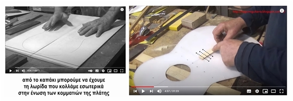

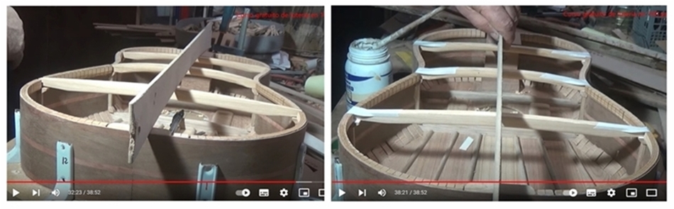

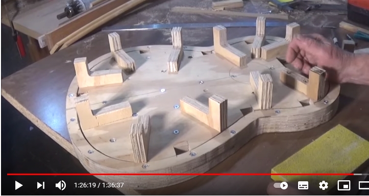

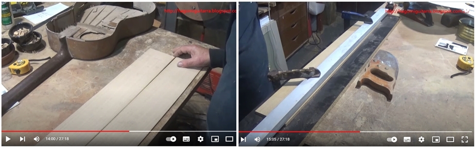

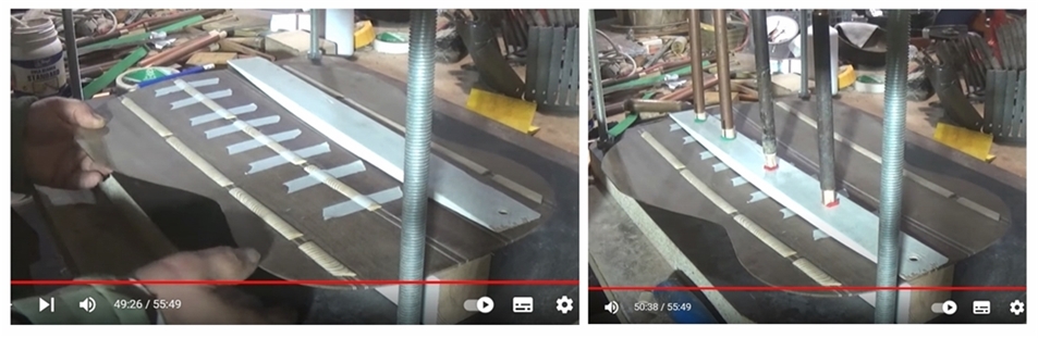

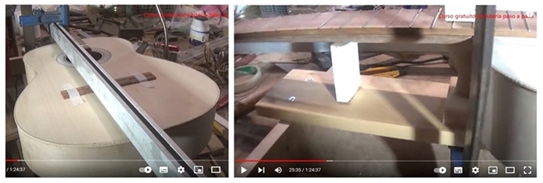

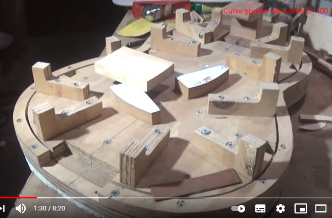

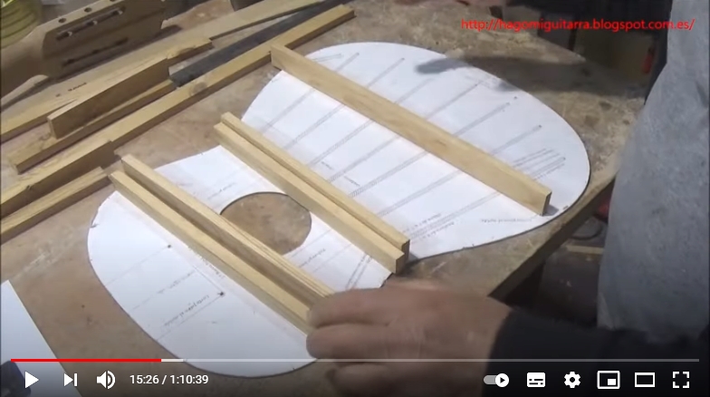

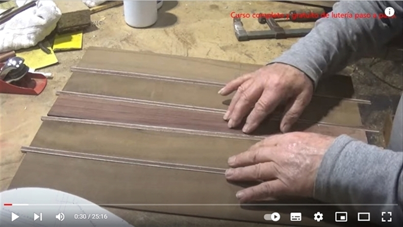

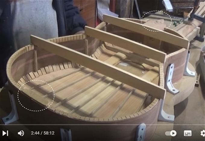

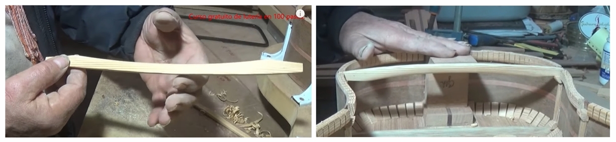

Cama para el encolado de la tapa y el fondo : https://youtu.be/TR4CGG1-csU (https://youtu.be/TR4CGG1-csU)
Νομίζω ότι οι περισσότεροι φίλοι – αν όχι όλοι – αυτόν τον τρόπο εφαρμόζουν για την κόλληση των κομματιών στο καπάκι και στην πλάτη.  Ωστόσο μην το προσπεράσετε . Εχει και μια μικρή παραλλαγή αυτού του τρόπου στον οποίο τα ξύλα που υποστηρίζουν την κόλληση , συνδέονται μεταξύ τους κι έτσι δε ξεφεύγουν κατά την πορεία της εργασίας.

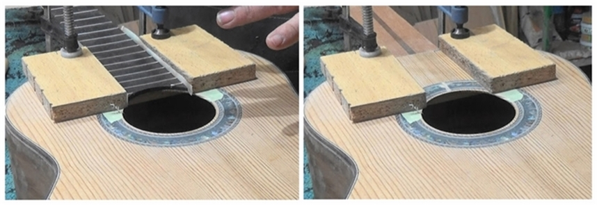

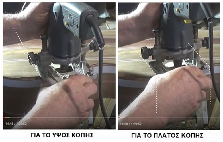

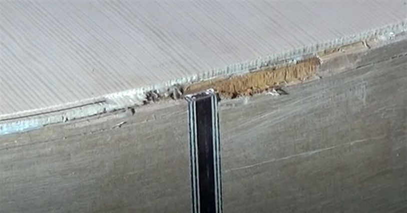

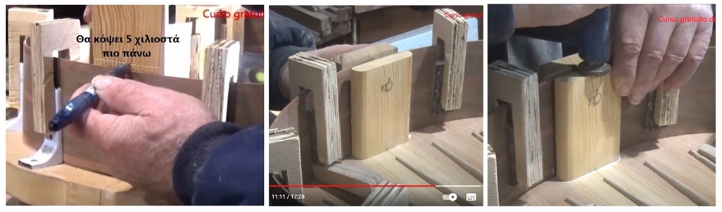

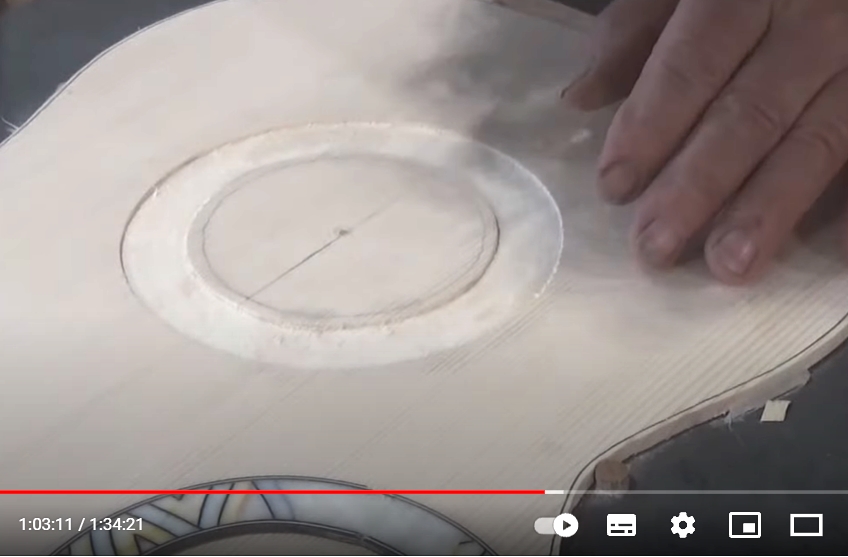

Comprobador de profundidad del hueco de la roseta : https://youtu.be/34JtlgVuFJg (https://youtu.be/34JtlgVuFJg)
Κάποιους λιγοστούς φίλους που σκάβουν τη ροζέτα με εργαλεία χειρός , ίσως να τους βολέψει αυτό το τζιγκάκι που το ονομάζει μετρητή βάθους για το στρογγυλό αυλάκι της ροζέτας.

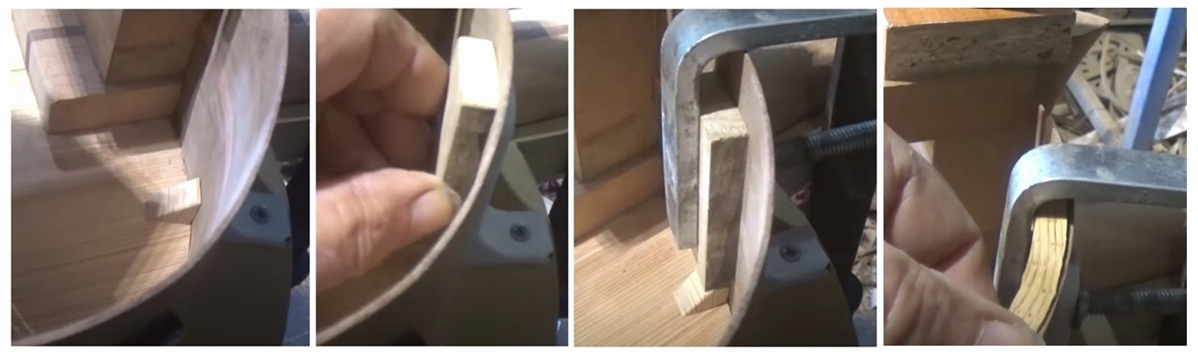

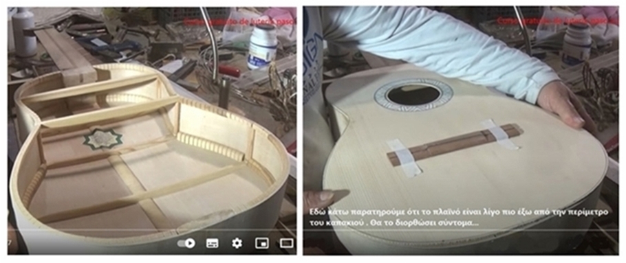

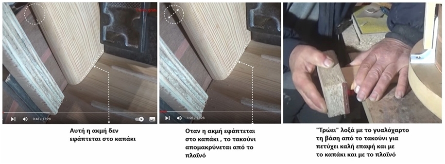

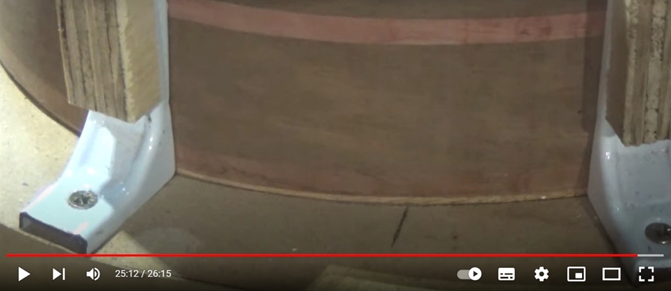

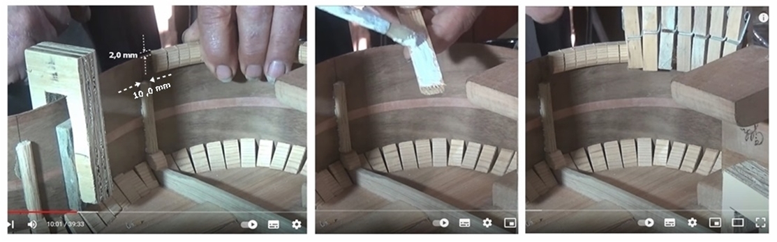

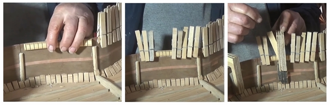

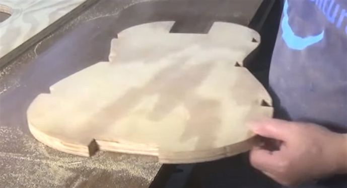

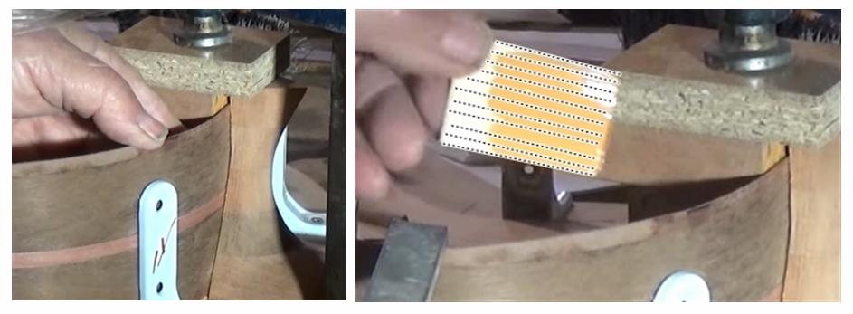

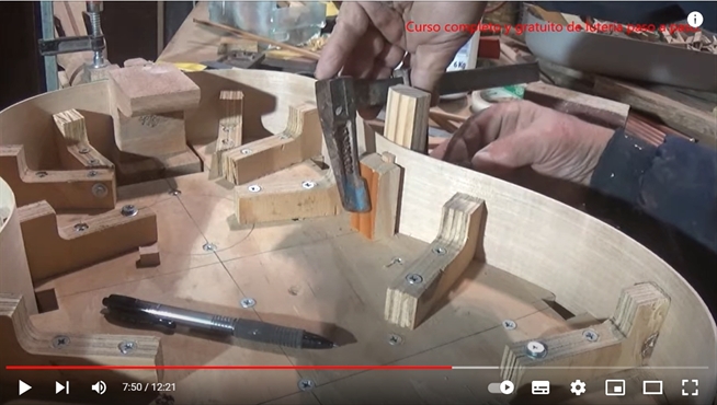

Contra molde para el pegado de los aros a la culata : https://youtu.be/Pg_Uays_7Rs (https://youtu.be/Pg_Uays_7Rs)
Κόντρα ξύλο για την κόλληση των πλαϊνών με τον κάτω τάκο.

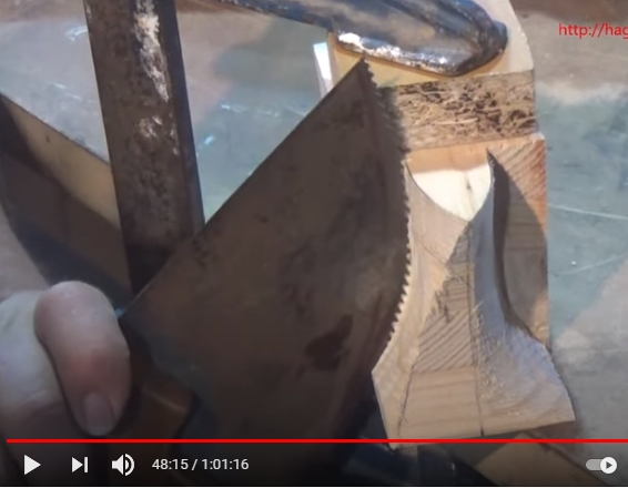

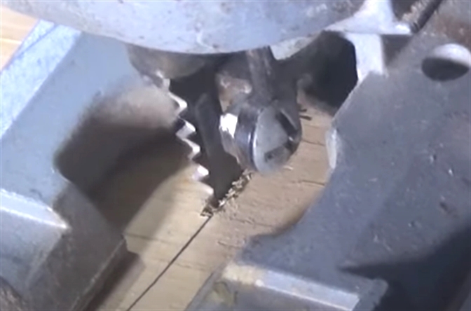

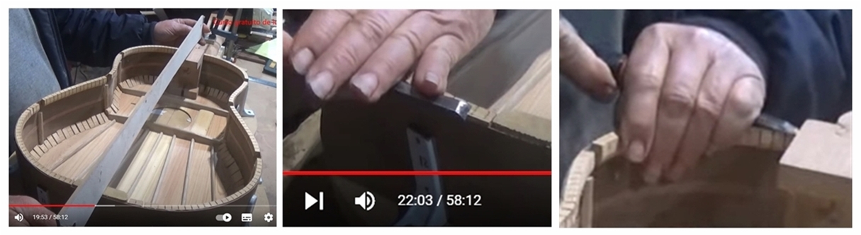

Serrucho curvo : https://youtu.be/c7FXqI1Mtus (https://youtu.be/c7FXqI1Mtus)
Από το 10:15 και μετά.  Από ένα παλιό πριόνι κόβει με το γωνιακό τροχό την καμπύλη εκείνη έτσι όπως του χρειάζεται για να κόψει – ( να σκάψει ) την εγκοπή μέσα στο τακούνι , εκεί όπου μετά θα πάνε εφαρμοστά να κολλήσουν τα δυο πλαϊνά της κιθάρας. Ενδιαφέρον έχει ότι διαμορφώνει τα δόντια αυτού του πριονιού με κατεύθυνση προς τα πίσω. Για να κόβει τραβηχτά, όπως κόβουν τα γιαπωνέζικα πριόνια !

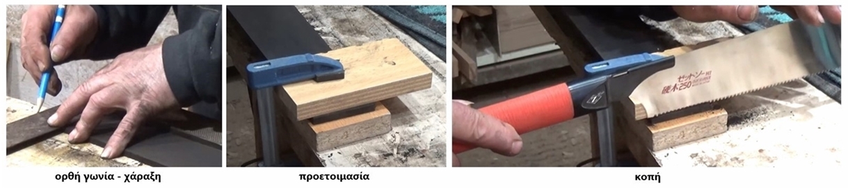

Cortador manual para maderas finas : https://youtu.be/Jst2yW2VSb8 (https://youtu.be/Jst2yW2VSb8)
Κόφτης χειρός για λεπτά ξυλάκια.
Αρχικά προτείνει το καμπυλωτό πριόνι που είπαμε πριν . Μετά συνιστά ένα κατάλληλο μαχαιράκι , κάτι σα νυστέρι με παχουλούτσικη γαμψή λάμα.  Ο υποφαινόμενος προτείνει για τέτοιο κόφτη αυτόν εδώ :

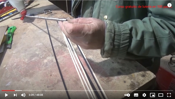

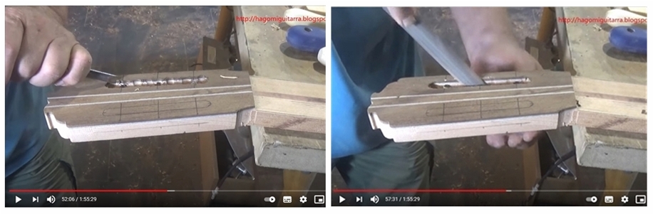

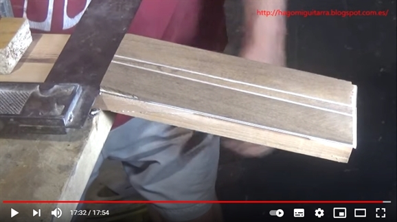

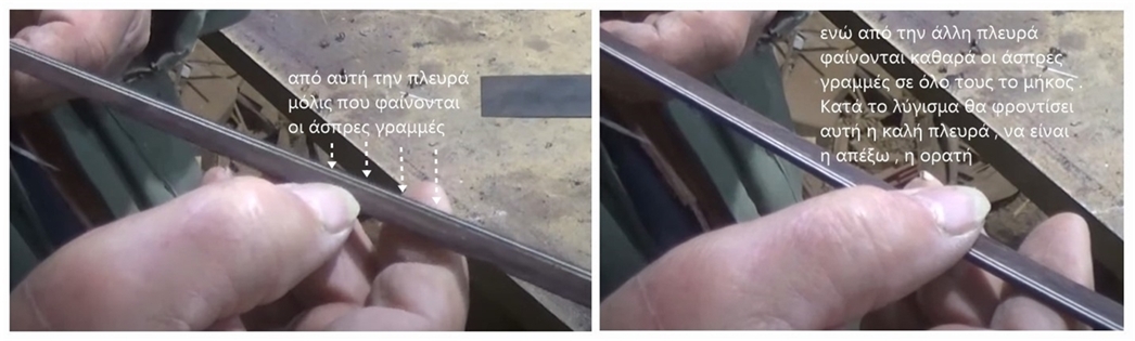

Doblado de limatón : https://youtu.be/TOS023ASQXE (https://youtu.be/TOS023ASQXE)

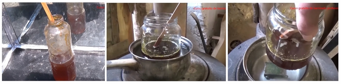

Λύγισμα μιας ίσιας λεπτής ράσπας  Σιγά σιγά με το καμινέτο τη θερμαίνει και πετυχαίνει να καμπυλώσει τη ράσπα για να τη χρησιμοποιήσει στη διαμόρφωση του τακουνιού.

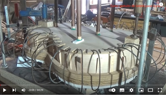

Doblador de aros solar-Adelanto de las pruebas : https://youtu.be/M_lb26fqnQw (https://youtu.be/M_lb26fqnQw)
Doblador de aros solar-Resultado : https://youtu.be/rHzkzmK3esY (https://youtu.be/rHzkzmK3esY)
Doblador de aros solar-Penúltima prueba : https://youtu.be/UtQe3efbq3I (https://youtu.be/UtQe3efbq3I)
Doblador de aros solar- Última prueba definitiva : https://youtu.be/NIB6SfSfHnc (https://youtu.be/NIB6SfSfHnc)
Horno solar para el doblado de aros : https://youtu.be/x5CE6K4gdbo (https://youtu.be/x5CE6K4gdbo)
Πρόκειται για μια επινόηση που καταφέρνει να λυγίζει τα πλαϊνά με τη θερμότητα του ήλιου. Από τα λίγα που είδα κατάλαβα ότι βασανίστηκε , το πέτυχε , αλλά είναι πολύ μπελαλίδικος αυτός ο τρόπος. Ούτε και ο ίδιος κάνει χρήση αυτού του τρόπου.
Τα καταφέρνει μια χαρά με τον αμέσως παρακάτω τρόπο που έμαθε από νεαρός από τον παππού και το θείο του που ήσαν οργανοποιοί.

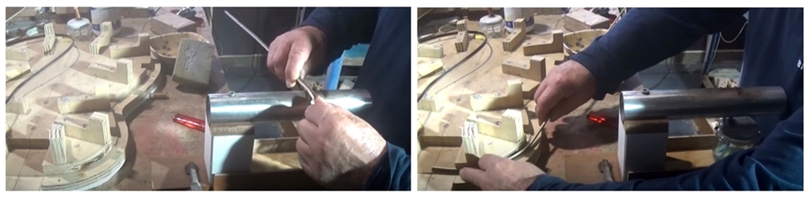

Doblador casero de aros con tubo metálico : https://youtu.be/1bPbQqgP4HU (https://youtu.be/1bPbQqgP4HU)
Ιδαίτερα παραδοσιακός αυτός ο τρόπος . Ενας κυκλικός μεταλλικός σωλήνας που θερμαίνεται από δυο γυάλινα βαζάκια με οινόπνευμα , φτιαγμένα και στημένα με όλες τις προφυλάξεις , με την απαραίτητη προσοχή στα φυτίλια τους είναι ο τρόπος που εφαρμόζει για να λυγίζει τα πλαϊνά !  Αναγνωρίζω ότι μάλλον δεν υπάρχει η δυνατότητα να αφιερώσετε μια ώρα για να δείτε αυτό το βίντεο.
Αν θέλετε όμως αφιερώστε μισή ώρα για το παρακάτω βίντεο . Θα δείτε πόσο ήρεμα , ελεγχόμενα και προσεκτικά λυγίζει τα πλαϊνά.
https://www.youtube.com/watch?v=sq08-ud7CtQ (https://www.youtube.com/watch?v=sq08-ud7CtQ)

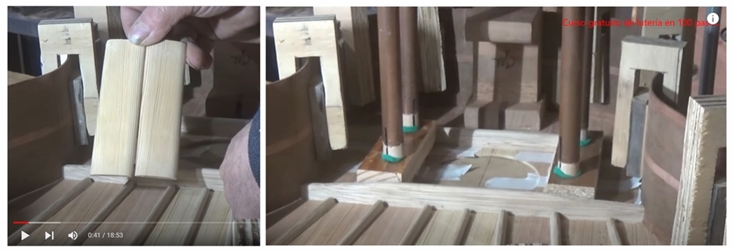

Encolador para el mástil con costilla : https://youtu.be/503RZy0pszs

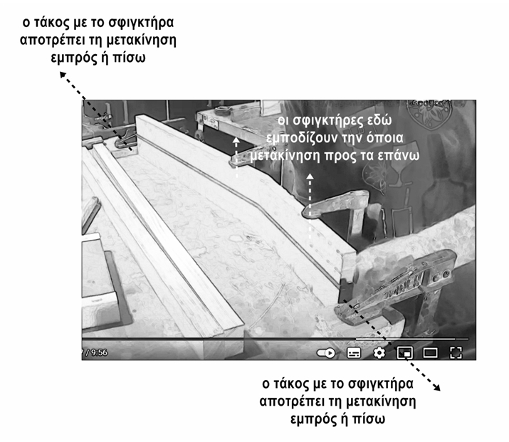

Απλό και εύκολο βοήθημα για να κολλάμε τα ξύλα του μάνικου της κιθάρας. Πιστεύω ότι , με τις κατάλληλες προσαρμογές στις διαστάσεις ,  βοηθάει και για μανίκια άλλων εγχόρδων !  :)

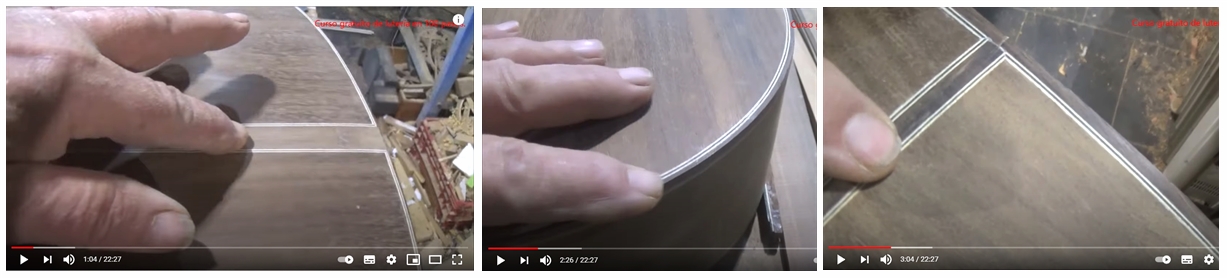

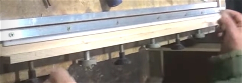

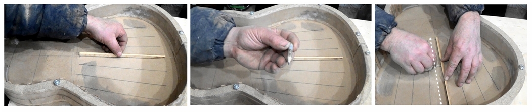

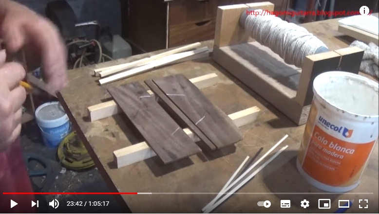

Encolador para los filetes : https://youtu.be/38aSvWC-fcI
Βοήθημα για κολλάμε μεταξύ τους τα φιλέτα. Εμένα μου αρέσει που τα σφίγγει ανάμεσα στις δυο βεργούλες αλουμινίου , αλλά όπως λέει και ο κατακευαστής , αυτό το βοήθημα δεν είναι  απολύτως απαραίτητο . Εναλλακτικά , μόλις κολληθούν τα φιλέτα , τοποθετεί επάνω τους ένα μακρύ κομμάτι από μελαμίνη και βάζει βάρος από πάνω για πίεση.

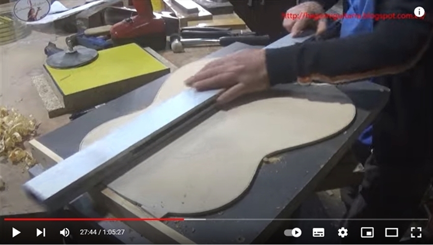

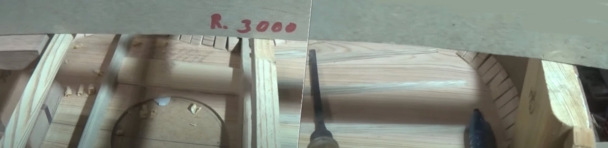

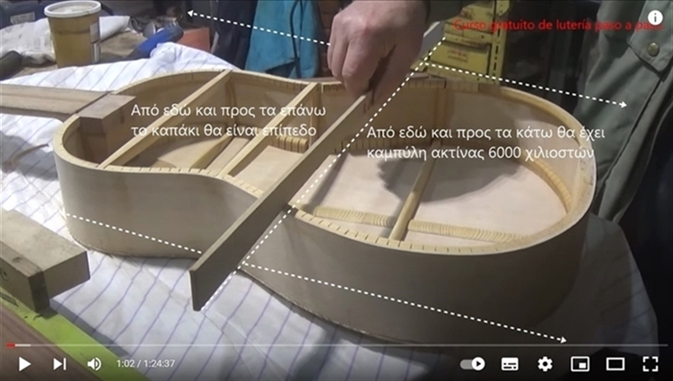

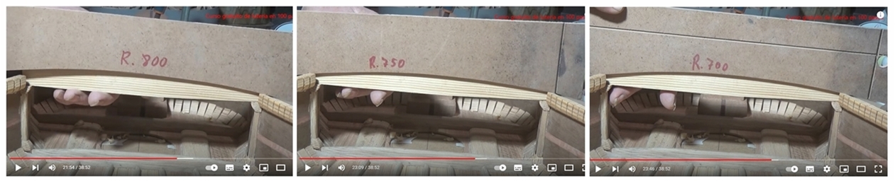

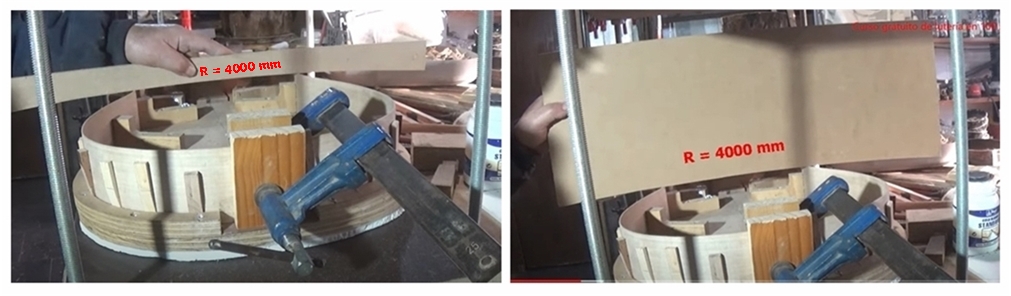

Plantillas radio 6000 y otras : https://youtu.be/U-vKxZn2e8w
Οδηγός χάραξης και κατασκευής καμπύλης με ακτίνα 6000 χιλιοστά ( 6 μέτρα )
Οι φίλοι που γνωρίζουν να σχεδιάζουν στον υπολογιστή , νομίζω ότι εύκολα μπορούν να φτιάξουν όποια ακτίνα καμπυλότητας θέλουν και κρίνουν ότι θα χρειασθούν για να δώσουν στο καπάκι ή πιθανόν και στην πλάτη (*)  της κιθάρας την καμπύλη που επιθυμούν. Μετά απλώνουν κόλλα επάνω σ΄ένα σανιδάκι από MDF κολλάνε το χαρτί με την καμπύλη , κόβουν και όλα ΟΚ.
Οι φίλοι που δεν έχουν ψηφιακή γνώση σχεδιασμού έχουν δυο επιλογές :
1.   Να αναζητήσουν έτοιμα templates με πολλές και διαφορετικές ακτίνες καμπυλότητας. Υπενθυμίζεται ότι εάν του ζητηθούν , ο οργανοποιός στέλνει δωρεάν , όλα τα template της κατασκευής.
2.   Να αναζητήσουν μια κάπως μεγαλούτσικη αυλή , ένα κάπως επίπεδο χωράφι και να ακολουθήσουν αυτόν τον απλό τρόπο με το μεγάλο διαβήτη , που περιγράφει ο άνθρωπος στο βίντεο.
(*) Σε κάθε περίπτωση και εφόσον κάποιος επιθυμεί , θέλει , να δώσει «έντονη» καμπύλη τόσο στο καπάκι , όσο και στην πλάτη θα πρέπει αφού χαράξει και κόψει , να φυλάξει και τα δυο κομμάτια από τα σανιδάκια του MDF . Θα δούμε , ελπίζω , παρακάτω στα βήματα της κατασκευής αναλυτικά πώς το κάνει τούτος ο Jose.

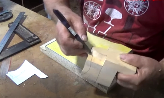

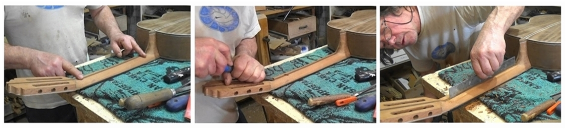

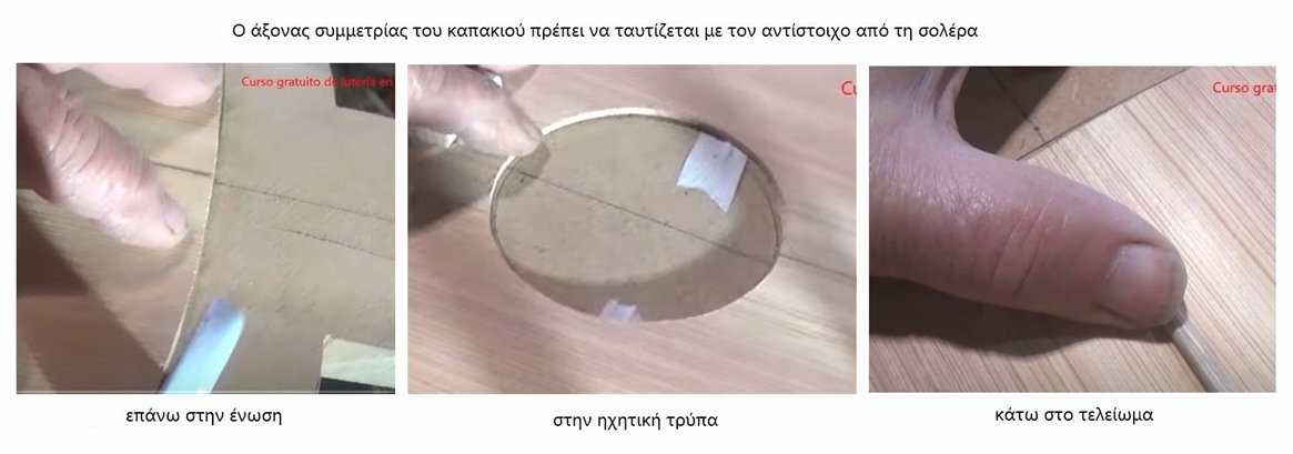

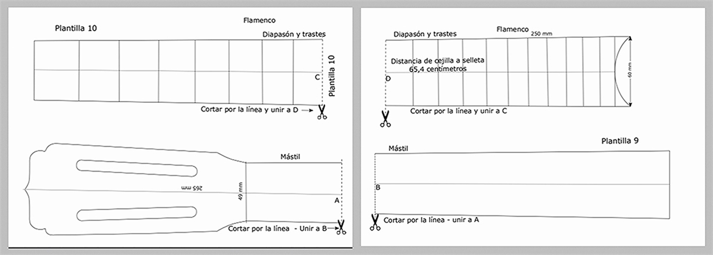

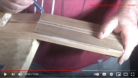

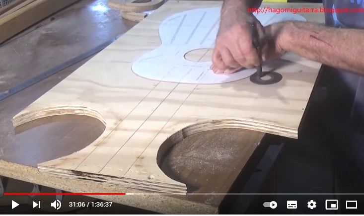

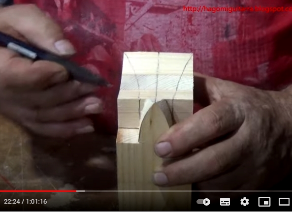

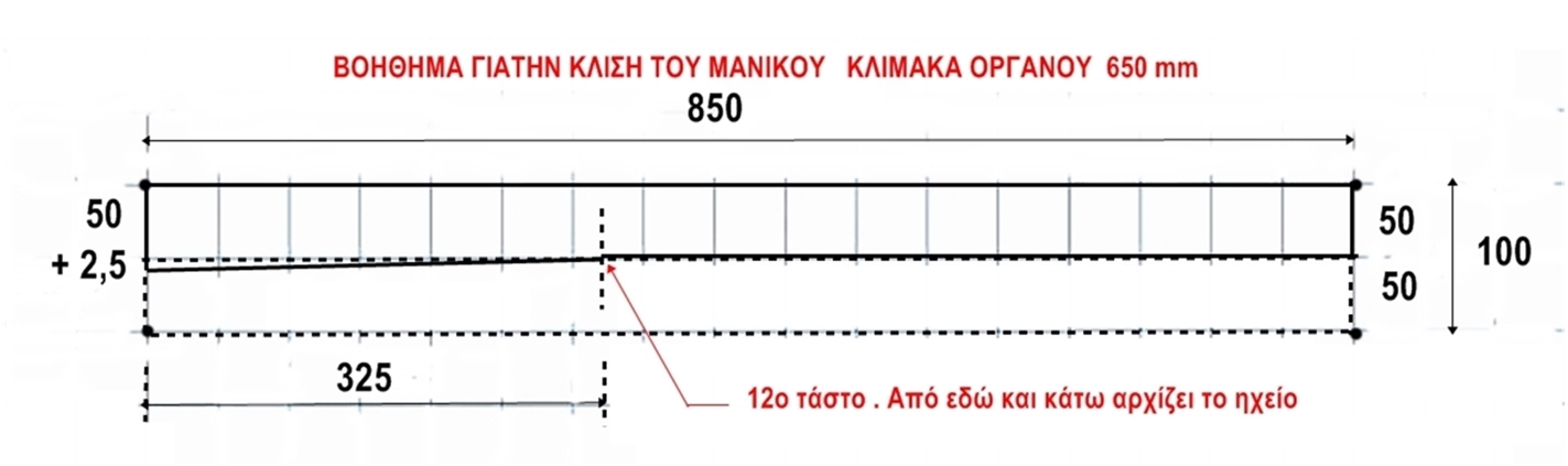

Plantilla del mástil : https://youtu.be/6h0YAjn0_SI (https://youtu.be/6h0YAjn0_SI)

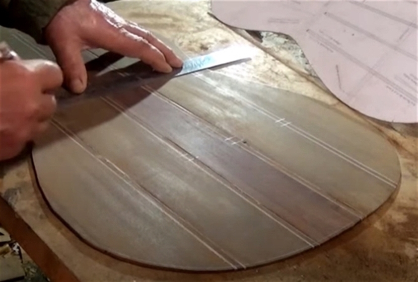

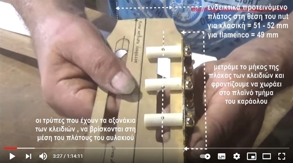

Οδηγός  ,  Template  ,  Plantilla  για το μανίκι μαζί με το καράολο ( εδώ τα ονομάζει mastil ) . Νομίζω ότι αυτά που δείχνει είναι λίγο - πολύ γνωστά σε όλους . Επειδή όμως «όποιος καεί στο χυλό , φυσάει και το γιαούρτι» επισημαίνουμε ορισμένα σημεία που απαιτούν προσοχή.
Αρχικά ελέγχουμε με το χάρακα αν οι διαστάσεις που αναγράφονται στο χαρτί που εκτυπώσαμε είναι οι πραγματικές  .
Ανάλογα με τη θέση της τρύπας στα αξονάκια των κλειδιών που θα βάλουμε , φροντίζουμε αυτή να είναι στη μέση του πλάτους του αυλακιού που θα ανοίξουμε.
Ελέγχουμε - προσέχουμε – ελέγχουμε – προσέχουμε να μη ξεφύγουμε από την κεντρική  ευθεία του άξονα συμμετρίας .
Βουτάμε λίγο το πινελάκι στο νερό κι απλώνουμε λευκή ξυλόκολλα επάνω στο χαρτονάκι .
Προαιρετικά – αν θέλουμε – προεκτείνουμε το μήκος του μπράτσου κατά 3 εκατοστά πιο μέσα , μετά το 12ο τάστο.  Κόβουμε στα όρια το χαρτονάκι με το κολλημένο και συμμετρικό template και όλα εντάξει.
Υ.Γ.  Επειδή με το άσπρο χαρτί που κολλιέται επάνω στο άσπρο χαρτονάκι δεν διακρίνονται καθαρά τα όρια που χρειάζεται να κόψουμε , θα πρότεινα να επιλέξουμε κάποιο χαρτονάκι  χρωματιστό .

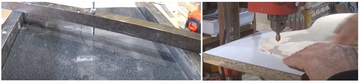

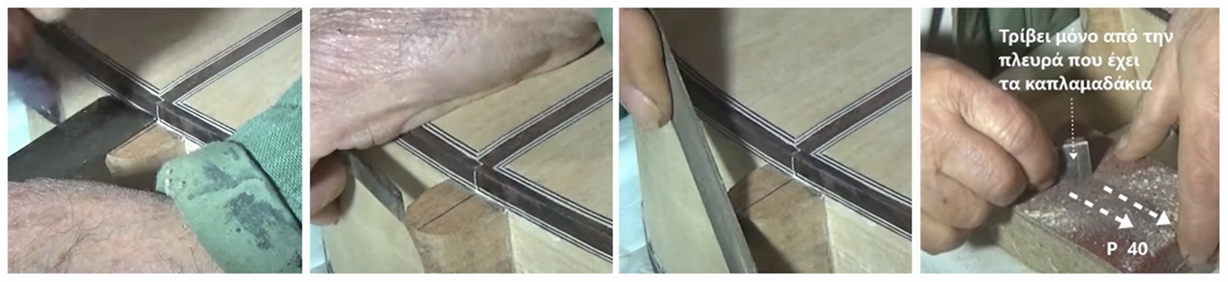

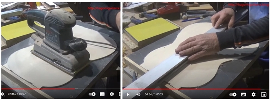

Lijadora de plato : https://youtu.be/Vj_zHjuadBU (https://youtu.be/Vj_zHjuadBU)
Τριβείο δίσκου :  Το χρησιμοποιεί συχνά στην πορεία της κατασκευής. Εδώ προτείνει μια DIY εκδοχή με κινητήρα από ένα παλιό πλυντήριο ρούχων . Ο κινητήρας λειτουργεί σε αργές στροφές γεγονός που διευκολύνει πολύ στον έλεγχο της εργασίας.  Εχω πεισθεί για τη χρησιμότητα αυτού του ηλεκτρικού εργαλείου.
Αυτό εδώ έχει ρυθμιστή στροφών , κοστίζει γύρω στα 50 €  και μου φαίνεται μια αγορά που θα δουλέψει φιλότιμα και για άλλα όργανα.

Επειδή όσους σφιχτήρες κι αν έχουμε , σχεδόν ποτέ δεν επαρκούν , προτείνει μια απλή ιδιοκατασκευή , όχι ιδιαίτερα στιβαρή , αλλά αρκετά δυνατή για την κόλληση του καπακιού στα πλαϊνά.
Gatos de muelle : https://youtu.be/YZhmDX-kcPg (https://youtu.be/YZhmDX-kcPg)
Αυτόν τον τύπο σφιχτήρα , ουσιαστικά ένα κομμάτι από ατσάλινο ελατήριο παλιών καθισμάτων - καναπέδων τον χρησιμοποιούν πολύ για την κόλληση του καπακιού με τα πλαϊνά . Εχει αποδείξει διαχρονικά τα τεχνικά πλεονεκτήματά του . Για να βρούμε όμως τέτοια ελατήρια … λίγο δύσκολο μου φαίνεται. Αν θυμάμαι καλά μέχρι πριν λίγο καιρό τα είχε το maderasbarber , αν και τσιμπημένα στην τιμή . Νομίζω δεν τα έχει πια. Οποιος φίλος γνωρίζει κάτι αντίστοιχο σε ατσάλι από Ελλάδα …

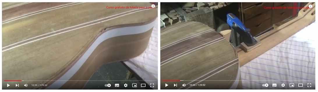

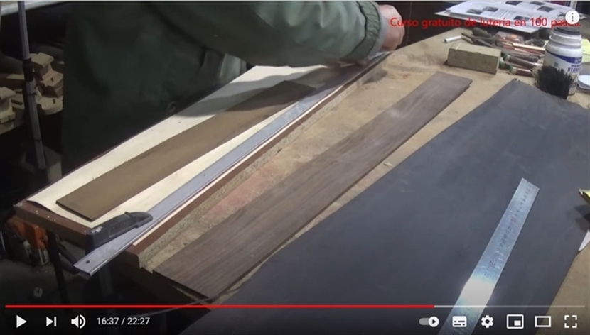

Preencolador de las cenefas en los junquillos : https://youtu.be/osYEO7x69XY (https://youtu.be/osYEO7x69XY)
Cenefas = purfling = εσωτερικά λεπτά φιλέτα . Για να ξέρουμε για ποιο πράγμα μιλάμε
Ο κατασκευαστής θεωρεί ότι αυτό το βοήθημα είναι ίσως το καλύτερό του. Το έφτιαξε για να λυγίζει και να κολλάει ταυτόχρονα τα εσωτερικά περιμετρικά φιλέτα μεταξύ τους.
Σε αυτό το βίντεο από το 22:10 μέχρι το 26:29    https://www.youtube.com/watch?v=WzPFqCIfoKw (https://www.youtube.com/watch?v=WzPFqCIfoKw)
τοποθετεί τα φρεσκοκολλημένα εσωτερικά φιλέτα μέσα στο βοήθημα και καθώς είναι ακόμα ευλύγιστα , υπακούουν μια χαρά . Αφήνει να περάσει μια ώρα για να κολλήσουν , να στεγνώσουν και να πάρουν τη φόρμα τους. Ξεκαλουπώνει και επαναλαμβάνει την ίδια διαδικασία. Συνιστά να προσέχουμε κάθε φορά να λυγίζουμε από τη «σωστή» πλευρά , ανάλογα με τη σειρά που θέλουμε να φαίνονται τα φιλέτα επάνω στο καπάκι.

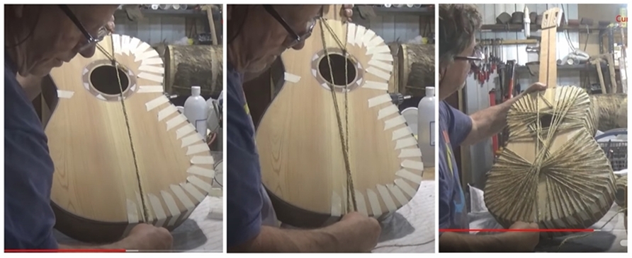

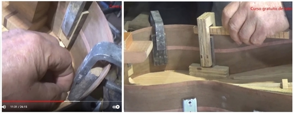

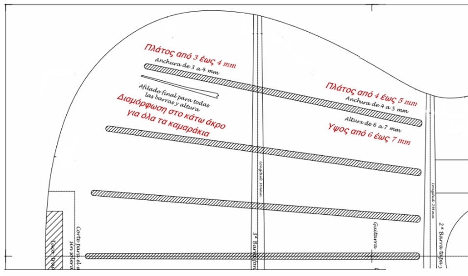

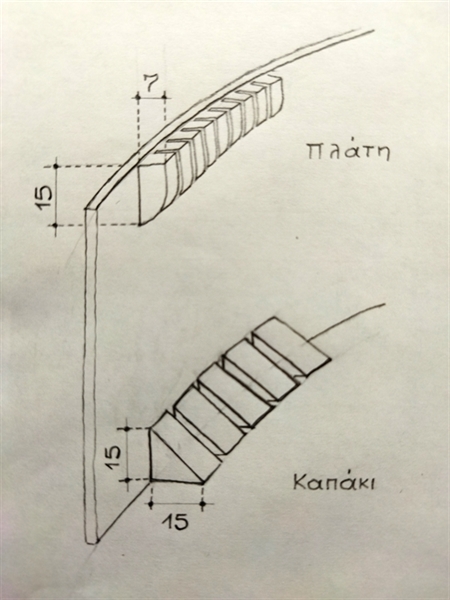

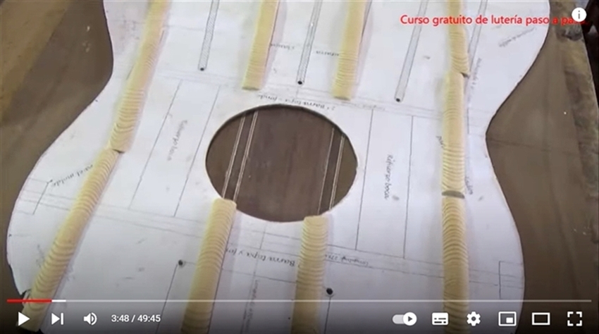

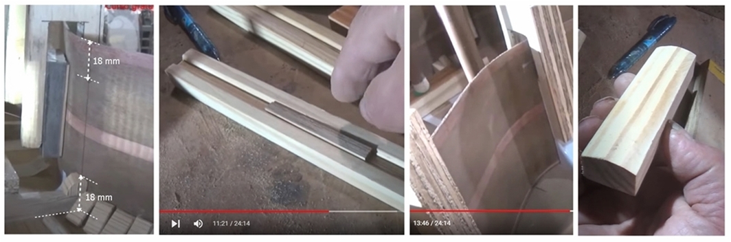

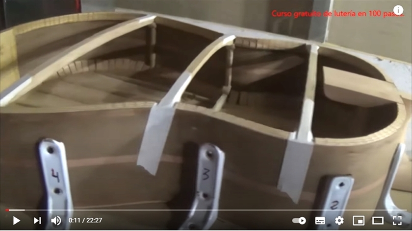

Prensa para la colocación de las barras armónicas : https://youtu.be/9bcZcGY0SPo (https://youtu.be/9bcZcGY0SPo)
Βοήθημα για να κολλάμε τα καμάρια στο καπάκι . Γνωστό υποθέτω σε όλους .
Παρατηρούμε ότι τα καμαράκια είναι πλήρως διαμορφωμένα πριν κολληθούν στο καπάκι !
Θα πούμε αργότερα , ελπίζω ,  γιατί επιλέγει να δουλεύει κατ΄ αυτό τον τρόπο.
Prensadores para el encolado de las barras armónicas : https://youtu.be/5l5fRS12fRo (https://youtu.be/5l5fRS12fRo)
Για κάποιον που φτιάχνει συχνά τέτοια καπάκια κλασικής , νομίζω ότι έχει ενδιαφέρον αυτός ο τρόπος που προτείνει για την κόλληση των καμαριών  με κομματάκια από χαλκοσωλήνα και με το ελατήριο μέσα τους .

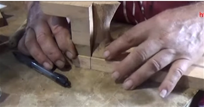

Falsa escuadra : https://youtu.be/XRNe-616FC0
Βοήθημα για την κλίση του μάνικου. Χρειάζεται  στην κατασκευή της σολέρας. Υπάρχει ίσως ένα θεματάκι για να κοπεί όσο γίνεται πιο σωστά. Χωρίς βιασύνη , με λίγη υπομονή νομίζω ότι μπορούμε.
Ενα απλό σκίτσο

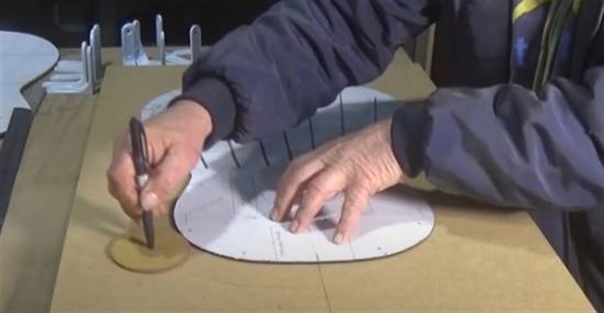

 Ολη η κατασκευή με μια ματιά
Ενα σκίτσο με τις διαστάσεις
Χάραξη ορίου παράλληλο με τη σιλουέτα
Χρησιμοποιεί για βάση μια επιφάνεια πάχους 3 εκ. από MDF με αρχικές διαστάσεις 50 Χ 90 εκ. Χαράζει κατά μήκος την κεντρική γραμμή , τον άξονα συμμετρίας , αντιγράφει απο την plantilla το περίγραμμα του οργάνου. Σχεδιάζει και το εξωτ. περίγραμμα . Μετά κόβει με την ηλεκτρική σέγα το εξωτ. περίγραμμα και με αφετηρία τη θέση του κόκκαλου του καβαλάρη, αρχίζει να εφαρμόζει τους οδηγούς που έχει ετοιμάσει για τα όρια και τα βάθη όπου θα "σκάψει" για να έχει το καπάκι την επιθυμητή καμπύλη.
Οι οδηγοί σχεδιάστηκαν με βάση την απόφαση να δώσει στο καπάκι μια καμπυλότητα ( radius) 6000 mm.

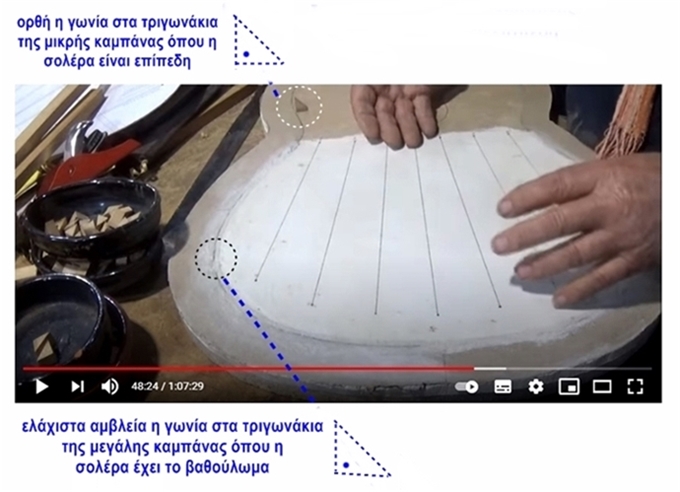

Αποστολή από: Ιωσήφ Τορρένς στις Αυγούστου 18, 2021, 10:46:56 πμ
Solera tallada segunda parte : https://youtu.be/_nLuSlk1izY
Σολέρα “σκαμμένη”       Δεύτερο μέρος   ( 55 λεπτά βίντεο σε λίγες γραμμές ... ελπίζω να βοηθάει )
Συνεχίζει το “σκάψιμο” της σολέρας που άρχισε προηγουμένως σιγά σιγά με το σκαρπέλο . Εδώ τώρα χρησιμοποιεί το εξάρτημα με το κυκλικό γυαλόχαρτο προσαρμοσμένο στο ηλεκτρικό δράπανο . Δουλεύει σταθερά , με προσοχή ,κρατώντας το δράπανο ελαφρώς λοξά. Ελέγχει τακτικά με τους οδηγούς για να δει αν ακολουθεί σωστά την καμπύλη. Λίγο μετά κρατώντας στο χέρι μόνο το εξάρτημα με το γυαλόχαρτο , τελειοποιεί με ελαφρές κυκλικές κινήσεις όλο το βαθούλωμα. Εμπιστεύεται την αίσθηση της αφής για να ελέγξει με το χέρι το τελικό αποτέλεσμα. Ολα αυτά συμβαίνουν από την αρχή μέχρι το 14 : 22 .
Η κλίση στο μανίκι
Στις κλασικές προτείνει να κατέβουμε στη θέση του nut στο 1,5 mm και στις flamenco στα 2,5 mm.
Για να μας χρησιμεύει η σολέρα που φτιάχνουμε και στους δυο τύπους κιθάρας , συνιστά να κατέβουμε στα 2,5 mm. Οταν φτιάχνουμε κλασική να προσθέσουμε στην άκρη δυο καπλαμαδάκια πάχους 0,5 mm (2 X 0,5 = 1,0) ετσι ώστε μετά να έχουμε (2,5 – 1,0 = 1,5) για να πετύχουμε το 1,5 που συνηθίζεται. Σε κάθε περίπτωση να προσέχουμε η κλίση από το 12ο τάστο μέχρι το nut , να είναι ευθεία και επίπεδη σε όλο το μήκος της.  Σημαδεύει με το βοήθημα , στην άκρη και στα πλαϊνά το βάθος των 2,5 mm. Το χαμηλώνει με το ροκάνι ελέγχοντας με το βοήθημα σαν οδηγό για να μη ξεφύγει. Το τελειοποιεί με τα γυαλόχαρτα.
Από το 32 : 20 και μετά ...
Τοποθετεί το template για το καπάκι για να σημαδέψει τις θέσεις για τις γωνίες , για το εγκάρσιο καμάρι κοντά στην τρύπα , για τα μικρά καμαράκια , και διορθώνει στο βαθούλωμα τις άκρες που συνορεύουν με το καμάρι κοντά στην τρύπα. Κόβει τις μεταλλικές γωνίες , τις βιδώνει και τέλος ενισχύει – ανυψώνει όλη την επιφάνεια της σολέρας από κάτω.

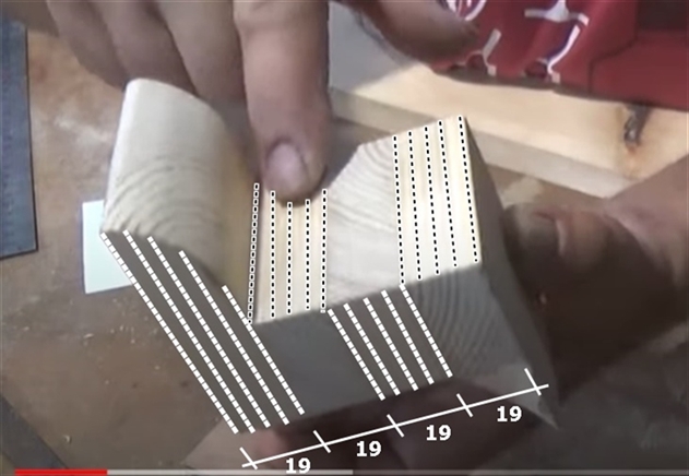

Solera tallada con mini cepillos : https://youtu.be/UP_7kuB-bSI (https://youtu.be/UP_7kuB-bSI)
Σολέρα “σκαμμένη” με μικρά πλανάκια
Αφού σημαδέψει τα όρια και τα βάθη όπως πριν , χρησιμοποιεί δυο μικρά πλανάκια για να σκάψει. Στο ένα πλανάκι , τοποθέτησε ανάποδα και απέναντι το μαχαίρι , έβαλε κι ένα χερούλι για να το δουλεύει τραβηχτά . Ισως αυτός ο τρόπος να είναι λιγότερο δύσκολος , οχι τόσο βαρύς , απαιτητικός , θορυβώδης , με λιγότερη και κάπως ελεγχόμενη σκόνη σε σχέση με τον προηγούμενο.
Η λάξευση γενικά , είναι από τις πιο δύσκολες τεχνικές εργασίες ... Ο ίδιος ο κατασκευαστής παλιά  έφτιαχνε και βιολιά κι εκεί τα καπάκια τους γίνονται μόνο λαξευτά.  Από ανάγκη λοιπόν σκέφτηκε κι έφτιαξε τα μικρά πλανάκια για να κάνει τη δουλειά του
                                  https://www.youtube.com/watch?v=nVj7EB5LjN4&t=3626s (https://www.youtube.com/watch?v=nVj7EB5LjN4&t=3626s)
Ως δάσκαλος οργανοποιίας είχε δεκαπέντε μαθητές σε κάθε τμήμα . Η κατασκευή της σολέρας ήταν ίσως το πιο δύσκολο απ΄όλα και για τους μαθητές και για τον ίδιο γιατί αναγκαζόταν να διορθώνει , ή να φτιάχνει από την αρχή τις σολέρες τους . Κάποια στιγμή ένας από τους μαθητές του , ονόματι Oscar , του πρότεινε να δοκιμάσουν τον παρακάτω τρόπο. Ο δάσκαλος ενθουσιάστηκε ! ...
Solera tallada en pladur : https://youtu.be/W0LHO2qFfo0 (https://youtu.be/W0LHO2qFfo0)
Σολέρα “σκαμμένη” σε γυψοσανίδα !
Η γυψοσανίδα είναι μια , σχετικά σταθερή , επιφάνεια που επιδέχεται εύκολη και γρήγορη επεξεργασία. Βασιζόμενος σε αυτά τα χαρακτηριστικά του υλικού , φτιάχνει μια σολέρα χωρίς να χρειάζεται να σκάβει και να κουράζεται με ένα σωρό εργαλεία. Χρησιμοποιεί τους οδηγούς – πρότυπα , βάζει τα σημάδια του εκεί όπου χρειάζεται και απλά περνάει γυαλόχαρτο. Αφού τελειώσει την επεξεργασία , περνάει όλη τη σολέρα με το πινέλο βουτηγμένο σε ένα αραιό μίγμα από νερό και λευκή κόλλα των μαραγκών για να κάνει την επιφάνεια λίγο πιο σκληρή και σταθερή.

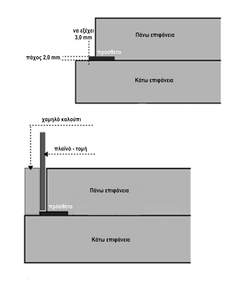

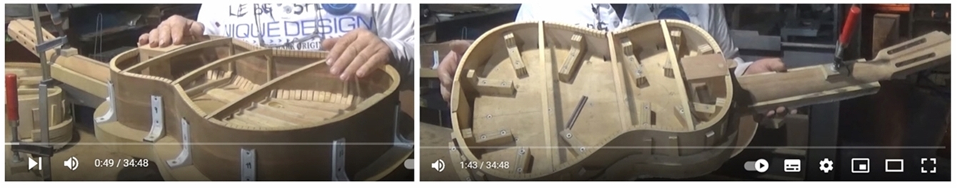

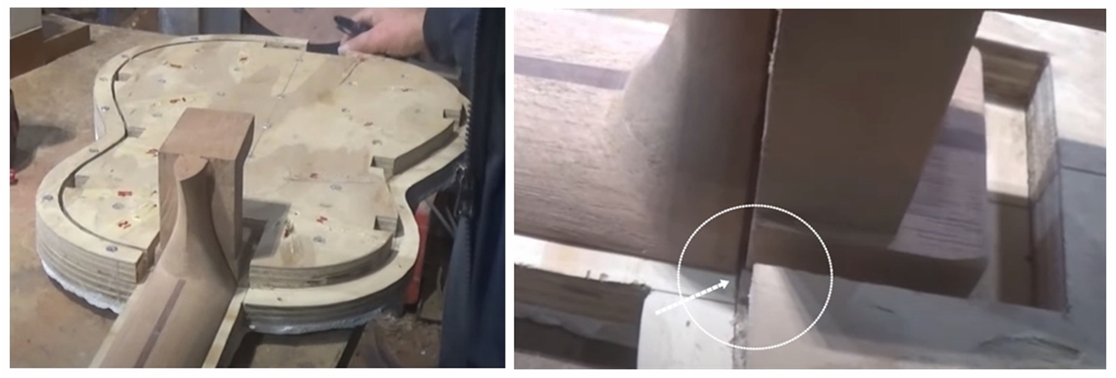

Molde para sistema de construcción ideado por mí : https://youtu.be/KmmRLe9EzoI
Σύστημα κατασκευής δικής του επινόησης με χαμηλό και αφαιρούμενο καλούπι για οδηγό .
Η ανάγκη για να διευκολύνει τους μαθητές του , αλλά και τον εαυτό του και να μην αναγκάζεται να φτιάχνει κάθε φορά , σε κάθε τμήμα , δεκαπέντε σολέρες , τον οδήγησε να σκεφτεί αυτό το βοήθημα. Προσωπικά βρίσκω αρκετά απαιτητική αυτή την κατασκευή . Θέλει προσεκτικές ακριβείς κοπές και συνεχή έλεγχο.  Ισως όμως με ένα τέτοιο σύστημα μπορούσαν να εκπαιδευτούν περισσότεροι του ενός μαθητές .
Με μια ματιά
Ουσιαστικά αποτελείται από δυο επιφάνειες κόντρα πλακέ πάχους 19 mm τοποθετημένες η μια επάνω στην άλλη. Η κάτω λειτουργεί ως βάση.
Η επάνω επιφάνεια

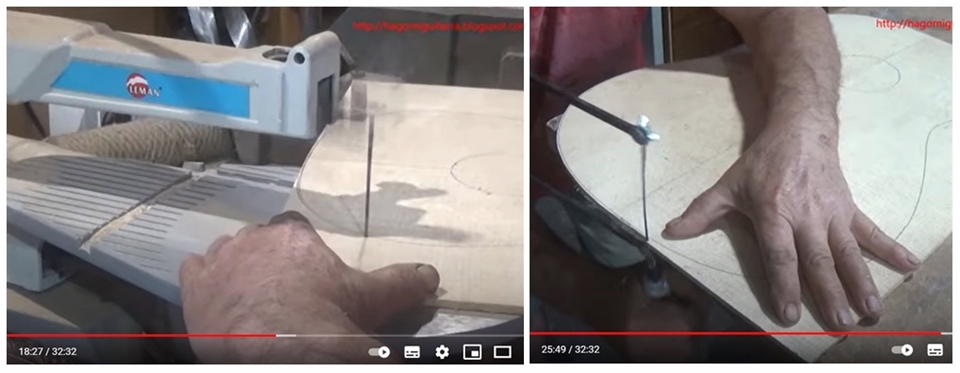

Η κατασκευή γίνεται με αφετηρία το πρότυπο που έχει σχεδιάσει για το καπάκι .Αρχικά αντιγράφει το περίγραμμα και κόβει με την ηλεκτρική σέγα. Τα βελάκια δείχνουν πού θα βάλει τις γωνίες.  Φαίνονται επίσης οι περιοχές που αντιστοιχούν στα τακούνια , καθώς και ορισμένες θέσεις στο περίγραμμα , όπου θα χρειασθεί να κόψει. Αργότερα θα μας εξηγήσει το γιατί ...
Επειδή το χέρι με τη σέγα , μπορεί να ξεφύγει λίγο , είναι αναγκαίο μετά να ελέγξει την καθετότητα της κοπής κι όπου χρειάζεται να κάνει μικροδιορθώσεις με το γυαλόχαρτο.  Σε ένα σημείο της περιγραφής λέει ότι κάνει τα πλαϊνά με πάχος 1,8 mm. Οπότε θεωρεί ότι το άνοιγμα των 2,0 mm περίπου που αφήνει η κοψιά από το πριονάκι της σέγας , είναι αρκετό.
Ωστόσο ο ίδιος , όταν φτάνει στο αντίστοιχο βήμα της κατασκευής , ζητάει συγνώμη και μας λέει ότι το άνοιγμα που χρειαζόμαστε για να δουλέψουμε με τα πλαϊνά που θα μπουν ανάμεσα στο περίγραμμα της κιθάρας και στο εξωτερικό χαμηλό καλούπι καλύτερα να είναι 3,0 ή και 4,0 mm .
Γύρω και παράλληλα από αυτή τη πρώτη κοπή έχει σχεδιάσει και τώρα κόβει ένα “ ψαχνό” , ένα περιθώριο , που θα λειτουργήσει  σα χαμηλό καλούπι – οδηγός .
Τίτλος: Απ: Jose Maria Gil Chueca οργανοποιός !
Αποστολή από: Ιωσήφ Τορρένς στις Αυγούστου 19, 2021, 08:33:25 μμ
συνέχεια της περιγραφής
Η κάτω επιφάνεια
Από το 26:17 μέχρι το 51:40
Χαράζει μια μακριά ευθεία γραμμή για τη συμμετρία , μετράει 32,5 + 32,5 εκ. (65, 0 εκ. η κλιμακα του οργάνου) Χαράζει πάλι το περίγραμμα και τοποθετεί την επάνω επιφάνεια που μόλις έφτιαξε . Ελέγχει , προσέχει πολύ να είναι όλα κεντραρισμένα σύμφωνα με τον άξονα συμμετρίας .  Σχεδιάζει το ευθύ τμήμα όπου θα ακουμπάει το μανίκι , καθώς και το περιθώριο παράλληλα κι έξω από τη σιλουέτα επάνω στο οποίο μετά θα βιδώσει το χαμηλό καλούπι .
Κόβει περιμετρικά όλη την κάτω επιφάνεια , διαμορφώνει όπως μας έδειξε στα προηγούμενα την κλίση για το μανίκι . Συνδέει την επάνω με την κάτω επιφάνεια με κόλλα και βίδες
Από το 51 : 43 μέχρι το 1 : 03 : 28
Κόβει και κολλάει περιμετρικά μικρά κομμάτια σανιδάκια πάχους 2,0 mm , όσο θα είναι το πάχος του καπακιού. Τα σανιδάκια θα εξέχουν από τη σιλουέτα 3,0 mm
Από το 1 : 04 : 04 μέχρι το 1 : 36 : 37 τέλος

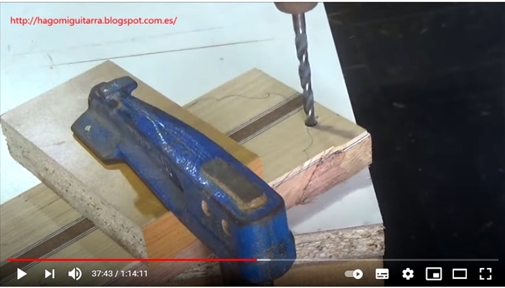

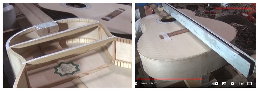

Ηρθε η ώρα να βιδώσει ( οχι να κολλήσει ) τα δυο κομμάτια από το χαμηλό καλούπι. Στο βίντεο βάζει αποστάτες πάχους 2,0 mm . Αν το κάνει κάποιος φίλος , θα πρέπει να είναι 3,0 – 4,0 mm. Συνιστά να αρχίσουμε να βιδώνουμε από τη θέση της μέσης.
Οι γωνίες προτείνει να είναι ξύλινες με ύψος 5,5 εκ. ( + 2,0 εκ που μπαίνουν μέσα = 7,5 εκ. )
να κολληθούν και να βιδωθούν . Δε χρειάζεται να τις ζορίσουμε πολύ μέχρι τέρμα στο βίδωμα γιατί μπορεί να μας ανοίξουν τα ξυλάκια τους.
Ιδιαιτερότητες αυτού του τρόπου :
Δε σκάβει την επιφάνεια που αντιστοιχεί στο καπάκι !  ( Γι αυτό και δεν το ονομάζει solera )
Βολεύει πολύ σαν οδηγός αναφοράς και ελέγχου κατά το λύγισμα των πλαϊνών όπως θα δούμε στο αντίστοιχο βήμα της κατασκευής
Με αυτό το σύστημα κολλάει πρώτα την πλάτη και μετά το καπάκι …
Ελπίζω να τα δούμε πιο καλά στα βίντεο / βήματα της κατασκευής , όπου - ανάλογα με τη διάθεση  - θα παρακολουθήσουμε ότι φτιάχνει ταυτόχρονα δυο κιθάρες. Μια τύπου flamenco με αυτόν τον τρόπο και μια κλασική με τη σκαμμένη σολέρα.

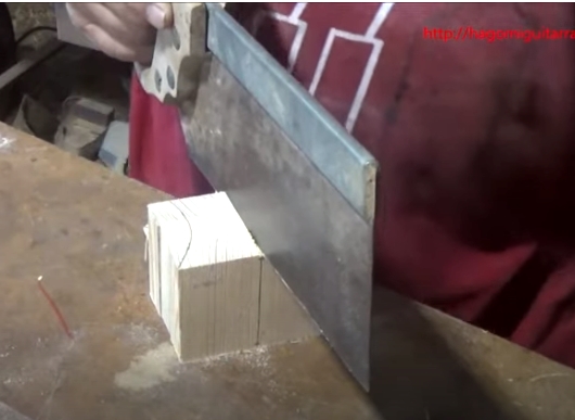

Paso 1 - Corte de la pieza del mástil por el centro :  https://youtu.be/fPPqnY7xBcA
        Κατά μήκος κεντρική κοπή του κομματιού για το μανίκι
Προτεινόμενες αρχικές διαστάσεις : Μήκος 650  Πλάτος 85  Πάχος 22  χιλ.
Δείχνει πως μπορεί να γίνει η κοπή με το χέρι , χρησιμοποιώντας ένα καλό σεγάτσο.
Βέβαια μπορούμε να κόψουμε πιο εύκολα και γρήγορα με δισκοπρίονο πάγκου , η με πριονοκορδέλα.
 Paso 2 - Cepillado y lijado de las piezas a encolar : https://youtu.be/69dZkL29Mg4
         Επεξεργασία των κομματιών
Χρησιμοποιεί τη πλάνη χειρός και ένα βοήθημα από μακρύ προφίλ αλουμινίου στο οποίο έχει κολλήσει με βενζινόκολα γυαλόχαρτο Νο 40 για να διορθώσει τα μικρά ελαττώματα της κοπής και για να κάνει και τις τέσσερις πλευρές επίπεδες και ορθογώνιες μεταξύ τους .
Εναλλακτικά μας δείχνει την ίδια εργασία με ηλεκτρικά εργαλεία.

Paso 4 - Encolado de las tres piezas : https://youtu.be/b8bhr353lhg (https://youtu.be/b8bhr353lhg)
                Κόλληση των τριών κομματιών για το μανίκι
Από την αρχή μέχρι το 5 : 38
Εχοντας έτοιμα τα τρία κομμάτια , ξύνει πρώτα παράλληλα με τα νερά των ξύλων , τις προς κόλληση επιφάνειες με μια μικρή αυτοσχέδια ξύστρα η οποία είναι ένα κομματάκι από λάμα σιδεροπρίονου σφηνωμένο σ΄ ένα κυλινδρικό ξυλάκι.
Χρησιμοποιεί λευκή κόλλα μαραγκών (*)   Αφήνει να περάσουν 24 ώρες για να στεγνώσει.
Ως βάση για την κόλληση , βάζει ένα σανίδι – ρετάλι απο μελαμίνη βερνικωμένη για να μην κολλήσει επάνω του το μανίκι από την κόλλα που θα βγεί.  Αν και έχει φτιάξει ένα βοήθημα για τη συγκεκριμένη κόλληση , ο ίδιος από την αρχή αυτού του βίντεο σημειώνει ότι προτιμά να δουλεύει με τους γνωστούς μας σφιγκτήρες.
Από το 5 : 45 μέχρι το τέλος μας δείχνει πώς γίνεται η κόλληση με το βοήθημα.
(*)   Για τη χρήση της λευκής κόλλας των μαραγκών έχει δεχθεί εντονότατη κριτική. Σε άλλο βίντεο εξηγεί οτι δεν αρνείται την αξιοπιστία της κόλλας titebond , απλά τη θεωρεί πανάκριβη. Από την επαγγελματική πείρα 35 ετών επισημαίνει ότι για την οργανοποιία δεν κάνει οποιαδήποτε λευκή ξυλόκολλα. Κατάλληλη είναι μόνο εκείνη που αργεί να στεγνώσει.
Paso 5 - Calibrado del mástil : https://youtu.be/Jly77U34IfQ (https://youtu.be/Jly77U34IfQ)
   Λέπτυνση του μάνικου
Από την αρχή μέχρι το 3 : 20
Απαραίτητη προϋπόθεση . Η επιφάνεια εργασίας πρέπει οπωσδήποτε να είναι επίπεδη και η μεταλλική ρίγα για τον έλεγχο , επίσης να είναι απολύτως ευθεία.
Το πάχος του μάνικου τώρα , είναι στα 22 χιλιοστά. Χρειάζεται να κατέβει στα 20 χιλ. Αν το μανίκι μας είναι πιο παχύ , δουλεύουμε αρχικά λίγο με την πλάνη έτσι ώστε να βγάζει πολύ ψιλές φλούδες .
Με εντελώς χειροκίνητο τρόπο :
Αρχίζει να δουλεύει με μια καλά ακονισμένη μεταλλική ξύστρα.
https://www.youtube.com/watch?v=m-gKJHLVMBg&t=0s (https://www.youtube.com/watch?v=m-gKJHLVMBg&t=0s)
Από το 3 : 20 μέχρι το το 14 : 00
Συνεχίζει την εργασία με το κρυσταλάκι και με το γυαλόχαρτο Νο 40 κολλημένο σε ένα μακρύ προφιλ αλουμινίου , που έχουν ήδη αναφερθεί πιο πριν.  Στο 12 : 04 γυρίζει το μανίκι από την άλλη πλευρά , ελέγχει με το παχύμετρο που δείχνει 21 χιλ πάχος και επαναλαμβάνει τη διαδικασία μέχρι να το πάει στα 20 χιλ.
Με ηλεκτρικά εργαλεία :
Από 12 : 44  μέχρι το 15 : 45 δουλεύει με τον ταινιολειαντήρα
Από το 18 : 23  και ως το τέλος  χρησιμοποιεί πλάνη πάγκου με ξεχονδριστήρα.  Εντυπωσιάστηκα !

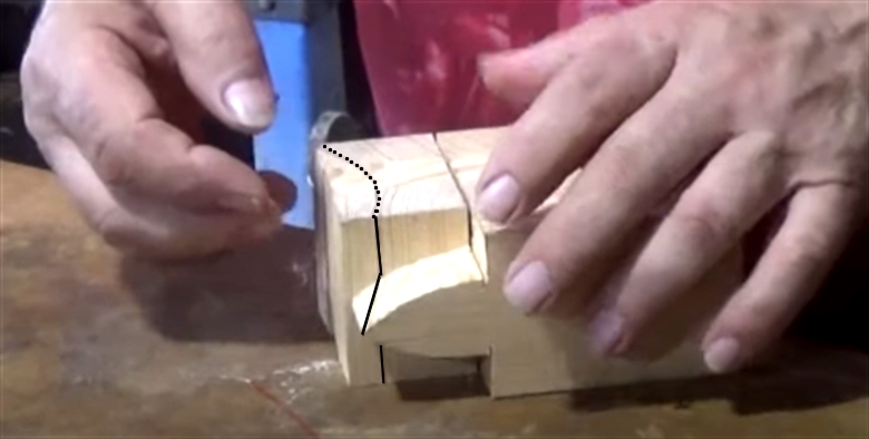

Paso 6 - Corte inclinado de la pala : https://youtu.be/cZZhE4kEH2o (https://youtu.be/cZZhE4kEH2o)
             Λοξή κοπή στο μανίκι
Για όποιο φίλο τυχόν ενδιαφέρεται για κάτι περισσότερο δίνει αυτό το  βοήθημα κατασκευής μεταβλητής γωνίας για τη χάραξη λοξοκοπών
https://www.youtube.com/watch?v=HwJmpaHQrE4 (https://www.youtube.com/watch?v=HwJmpaHQrE4)
Κατά τη γνώμη μου , αρκεί ένα απλό σκίτσο κι ένα φωτογραφικό στιγμιότυπο που αφορά σε κιθάρα κλίμακας 65 εκ  με γωνία καράολου 13 μοίρες .
Από 3 : 32  μέχρι 11 : 22
Χαράζει γύρω γύρω στο μανίκι όλες τις γραμμές , το στερεώνει στον πάγκο , αρχίζει να κόβει με αυτό το πριόνι
κι όταν το πλάτος της λάμας του πριονιού δεν του φτάνει να κόψει ως το τέρμα , παίρνει ένα γιαπωνέζικο πριόνι και ολοκληρώνει την κοπή !
Από το 13 : 48 ως το τέλος  μας δείχνει πώς κόβει με μια μεγάλη πριονοκορδέλα που δέχεται πλατιά λάμα ένα μανίκι για μια banduria
Paso 7 - Lijado corte inclinado. Re grueso de la pala : https://youtu.be/ut8E3EFqJSk (https://youtu.be/ut8E3EFqJSk)
                 Διορθώσεις στις λοξοκομένες επιφάνειες   Λέπτυνση του πάχους στο καράολο
Εδώ σε ένα βίντεο διάρκειας 11 λεπτών προσπαθεί να μας δείξει πώς διορθώνει τις πιο συχνές κακοτεχνίες που συνήθως συμβαίνουν κατά τη λοξοκοπή . Είναι μια απαιτητική αλλά και απολύτως απαραίτητη εργασία  για να γίνει μετά σωστή και δυνατή η κόλληση του μάνικου με το καράολο.

Paso 8 - Rayado y encolado de las dos piezas : https://youtu.be/2G6_pIHa9Yk
                 Χάραξη και κόλληση του μάνικου με το καράολο
Αρχικά επισημαίνει . Τα δυο ξύλα του μάνικου είναι απαραίτητο να έχουν αυστηρά τις ίδιες διαστάσεις , γιατί αν διαφέρουν στο πλάτος έστω και ένα χιλιοστό , αυτό θα μας προδώσει , θα φαίνεται άσχημο , εκεί στη κόντρα , τώρα που θέλουμε να κολλήσουμε.
Ακολουθεί την προετοιμασία που συνηθίζεται για το στήσιμο των κομματιών πριν τη κόλληση επάνω σε ένα επίπεδο πάγκο εργασίας , χαράζει τις επιφάνειες , κολλά , αφήνει να περάσουν 24 ώρες κι όλα καλά.

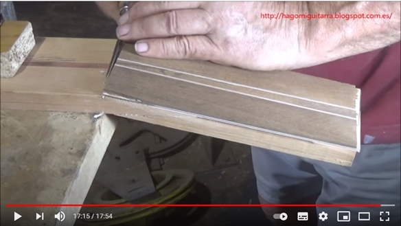

Paso 9 - Preparación del cubre pala con adornos : https://youtu.be/4YF5i_AzJR4
              Σανιδάκι επικάλυψης καράολου . Προετοιμασία με τα στολίδια του .
Από την αρχή μέχρι το 9 : 58
Οταν αγοράζουμε τα ξύλα για το καπάκι και την πλάτη , προτείνει να είναι σε ορθογώνια κομμάτια για να μπορούμε να αξιοποιήσουμε τα ρετάλια από το περίγραμμα και σε άλλα τμήματα του οργάνου .
Στο 15 : 16     Φροντίζει ώστε τα νερά των δυο ξύλων , μαζί με το κεντρικό σφηνοειδές ξυλάκι , να συνδυάζονται αρμονικά με το τραπέζιο σχήμα του καράολου .

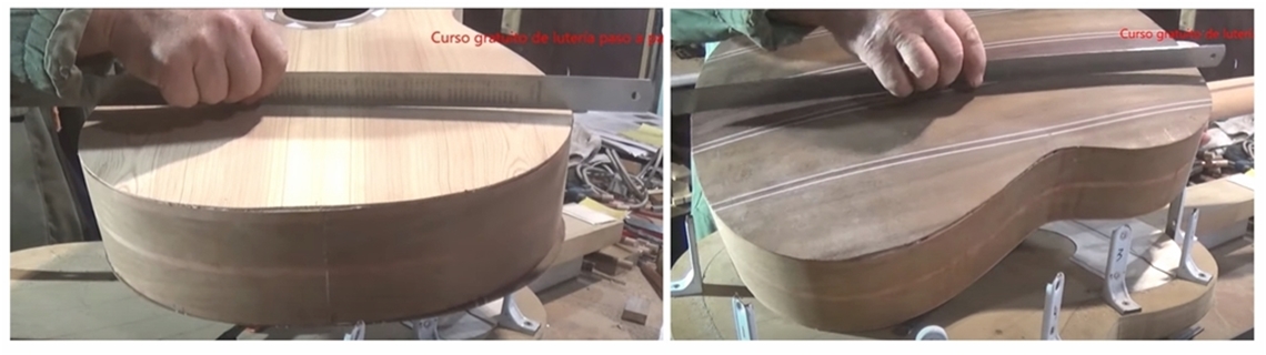

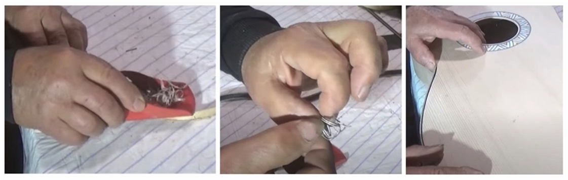

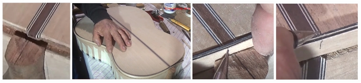

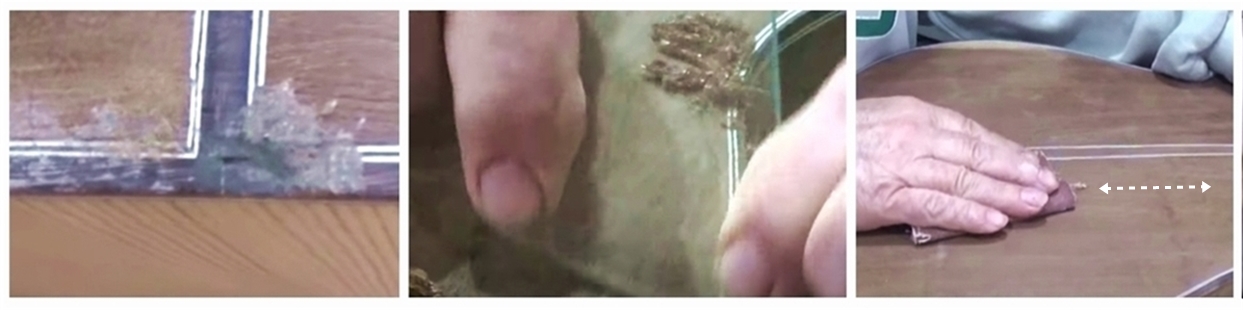

από εκεί και μέχρι το 23 : 38  επεξεργάζεται τις ακμές των κομματιών με τα γυαλόχαρτα που έχει κολλημένα πάνω σε τάκους . Είναι πολύ σχολαστικός στο να τηρεί ευθείες τις ακμές και κάθετες με τις πλατιές πλευρές . Η ίδια εργασία μπορεί να γίνει και με πλάνη χειρός ,  αλλά με το μαχαίρι της να εξέχει ελάχιστα από το πέλμα.
Στο 23 : 42    ετοιμάζεται να κολλήσει τα κομμάτια και τα φιλετάκια με τον ίδιο τρόπο που κολλάμε τα δυο μισά των καπακιών
Στο 34 : 03      έχει ολοκληρώσει την κόλληση  και το αφήνει αρκετές ώρες να στεγνώσει

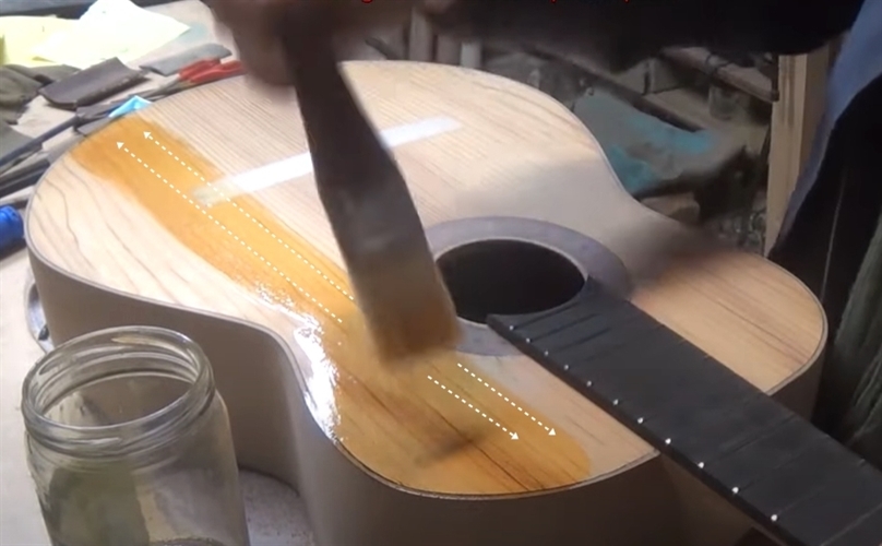

Από το 37 : 00 και ως το τέλος
Ξεκινά τη λείανση χαλαρά . Λίγο μετά  τοποθετεί την επιφάνεια επάνω στο καράολο ,  προσέχοντας , ελέγχοντας ξανά και ξανά να είναι καλά κεντραρισμένη για να περάσει με το μολύβι εκεί που θα κόψει όσο περισσεύει δεξιά κι αριστερά. Ξύνει , λειαίνει την επιφάνεια με το κρυσταλάκι , τη μεταλλική ξύστρα , το γυαλόχαρτο Ρ 40 κολλημένο σε τάκο .  Μας δείχνει πώς μπορούμε να δουλέψουμε και με ηλεκτρικά εργαλεία.  Τέλος κολλά από τη μια πλευρά τα καπλαμαδάκια , κι αφήνει να στεγνώσουν 24 ώρες ...

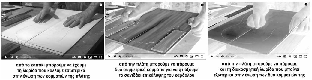

Paso 12 - Dibujo contornos de la pala y mástil. Corte: https://youtu.be/sUMj8BjMVB4 (https://youtu.be/sUMj8BjMVB4)
                    Κοπή  καράολου και μάνικου σύμφωνα με τους οδηγούς ( plantillas , templates )
Μας παραπέμπει στα βοηθήματα και ανασύρει αυτό εδώ για να ξεκινήσουμε .  https://www.youtube.com/watch?v=6h0YAjn0_SI (https://www.youtube.com/watch?v=6h0YAjn0_SI)
Οι οδηγοί που χαρίζονται από το δάσκαλο αναφέρονται σε κιθάρα flamenco , η οποία έχει ορισμένες μικρές , μικρές διαφορές από την κλασική.
Τώρα βέβαια τίποτα δεν είναι απόλυτο. Ολα επιδέχονται μικρές αλλαγές . Ειδικά για το καράολο , ας προσέξουμε τις σημειώσεις στη πιο κάτω φωτογραφία , κι αν χρειάζεται , να το προσαρμόσουμε .
Τοποθετεί τον οδηγό επάνω στο καράολο προσέχοντας να είναι ακριβώς στο κέντρο , στον άξονα συμμετρίας και χαράζει με το μολύβι το περίγραμμα και τα αυλάκια.
Για το μανίκι έχει φτιάξει δυο οδηγούς από πλεξιγκλας . Ενα για την κλασική κι ένα άλλο για τη flamenco που είναι λίγο πιο στενό το μανίκι στη θέση του nut . Κλίμακα οργάνου και στα δυο 65 εκ. Στο βίντεο δουλεύει με το δεύτερο .  Αφήνει επάνω στην ένωση με το καράολο ένα περιθώριο 5 χιλιοστά για το πάχος του nut . Πάντα με μεγάλη προσοχή ελέγχει , σημαδεύει τα κέντρα και χαράζει το περίγραμμα με μολύβι επάνω στο μανίκι. Επειδή οι κοπές που θέλουμε να κάνουμε είναι κάπως απαιτητικές , αφού χαράξουμε τα περιγράμματα στα όρια , προτείνει να τα ξαναχαράξουμε με το μολύβι 2 χιλιοστά πιο έξω και να κόψουμε εκεί.
Στο 21 : 10  μας δείχνει , οτι τώρα που δεν έχουμε κόψει ακόμη , καλό είναι να σημειώσουμε με τη γωνία μια κάθετη γραμμή από το nut και κάτω στα 32,5 εκ. στη θέση της ένωσης .  Αργότερα θα μας χρειαστεί.
Απο εκεί και μέχρι το 37 : 40 κόβει τη μια πλευρά από το μανίκι και το ευθύ τμήμα από το καράολο με πριόνι χειρός ! Στο 37 : 43 μας δείχνει πως πετυχαίνει να φτιάξει μια πολύ κλειστή στροφή στο σχέδιο του καράολου.
Για να κόψει το σχεδιάκι με τις καμπύλες στο καράολο από τη μια πλευρά , χρησιμοποιεί σέγα χειρός και ηλεκτρική σέγα από την άλλη . Μετά για να κόψει το μανίκι από την άλλη πλευρά χρησιμοποιεί πολύ , πολύ προσεκτικά  δισκοπρίονο πάγκου .  Απο το 57 : 06 μέχρι το τέλος , φροντίζει όλες τις λεπτομέρειες στη κεφαλή του καράολου με πολύ μεράκι .

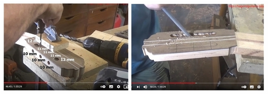

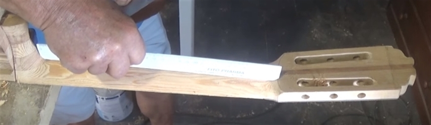

Paso 13 - Huecos del clavijero. Remate final : https://youtu.be/BmeuGNdze0o
                  Τρύπες στο καράολο της κιθάρας
Πρώτα ανοίγει τις τρύπες για τα αξονάκια των κλειδιών .
Χρησιμοποιεί το ηλεκτρικό δράπανο και το δουλεύει στο χέρι !  Αντιλαμβάνεται , ότι είμαστε αρκετοί που δεν καταφέρνουμε να τρυπάμε έτσι σωστά , κάθετα κι ελεύθερα γι αυτό προτείνει να κάνουμε δοκιμές σε ένα κομμάτι ξύλο , ίσου πάχος με το καράολο . Αν έχουμε κολωνάτο δράπανο εννοείται ότι τρυπάμε με αυτό .
Μετά ανοίγει τις τρύπες για τα αυλάκια
Εχουμε λοιπόν :     Τρύπες για τα αξονάκια με τρυπάνι     Φ 10 χιλ.
                            Οι δυο ακραίες τρύπες για τα αυλάκια Φ 12 χιλ.
                            και οι ενδιάμεσες τρύπες στα αυλάκια Φ 11 χιλ.
Δουλεύει με τη στρογγυλή ράσπα κι “ενώνει” τις ενδιάμεσες τρύπες , για να ανοίξει το αυλάκι
Μετά αν το δουλέψει με την επίπεδη ράσπα θα βγούνε ξέφτια από την κάτω πλευρά που θα χαλάσουν τις παράλληλες ευθείες στα όρια του αυλακιού. Αργά , προσεκτικά λοιπόν δουλεύει στα τοιχώματα με ένα καλά ακονισμένο μικρό σκαρπελάκι και από τις δυο όψεις του καράολου .
Κατόπιν δουλεύει με μια λίμα για να γίνουν επίπεδα τα τοιχώματα στα αυλάκια.
Η λίμα να είναι με ψιλό δόντι , για να μην πετάξει ξέφτια από κάτω.
Λειαίνει τις άκρες με γυαλόχαρτο και αντιγράφει από τον οδηγό τα όρια που θα σκάψει για τη “ράμπα”
Με τη στρογγυλή ράσπα διαμορφώνει αργά και προσεχτικά τη “ράμπα” .  Γυρίζει το καράολο από την κάτω πλευρά και κάνει τις απαραίτητες μικροδιορθώσεις .
Απο το 1 : 21 : 57 μέχρι το τέλος  σε άλλο καράολο , μας δείχνει :

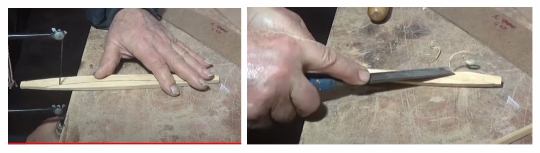

Την κοπή για τα αυλάκια με τη γνωστή απλή σέγα χειρός
Τη διάνοιξη οπών για τα αξονάκια των κλειδιών και για τις άκρες των αυλακιών με κολωνάτο δράπανο
Την κοπή για τα αυλάκια με την ηλεκτρική σέγα .
   Για την ηλεκτρική σέγα :
Επισημαίνει ότι χρειάζεται να δέχεται πριονάκι κάπως πλατύ και με ζωηρά δόντια για να μπορεί να κόψει ένα ξύλο με πάχος 2 εκατοστά.
Σχολιάζει ότι χρειάζεται εκπαίδευση για να τη μάθει κάποιος καλά γιατί είναι λίγο κρυφοδαγκανιάρα και προδότρα. Στη διάρκεια της κοπής τείνει να ξεφεύγει και χρειάζονται κάποιες ελάχιστες μικρές διορθωτικές κινήσεις στην ώθηση του ξύλου από το χειριστή .
Το στρογγυλό σχήμα που έχει η πλάκα της σέγας , τον δυσκολεύει γιατί το μανίκι δεν στέκεται σταθερά . Κάνει μια απλή πατέντα στην άκρη της πλάκας και λύνει το πρόβλημα της έδρασης.

Paso 14 - Corte de las piezas del tacón : https://youtu.be/zfUZxOjlpwo
                    Κοπή των κομματιών για το τακούνι
Ενα ξύλο για μανίκι , αφού το φέρει στα 19 χιλιοστά πάχος , το χαράζει με το μολύβι σε τέσσερα κομμάτια , έτσι ωστε τα νερά τους να διασταυρώνονται κάθετα , οπως μας περιγράφει στο βίντεο κι όπως σημειώνονται στη φωτογραφία .  Αργότερα μας εξηγεί το γιατί και τι πώς ...
Διατηρώ ορισμένες επιφυλάξεις για τις αρχικές διαστάσεις . Θα το ψάξω όμως ...

                    Χάραξη και κόλληση των κομματιών για το τακούνι
Χαράζει πρώτα τις επιφάνειες των κομματιών που θα κολληθούν. Η χάραξη γίνεται παράλληλα , στη κατεύθυνση των “νερών” του κάθε ξύλου. Χρησιμοποιεί τη λευκή ξυλόκολλα των μαραγκών , αλλά μόνο εκείνη που αργεί να στεγνώσει . Στη φωτογραφία φαίνεται η διάταξη των κομματιών πριν την κόλληση.
Κολλάει πρώτα τα τρία επάνω κομμάτια μεταξύ τους . Πιέζει με το χέρι για να φύγει ο αέρας και μας λέει ότι τα αφήνει έτσι για πέντε λεπτά . ( Στο βίντεο νομίζω ότι έμειναν για δέκα λεπτά ) . Θέλει να στεγνώσει λίγο η κόλλα , για να μην γλιστράνε τα κομμάτια μετά , όταν θα βάλει τo σφιγκτήρα . Αλλά και τότε , σφίγγει λίγο λίγο το σφιγκτήρα ελέγχοντας να μη ξεφεύγουν τα κομμάτια από τη θέση τους .
Για λόγους τεχνικής ευκολίας , το κάτω κομμάτι , τώρα που είναι ελεύθερο , πρώτα θα το επεξεργαστεί  και μετά θα το κολλήσει με τα άλλα .  Η επεξεργασία – διαμόρφωση αφορά στο τμήμα που θα είναι μέσα στο ηχείο. Αφού κόψει λίγο τη γωνία η υπόλοιπη εργασία γίνεται :
με γυαλόχαρτα κολλημένα σε τακους . Από Ρ 40 ,  …. μέχρι και Ρ 320
με το τριβείο δίσκου στις χαμηλές στροφές , γιατί στις γρήγορες μπορεί να μας κάψει το ξύλο
με συνδυασμό των δυο τρόπων .
Αν μας φαίνεται κάπως παχύ αυτό το κάτω κομμάτι , να μην ανησυχούμε . Θα μας δείξει , θα εξηγήσει  αργότερα , όταν θα προσαρμόζει την πλάτη , γιατί το έκανε τώρα έτσι .

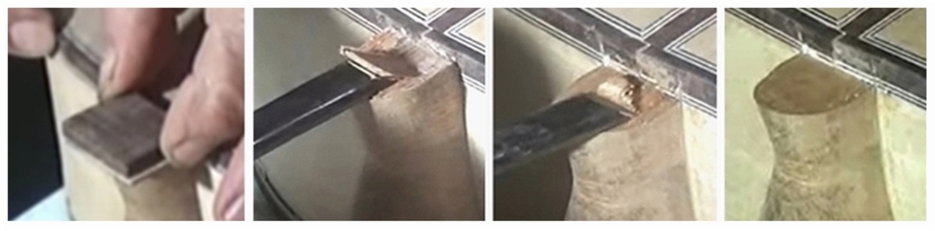

Αποστολή από: Ιωσήφ Τορρένς στις Σεπτεμβρίου 05, 2021, 02:28:32 μμ

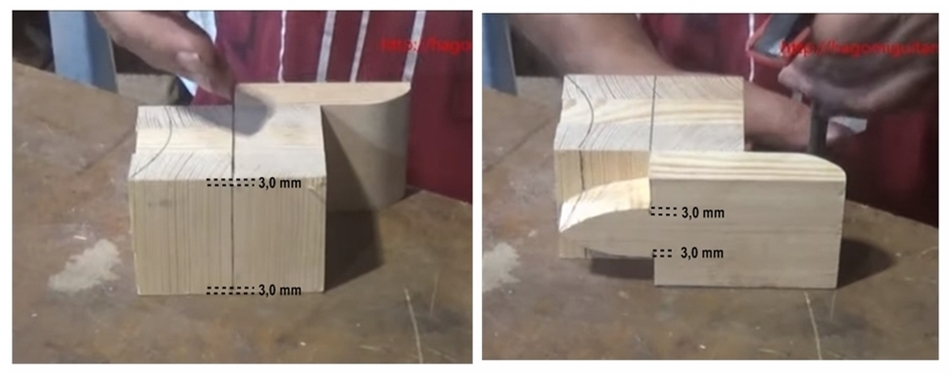

Κατά τη γνώμη μου αυτό το συγκεκριμένο τακούνι , είναι ένα από τα πιο δύσκολα βήματα της κατασκευής. Αν δουλέψεις με παραδοσιακά εργαλεία χειρός , θα πας αργά , γιατί προκύπτουν συνέχεια νέες δυσκολίες που καλείσαι να αντιμετωπίσεις . Αν πάλι δουλέψεις με ηλεκτρικά μηχανήματα , θα πας πολύ γρήγορα , αλλά κάθε στιγμή διακινδυνεύεις να καταστρέψεις όλη τη δουλειά , που έκανες  μέχρι τώρα . Καταλαβαίνω πολύ καλά  , γιατί , οι περισσότεροι φίλοι αποφεύγουν να φτιάχνουν τέτοια παραδοσιακά ισπανικά τακούνια ...
Paso 17 - Corte y tallado del tacón : https://youtu.be/qabZ6NKqbkI (https://youtu.be/qabZ6NKqbkI)
                  Κοπές και επεξεργασίες στο τακούνι
Κάπως απρόσμενα ανοίγει την αυλαία . Διορθώνει το αντίστοιχο βοήθημα , το καμπυλωτό πριόνι , https://www.youtube.com/watch?v=c7FXqI1Mtus (https://www.youtube.com/watch?v=c7FXqI1Mtus)  και το ξαναφτιάχνει όπως πρέπει για να αντιστοιχεί σωστά στην καμπύλη του τακουνιού .
Δεν έχω δοκιμάσει , δε γνωρίζω αν και κατά πόσο μπορεί να βοηθάει για τη συγκεκριμένη δουλειά αυτό το μικρό καμπυλωτό πριονάκι της αγοράς  https://www.vardakas-tools.gr/eidika-ergaleia-eksarthmata-ksyloglyptikhs/prionaki-KIRSCHEN-4200 (https://www.vardakas-tools.gr/eidika-ergaleia-eksarthmata-ksyloglyptikhs/prionaki-KIRSCHEN-4200)
Αρχίζει λοιπόν τις πρώτες κοπές με ένα στιβαρό τυπικό πριόνι που τα δόντια του είναι στην ίδια ευθεία . Αυτό με την ενίσχυση στη λάμα του. Προσέχει να τηρεί την απαραίτητη καθετότητα στην κοπή.
Είχε σημειώσει από πριν στο τακούνι τα όριά του , επάνω και κάτω , και εκεί το κόβει μέχρι τα 3,0 χιλιοστά πιο μέσα.
Με τη δέσμευση όμως των τριών χιλιοστών , το πριόνι αυτό επειδή είναι ευθύ , δεν φτάνει να κόψει πιο βαθιά . Γι αυτό ρίχνει στη μάχη το καμπυλωτό DIY πριόνι , που το έφτιαξε με τα δόντια προς τα μέσα , να κόβει τραβηχτά , όπως τα γιαπωνέζικα. Ετσι τώρα πριονίζοντας , ουσιαστικά “σκάβει” μέσα στην αρχική κοπή αλλά προσέχει να μην πάει το πριόνι πέρα από το όριο των τριών χιλιοστών.
Ολα τα πιο πάνω συμβαίνουν από την αρχή μέχρι το 10 : 09.
Αποστολή από: Ιωσήφ Τορρένς στις Σεπτεμβρίου 05, 2021, 02:36:10 μμ

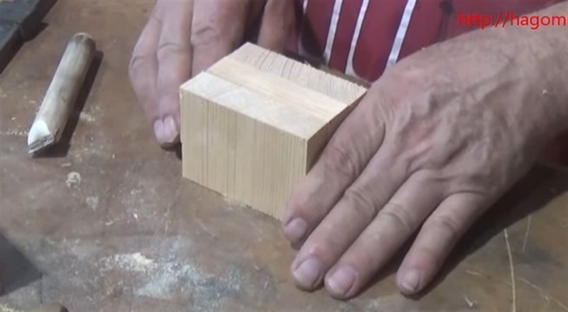

Βρισκόμαστε λοιπόν σε αυτό το σημείο όπου το ζητούμενο είναι να αφαιρέσει υλικό από το τακούνι εκεί από τα όρια που έχει σημαδέψει και προς τα έξω .
Η εργασία αυτή μπορεί να γίνει στην πριονοκορδέλα , στην ηλεκτρική σέγα (υπό προϋποθέσεις) , σε κάποιες περιπτώσεις και με την απλή σέγα χειρός . Εδώ αρχικά αφαιρεί αρκετό ξύλο με πριόνι χειρός .
Μετά χρησιμοποιώντας καλά ακονισμένα σκαρπέλα ολοκληρώνει αργά και προσεκτικά αυτή τη φάση
και το φτάνει σε αυτή τη μορφή , όπου έχει σημειώσει δεξιά κι αριστερά από τον άξονα συμμετρίας τις περιοχές που θέλει να κρατήσει έτσι ώστε να οριοθετήσει εκείνες απ΄όπου θα αφαιρέσει υλικό .
Στην επόμενη φωτογραφία στήνει το ημίεργο τακούνι στον πάγκο εργασίας . Τη μια πλευρά θα τη διαμορφώσει με καλά ακονισμένα σκαρπέλα .  Ανάλογα με τη διεύθυνση που έχουν τα νερά των ξύλων , αλλάζει τη θέση του τακουνιού στον πάγκο , για να δουλέψει πιο βολικά με το σκαρπέλο .
Θεωρεί ότι το καταλληλότερο σκαρπέλο για να δουλέψει στις λεπτομέρειες τη συγκεκριμένη εργασία είναι κάποιο σαν αυτό  https://dimizparts.gr/index.php?route=product/product&path=72_218_233&product_id=96
αλλά όταν έγραφε αυτό το βίντεο δεν το είχε στη διάθεσή του .
Ολα αυτά συμβαίνουν μέχρι το 42 :39

Στο  48  : 15  δουλεύει λίγο στην εσοχή με το δικό του καμπυλωτό πριόνι
Στο 52 : 32 μόλις που έχει τελειώσει με όλη αυτή την περιπέτεια , ελέγχει τον εαυτό του και του κάνει παρατήρηση

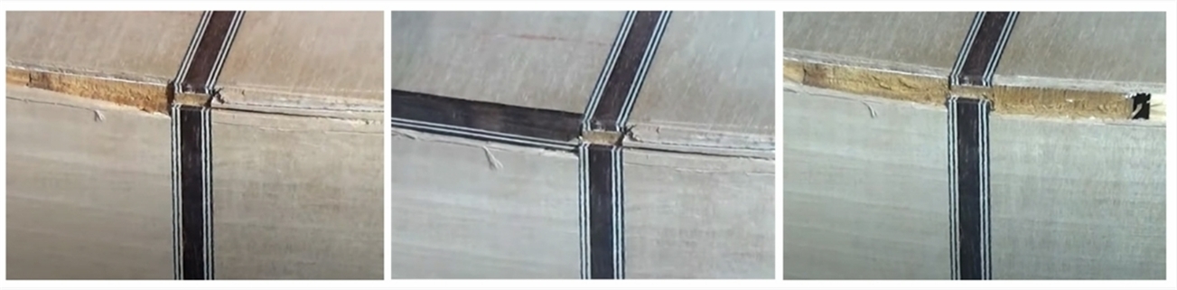

Ισως να το φτιάχνουν έτσι κι άλλοι φίλοι εδώ στο φόρουμ . Σίγουρα όμως ο φίλος μας ο Μάνος , έμαθε, εμπιστεύεται και εφαρμόζει πετυχημένα στις ακουστικές κιθάρες του , μια άλλη συναρπαστική τεχνική παραλλαγή στο ισπανικό τακούνι . Ενιαίο ξύλο , χωρίς στενές , καμπυλωτές πριονιές ... Ανοίγει μεγάλα κανάλια και βάζει σφήνες !
Αποστολή από: Μάνος Τουρπάλης στις Σεπτεμβρίου 06, 2021, 09:14:28 πμ
εκεί με τον τροχό πάντως είναι θρίλερ για γερά νεύρα...
μια ερώτηση, Ιωσήφ: το τακούνι που φτιάχνει, αν κρίνω από τα ξύλα και τα νερά, είναι δοκίμιο και το δουλεύει μόνο του (χωρίς το μπράτσο) για να δείξει την τεχνική του, αλλά δεν κατάλαβα αν γενικά το κάνει έτσι και τελειοποιεί το τακούνι πρώτα - και μετά κολάει το μπράτσο? (δύσκολο μου φαίνεται) ή το έκανε αυτό μόνο για το βίντεο και σε "κανονική" κατασκευή είναι ήδη κολλημένο ?
αυτήν την τεχνική με τις σφήνες - αντί για σκέτες σχισμές - εδώ την συζητήσαμε, ο Στέλιος την πρότεινε για ευκολία και όντως ειναι πιο εύκολη.
Η πρώτη προσπάθεια που έκανα ήταν με σχισμές αλλά είναι δύσκολο με το πριόνι μόνο να κάνεις σχισμή ακριβώς όσο χρειάζεται. Κόβεις πρώτα μια φορά με το πριόνι, μετά βάζεις σ΄αυτήν την σχισμή μια πλάκα μεταλλική για οδηγό (εγώ χρησιμοποίησα μια ξύστρα που έχει ακριβώς ίδιο πάχος με το πριόνι μου) και μετά κόβεις δίπλα με οδηγό την πλάκα και ούτω καθεξής μέχρι να πετύχεις το σωστό φάρδος, όσο το πλαϊνό. Σε κάθε βήμα πρέπει να αλλάζεις οδηγό βάζοντας πιο φαρδύ ή να προσθέτεις δεύτερο κτλ.
Ο Αλεξανδρής που μου την έδειξε την τεχνική (με Ισπανικό τακούνι προσαρμοσμένο σε λαϊκή), ανοίγει τις σχισμές με δίσκο στην αρχή της επεξεργασίας, όσο το μπράτσο+τακούνι είναι ακόμα σε μορφή γωνιασμένου κομματιού, κι έτσι δεν χρειάζεται σφήνες. Οι σφήνες έχουν το κακό ότι αναγκαστικά αυξάνουν το μήκος του τακουνιού (μέσα στην κιθάρα), άρα και το συνολικό βάρος του τάκου. Τις κάνω όσο πιο στενές μπορώ, όσο στενό είναι το πιο μικρό μου σκαρπέλο, αλλά όσο στενές και να γίνουν θα είναι πάντα φαρδύτερες από τις "σκέτες" σχισμές. Πάντως σχετικά με το βάρος σώθηκα με την χρήση του Ισπανικού κέδρου, το μπράτσο στις δυο τελευταίες κιθάρες (ίδια ακριβώς μεγέθη) είναι στρογγυλά 100 γρ. ελαφρύτερο με Κέδρο απ' ότι με σφεντάμι.
Επίσης να πω ότι σ' αυτήν την τεχνική δουλεύεις "ανάποδα" σε σχέση με την solera. Στην κλασική - αν κάνω λάθος διορθώστε με - το όργανο χτίζεται πάνω στο καπάκι (πρώτα μπαίνει το καπάκι στη solera, μετά το μπράτσο και τέλος "φοριούνται" τα πλαϊνά από πάνω μέσα στις σχισμές του τακουνιού. Έτσι αφενός βλέπεις πώς ταιριάζουν τα πλαϊνά μέσα στις σχισμές, καθώς η κιθάρα δεν έχει ακόμα πλάτη, αφετέρου - και το σημαντικότερο ίσως - μπορούν οι σχισμές του τακουνιού να συγκλίνουν προς το τακούνι αλλά να απέχουν περισσότερο μεταξύ τους προς την ταστιέρα, δηλαδή να ακολουθούν κάπως την γεωμετρία του τακουνιού.
Εγώ κολλάω το καπάκι στα πλαϊνά, κατόπιν αφαιρώ  ~ 2 εκ. στα πλαϊνά εκεί που ενώνονται (1 εκ. αριστερα + 1 δεξιά) από τον άξονα, στερεώνω το σκάφος (με το καπάκι κολλημένο αλλά χωρίς πλάτη) και "φοράω" το μπράτσο από πάνω. Επειδή το μπράτσο μπαίνει από την πλευρά της πλάτης, οι σχισμές δεν μπορούν να ακολουθούν το σχήμα του τακουνιού και να συγκλίνουν προς την πλάτη : δεν θα έμπαινε το μπράτσο. Έτσι οι "πάτοι" των σχισμών μέσα στο τακούνι είναι παράλληλοι. Τα γράφω αυτά, αν κάποιος θέλει να το κάνει με αυτόν τον τρόπο, μιας και το ανέφερες είπα να γράψω και τις διαφορές να υπάρχουν.

Μάνο ! Το τακούνι πάντα το διαμορφώνει πρώτα μόνο του , όσο περισσότερο μπορεί και μετά το κολλάει στο μπράτσο .  Αυτό ακριβώς θα μας δείξει στο επόμενο βήμα .
Ο άνθρωπος άθελά του , μας μπερδεύει λίγο , γιατί φτιάχνει δυο κιθάρες ταυτόχρονα . Μια κλασική και μια φλαμένκο . Στα βίντεο μας δείχνει πότε τη μια και πότε την άλλη .

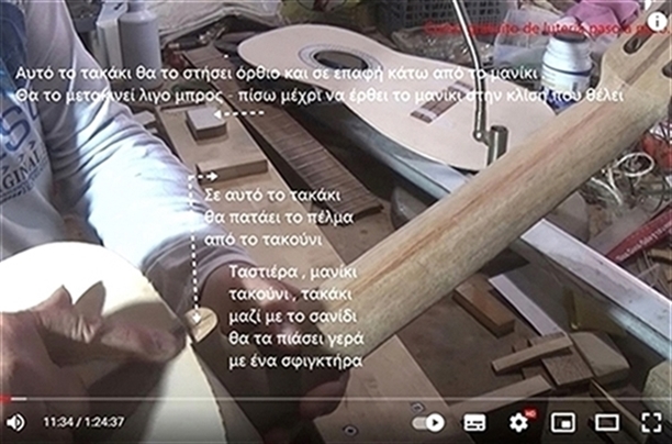

Paso 18 - Distancia y encolado del tacón al mástil : https://youtu.be/RkFf8jO9u78
                   Κολλάει το τακούνι στο μανίκι
Στο βήμα 12    https://youtu.be/sUMj8BjMVB4 και στο χρονικό σημείο 21 : 10  είχε χαράξει με το μολύβι επάνω στο μανίκι τη χαρακτηριστική γραμμή στη θέση της ένωσης με το ηχείο , στο 12ο τάστο.
Τώρα λοιπόν από αυτή τη γραμμή αναφοράς , παίρνει τις άκρες της και τις μεταφέρει με τη γωνία στις δυο στενές πλευρές του μάνικου.  Από τις δυο μικρές κάθετες γραμμές παίρνει τις άκρες τους και τις ενώνει στην κάτω πλευρά του μάνικου . Εχει έτοιμη τη θέση όπου θα κολλήσει το τακούνι .
Ακολουθεί τη γνωστή ρουτίνα
Σημαδεύει γύρω γύρω με το μολύβι , χαράζει τις επιφάνειες που θα κολλήσει , απλώνει κόλλα , πιέζει αρχικά με το χέρι να φύγει ο αέρας , ελέγχει να μην γλιστράει και ξεφύγει το τακούνι , τα αφήνει 5 με 10 λεπτά να αρχίσει να στεγνώνει λίγο η κόλλα , μετά βάζει το σφιγκτήρα , σφίγγει λίγο λίγο , πάντα προσέχοντας μη ξεφύγει τίποτα , σφίγγει δυνατά και τα αφήνει για 24 ώρες να στεγνώσουν .

Paso 19 - Corte largura del mástil y rebaje para la tapa : https://youtu.be/FGfQ8_JItRg
Αρχικές εργασίες στο μανίκι . Κοπή και λέπτυνση στη θέση που θα κολληθεί το καπάκι
Από το  3 : 57  μέχρι το 6 : 40  μετράει 2, 0 εκατοστά από το εσωτερικό τοίχωμα στο τακούνι , σημαδεύει και κόβει το υπόλοιπο μανίκι.
Από το 6 : 40  μέχρι το  10 : 20  λειαίνει την επιφάνεια που έκοψε και στρογγυλεύει τις ακμές .
Από το 10 :20 και μέχρι το 28 : 30 μας δείχνει ήρεμα , χαλαρά , ελεγχόμενα  και σχολαστικά  σε πραγματικό χρόνο , όλες τις εργασίες που κάνει για να κατεβάσει κατά 2,0 χιλιοστά το πάχος στο μανίκι , στη θέση όπου θα κολλήσει το καπάκι.  Προφανώς και το καπάκι θα έχει πάχος  2, 0 χιλιοστά.
Οι εναλλακτικοί τρόποι για τη λέπτυνση που δείχνει από το 28 : 30 μέχρι το τέλος , νομίζω ότι είναι μόνο για εκείνους τους φίλους που έχουν γράψει πολλά χιλιόμετρα εργασίας και εκμάθησης με το γωνιακό τροχό και το δισκοπρίονο πάγκου !

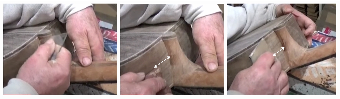

Paso 20 - Cortes en el tacón para los aros : https://youtu.be/CZWXGlfWv4A
                  Κοπές – σχισμές στο τακούνι και στο μανίκι για τα πλαϊνά της κιθάρας
Η χρήση του γωνιακού τροχού για τη διαμόρφωση στο τακούνι , προκάλεσε μια καταιγίδα ερωτήσεων από τους μαθητές του . Σε αυτό το βίντεο λοιπόν δίνει συμπληρωματικές πληροφορίες με τα δισκάκια που μπορούν να χρησιμοποιηθούν για τις κοπές του θέματος . Η εργασία μπορεί να γίνει με λεπτά δισκάκια κοπής , μετάλλου ή πέτρας , που ίσως μας κάψουν λίγο το τοίχωμα του τακουνιού .  Δεν μας πειράζει όμως αν είναι ελαφρύ επιφανειακό το κάψιμο , έτσι κι αλλιώς θα καλυφθεί από το πλαϊνό.
Σε κάθε περίπτωση θα πρέπει να προηγηθεί εξάσκηση σε δοκίμια τακούνια , για να δούμε αν τα καταφέρνουμε και για να βρούμε ποιό δισκάκι μας δίνει πλάτος κοπής 2, 0 mm , όσο θα είναι και το πάχος του πλαϊνού .
Αυτό το δισκάκι αποδείχτηκε το καλύτερο , τόσο για τη συνολική διαμόρφωση , όσο και για τις σχισμές που θα μπουν τα πλαϊνά.
Εχει διάμετρο 115 mm , πάχος 1,0 mm , δεν καίει το ξύλο και με αυτά τα ιδιαίτερα δοντάκια του δίνει άνοιγμα κοπής 2, 0 mm.
Οποιος φίλος γνωρίζει κάτι παραπάνω , πού το βρίσκουμε , πώς το ζητάμε , αν θέλει , ας μας πεί .
Η συγκεκριμένη δουλειά με τον τροχό διαρκεί μερικά δευτερόλεπτα , αλλά απαιτεί πολύ σταθερό χέρι και πολύ “γερά νεύρα”.
Η κατασκευαστική έξαψη όμως , δεν θα επιτρέψουμε να εξελιχθεί σε αυτοκαταστροφικό “θρίλερ” …
Υπάρχει πάντα και ο χειροκίνητος τρόπος , με τα DIY καμπυλωτά πριόνια !

Paso 21 - primera parte : https://youtu.be/8Zp2f9CFNAo
                    Διαμορφώνει το μανίκι και τις σχισμές για τα πλαϊνά          πρώτο μέρος
Στα 14 πρώτα λεπτά , δουλεύοντας προκλητικά άνετα και ταυτόχρονα πολύ προσεκτικά με το γωνιακό τροχό , έχει σκάψει τη μια σχισμή για το ένα πλαϊνό , κι έχει κάνει τη μισή χοντροδουλειά στο μανίκι ! Υπόψη ότι :
   Το μανίκι στο οποίο δουλεύει είναι από επιλεγμένο παλιό , πεύκο .
   Είναι πια συνταξιούχος / τώρα στα εξήντα εφτά του / και πονάν τα δαχτυλάκια / από τα αρθριτικά του !
Από το 16 : 12 ως το 17 : 05 .  Δυο χρήσιμα νομίζω στιγμιότυπα για να μη χρειαστεί να “μαντεύουμε” αργότερα . Οι διαστάσεις δεν είναι απόλυτες , βοηθάνε όμως να καταλάβουμε πώς θα δουλέψουμε .
Από το 17 : 52 μέχρι το 28 : 06
Δουλεύοντας με τη ράσπα , τη λίμα , τη ξύστρα και το γυαλόχαρτο σχολιάζει .
Πόσο πιο βολικό είναι να διαμορφώνει το μανίκι και το τακούνι τώρα , που είναι ελεύθερα . Αν ήταν κολλημένα με το ηχείο , ειδικά όταν θα δούλευε στο τακούνι , θα χτύπαγαν συνέχεια τα εργαλεία επάνω στα πλαϊνά της κιθάρας . Επίσης , έχει χώρο να τοποθετεί το σώμα του και από τις δυο άκρες του μάνικου ανάλογα όπως τον βολεύει , για να το δουλέψει άνετα .
Οπως ελπίζω ότι θα δούμε και παρακάτω , σε όλη την πορεία της κατασκευής , τηρεί έναν κανόνα .
Κάθε τμήμα της κιθάρας , μικρό ή μεγάλο , το επεξεργάζεται ευκολότερα και καλύτερα, όσο είναι ακόμα ελεύθερο . Μετά το κολλάει με το “συγγενικό” του .
Από το 28 : 07  μέχρι το 39 : 00
Ασχολείται με τη διαμόρφωση της ένωσης του μάνικου με το καράολο από τη μια πλευρά .
Για να αφαιρεί περισσότερο υλικό χρησιμοποιεί τη ράσπα και ένα καλά ακονισμένο σκαρπέλο .
Οπου χρειάζεται να αφαιρέσει λίγο λίγο υλικό και πιο ελεγχόμενα , δουλεύει με τη λίμα .
Στο 39 : 26
Γυρίζει το μανίκι και το στερεώνει στην άκρη του πάγκου με κατάλληλο τρόπο , έτσι ώστε να μην έχει πρόβλημα με την ήδη επεξεργασμένη πλευρά .
Θα ανοίξει τη σχισμή για το πλαϊνό από την άλλη πλευρά του τακουνιού και του μάνικου με εργαλεία χειρός .
Στο 41 : 06 και λίγο μετά
Παρατηρεί , ελέγχει τι έκανε και επισημαίνει
Πιο σωστό είναι , πρώτα να γίνονται οι σχισμές και από τις δυο πλευρές του μάνικου.
Η διαμόρφωση κατά μήκος , δεξιά κι αριστερά στο μανίκι , να ακολουθεί μετά .
Ξεκινάει λοιπόν χειροκίνητα και αρχίζει να κόβει την άλλη σχισμή με ένα ιδιαίτερο καμπυλωτό πριονάκι που κληρονόμησε από τον παππού του. Με αυτό δούλευε χρόνια , μέχρι που “ανακάλυψε τον τροχό” ! Συνεχίζει την εργασία με το δικό του καμπυλωτό πριόνι . Στο 45 : 55 τοποθετεί μέσα στην αρχική σχισμή ένα λεπτό πλαστικό πρόσθετο , με τη σωστή καμπύλη , και κόβει ξανά δίπλα , σε επαφή με αυτό . Μετράει και έχει άνοιγμα 1,8 χιλιοστά . Επαναλαμβάνει την ίδια εργασία προσθέτοντας κι ένα λεπτό χαρτονάκι και καταφέρνει  να πετύχει άνοιγμα κοπής 2 χιλιοστά.

               Διαμορφώνει το τακούνι και το μανίκι         Δεύτερο μέρος
Στο 2 : 20 χρησιμοποιεί αυτό το βοήθημα   https://www.youtube.com/watch?v=ou8OfldUiGA (https://www.youtube.com/watch?v=ou8OfldUiGA)   για να λειάνει πιο σχολαστικά το τακούνι , κατά μήκος και δίπλα από τις σχισμές που άνοιξε για τα πλαϊνά.  Θέλει να έχει την ίδια καμπύλη δεξιά κι αριστερά , να γίνει συμμετρικό .
Βοήθημα
Από το 5 : 49 μέχρι το 20 : 00 διαμορφώνει τις καμπύλες στο τακούνι και την ένωσή του με το μανίκι , χρησιμοποιώντας σκαρπέλα , ράσπες , λίμες και γυαλόχαρτα . Αν τυχόν έχουμε κι ένα τέτοιο σκαρπέλο https://dimizparts.gr/index.php?route=product/product&path=72_218_233&product_id=96 (https://dimizparts.gr/index.php?route=product/product&path=72_218_233&product_id=96)  βοηθάει ακόμα καλύτερα για τη διαμόρφωση στο τακούνι.
Κατόπιν αρχίζει να διαμορφώνει κατά μήκος το μανίκι. Πρώτα με τη ράσπα και το σκαρπέλο τα χοντρά , μετά με τη λίμα τα ψιλά.  Από το 23 : 17 μέχρι το 25 : 03 ελέγχει με το κατάλληλο εργαλείο , για να δει αν έφτιαξε συμμετρική την εγκάρσια καμπύλη του μπράτσου κοντά στο τακούνι. Ολα καλά !  Στη συνέχεια , θα επαναλάβει τον ίδιο έλεγχο και σε άλλα σημεία κατά μήκος του μάνικου.
Δεν του αρέσει έτσι όπως εμφανίζονται τα νερά στο μανίκι από αυτή την πλευρά. Επρεπε να είχε κολλήσει ανάποδα αυτό το ξύλο όταν έφτιαχνε το μανίκι . Δε θα το χρησιμοποιήσει ...
Στην πορεία της εργασίας με το σκαρπέλο , αν και σπρώχνει με το αριστερό χέρι , παρατηρεί ότι τα νερά του ξύλου μιλάνε και του λένε ότι βολεύει καλύτερα να κινείται από το καράολο προς το τακούνι .
Στην ίδια κατεύθυνση λοιπόν , δουλεύει με το μικρό πλανάκι
Καθώς επίσης και με ένα μεγαλύτερο
Κάποια στιγμή τα νερά του ξύλου δεν του “επιτρέπουν” να δουλέψει κι άλλο με την πλάνη. Καταφεύγει στη ράσπα και προχωρά .
Στο 40 : 00 .  Μας δείχνει την περιοχή που ενώνεται το μανίκι με το καράολο καθώς και πού χρειάζεται λίγο να διορθωθεί .  Χρησιμοποιεί τη λίμα με το ψιλό δόντι .
Στο 43 : 40 .  Οι πρώτες μετρήσεις στο πάχος του μάνικου έδειξαν 18 χιλ κοντά στο τακούνι και 16 χιλ κοντά στο καράολο . Τα μεγέθη είναι σχετικά , δεν είναι απόλυτα. Θα μειωθούν λίγο στην πορεία . Πρέπει να λαμβάνονται υπόψη και οι προσωπικές προτιμήσεις του πελάτη .
Από το 47 : 25 ως το τέλος
Με μια πλαστική ρίγα , ελέγχει την ευθύτητα του μάνικου σε όλο το μήκος και σε διαφορετικές θέσεις .  Με τη ξύστρα το διορθώνει όπου και όσο χρειάζεται τοπικά . Μετά χρησιμοποιεί το γυαλόχαρτο κολλημένο σε μεγάλο τάκο για μια συνολική διόρθωση σε όλο το μήκος.
Τα πάχη τώρα είναι 14, 65 χιλ  κοντά στο καράολο  και  17,39 χιλ κοντά στο τακούνι .
Ελέγχει διορθώνει , ελέγχει διορθώνει , ελέγχει διορθώνει … και το ολοκληρώνει

                    Καμαράκια τύπου “βεντάλια”  -  κατασκευή
Από το 14 : 46  και μετά    ( barras armonicas : για συντομία θα τα λέμε καμαράκια )
Στη διάρκεια της επαγγελματικής του σταδιοδρομίας πειραματίστηκε με διάφορους τρόπους και σχέδια που αφορούν στο καμάρωμα της κιθάρας . Κατέληξε όμως στο καθιερωμένο καμάρωμα , στο σχέδιο του πρωτοπόρου Antonio Torres.
Θα εργαστεί επάνω στη σχολαστικά δουλεμένη “σκαμμένη” σολέρα , αυτή με τη “λακούβα” που είδαμε στα βοηθήματα , γιατί θέλει να δώσει ικανή καμπυλότητα στο καπάκι .  Για να το πετύχει θα αντιγράψει την καμπύλη που έχει η σολέρα , για κάθε καμαράκι , στη θέση που αντιστοιχεί .
Κόβει κι ετοιμάζει ένα μακρύ πηχάκι για τα καμαράκια με μια αρχική διατομή 6 χιλ πλάτος με 8 χιλ ύψος .
Φροντίζει τα “νερά” από κάθε καμάρι να είναι , όσο γίνεται , πιο κάθετα στην επιφάνεια του καπακιού .
Ξεκινά από το κεντρικό καμαράκι που είναι το πιο μακρύ , το κόβει όσο δείχνει το σχέδιο και το τοποθετεί στη θέση του. Το συγκρατεί χωρίς να το πιέζει στο μέσον του . Εχει ένα μικρό μολυβάκι , το φέρνει σε επαφή με τη σολέρα , το κρατάει κάθετα ως προς το καμαράκι , το σέρνει και αντιγράφει την καμπύλη . Απλό και αποτελεσματικό !
Με ένα καλά ακονισμένο σκαρπέλο , αφαιρεί υλικό μέχρι να φτάσει σχεδόν στην καμπύλη που χάραξε.
Μετά περνάει την καμπύλη επιφάνεια με χοντρό γυαλόχαρτο , μέχρι να τη φέρει πιο σωστά στη καμπύλη γραμμή.
Την εργασία που έκανε με το σκαρπέλο , μπορεί άνετα να την κάνει και με το τριβείο δίσκου πάντα στις αργές στροφές.
Κατόπιν τοποθετεί το καμαράκι στη σολέρα , ελέγχει για την καλή εφαρμογή της καμπύλης χωρίς να το πιέζει.
Πρέπει το καμαράκι να εφαρμόζει καλά , σε όλο το μήκος και μόνο με το δικό του βάρος . Το βγάζει και το διορθώνει όπου και όσο χρειάζεται.
Για να μην μπερδεύεται , γράφει ένα αριθμό στη σολέρα και τον ίδιο αριθμό στην άκρη από κάθε καμαράκι.
Για παραπέρα επεξεργασία – διαμόρφωση στα καμαράκια , ας ρίξουμε μια ματιά στο σχέδιο που προτείνει .
Διαμορφώνει κάθε καμαράκι να είναι πιο παχύ κοντά στην τρύπα και πιο λεπτό προς τα κάτω . Είναι πιο ασφαλές η επεξεργασία αυτή να γίνει με εργαλεία χειρός . Με το σκαρπέλο , τη μικρή πλάνη , με ξύστρα ή με το κρυσταλλάκι . Η τελική διαμόρφωση πρέπει να γίνει με γυαλόχαρτα . Από τα πιο χοντρά , στα πιο ψιλά .
Εάν θέλει , ή εάν του ζητήσει ο πελάτης , να έχουν λίγο πιο “οξύ” ήχο τα καντίνια , τότε τα καμαράκια που αντιστοιχούν στις ψιλές χορδές , τα διαμορφώνει λιιιιίγο πιο λεπτά .
Είχε μάθει από τον παππού και το θείο του τον παραδοσιακό τρόπο. Πρώτα να κολλάει τα καμάρια στο καπάκι και μετά , εκεί κολλημένα να τα διαμορφώνει με το σκαρπέλο .  Λίγο πολύ όσοι φίλοι έχουν ασχοληθεί διαμορφώνοντας τα καμαράκια κολλημένα στο καπάκι γνωρίζουν ότι είναι κάπως δύσκολα και στριμωγμένα τα πράγματα εκεί μέσα ... Ετσι τα έκανε και ο Jose μέχρι που μια φορά του ξέφυγε το σκαρπέλο και τραυμάτισε σοβαρά το καπάκι . Στενοχωρήθηκε , αλλά από τότε διαμορφώνει τα καμαράκια , πριν να τα κολλήσει στο καπάκι . Αυτόν τον τρόπο προτείνει και στους μαθητές του .

Paso 24 - Preparado de los refuerzos internos de la boca : https://youtu.be/gXUzgiaz1jY
                   Ενισχύσεις εσωτερικά της ηχητικής οπής
Η τάση των χορδών καταπονεί σημαντικά το καπάκι δεξιά και αριστερά της ηχητικής τρύπας.
Γι αυτό το λόγο μπαίνουν αυτές οι ενισχύσεις – σανιδάκια και με τα νερά τους παράλληλα με τα νερά του καπακιού.
Τα σανιδάκια αυτά συνήθως τα κόβουμε (*) από ρετάλια του καπακιού . Εύκολη η επεξεργασία τους .
Δυο παρατηρήσεις
1. Δεν κόβει από τώρα το μήκος των ενισχύσεων γιατί τα μεγάλα εγκάρσια καμάρια τα φτιάχνει λίγο πιο παχειά στο μέσον και λίγο πιο λεπτά στις άκρες .
2. Τα δυο μικρά λοξά καμάρια που συνήθως τοποθετούνται στο χώρο της μικρής καμπάνας μετά τις ενισχύσεις , εκείνος δεν τα βάζει και δεν αντιμετώπισε κάποιο πρόβλημα έως τώρα.
( * )  Ετούτος εδώ ο άνθρωπος με παππού και θείο οργανοποιούς και με πατέρα επιπλοποιό κατάφερε από τα νειάτα του να συγκεντρώσει ένα ικανό αριθμό παλιών επίπλων (80 ετών και πάνω) . Από αυτά λοιπόν τα παλιά έπιπλα , με τα στεγνά και ξερά ξύλα , κόβει και επιλέγει σχεδόν όλα τα κομμάτια , μικρά και μεγάλα , για τις κιθάρες που κατασκευάζει ...

Αποστολή από: Silvestro στις Σεπτεμβρίου 14, 2021, 06:49:32 μμ
ιωσηφ καλησπερα
λεει γιατι βαζει τις ενισχυσεις με παραλληλα νερα;
Αποστολή από: Ιωσήφ Τορρένς στις Σεπτεμβρίου 14, 2021, 10:54:02 μμ
Γειά σου Στέλιο !
Αυτό που ρώτησες το δείχνει και το περιγράφει από το 4 : 42 μέχρι το 5 : 26
Απομόνωσα κι ένα στιγμιότυπο
Αποστολή από: Silvestro στις Σεπτεμβρίου 15, 2021, 05:41:49 πμ
ετσι ειναι
αλλα ομως οι δυναμεις που ασκουνται στο καπακι (κ υπαρχουν σχισηματα) που ειναι κ μεγαλες, και θελουμε ενισχυσεις (μπριτζπλεϊτ, δεξια-αριστερα τρυπας, κ μεταξυ 1ου καμαριου και τακουνιου) τα βαζουμε τα νερα κοντρα, ωστε οταν αρχισει να υπαρχει προβλημα κατι να το κρατησει στο σκισημο.
αλλα και στη περιοχη της τρυπας (πρωτα στρεβλωση προς τα μεσα μετα σχισημο) παλι ειναι δωρο αδωρο να ειναι τα νερα ιδια.
Αποστολή από: Ιωσήφ Τορρένς στις Σεπτεμβρίου 15, 2021, 07:38:33 πμ
ετσι ειναι
Καταλαβαίνω το σκεπτικό σου Στέλιο ! Με προβλημάτισες .
Συγχώρα με , αλλά θα ήθελα να μάθω τη γνώμη κι άλλων έμπειρων φίλων
Το σίγουρο πάντως είναι ότι οι ενισχύσεις είναι απαραίτητες .

Αποστολή από: Μάνος Τουρπάλης στις Σεπτεμβρίου 15, 2021, 10:52:48 πμ
...και θελουμε ενισχυσεις (μπριτζπλεϊτ, δεξια-αριστερα τρυπας, κ μεταξυ 1ου καμαριου και τακουνιου) τα βαζουμε τα νερα κοντρα, ωστε οταν αρχισει να υπαρχει προβλημα κατι να το κρατησει στο σκισημο.
να μπω κι εγώ στην κουβέντα γιατί μ΄ενδιαφέρει. Οι βλάβες στην περιοχή της τρύπας και προς την ένωση είναι συνήθως όπως αυτές με τα κόκκινα: σχισμές παράλληλες στα νερά εκατέρωθεν της ταστιέρας, λόγω της πίεσης που ασκεί η (μονοκόμματη) ταστιέρα καθώς το μπράτσο λυγίζει έστω και λίγο με τις τάσεις, που έτσι μεταφέρονται μέσω της κολλημένης και σχετικά άκαμπτης (σε σχέση με το καπάκι) ταστιέρας στο πάνω μέρος του καπακιού.
οι ενισχύσεις που εγώ έχω δει, διαβάσει κτλ σε ακουστικές και λαϊκές είναι όπως στα σχέδια:
1) πάνω από την τρύπα προς την ένωση, είτε καμάρι είτε πλάκα με τα νερά "σταυρωτά": και οι δύο λύσεις αντιμετωπίζουν τα σχισίματα αυτά, το καμάρι ακόμα περισσότερο και την πίεση που ασκείται στο καπάκι από την ταστιέρα πάνω από την τρύπα.
2) Τα εγκάρσια καμάρια ακριβώς πάνω και κάτω από την τρύπα, αντιμετωπίζουν τόσο στρεβλώσεις της περιμέτρου όσο και σχισίματα του καπακιού.
3) οι πλάγιες ενισχύσεις της τρύπας - εκτός από την περίπτωση που είναι ενιαία πλάκα - συνήθως είναι μικρότερα καμαράκια, είτε παράλληλα είτε υπό γωνία. Κι αυτά όμως είναι φτιαγμένα όπως και τα "κανονικά" καμάρια, με υψίκορμη διατομή και τα νερά κάθετα στο καπάκι. Έτσι αντιλαμβάνομαι ότι η κύρια αποστολή τους είναι να αντιμετωπίζουν στρεβλώσεις στον διαμήκη άξονα. Όντως η περιοχή της τρύπας είναι ευαίσθητη σ΄αυτό, αφού λείπει υλικό, και συμβαίνει συχνά, να μην πω πάντα αν μετράς σχολαστικά κάποια ανωμαλία θα βρεις.
Εάν λοιπόν μπαίνουν λοξά αντιμετωπίζουν κάπως και σχισίματα καθώς διασταυρώνονται με τα νερά του καπακιού, εάν όμως μπαίνουν παράλληλα (που πολλοί τα έβαζαν/βάζουν παράλληλα σε λαϊκές), όχι, περιοσρίζονται στην αντιμετώπιση στρεβλώσεων.
Στέλιο, αυτό που περιγράφεις
το έχω δει μόνο στην πρώτη φάση, στην στρέβλωση. Δεν έχω δει σχίσιμο στην κατεύθυνση των νερών εκατέρωθεν της τρύπας (ενώ έχω δει πολλές φορές σχισίματα εκατέρωθεν της ταστιέρας). Έχεις καμιά εικόνα ή να μας περιγράψεις πώς είναι αυτό το σχίσιμο ?
Αποστολή από: Ιωσήφ Τορρένς στις Σεπτεμβρίου 15, 2021, 09:35:22 μμ
Οι γνώμες των δυο αγαπημένων φίλων με εικόνες .
Ο ξύλινος δακτύλιος δείχνει να είναι μια καλή συμβιβαστική λύση .
Τα μικρά "καμάρια" , σε διάφορες παραλλαγές , νομίζω ότι είναι η πιο συνηθισμένη λύση .

Paso 25 - Construcción de las barras transversales de la tapa y del fondo : https://youtu.be/lZSA4jyRD-U
                    Εγκάρσια καμάρια για το καπάκι και την πλάτη
Οπως είδαμε και σε προηγούμενα βήματα , έτσι και τώρα , για λόγους πρακτικής ευκολίας , πρώτα θα διαμορφώσει τα εγκάρσια καμάρια έξω από το σκάφος και μετά θα τα κολλήσει
Τα ξύλα είναι από ένα είδος πεύκου και προέρχονται από μια πολύ παλιά ντουλάπα . Τα δυο πιο χαμηλά με αρχικές διαστάσεις ( 18 Χ 10 ) χιλ είναι για το καπάκι και τα τρία πιο υψηλά ( 25 έως 30 Χ 10 ) χιλ προορίζονται για την πλάτη .  Αργότερα θα μας δείξει γιατί επιλέγει να είναι αρχικά τόσο υψηλά , ειδικά τα καμάρια της πλάτης.
Το καπάκι θα έχει καμπυλότητα μόνο στην περιοχή της μεγάλης καμπάνας. Από εκεί και προς τα πάνω θα είναι επίπεδο . Επίπεδη θα είναι λοιπόν και η πλευρά των καμαριών που θα κολλήσει επάνω και κάτω από την τρύπα του καπακιού.
Διαμόρφωση
Από το μέσον προς τις άκρες , σταδιακά , με το ροκάνι , κάνει τα καμάρια λίγο πιο λεπτά . Για να μην μπερδευτεί , σημειώνει με το μολύβι τη μια επίπεδη πλευρά .  Αυτήν που θα κολλήσει στο καπάκι.
Κατόπιν διαμορφώνει τη διατομή του καμαριού σε μορφή που θυμίζει κάπως πυραμίδα.
Στη συνέχεια προτιμά να δίνει μια καμπύλη ( R 2000 ) στην ελεύθερη πλευρά του καμαριού.
Το έφτασε στην πιο κάτω μορφή .  Μετά , εύκολα πια , δουλεύοντας με το σκαρπέλο ή με τη μικρή πλάνη θα στρογγυλέψει τις ακμές .  Επειδή οι άκρες τώρα είναι στρογγυλεμένες , θα τις “φάει” με το σκαρπέλο , να γίνουν επίπεδες εκεί (*) που θα πατήσουν και θα κολληθούν .  Ολοκληρώνει τη διαμόρφωση , το τελειοποιεί , δουλεύοντας με τα γυαλόχαρτα . Από τα πιο χοντρά , στα πιο ψιλά.
Από το 45 : 45  μέχρι το 58 : 06  διαμορφώνει το άλλο καμάρι για το καπάκι με το τριβείο δίσκου να λειτουργεί στις αργές στροφές για να έχει τον έλεγχο .  Ολα καλά !
Από το 59 : 30 ως το τέλος κάνει μια πρώτη αρχική διαμόρφωση στα καμάρια της πλάτης. Τα κάνει λίγο πιο λεπτά στις άκρες και δίνει στην ελεύθερη πλευρά μια καμπύλη ακτίνας 4000 χιλ. Σε επόμενο βήμα και αφού τα κολλήσει στα χείλη (*) του σκάφους , θα διαμορφώσει την κατάλληλη έντονη καμπυλότητα που κρίνει για αυτά τα καμάρια και αντίστοιχα για την πλάτη .
Θεωρεί ότι τα εγκάρσια καμάρια , είναι σα δοκάρια , που πατάνε στις ενισχύσεις των πλαϊνών, οι οποίες λειτουργούν σαν κολώνες  !   “ Δοκός επί στύλων ”  !  Φροντίζει να αντιστοιχούν οι θέσεις από τα δυο εγκάρσια καμάρια της πλάτης , με εκείνες των καμαριών του καπακιού .
Μπορεί ο παππούς και ο θείος του να τον έμαθαν να δουλεύει παραδοσιακά , αλλά ο ίδιος αυτοχαρακτηρίζεται λίγο ανυπότακτος .Την παραπάνω ιδέα την πρωτοείδε , εφαρμοσμένη εν μέρει , σε μια παμπάλαιη κιθάρα του οργανοποιού Jose Ramirez . Τη θεωρεί δομικά , πιο ασφαλή.

Paso 27 - Construcción del tacón interior trasero : https://youtu.be/8HdS-9xnaWI
                    Εσωτερικό κάτω τακούνι
Αρχικές διαστάσεις  :  7, 0 εκ πλάτος  με σχεδόν 2,0 εκ.  πάχος . Το τελικό πάχος θα είναι περίπου 1,5 εκ.
Η εικόνα δείχνει τη κατεύθυνση που προτείνει να έχουν τα νερά αυτού του ξύλου.
Αντιγράφει την κάτω καμπύλη και διαμορφώνει το κομμάτι με τη πλάνη και το γυαλόχαρτο .
Οι εικόνες τα λένε καλά και το βίντεο καλύτερα .

Paso 28 - Construcción de peones de cremallera y triangulares : https://youtu.be/nqB2aWxSjug
                     Πατούρες ενίσχυσης στα χείλη του σκάφους
1.   Peones de cremallera  =  kerfing ~  συνεχόμενη εύκαμπτη πατούρα
