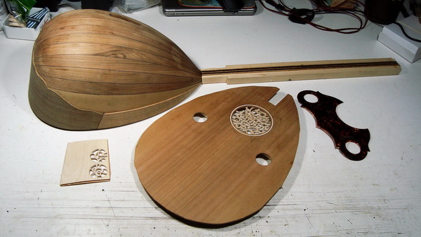

Αποστολή από: Μάνος Τουρπάλης στις Αυγούστου 18, 2021, 08:38:02 πμ

Αποστολή από: Blekos Kerkyra στις Αυγούστου 18, 2021, 09:14:14 πμ
Πάντα υπέροχες δουλειές Μάνο.
Αυτό με τις ροζέτες είναι κόσμημα!
Η κεντρική ροζέτα ξύλινη και κομμένη στο χέρι!!!
Το καπάκι είναι Κέδρος;...Το σκάφος μου θυμίζει Καστανιά...είναι;
Οταν το τελειώσεις ανέβασε ένα ηχητικό...έτσι για το γαμωτο

Αποστολή από: Μάνος Τουρπάλης στις Αυγούστου 18, 2021, 12:17:04 μμ
ευχαρίστως να ανεβάσω (όσο για το γαμώτο, θα δούμε πρώτα τι φωνή θα βγάλει γιατί αλλιώς θα έχει περισσότερα "γαλλικά"  :dance: κι όχι ένα "απλό" γαμώτο)
το καπάκι είναι κέδρος (από την xylofan, πήρα τρία καπάκια ε-ξαι-ρε-τι-κά και τα τρία, έχετέ τον υπόψη) το σκάφος καρυδιά Ελληνική
Φίλε μου διδάσκεις κατασκευαστικό ήθος !
τώρα με "ανεβάζεις" μεν, αλλά δεν καταλαβαίνω γιατί, μιαν απλή ανάρτηση έκανα - ευχαριστώ πάντως  {celebrate012}
Μάνο η ροζέτα όλα τα λεφτά.
δεν τελειώνει η σκασμένη... πάνω που λέω "τέλος", βλέπω ένα ξέφτι από δω, μια χαρακιά από κει και ξανα μανά... τρεις μέρες την παιδεύω και με παιδεύει, που θα πάει θα τελειώσει ...
 είχα έναν καθηγητή στη σχολή πάντως που έλεγε: "απόφαση παίρνεις όταν κουραστείς να σκέφτεσαι"... σοφός

συνεχεια γυαλισμα, καβαλαρης,
αυριο μαλλον χορδες (να δω το κελαρι, αλλιως παω να τσουρνεψω κανα σετ απο το γιο η τη κορη...)  {celebrate015}

...συνεχεια ροζετομπαστουνιων για την επομενη κιθαρα

Αποστολή από: Silvestro στις Αυγούστου 21, 2021, 04:06:34 μμ
γρηγορη αυτο που εγραψα πιο πανω ειναι οτι με αυτη τη κολλα, (επειδη ειναι κατι σαν ζωικη, αλλα με προσθετα μαλλον μεσα*) ειναι ετοιμη προς χρηση, δεν χρειαζεται να χανεις χρονο να ζεσταινεις κλπ.

Αποστολή από: Ιωσήφ Τορρένς στις Αυγούστου 21, 2021, 06:17:54 μμ
Ροζετομπαστούνια υποθέτω ότι εννοείς τα υλικά της ροζέτας για την επόμενη - με το καλό - κιθάρα σου.
Αυτό το βοήθημα , το τζιγκάκι  , αφορά στην κατασκευή ροζέτας  ;  πώς θα δουλεύει ;
 μπυρα

Αποστολή από: Silvestro στις Αυγούστου 22, 2021, 09:27:45 πμ
σπυρο ευχαριστω! αντε με το καλο μα δουμε κ τη δικια σου!
ιωσηφ ειναι ενα ζιγκακι, για να κολαω τα μπαστουνακια και να ειναι οι λωριδιτσες οι μικρουλες στη θεση τους σε συγκεκριμενα χιλιοστα (12 η 13 αναλογα το ξυλαρακι αναμεσα για σφιξιμο που θα βαλω).
το ειχα σχεδιασει εγω, ωστε να μπαινουν 2 σφικτηρακια για το μηκος και αλλα 2 για το φαρδος
αφου φτιαξω με τη σειρα τις λωριδες, βαζω κολλα, τυλιγω το μπαστουνακι με ναυλον (οχι το λεπτο, το παχυ θελει) το βαζω μεσα, κουμπωνει απο πισω η "πρεσα" και βαζω τα πρωτα 2 σφικτηρακια στη πρεσα για το μηκος, βαζω το αλλο ξυλακι απο πανω (οπως ειπα το Νο.12 η το 13) και τα αλλα 2 σφικτηρακια απο πανω, και μετα 1 ωριτσα τα ξεκουμπωνω, βγαζω ναϋλον, και μετα αλλη μια-δυο ωρες εξω μονο του (γιατι δεν στεγνωνει καλα η κολλα μεσα στο τυλιγμα του ναϋλον) και ειναι κομπλενταν, ετοιμο για κοψιμο με λεπτο πριονακι.
  ειναι απο τα πρωτα που εφτιαξα, και με εχει βολεψει , άλλα εχω πεταξει άλλα εχω βαλει τζακιφουοκο κατι καλουπια και κατι τετοια, εχω κρατησει αυτα που με βολεψανε (τα χεις δει κι ολας, αυτα που χω πανω στο τραπεζι) και πανε με κλειστα τα ματια , χωρις προβληματα, ξεκουραστα, με αντοχη στο χρονο.
αν υπαρχει ενδιαφερον η ειναι δυσκολονοητα, να βγαλω καμια φωτο γιατι 2 φωτο=2000 λεξεις,  ;D καμια διαστασουλα κλπ για παρουσιαση...

Αποστολή από: Ιωσήφ Τορρένς στις Αυγούστου 22, 2021, 11:17:47 πμ
Στέλιο σ΄ ευχαριστώ !   :)
Εγώ είμαι βραδύνους , αλλά νομίζω ότι αυτό το θεματάκι , με φωτο και δυο κουβέντες ,θα ενδιαφέρει κι άλλους φίλους !
