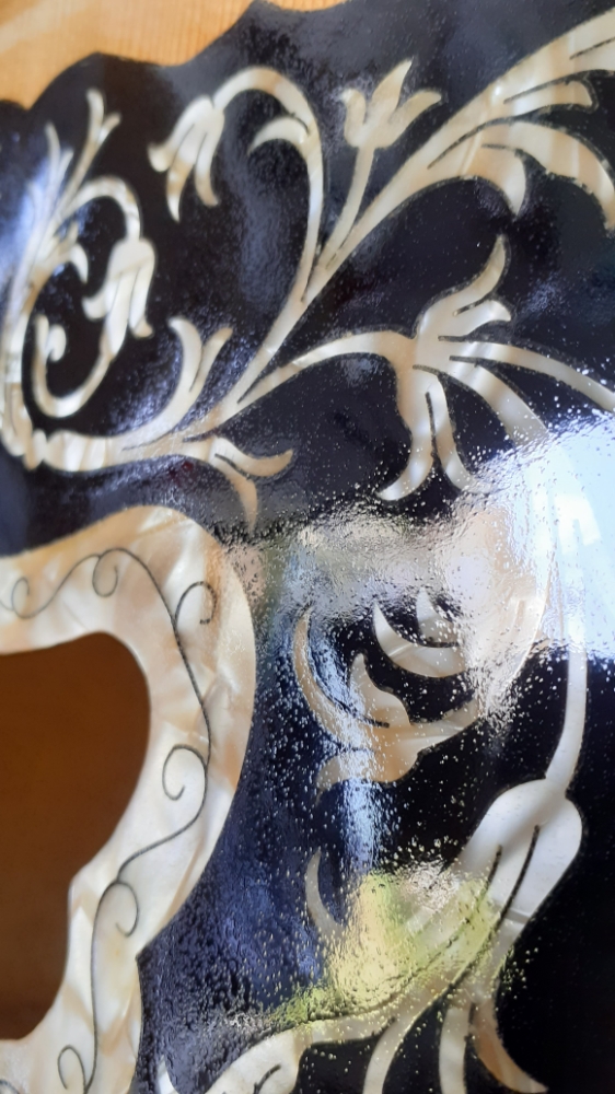

Παιδιά όταν κάνετε τα λουστρα με πιστόλι, μετα τρίβεται κ με υαλοχαρτα ή στο τελικό  2 χέρι  μόνο αλοιφες;;
Εγώ έκανα 2 χέρια κ είναι έτσι...
Σε όλους έτσι γίνεται ή  μονο εγώ τα κάνω
έτσι κ μετα αρχίζει το βασανιστήριο με τα υαλοχαρτα....
Η πρέπει να αλλάξω πιστόλι....;;;;;; έχω ένα Αστούρο ε45.

το πιστολι ειναι καλο.
οπως ,καλο ηταν και το προηγουμενο αποτελεσμα που ειχες παρουσιασει.
ρωταω: μηπως πρεπει να κανεις (πολλες ) δοκιμες σε ρεταλια;
πριν προχωρησεις σε οργανο δηλαδη, διοτι ενα οργανο οταν το κανεις λουστρο δεν ειναι για δοκιμη αυτο, υποτιθεται οτι εισαι οκ με τις δοκιμες.
για τις δοκιμες μπορεις να βαλεις και σε εμντιεφ, να μαθεις το πιστολι αλλα και την πιεση του αερα. μπορει να βαζεις τελικα πολυ αερα, και λιγο χρωμα, η ακομη και τα αναποδο.
εμενα μου φαινεται οτι δεν "απλωνει" το λουστρο.*
και αυτο που πρεπει να ειναι οταν τελειωνεις μια επιφανεια, ειναι να ειναι απλωμενο ωραιο το χρωμα σα μια κρουστα μελι, (χωρις υπερβολικο χρωμα ομως και τρεχει), και να το αφηνεις να στεγνωσει.
* δηλ:
- πολυς σκληρυντης ή λιγο διαλυτικο ή και τα δυο
- πολυς αερας + ψηλα η σκανδαλη (λιγο χρωμα)
- λιγος αερας + χαμηλα η σκανδαλη (πολυ χρωμα) σε συνδυασμο με κακη επιλογη βενταλιας
- οταν περνας δεν επικαλυπτεις προσεκτικα  τις επιφανειες (οταν τελειωνεις δηλ μια σειρα κ κανεις ενα κλικ για την απο κατω)
- βουλωμενο κατα το ημιση το μπεκ
- η βενταλια ειναι αρκετα σποτ, ισως θελει πιο ανοιγμα

να πω την αληθεια γιωργο, δεν θελει δοκιμες.
δοκιμες θελει για να μαθει το "χερι" στη σταθεροτητα,
αυτα τα 2 φσιιιιιτ τα κανεις στον αερα , και ρυθμιζεις εκει τον αερα (κυριως)
το σποτ μπορεις να το δεις και αυτο στον αερα, αλλα αν το βαλεις εκει που θελεις δεν ξερυθμιζεται ευκολα.
οπως και το στοπ τη σκανδαλης για το χρωμα, εκτος αν βγαλεις-βαλεις ελλατηριοβελονα
ο αερας ομως παντα θελει, γιατι κ οταν καθαριζεις το πιστολι παντα πρεπει να πετας διαλυτικο (το 1/4-1/5 του δοχειου περιπου, με το μεγιστο του αερα, ανακινωντας το, οποτε μετα το ξαναρυθμιζεις.
δεν ειναι τιποτε, με φοβο μου φαινεται το χεις παρει, αμα βαφεις συχνα θα εξοικειωθεις τοσο πολυ που θα σου φαινεται βαρεμαρα η ολη διαδικασια, το αποτελεσμα δε θα το κοιτας καν γιατι θα ειναι καμπανα, κ θα σκεφτεσαι πιο πολυ το πλυσιμο, παρα το βαψιμο

Μάλλον προλαβαίνει και στεγνώνει γρήγορα και ρίχνοντας το δεύτερο χέρι σου κάνει φουσκάλες
Τώρα δεν ειναι καλός καιρός για βερνίκια η θερμοκρασία ειναι ψηλά
Να ρίχνεις νωρίς το πρωί πριν ανέβει η θερμοκρασία έως τους 26-28 βαθμούς
Αν ειναι παραπάνω ξέχνα το
Επίσης να πάρεις διαλύτη που αργεί να στεγνώσει ιδανικό για καλοκαίρι

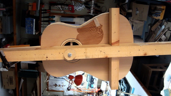

Αποστολή από: Μάνος Τουρπάλης στις Ιουλίου 08, 2021, 09:53:40 πμ
στο σταυρό
και μετά στο κρεββάτι του Προκρούστη να κόψουμε ότι περισσεύει - το τι μαρτύρια τους κάνουμε, δεν λέγεται
μετά ησυχάζουν για λίγο (πριν αρχίσει το γδάρσιμο με το γυαλόχαρτο  :banghead: )

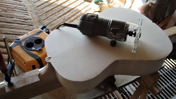

Προχωράμε αργά... φιλέτα μπήκαν. Pocket σκαφτηκαν . Σύστημα BOBO σχεδόν έτοιμο. Μανίκι σάντουιτς στην πρεσα.(https://uploads.tapatalk-cdn.com/20210709/8373ba5837a0a85b72d1f210db76debd.jpg)
(https://uploads.tapatalk-cdn.com/20210709/e579d85c7041687ad7cf0ea69293f3c4.jpg)
(https://uploads.tapatalk-cdn.com/20210709/33d14ccfc2cb4f52c02e9e35e831bdcc.jpg)
(https://uploads.tapatalk-cdn.com/20210709/e703305fa08dcd83ee497823af9cab26.jpg)
(https://uploads.tapatalk-cdn.com/20210709/b5526c2128535ee717633c2d1f030642.jpg)

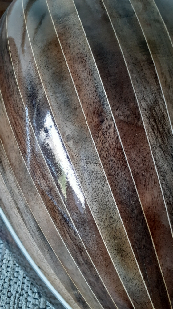

και μετα τη σταυρωση-κρεμασμα (αλλα τσιγκελι), τα μαρτυρια της πανε προς το τελος...
ηλθε και το πασαλειμμα στο σωμα της με τα καταλληλα λαδακολουστρακια  {celebrate015}
γρηγορη, τη κελεμπεκομουαρισια θα τη περασω (ευγενικη χορηγια του γνωστου υποπτου με το τρικυκλο) με γομαλακα καροτεν, λογω εποχης, να γυρισει απο τα μπανακια της αρπαγμενη...  ;D

Όλα πολύ ωραία με ιδιαίτερη προτίμηση στην μουαρε!Πώς και ξεκίνησες λουστρα χωρίς την ταστιερα?

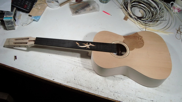

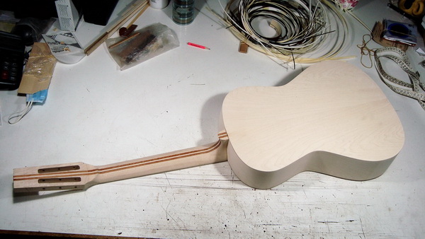

γρηγορη εκανα την προεργασια χωρις τη ταστιερα, για να ειναι ελεγχομενη η βαφη με τη πορτοκαλια τη γομαλακα.
κολημα καβαλαρη, σεταρισμα στη κεδρινη.
βαφη 2 χερια πορτοκαλι το καπακι, 6 χερια πλατη 4 πλαϊνα στην ελατινη
τι είναι το BOBO?
θα σε πάρω τηλ. να ρωτήσω για τις βίδες
εδώ είναι η ένωση, το μπράτσο όπως το κοιτάει ο (δεξιόχειρας) παίκτης ?
έχει τόσο κενό η διατομή του μπράτσου εκεί (σαν Τ) ή θα "γεμίσεις" μεταξύ οριζόντιου και κάθετου σκέλους?
Τίτλος: Απ: Φωτογραφίες και Βίντεο από Εργαστήρια : Ιούλιος 2021
Αποστολή από: Silvestro στις Ιουλίου 17, 2021, 07:20:21 μμ
αρχιτεκτονιά
εγω εξυνα τα μολυβια του καλατραβα...  ;D
κεδρινη φινιτο
βαζω και τη κεδρινη αρχιτεκτονια στο μανο αλλα η αληθεια ειναι οτι η γουρουνοπουλα κλεβει τη παρασταση... {celebrate015}
Αποστολή από: Silvestro στις Ιουλίου 17, 2021, 07:22:46 μμ
Αποστολή από: Silvestro στις Ιουλίου 17, 2021, 07:27:05 μμ
ναι νασο, δυο-δυο...
μη κοιτας που τις ξεκινησα παραπαραπαραπαραπροπερσι  ;D
παιζει να ναι και απο τη προηγουμενη ολυμπιαδα...  :cheesy2:
καλλιο αργα παρα ποτε!
