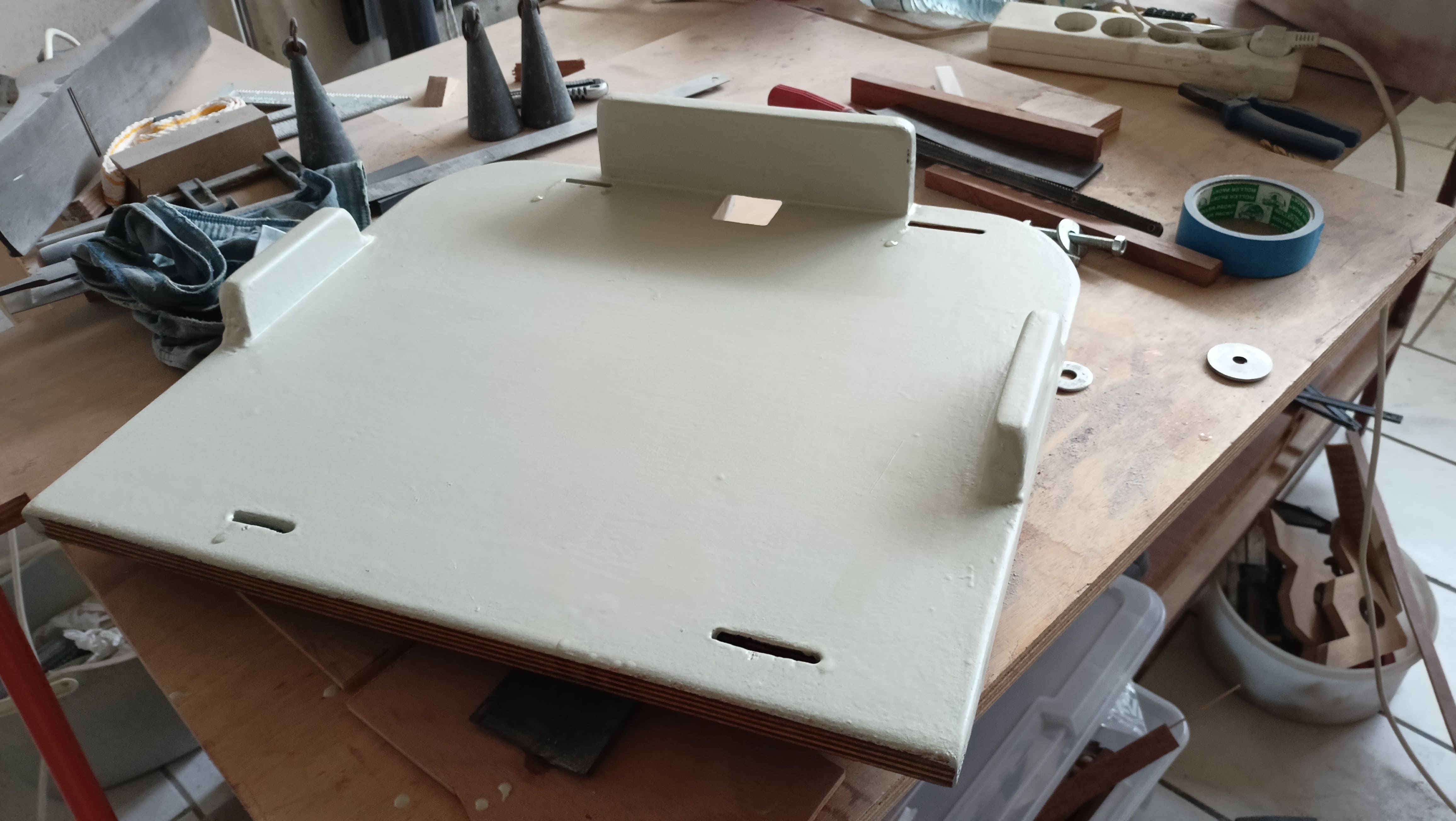

Αφού συγκεντρώθηκαν τα υλικά άρχισε η κατασκευή των τμημάτων που αποτελούν τους νομείς, την καρίνα και τον καθρέφτη.
Σχεδιάστηκαν τα κομμάτια στο σαπέλι και στα κόντρα πλακέ, κόπηκαν στην κορδέλα, πλανίστηκαν σε πλάνη με τη βοήθεια του πλιακώνη φυσικά (αφού είδα οτι η δικιά μου δεν τα καταφέρνει πολύ καλά) στα 20mm και ξεκίνησε το ρουτάρισμα με τα template. Στην πορεία κατάλαβα ότι δε γίνεται εύκολα δουλειά με το μικρό ρουτεράκι των 600 watt και αγόρασα μεγαλύτερο των 2,2 kW με κοπτικά των 12mm, αφού κατασκευάστηκε νέο μεγαλύτερο τραπέζι ρούτερ.
Συνεχίζεται....

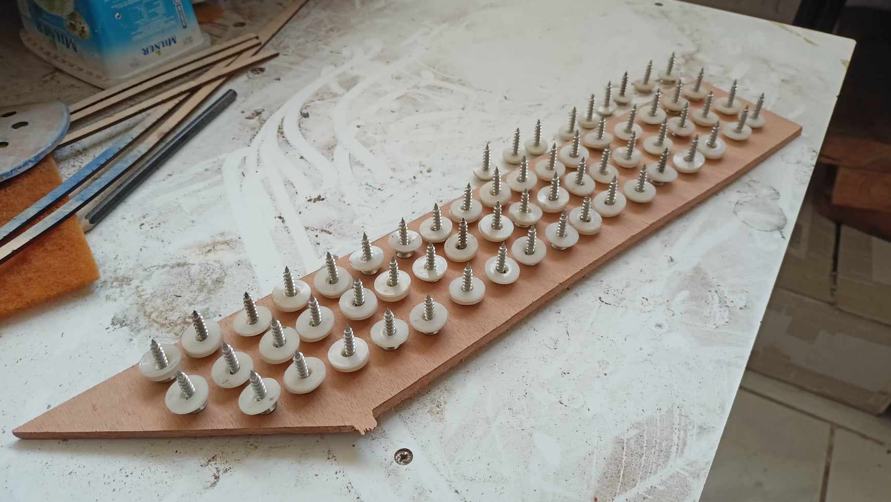

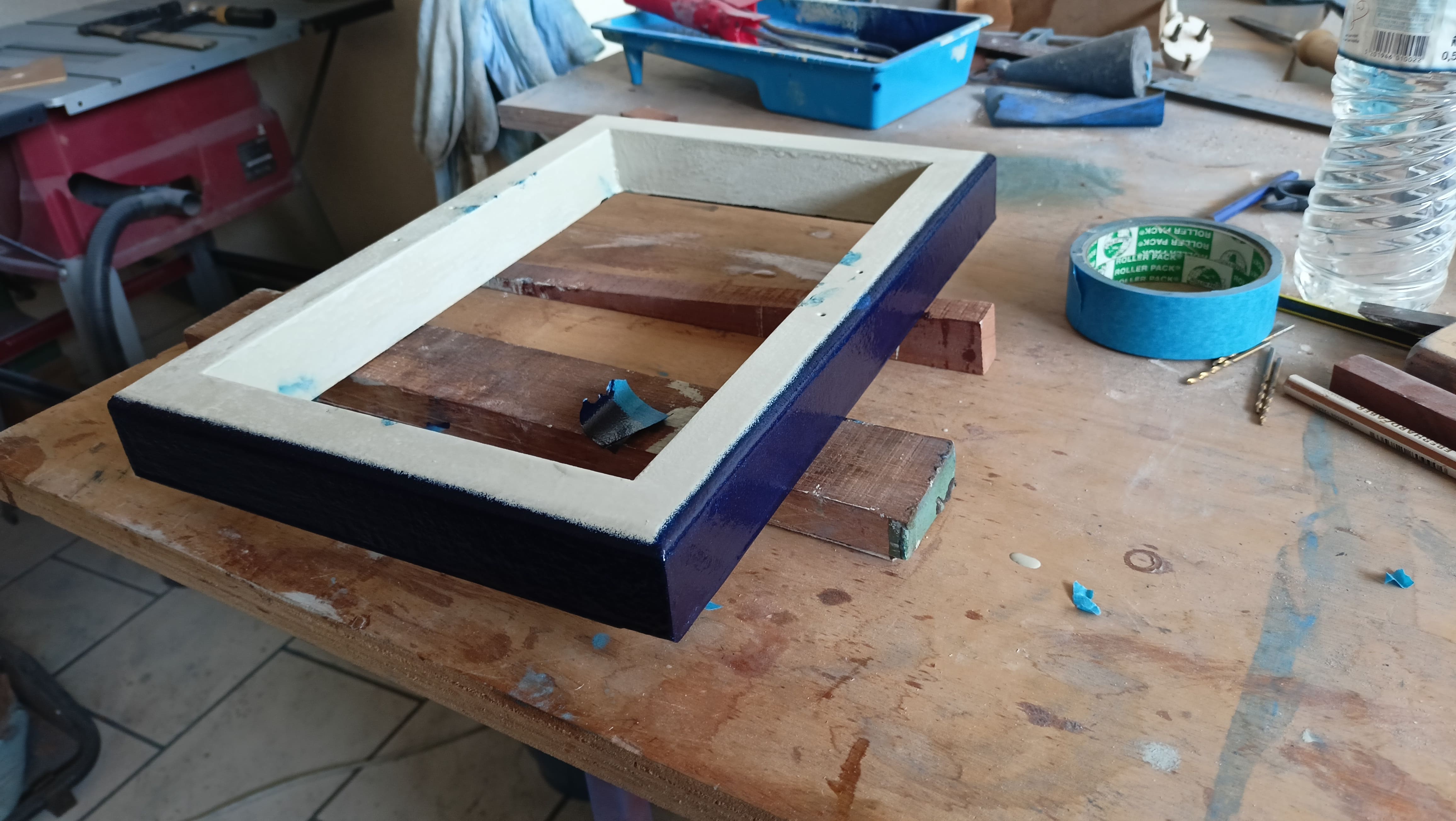

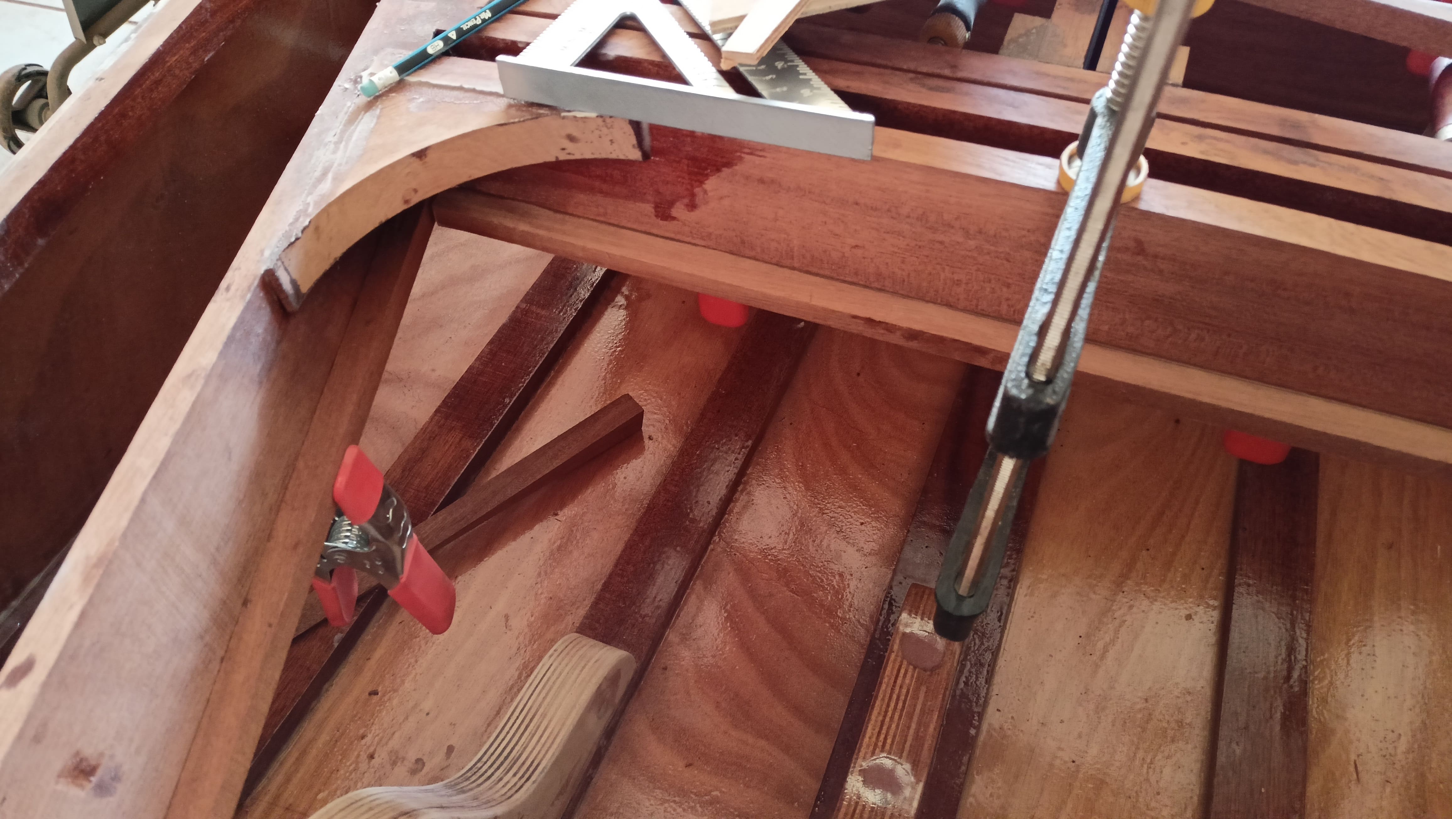

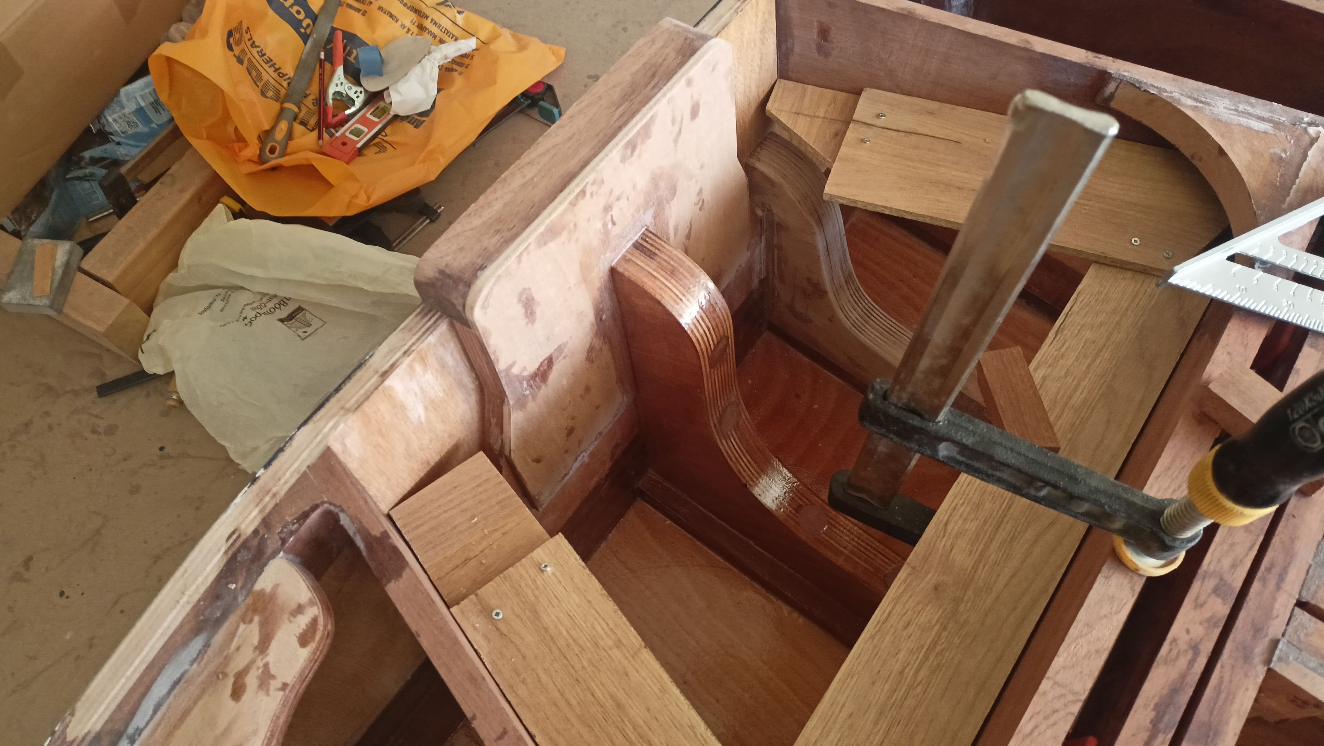

Μερικές φωτογραφίες απο την κατασκευή τους (κολλημα με εποξική και βίδωμα-κάρφωμα). Οι σακκουλες συσκευασίας μπήκαν γιατι το υλικό κατασκευής τους δεν κολλάει με την ρυτίνη. Έτσι, δε φοβάμαι μη κολλήσουν οι σφιχτήρες πάνω στα ξύλα. Για να μη ξεφύγω καθόλου απο τα σχέδια και τη συμμετρία εκτύπωσα σε φυσικό μέγεθος 1:1 τα σχέδια και έκανα όλες τις κολλήσεις πάνω τους. Αυτό δε μπορούσε να γίνει με τον καθρέφτη επειδή αποτελείται απο ένα κόντρα πλακέ μονοκόμματο. Εκει αντιγράφτηκε το σχέδιο με καρμπόν.

Μερικές ακόμα...

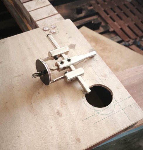

Στη συνέχεια ανοιξαν οι τρυπες για τις γαλβανισμένες καρόβιδες 10mm στο ενισχυτικο του καθρέφτη. Πρώτα ανοιξαν οι μεγάλες τρύπες με τρυπάνι φτερού 25mm για το παξιμάδι και το καρυδάκι που θα το σφίξει και μετα ξετρυπήθηκε με τρυπάνι 10mm για να διαπεράσει η βίδα
Συνεχίζεται...

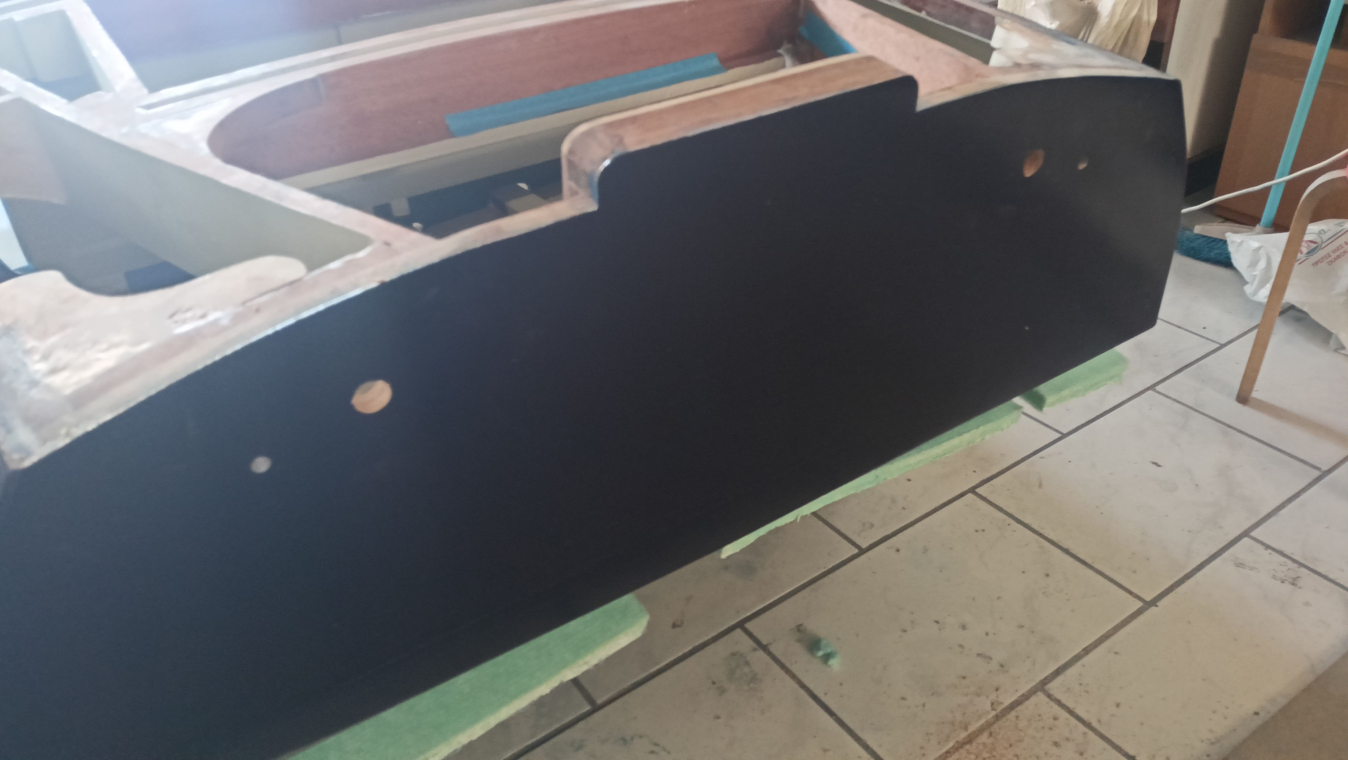

Επόμενη εργασία η κοπή του καθρέφτη στο κάτω μέρος του με γωνία 12 μοιρών. Αγοράστηκε αλουμινένια γωνιά για οδηγός στο δισκοπριονο. Ρυθμίστηκε η γωνία και βιδωθηκε βοηθητικό ξύλο – οδηγός στον καθρέφτη, παράλληλος με τις ευθείες του, για να ακολουθει την ευθεία του αλουμινίου. Το ξύλο και το αλουμίνιο σεταρίστηκε δυο φορες γιατι το σχήμα του καθρέφτη δεν ειναι ευθεία αλλα πολύ μικρο V.
Συνεχίζεται....

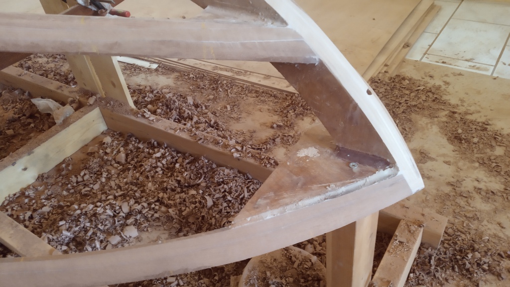

Τίτλος: Απ: κατασκευή ξύλινου ταχύπλοου σκάφους
Αποστολή από: georgalasg στις Ιουνίου 21, 2021, 09:24:05 μμ

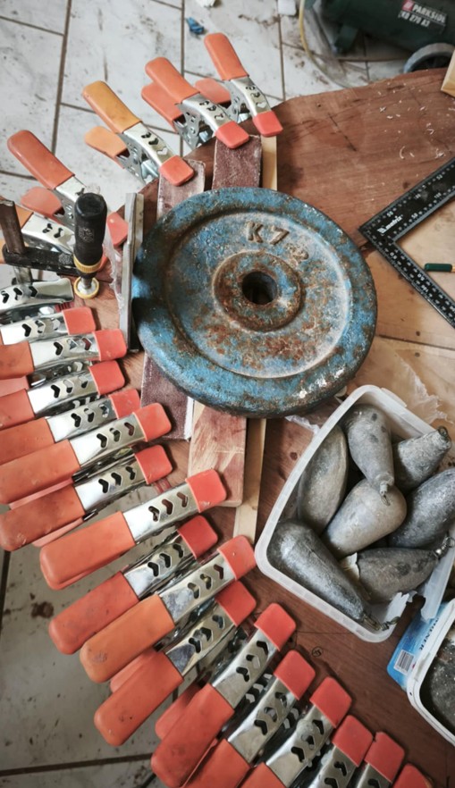

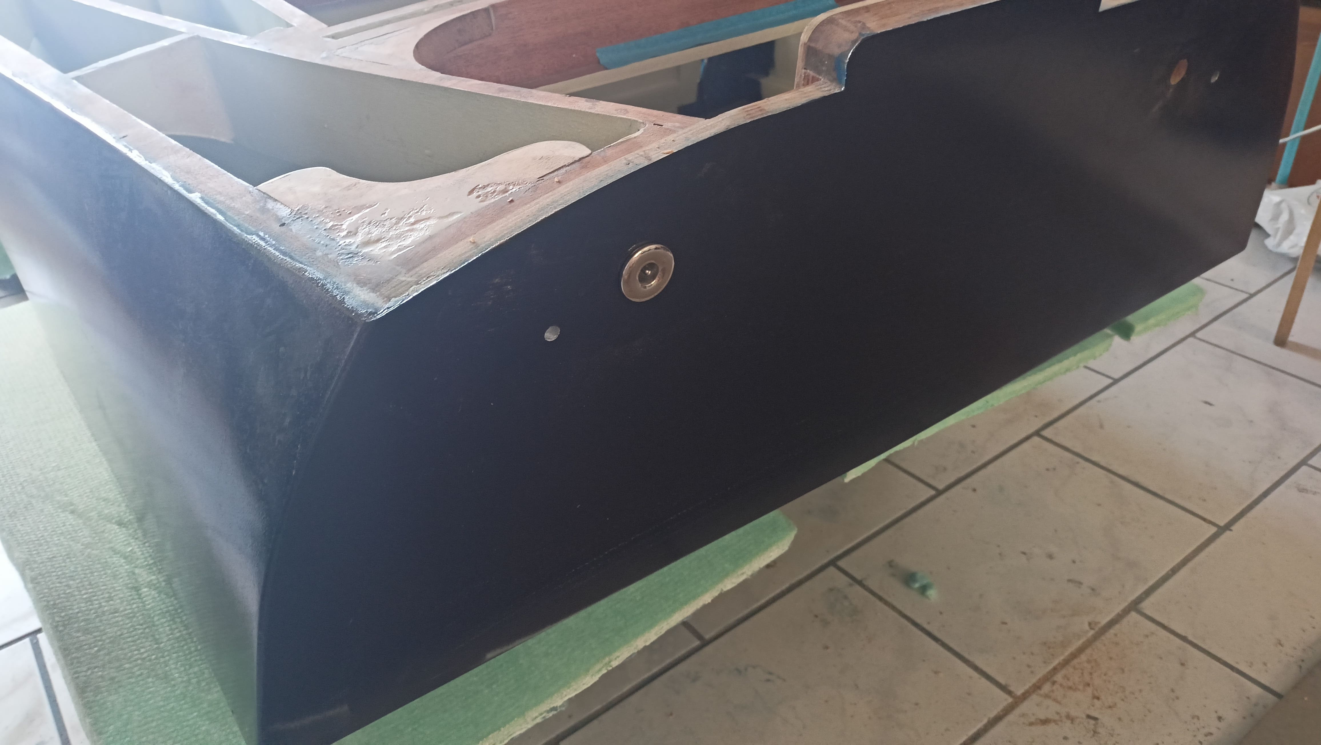

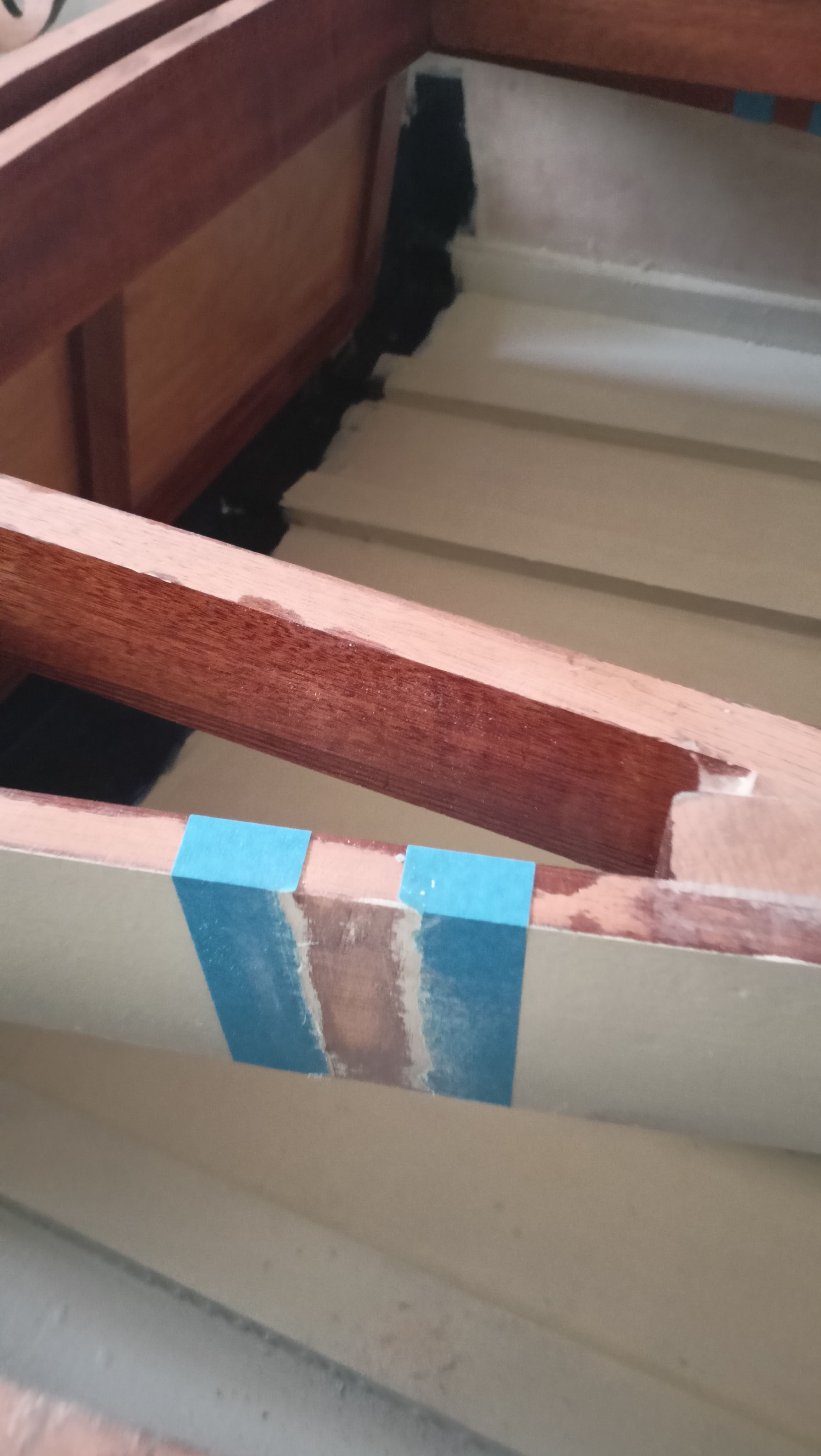

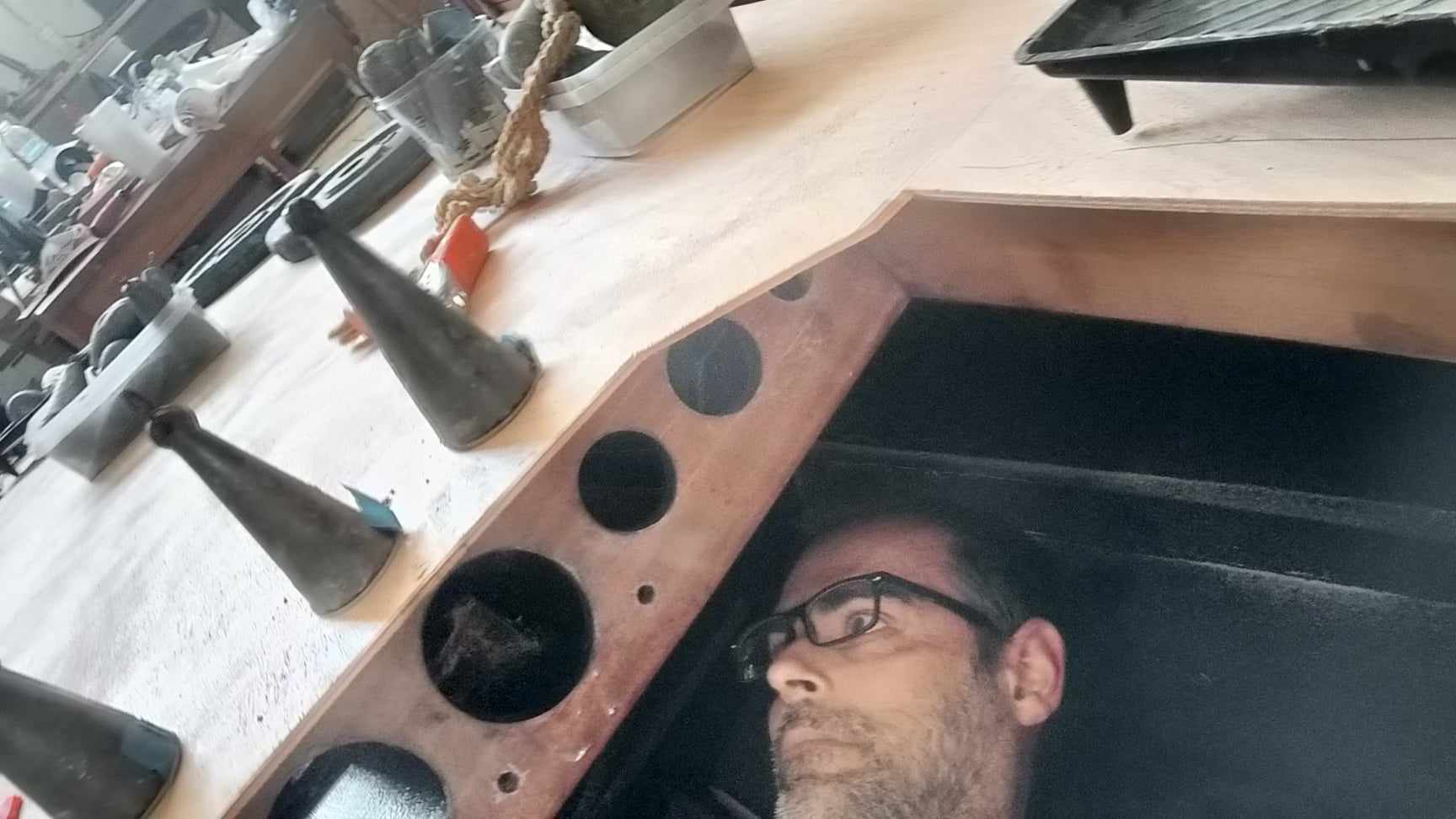

Με εξοπλισμό απο μόλυβδο υψηλής τεχνολογίας κολλήθηκε στην καρίνα η "πλώρη" του σκάφους.

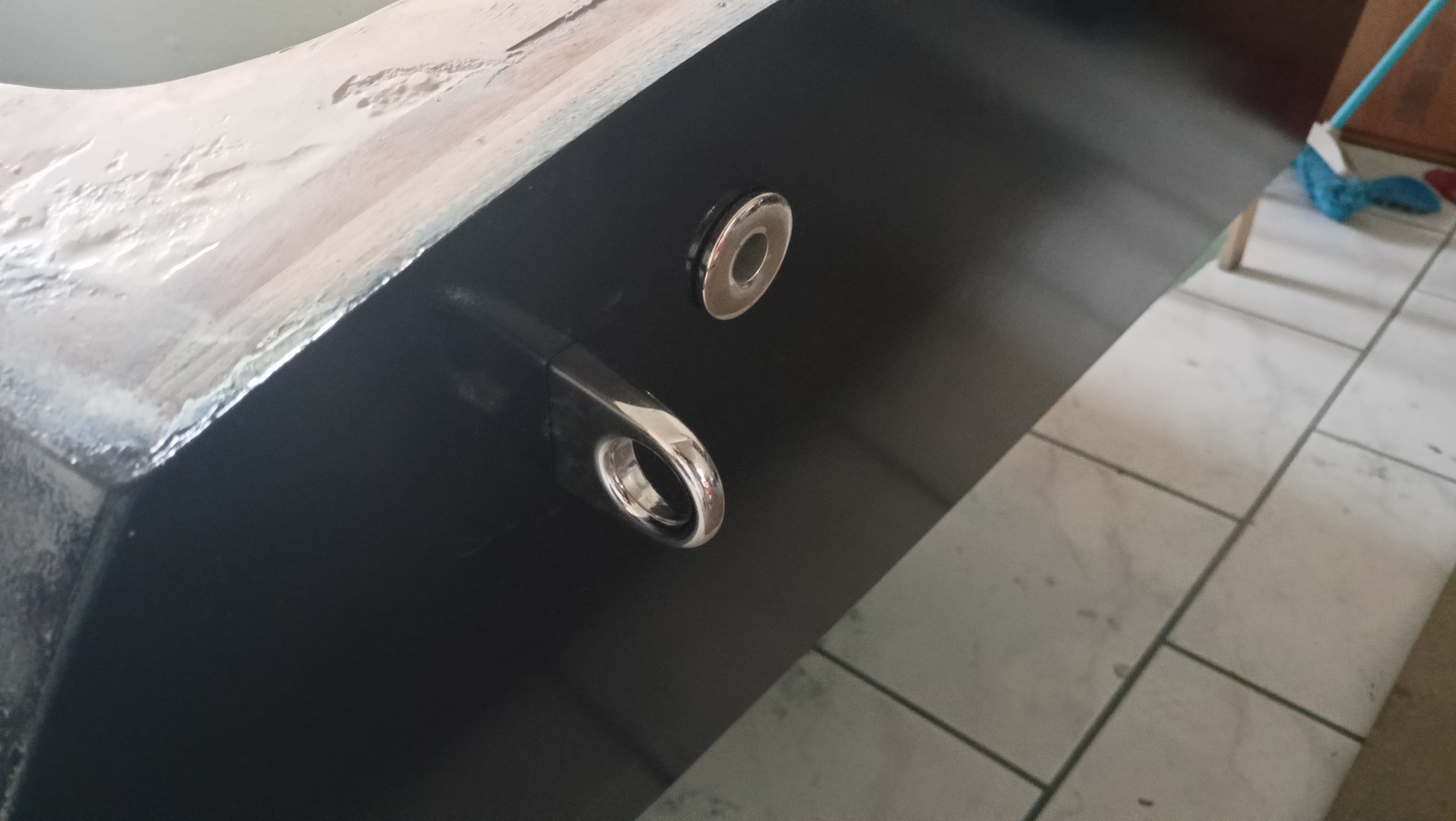

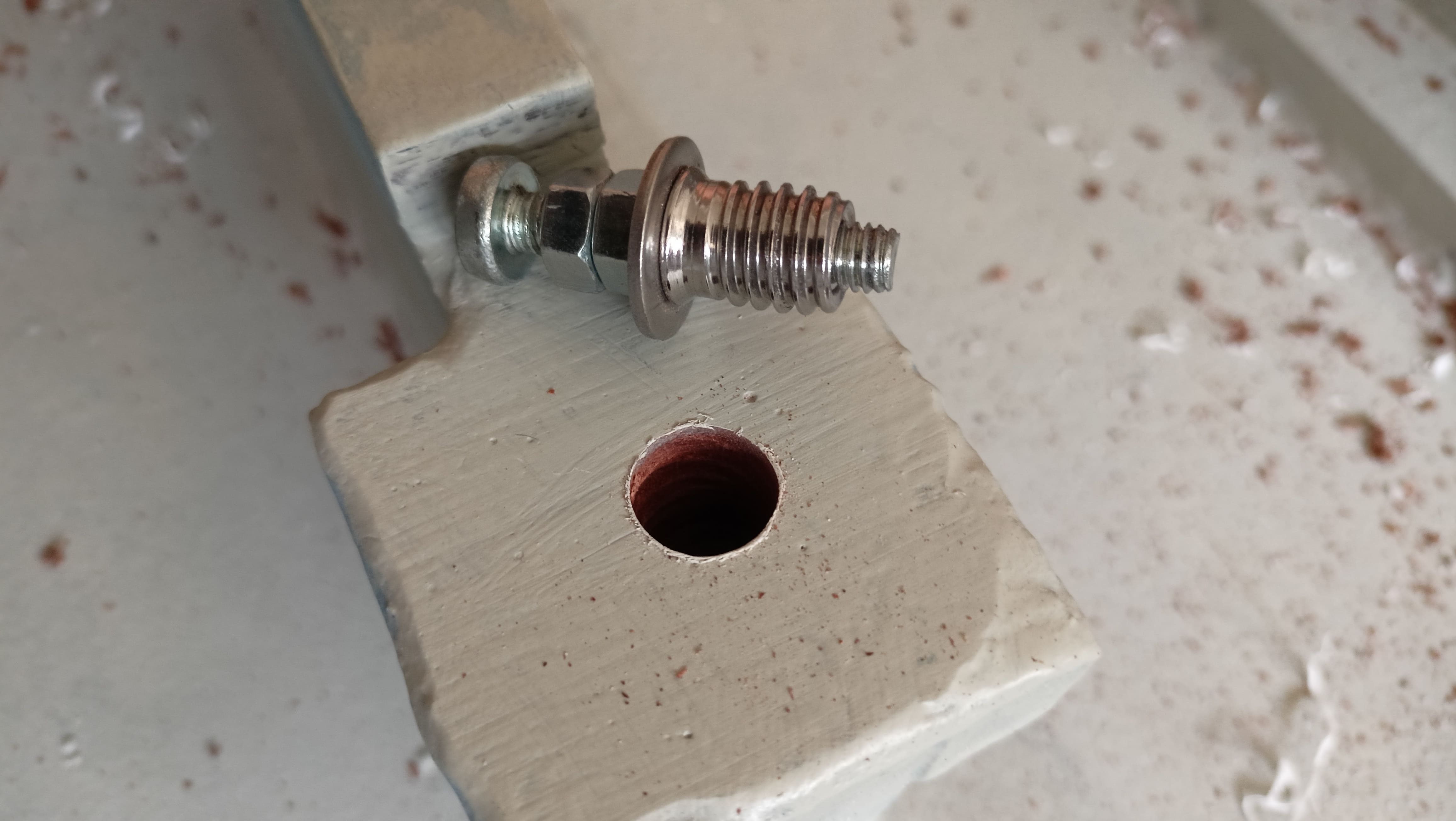

Στη συνέχεια, με τον ίδιο τρόπο που ανοίχτηκαν οι τρύπες για τις καρόβιδες του καθρέφτη, ανοίχτηκαν οι τρύπες για τις καρόβιδες που ενισχύουν την κόλληση των δύο μερών της καρίνας στο σημείο του νομέα.

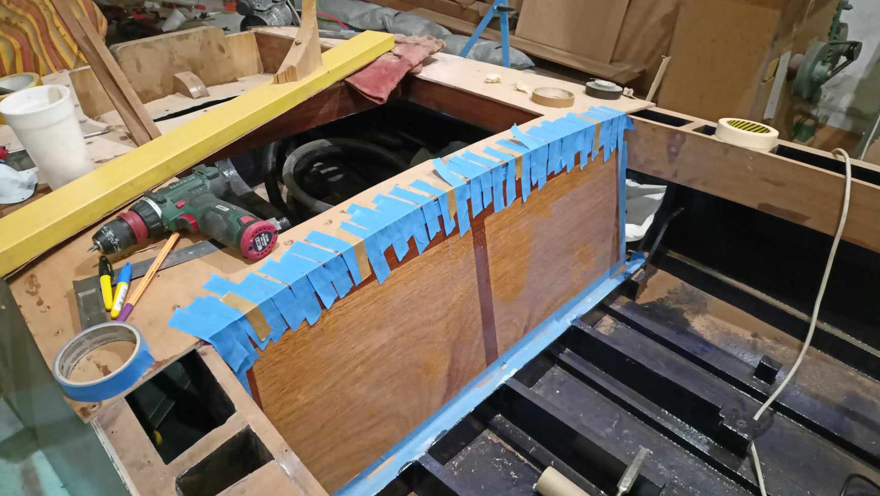

Επόμενη εργασία η κόλληση των ενισχυτικών για την μηχανή στον καθρέφτη και του καθρέφτη στην καρίνα. Επειδη η αποσταση που έπρεπε να ασκηθεί η πίεση ήταν μεγάλη, αλλά και επειδή δεν έχω σφιχτήρες με μεγάλο άνοιγμα, χρησιμοποιήθηκαν λάστιχα απο σαμπρέλες ποδηλάτου, τα οποία είχαν κοπεί στα τέσσερα. Τελικά οι σαμπρέλες είναι για όλες τις δουλειές.
Ανοίχτηκαν οι τρυπες για τις καροβιδες στον καθρέφτη και η εγκοπή για το κεφάλι τους. Αφου βιδώθηκαν γέμισε το κενό με ρυτίνη.
Το ίδιο έγινε και με τις βίδες που μπήκαν στον καθρέφτη και το ενισχυτικό για τη μηχανή.

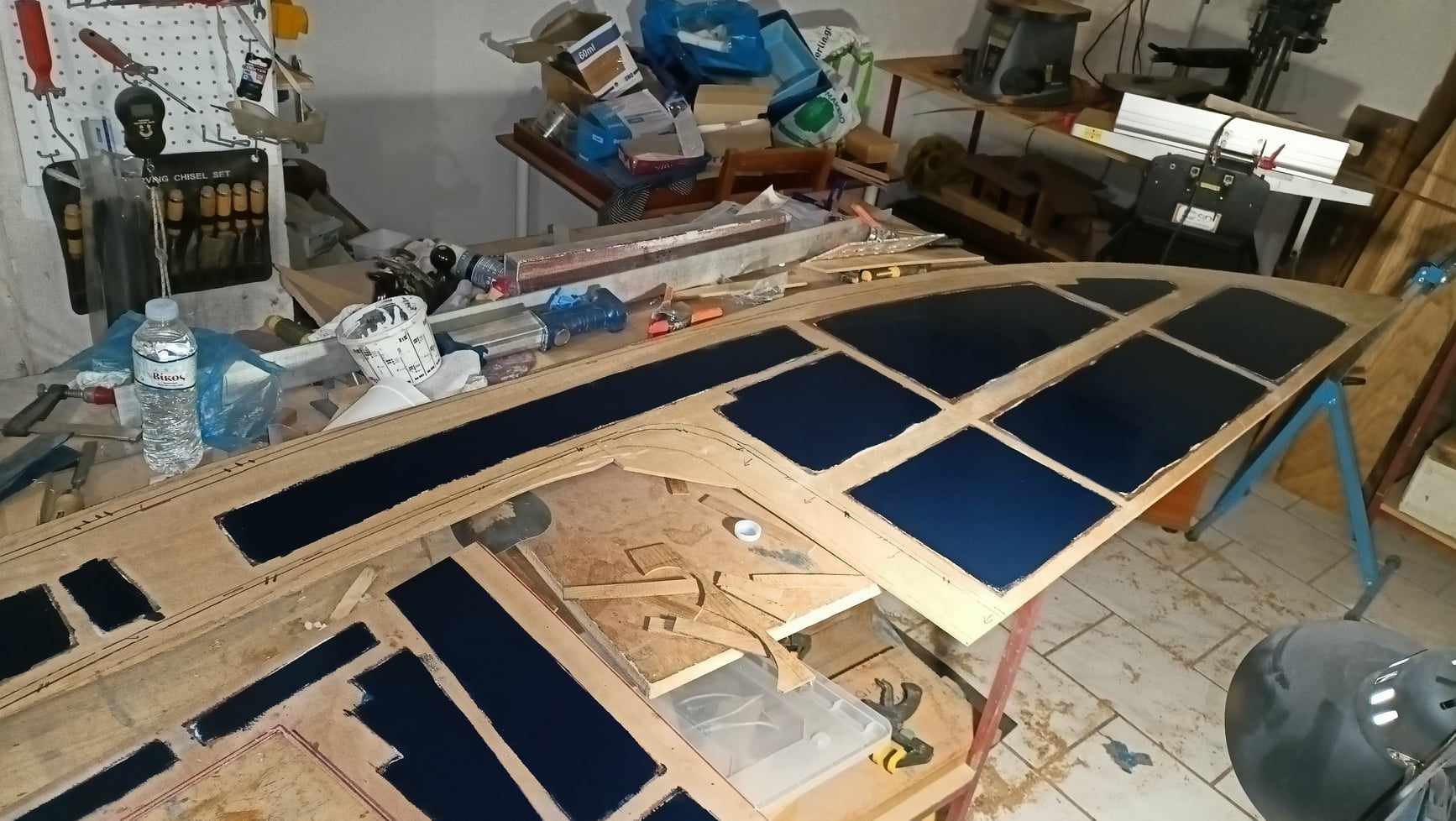

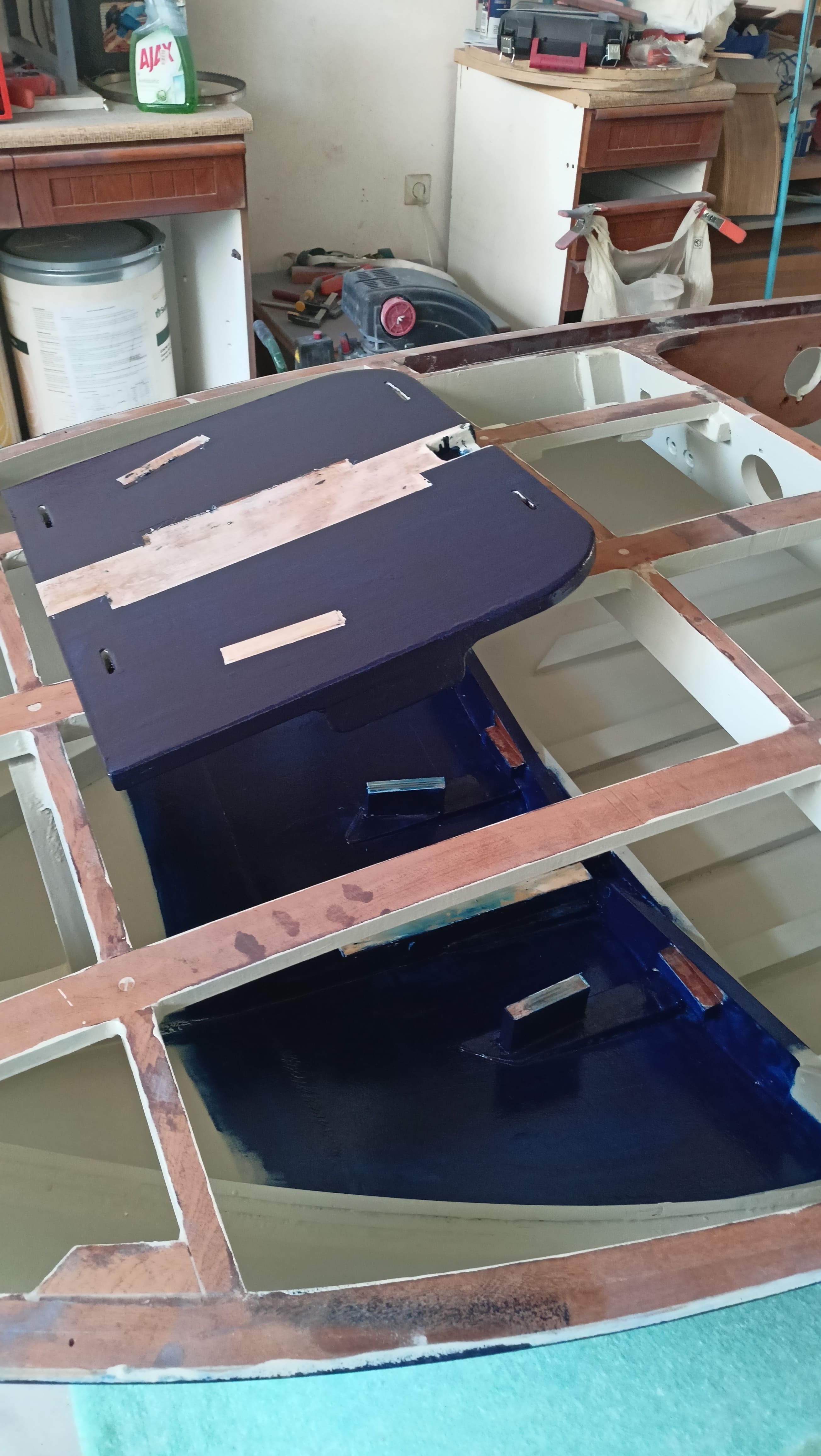

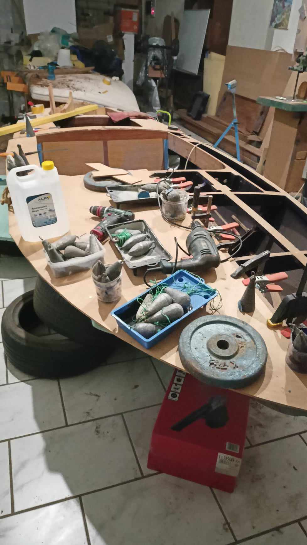

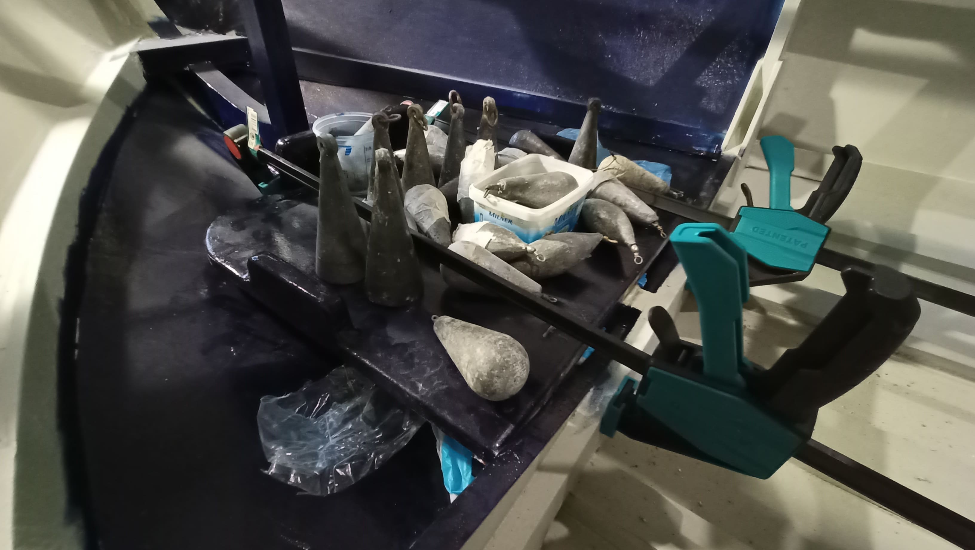

και μερικά  στοιχεία προγραμματισμού έργου ... όχι επικαιροποιημένα όμως

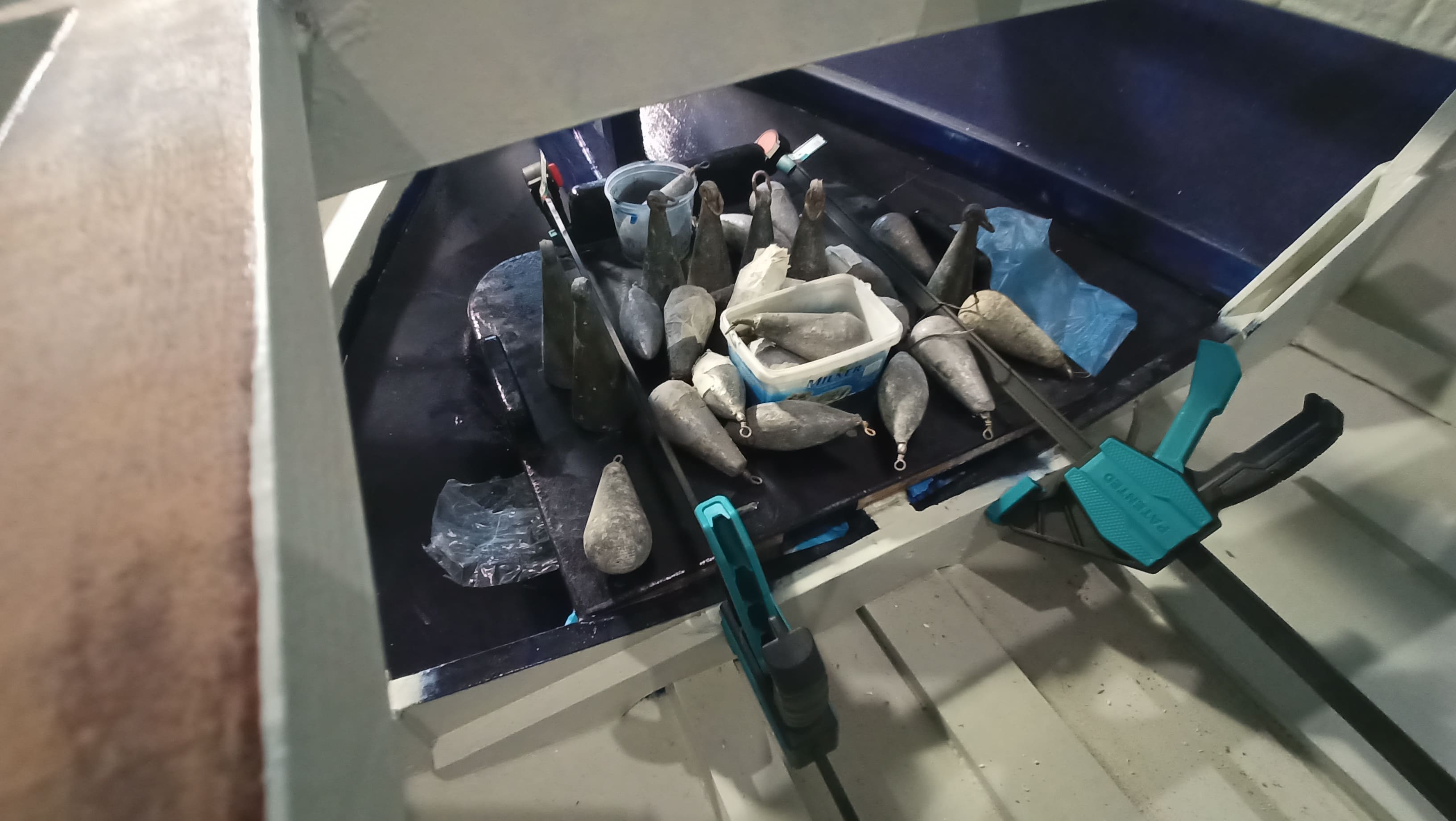

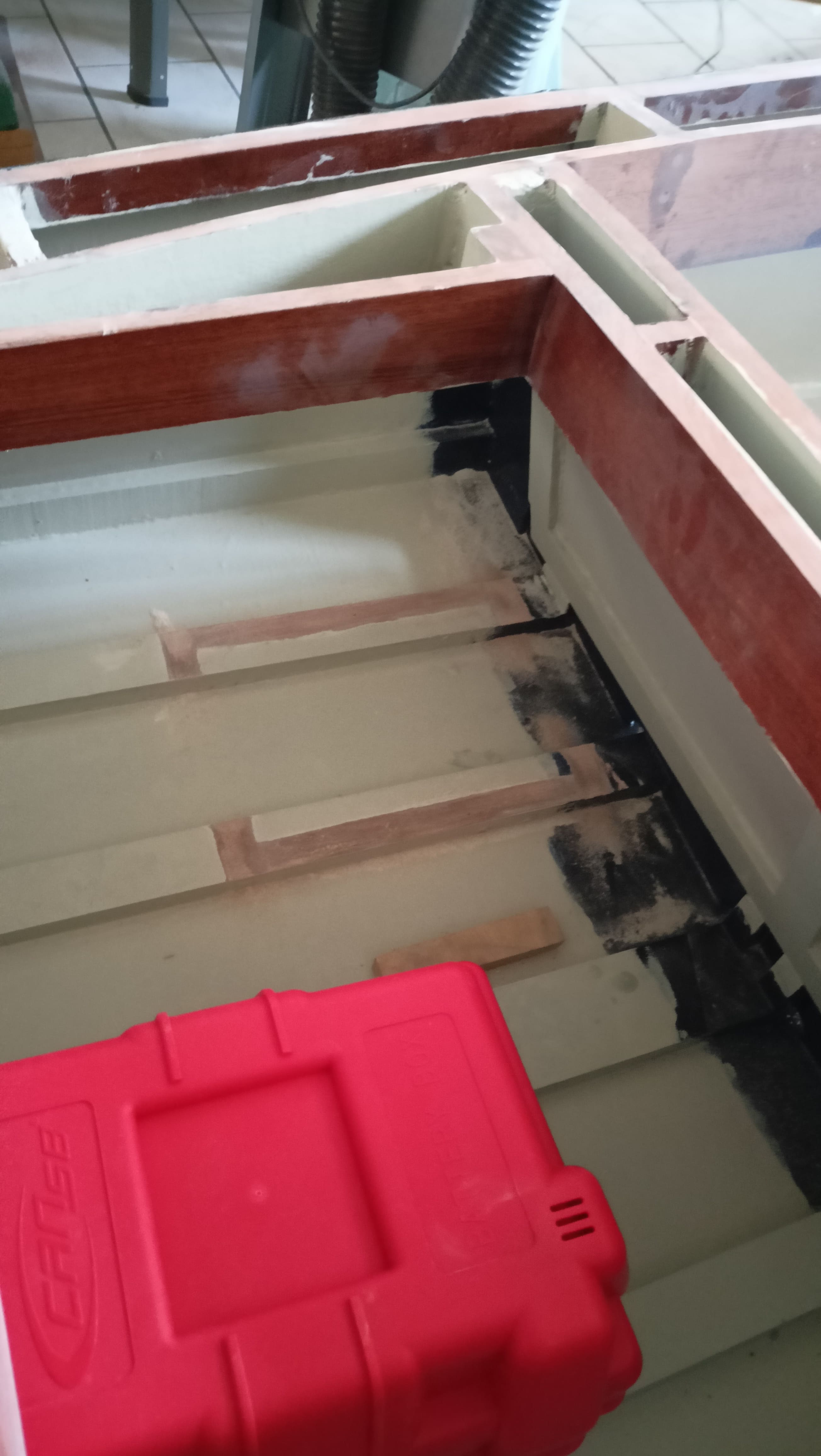

Για τον υπολογισμό της πλευστότητας του σκάφους χρειαζόμαστε τα βάρη που έχουν χρησιμοποιηθεί απο κάθε υλικό. Σε συνδυασμό με το ειδικό τους βάρος θα υπολογιστεί στο τέλος πόσο πολυουρεθάνη θα μπεί για να μη βυθίζεται. Το excel είναι σε πολύ αρχικό στάδιο.
αυτά προς το παρόν.

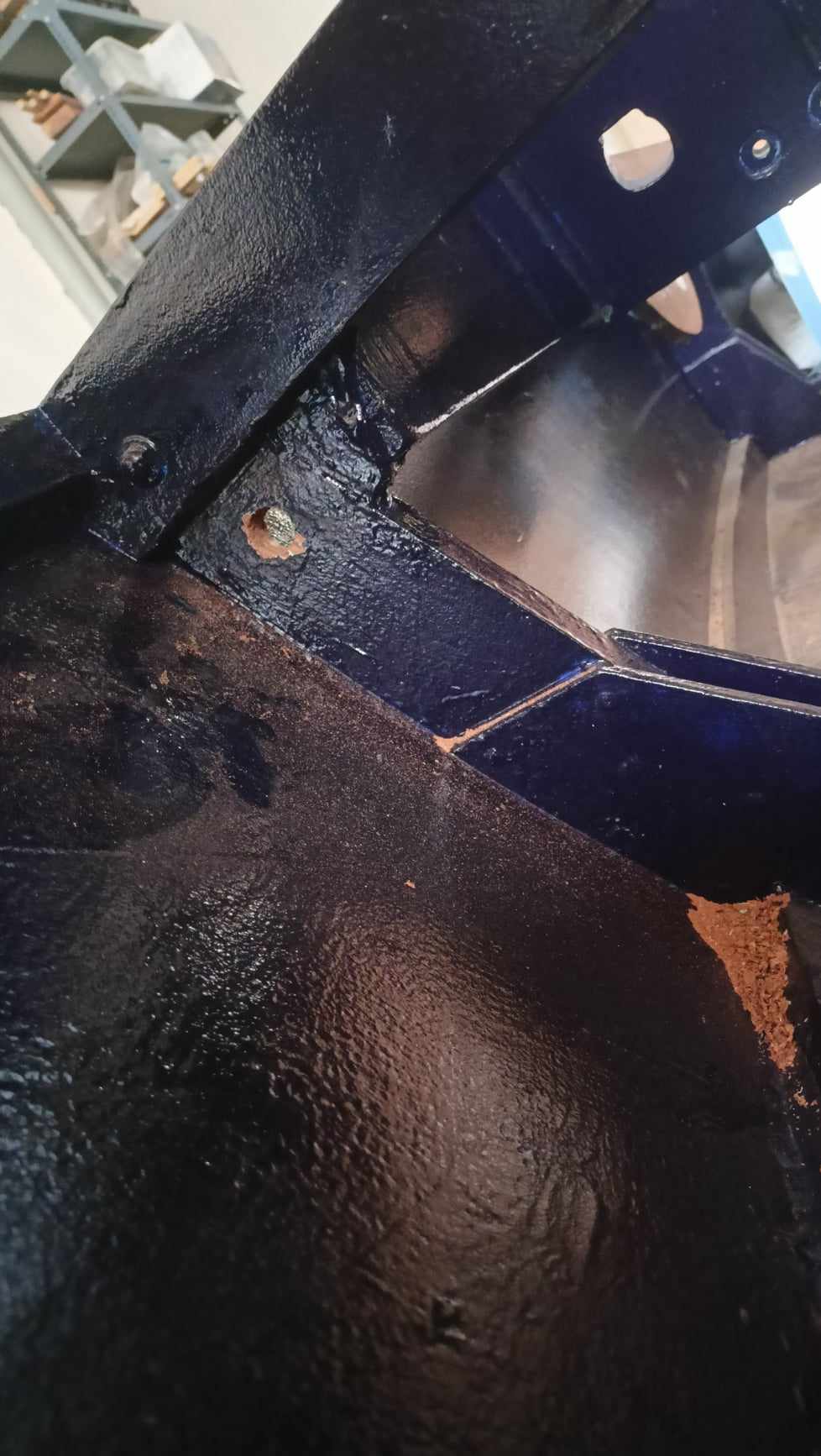

Τις επόμενες μέρες θα περαστούν ολα αυτά τρία χέρια ρυτίνη και θα μπουν στη βάση της βάρκας, της οποία θα την δείτε σε επόμενο ποστ....

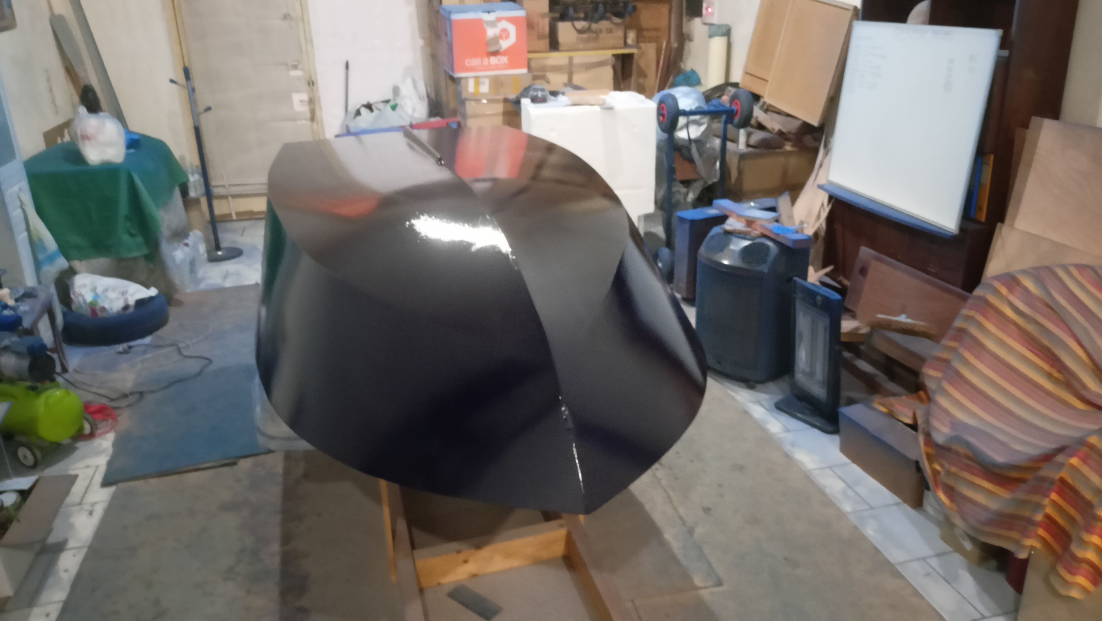

Αυτή η ασχημη ειναι η πρωτη που τελειωνει για να μαθω τις εποξικες ρυτινες. Ασχημη πολυ αλλα ευκολη κατασκευη.

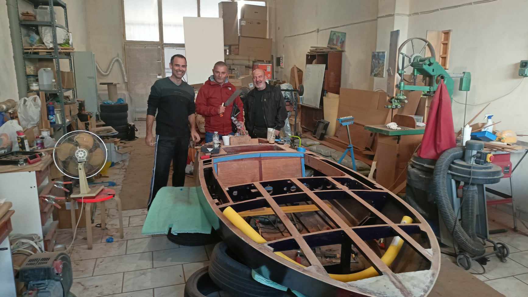

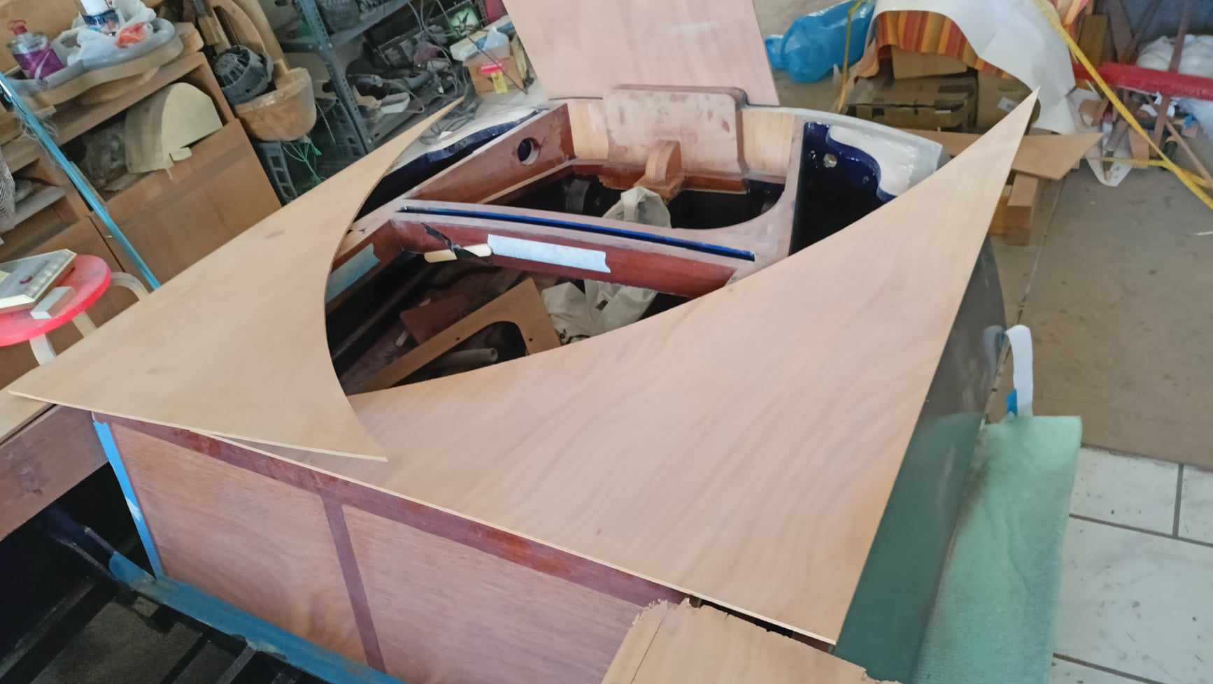

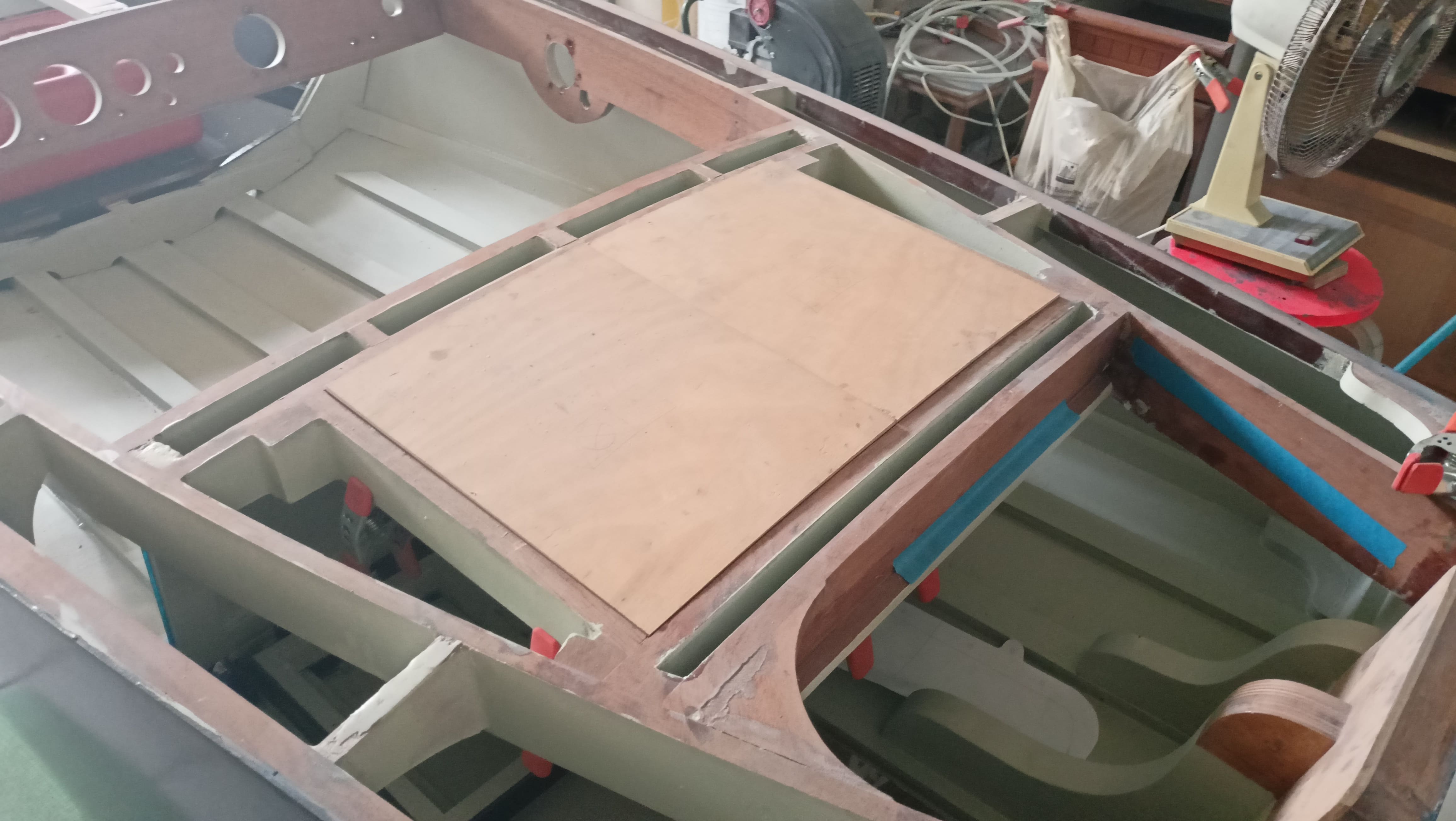

Αποστολή από: georgalasg στις Ιουνίου 26, 2021, 09:02:11 μμ
Καλησπερα. Δεν εχω απαντησει δυο μερες γιατι εκανα τη δευτερη δοση του εμβολιου. Ο ατιμος ο Μπιλ μαλλον ειχε βαλει στο τσιπακι και απο τους δικους του ιους. Δυο μερες χαλια ημουν...
Λοιπον τις δοκιμες της βαρκας θα τις κανει ο δημήτρης με τα κοριτσια.

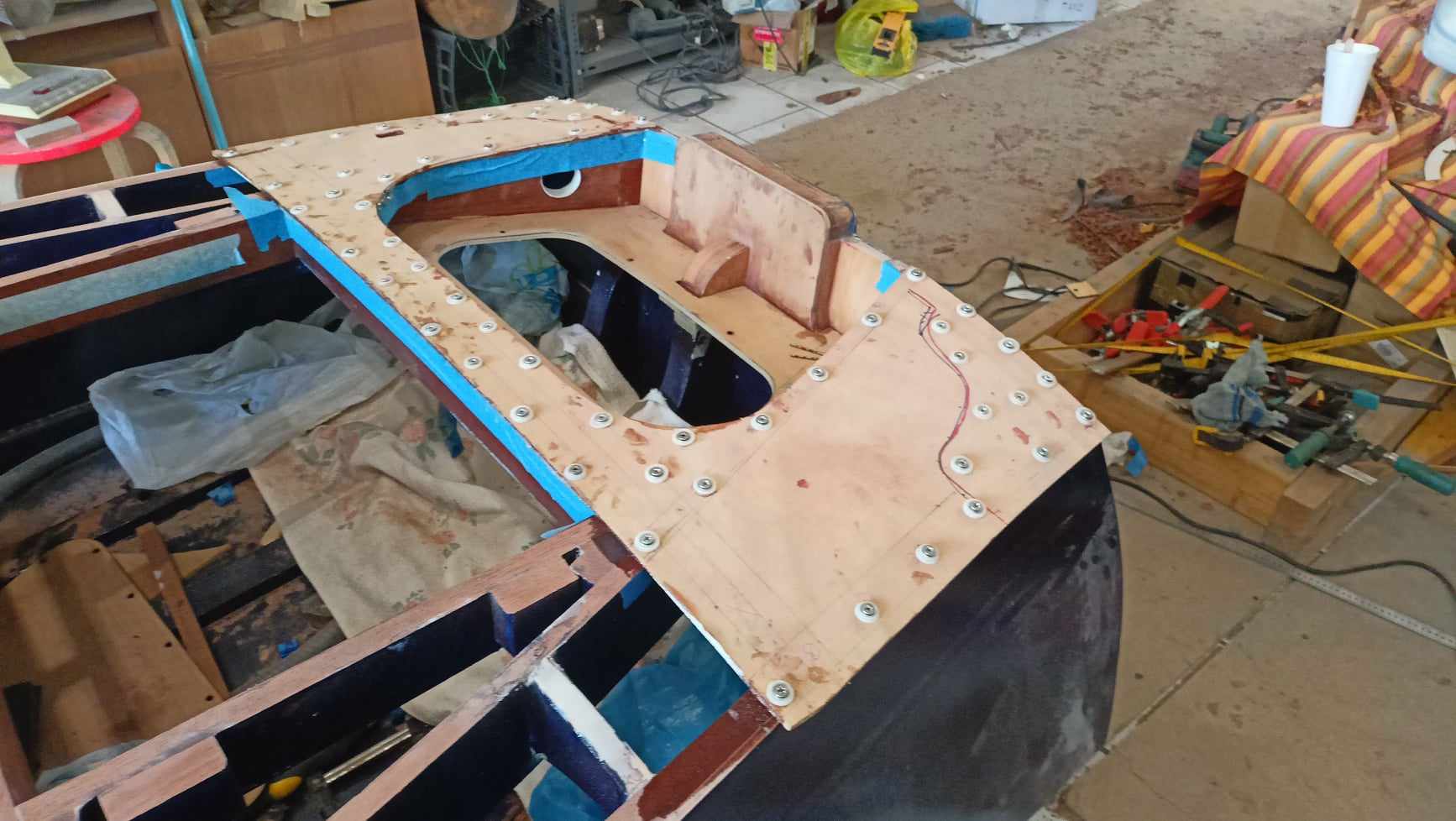

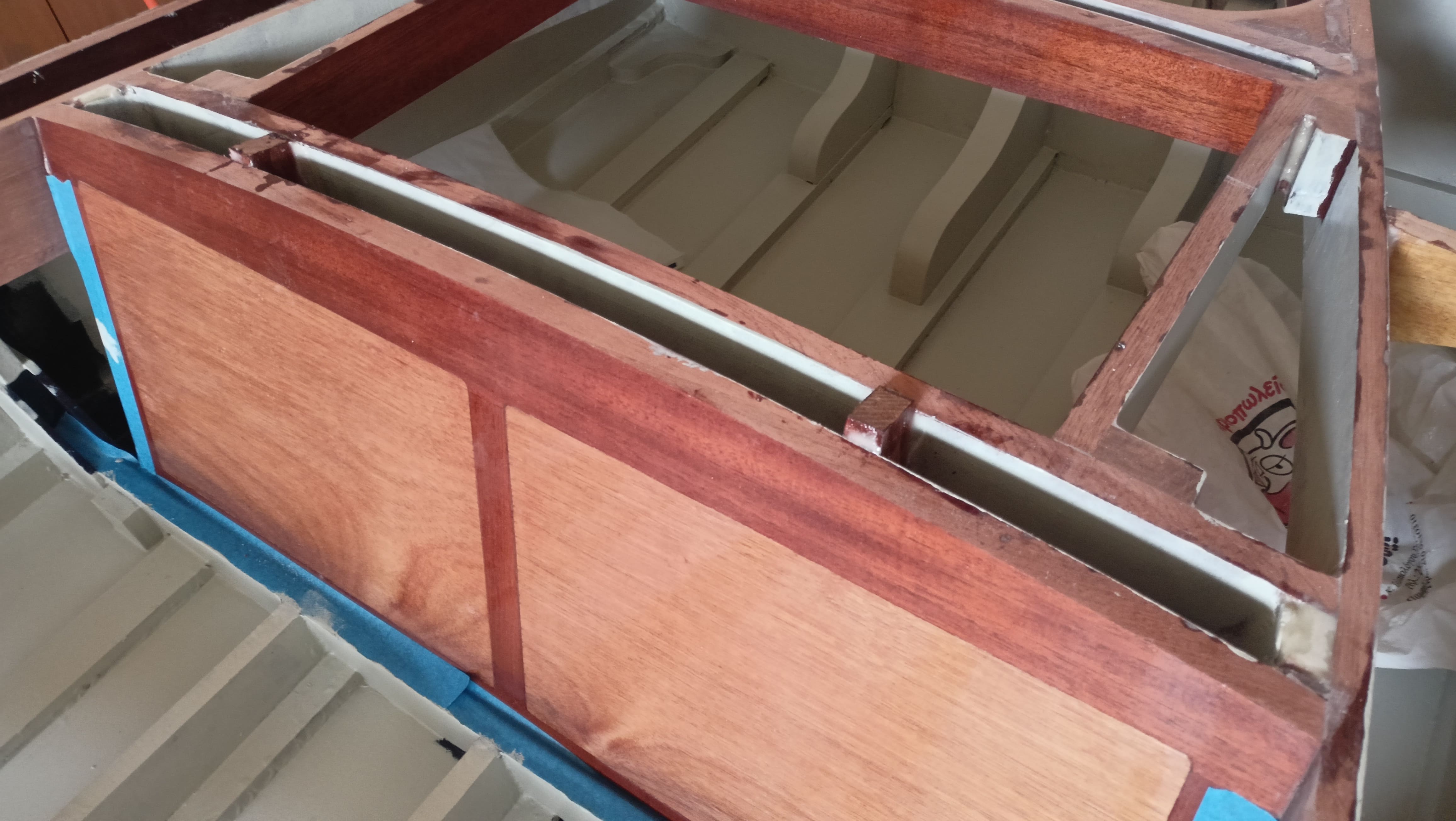

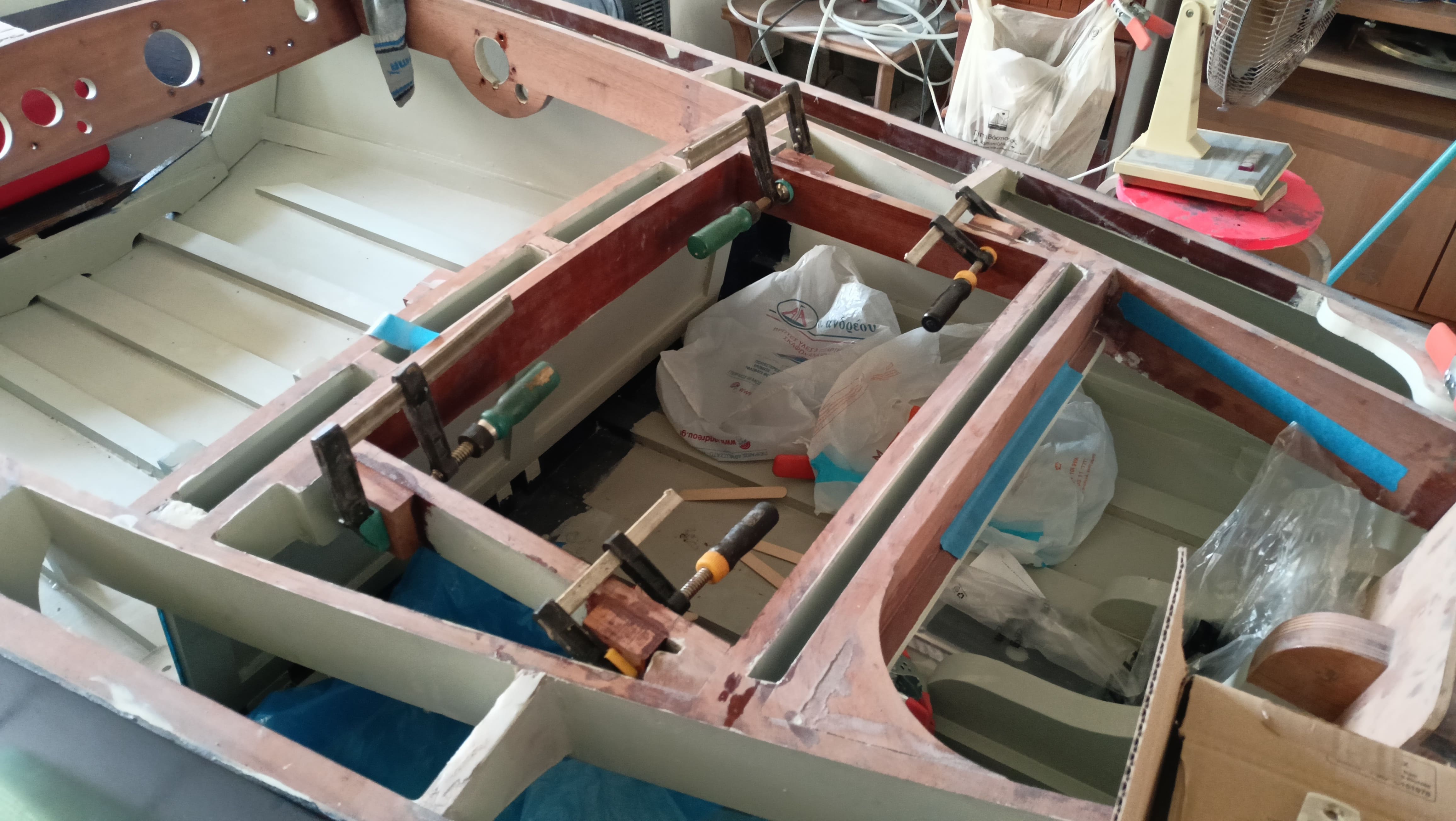

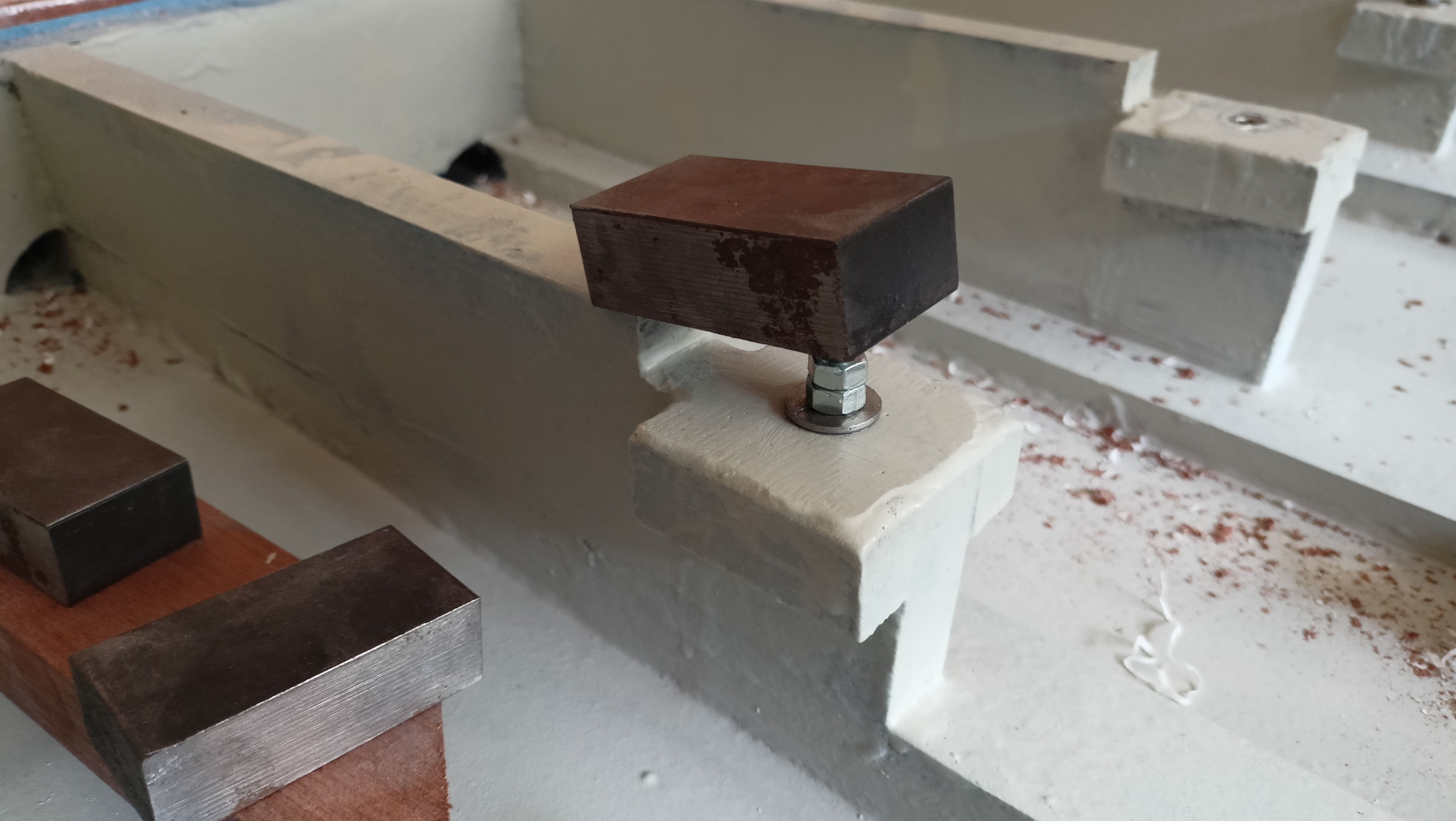

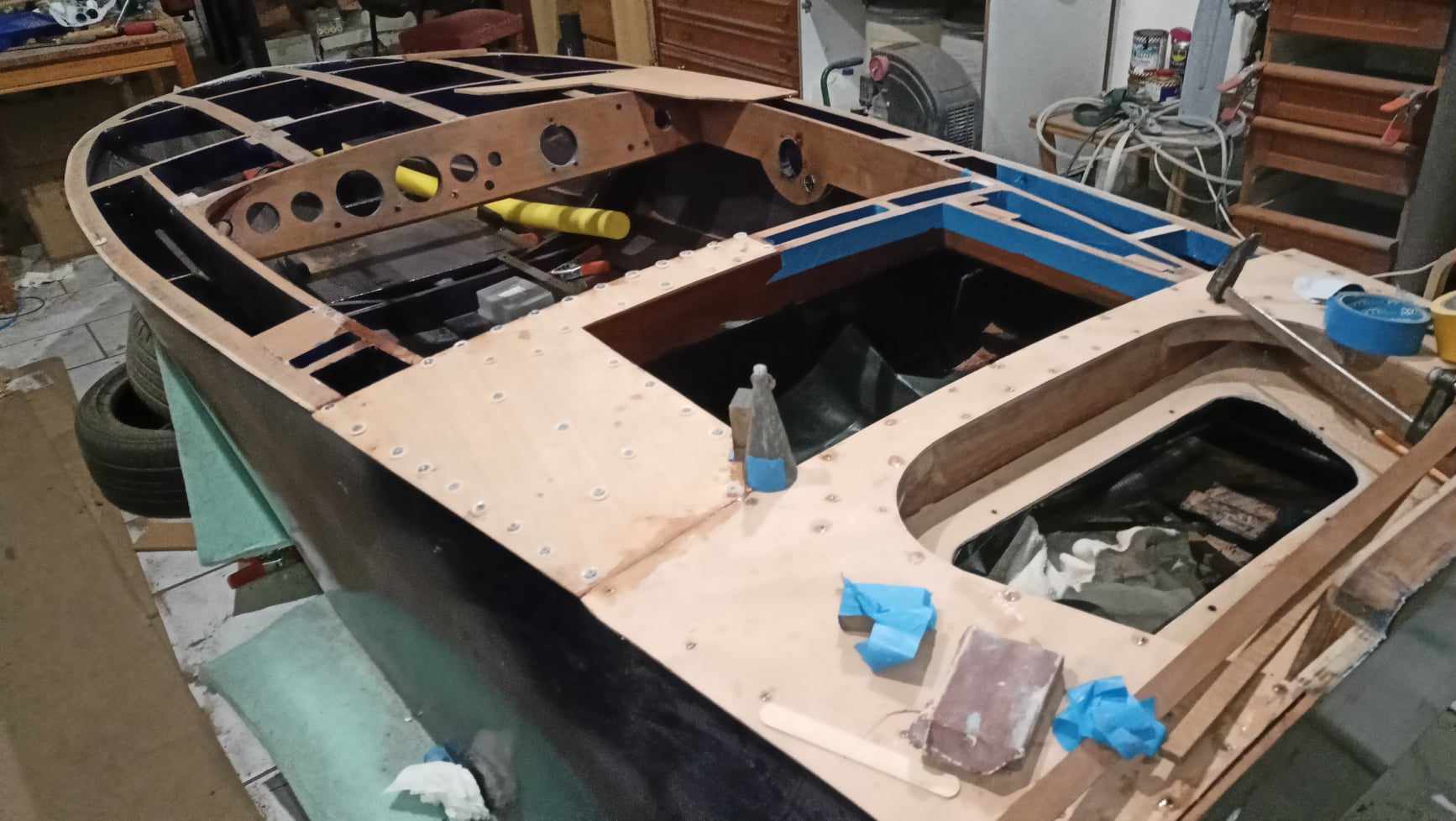

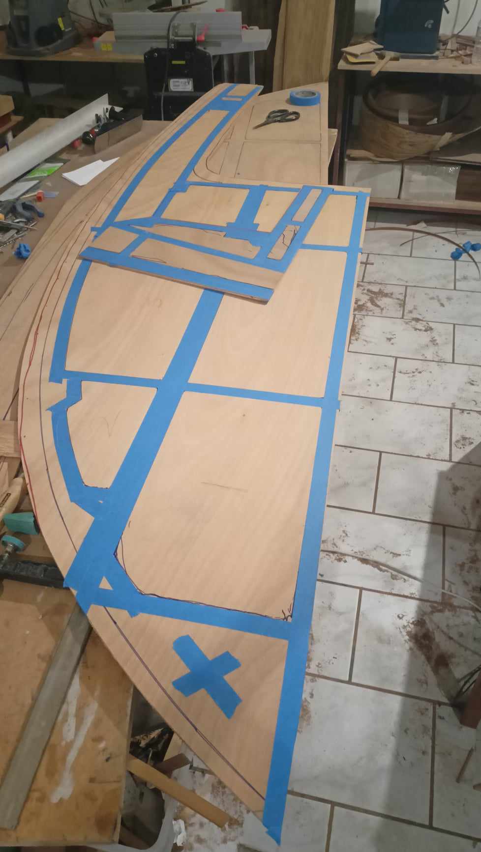

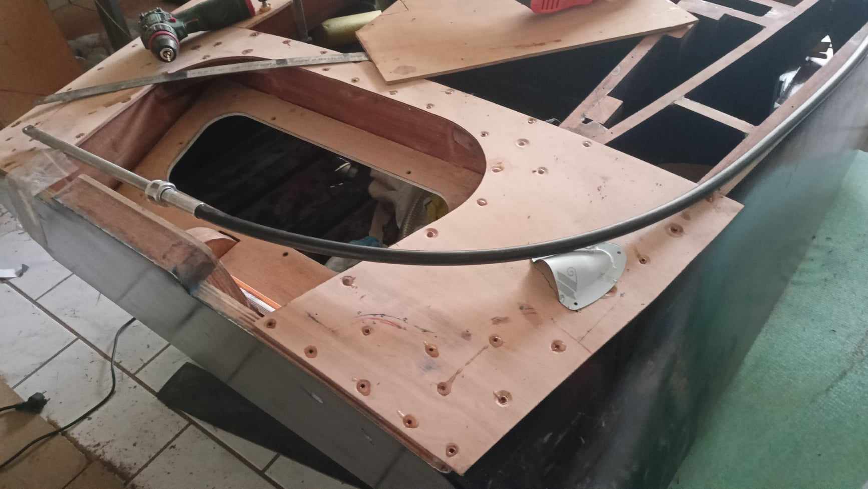

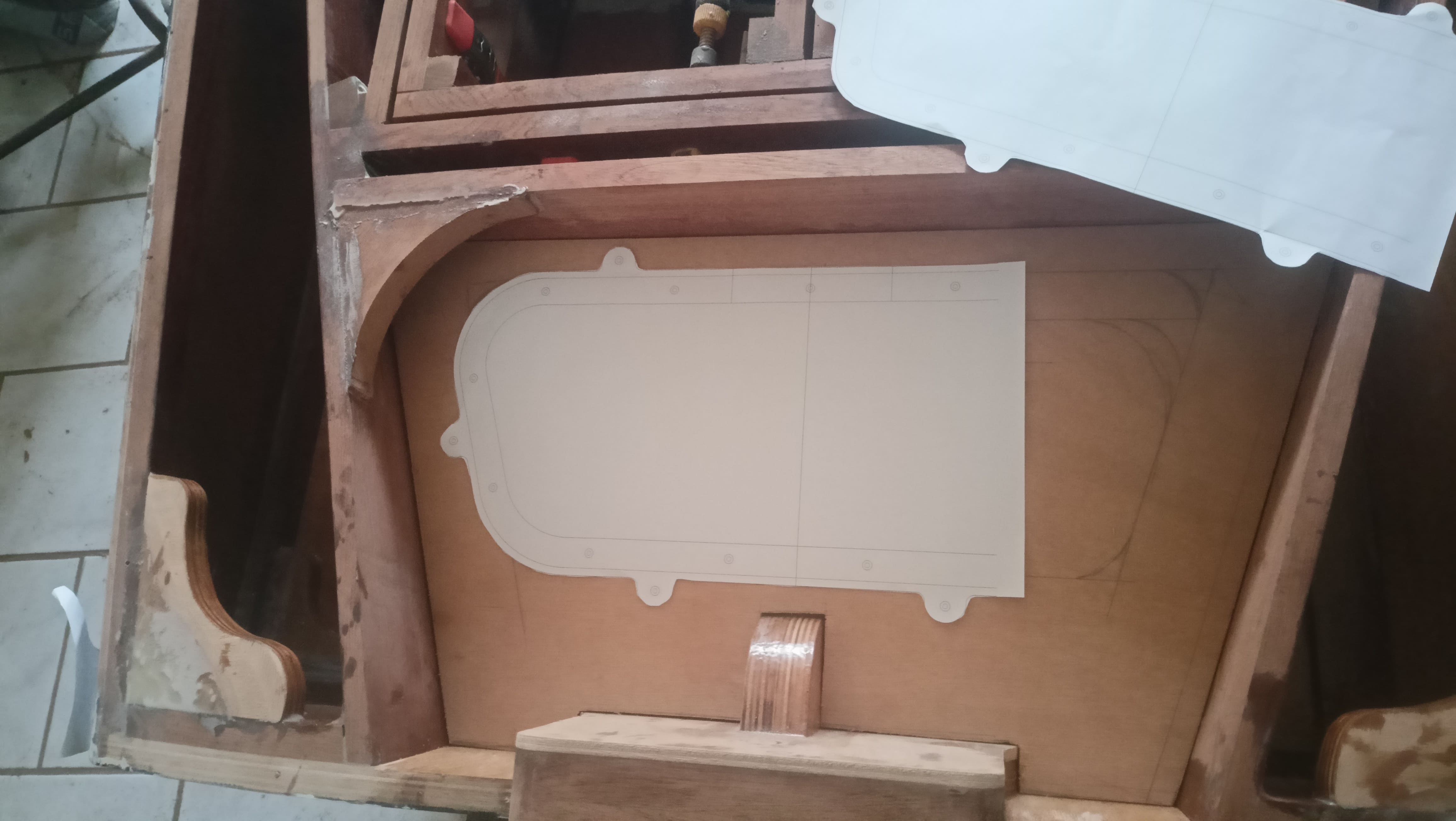

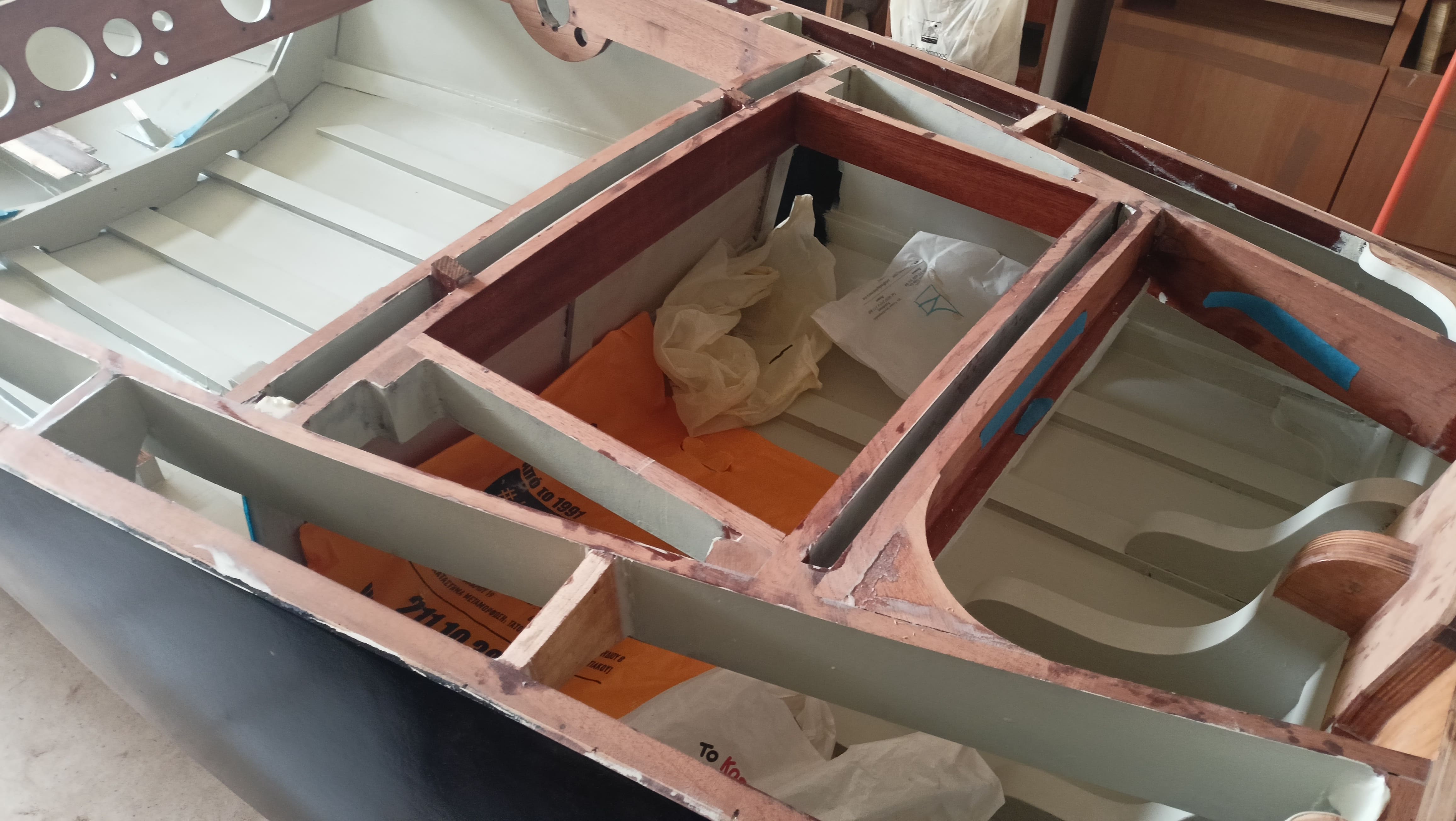

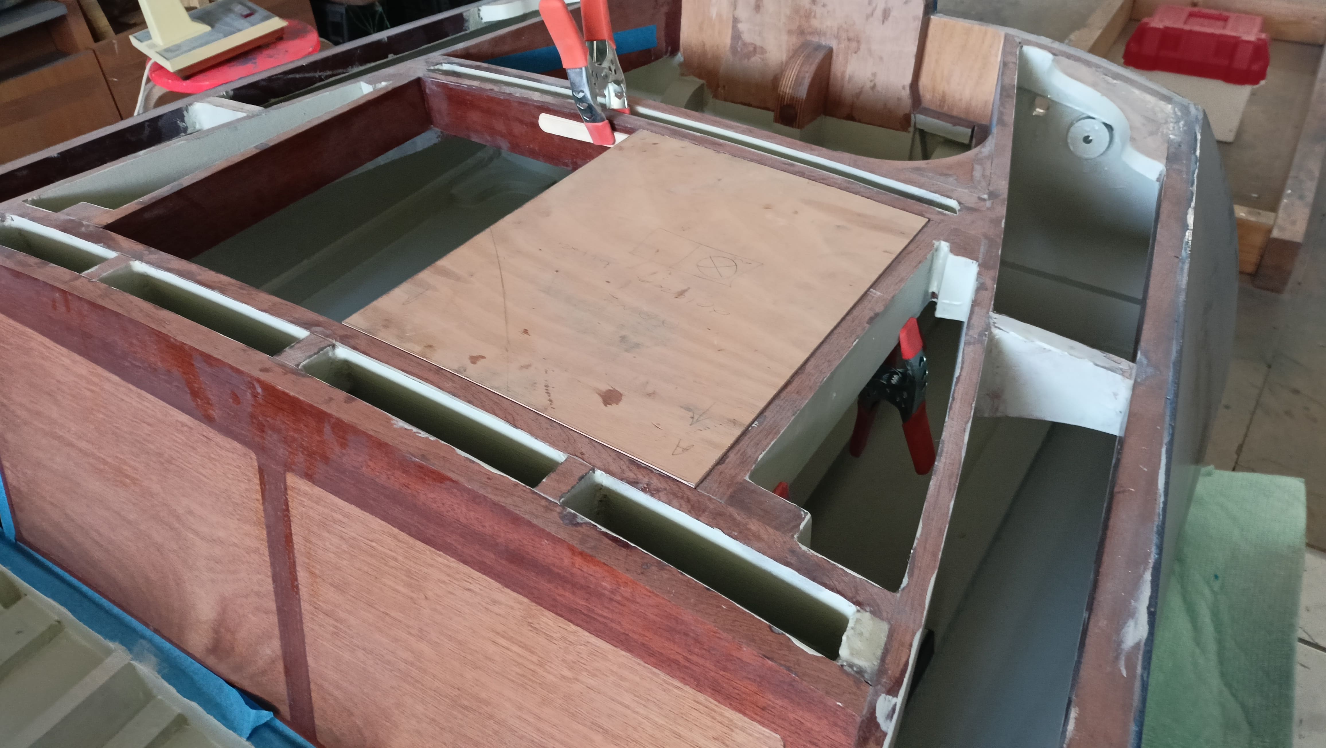

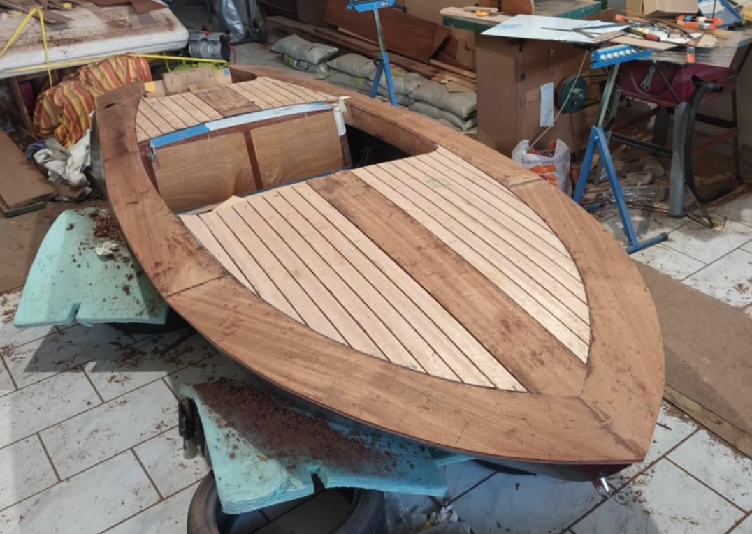

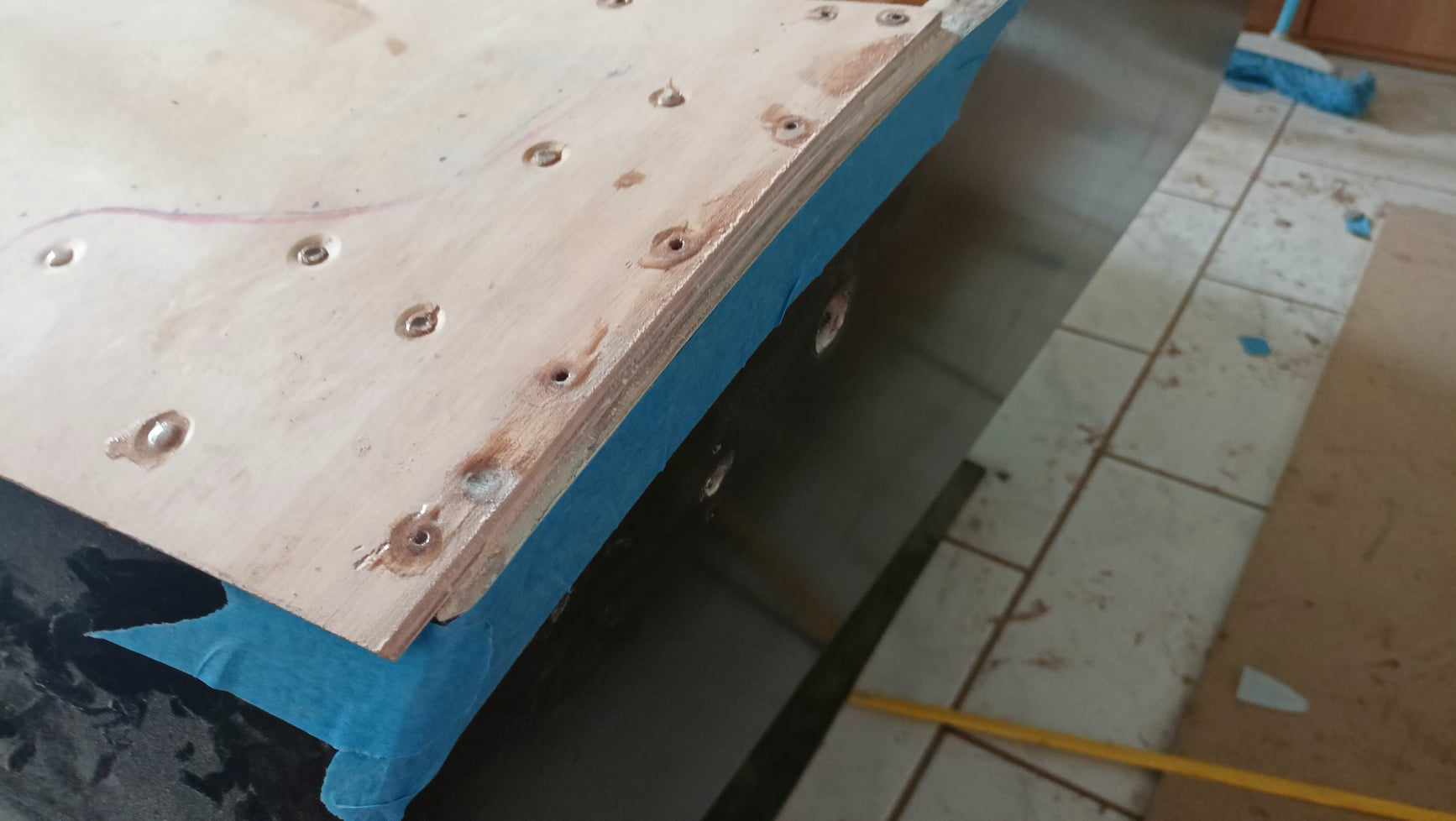

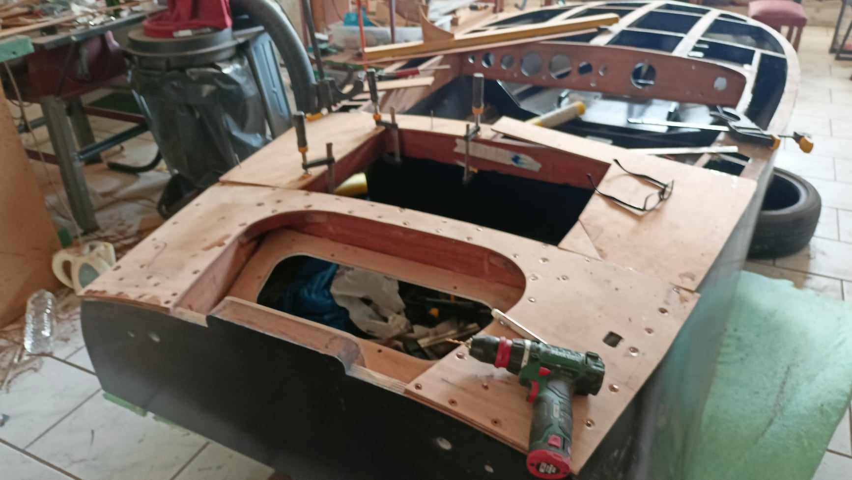

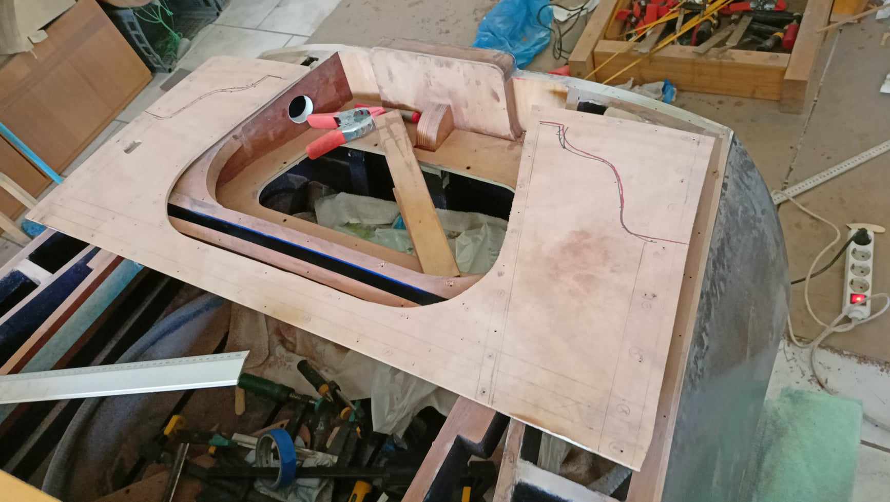

Σημερα αρχισα να τοποθετω τα διαφορα κομματια πανω στη βαση. Διαπιστωσα οτι χρειαζομαι μερικα ακομα ξυλα στη βαση που να κρατανε τα κομματια. Σχετικα δυσκολη δουλεια η ευθυγραμμιση και το αλφαδιασμα τους. Αυτο γιατι τα ξυλα της βασης ειναι θεοστραβα....
Μερικες φωτογραφιες
Η τελευταια ειναι με τη λειτουργια του κινητου πανοραμα γι 'αυτο και ειναι ετσι τραβηγμενη(https://uploads.tapatalk-cdn.com/20210626/f36953ac58e961993668114647ca977f.jpg)(https://uploads.tapatalk-cdn.com/20210626/1319afa7d325956cb165231de2b40cdd.jpg)(https://uploads.tapatalk-cdn.com/20210626/17251ad58b27654880bca775ac686f37.jpg)

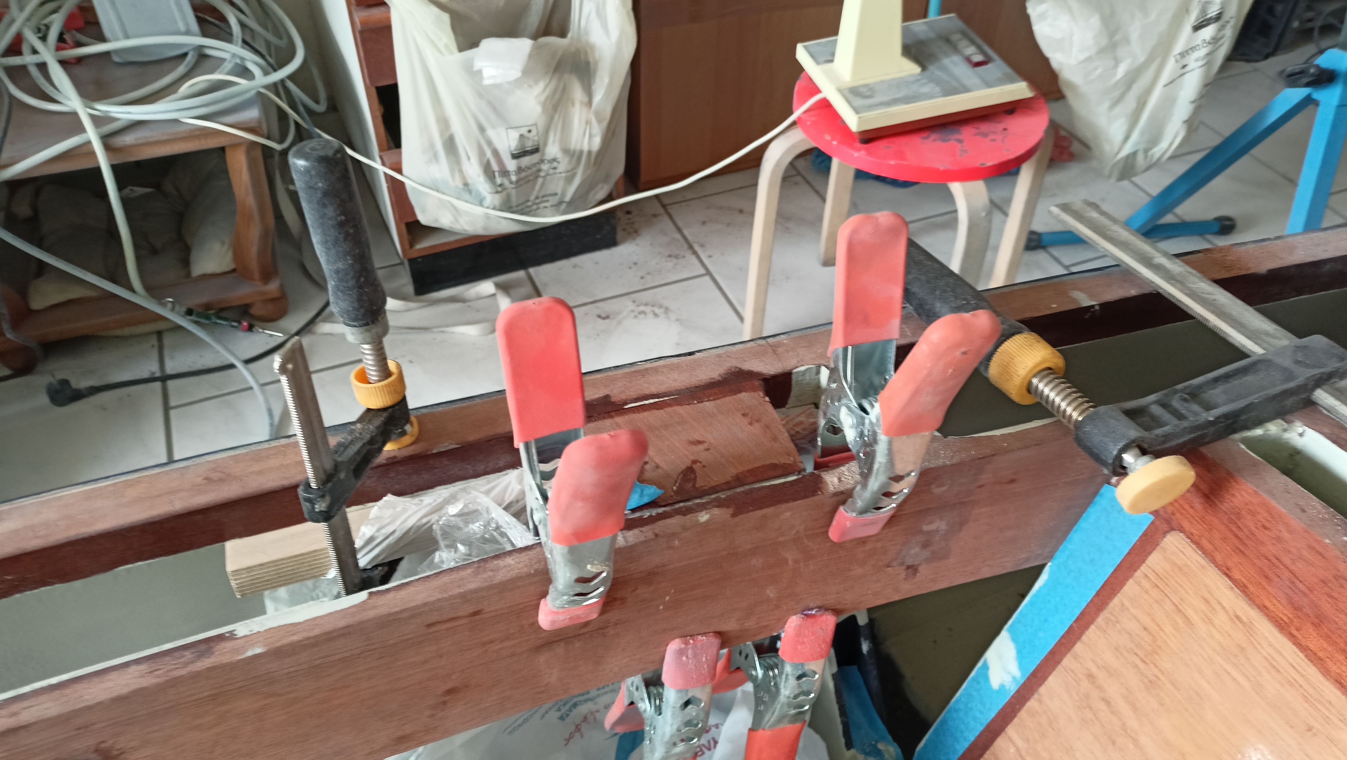

Αποστολή από: georgalasg στις Σεπτεμβρίου 25, 2021, 09:26:24 μμ

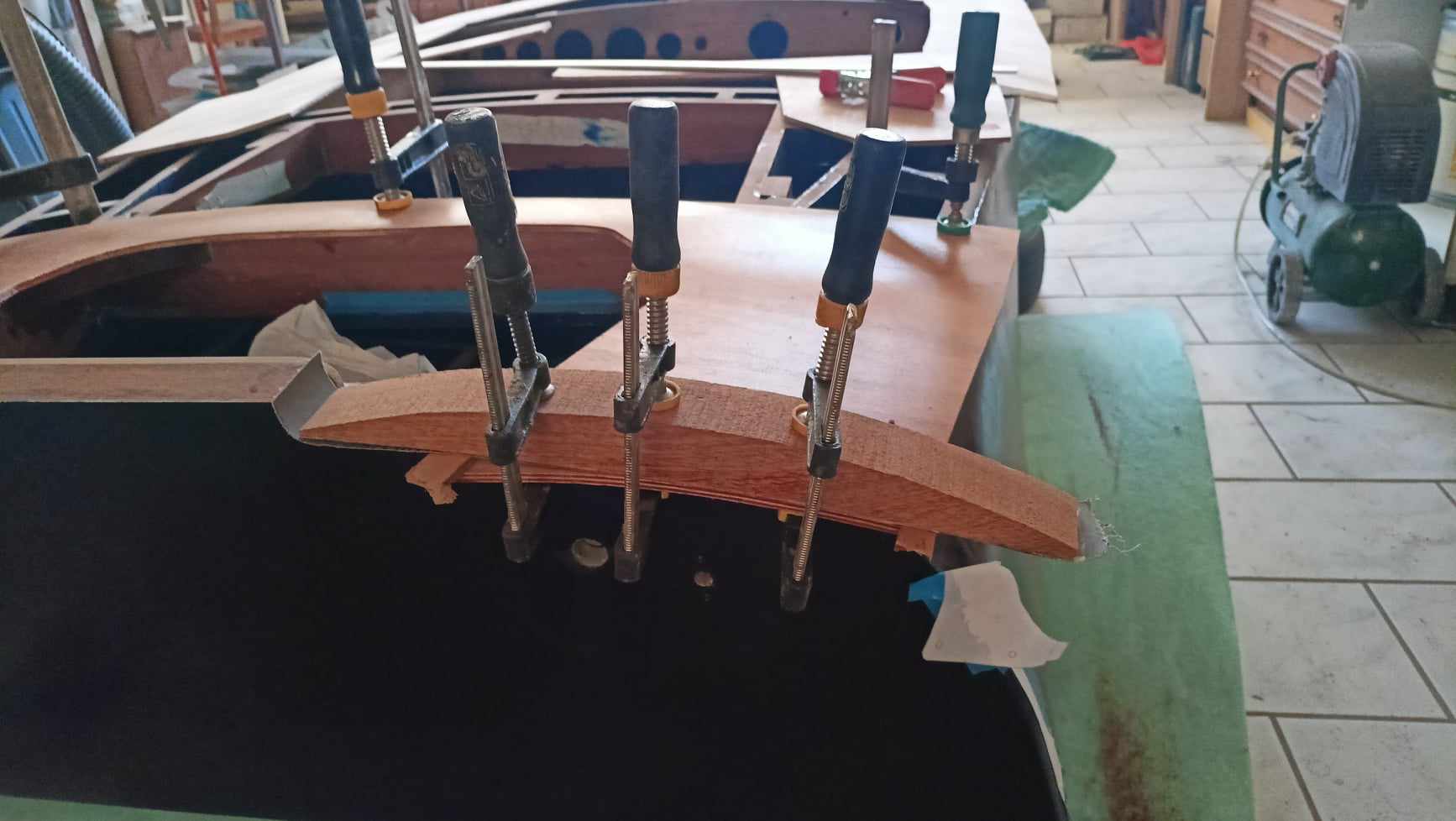

Πρωτη μερα σημερα παλι στο εργαστηριο.

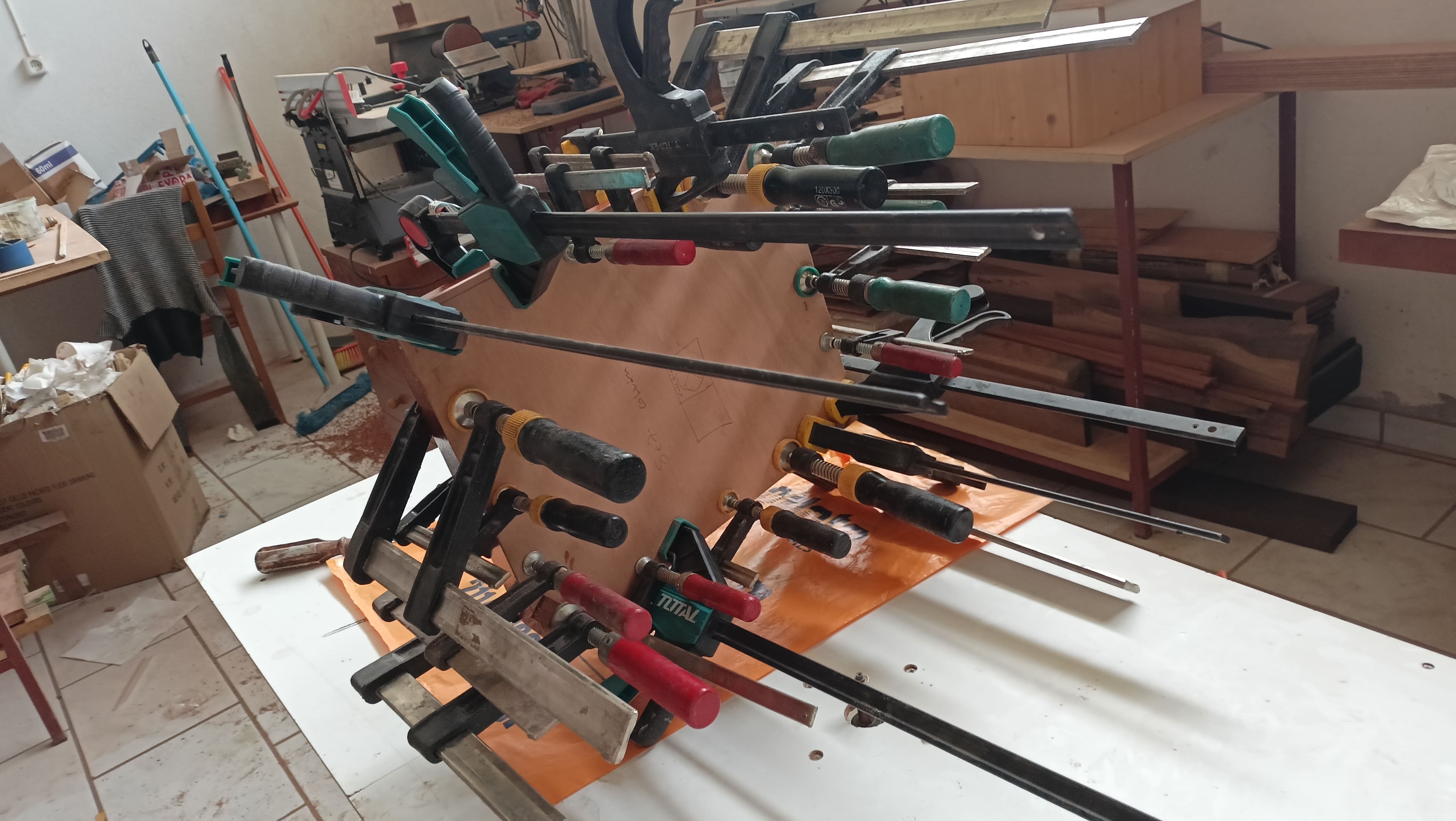

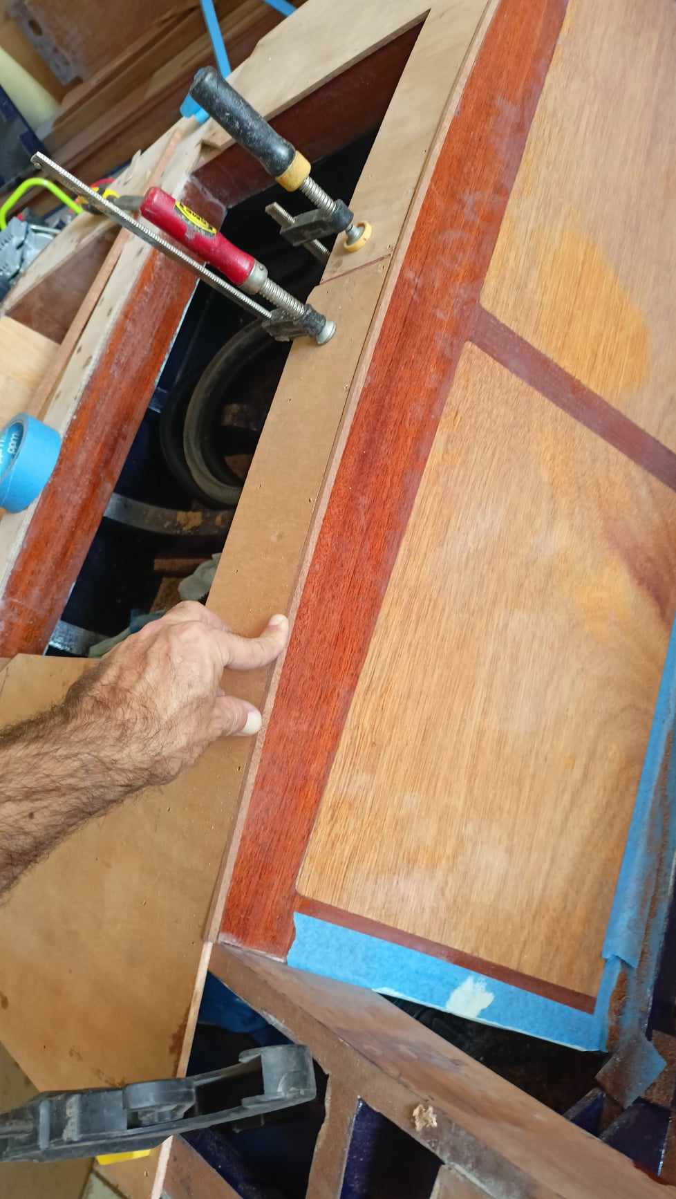

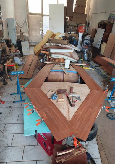

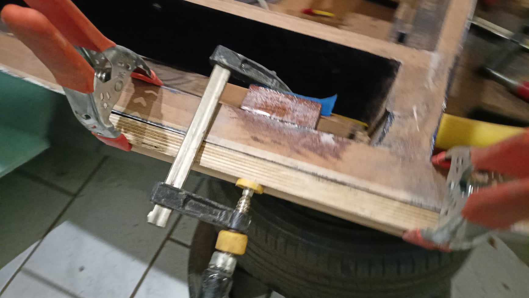

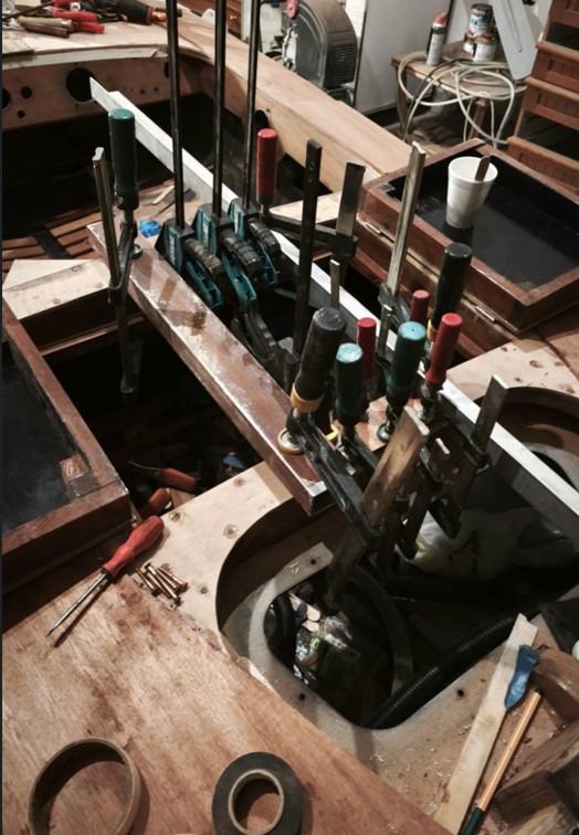

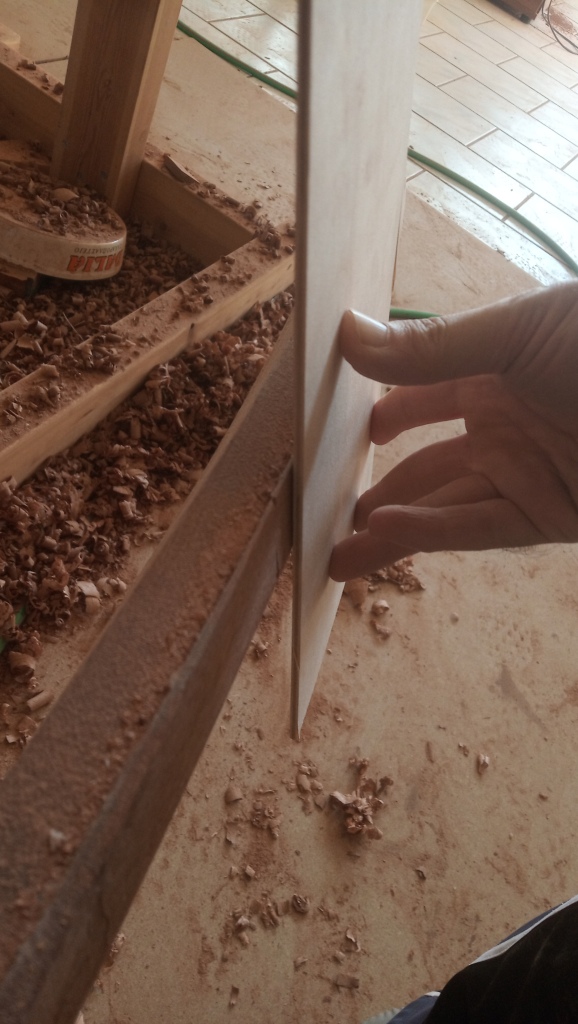

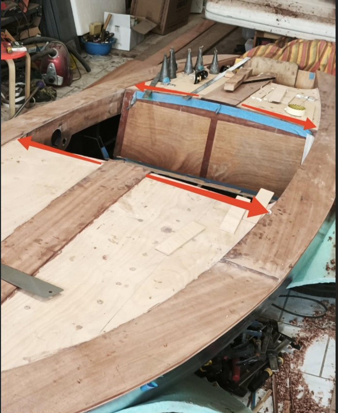

Μια ερωτηση προς τους ξυλουργους και πιο εμπειρους του φορουμ μην κανω πατατα.
Η αποσταση μεταξυ των σφιχτηρων στη φωτογραφια που εχω κυκλωσει ειναι περιπου ενα μετρο. Το ξυλο εχει παχος 2.5 εκατοστα. Για να κολληθει θελει πιεση οπως βλεπεται με τον σφιχτηρα.Πρεπει να στραφει
Κολαω; Η κολλα ειναι πολυ δυνατη (εποξικη ρυτινη)
Να το αφησω με σφιχτηρα καποιες μερες να παρει το σχημα; Θα το παρει καταρχην;
Να το βρεξω;
Ρωταω γιατι εχει αρκετο παχος και για να στραφει θελει αρκετη δυναμη
Για πειτε....(https://uploads.tapatalk-cdn.com/20210925/969f2533e01aa69f350604c16d24299c.jpg)(https://uploads.tapatalk-cdn.com/20210925/4b8b96a9aaf1ecdd6ee217bcdbea58ff.jpg)(https://uploads.tapatalk-cdn.com/20210925/f533cfa18daf730ae3af5db41a71c3ed.jpg)

Αποστολή από: Silvestro στις Σεπτεμβρίου 26, 2021, 09:33:56 μμ
χωρις να εχω γνωσεις, εχω γνωμη  ;D
θα το εβρεχα, θα το αφηνα κανα 2 μερες, και μετα ειτε ερχοταν ειτε οχι θα του δινα να καταλαβει με τους σφικτηρες...
σιγα μη μας κανει οτι θελει το τζαναπετικο...  :dance:

Αποστολή από: georgalasg στις Σεπτεμβρίου 26, 2021, 09:41:19 μμ

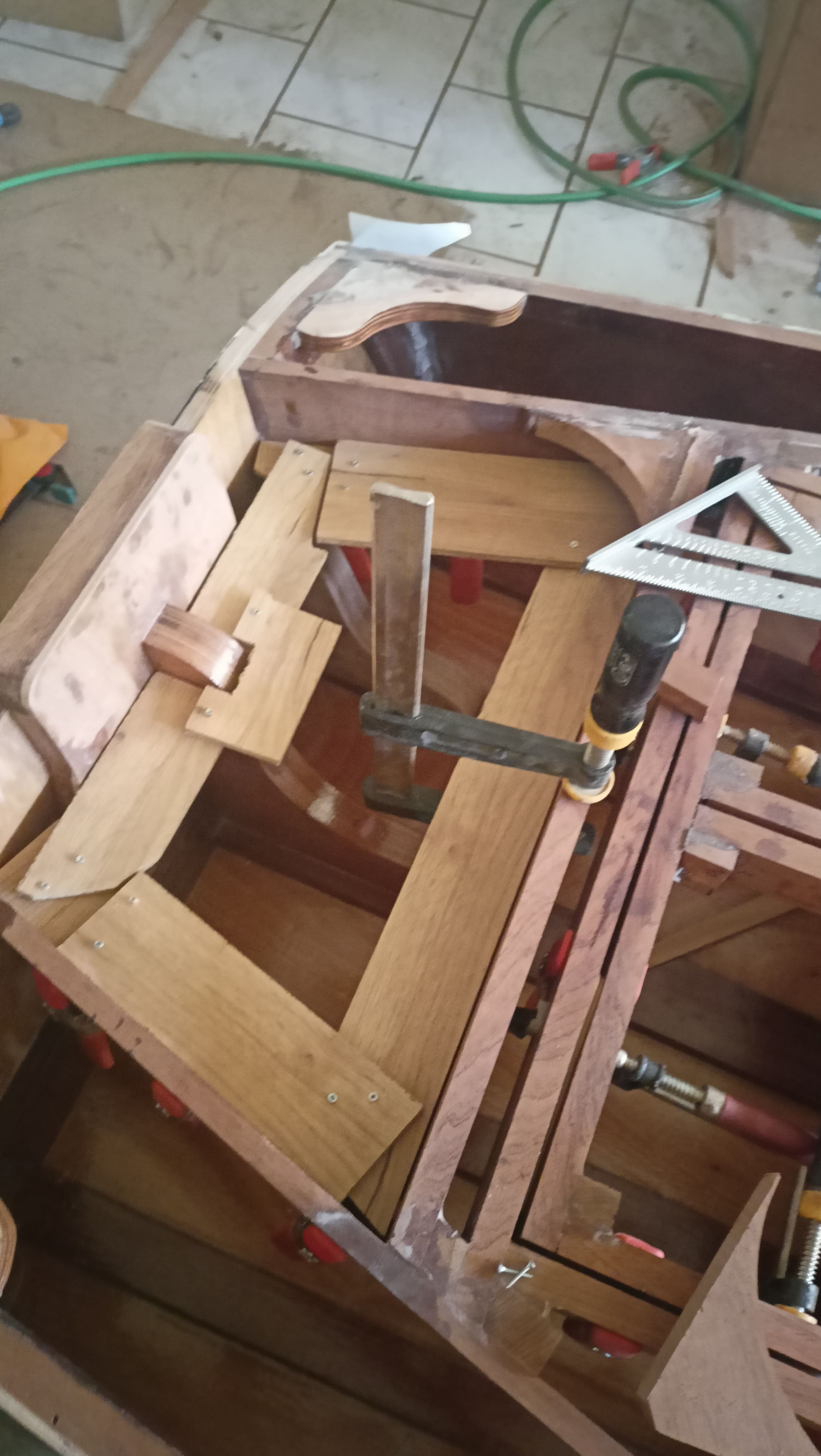

Καλησπερα. Κατι τετοιο εκανα αλλα βρεξιμο και σφιχτηρες μαζι. Βρεγμενες πετσετες.
Το εκανα ετσι γιατι πηγαιναν στη θεση τους με τους σφιχτηρες
Μαλιστα εβαλα κατω απο το ξυλο στο σημειο που ακουμπαει στον νομεα ενα μικρο ξυλακι - σφηνα για να στραφει λιγο παραπανω απ' οσο θελω ωστε οταν ανοιξω τους σφιχτηρες να επανελθει λιγο και να ερθει εκει που πρεπει
(https://uploads.tapatalk-cdn.com/20210926/6f416d54f446b18d7d0c0bf228dbf193.jpg)

Αποστολή από: Stergios_lutherie στις Σεπτεμβρίου 28, 2021, 12:37:35 πμ
Έτσι θα τόκανα κι εγώ.
Μάλιστα, μετά από μια μέρα σφίξιμο θα το άφηνα κανα-δυό μέρες να στεγνώσει έχοντας βγάλει τις πετσέτες.

Αποστολή από: georgalasg στις Σεπτεμβρίου 28, 2021, 07:03:43 πμ
Τελεια. Αυτο θα κανω λοιπον. Ειμαι στις 2 μερες με τις πετσετες σημερα.

Αποστολή από: sakkalis στις Σεπτεμβρίου 28, 2021, 08:40:21 πμ
Γιώργο συμφωνώ με όσα είπαν οι προηγούμενοι και επιπλέον αφού ερχότανε εκεί που πρέπει, θα έσφιγγα με σφιγκτήρες θα τρύπαγα τα δυο ξύλα και θα έβαζα και καμιά καβίλια.

Αποστολή από: georgalasg στις Οκτωβρίου 25, 2021, 12:58:54 μμ
Για το τα πλαϊνά ξύλα που ενώνουν τον καθρέφτη με τουν νομείς και την καρίνα (chines και sheers) χρησιμοποιείται ξανά σαπέλι και σίπο που αγοράστηκε σε πάχος 8 και 5 εκατοστών. Οι διαστάσεις τους είναι 355Χ32Χ16 (δυο κομμάτια κολλημένα μεταξύ τους) για τα sheers και 340Χ45X25 για τα chines (ένα κομμάτι).
Για το λύγισμά τους χρησιμοποιήθηκε ατμοποιητής αγορασμένος απο amazon στα 60 περίπου ευρω. Δεν φτιάχτηκε ξύλινο κουτί ή σωλήνας pvc για τη συγκέντρωση του ατμού, αλλά χρησιμοποιήθηκαν σακούλες συσκευασίας φαγητού με μήκος 5 μέτρων. Παρακάτω φαίνεται η διαδικασία που ακολούθησα. Η σακούλα είχε κλειστεί απο την μία μεριά με τον σωλήνα ενώ απο την άλλη έμεινε ανοιχτή για να μπορούσα να αδειάζω το νερό που υγροποιούταν. Ανοίχτηκαν και στο κάτω μέρος της σακούλας μικρές τρυπες για να φεύγει και απο εκεί το νερό, αλλά μάλλον απο την υγρασία κόλλησαν τα τοιχώματά της και δεν έχανε απο τα σημεία αυτά. Ανα τακτά χρονικά σημεία σήκωνα λίγο όλη τη διάταξη για να φεύγει απο την άκρη.
Μερικά στοιχεία για το χρόνο. Η θεωρία λέει ότι μία ώρα αρκεί για να λυγίσει ξύλο μίας ίντζας (περίπου 2,5 εκατοστά) Βεβαία πολλά παίζουν ρόλο για αυτό (η συσκευή, το είδος του ξύλου και αλλα πολλά φαντάζομαι)
Γέμισα τη συσκευή σχεδόν μέχρι το πάνω όριο με νερό (μισό δάχτυλο κάτω απο το max) και την έβαλα στην μπρίζα. 15 λεπτά αργότερα άρχισε να μπαίνει στη σακούλα ατμός. 4 λεπτά αργότερα γέμισε μέχρι την άλλη άκρη και άρχισε να βγαίνει ο ατμός. Μετά απο 20 περίπου λεπτά αποφάσισα να αφαιρέσω λίγο νερό. Υπολογίζω ενάμιση με δύο δάχτυλα. Αυτο γιατί σκεφτηκα ότι θα βραζει πιο εύκολα. Ή συσκευή έκλεισε μόνη της ακριβώς την ώρα που είχα σκοπό να την κλείσω (έφτασε το νερό που είχε μέσα στο όριο) ύστερα απο 50 λεπτά. Παρόλο που το ξύλο είχε πάχος 1,6 εκατοστά και η θεωρία λέει οτι θα αρκούσαν περίπου 35 με 40 λεπτά τα άφησα λίγο παραπάνω για σιγουριά.
Το λύγισμα ξεκίνησε απο μπροστά προς τα πίσω. Την προηγούμενη μέρα είχα ασχοληθεί λίγο με το πως θα πιαστεί το λυγισμένο ξύλο πάνω στην υπόλοιπη βάρκα. Έπιασα πρόχειρα καποιες σφήνες για να μπορεί να πιάσει σφιχτήρας. Σε καποια σημεία ήταν πολύ εύκολο το πιάσιμο
Το τελικό αποτέλεσμα φαίνεται παρακάτω. Είχα αφήσει το ξύλο λίγο μεγαλύτερο για να κοπεί αργότερα στο ακριβές μήκος του.

Τα ξύλα έμειναν πιασμένα με τους σφιχτήρες για να στεγνώσουν και να πάρουν την φόρμα τους.
Διαπιστώθηκε ότι ο μόνος τρόπος για να ταιριάξουν τέλεια στην μπροστινή επιφάνεια ήταν να πιαστούν πρώτα εκεί αφού έχουν αφαιρεθεί όλοι οι άλλοι σφιχτήρες και στραφούν τα ξύλα ακολουθώντας τις νοητές “ευθείες” που κάνει το μπροστινό τρίγωνο. (προσπάθησα να τα λυγίσω περισσότερο μόνο τα μπροστινά τμηματα αλλά δεν καταφερα κατι καλό) Κολλήθηκε πρώτα το μπροστινό μέρος και απο τις δύο μεριές. Αυτό έγινε για να μπορώ να κάνω μικρορυθμίσεις ώστε να είναι απόλυτα συμμετρική η κατασκευή. Μερικές φωτογραφίες απο την κόλληση αυτή και την δευτερη προσπάθεια για περισσότερο λύγισμα.
Στη συνέχεια κολλήθηκαν στις υπόλοιπες ενώσεις στους νομείς και στον καθρέφτη.
Πριν την κολληση στον μπροστινό νομέα πιαστηκαν προχειρα για να ελεγχθεί οτι ειναι συμμετρικα τα δυο καμπυλωμένα ξυλα. Με τη βοήθεια ενος σπάγκου τραβήχθηκε η ευθεια που χωριζει το σκάφος στη μεση. Κατα τον ελεγχο διαπιστώθηκε οτι ειναι σχεδον συμμετρική στον αξονα αυτο  (χανει ενα με δυο χιλιοστα μονο που αυτα διορθωνονται κατα τη μορφοποιηση των ξυλων) αλλα  εχει προβλημα στον αξονα z.  Το ενα ξυλο παρολο που κολληθηκε ακριβως με τον ιδιο τροπο με το αλλο βρισκεται πιο κοντα στο πατωμα.
Η διαφορα με το δευτερο ειναι απο μηδεν (στον νομεα και στο τριγωνο μπροστα προφανως) και φτανει καπου στο μεσο στα 7 χιλιοστα. Το προβλημα ειναι σοβαρο, γιατι κατα τη μορφοποιηση των ξυλων, αυτα κοβονται με γωνια και καταλήγουν να ειναι τριγωνα. Αν το ενα ειναι σε πιο χαμηλο επιπεδο στο τελος θα εχουμε ενα καταστρωμα οχι συμμετρικο. Εστω κατα ενα εκατοστο, το οποιο ομως θα φαινεται εξαιτιας του σχηματος των τελευταιων ξυλων με τις λωριδες.
Θα προσπαθησω αφου κολλησω και τη δευτερη σειρα ξυλων να τα μορφοποιησω και κατα τους τρεις αξονες, μετρωντας ανα καποια εκατοστα (15 ή 20) την αποσταση απο το πατωμα και απο τον αξονα συμμετριας. Αν κατα τη μορφοποιηση αφαιρεθει περισσοτερο ξυλο απο την χαμηλη μερια θα πρεπει να κολληθει και τριτο ξυλο απο πανω για να ενισχυθεί. (Κατι σαν να φτιαχνεις τετραμετρο σκάφος μπουζουκιου στον αερα χωρις καλουπι  :( )
Αφου γινει αυτο θα ξεκινησω την μορφοποιηση για την κολληση των κοντρα πλακε.
Υπαρχει και αλλη λυση που διορθώνει το προβλημα οπτικα η οποια θα εφαρμοστει αν δε παει καλα η ανωτερω εργασια. Ουσιαστικα, στο τελος αν τελικα δε βγει συμμετρικο κολλιεται εντελως συμμετρικα το κοντρα πλακε και τα ξυλα με τις λωριδες στο πάνω μέρος και μπαινει απο κατω περιμετρικά φιλετο ξυλου κατα μηκος. Στο σημειο που προεξεχει το κοντρα πλακε το φιλετο μενει λιγο πιο χοντρο. Θα το εξηγησω καλυτερα οταν παρουσιαστει το προβλημα (εχει παρουσιαστει στους περισσοτερους που εχουν φτιαξει το σκαφος, δε νομιζω να το γλυτωσω παρ’ οτι ξερω το προβλημα)

1. Οταν θες το ξυλο να παει ισια.... στραβωνει
2. Οταν θες το ξυλο να στραβωσει... παει ισια
3. Ποτε δε φτανουν οι σφιχτηρες.
το τριτο προσπαθω να το καταρριψω
(https://uploads.tapatalk-cdn.com/20211025/21f699a3984dc313949d7447412169fb.jpg)(https://uploads.tapatalk-cdn.com/20211025/469a08b5a3363fe8d1a544e1e9cbdda0.jpg)

Αποστολή από: georgalasg στις Δεκεμβρίου 02, 2021, 07:20:24 μμ
καλησπέρα.
Αφού κολλήθηκαν με τη βοήθεια των σφιχτήρων και τα δεύτερα ξύλα πάνω στα πρώτα, κολλήθηκαν και τα τελευταία.
Ειχα υπερεκτιμήσει τις δυνατοτητες του βραστήρα μου και ειχα σκοπο να κολλησω ενα ξυλο απο καθε μερια παχους 2,5 εκατοστων. Μετα απο μια ωρα το ξυλο λυγιζε σχετικα ευκολα αλλα επρεπε να στρεψει ταυτοχρονα και κατα το διαμήκη αξονα και μαλιστα πολυ και αντιθετα σε διαφορετικα σημεια του. Δεν τα καταφερα.
Τελικα εκοψα τα ξυλα στη μεση στην κορδελα.  Καθαρά ξύλα έμειναν περιπου δυο κομματια των 1,1 εκατοστων. Αν σε καποια σημεια χρειαστει πιο χοντρο θα κολληθει και τριτο.
Διαπιστωσα οτι η επιφανεια κολλησης ετσι οπως λενε τα σχεδια θα ειναι παρα πολυ μικρη. Δεν ειναι λογικο να κολληθουν πανω στην καρινα με γωνια μονο τα σοκκορα. Ετσι αποφασισα να φτιαξω ενα βοηθητικο ξυλο αντιστοιχο αυτου που επιασαν τα ξυλα του καταστρωματος (sheers).Ειδα περιπου τη γωνια που ερχονται τα ξυλα και την αντεγραψα στο βοηθητικο. 36 μοιρες απο καθε πλευρα. Επισης 12 μοιρες απο την καθετο (μεγάλο λάθος, διαβαστε παρακάτω)
Κολληθηκαν πρωτα τα σημεια στον καθρέφτη και στον πρωτο νομεα που δε χρειαζοταν ιδιαιτερο λυγισμα.Στη συνεχεια ζεσταθηκαν με τη συσκευη και κολληθηκαν στο δεύτερο νομεα.Επελεξα να κολλησω στο τελος στο μπροστινο σημειο για να δω σε πιο σημειο θα πρεπει να κολληθει το βοηθητικο ξυλο. Ενα προβλημα που μπορει να παρουσιαστει ειναι τα ξυλα αυτα να βρισκονται πιο χαμηλα απο την επιφανεια που σχηματιζει το κοντρα πλακε που ενωνει το ξυλο του καταστρωματος και της καρινας. Αν συμβει αυτο θα χαλασει η μορφη του σκαφους μπροστα (V). Όσο πιο ψηλα (οπως ειναι αναποδα η βαρκα) τοσο πιο ψηλα ανεβαινει το ξυλο απο την επιφανεια αλλά δυσκολευει καθως η φυσικη του συνεχεια ειναι να παει προς τα κατω (πρεπει να καμπυλωσει με τη θέρμανση). Τα σχεδια δεν αναφερουν που πρεπει να πιαστουν. Λενε οτι δεν εχει ιδιαιτερη σημασια.
Υστερα απο την τελική καμπύλωσή του, βρήκα το κατάλληλο σημείο για να κολλήσει το βοηθητικό. Κόπηκε το ξύλο στο κατάλληλο σημείο για να είναι έτοιμο για κόλληση και κολλήθηκε και το βοηθητικό
Αφού κολλήθηκαν και τα δύο ξύλα διαπιστώθηκε ότι η κλήση τους είναι λάθος. Βρήκα την παρακάτω φωτογραφία απο άλλη κατασκευή για να κατανοηθεί το πρόβλημα. Η κλήση που παρουσιάζεται με την κόκκινη γραμμή είναι το πρόβλημα. Η κόκκινη γραμμή θα έπρεπει να βγαίνει έξω απο την άσπρη, ώστε να μπορεί να φαγωθεί το ξύλο με τέτοια κλήση που να μπορεί να κολληθεί το κόντρα πλακε.
Για να πετύχω αυτη τη κλήση θα έπρεπε ή να ξεκολλήσω και να ξανακολλήσω τα ξυλα, πραγμα που είναι πολύ δύσκολο, λόγω την εποξικής ρυτίνης ή να κολληθούν απο πανω νέα και να δωθεί νέα κλήση. Αυτο είναι ένα λάθος που όπως διαπίστωσα έχει γίνει σχεδόν στο σύνολο των κατασκευών του συγκεκριμένου σκάφους
Δεν εχω τραβήξει φωτογραφία απο την τελική μορφή του σκελετού, θα ανεβάσω αυριο μία. Παρακατω μια φωτογραφία χωρίς τα επιπλέον ξυλα.
Αποστολή από: georgalasg στις Δεκεμβρίου 02, 2021, 07:34:04 μμ
Επιτέλους αλλαγή εργασίας. Διαμμόρφωση του σκελετού.
Η διαμμόρφωση του σκελετού είναι απαραίτητη εργασία, ωστε να δημιουργηθούν οι επιφάνειες που θα κολληθούν τα κόντρα πλακέ της γάστρας. Η διαδικασία ξεκινάει με τη διαμμόρφωση στα σημεία του καθρεφτη και των νομέων
Στη συνέχεια με τη βοήθεια ενός χάρακα σημαδεύω την καμπύλη που πάνω απο αυτή θα πρέπει να αφαιρεθεί υλικό.
Η όλη διαδικασία θα γίνει με ροκάνι, ράσπα και γυαλόχαρτα και είναι μια δύσκολη, κουραστική αλλα κυρίως αγχωτική εργασία. Αγχωτική γιατί σε καποια σημεία αφαιρείται πολύ υλικο. Το ξύλο που απομένει είναι λίγο και ανάλογα το τελικό αποτέλεσμα ίσως ενισχυθεί εσωτερικά. Δείτε πόσο ξύλο θα αφαιρεθεί κοντά στον δεύτερο νομέα....
Δειτε επίσης πόσα ξύλα έχουν προστεθεί για να φτιάξω την κλήση που έλεγα στο προηγούμενο μήνυμα. Ολα αυτα θα μορφοποιηθούν και δε θα μείνουν ούτε τα μισά.

Αποστολή από: georgalasg στις Δεκεμβρίου 30, 2021, 08:24:05 μμ
Καλησπέρα και χρόνια πολλά.
Αφού τελείωσα με τους νομείς συνέχισα με το πανω μερος του σκαφους οπως ειναι στη βαση, δηλαδη τον πατο της βαρκας. Το πισω μερος της ειναι το πιο ευκολο μερος καθως αποτελειται απο δυο ευθειες. Η εργασια ξεκιναει με το ροκανι για να φυγουν τα πολλα και στη συνεχεια με χοντρο γυαλοχαρτο το οποιο το εχω κολλησει σε μεγαλη ισια επιφανεια τριβοντας ολα τα ξυλα της μιας μεριας μαζι.
Συνεχεια με τα πλαινα μερη του πισω μερους του σκαφους. Εδω η διαδικασια ειναι λιγο διαφορετικη γιατι δεν εχουμε ευθειες αλλα καμπυλες που μαλιστα αλλαζουν οσο παμε προς τα εμπρος. Φαγωθηκαν τα ξυλα λιγο λιγο με ελεγχο με ενα κοντρα πλακε πλατους 30 εκατοστων
υνεχεια με το μεσαιο μερος του σκαφους. Ιδια διαδικασια περιπου. Εδω επρεπε να λεπτυνουν και τα ξυλα του πατου που δεν τερματιζουν στο δευτερο νομεα. Η διαδικασια ειναι λιγο διαφορετικη γιατι στο δευτερο νομεα δεν εχουμε ευθειες. Οποτε απο ευθεια που ειχα στον πρωτο νομεα και επομενως ετριβα ολα τα ξυλα μαζι, οσο πλησιαζα μπροστα κατεληγα σε καμπυλη. Μαλιστα για να μη χασω πολυ ξυλο απο τα δυο που δεν τερματιζουν στο νομεα τα ειχα πιεσει με σφιχτηρα προς τα κατω.
Τελευταια επεξεργασια το μπροστινο μερος που ηταν και το πιο δυσκολο λογω της μεγαλης καμπυλης.
Εδω εφαρμοστηκε η μεθοδος rabl.
Χωριζουμε την καρινα και τα δυο οριζοντια ξυλα του σκελετου σε ισα μερη αναλογα τα μηκη του καθενος. Και με πριονι χαραζουμε στα σημεια ακολουθωντας της ευθεια. Αφαιρουμε το ξυλο που εχει σημαδευτει και μετα το υπολοιπο αφου εχουμε βαλει σημαδια. Στο παρακατω λινκ αναλυεται η μεθοδος.
https://boatbuilders.glen-l.com/3820/fairing-by-the-rabl-method-2/
Αποστολή από: georgalasg στις Δεκεμβρίου 30, 2021, 08:29:33 μμ
Αφου τελειωσαν οι εργασιες αυτες εβαλα τις καροβιδες της καρινας. Επρεπε να γινει πρωτα η διαδικασια αυτη γιατι εφυγε αρκετο ξυλο και ξανασκαφτηκαν οι τρυπες που ειχα ανοιξει.
Τελευταία εργασία πρίν μπουν τα κόντρα πλακε της γάστρας είναι η ενίσχυση του καθρέφτη στο σημείο της ενωσης του καθρέφτη με τον σκελετό του σκάφους. Κόπηκαν τα δύο ενισχυτικά απο κόντρα πλακέ και κολλήθηκαν αφού πρώτα στη μεριά του καθρέφτη δημιουργήθηκε η γωνία που ακολουθεί αυτός. Η εργασία αυτή έγινε στο δισκοπρίονο με οδηγό. Αποφάσισα να βάλω κόντρα πλακέ και όχι σαπέλι ή σίπο γιατί στην μια απο τις δύο κατευθύνσεις θα ήταν λάθος τα νερα του ξύλου, με κίνδυνο ίσως να σπάσει αν δεχτεί μεγάλες δυνάμεις. Για το τελευταιο δε ξερω αν το σκεφτομαι σωστα, περιμενω διορθώσεις
Η μορφοποίηση έχει τελειωσει στο 99% όσον αφορά την αφαίρεση ξύλου και στο 80% όσον αφορά το χρόνο. Θελω αρκετη δουλεια ακομα στις λεπτομέρειες για να τελειοποιηθεί η εφαρμογή
Συνολικές ώρες τον μήνα Δεκέμβριο 27 αλλα θα πάω και αυριο μαλλον.

Αποστολή από: ΖΑΡΚΑΔΑΣ ΚΩΣΤΑΣ στις Ιανουαρίου 09, 2022, 10:45:33 πμ

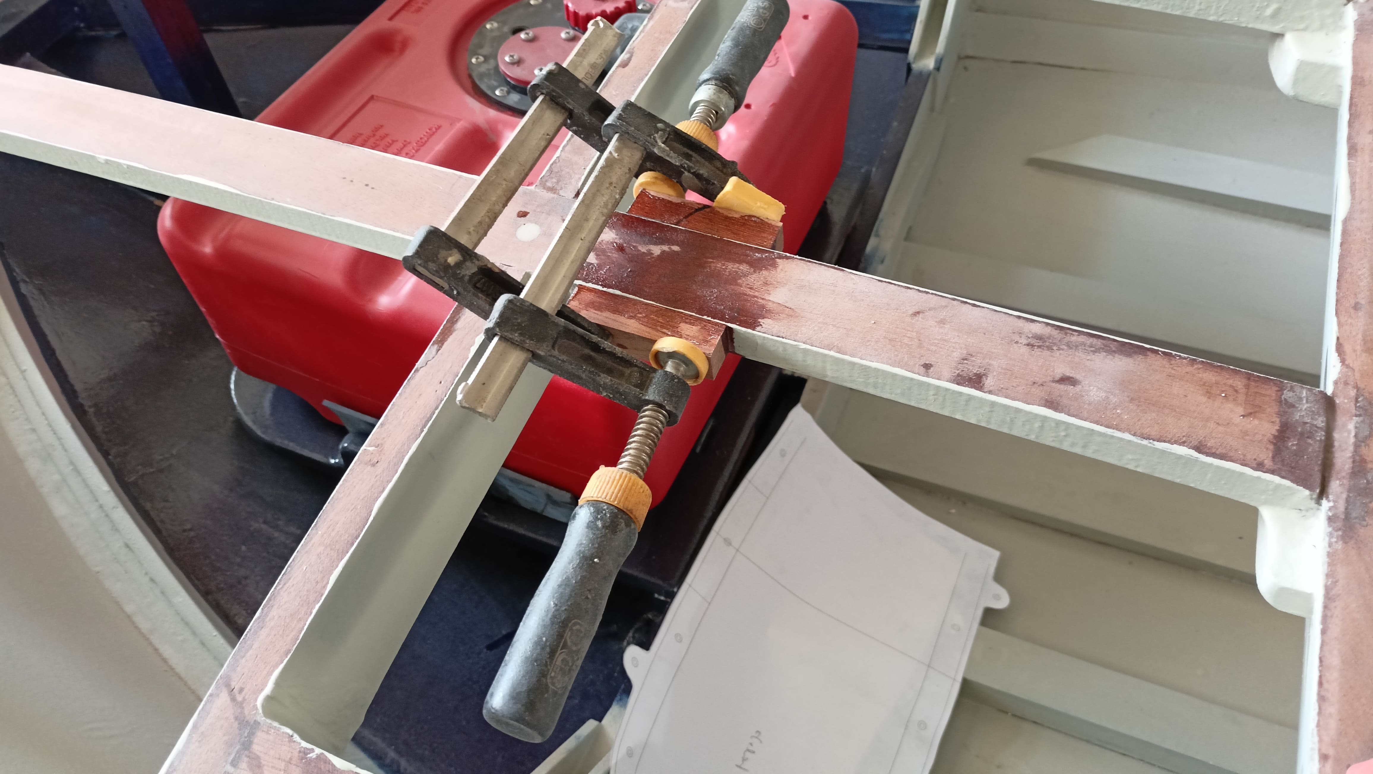

Μπραβο ρε Γιωργο.Ετσι για την ιστορια.....................αυτη η ξυλινη γωνια που εβαλες για ενισχυση λεγετε.................φουρουσι στη γλωσα των μαραγκων {celebrate011} {celebrate011}
Αποστολή από: georgalasg στις Ιανουαρίου 09, 2022, 11:16:35 πμ
Ετσι μπραβο να μαθαινουμε και εμεις οι ασχετοι. Καλα εκανα και τα εβαλα απο κοντρα πλακε;
Συνεχεια με τα κοντρα πλακε της γαστρας
Επειδη στο Ελλαντα δεν εχουμε κοντρα πλακε μεγαλυτερα απο 2.5 μετρα (τουλαχιστον σε marine okoume) ενωθηκαν κατα μηκος δυο κομματια με την τεχνικη του scarf joint. Οπως ειχαν ενωθει και τα μακρυα ξυλα του σκελετου.
Αυτη τη φορα δεν μπορουσε φυσικα να χρησιμοποιηθει το δισκοπριονο παγκου.
Θα μπορουσε να φτιαχτει ενα εργαλειακι που με το ρουτερ θα εκανα την κληση αλλα ειπα να το παω παραδοσιακα.
Ετσι το εκανα με το ροκανι. Το αποτελεσμα νομιζω βγηκε καλο.
 Κολληθηκαν με εποξικη ρυτινη.(https://uploads.tapatalk-cdn.com/20220109/68fa8e8bb5689ae96a9aad39b505eded.jpg)(https://uploads.tapatalk-cdn.com/20220109/9546179db2b8e867c0b5aa58c6e45eef.jpg)(https://uploads.tapatalk-cdn.com/20220109/07a18c9dd741000b1bc0a46540e86c2e.jpg)(https://uploads.tapatalk-cdn.com/20220109/0cf4c8d987e76e895eaa060333c78bb1.jpg)(https://uploads.tapatalk-cdn.com/20220109/ddf6a66b4da3f03d451e3543091d6133.jpg)(https://uploads.tapatalk-cdn.com/20220109/4e6d3a95b018594ef6a61501ac061ae5.jpg)(https://uploads.tapatalk-cdn.com/20220109/167c1461739d5328d59c8624a7a65584.jpg)

Για τη γάστρα θα χρησιμοποιηθούν κόντρα πλακέ marine okoume 6mm απο την εταιρία Μουρίκης
Για τα πλαινά της γάστρας χρειάζομαι μήκος 3,60m περίπου και πλάτος 48 εκατοστών. Για τον υπολογισμό αυτό κόπηκε πρόχειρα ένα κομμάτι απο χαρτόνι (hardboard) και πιαστηκε πανω στον σκελετό του σκάφους.
Η ένωση των κόντρα πλακέ έγινε με την τεχνική scarf joint, οπως παρουσιάστηκε σε προηγούμενομηνυμα. Η περιοχή της ένωσης πρέπει να έχει πάχος περίπου οκταπλάσιο απο το πάχος του υλικού που κολιέται. Ετσι  για το πάχος 6mm του κόντρα πλακε, έκανα  5 εκατοστά το πλάτος της ένωσης (6Χ8=48mm). Τοποθέτησα τα κόντρα πλακέ το ένα πάνω στο άλλο με αποσταση 5 εκατοστών προς τα μέσα το καθε ενα απο το προηγούμενο και χρησιμοποίησα ένα μεγάλο ροκάνι για να κάνω την κλήση. Για να παίρνω την ευθεία χρησιμοποίησα και ένα ακομα κόντρα πλακε πάχους 18mm το οποίο το έπιασα με σφιχτήρες σε απόσταση 15 εκατοστών απο το τελευταίο κόντρα πλακέ.
Ένα πρόβλημα που προέκυψε τις τελευταίες μέρες του Ιανουαρίου και τις πρώτες του Φεβρουρίου ήταν το κρύο. Η ρυτίνη της west system με τον αργό καταλύτη (206) έχει ως κατώτερη θερμοκρασία τους 16 βαθμούς Κελσίου και το εργαστήριο εφτασε μέχρι και 12.5. Σε όλες τις κολλήσεις που έγιναν χρησιμοποιήθηκαν δυο σόμπες αλογόνου και ένα αερόθερμο.
Αρχικά μορφοποιήθηκε το πλαινό κόντρα πλακε και πιαστηκε προσωρινά με βίδες πάνω στο υπο κατασκευή σκάφος. Διαπίστωσα ότι οι καμπύλες ήταν αρκετά έντονες μπροστά και πίσω και έτσι τα έβρεξα με πετσέτες είτε στο σκάφος, είτε εκτός. Οταν πήρε σχεδόν το σχήμα που έπρεπε, κόπηκε στις σωστές διαστάσεις με δυο περίπου εκατοστά περιθώριο.
Τα κόντρα πλακέ ΔΕΝ πρέπει να κολληθούν πάνω στους νομείς, αλλά μόνο στον σκελετό του σκάφους (shines και sheers, τα ξύλα που τρέχουν κατά μήκος δηλαδη). Αυτό φαίνεται περίεργο, αλλά μάλλον γίνεται για να μη μεταφέρονται κραδασμοί σε αυτούς. Επειδή στα σημεία κάτω απο τους νομείς δε θα μπορούν μετά την κόλληση να περαστούν με ρυτίνη, αλλά ούτε και εύκολα με μπογιά, πριν κολληθούν τα πέρασα δύο χέρια ρυτίνη για να στεγανοποιηθούν τα σημεία αυτά.
Το κόντρα πλακέ τοποθετήθηκε ξανά πάνω στο σκελετό με βίδες στην ακριβή θέση του. Το ταίριασμα στο σημείο της ένωσης μεταξύ πλαινού και  κόντρα πλακέ του πάτου θα γίνει ως εξής: Μέχρι περίπου 70 εκατοστά απο την μύτη του σκάφους το κόντρα πλακέ του πάτου θα καβαλάει το πλαινό. Μετά θα γίνει αλλαγή και θα πρέπει να ταιριάξει εσωτερικά του και πάνω στο σκελετό. Δείτε την φωτογραφία που γίνεται η αλλαγή αυτή και στη συνέχεια όταν θα περιγραφεί η τοποθέτηση του πάτου θα γίνει κατανοητό με περισσότερες φωτογραφίες και βίντεο
Αποστολή από: georgalasg στις Φεβρουαρίου 11, 2022, 07:22:04 μμ
Επειδή μπροστά πρέπει να ταιριάξει απόλυτα ο πάτος, έπρεπε και να ταιριάξει Το κόντρα πλακέ τοποθετήθηκε ξανά πάνω στο σκελετό με βίδες στην ακριβή θέση του. Το ταίριασμα στο σημείο της ένωσης μεταξύ πλαινού και  κόντρα πλακέ του πάτου θα γίνει ως εξής: Μέχρι περίπου 70 εκατοστά απο την μύτη του σκάφους το κόντρα πλακέ του πάτου θα καβαλάει το πλαινό. Μετά θα γίνει αλλαγή και θα πρέπει να ταιριάξει εσωτερικά του και πάνω στο σκελετό. Δείτε την φωτογραφία που γίνεται η αλλαγή αυτή και στη συνέχεια όταν θα περιγραφεί η τοποθέτηση του πάτου θα γίνει κατανοητό με περισσότερες φωτογραφίες και βίντεο. Για τη μορφοποίηση και κόλληση των κόντρα πλακέ ήρθε για βοήθεια ο φίλος μου Στράτος απο το Λιβάδι Αρκαδίας (χωριό δίπλα στο Λεωνίδιο) που η βοήθειά του ήταν καθοριστική!!
Μετά και απο αυτή την εργασία, τα πλαινά είναι έτοιμα για κόλληση ένα ένα, αφού ελεγχεί ο σκελετός για λάθη στο ταιριασμα
Για την κόλληση χρησιμοποιήθηκαν πλαστικές ροδέλες για δύο λόγους. Πρώτος για να μη πληγωθεί πολύ το κόντρα πλακέ απο το κεφάλι της βίδας και δεύτερον για να μειωθεί η πιθανότητα να κολλήσει η βίδα στο ξύλο (περιορίζοντας την ρυτίνη μόνο εσωτερικά του ξύλου) Στις 10 με 12 ώρες μετά την κόλληση γύρισα μισή βόλτα όλες τις βίδες για να ξεκολλήσουν (ξεσφιξα και έσφιξα κατευθείαν), πριν η ρυτίνη σκληρύνει πάρα πολύ. Είχα διαβάσει ότι μπορείς να βάλεις καποιο λυπαντικό (σαπούνι, κερί κλπ) για να μην κολλήσουν και ότι καλό είναι να μπουν ανοξείδωτες αν γίνει το κακό, αλλά τίποτα απο αυτά δε χρειάζεται αν γυρίσουν λίγο οι βίδες στο 12ωρο.
Αποστολή από: georgalasg στις Φεβρουαρίου 11, 2022, 07:24:13 μμ
Στη συνέχεια κόπηκε το περισσευούμενο μπροστινό κομμάτι για να ταιριάξει το δεύτερο πλαϊνό. Δεν είχε κοπεί απο την αρχή γιατί με βοήθησε να ακολουθήσω την καμπύλη με σφιχτήρα που ακούμπαγε πάνω του. Ανοίχτηκε τρύπα στο κόντρα πλακέ στο σημείο που μπαίνει η δέστρα. Η τρύπα στην καρίνα είχε ανοιχτεί παλαιότερα. Στη συνέχεια κλείστηκε με πλαστική σακούλα για να μη γεμίσει ρυτίνη

Όσο στέγνωνε η δεύτερη μεριά, κόψαμε στις σωστές διαστάσεις το πρώτο μισό του πάτου του σκάφους (πανω μέρος, όπως είναι στη βάση), αφού κόπηκαν πρώτα τα περισσευούμενα
Οπως γράφτηκε πιο πριν στο περισσότερο μερος του σκάφους το κόντρα πλακέ του πάτου θα καβαλάει αυτό του πλαινού, οπότε απο την εξωτερική μεριά δεν έχουμε πρόβλημα, απλά αφήνουμε ενα δυο εκατοστά να περισσεύει. Απο την εσωτερική μεριά μέχρι το σημείο που αρχίζει η καμπύλη της καρίνας είναι μια ευθεία, οπότε και εκεί δεν έχουμε πρόβλημα. Η δυσκολία βρίσκεται στο μπροστινό μόνο τμήμα εξωτερικά. Εσωτερικά μάλλον θα πρεπει να ακολουθησω την ευθεία η οποία χάνεται λόγω της καμπυλότητας της καρίνας. Παρακάτω μερικές φωτογραφίες με το ταίριασμα και ένα βιντεάκι με τον Στράτο και το ροκάνι. Μέχρι να κολληθεί σωστά το πλαινό και να αφαιρέσω τους σφιχτήρες βρέχτηκε με πετσέτες για να πάρει όσο γίνεται τις καμπύλες πιο εύκολα.ξύλα του πλαινού και ακολούθησε αυτό τις κλίσεις του σκελετού
Ενα βιντεάκι με το πλάνισμα
https://youtu.be/voCmhL5KW8k
Αφού κολλήθηκε το τρίτο κομμάτι μορφοποιήθηκε στο μπροστινό σημείο του. Η μέθοδος που ακολουθήθηκε είναι η εξής: Από την πλώρη μέχρι περίπου 70 εκατοστά απο αυτή, το δεύτερο μέρος του πάτου καβαλάει το πρώτο. Στη συνέχεια γίνεται αλλαγή και τα δύο κοντρα πλακέ τρέχουν παράλληλα. Το αντίθετο γίνεται μεταξύ του δεύτερου κομματιού του πάτου και το πλαινό. Στο μπροστινό μέρος του σκάφους ο πάτος ταιριάζει με το πλαινό ενώ στο υπόλοιπο τμήμα το καβαλάει. Το ταιριασμα του τέταρτου κομματιού ήταν και το πιο δύσκολο γιατί έπρεπε να διομορφωθεί και απο τις δύο μεριές σωστά. Μερικές φωτογραφίες απο το τέταρτο κόλλημα

γεια σου ρε γιωργη...
με τους καλους σου φιλους  :13:
τους σφικτηρες  :-X
και τις κουμτελες σου...  ;D
Αποστολή από: ΖΑΡΚΑΔΑΣ ΚΩΣΤΑΣ στις Φεβρουαρίου 12, 2022, 07:13:34 μμ
εγω βλεπω οτι ηρθε το παιδι και το ...εχωσες.Εσυ εκανες τον οπερατερ.Ασε που ειμαι σιγουρος οτι μονο κοκκα  {celebrate004} {celebrate004} {celebrate004}κολλα κερασες
Αποστολή από: georgalasg στις Φεβρουαρίου 12, 2022, 07:27:39 μμ
Εννοειται πως τον ελιωσα.  8)
Δε γινοταν να φτιαχτουν με ενα ατομο. Τον ειχα 4 μερες απο 5 ωρες καθε μερα. Αλλα τον ταιζα να μη μου κουραστει. Και κοκα κολλα φυσικα. Οχι σκετη ομως
Εφυγε τρεχοντας για το χωριο μολις τελειωσαμε για να μην τον χωσω πουθενα αλλου  :cheesy2:

καλησπερα.
Ολα νομίζω πήγαν καλα. Βγήκαν οι βίδες εύκολα και προχωράμε στα υαλουφάσματα.
Πρώτα θα πρέπει να κλείσουν οι τρύπες απο τις βίδες με εποξική ρυτίνη, να τριφτεί με τριβείο και στη συνέχεια να περαστεί με υαλούφασμα.

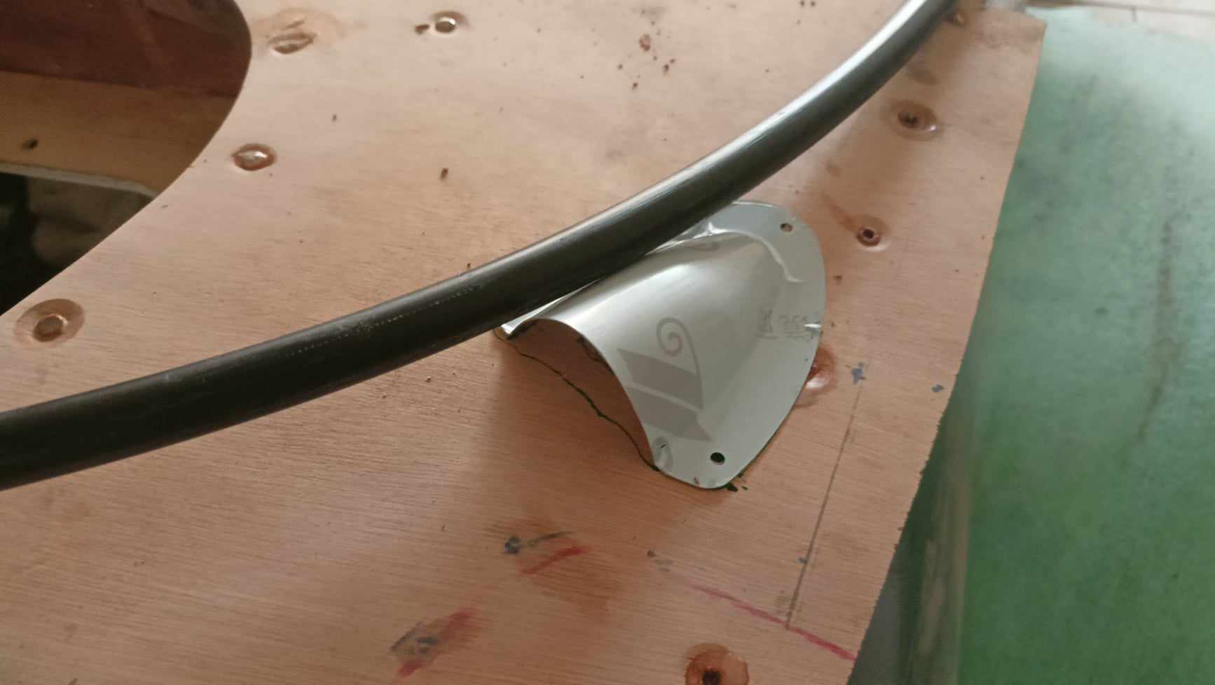

Αρχικά ανοίχτηκε η τρύπα στα κόντρα πλακε που θα εγκατασταθεί η μπροστινή δέστρα. Να τονίσω ότι η τρύπα στην καρίνα είχε ανοιχτεί πριν κολληθεί στο υπόλοιπο σκάφος και πριν φυσικα κολληθούν τα κόντρα πλακε. Αυτό είχε φυσικά το θετικό ότι η εργασία έγινε στο δράπανο με πολυ σωστό αποτέλεσμα.
Αφού έκλεισαν οι τρύπες με εποξική ρυτίνη και microfiber αλλά και εποξικό στόκο, το σκάφος τρίφτηκε με γυαλόχαρτο 80, 120 και 180.
Το σκάφος είναι έτοιμο για να περαστεί το υαλούφασμα. Επιλέχθηκε η στεγνή μέθοδος. Το υαλούφασμα θα τοποθετηθεί πάνω στο σκάφος χωρίς να έχει περαστεί αρχικα με ρυτίνη. Αρχικά επέλεξα ρυτίνη west system 742, η οποία είναι 200 gr/m2 και έχει πλάτος 150 εκατοστά. Ήθελα να βάλω δυο κομμάτια ρυτίνης, ένα αριστερά και ένα δεξιά της καρίνας με επικάλυψη αυτής (και ένα φυσικά στον καθρέφτη). Το μέγιστο πλάτος που θα χρειαζόμαι είναι 115 εκατοστά, οπότε τα περισσότερα υαλουφάσματα των 100 εκατοστών πλάτους απορρίφθηκαν. Δυστυχώς η ρυτίνη αυτή δεν ήταν ετοιμοπαράδοτη και έτσι συνέχισα το ψάξιμο. Κατέληξα στην Fiberglass fabric G213S, της εταιρίας FIBERMAX Ltd με βάρος 213 g / m2, πλάτους 120 εκατοστών και με τα παρακάτω στοιχεία:
Areal weight: 213 g / m2
Weaving style: Satin
Width: 1.20 meters
Warp: Glass EC9 68 fiber, 61%, 19 ends(threads) / cm
Weft: Glass EC9 68 fiber, 39%, 12 ends / cm
Tensile strength on yarn (N): 48
Αρχικα τοποθετήθηκαν πάνω στο σκάφος τα υαλουφάσματα και κόπηκαν στο σχήμα που πρέπει. Πρωτα περάστηκε η ρυτίνη στη μία πλευρά και μετά στην άλλη. Στην καρίνα υπάρχει επικάλυψη των υαλουφασμάτων περίπου 10 εκατοστά δεξιά και αριστερά της. Οταν περάστηκε στην μια πλευρά είχε σηκωθεί απο την άλλη. Μου έκανε εντύπωση πόσο πολύ ρυτίνη χρειάστηκε στο πρώτο χέρι, για να καλυφθεί το υαλούφασμα. Χρησιμοποιήθηκαν περίπου 3.5 λίτρα, τα οποία απλώθηκαν με πλαστική σπάτουλα. Στο δεύτερο χέρι περάστηκαν 700ml με ρολό 18 εκατοστών της west system (κωδικός προιόντος 800), το οποίο είναι πολύ λεπτό για να μην κρατά πολυ ρυτινη πανω του. Μερικές φωτογραφίες απο τη διαδικασία
Τα επόμενα χέρια θα περαστούν αφου στεγνωσει η ρυτίνη. Για να γίνει αυτό θα πρέπει να πλυθεί με νερό και σκληρό σφουγγάρι για να φύγει ο αμινικός χρωματισμός. Αυτή είναι μια κηρώδης μεμβράνη που δημιουργείται πάνω σε σκληρημένη εποξειδική επιφάνεια και αποτελεί παραπροϊόν της διεργασίας σκλήρυνσης. Είναι υδατοδιαλυτός και μπορεί να απομακρυνθεί εύκολα. Το σκάφος μετά την πλύση σκουπίζεται με καθαρό απορροφητικό χαρτί. Στη συνέχεια γυαλοχαρτίζεται με 80άρι γυαλόχαρτο και απομακρύνεται η σκόνη.
Μεταξύ πρώτου και δεύτερου χεριού δεν έγινε αυτή η διαδικασία γιατί δε χρειάζεται όταν η ρυτίνη δεν έχει ολοκληρώσει τη σκλήρυνσή της (το δεύτερο χέρι έγινε περίπου 8 ώρες μετά το πρώτο σε θερμοκρασία περίπου 18 βαθμών κελσίου). Το ίδιο θα γίνει και μεταξύ όλων των υπόλοιπων χεριών απο το τρίτο μέχρι το τελευταίο, το οποίο δε ξέρω ακόμα πιο θα είναι.
Αποφάσισα τα επόμενα χέρια ρυτίνης, η κατασκευή μιας μικρής καρίνας και το βάψιμο της γάστρας να γίνει σε επόμενο σταδιο. Αυτό πρώτον γιατί η θερμοκρασία είναι ακόμα αρκετά χαμηλή (ελάχιστη θερμοκρασία για την ρυτίνη 16 βαθμοί) και δεύτερον και σπουδαιότερο γιατί θα ήθελα πρώτα να μορφοποιήσω το πάνω μέρος του σκάφους περιμετρικά και μετά να βάψω, ωστε να μην πληγώσω τις βαμμένες επιφάνειες

Το σκάφος επομένως είναι έτοιμο για να τουμπάρει. Για να γίνει αυτό έπρεπει να φτιαχτεί νέα βάση, η οποία θα κάτσει πάνω στην πρώτη, αφού αυτή κοντίνει λίγο. Μερικές φωτογραφίες απο τη δεύτερη βάση, η οποία φτιάχτηκε λίγο πριν περαστούν τα υαλουφάσματα, χωρίς να έχει σημασία φυσικά η σειρά
Επείδη τα παράλληλα μεγάλα ξύλα δεν είναι κάθετα στο επιπεδο της κάτω βάσης έπρεπε να μπουν σφήνες για να βιδωθούν στη σωστή κλίση. Για να γίνει αυτό μετρήθηκε η γωνία και κόπηκαν κατάλληλες σφήνες.
Στην πρώτη βάση κόπηκαν τα κάθετα ξύλα ώστε να μειωθεί το ύψος της. Πανω της θα κάτσει η δεύτερη. Για να τουμπάρει η βάρκα είχα σκεφτεί να χρησιμοποιήσω καποιο στρώμα αλλα τελικά χρησιμοποίησα λάστιχα αυτοκινήτου. Το σκάφος μέχρι στιγμής είναι πολύ ελαφρύ και δύο άτομα δε δυσκολευτήκαμε καθόλου για να το τουμπάρουμε. Ευτυχώς δεν είχε κολλήσει απο τις ρυτίνες πάνω στην πρώτη βάση (οπου υπήρχε κίνδυνος είχα βαλει πλαστικές σακούλες πριν την κόλληση). Πανω στη δευτερη βάση τοποθετήθηκε χαρτόνι και απο πάνω αφρολέξ. Μερικές φωτογραφίες απο τη διαδικασία και απο τον έλεγχο αντοχής απο τον Στράτο.

Μία εργασία που πρέπει να γίνει σίγουρα είναι ο καθαρισμός εσωτερικά του σκάφους απο τις ρυτίνες που έχουν τρέξει. Επίσης, να ενισχυθεί στα κάθετα ξύλα που είναι κολλημένο το κόντρα πλακέ με ρυτίνη και microfiber.
Πολύ σημαντική εργασία είναι η διαμόρφωση της γάστρας στο πάνω μέρος της ώστε να μπορεί να κάτσει πάνω της το κόντρα πλακέ. Επίσης θα πρέπει να έχει διαμορφωθεί ώστε να ξέρω πως θα μπουν όλα τα υπόλοιπα ξύλα που θα αναφερθούν στη συνέχεια (deck beam, dash beam, aftdeck beams, coaming, deck battens κλπ)
Η διαδικασία ξεκινάει όπως και έγινε και στα κάθετα ξύλα του σκελετού του σκάφους (sheers και chines), διαμορφώνοντας το κόντρα πλακέ στα σημεία του καθρέφτη, και των νομέων.

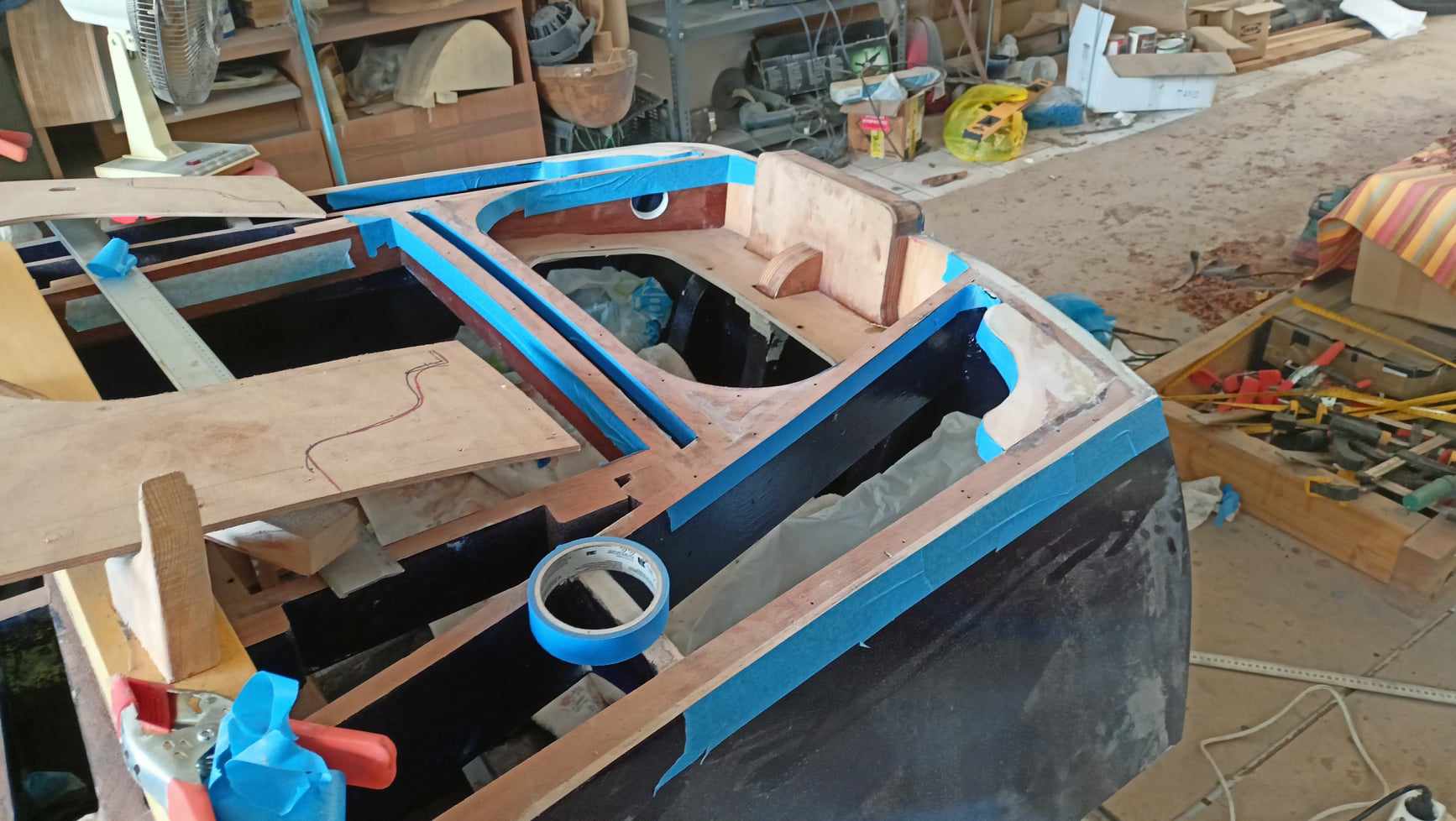

Αφού ολοκληρώθηκε η μορφοποίηση περιμετρικά του σκάφους ήρθε η ώρα για να ξανατουμπάρει για να ολοκληρωθούν οι εργασίες στη γάστρα. Αυτές είναι το πέρασμα τεσσάρων ακόμα χεριών ρητίνης, η τοποθέτηση της καρίνας, η δημιουργία γωνίας στον καθρέφτη για να αποφύγουμε σπηλαίωση του νερού (για να κολληθεί το υαλούφασμα είχε στρογγυλέψει η ένωση), το πέρασμα εποξικού στόκου για το τέλειο φινίρισμα, του εποξικού ασταριού και της τελικής βαφής. Το τουμπάρισμα έγινε με τη βοήθεια δύο φίλων του Γιάννη και του Ηρακλή. Το σκάφος παραμένει πάρα πολύ ελαφρύ
Αρχικά καθαρίστηκε το σκάφος με νερό και σφουγγάρι scotch brite, για να φύγει το αμινικό στρώμα που δημιουργείται πάνω στη ρητίνη, το όποιο είναι υδροδιαλυτό. Σκουπίστηκε με χαρτί κουζίνας. Τα 4 χέρια ρητίνης περάστηκαν σε μια μέρα ανά 4 με 5 ώρες το ένα από το άλλο. Με αυτόν τον τρόπο δε χρειάζεται τρίψιμο και η κόλληση αποκτά εκτός από μηχανικό και χημικό δεσμό, αφού η ρητίνη δεν έχει πήξει. Στο κάθε χέρι ρητίνης χρειάστηκαν 350 γραμμάρια. Η ρητίνη περάστηκε με ρολό west system 800. Στο τέλος για να στρώσει καλύτερα και για να σπάσουν κάποιες μικρές φουσκάλες που δημιουργούνται, ξαναπεράστηκε με το ρολό αλλά χωρίς αυτό να περιστρέφεται, κρατώντας το από τις άκρες και τρίβοντάς το πάνω στη γάστρα. Το αποτέλεσμα με αυτόν τον τρόπο είναι πολύ καλύτερο.  Μερικές φωτογραφίες από το τελικό αποτέλεσμα
Επόμενη εργασία η κατασκευή και η κόλληση την καρίνας. Αποφάσισα να βάλω καρίνα για να υπακούει καλύτερα το σκάφος στις αλλαγές της κατεύθυνσης. Η καρίνα έχει μήκος 1.20m και το τέλος της απέχει από τον καθρέφτη 60 εκατοστά. Στο μπροστινό μέρος έχει ύψος περίπου 1.5 εκατοστό και στο πίσω 6 εκατοστά πέφτοντας στο τέλος λίγο. Για την αντιγραφή της καμπύλης της γάστρας τοποθετήθηκε η καρίνα στο σωστό μέρος και με τη βοήθεια ενός μικρού ξύλου και ενός μαρκαδόρου σημειώθηκε πάνω της η καμπύλη. Στη συνέχεια κόπηκε στην κορδέλα. Κολλήθηκε με τη βοήθεια σπάγκου και βαρυδίων για να πιεζεται λίγο πάνω στη γάστρα. Μερικές φωτογραφίες παρακάτω:
Παράλληλα με την καρίνα μορφοποιήθηκε το σημείο της ένωσης του καθρέφτη με τη γάστρα του σκάφους. Για την τοποθέτηση του υαλοϋφάσματος έπρεπε να δημιουργηθεί καμπύλη επιφάνεια ώστε να μπορέσει να κολληθεί. Η καμπύλη αυτή επιφάνεια όμως θα δημιουργούσε πρόβλημα, λόγω της σπηλαίωσης του νερού. Επομένως, δημιουργήθηκε ξανά η γωνία με τον τρόπο που παρουσιάζεται στις παρακάτω φωτογραφίες
Αποστολή από: georgalasg στις Οκτωβρίου 10, 2022, 06:03:04 μμ
Αφού τελείωσαν και αυτές οι εργασίες ήρθε η ώρα να περαστεί όλη η γάστρα με εποξικό στόκο δύο συστατικών για να κλείσουν και οι τελευταίες μικροατέλειες που έχουν μείνει από το υαλοΰφασμα. Ίσως αν πέρναγα δύο με τρία χέρια ακόμα ρητίνη να φεύγανε, αλλά νομίζω ότι με τον στόκο θα γίνει σίγουρα πιο εύκολα η δουλειά. Αν είχα επιλέξει να περαστεί μόνο με λούστρο και όχι με χρώμα το σκάφος στα πλάγια, τα τρία χέρια ρητίνης θα ήταν μονόδρομος. Ξεκίνησα από τον καθρέφτη που έχει το μεγαλύτερο πρόβλημα και έχει και μικρή σχετική επιφάνεια για να κάνω τις δοκιμές μου
Περαστηκαν δυο χερια στοκου καθως μετα το πρωτο χέρι και το τριψιμο έμειναν μερικες ατελειες. Μετα το δευτερο χερι τριφτηκε ξανα δινοντας πολυ σημασια στις λεπτομέρειες.
Στη συνέχεια καθαριστηκε με νερο η γαστρα και αφου στεγνωσε καθαριστηκε με το ειδικο διαλυτικο του εποξικού ασταριου. Για το πρωτο χέρι ασταριου χρησιμοποιήθηκε ολη η συσκευασια 750ml. Στο μιγμα προσθέτηκε 2% διαλυτικο.  Θερμοκρασία χώρου 26,5 βαθμοί κελσίου. Υγρασία 50%. Ρολό μοχέρ
Μερικές φωτογραφίες απο τη διαδικασία με τον φίλο μου τον Στράτο πάλι και το τελικό αποτέλεσμα:
Οι οδηγίες του ασταριού λένε ότι για να τριφτεί η επιφάνεια πρέπει να περάσουν 48 ώρες. Λογικά αυτο ισχύει σε χαμηλότερη θερμοκρασία αλλά το τήρησα. Τρίφτηκε όλη η επιφάνεια με γυαλόχαρτο 240 και περάστηκε το δεύτερο χέρι.
Το αστάρι ξανατρίφτηκε αυτή τη φορά με γυαλόχαρτο 320 και ετοιμάστηκε η επιφάνεια για την τελική βαφή (πλύσιμο με νερό και με το διαλυτικό της βαφής). Το χρώμα που θα χρησιμοποιηθεί είναι το britania blue της epifanes και θα περαστεί με ρολό αφρού πολυουρεθάνης και στη συνέχεια πινέλου (μέθοδος roll and tipp). Αφού περαστεί με το ρολό περάμε απο πανω με πολύ απαλές κινήσεις το πινέλο χωρίς να έχει χρώμα και το αποτέλεσμα γίνεται πολύ καλύτερο. Στο παρακάτω βίντεο παρουσιάζεται η μέθοδος.

Το τελικό αποτέλεσμα μετά το πρώτο χέρι φαίνεται παρακάτω
Το αποτέλεσμα είναι άκρως απογοητευτικό. Απο κοντά φαίνονται πολλές φουσκάλες που έχουν δημιουργηθεί στην επιφάνεια. Αυτό ίσως οφείλεται στην πολύ ζέστη που είχε το καλοκαίρι το εργαστήριο. Ισως να μην έφταιγε αυτό και να μην είχα τη σωστή αραίωση με το διαλυτικό. Οτι και να φταίει, θα το ανακαλύψω ελπίζω το χειμώνα. Αποφάσισα να σταματήσω να ασχολούμαι άλλο με το βάψιμο. Θα γυρίσω το σκάφος πάλι και θα συνεχίσω με τις εργασίες στην εσωτερική του μεριά.
Τα υλικά που χρησιμοποιήθηκαν είναι τα παρακάτω:
Εποξικός στόκος hempel epoxy filller
Εποξικό αστάρι hempel ligth primer
Χρώμα πολυουρεθάνης δύο συστατικών hempel polygloss 55530

Το σκάφος ξανατούμπαρε. Τοποθετήθηκε προσωρινά πάνω σε λάστιχα αυτοκινήτου, γιατί για να ξαναμπεί στη βάση πρέπει να διαμορφωθεί αυτή καθώς πλέον υπάρχει η καρίνα. Θα την φτιάξω καποια στιγμή και μόλις βρω παρέα θα την μεταφέρω. Και στις ρόδες πάντως μπορούν να γίνουν άνετα εργασίες. Είναι λίγο πιο χαμηλά (έχω βάλει δύο ρόδες για να σηκώθεί λίγο παραπάνω) αλλα οι εργασίες γίνονται σχετικά άνετα.
Οι εργασίες που πρέπει να γίνουν είναι να κολληθεί η πλάτη του καθίσματος και τα ξύλα στο πίσω μέρος του σκάφους που θα γίνει το ντουλάπι και η τρύπα της μηχανής. Κόπηκαν τα κάθετα ξύλα πίσω απο την πλάτη του καθίσματος και το τελευταίο πριν την τρύπα. Το τελευταίο δε θα κολληθεί πριν τοποθετηθεί η μηχανή για να δω τη θέση του.
Επόμενη εργασία το περασμα δεύτερου χεριού ρυτίνης εσωτερικά. Για να γίνει όμως αυτό έπρεπε να γυαλοχαρτιστεί όπου είχε περαστεί το πρωτο χέρι. Η ρυτίνη θα περαστεί μόνο στα σημεία που δε θα φαίνονται. Στα σημεία που θα φαίνονται θα περαστεί με τον σκληρυντή 207 που δίνει πολυ πιο όμορφο αποτέλεσμα και έχει και καλύτερη προστασία UV. Εννοείται πως χρειάζεται και λούτερο μετά.
Το γυαλοχάρτισμα ήταν σχετικά επίπονη εργασία…

Για να κολληθεί η πλάτη του καθίσματος έπρεπε να περάσω με αστάρι και μπογιά τα σημεία που δε θα μπορούσα να περάσω μετά. Περάστηκαν από δύο χέρια.
Στη συνέχεια κολλήθηκε η πλάτη αφού διαμορφώθηκαν λίγο τα ύψη των τακών που έκατσε πάνω ώστε να έρθει στο σωστό ύψος
Επόμενη εργασία είναι να κολληθούν τα τελευταία ξύλα που θα διαμορφώσουν το ντουλάπι και την τρύπα της μηχανής. Για να αποφασίσω το μέγεθος της τρύπας θα ήθελα να τοποθετήσω πάνω τη μηχανή ώστε να μην έχω κάποια δυσάρεστη έκπληξη. Εμφανισιακά νομίζω ότι αν ισομοιράσω το μέγεθος ντουλαπιού και τρύπας θα είναι το πιο όμορφο αποτέλεσμα
Κολλήθηκαν οι τάκοι που θα ενισχύσουν το πίσω ξύλο του ντουλαπιού και στη συνέχεια το ίδιο το ξύλο με την ίδια καμπύλη που έχουν και τα υπόλοιπα κάθετα.
Στη συνέχεια κόπηκαν όλα τα υπολοιπα ξύλα. Και αυτά που θα σχηματίσουν την τρύπα του ντουλαπιού και του ίδιου του ντουλαπιού.
Στην παρακάτω φωτογραφία φαίνεται η διαταξη των ξύλων του ντουλαπιού. Τα δύο μεσαία ξύλα είναι δύο γιατί δεν έχω αποφασίσει πως θα ανοίγει ακόμα το ντουλάπι
χω δύο επιλογές:
Να είναι ένα ντουλάπι που θα ανοίγει προς τα πίσω
Να είναι δυο ντουλάπια που θα ανοίγουν ένα δεξιά και ένα αριστερά. Στην περίπτωση αυτή θα κόψω το ντουλάπι στη μέση και θα έχω δύο φύλλα. Γι ‘αυτο και τα δύο ξύλα στη μέση.
Αυτό που με προβληματίζει με το να ανοίγει το ντουλάπι προς τα πίσω είναι η πρόσβαση στη μηχανή. Εχω επιλέξει (λόγω βάρους) μηχανή χωρίς power tilt, οπότε θα πρέπει να μπορώ να την σηκώνω. Ίσως το ντουλάπι να αποτελεί μεγάλο εμπόδιο. Στο τί είδους ντουλαπι θα γίνει θα αποφασιστεί όταν τοποτετηθεί η μηχανή στον καθρεφτη. Δείτε στις παρακάτω φωτογραφίες δύο διαφορετικά ντουλάπια και την πρόσβαση στο πίσω μέρος απο τον ιδιοκτήτη του

13. Διακόπτης ON-OFF
Έκανα πολλά σχέδια αλλά κατέληξα στο τελευταίο (ξανάλλαξε.... ) .
Αποφάσισα το ταμπλό να εγκατασταθεί με κλίση 20°.
Για την εγκατάσταση αρχικά εκοψα στο ίδιο μήκος όλα τα διαμήκη ξύλα στο μπροστινό μέρος που καταλήγουν στο ταμπλό. Κολληθηκαν τακοι με την κλίση στα πλαϊνά ξύλα (coamings) πάνω στους οποίους θα κολληθούν τα άκρα του ταμπλό και φαγώθηκαν τα διαμήκη ξύλα έτσι ώστα να ταιριάξει το ταμπλό πάνω τους.

Για το κόψιμο των οπών φτιάχτηκε template στο laser ώστε να γίνει το φινίρισμα κατά την επεξεργασία με το ρούτερ. Οι μεγαλύτερες τρύπες ανοιχθηκαν με το εργαλείο που φαίνεται στις φωτογραφίες, ενώ οι μικρότερες με το ποτηροτρύπανο, σε λίγο μικρότερο μέγεθος. Στις μεγάλες το ποτηροτρύπανο δεν τα κατάφερε.
Αγοράστηκε τελικά μηχανικό σύστημα διεύθυνσης. Δεν ήταν το μεγαλύτερο κόστος του υδραυλικού, αλλά η απλότητα του μηχανικού.
Επιλέχθηκε το seastar 4.2 ss147. Το σύστημα είναι βαρέως τύπου και χρησιμοποιείται σε πολύ μεγαλύτερα σκάφη με μηχανές έως και 150 ίππους
Στην Ελλάδα δεν υπήρχε σαν κιτ, αλλα υπήρχαν όλα τα εξαρτήματα. Αυτά είναι τα παρακάτω
κλωβός τιμονιού ΤFX Ν.F.Β. 4.2
2. ΝΤΙΖΑ ΤΙΜΟΝΙΟΥ SEASTAR SSC62 TFX QUICK CONNECT 16ft
3. ΔΙΑΚΟΣΜΗΤΙΚΟ ΚΛΩΒΟΥ SEASTAR TFX NFB 90 ΜΟΙΡΩΝ
Η ντιζα που αγοράστηκε αρχικά ήταν 14 πόδια, γιατί δεν μπορεί να πάρει κλειστές καμπύλες. Για αυτό το λόγο το σύστημα διεύθυνσης θα τοποθετηθεί ανάποδα και η ντιζα θα κάνει ένα κύκλο στο μπροστινό μέρος του σκάφους. Τελικά τα 14 πόδια ήταν λίγα και πήγα στα 16. Για να γίνει αντιληπτό τι εννοώ δείτε την παρακάτω φωτογραφία – σκίτσο. Στο πρώτο σκίτσο φαίνεται που θα υπήρχε το πρόβλημα.

Ανοίχτηκαν οι τρύπες ακριβώς με τον ίδιο τρόπο που ανοίχτηκαν στο ταμπλό

οι φουσκαλες ειναι αρκετες οι αιτιες, αλλα μαλλον ειναι οτι δεν πολυμεριστηκε το χρωμα περαν του προφανους οτι υπαρχει εγκλωβισμενη υγρασια (που αποκλειεται να το επαθες αυτο)

Μάλλον δεν είναι τόσο οι φουσκάλες όσο ότι δεν έχω κάνει πολύ λεία την επιφάνεια. Φαίνονται από κάτω διαφορά που δε φαινόντουσαν χωρίς το χρώμα.

Χθες κολλήθηκαν και τα κάθετα ξύλα, οπότε έχουμε έτοιμο το ορθογώνιο παραλληλόγραμμο που θα μπει το καπάκι του ντουλαπιού

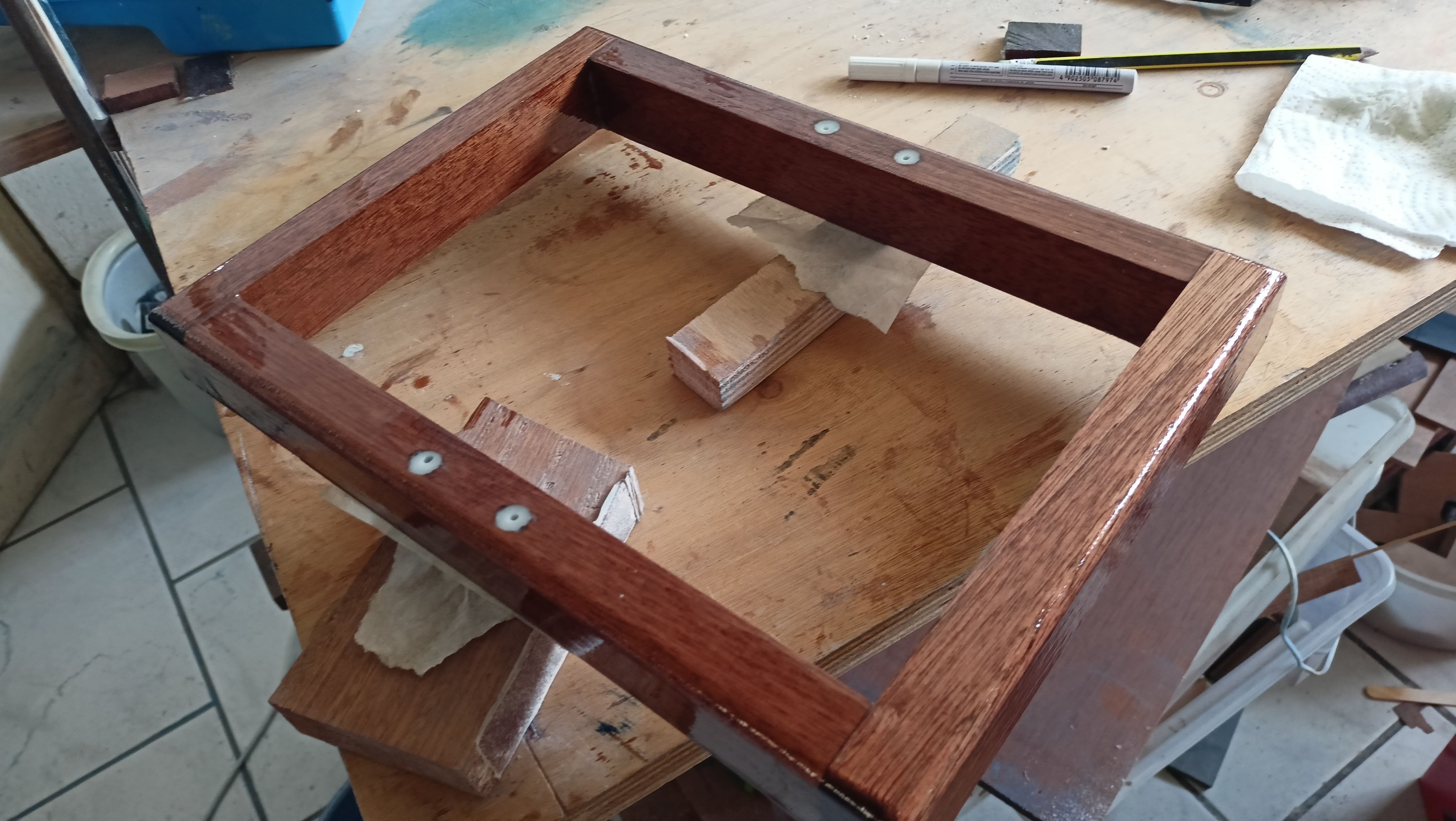

Τα τέσσερα ξύλα που αποτελούν το ορθογώνιο παραλληλόγραμμο έχουν μια ιδιαιτερότητα. Ενω και τα τέσσερα είναι κάθετα προς το δάπεδο, τα δυο εγκάρσια (μπροστινό και πίσω) δε βρίσκονται στο ίδιο ύψος. Έτσι τα δύο διαμήκη δεν κόπηκαν σε ορθή γωνιά στο τελείωμα τους. Αυτό δημιουργεί το πρόβλημα ότι για να ταιριάξει τέλεια το ντουλάπι στο κενό θα πρέπει να αυτο να φτιαχτεί ανάλογα. Βασικά δεν υπάρχει πουθενά ορθή γωνια  :banghead:
Κόπηκαν τα ξύλα με τη σωστή γωνία (περιπου 85 μοίρες) και μετά απο άπειρες δοκιμές.
Οπως φαίνεται και στις φωτογραφίες έχω αφήσει περιμετρικά κενό. Αυτο είναι 4.5 περίπου χιλιοστά. Πρέπει όμως να δω αν θα ανοίγει το ντουλάπι. Έφτιαξα λοιπόν στο autocad ενα σχεδιακι που προσομoιάζει το ντουλάπι. Βλέπω ότι η διάμετρος του κύκλου με κέντρο τον μεντεσέ και ακτίνα το κάτω μέρος του ντουλαπιού είναι 1.36 χιλιοστά περισσότερο απο το κενό που έχω αφήσει. Πολυ μικρό πρόβλημα, θα φάω λίγο το κάτω μερος του ντουλαπιού και θα ανοίγει. Δεν θέλω να αφήσω μεγαλύτερο κενό για να μη φαίνεται άσχημο. Δειτε την παρακάτω φωτογραφία και το βίντεο που εξηγεί το πως βλέπω αν θα ανοίγει το ντουλάπι ή όχι.
https://www.youtube.com/watch?v=Q9-z8-xdYMY (https://www.youtube.com/watch?v=Q9-z8-xdYMY)
Το καπάκι θα πρέπει να ταιριάξει απόλυτα καθ’ ύψος με τα μπροστινά και πίσω ξύλα που έχουν κοπεί με την ίδια καμπύλη (το πίσω ξύλο δεν έχει ακομα κολληθεί) Αυτό γιατι στη συνέχεια θα κολληθεί το κόντρα πλακε απο πανω και θα πρέπει να πατάει τέλεια παντού. Γι’ αυτο το λόγο αποφάσισα να πιάσω με απολυτη ακρίβεια το καπακι όπως είναι αυτη τη στιγμή ακόλλητο και να κολλησω στις γωνίες τακακια. Με αυτο τον τρόπο δε θα κουνηθεί καθόλου κανένα ξύλο και θα κρατήσω την γεωμετρία του σωστή. Αφού έκανα ένα τεστ ότι μπορώ να πιάσω με τους σφιχτήρες προχώρησα στην κόλληση των τεσσάρων εξωτερικών τάκων
Για την κόλληση των δύο εσωτερικών ξύλων πρέπει να βρω τον αξονα συμμετρίας του σκάφους. Βρέθηκε με το μέτρο, αλλά επιβεβαιώθηκε και με το laser.
Λογικα θα κολληθούν αύριο...

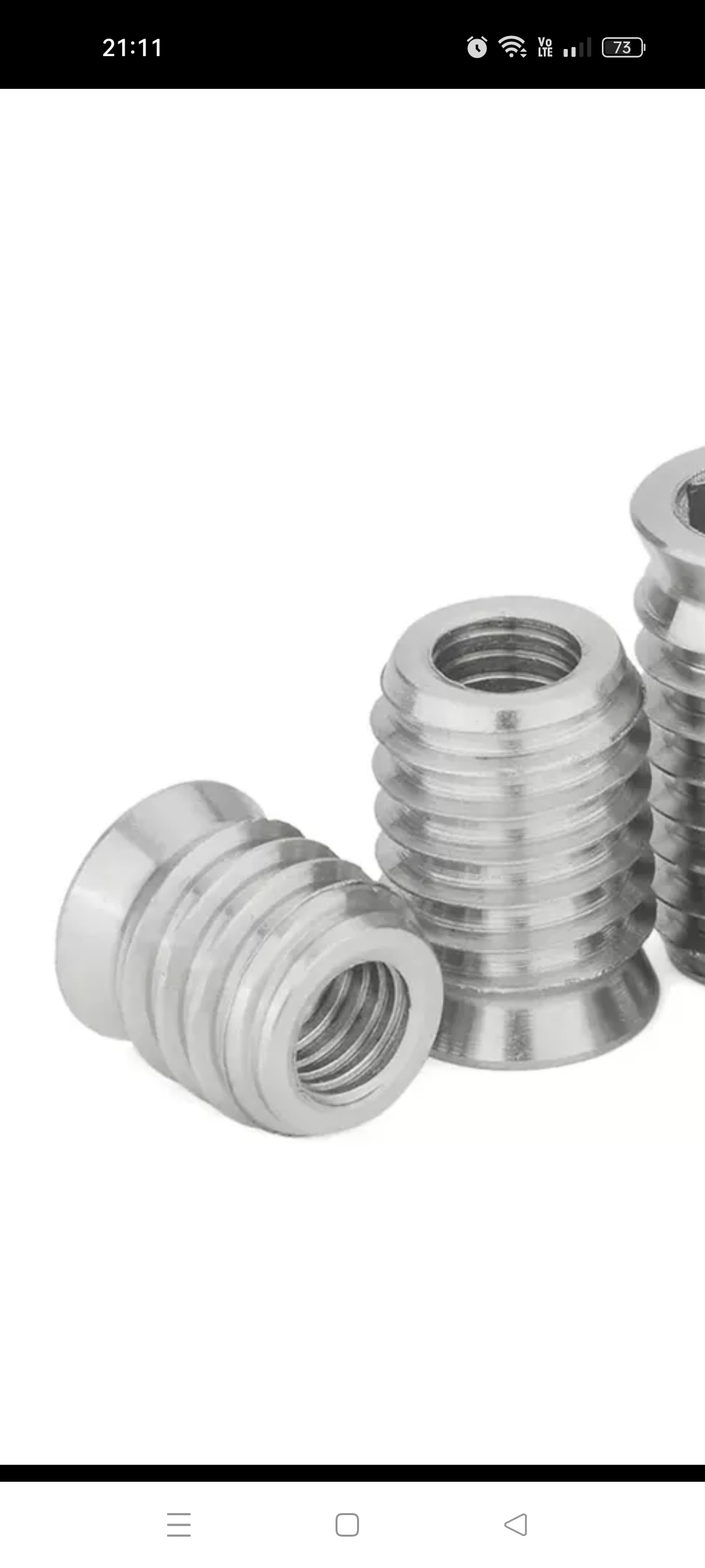

μαστορα κατι τρεχει με τους αποστατες στο ντουλαπι...
πρεπει να εκανες κανα ριφιφι σε ωρλ...  :cheesy2:
Αποστολή από: georgalasg στις Οκτωβρίου 12, 2022, 08:17:46 πμ
να 'ξερες ποσα τετοια ματζαφλάρια έχω χαλάσει απο την αρχη.... Αποστάτες λέγονται; Και σε φαρμακείο μαντζαφλάρια οδοντίατρου τα λεω. Τελικα είναι ΩΡΛ...  :13:
Με αυτα ανακατέυω τη ρυτίνη. Αααα και αλλα τόσα πινέλα  :banghead:  :banghead:  :banghead:
Το μισο κοστος της βάρκας είναι τα πινέλα.  μπυρα

Επιστροφή στις εργασίες του ταμπλό. Έγιναν κάποιες μικροαλλαγές, καθώς στην πράξη είδα ότι κάποια όργανα ήταν λίγο στριμωγμένα από την πίσω μεριά, εκεί που θα είναι όλα τα καλώδια. Τελικά καταλήξαμε στην παρακάτω διάταξη
Στην μια πλευρά επειδή θα υπάρχει πολύ κοντά τους το usb έπρεπε να φαγωθεί λίγο από την μέσα μεριά του για να μπορεί να βιδωθεί ο σφικτήρας του
Τέλος, επειδή το πάχος του ταμπλό είναι μεγάλο για την τοποθέτηση των διακοπτών και της κόρνας, μειώθηκε λίγο το πάχος του με το ρούτερ

Σιγά σιγά άρχισα να σκέφτομαι (χωρίς να είναι ακόμα η ώρα τους) τα ανοξείδωτα προστατευτικά (- διακοσμητικά) που θα μπουν μπροστά και πίσω.
Τα σχεδίασα και τα έκοψα σε χαρτόνι, αφού πρώτα πήρα τα μέτρα πάνω στο σκάφος. Με πολλές δοκιμές έχω φτάσει σε καλό επίπεδο. Το μπροστινό βέβαια για να ταιριάξει θα πρέπει να μπουν και τα ξύλα του καταστρώματος. Σκεφτομαι να τα κόψω σε ανοξείδωτο παχους έως δύο χιλιοστών.
Επίσης σκεφτομαι επείδη ο κλωβός του συστήματος διευθυνσης είναι αρκετά βαρύς να ενισχύσω το ταμπλό με ανοξείδωτο δαχτυλίδι. Αυτά κοπηκαν ήδη
Επόμενη εργασία η μορφοποίηση με το ρούτερ της καμπύλης στο κάτω μέρος του ταμπλό του ώστε στα άκρα το πλάτος να ταιριάζει με το πλάτος των coamings, η στρογγυλοποίηση και στη συνέχεια η κόλληση του ταμπλό πάνω στα coamings.
Για την κόλληση χρησιμοποιήθηκαν εκτός από σφικτήρες και ιμάντες ώστε να καλυφθεί και το παραμικρό κενό που θα μπορούσε να υπάρξει.
Ο κόκκινος ιμάντας χρησιμοποιήθηκε για το κενό, ενώ ο πράσινος βοήθησε να κατέβουν τα εγκάρσια τρία ξύλα στο σωστό ύψος.
Πρώτα κολλήθηκε στα coamings και στη συνέχεια στα εγκάρσια τρία ξύλα, ώστε να εγκατασταθεί στην ακριβή του θέση.
Στη συνέχεια κολλήθηκαν και αυτά, αφού πρώτα φτιάχτηκαν τάκοι για την σωστή εφαρμογή τους πάνω στο ταμπλό. Παρακάτω οι φωτογραφίες των εργασιών
Αποστολή από: georgalasg στις Ιανουαρίου 25, 2023, 05:15:27 μμ
Στη συνέχεια φτιάχτηκαν οι καμπύλες που ενώνουν το ταμπλό με τα coamings που πάνω τους θα κάτσουν τα κόντρα πλακέ, για αισθητικούς λόγους. Η δυσκολία στην κατασκευή τους έγκειται στο ότι πρέπει στις δυο εσωτερικές πλευρές να δημιουργηθούν γωνίες για την κόλλησής τους
Τελευταία εργασία για το ταμπλό η κόλλησή τους. Επειδή κατω απο αυτά υπάρχει το κλειδί της μηχανής απο τη μία μεριά και το usb απο την άλλη, κατέβασα λίγο το πάχος τους για να χωράνε. Κόπηκε η καμπύλη με ακρίνα 23 εκατοστών και κολλήθηκαν.

Πρώτη εργασία η κατασκευή της βάσης του ντεπόζιτου.
Όπως έχει αναφερθεί, τελικά αποφασίστηκε να εγκατασταθεί στο μπροστινό τμήμα του σκάφους. Για την εγκατάσταση θα χρειαστεί να κατασκευαστεί κουτί που θα κάτσει πάνω στην καρίνα. Το ντεπόζιτο θα τροποποιηθεί κατάλληλα για να υπάρξει εξαερισμός, δείκτης στάθμης καυσίμου και στο κατάστρωμα τάπα πλήρωσης καυσίμου. Έψαξα να βρω ντεπόζιτο μικρό για μόνιμη εγκατάσταση που έχι έτοιμες τις υποδοχές άλλα το μικρότερο που βρήκα ήταν 36 λίτρα. Οπότε αποφάσισα να τροποποιήσω αυτό που μου δόθηκε με την εξωλέμβια που είναι 24λίτρα. Αρχικά έπρεπε η επιφάνεια που θα τοποθετηθεί το κουτί του ντεπόζιτου να γίνει επίπεδη. Για το σκοπό αυτό πάνω στην καρίνα κολλήθηκαν ξύλα και κόντρα πλακέ κατάλληλων μηκών και στη συνέχεια γεμίστηκαν τα κενά με ρητίνη
Πάνω σε αυτά θα κολληθεί το κουτί στο οποίο θα μπει μέσα το ντεπόζιτο. Μέσα στο κουτί θα κολληθούν βιομηχανικού τύπου λάστιχα για την απορρόφηση των κραδασμών.
Αφού ολοκληρώθηκε η κατασκευή του, τοποθετήθηκε στη θέση του και διαπίστωσα ότι αν θελήσω καποια στιγμή να το βγάλω θα δυσκολευτώ, καθώς περνάει οριακά κάτω απο το ταμπλό. Έτσι αποφάσισα να μειώσω το ύψος του μπροστινού κάθετου ξύλου. Παρακάτω φαίνεται πως διαμορφώθηκε τελικά

Μια απο αυτές είναι η κόλληση των εσωτερικών ξύλων του ντουλαπιού. Τελικα αποφασίστηκε να ανοιγουν δύο πορτάκια, ένα αριστερα και ένα δεξιά για να υπάρχει εύκολη πρόσβαση στη μηχανή. Το κενό μεταξύ των δύο ξύλων υπολογίστηκε στα 6 χιλιοστά για να μπορούν να ανοίγουν χωρις να βρίσκει το ένα ξύλο στο άλλο. Όλες οι κολλήσεις έγιναν όπως είναι το ντουλάπι πιασμένο για να μην χάσω τις καμπύλες
Στροφή 180 μοιρών....

Αποστολή από: ΖΑΡΚΑΔΑΣ ΚΩΣΤΑΣ στις Φεβρουαρίου 07, 2023, 01:24:55 μμ
Δηλαδη για να καταλαβω.Φτιαχνεις Riva ? Και ενταξει τελειωσες......πως παιρνει αδεια πλευσης? Για την δουλεια σου δε λεω...........εχω μουγκαθει

Μία εργασία ακόμα είναι η κατασκευή κουτιού για τη μπαταρία του σκάφους. Θα επιλεχθεί μπαταρία λιθίου για να μειωθεί το βάρος στο ελάχιστο
Επόμενη εργασία η εγκατάσταση του χειριστηρίου. Για να βρεθεί η καλύτερη θέση του τοποθετησα προσωρινά μαξιλάρια στο καθισμα ώστε να βρίσκομαι όσο το δυνατόν στην πιο σωστή θέση και δοκίμασα που με βολεύει το χειριστήριο. Διαπίστωσα ότι θα πρέπει να εγκατασταθεί πάνω στα coamings και όχι απο κάτω όπως είχα υπολογίσει και φτιάξει το κατάλληλο πρόσθετο ξύλο. Έτσι ανοίχθηκε η τρύπα που φαίνεται στις φωτογραφίες. Τα 3/4 της τρύπας είναι στο coaming και η υπολοιπη στο πρόσθετο ξυλο, το οποίο διαμμορφώθηκε κατάλληλα. Αυτο, για να μην χάσει αντοχή ο σκελετός του σκάφους
Πίσω από το coaming, επειδή αφαιρέθηκε αρκετό ξύλο, κολλήθηκε ενισχυτικό κόντρα πλακέ 6mm
Περάστηκε δύο χέρια ρητίνη το κουτί του ντεπόζιτου και εποξικό αστάρι και χρώμα, η περιοχή που θα βρίσκεται απο κάτω του, με εξαίρεση τα σημεία κόλλησης
καποιοι έλεγχοι απο τους πολλούς που έγιναν

Αποστολή από: georgalasg στις Μαρτίου 04, 2023, 08:52:33 πμ
Πεινάσαμε;
Αργά αργά γιατί μπήκαμε στις λεπτομέρειες πριν μπεί το "καπάκι". Το κόντρα πλακέ από πάνω εννοω.
Ενισχυσα επιπλέον τον καθρέφτη χωρίς να το λένε τα σχέδια.
Επίσης διαπίστωσα ότι τα σχέδια έχουν λάθος ύψος καθρέφτη. Μάλλον οι παλιές εξωλεμβιες ήταν πιο κοντές από τις τωρινές κοντές. Έτσι σήκωσα με ασφαλή πιστεύω τρόπο τον καθρέφτη κατά 3 εκ. Απλά θα κάθεται η εξωλέμβια πάνω. Όλες οι στηρίξεις θα είναι στο παλιό τμήμα του.
Ο καθρέφτης είχε ύψος 37.7 εκ ενώ η μηχανή 42.4. μέχρι τα πτερύγια που έχει. Σύμφωνα με την yamaha πρέπει η μηχανή να είναι στο ίδιο ύψος έως και 2.5 εκατοστά χαμηλότερα. Το πηγα κάπου στη μέση....
Επίσης άνοιξα τρύπες για να περνάνε οι ιμάντες που θα κρατάνε το ντεπόζιτο στο κουτί.
Κόλλησα και ένα ξύλο ακόμα που έλειπε στο πίσω μέρος..
(https://uploads.tapatalk-cdn.com/20230304/887047814897296591d037eba58bc5bc.jpg)(https://uploads.tapatalk-cdn.com/20230304/64ba8f917c19c361c087d6ce4c5d8cfe.jpg)(https://uploads.tapatalk-cdn.com/20230304/a78d39fa7f64fb6c303f4a027a655024.jpg)(https://uploads.tapatalk-cdn.com/20230304/0160549ea087498132305445eed888f6.jpg)(https://uploads.tapatalk-cdn.com/20230304/2a61840aa38e66fb4d14c8cb004c83f9.jpg)

Εβαψα και το πρώτο χέρι με το εποξικό αστάρι πριν κολληθεί. Ειναι η βάση για το ντεπόζιτο.
Ο καθρέφτης μετά την αλλαγή

Για να γίνει  έπρεπε να πάρω πατρόν της τρύπας. Με τη βοήθεια ρεταλιών απο άλλες εργασίες και βίδωμά μεταξύ τους, έφτιαξα το πατρόν το οποίο το αντέγραψα σε κόντρα πλακέ. παρακάτω η διαδικασία
Αποφάσισα να το κλείσω και να αφήσω ένα άνοιγμα για να έχω πρόσβαση στις αντλίες. Πάνω απο το κόντρα πλακέ θα μπεί ξύλο αντίστοιχο με αυτά που θα μπουν στο υπόλοιπο σκάφος.

Αποστολή από: georgalasg στις Αυγούστου 22, 2023, 10:22:32 πμ
καλημερα. Μετά απο αρκετό κ....βάρεμα είπα να ξαναδουλεψω λιγάκι...
ξαναέβαψα τη βάρκα αλλα πάλι το αποτέλεσμα δεν είναι καλό. Αυτο μου πηρε απειρες ώρες τριψιματος βαψιματος και παλι απο τα ιδια.
Δεν γραφω περισσότερα γιατι θα επανέλθω με πιστόλι.
ειχαμε μείνει στο καπάκι στο πισω μέρος του σκάφους.
Αφού ταίριαξε το καπάκι, κόλλησα τα ξύλα που θα κάτσει πάνω του, με εξαίρεση το ένα πλαϊνό, γιατί σε εκείνο το σημείο θα ανοιχτεί τρύπα που θα μπαίνουν μέσα τα καλώδια της μηχανής. Οπότε θέλω πρώτα να υπολογίσω το μέγεθος της τρύπας και το ακριβές της σημείο και μετά μα κολλήσω το ξύλο, ώστε να μπορώ να λειτουργήσω το ρούτερ
Μερικές λεπτομέρειες που έφτιαξα είναι τα παρακάτω ενισχυτικά.
    Η πλάτη του καθίσματος. Έβαλα δύο σφήνες μεταξύ των δύο ξύλων της πλάτης.
    Ένα ενισχυτικό στα διαμήκη ξύλα
Πριν κολληθούν έτριψα για να βγάλω το εποξικό αστάρι (hempel light primer) που έχω περάσει όλο το εσωτερικό του σκάφους
Τελικά αποφάσισα να αλλάξω το ντεπόζιτο της yamaha με άλλο που θα έχει έτοιμες τις υποδοχές για το όργανο σταθμης κλπ
Οι εξωτερικές διαστάσεις του είναι διαφορετικές από το προηγούμενο, επομένως έπρεπε να φτιάξω διαφορετική βάση που θα κάτσει πάνω. Η νέα βάση είναι η παρακάτω. Περάστηκε με εποξικό αστάρι, θα βαφτεί από κάτω και είναι έτοιμη για να κολληθεί
Αποστολή από: georgalasg στις Αυγούστου 22, 2023, 10:37:30 πμ
επόμενη εργασία να φτιάξω το ντουλάπι. Όπως ήταν πιασμένο με τους σφικτήρες διαμόρφωσα τέλεια τις καμπύλες. Το έκοψα στα δύο μέρη που θα ανοίγει (δεξιά – αριστερά) και κόλλησα το κόντρα πλακέ στο πάνω μέρος του.
εργασίες για το κουτί της μπαταρίας. ver. 2 . Αποφάσισα να πατάει κάτω πάνω στα διαμήκη ξύλα του και να χωράει μεγάλη μπαταρία, ασχετα αν στο τέλος βάλω λιθίου.
Φτιάχτηκε ένα πλαίσιο που θα μπαίνει μέσα.
Για να μην έχει καμία επαφή το νερό με τα ξύλα αποφάσισα όλες οι βίδες να μπαίνουν μέσα σε εποξικό. Για το λόγο αυτό ανοίχτηκαν μεγαλύτερες τρύπες οι οποίες γέμισαν με εποξική με microfiber. Επίσης, ρουταρίστηκαν οι εξωτερικές πλευρές της βάσης
Αφαιρέθηκε το εποξικό αστάρι από τον πάτο της βάρκας στο σημεία που θα κολλήσει η βάση
Αποστολή από: georgalasg στις Αυγούστου 22, 2023, 10:44:20 πμ
Όσο στέγνωνε το εποξικό και το αστάρι ξεκίνησα να φτιάχνω το στήριγμα του καθίσματος στον πάτο του σκάφους.
Στην τρυπα στην βάση (βαμμένο άσπρο) θα μπει βυσμα βιδωτό με σπειρωμα για να βιδώσει η βίδα.
 Επίσης ανοίχτηκαν οι τρύπες για την έξοδο των νερών από τις αντλίες και για τα ανοξείδωτα. Περάστηκαν με εποξική ρητίνη και αστάρι και στη συνέχεια θα περαστούν και με το χρώμα πολυουρεθάνης
 Πριν την κόλληση της βάσης του ντεπόζιτου και του κουτιού της μπαταρίας έπρεπε να βαφτεί η περιοχή που δε θα είχα πρόσβαση μετά την κόλληση. Αυτή ήταν το κάτω μέρος της βάσης και της γάστρας και το κάτω και πίσω μέρος του κουτιού. Φυσικά, δε βάφτηκαν οι περιοχές που θα κολληθούν
Στη συνέχεια κολλήθηκε η βάση του κουτιού της μπαταρίας με τον τρόπο που παρουσιάζεται στις φωτογραφίες. Να ναι καλά το ψάρεμα
Αποστολή από: georgalasg στις Αυγούστου 22, 2023, 10:54:04 πμ
Αγοράστηκαν μεγάλοι σφικτήρες και χρησιμοποιήθηκαν πάλι βαρίδια ψαρέματος για πίεση (λίγα περισσότερα)
Τελευταία εργασία που έκανα ήταν το ταίριασμα του ντουλαπιού στη θέση του. Θελει πολυ δουλειά ακομα.
ξεχασα να βαλω φωτογραφία στο προηγουμενο μήνυμα του κουτιού της μπαταρίας

Αποστολή από: georgalasg στις Δεκεμβρίου 22, 2024, 05:51:12 μμ
καλησπερα. Μια μικρη ενημέρωση για την προοδο....
Επόμενη εργασία το ταίριασμα του ντουλαπιού πίσω απο το κάθισμα. Ο σκελετός του ντουλαπιού απο τα τοιχώματα του σκάφους απέχει περίπου 3 χιλιοστά (δυο ξυλάκια - γλωσσοπιεστρα) και περίπου 5 χιλιοστά μεταξύ αριστερού - δεξιού μέρους. Αποφάσισα να αφήσω περίπου το μισό περιθώριο στο καπάκι να περισσεύει. Μερικές φωτογραφίες απο τη διαδικασία

Επόμενη εργασία που ήθελε αρκετή σκέψη και μελέτη ήταν η σωστή θέση εγκατάστασης των ανοξείδωτων (δέστρες, σκαρμοί κλπ) στο πάνω μέρος του σκάφους. Το πρόβλημα που αντιμετώπισα ήταν ότι λόγω του χειριστηρίου δεν μπορούσα να βάλω τον σκαρμό πολύ μπροστά, έτσι ώστε να είναι στην κατάλληλη θέση για άνετη κωπηλασία όταν κάθομαι πάνω στην πλάτη του καθίσματος. Η σωστή θέση θα ήταν περίπου στα 40-50 εκατοστά πιο μπροστά απο την θέση που κάθομαι. Αυτό δεν ήταν δυνατό και θα μπει λίγο πιο πίσω, περίπου στα 30 εκατοστά. Έτσι κολλήθηκε ενισχυτικό ξύλο για να αντέχει η κατασκευή απο την πίεση που θα ασκούν τα κουπιά
Στο μπροστινό μέρος η εγκατάσταση των ανοξείδωτων και του κόκκινου - πράσινου φωτός θα είναι όπως στην παρακάτω φωτογραφία. Λείπει μόνο η τάπα πλήρωσης καυσίμου, η οποία θα μπεί ακριβώς πανω απο το ντεπόζιτο

Για την κόρνα όπως φαίνεται στη φωτογραφία έπρεπε να κολληθούν δυο μικρά ξύλα για να βιδωθούν πάνω τους οι βίδες. Η κόρνα αποφάσισα να μπεί σε αυτό το σημείο και αρκετά μπροστά απο το ταμπλό, για να μπορεί να εγκατασταθεί αν το αποφασίσω προστατευτικό για τα νερά.
Τελος κολλήθηκαν (αρκετά αργοτερα, αλλα τα παρουσιάζω εδω) δυο ξυλάκια για να αυξηθεί το πλάτος, σε περίπτωση που ηθελα τα ανοξείδωτα που θα βάλω να είναι χωνευτά.
Ολοκληρώθηκε η εγκατάσταση του καθίσματος. Μενει να στρώσω λίγο τις τρύπες των βιδών με το ρούτερ. Για να ταιριάξει τελεια το βίσμα καθ' υψος έφτιαξα την παρακάτω διάταξη. Γέμισα την τρύπα με εποξική και βυθισα μεσα το βίσμα αφου πρώτα ξεκασα βίσμα, βίδα, ροδέλα και παξιμάδια με σπρέι σιλικόνης για να μην κολλήσουν. Με αυτο τον τρόπο δημιουργήθηκε σπείρωμα στην εποξική και μπορω αν θελησω καποια στιγμή να βγάλω το βίσμα. Δεν νομιζω να χρειαστει ποτέ καθώς είναι ανοξείδωτο, αλλά υπάρχει και αυτή η επιλογή...
Tελος έκοψα σε λέιζερ τα ανοξείδωτα του πίσω μέρους (δεξια και αριστερά)

Αφού τελείωσαν όλες οι εσωτερικές εργασίες βάφτηκε όλη η γάστρα.
Στη συνέχεια ανοίχτηκε τρύπα στο πίσω μέρος όπου απο εκεί θα φεύγουν όλα τα καλώδια της εξωλέμβιας προς τα μπροστα (χειριστήριο, μπαταρία, ντίζα τιμονιού κλπ)
Επόμενη εργασία η κόλληση του πίσω ντουλαπιού. Πρωτα έπρεπε να κολληθούν περιμετρικά ξυλάκια που θα πατήσει πάνω το κόντρα πλακέ
Το κόντρα πλακέ κόπηκε στο laser στο παρακάτω σχήμα

Αφού κολλήθηκε κόλλησα και το δεύτερο καμπύλο ξύλο πάνω απο το κόντρα πλακέ που θα κάτσει πάνω το “κατάστρωμα”
Τελευταία εργασία πρίν την κόλληση των κόντρα πλακέ του πάνω μέρους του σκάφους ήταν το άνοιγμα δύο οπών για να περνάει η ντίζα του συστήματος. διεύθυνσης. Δεν εχω κρατήσει φωτογραφία απο το τελικό αποτέλεσμα. Η διάμετρος είναι περίπου 20mm.

Για το deck θα κολληθεί κόντρα πλακε οκουμέ 6mm και απο πάνω μασίφ ξυλεία sipo ή sapele.
Υστερα απο αρκετή σκέψη και λόγω του ότι το κόντρα πλακέ που είχα είχε συγκεκριμένες διαστάσεις με τα κοψίματα που είχα κάνει αποφάσισα να κολληθούν 5 κομμάτια. Ενα πίσω, δύο στο κέντρο (αριστερά – δεξιά) και δύο μεγάλα μπροστά.Κόπηκαν τα κομμάτια στο περίπου στις επιθυμητές διαστάσεις. Στο πίσω μέρος πίεσα με σφιχτήρες για να πάρει το κόντρα πλακέ την καμπύλή.
Αφού τα έπιασα με σφιχτήρες σημάδεψα από την κάτω μεριά τα σημεία που θα κολληθούν ώστε να περάσω ρητίνη, αστάρι και χρώμα στα υπόλοιπα για προστασία.
Αποστολή από: georgalasg στις Δεκεμβρίου 22, 2024, 06:33:10 μμ
Ξεκίνησα την κόλληση απο το πίσω μέρος. Πιάστηκε στην ακριβή θέση και ανοίχτηκαν μικρές τρύπες με τριπάνι 2mm σε αρκετά σημεία. Στη συνέχεια, μπήκε χαρτοταινία για να μη τρέξει κόλλα και απλώθηκε αυτή στα μέρη που θα κολληθεί. Πολύ προσεκτικά είχα μεταφέρει στο μπροστινό μέρος τα σημεία της κόλλησης για να ξέρω που θα μπουν οι βίδες.
Το ιδιο το τρυπάνι μπήκε μεσα στις τρύπες που είχαν ανοιχτεί για να κρατήσει το κόντρα πλακέ στη θέση του και στη συνέχεια βιδώθηκε. Για να έχουν ελάχιστη επαφή οι βίδες με την εποξική ρητίνη έβαλα πλαστικές ροδέλες. Οι βίδες μετά απο λίγες ώρες πρέπει να στρίψουν ελάχιστα για να σπάσει η κόλλα και να μη κολλήσουν έστω και με αυτή τη μικρή επαφή που έχουν με τη ρητίνη.
Αποστολή από: georgalasg στις Δεκεμβρίου 22, 2024, 06:38:17 μμ
Όπως φαίνεται στην τελευταία φωτογραφία το κόντρα πλακε δεν πήγε μέχρι το τέλος του σκάφους. Στο τέλος, επείδη θα φαινόταν το κόντρα πλακε άσχημο, θα μπει φιλετάκι απο sipo.
Ίδια διαδικασία για το μεσαίο κομμάτι αλλά με δύο ξύλα. Ένα αριστερά και ένα δεξιά.
Επείδη στο μπροστινό μέρος των κεντρικών κόντρα πλακε είναι το κάθισμα αποφάσισα και εδω να βάλω ενα φιλετάκι απο μασίφ ξυλεία.
Αποστολή από: georgalasg στις Δεκεμβρίου 22, 2024, 06:48:17 μμ
Πριν πάω στο μπροστινό μέρος άνοιξα μια τρύπα στο πίσω μέρος του κόντρα πλακέ απο την οποία θα βγαίνει η ντίζα του χειριστηρίου και στη συνέχεια μορφοποίησα εντελώς τα μεσαία κομμάτια απο την εσωτερική μεριά που θα μπουν οι πόρτες του ντουλαπιού
Συνέχεια έχει το μπροστινό κομμάτι. Το βασικό στο μπροστινό μέρος είναι να κοπούν όσο πιο τέλεια γίνεται στην ένωσή τους στο κέντρο. Έγινε και εγώ η ίδια διαδικασία. Εδώ υπάρχει η ιδιομορφία ότι θα πρέπει να μπει πρώτα η δέστρα μπροστά και μετά να μπει υλικό για την άνωση του σκάφους, ωστε να μη με δυσκολέψει μετά, λόγω του περιορισμένου χώρου εργασίας. Στο μπροστινό μέρος του σκάφους τα κόντρα πλακέ έχουν αρκετά μεγάλη καμπύλη. Αποφάσισα να μη βάλω μόνο βίδες αλλά να βάλω αρκετα βάρη ώστε να βοηθήσω το ξύλο να κάτσει πάνω στα ξύλα του σκελετού. Αυτο θα το κάνω με πολλά βαρύδια ψαρέματος, αλτήρες αλλα και σακιά με άμμο.
Δεν εχουν κολληθεί ακομα....
και μια φωτογραφία μπονους.... Μου τη γλυτωσε ο Καραβασίλης. Δε σκεφτηκα εγκαιρως οτι πρεπει να βγαλουμε φωτογραφία και δεν τον προλαβα....

Αποστολή από: KOSTAS7 στις Δεκεμβρίου 23, 2024, 02:13:55 μμ
Μπράβο Γιώργαρε!!!
Αποστολή από: sakkalis στις Δεκεμβρίου 23, 2024, 02:40:13 μμ
Ωραία η δουλειά και εκλεκτή η παρέα.
Βέβαια ο Κώστας με το πριόνι στο χέρι είναι λιγουλάκι φοβιστικός.
Αποστολή από: Silvestro στις Δεκεμβρίου 23, 2024, 04:56:53 μμ
 :13:
Καταπληκτική δουλειά Γιώργο...
Πήγε να πάρει ξυλεία για μπουζούκι Ε;
Αποστολή από: ΖΑΡΚΑΔΑΣ ΚΩΣΤΑΣ στις Δεκεμβρίου 23, 2024, 09:07:08 μμ
[/quote
Tου ειπα,,,,,τελειωσε το επιτελους αλλιως θα το κοψω φετες.Και με ακουσε
Εφυγα ομως με ενα παραπονο....................δε μου εδωσε μια σακουλα να πεταξω κουτακια κοκακολας χαρτακια απο σοκολατες , και ποτηρια με μισοτελειωμενους καφεδες.Την επομενη........... μπυρα]

Κολληθηκαν τα υπολοιπα κόντρα πλακε
Αποφάσισα να αφήσω μέσα μερικές βίδες στα σημεια που υπήρχε πολύ πίεση για να μην έχουμε κανένα ατύχημα. Όχι φυσικά να ξεκολλήσει το κόντρα πλακέ από την υπόλοιπη βάρκα καθώς η εποχική ρητίνη είναι πολύ δυνατή. Αυτό που φοβήθηκα είναι μην ξεκολλήσουν τα φύλλα του κόντρα πλακέ μεταξύ τους. Δύσκολο φαντάζομαι αλλά τι βάρος έχουν 5 βίδες; Εννοείται silicon bronze
Γέμισα τα κενά των υπολοίπων βιδων με ρητίνη. Και αυτή η ρητίνη ίσως να παίζει το ρόλο των βιδων καθώς πιάνει και τα δύο κολλημένα μέρη. Στη συνέχεια ετριψα για να γίνει λείο το κόντρα πλακέ και έφαγα λίγο στο κέντρο γιατί έκαναν μια μικρη μύτη εκει για να γινει καμπυλο.
Μια φωτογραφία απο το τελικο κατάστρωμα με το κόντρα πλακε
Έτοιμος ο πάτος εσωτερικά για να μην πατάμε πάνω στη γάστρα
Αγόρασα την ξυλεία για τα εσωτερικά του καταστρώματος. Βρήκα πολύ ανοιχτόχρωμο μαόνι. Και παράλληλα πήρα την κομμένη ξυλεία από το ναυπηγείο. Το εξωτερικό του καταστρώματος θα γίνει από ένα μαδέρι πλάτους 30 εκατοστων ώστε να μην κολληθούν πολλά ξύλα.
Κόπηκαν στο κατάλληλο σχήμα με πάρα πολλές μετρήσεις. Πρέπει να το τοποθέτησα στη θέση του πάνω απο 20 φορές καθώς δεν έχω άλλο ξύλο αν το χαλάσω....
Για να πηγαίνει κάθε φορά στη σωστή θέση έβαζα σε 3-4 σημεία τρυπάνακια που το κράτουν εκεί που πρέπει με το κόντρα πλακέ που είναι από κατω. Η επεξεργασία έχει ολοκληρωθεί στο 95% ας πούμε για να γίνουν οι τελικές κοπές όταν κολληθούν τα μπροστινά ξύλα.
Κολλήθηκε το πρωτο
Για να πιέζει το ξύλο πάνω στο κόντρα πλακέ εξωτερικά έβαλα τα μανταλάκια μου. Εσωτερικά βίδες με ροδέλα που πιέζει το ξύλο κάτω.
Πριν κολληθεί σχεδίασα πάνω στο ξύλο τα σημεία που από κάτω υπάρχουν οι ενισχύσεις για να μπουν τα ανοξείδωτα
Στο πίσω μέρος ακολούθησα την καμπύλη που έχει το deck και στο τέλος θα πάει ευθεία

Στη συνέχεια κολλήθηκαν τα κεντρικά ξύλα στη θέση του ντουλαπιού. Εκτος απο το ντουλάπι ξυλο έπρεπε να κολλήθει και μπροστα και πίσω. Δείτε στις παρακάτω φωτογραφίες τη διάταξη
Για να κολληθούν στην ευθεία τα δυο μικρά ξυλα χρησιμοποίησα οδηγούς. Αφού μέτρησα και βρήκα τα κατάλληλα σημεία έβαλα τους οδηγούς αριστερα δεξιά, ώστε να μην μετακινηθούν τα ξυλα. Οταν τα έπιασα με τους σφιχτηρες τους εβγαλα για να μην κολλήσουν με την ρητίνη που ξεχείλησε
Κολλήθηκαν πρωτα τα δυο μικρά κομμάτια μπροστά και πίσω απο το ντουλάπι. Θελω πρωτα να σκεφτω πως ακριβως θα μπουν τα διάφορα ανοξείδωτα για το ντουλάπι. (κλείδωμα κλπ) και στη συνέχει να τα κολλήσω.
Αφου κολλήθηκαν έκανα ένα έλεγχο συμμετρίας του καταστρώματος στα δυο πιο πλατιά σημεία που δημιουργούνται για τα παράλληλα ξύλα που θα μπούν. Το αποτέλεσμα νομίζω είναι κατι παραπάνω απο καλό
το τελικο αποτέλεσμα φαινεται παρακατω.

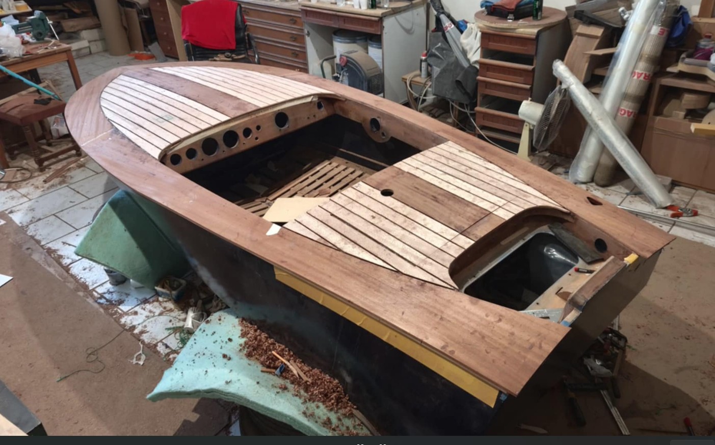

ξεκίνησε η επεξεργασία των λεπτών ξύλων
Αποφάσισα να βάλω 8 λεπτά ξύλα στο μπροστινό μέρος. Πίσω βγαίνουν 7. Ο υπολογισμός του πλάτους έγινε ως εξης. Θελω το εξωτερικό ξύλο να έχει το ίδιο πλάτος στο τελείωμά του με τα υπόλοιπα για να είναι όμορφο. Αν έχω 8 ξύλα θα έχω 9 κενά που θα γεμίσουν με εποξική ρητίνη πάχουν 5mm. Άρα 43-9Χ0.5 = 38,5
38,5: 8 = 4,81 cm. Το απεναντι κομμάτι που είναι 2 mm πιο λεπτο θα γίνει με ιδιο παχος ξυλα ουσιαστικά. Τα δύο χιλιοστά θα κατανεμηθούν ομοιόμορφα στα 6 εσωτερικά ξύλα.
Πίσω ταιριάζει απόλυτα το πάχος αυτό οπως θα δείτε στις φωτογραφίες. Αν δεν ταίριαζε είχα αποφασίσει να μειώσω λίγο το πάχος στο εξωτερικό ξυλο.
Κοπηκε η ξυλεια. Τοποθετήθηκαν πανω στο σκάφος για να ταιριάξουν χρωματικα μεταξύ αριστερού δεξιού. Καθε ξυλο κοπηκε σε 3 κομμάτια. Τα δύο πρωτα απο κάθε ένα τοποθετήθηκαν ενα αριστερά και ένα δεξια (bookmatch). Αυτό τελικά δεν είναι και τόσο απαραίτητο γιατί όλα έχουν το ίδιο χρώμα και δεν έχουν ιδιαίτερα νερά. Νομίζω ότι η διαφορά χρώματος του εξωτερικού σκούρου με τα εσωτερικά ειναι πολύ μεγάλη. Ισως να πρεπει να το κάνω λιγάκι πιο σκούρο. Θα το σκεφτώ όταν το δω ολοκληρωμένο και καθαρισμένο.
άνοιξα την τρύπα για το κλείδωμα του ενός φύλλου
Μερικες φωτογραφίες απο τη διαδικασία .

Μπράβο Γιώργο σούπερ το εργαλείο
