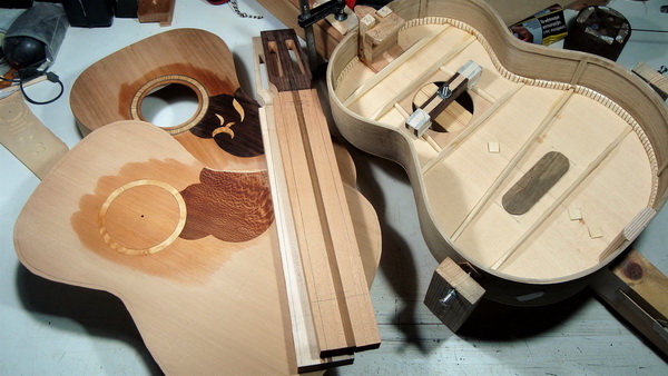

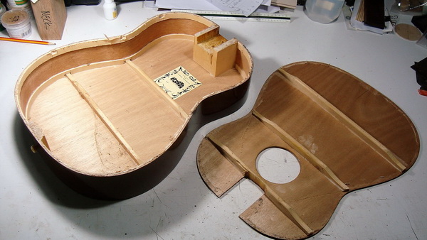

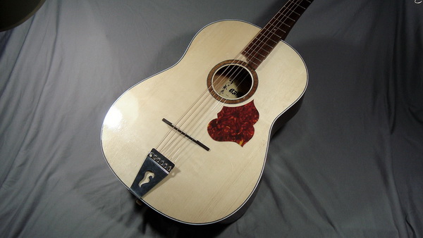

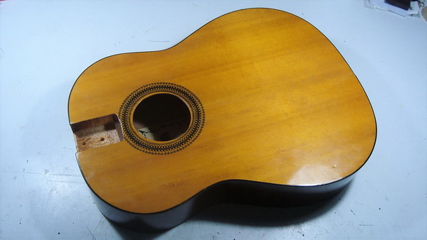

επιδιορθωση τζιπσι (ελληνικοτατη παρακαλω-τα σκαρπελα μεγαλεια...   ;D)
μια κλασικη 3/4, ο καβαλαρης, εφτασε στον αρη να πεταει παρεα με το περσεβιερενς  :cheesy2:
κ μια -ο τζεσους να την κανει- ακουστικη

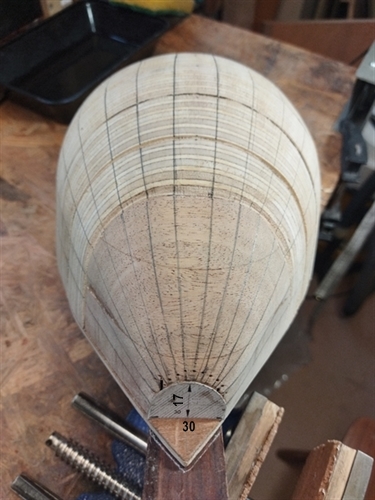

Πρώτος μπαγλαμας με ντούγιες στα τελειώματα!!

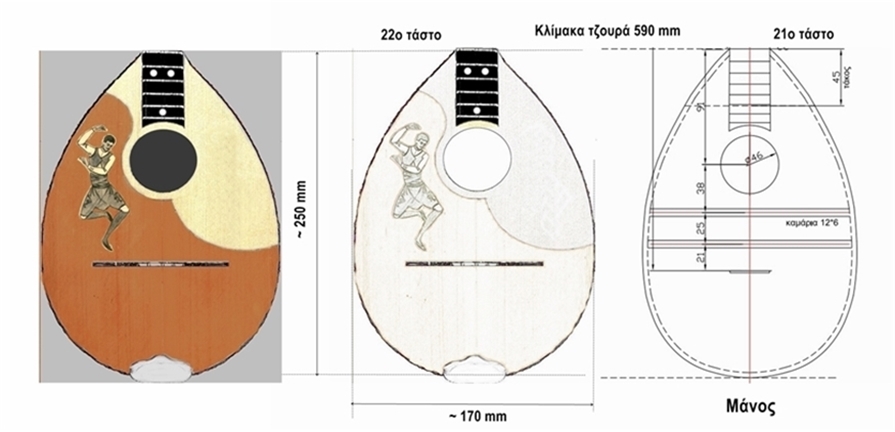

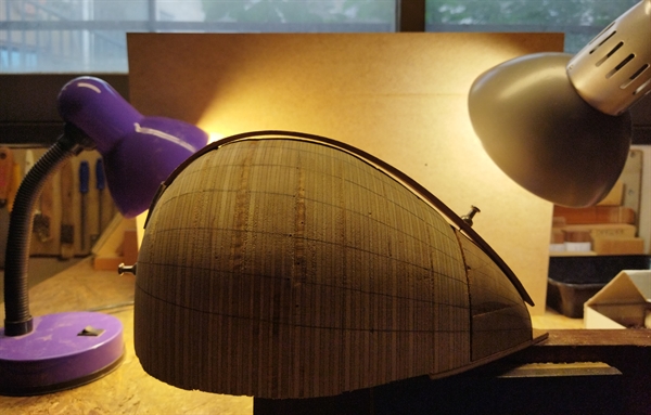

Ο Μανώλης ( Oscar ) προέβλεψε με σιγουριά το χάρτη του επόμενου προορισμού !   {celebrate013}
Χάρη σε ένα σχέδιο για τζουρά του Μάνου που είχα φυλαγμένο , πιστεύω ότι θα έχω μια ομαλή πορεία !   {celebrate012}

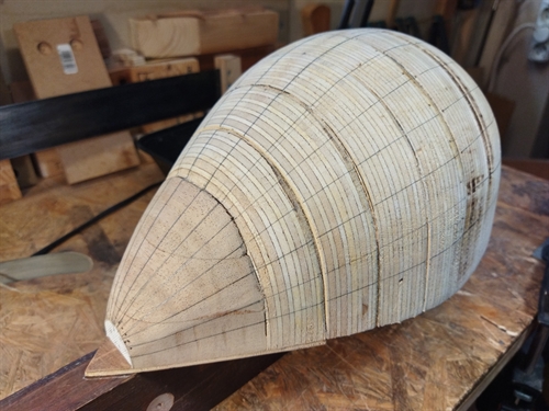

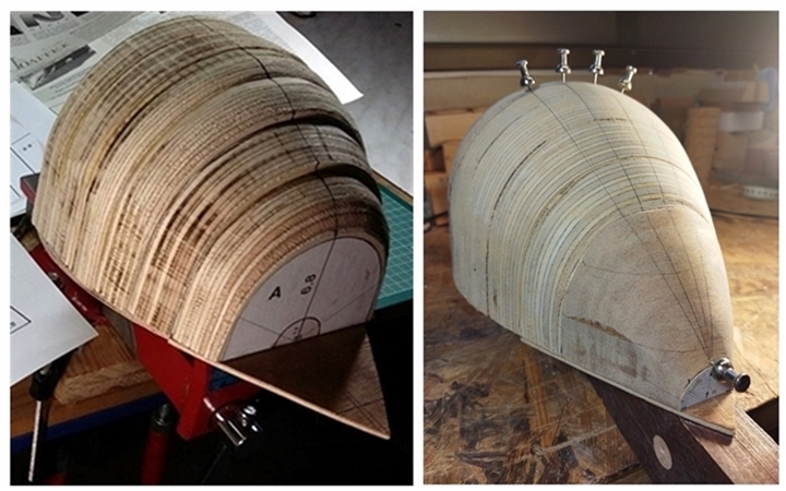

Αποστολή από: Ιωσήφ Τορρένς στις Μαΐου 22, 2021, 07:02:16 πμ

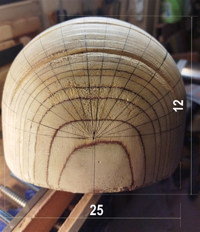

Τζουραδάκος στο ξεκίνημα ! {celebrate012}
Τίτλος: Απ: Φωτογραφίες και Βίντεο από Εργαστήρια : Μάιος 2021
Αποστολή από: Μάνος Τουρπάλης στις Μαΐου 24, 2021, 11:01:25 πμ
απάνω του!
- υποθέτω είσαι ακόμα στην αρχή, αλλά μην ξεχαστείς, οι ντούγες συγκλίνουν παρακάτω

Αποστολή από: Ιωσήφ Τορρένς στις Μαΐου 24, 2021, 11:42:23 πμ
Ωραία σχέδια , ωραίοι συνδυασμοί ξύλων - χρωμάτων !     {celebrate012}
Αποστολή από: Stergios_lutherie στις Μαΐου 24, 2021, 04:14:04 μμ
Μπράβο Ιωσήφ, καλό ξεκίνημα με το τζουρά!  {celebrate012}
Μια μικρούλα παρατήρηση αν μου επιτρέπεις: Στη φωτογραφία φαίνεται ότι ο τάκος είναι κάπως φουσκωμένος στις καμπύλες του. Αν αυτό ισχύει και πρέπει να τον διαμορφώσεις κι άλλο και υπό την προυπόθεση ότι δεν άρχισες ακόμα να κολλάς ντούγες, ίσως θα ήταν σκόπιμο και βολικό (για την κόλληση μάνικου-σκάφους που θα έρθει αργότερα) να λεπτύνεις ακόμα περισσότερο την απόληξή του, να την κάνεις πιο "μυτερή". Από τη δική μου εμπειρία, είναι προτιμώτερο να έχεις περιθώριο να κόψεις την άκρη του τάκου για να ταιριάξει με το φάρδος του μάνικου παρά να σου βγει φαρδιά η απόληξη του τάκου και να πρέπει να βάλεις τσόντα. Το λιμάρισμα του τάκου είναι άχαρη δουλειά αλλά ίσως αξίζει τον κόπο... ... αν βέβαια δε με γελά το μάτι μου
"δυο μικρές και μια μεσαία ζούλα κάνανε παρέα"
Αυτό πρέπει να τραγουδηθεί!
Βλέπω και Ισπανικό τακούνι και άλλες ομορφιές...
Έξαψη!
Αποστολή από: Ιωσήφ Τορρένς στις Μαΐου 24, 2021, 09:09:41 μμ
Στέργιε φίλε μου σ΄ευχαριστώ πολύ !  Μπορείς άνετα να εμπιστεύεσαι τη ματιά σου . Είναι σαρωτής ακριβείας !

Λοιπόν αγαπητοί φίλοι !
Το καλουπάκι αυτό είχε γίνει πριν από τέσσερα χρόνια κι είχε μείνει στην άκρη . Κάτι προσπαθώ τώρα , κάτι πάει να γίνει ...

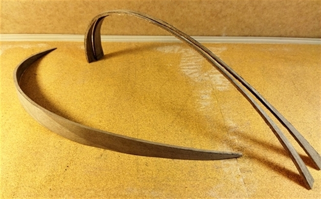

Εδώ όμως δοκιμάζοντας μια λυγισμένη δούγια ( ρετάλι από μαόνι πάχους 2,8 mm ) χρειάζεται να πιέσω πολύ για να εφαρμόσει.
Το ίδιο πρόβλημα είχα και σε προηγούμενο τζουρά , σε άλλο καλούπι και τρόμαξα να το συνεφέρω .
Ενα λυγισμένο ξυλάκι , μια δούγια , έχει τους δικούς του κανόνες , τη δική του νομοτέλεια .
Νομίζω ότι θα πρέπει να "φάω" προσεκτικά λίγο τον τάκο μπροστά κοντά στην ένωση καθώς και λίγο από την κορυφή του καλουπιού.
Η γνώμη σας , αναγκαία και πάντα ευπρόσδεκτη.
Αποστολή από: Γιάννης Καραβασίλης στις Μαΐου 24, 2021, 09:55:19 μμ
Φίλε Ιωσήφ συγχαρητήρια κατ αρχήν για το εγχείρημα. Ωραιότατο το καλουπάκι..!!! Προφανώς και θέλει λίγη δουλίτσα ακόμη όπως βλέπεις κι εσύ. Το ύψος του τάκου στην ένωση και το πλάτος του για μένα είναι σωστά. Συνήθως εγώ το ύψος του τάκου εκεί στην ένωση το κάνω 18 χιλιοστά αλλά για ένα χιλιοστό τώρα δεν χάλασε ο  κόσμος. Αυτό που πρέπει να προσέξεις στο καλούπι είναι στα σημεία που θα μπουν τα πλαινάρια μετά τις δούγες και η κολάντζα,  με ένα χαρακάκι να ελέγξεις την ευθεία τους καθ' ύψος για να μπορούν να στρώνουν πάνω στο καλούπι όταν θα έρθει η ώρα να τα βάλεις. Μετά το τέλος της καμπύλης του καλουπιού σου δηλαδή στο σημείο της κολάντζας , θα πρέπει να είναι ευθεία η γραμμή σου μέχρι το τέλος του καλουπιού εκεί που νοητά αργότερα θα μπει η χορδιέρα του οργάνου. Ουσιαστικά όλο το καλούπι σου γύρω γύρω μετά το τέλος των καμπύλων τμημάτων θα πρέπει να καταλήγουν σε ευθείες. Θα υπολογίσεις από τώρα περίπου το ύψος που θα έχουν τα πλαινάρια σου μετά τις δούγες και η κολάντζα. Καλή επιτυχία σου εύχομαι.Ελπίζω να βοήθησα.

Αποστολή από: Ιωσήφ Τορρένς στις Μαΐου 24, 2021, 10:06:47 μμ
Σ΄ευχαριστώ πολύ για τις επισημάνσεις Γιάννη , να είσαι καλά !

Η κολαντζα πέρα από το ότι είναι ευθύγραμμη κάνει γωνία με το καπάκι- πάτο του καλουπιού,  75° περίπου.
Η γωνιά αυτή διατηρείται μέχρι το φαρδύτερο σημειο του σκάφους.
Είναι μια πληροφορια που εμένα μέσα στην καραντινα μου έλυσε τα χέρια στο σουλουπωμα ενός καλουπιού...και κατ 'επέκτασιν στην κατασκευή του σκάφους.
Αποστολή από: Ιωσήφ Τορρένς στις Μαΐου 27, 2021, 11:20:37 μμ
Ετσι όπως τα λες είναι στα περισσότερα καλούπια που το σχήμα τους είναι τραπέζιο φίλε Bleko.
Εδω όμως το συγκεκριμένο καλούπι είναι σχεδόν ημικύκλιο οπότε η γωνία της
κολάντζας με το καπάκι - πάτο του καλουπιού θα είναι κοντά στις 90 μοίρες.
Η κολάντζα βέβαια πάντα πρέπει να φροντίζουμε να είναι ευθύγραμμη.

Οι δοκιμές με δούγιες από χαρτονάκι ασφαλώς δεν μπορεί να έχουν καμιά τρελή αξιοπιστία
αλλά νομίζω ότι δείχνουν πού είμαστε και πώς θα προχωρήσουμε ...
Το ένα σημείο σύγκλισης ήταν μια πλάνη  :embarrassed2:    Χρειάζονται τρία σημεία σύγκλισης .
Αποστολή από: john 2004 στις Μαΐου 31, 2021, 11:50:55 μμ
Ιωσήφ θα μου επιτρέψεις να πω πως επειδή το καλούπι σου έχει σχεδόν κάθετα πλαϊνά και ημικυκλικό σχήμα, πιθανότατα βγαίνει με ένα σημείο.  Έτσι το βλέπω εγώ από μακριά.
