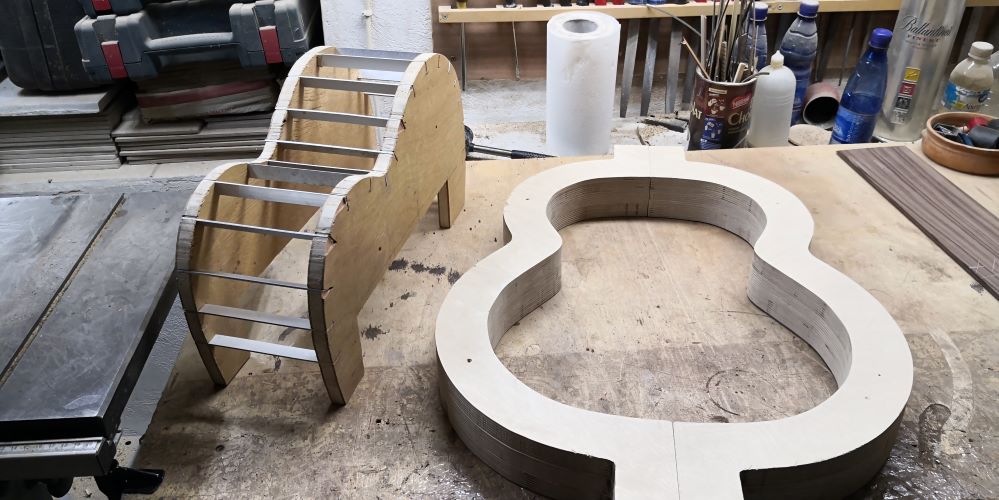

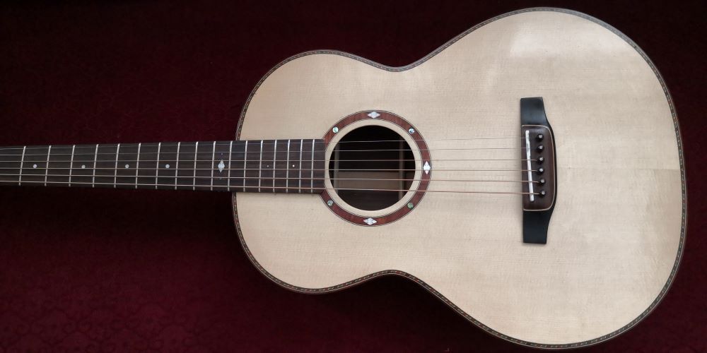

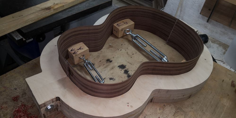

Από καιρό σκεφτόμουν να κάνω μια μικρή σχετικά ακουστική κιθάρα με ένωση στο 12ο τάστο και καμάρωμα τύπου Χ. Όταν ξεκίνησα την τελευταία μου λαϊκή κιθάρα σε περίγραμμα Απαρτιάν με παράλληλο καμάρωμα (περιμένει να αρματωθεί), είχα σκεφτεί να κάνω και μια ίδια με καμάρωμα "Χ". Στη συνέχεια ζήλεψα αυτή που κάνει ο Στέργιος με βάση σχέδια της Martin 0028VS που επίσης τη ζαχάρωνα εδώ και καιρό. Κατόπιν όμως νεώτερων σκέψεων (σταθερότης αποφάσεων δεν μπορείς να πείς  ;D ;D) αποφάσισα να κάνω αυτό που περιγράφω παρακάτω.
Ξεκινάω λοιπόν μια καινούργια κιθάρα ως εξής:
Το περίγραμμα το "έκλεψα" από το Μάνο (πήρα τις σχετικές άδειες και θα πληρώσω πνευματικά δικαιώματα κανονικά  {celebrate013} {celebrate013}).
Το καπάκι θα γίνει με καμάρωμα X σε θέσεις "ότι με φωτίσει ο θεός" και με πάχος σκάφους λίγο μεγαλύτερο από το προτεινόμενο από το Μάνο. Άρα το μοντέλο θα είναι μισό ΜΤ (Μάνος Τουρπάλης) και μισό ΠΚ (Παναγιώτης Καγιάφας), εξ ού και ο τίτλος του θέματος. Ας ελπίσουμε να βγει κάτι καλό ηχητικά.

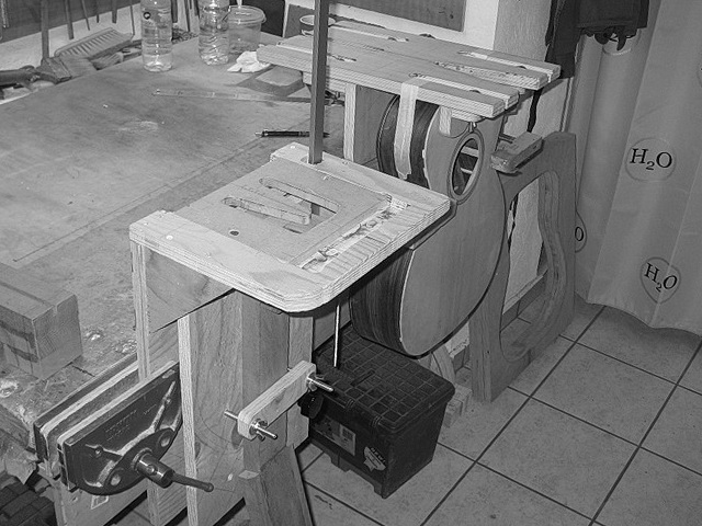

Αφού κατάφερα να αγοράσω τα σχετικά κόντρα πλακέ , ξεκίνησα από χθες να κάνω το καλούπι. Προχώρησε αρκετά και πιστεύω αύριο θα είναι έτοιμο.

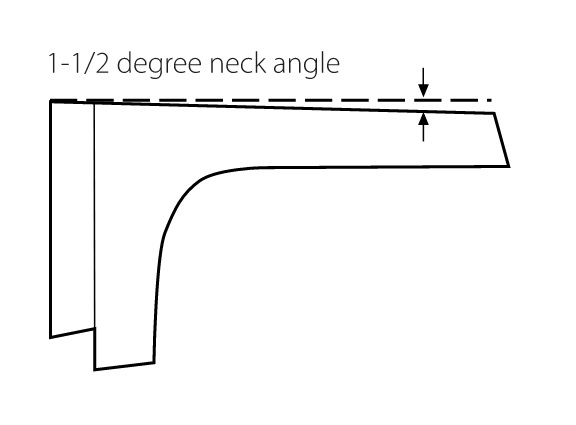

Ηθελα να ρωτήσω το εξης. Στην πιο πανω φωτογραφία που έχει τις διαστάσεις της κιθάρας στο μπράτσο στο πρωτο τάστο δινει πάχος ταστιέρας 6,5 χιλιοστα. Και παχος για το μπράτσο 25 χιλιοστα.  Αυτα ειναι μαζί με την ταστιέρα τελικό ; Γιατι καταλαβαίνω πως στο σχεδιο δεν ειναι μαζί!
απαντάω εγώ μιας και είναι δικό μου το σχέδιο: μαζί με την ταστιέρα είναι το πάχος, δες λίγο τα βελάκια: π.χ. στο πρώτο διάστημα στο σχέδιο δεξιά γράφει "24" ανάμεσα σε δύο βελάκια. Το πάνω βελάκι δείχνει το πάνω μέρος της ταστιέρας και το κάτω βελάκι δείχνει την κορυφή (το κάτω μέρος δηλαδή) της καμπύλης του μπράτσου. Επι τη ευκαιρία θα αλλάξω το συμβολισμό (των βελακίων) να γίνει πιο κατανοητό.
όμως γενικα να πώ ότι οι διαστάσεις αυτές δεν είναι απόλυτα σωστές. Το σχέδιο που ανέβασε ο Παναγιώτης είναι "πρόχειρο", καμωμένο για άλλους λόγους και άλλη χρήση, περισσότερο εικαστική παρά τεχνική. "Έπαιζα" με τα σχεδιαστικά προγράμματα για να δω πώς θα φαινόταν ένα μικτό σχέδιο με γραμμές και διαστάσεις (από το autocad) και τα υλικά από φωτογραφίες (με photoshop). Μια γενική εικόνα δίνει μεν, αλλά π.χ. στο συγκεκριμένο που ρωτάς το πάχος του μπράτσου είναι copy paste από άλλο σχέδιο (αποτύπωση κιθάρας Τσακιριάν '60) και τα πάχη αυτά είναι του Τσακιριάν και όχι αυτά που έκανα τελικά. Όχι ότι έχει μεγάλη σημασία - ούτως ή άλλως το μπράτσο το προσαρμόζεις όπως θες παίζοντας και λίγο - αλλά στην κιθάρα που έκανα τελικά, το πάχος στο πρώτο διάστημα είναι 21 mm και όχι 24.
Εκεί με το βελάκι μου έκανε εντύπωση κι εμένα γιατί δεν ηταν ευδιάκριτο! Γύρω στα 22-23 χιλιοστα μου αρεσει εμενα στα μπρατσα! Ακομα κι ετσι ομως το σχεδιο εχει αρκετη πληροφορια πανω! Μπραβο!

Αποστολή από: ΚαΠα στις Απριλίου 12, 2021, 09:59:51 μμ

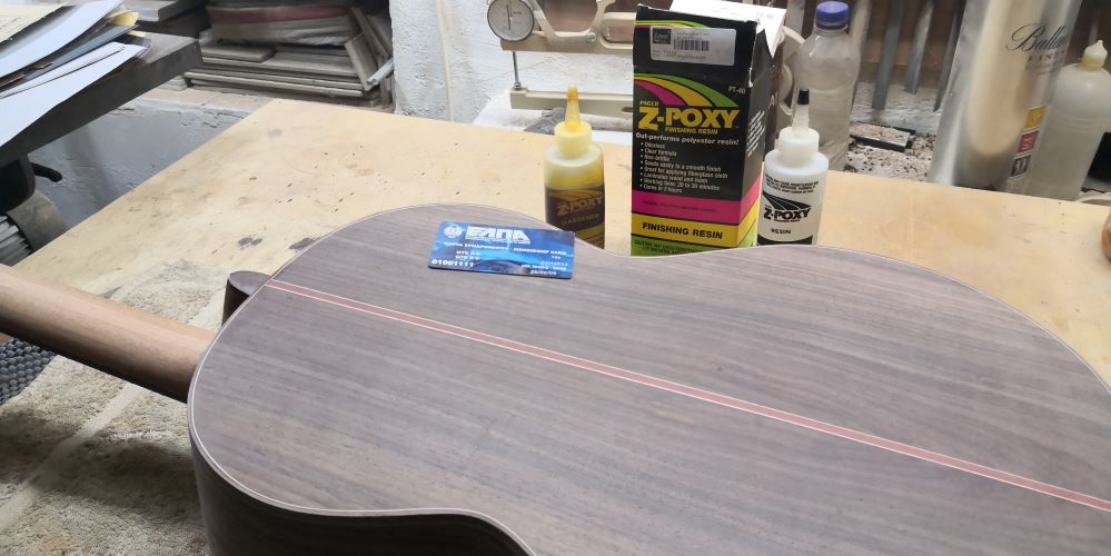

Παρόλο ότι πέρασαν μερικές ημέρες, σας διαβεβαιώ ότι εκτός από το να τεμπελιάζω, προχωράω και την κιθάρα. ::)
Τα καλουπάκια είχαν τελειώσει από μέρες αλλά με παίδεψε λίγο το τρίψιμο με το τύμπανο. Κοβόταν το γυαλόχαρτο και έπρεπε να κάνω βελτιώσεις στο δέσιμό του μέχρι την οριστική λύση να βάλω velcro και να ξεμπερδεύω με το συγκεκριμένο πρόβλημα. Τελικά βρήκα από που θα το πάρω αλλά λόγω καραντίνας έπρεπε να το βολέψω προσωρινά. Το πράγμα ξεκόλλησε και ... εδώ είμαστε!

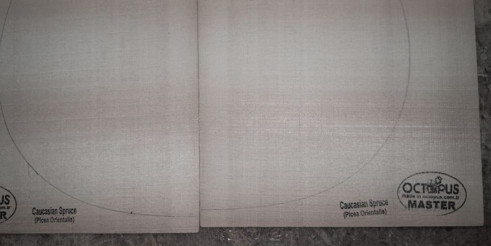

Ξέχασα να γράψω για τα ξύλα που θα χρησιμοποιήσω. Όπως ίσως φαίνεται στην παραπάνω φωτογραφία, για πλάτη και πλαϊνά διάλεξα ινδικό παλίσσανδρο. Το συγκεκριμένο σετ το είχα αγοράσει σχετικά φτηνά το 2008 από το Madinter, επειδή έχει φαρδυά νερά (ιδιαίτερα τα πλαϊνά). Όμως αυτό δεν με χαλάει καθόλου και ίσως βγει και όμορφα από άποψη αισθητικής.
Για το καπάκι όμως θα χρησιμοποιήσω ένα έλατο Καυκάσου master grade που είχα αγοράσει από τον τούρκο Octopus το 2009. Σε άλλη κιθάρα που χρησιμοποίησα τα καπάκια αυτά, έδωσαν πολύ καλά αποτελέσματα.

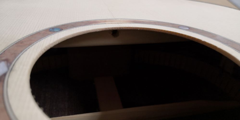

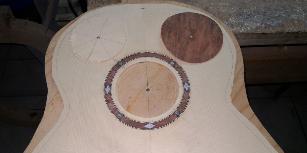

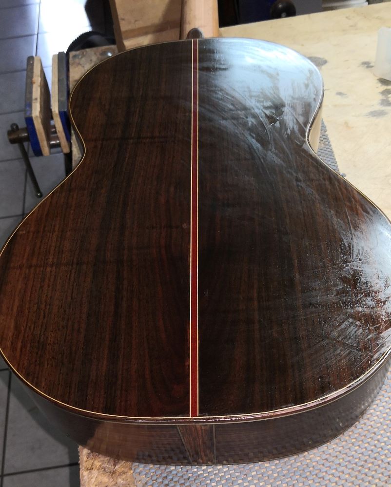

Το δεύτερο πλαϊνό είχε μεγάλη επαναφορά (μάλλον δεν το ζέστανα αρκετά) και έτσι σήμερα το απόγευμα το ξανάβαλα στο "καλαπόδι". Ήλθε στα ίσια του και πήρε τη θέση του στο καλούπι περιμένοντας να κολληθούν οι τάκοι. Πιθανόν αύριο!
Την ώρα που περίμενα το πλαϊνό να κρυώσει, έκανα την ένθεση διακοσμητικού φιλέτου στην πλάτη.

Δημήτρη, Στέλιο ευχαριστώ!
Το φιλέτο μάλλον είναι παντούκ (δεν είμαι και σίγουρος). Πράγματι δένει ωραία με την πλάτη. Το είχα αγοράσει έτοιμο! Τώρα να δω τι θα βάλω στα περιφερειακά φιλέτα γιατί δεν έχω αντίστοιχα και ούτε θέλω να αγοράσω γιατί έχω πάρα πολλά που μάλλον δεν πρόκειται να τα χρησιμοποιήσω ποτέ, με το ρυθμό των κατασκευών μου!

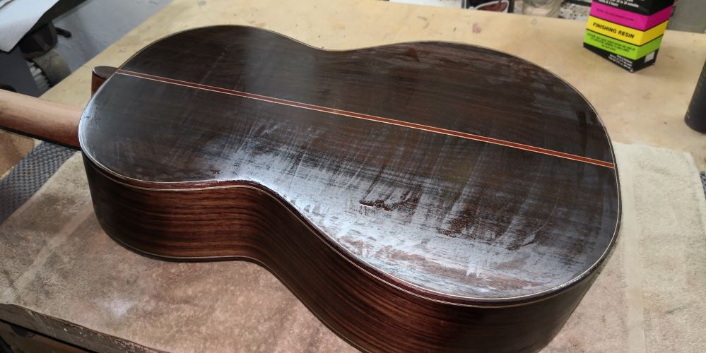

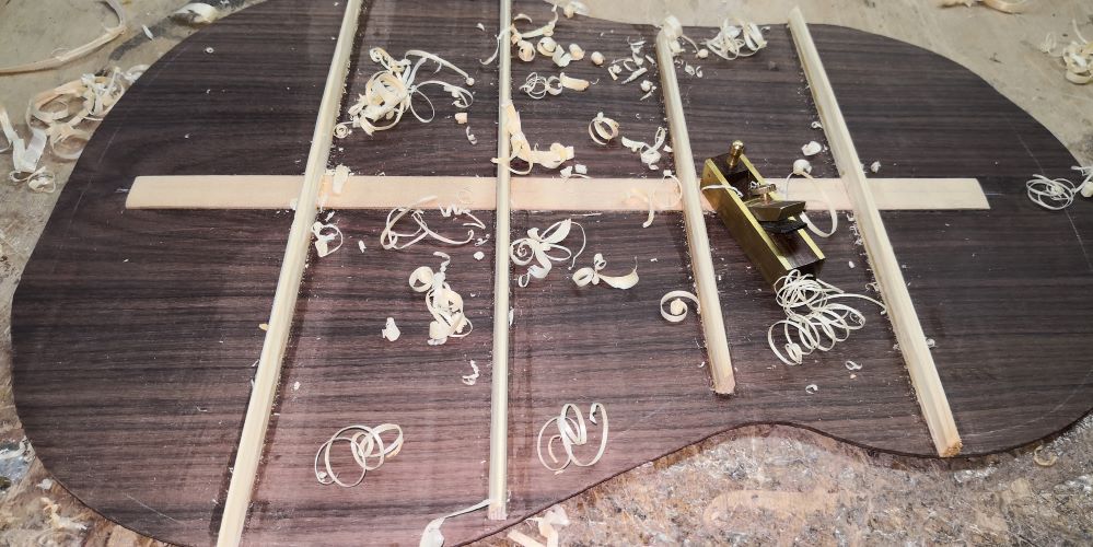

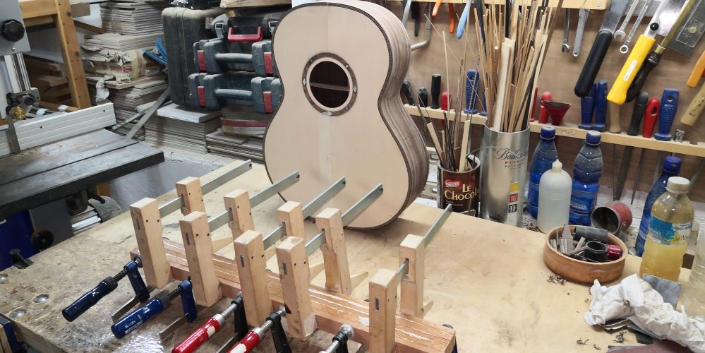

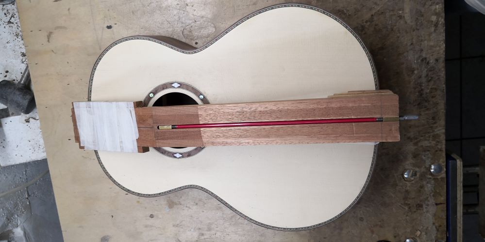

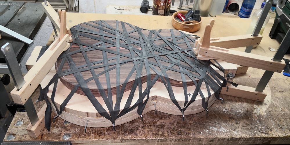

Τις τελευταίες ημέρες έγινε η κόλληση των τάκων. Τα πλαϊνά πήραν τις σωστές τους διαστάσεις και μπήκαν οι φόδρες! Όλα μαζί πέρασαν από τους κοίλους δίσκους. Η πλευρά της πλάτης με καμπυλότητα 15' ενώ η πλευρά του καπακιού με καμπυλότητα 30'.
Τα καμάρια πλάτης κολλήθηκαν με το αυτοσχέδιο go bar (μεταξύ πάγκου και χαμηλού ταβανιού του εργαστηρίου). ;D
Αφού διαμορφώθηκαν κατάλληλα, κολλήθηκε η πλάτη.
Αφού ξακρίστηκε βγήκε το σκάφος για πρώτη φορά από το καλούπι και κολλήθηκαν ενισχυτικές λωρίδες από έξτρα φορ μοδιστρικής!

Ερώτηση. Τα καμάρια έχουν διαφορετικό ύψος;
Τίτλος: Απ: Κιθάρα ΜΤ/ΠΚ με Χ και ένωση στο 12ο
Αποστολή από: ΚαΠα στις Απριλίου 22, 2021, 11:20:44 πμ
Καλημέρα! Όλα τα καμάρια έχουν το ίδιο ύψος. Είναι η γωνία λήψης της φωτογραφίας που ξεγελά!

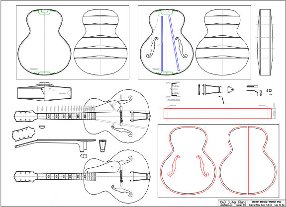

Ευχαριστώ. Έλεγα μήπως τα κάνεις διαφορετικά όπως εδώ και να αντλησω καμια πληροφορία.(https://uploads.tapatalk-cdn.com/20210422/62b6d39879adc358c8cc44f59407f08d.jpg)
Αποστολή από: ΚαΠα στις Απριλίου 22, 2021, 02:49:57 μμ
Έχω δει και εγώ σε κάποια σχέδια τα καμάρια της πλάτης προς τον πίσω τάκο να τα κάνουν πιό χοντρά.
Νομίζω όμως ότι στην πλάτη τα καμάρια έχουν σημασία μόνο για το πόσο στιβαρή κα άκαμπτη θέλει κανείς να κάνει την κατασκευή.

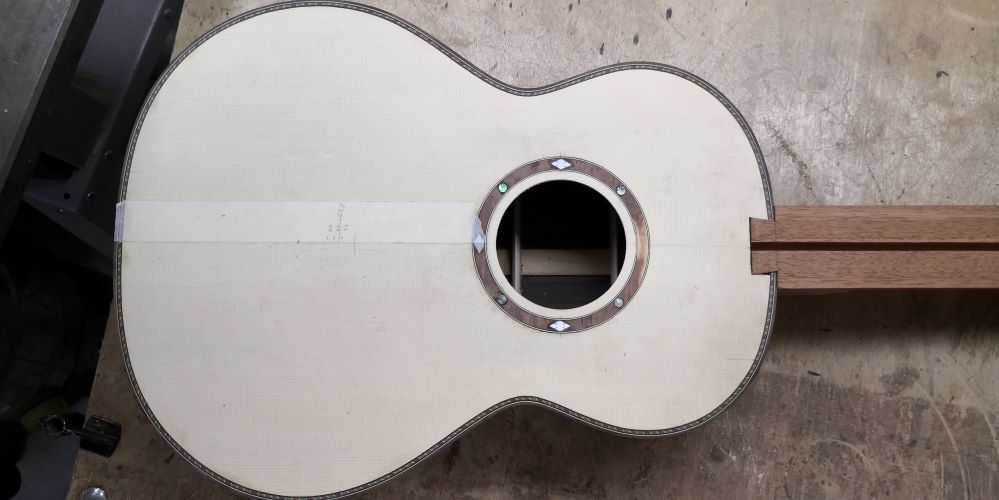

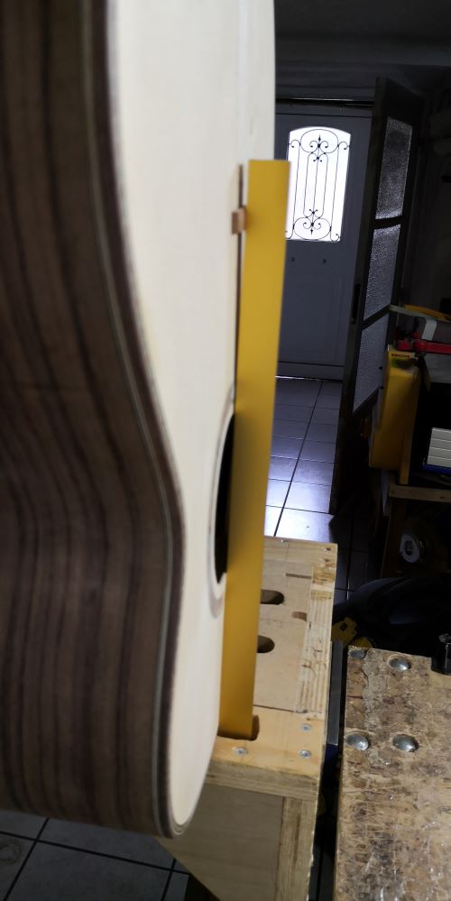

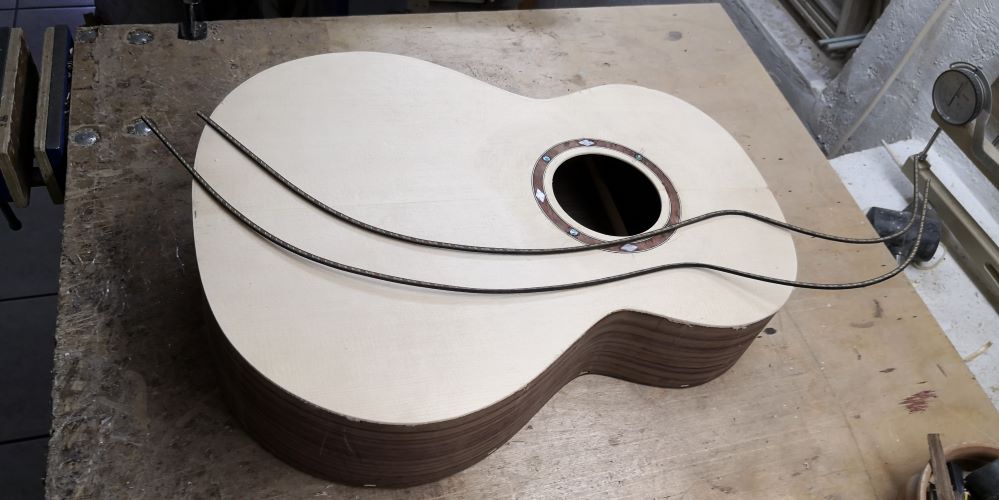

Δεν είναι όπως το καπάκι που έχει σημασία και η δομή τους ώστε να παρεμβαίνεις στους τρόπους δόνησης.
Αποστολή από: ΚαΠα στις Απριλίου 23, 2021, 06:35:19 μμ

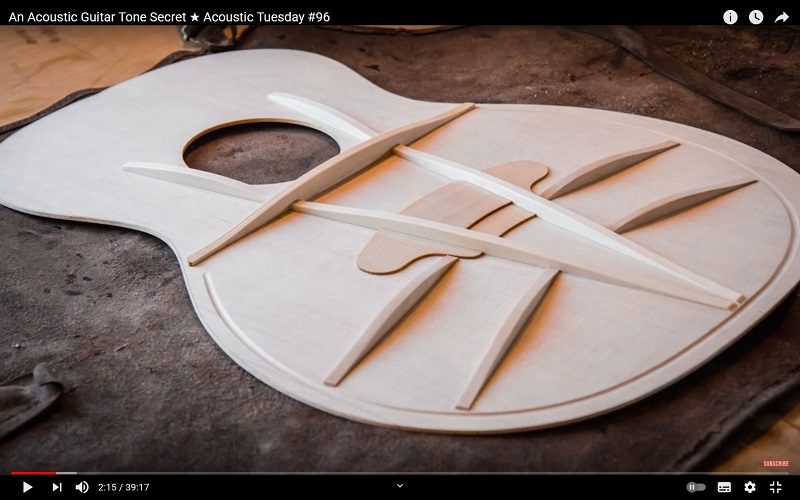

Decisions! ... Decisions!   ... Μια καλή άσκηση σχεδιασμού? ???  ???
Προσοχή! Ακολουθεί σεντόνι!
Όταν ξεκίνησα την κατασκευή της συγκεκριμένης κιθάρας με βάση το περίγραμμα της τελευταίας λαϊκής κιθάρας του Μάνου, θεωρούσα ότι δεν θα ήταν και πολύ δύσκολο να κάνω μια προσαρμογή (έστω αυθαίρετη) σε υπάρχοντα σχέδια ώστε να κατασκευάσω το καπάκι με καμάρωμα τύπου Χ, με την προϋπόθεση ότι το μήκος ελεύθερης χορδής θα είναι γύρω στα 63cm και η ένωση του μπράτσου με το σκάφος θα γίνει στο 12ο τάστο. Την ώρα όμως "της κρίσεως" φάνηκε ότι το εγχείρημα δεν είναι και τόσο απλό.
Συνήθως οι κιθάρες που κατασκευάζονται με καμάρωμα τύπου Χ έχουν την ένωση του μπράτσου στο 14ο τάστο. Με αυτό τον τρόπο ο καβαλάρης ανεβαίνει προς την ηχητική τρύπα και έτσι μπορεί να τοποθετηθεί σε μια λογική απόσταση από το σημείο τη συνάντησης του δύο κεντρικών καμαριών. Στην περίπτωση όμως της ένωσης στο 12 τάστο ο καβαλάρης τοποθετείται αρκετά πίσω από το σημείο διασταύρωσης των καμαριών και προκύπτει θέμα εφαρμογής της τεχνικής αυτής.
Σε περιπτώσεις που εφαρμόζεται παρόλα αυτά η τεχνική καμαρώματος τύπου Χ με ένωση στο 12ο τάστο, διαπιστώνει κανείς ότι είτε το σκάφος είναι συνολικά αρκετά μικρό και στενό, είτε είναι αρκετά μακρύ. Για παράδειγμα στην περίπτωση της κιθάρας που κατασκευάζει ο Στέργιος, παρόλο ότι η άνω καμπάνα είναι 25cm και η μέση μόλις 21cm,  το μήκος του σκάφους είναι 50cm δηλαδή όσο μια μεγάλη κιθάρα. Έτσι υπάρχει περιθώριο να πάει προς τα πίσω ο καβαλάρης λόγω της ένωσης στο 12 τάστο. Στην περίπτωση όμως της κιθάρας που κατασκευάζω το μήκος του σκάφους είναι 47 cm, με πάνω καμπάνω 27cm και μέση 22cm.
Μια συμβιβαστική λύση που σκέφτηκα είναι να μικρύνω την κλίμακα. Έτσι με μήκος ελεύθερης χορδής 62cm μπορεί να υπάρξει μια αξιοπρεπής λύση με καμάρωμα Χ, όπως στο παρακάτω πρόχειρο σχέδιο.
Με αυτό τον προβληματισμό, άρχισα να ψάχνω εναλλακτικές λύσεις. Ανακάλυψα λοιπόν ότι η Taylor (πολύ γνωστή βιομηχανία ακουστικών κιθαρών) εδώ και 3-4 χρόνια εφαρμόζει σε κάποια μοντέλα της ένα καινούργιο είδος καμαρώματος που φαίνεται στην παρακάτω φωτογραφία (δεν είναι βίντεο) και το ονομάζει V-class bracing.
Μπήκα λοιπόν στο τριπάκι να κάνω μια τέτοια λύση και έτσι δημουργήθηκε το παρακάτω σχέδιο.
Όμως και σε αυτή τη λύση υπάρχει το πρόβλημα με την ένωση στο 12ο τάστο. Αν η ένωση δεν γίνει στο 14ο τάστο, ότι κλίμακα και να διαλέξει κανείς ο καβαλάρης θα πατάει πάνω στα δύο κεντρικά καμάρια του "V". Η λύση αυτή άρεσε πολύ στο Μάνο (που του αρέσουν έτσι κι αλλιώς οι καινοτομίες) και θεωρεί ότι δεν αποτελεί πρόβληματο που ο καβαλάρης πατάει πάνω στα δύο κεντρικά καμάρια . Το κάνουν ούτως ή άλλως στην κατασκευή κιθαρών archtop με F-holes  όπου χρησιμοποιούν κάποιο ανάλογο καμάρωμα.
Απόψεις, ιδέες και σχόλια ευπρόσδεκτα!

Developments so far:
Αποφασίστηκε (έτσι σε τρίτο πρόσωπο) να γίνει αυτό που λέει η επικεφαλίδα του τοπικ (που να αλλάζει κανείς τίτλο τώρα ;) ) Δηλαδής η κιθάρα να γίνει με καμάρωμα X και να αφήσω το V-class bracing για επόμενο project. Απλώς άλλαξα καπάκι. Από μάστερ Καυκάσου που σκεφτόμουν αρχικά, πέσαμε στα ΑΑ από Μαυρομουστάκη. Παρόλα αυτά θεωρώ ότι και το νέο καπάκι είναι αξιόλογο.
Αφού έτριψα το νέο καπάκι έκανα μια αυτοσχέδια ροζέτα από κάτι ρετάλια καπλαμά ρίζα που είχα αγοράσει πριν πολλά χρόνια. Δεν γνωρίζω από τι ξύλο είναι. Απλώς επειδή είναι λεπτος καπλαμάς και σπάει εύκολα, τον κόλλησα μαζί με άλλα δύο φύλλα με διασταυρούμενα νερά από άλλο καπλαμά για να αποκτήσει πάχος και αντοχή. Μετά έκοψα μια κυκλική λωρίδα περίπου 1 cm.
Αφού έκανα το αντίστοιχο σκάψιμο στο καπάκι την κόλλησα. Μετά το κόλλημα έκανα δύο επιπλέον κανάλια, ένα εσωτερικό και ένα εξωτερικό για τα φιλέτα μαύρο-άσπρο-μαύρο. Ξέρω ότι είναι λίγο ανορθόδοξη αυτή η τεχνική αλλά εμένα με βολεύει καλύτερα.
Μετά πρόσθεσα και τα σεντεφάκια
Αφού έκοψα την τρύπα προχώρησα στο καμάρωμα. Από τη όλη διαδικασία απέκτησα άλλα δύο σουβέρ (ας με συγχωρήσει ο Μπουσές και ο Στέλιος που το αναφέρω  :-X )
Στην παρακάτω φωτογραφία φαίνεται η τελική διαμόρφωση στα σχήματα των καμαριών.
θα πρέπει να μιλάς για τον εαυτό σου αλλά να λες: "αποφάσισε" (όπως ο Ιούλιος Καίσαρας, όχι παίζουμε)
τι ανορθόδοξη, εγώ όλες έτσι τις κάνω, σκάβεις τα περιμετρικά κι όλα κουμπώνουνε γλυκά, ταμάμ
Και συ ανορθόδοξος τέκνο μου! :victory:

Πέντε κομμάτια από δύο διαφορετικά μαόνια ετοιμάζονται να γίνουν στιβαρός "βραχίονας"!
Καλημέρα στα φιλαράκια!

Η μ@λ@κί@ καραδοκεί! "Η ουρά της χελιδόνας" ως επεισόδιο τρόμου (!!) ή πως "μαθαίνω από τα λάθη μου" !!" >:(
Παρά τα επιμέρους προβληματάκια (που πάντα υπάρχουν), η όλη διαδικασία της κατασκευής του σκάφους πήγε ομαλά. Όμως ίσως κάποιος παρατηρητικός θα είδε ότι την κόλληση του καπακιού την έκανα εκτός καλουπιού επειδή θεώρησα ότι το σκάφος είχε πάρει ήδη το σωστό σχήμα.
Ήταν όλα καλά μέχρι που χθές το απόγευμα άρχισα τη διαδικασία της ένωσης σκάφους-μπράτσου με χελιδονοουρά. Όπου διαπιστωσα ότι η γωνία του της ένωσης δεν μπορούσε να ρυθμιστεί μέσα σε λογικά πλαίσια.
Να μη λέω πολλά ... στην αρχή δεν καταλάβαινα τι γινότανε μέχρι που διαπίστωσα ότι τα αίτια του προβλήματος ήταν δύο.
1) τα πλαϊνά δεν είχαν την απαιτούμενη καθετότητα προς το επίπεδο αναφοράς
2) η καμπυλότητα του καπακιού πριν από την τρύπα παρότι μικρή (30 πόδια) δημιουργούσε πρόβλημα στην εφαρμογή της ταστιέρας (κενό στο σημείο της ένωσης περίπου 1,5 mm.
Και τι κάνουμε;; Μετά την αρχική απογοήτευση, τη μελέτη επί χάρτου και διάφορα τηλεφωνήματα με το Μάνο, αποφάσισα να προχωρήσω σε κάποιες επεμβάσεις που είχα σκεφτεί και θα έμενε να αποδειχθεί στην πράξη αν θα έδιναν λύση ή θα έκαναν την κατάσταση ακόμα χειρότερη.
Αποστολή από: ΚαΠα στις Ιουνίου 01, 2021, 10:15:53 μμ
Πρώτη επέμβαση: Ξύρισμα των πλαϊνών ώστε να αποκτήσουν καθετότητα και επιπεδότητα στην περιοχή της ένωσης. Ευτυχώς το τα πλαϊνά στην ένωση "άνοιγαν" από την πλάτη προς το καπάκι και άρα το ξύρισμα τελικά θα το σκέπαζε το τακούνι του μπράτσου. Στην παρακάτω φωτογραφία φαίνεται η επέμβαση αλλά και η αιτία του κακού. Τα πλαϊνά δεν είχαν κολληθεί σωστά αφού υπάρχει μεγάλη χαραμάδα προς την πλευρά του καπακιού.
Δεύτερη επέμβαση: ξύρισμα του καπακιού από τον τάκο μέχρι την τρύπα ώστε να γίνει επίπεδο στην περιοχή που θα κάτσει η ταστιέρα. Φαίνεται και η εξαφάνιση του πάνω πάνω καπλαμά της ροζέτας. Ευτυχώς μετά και την πρώτη επέμβαση το ξύρισμα ήταν σχετικά λίγο. Στο χείλος της τρύπας μέτρησα μείωση περίπου 0,5-0,7 mm.
Ανακούφιση! Όλα ήρθαν στη θέση τους! :character0029:
Και το απόγευμα που έκοψα τη χελιδονοουρά επιβεβαιώθηκε και από το τελικό αποτέλεσμα! {celebrate013}

Είσαι τυχερός που η επέμβαση έγινε προς το καπάκι.
Η χελιδονουρα προϋποθέτει 90 μοίρες πλαϊνά καπάκι; Γιατι έχω δει κατασκευαστές που έχουν βύθιση στο καπάκι μετά την τρύπα και όμως κάνουν χελιδονουρα .
Αποστολή από: Μάνος Τουρπάλης στις Ιουνίου 02, 2021, 09:51:07 πμ
αυτό με τα "λογικά πλαίσια" νομίζω απαντάει, μικροδιαφορές πάντα υπάρχουν
Αποστολή από: songless_bird στις Ιουνίου 02, 2021, 11:26:19 πμ
Λογικά ο περιορισμός είναι του jig του Κάπα.

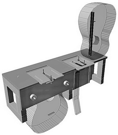

το jig του KaPa - όπως και το δικό μου και τα περισσότερα - έχουν αρθρωτή βάση για την διαμόρφωση του αρσενικού μόρσου, ακριβώς για να γίνεται υπό (οποιαδήποτε) γωνία η ένωση. Απλώς αυτό το "οποιαδήποτε" πρέπει να είναι μέσα στα "λογικά πλαίσια" που λέγαμε, τα οποία μπορεί να διαφέρουν από κατασκευή σε κατασκευή, ακόμα και λόγω χαρακτηριστικών του τύπου της κιθάρας (π.χ. 12ο ή 14ο τάστο στην ένωση ?   archtop ή resonator με ύψος καβαλάρη 25 αντί 13mm ακουστικής ή 10 mm λαϊκής - όλες με το ίδιο jig θα τις κάνεις αλλά η γωνία μπορεί να είναι λίιιιγο διαφορετική σε κάθε περίπτωση). Έτσι η κάθε εφαρμογή καθορίζει τα πλαίσια, αλλά και τα λάθη αναμενόμενα είναι. Όπως λέει και η Βούλα Σαββίδου "τα λάθη μου τα σέβομαι"
https://www.youtube.com/watch?v=2ybpJb4x1Ik (https://www.youtube.com/watch?v=2ybpJb4x1Ik)

Αποστολή από: ΚαΠα στις Ιουνίου 02, 2021, 01:03:39 μμ
Όπως τα είπε ο Μάνος.
Σε μια "συνήθη" ακουστική κιθάρα η γωνία του μπράτσου αναμένεται να είναι πολύ μικρή 1-2ο και μάλιστα το μπράτσο να πηγαίνει λίγο προς τα πίσω. Ή τιμή αυτή διαφοροποιείται (μέσα σε λογικά πλαίσια) σε αντιστοιχία με τις υπόλοιπες κατασκευαστικές επιλογές μας (επίπεδο καπάκι, καμπύλο καπάκι, 12ο τάστο, 14ο τάστο κτλ κτλ).  Το παρακάτω σχήμα είναι από Stewmac:
 Στη δική μου περίπτωση η ρύθμιση με το jig μπορούσε να γίνει, αλλά για αναμενόμενο καβαλάρη με λογικό ύψος (1,3-1,5 cm) μου έδινε μια πολύ μεγάλη αρνητική κλίση μπράτσου (δηλαδή το μπράτσο προς τα εμπρός) που θεώρησα ότι δεν είναι μέσα στα αναμενόμενα λογικά πλαίσια.
Το καλούπι μας έχει τις εσωτερικές πλευρές του (εκεί που ακουμπούν τα πλαϊνά) εντελώς κάθετες προς το επίπεδο αναφοράς (π.χ. ο πάγκος μας). Το πρόβλημα είναι ότι στις ακουστικές κιθάρες το φάρδος των πλαϊνών δεν είναι το ίδιο στο μπρος και τον πίσω τάκο. Αν μάλιστα δημιουργηθεί καμπυλότητα τόσο στη πλάτη, όσο και το καπάκι, τότε χάνεται η αντίληψη του επιπέδου αναφοράς, και στην ουσία θα πρέπει κανείς να επικεντρωθεί στην καλή εφαρμογή των πλαϊνών στο καλούπι, τόσο σε όλο το μήκος τους, όσο και στον τρόπο που ενώνονται μεταξύ τους στους τάκους. Φαίνεται ότι αυτό στη συγκεκριμένη περίπτωση δεν τηρήθηκε από την πλευρά μου με απόλυτη ακρίβεια και έτσι δημιουργήθηκε το μεγαλύτερο μέρος του προβλήματος. :banghead:
Σημείωση:
Το πρώτο σχήμα που είχα βάλει ήταν λάθος, οπότε μη το κατεβάζετε αν φαίνεται ως συνημμένο!

Εμενα αυτή η εικόνα με τρόμαξε. Σε περίπτωση που αυτό ήταν στην πλάτη τι θα έκανες; Μιας και μιλάμε για λύσεις;
Και εγώ έκανα πατατα στην κατασκευή της ροζετας που ανέβασα χτες. Τα αρχικά αυλάκια είναι από την πίσω πλευρά.
Εγω δεν θα το έκανα αυτό στο σώμα της κιθάρας και θα έκανα άλλη προσέγγιση με παρέμβαση στο μπράτσο. Και φυσικά θα έκαιγα καυσόξυλα το jig της lmi :p(https://uploads.tapatalk-cdn.com/20210602/694ae53040a148ad0246ba6ad6437cc8.jpg)

Αποστολή από: ΚαΠα στις Ιουνίου 09, 2021, 11:43:05 μμ
Λίγο ακόμα θα ιδούμε ...

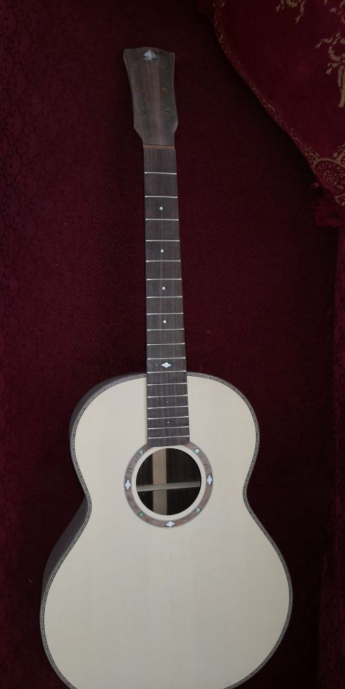

Διαμορφώθηκε και κολλήθηκε το μπράτσο. (Μέχρι στιγμής όλα καλά με την χελιδονοουρά και τη γωνία ένωσης).
Το ίδιο και η ταστιέρα
Το καράολο
Και ο καβαλάρης
Αποστολή από: Silvestro στις Ιουνίου 10, 2021, 05:50:07 πμ
πολυ ωραια η εφαρμογη...
τελικα δε φαινεται τιποτε  :13:
Αποστολή από: Ιωσήφ Τορρένς στις Ιουνίου 10, 2021, 07:03:31 πμ
Καλλονή !!!
Αποστολή από: ΚαΠα στις Ιουνίου 10, 2021, 08:55:25 μμ
Στέλιο πράγματι δεν φαίνεται τίποτα.
Ιωσήφ "χειλάκι πετροκέρασο ...."
και
Τάστα μη με μαλώνετε  ... ;D

Φουλαριστός για το ονειρεμένο σεταπ!;
Αποστολή από: Μάνος Τουρπάλης στις Ιουνίου 11, 2021, 03:01:22 μμ
έχω ερωτήσεις:
1) διάμετρος οπής και απόσταση (κέντρου βολεύει, αλλά και άκρη μου κάνει) από ένωση?
2) πώς ισορροπεί η ρίγα χωρίς να την πιάνει κανείς ? έ? πώς?  :undecided2:
Αποστολή από: Μάνος Τουρπάλης στις Ιουνίου 11, 2021, 03:02:53 μμ
στηυν κιθάρα που κάνω τώρα ήθελα κι εγώ να κάνω διώροφο τον καβαλάρη (το πάνω μέρος από την flamed ταστιέρα) αλλά μ' έφαγες στη στροφή, τώρα θα τον κάνω μονόχρωμο να μη με λές ότι σε αντιγράφω
Αποστολή από: ΚαΠα στις Ιουνίου 11, 2021, 08:03:11 μμ
Έκλεψα και λίγο από την ταστιέρα ... ;D
Αποστολή από: ΚαΠα στις Ιουνίου 11, 2021, 08:14:23 μμ
Σιγά την αντιγραφή! Εγώ αντέγραψα ολόκληρο σχέδιο! {celebrate013}
Διάμετρος οπής : 9,4 cm
Απόσταση κέντρου οπής από την ένωση: 15,5 cm  Ο αρχικός σχεδιασμός ήταν για 15cm, αλλά την μετακίνησα ακόμα 0,5cm για να έλθουν καλύτερα τα δύο πάνω σκέλη του "Χ" (καταλήγουν περίπου στο ύψος του κέντρου της οπής).
Με πιέζεις μάστορα να σου αποκαλύψω ανομολόγητα μυστικά της οργανοποιίας! (μαγνητικές δυνάμεις κτλ)  :'(
ΥΓ
Απλώς η ρίγα είναι βαρέως τύπου και έχει αρκετό πάχος ώστε να στέκεται μόνη της. Πριν χρόνια την πλήρωσα ακριβούτσικα!

Αποστολή από: ΚαΠα στις Ιουνίου 13, 2021, 03:28:39 μμ
Τριμένη (μέχρι 400), ξεσκονισμένη και καθαρή, έτοιμη για λούσ(τρ)α!

Αποστολή από: ΚαΠα στις Ιουνίου 13, 2021, 11:31:42 μμ
Ξεκίνησα την προεργασία του λούστρου (όπως πάντα γομαλάκα).
Για το γέμισμα πόρων πλάτης και πλαϊνών είχα αποφασίσει από την αρχή ότι θα χρησιμοποιήσω Z-poxy που την είχα ξεχασμένη σε κάποιο ράφι. Δίνει ένα πιο σκούρο χρώμα στο ξύλο και δεδομένου ότι ο ινδικός παλίσανδρος που έχω βάλει σε πλάτη-πλαϊνά είναι σχετικά ανοιχτόχρωμος, νομίζω ότι το αποτέλεσμα θα είναι καλό. Το έχω ξανακάνει σε 2-3 κιθάρες στο παρελθόν.
Η Z-poxy είναι συνθετική ρητίνη δύο συστατικών ειδική για φινίρισμα και απλώνεται με σπάτουλα. Εγώ χρησιμοποίησα μια παλαιά κάρτα της ΕΛΠΑ.
Θέλει πολύ μικρή ποσότητα ρητίνης γιατί η πρόθεση είναι μόνο να γεμίσουν οι πόροι και όχι να γίνει στρώμα. Περισσότερο υλικό σημαίνει περισσότερο τρίψιμο μετά το στέγνωμα. Και θέλει 2-3 χέρια. Κάθε φορά όλο και λιγότερο υλικό.
Στο καπάκι και στο μάνικο έχω περάσει ήδη με πανάκι ένα στρώμα γομαλάκας, κυρίως για προστασία από λερώματα κτλ.
Αποστολή από: Γρηγόρης Μαυρακης στις Ιουνίου 13, 2021, 11:39:24 μμ
Από χέρι σε χέρι με τι νούμερο γυαλοχαρτο τρίβετε??
Αποστολή από: ΚαΠα στις Ιουνίου 13, 2021, 11:50:13 μμ
Γρηγόρη από 220 και πάνω, ανάλογα και πόσο παχύ στρώμα έχεις βάλει. Και βέβαια πρέπει να έχει στεγνώσει καλά η ρητίνη.
Την πρώτη φορά που χρησιμοποιίησα Z-poxy είχα βάλει αρκετή ποσότητα με αποτέλεσμα να χρειάζεται πολύ τρίψιμο. Κατάλαβα ότι θέλει όσο γίνεται λεπτότερο στρώμα.
Θα δοκιμάσω πρώτα με 320 αλλά μπορεί να στομώνει το γυαλόχαρτο. Θα σου πω αύριο το αποτέλεσμα. Το ξύλο το έχω τρίψει μέχρι Νο 400.
Αποστολή από: ΚαΠα στις Ιουνίου 14, 2021, 06:50:51 μμ
Γρηγόρη με 320 ξεκίνησα και τρίβεται πολύ ωραία χωρίς πρόβλημα. Πέρασα κι ένα χεράκι 400.  {celebrate016}
Βέβαια όπως είπαμε θέλει πολύ λίγο υλικό. Μόλις να σκεπάσει το όργανο. Το πλεονάζον το παίρνουμε με τη σπάτουλα την οποία σταδιακά σκουπίζουμε με χαρτί κουζίνας ώστε να πάρουμε ότι έχει μείνει με καθαρή σπάτουλα. Γενικά αυτή η ρητίνει είναι πιο λεπτόρευστη και από μέλι.
Με το τρίψιμο φτάνουμε μέχρι το ξύλο ώστε να έχει μείνει υλικό μόνο μέσα στους πόρους. Στο δεύτερο χέρι θέλει πολύ λιγότερο υλικό. Στην παρακάτω φωτογραφία φαίνεται η ρητίνη που γυαλίζει μέσα στους πόρους.
Ο ινδικός παλίσσανδρος παίρνει ένα πολύ ωραίο βαθύ καφέ (να φαντασιώνεσαι βραζιλιάνικο). :embarrassed2:

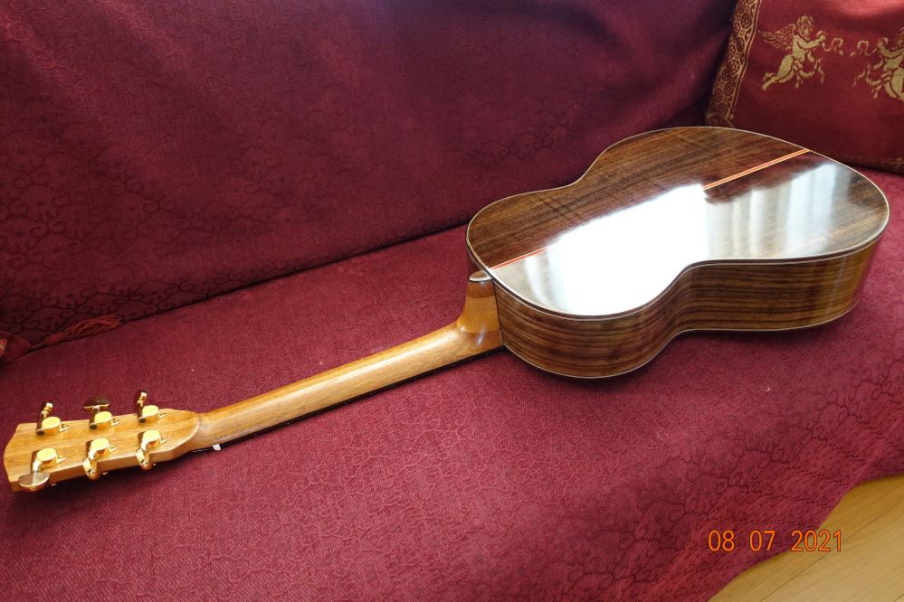

Αποστολή από: ΚαΠα στις Ιουλίου 08, 2021, 06:21:21 μμ
Καθυστερήσαμε λίγο αλλά επιτέλους ... τέλος!
Αποστολή από: Μάνος Τουρπάλης στις Ιουλίου 09, 2021, 09:44:03 πμ
ε, δεν μας είπες, σου άρεσε ?
... και "ιντονέϊσο" προχώ βλέπω

Αποστολή από: ΚαΠα στις Ιουλίου 09, 2021, 10:04:14 πμ
Ευχαριστώ Δημήτρη και Ιωσήφ! Άντε κάντε και καμιά βόλτα προς τον βορρά!
Ήχος X-bracing με αρκετή ένταση και καλά μπάσα! Δεν έχω και πολύ εμπιστοσύνη πλέον στα αυτιά μου γιατί λόγω γήρατος έχω χάσει σε μεγάλο βαθμό τις ψηλές συχνότητες! :'(
Νομίζω ότι θα εξελιχθεί όμορφα. Θα την έχω μαζί μου οπότε τα υπόλοιπα θα τα διαπιστώσουμε μαζί! Δευτέρα ταξιδεύουμε! Ολέ! {celebrate014}
Το συγκεκριμένο "ιντονεϊσο" το ακολουθώ στις τελευταίες κιθάρες μου δεδομένου ότι τα κόκκαλα που έχω πάρει από Μαυρομουστάκη έχουν ικανό πάχος (3 mm+) . Kαι νομίζω ότι αποδίδει πολύ καλά.
