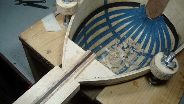

Αποστολή από: ΚαΠα στις Μαρτίου 01, 2021, 11:50:03 μμ
Καλό μήνα!
Κόψιμο χελιδονοουράς!
Και ταίριασμα της ένωσης!
Αύριο με την ησυχία μας το κόλλημα!

να βάλω κι εγώ τη σειρά εργασιών (συζήτηση με ΚαΠα)
Τίτλος: Απ: Φωτογραφίες και Βίντεο από Εργαστήρια : Μάρτιος 2021
Αποστολή από: Μάνος Τουρπάλης στις Μαρτίου 04, 2021, 09:19:26 πμ
...και να κάνω και δυο ερωτήσεις (ΚαΠα):
1) τι γωνία έχει το κοπτικό χελιδονοουράς που χρησιμοποιείς ?
2) η βέργα ¨κρέμεται" μέσα στο σκάφος ή έχεις βάλει υλικό από μέσα σαν προέκταση του τάκου?
Αποστολή από: ΚαΠα στις Μαρτίου 04, 2021, 10:32:44 πμ
Αυτά κάνεις και τα βλέπω και νοιώθω βρέφος ...
Το θείον βρέφος!! :-*  Να είσαι καλά Χοσέ!
Αλλά είπαμε ... αν έδειχνα τις "πατάτες" που κάνω κάθε φορά , θα έφταναν να χορτάσει όλο το φόρουμ!
Ωραία μέθοδος για το μπράτσο! Αρχιτεκτονική!  :undecided2:
Εγώ κάνω μόνο δύο κοπές στο 1ο και στο 9ο περίπου τάστο και από εκεί και πέρα ... ανάλογα με τα νερά, αν έχω ακονίσει το παστράγκουλο, και μετά όπως βολέψει ή ... ότι μου κατέβει. :character0029:
Απαντήσεις:
1) Παληά που είχαμε φράγκα και για να μην ψάχνομαι είχα πάρει το πανάκριβο σετάκι του stewmac. Τώρα το ξανακοίταξα αλλά δεν γράφει γωνία. Πάντως δεν νομίζω ότι έχει καμιά σημασία. Περισσότερο το μήκος πρέπει να δει κανείς και την ποιότητα του κοπτικού.
https://www.stewmac.com/luthier-tools-and-supplies/types-of-tools/routers-and-bits/neck-joint-router-bits.html (https://www.stewmac.com/luthier-tools-and-supplies/types-of-tools/routers-and-bits/neck-joint-router-bits.html)
2) Είχα αποφασίσει να μην βάλω βέργα. Όμως αφού έκλεισα το σκάφος, όταν έκανα το μάνικο σκέφτηκα να δω τι έχω από βέργες. Είδα λοιπόν ότι είχα μια βέργα που αν την βάλω από το ζυγό, όλη η βέργα είναι μέσα στο αυλάκι μέχρι και τον τάκο (νομίζω ότι το μήκος της είναι 36cm). Αυτό που θα εξέχει από τον τάκο θα ήταν μόνο το στρογγυλό παξιμάδι με την υποδοχή για το allen. Έτσι αποφάσισα να τη χρησιμοποιήσω.
Τώρα βέβαια έχω το πρόβλημα να τρυπήσω το καμάρι πάνω από την ηχητική τρύπα για να περνά το allen. Θα με παιδέψει λίγο αλλά ελπίζω να μπορέσω να το κάνω.

Αποστολή από: Μάνος Τουρπάλης στις Μαρτίου 04, 2021, 12:19:43 μμ
(σχεδιαστικά του Stew Mac μου βγαίνει ~10°) θεωρητικά συμφωνώ, αλλά ρωτάω γιατί με το δικό μου κοπτικό (7°), αν το "κουράσω" λίγο στις δοκιμές έχει την τάση να βγαίνει και πιστεύω ότι λίγο μεγαλύτερη γωνία θα βοηθούσε

Τι  εννοείς «έχει την τάση να βγαίνει»;
Αποστολή από: Μάνος Τουρπάλης στις Μαρτίου 04, 2021, 07:23:22 μμ
... αν βάλεις το μπράτσο και το τραβήξεις να βγει όχι κάθετα ("συρταρωτά" όπως το έβαλες) αλλά παράλληλα στον κατά μήκος άξονα, "προς τα πάνω" (από το σκάφος προς την κεφαλή), αρκεί να κινηθεί μισό-ένα χιλιοστό μπροστά για να βγει από πάνω κι όχι από μπροστά. Τώρα θα μου πεις "γιατί να το κάνεις αυτό", ε, ξέρω γω, δεν το 'κανα με αυτό το σκοπό, αλλά δοκιμάζοντας βάλε βγάλε μέχρι να το φέρω παρατήρησα να συμβαίνει.
10 μοιρες είναι. Το γράφει στα specs .
Αφού μπαίνει κολλα μετά τι σε ανησυχεί ; εδώ κρατάνε μανίκια με μια απλή σφήνα ανάμεσα σε σώμα και τακουνι . Εκτός αν δεν βάζεις κολλα για να το βγάζεις εύκολα σε επισκευές.

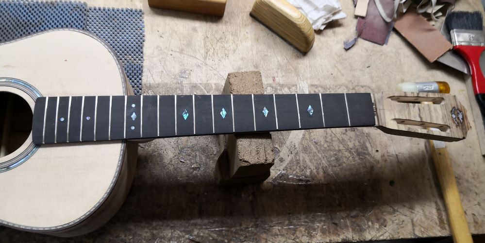

Αποστολή από: ΚαΠα στις Μαρτίου 05, 2021, 10:37:00 μμ
Η ταστιέρα χαράχτηκε
και τοποθετήθηκε για δοκιμή

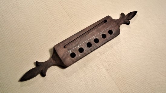

Αποστολή από: Σωτήρης Ρούμπος στις Μαρτίου 05, 2021, 10:45:54 μμ
Ωραία, αφού για άλλη μια φορά φυσηξα τα ροκανι δια της φωτογραφίας, οφείλω να παινέψω το όργανο! Τι πανέμορφο! Τι υπέροχο το ζεμπρανο!
Αποστολή από: ΚαΠα στις Μαρτίου 05, 2021, 10:55:01 μμ
Ευχαριστώ! Πρώτη φορά χρησιμοποιώ ζεμπράνο. Να δούμε και τον ήχο που θα βγάλει!
Αποστολή από: ΖΑΡΚΑΔΑΣ ΚΩΣΤΑΣ στις Μαρτίου 06, 2021, 02:31:52 μμ
Παναγιωτη ................ετσι ελευθερα χαραζεις?
Αποστολή από: ΚαΠα στις Μαρτίου 06, 2021, 02:43:14 μμ
Κατά καιρούς προσπάθησα με πατέντες. Αλλά τελικά με βολεύει περισσότερο να χαράζω ελεύθερα. Ακολουθώ περίπου την εξής μέθοδο:
Με μικρότερο πριόνι χειροτεχνίας κάνω πρώτα μικρή κοψιά αριστερά και μικρή κοψιά δεξιά υπό γωνία. Μετά ενώνω τις δυο κοψιές και προχωρώ λίγο βαθύτερα. Αφού γίνει το βασικό κανάλι μέ το μικρό πριόνι, προχωρώ με το κανονικό πριόνι.
Βέβαια μέχρι να το σιγουρέψω έχω κάνει διάφορες πατάτες. ;D

Μιας  και είναι θέμα που τρέχει και το βλέπετε όλοι θα απευθύνω εδώ μια ερώτηση να μην ανοιγω νέο νήμα.
Φτιάχνω ενα μπουζούκι με διαστάσεις σκάφους Μ 37 π 22 β 18
Μήκος χορδης 66.
 Λέω να βάλω τα καμάρια 2 κ 3 σε απόσταση περίπου 2.5 εκ μεταξύ τους, με το 3ο να απέχει 2.5 εκ από τον καβαλάρη.
Καλά ως εδώ;
Τι πάχος δίνετε στα καμάρια σας;
Λέω να δώσω πάχος 4χιλ, μιας και περισσεψαν κομμάτια από το καπακι,είναι απαγορευτικό;
Το ύψος της κλίσης για το καπάκι σκέφτομαι να είναι στα 4 Χιλ.
Ωστόσο, πρέπει απλά να μπαίνουν στις εγκοπές του σκάφους η να τεντώνουν σαν να θέλουν να φαρδυνουν το σκάφος;
Υγ-. Ναι, είχα χρόνια να ασχοληθώ και ξέχασα τα πάντα. ;)

Πλατούλα δείξαμε?   ;D
Σήμερα καβαλάρης
Και κάρφωμα τάστα.
Έπεται η επεξεργασία τους κι ένα καλό τρίψιμο σε όλο το όργανο για να πάμε για λούστρο (γομαλάκα όπως πάντα).

με αφορμη την υπεροχη κιθαρα του Πανουλη μας θελω να θεσω μια ερωτηση.Παντα εδω και χρονια με βασανιζει οταν θελω να καρφωσω ταστα εκει κατω κοντα στην τρυπα.Εχω καταληξει λοιπον να τα καρφωνω εκει κατω πριν κολλησω ταστιερα. Ο λογος απλος.......εκει κατω δεν σηκωνει σφυρι ουτε γκαπα γκουπα.Βρηκα ομως αυτο εδω το εργαλειο σε γνωστο μαγαζι του εξωτερικου.Το εχει καποιος εδω μεσα να μας πει?
Αποστολή από: ΚαΠα στις Μαρτίου 10, 2021, 09:22:17 μμ
Δεν το έχω. Πολύ εξειδικευμένο εργαλείο για ερασιτέχνη και νομίζω είναι ακριβό ρε συ φίλε. Ιδιαίτερα άμα το πάρεις από Αμερική, υπολόγιζε τα διπλά απ ότι λέει ίσως και περισσότερα, γιατί έχεις και το μεγάλο βάρος.
Έχεις όμως 2-3 λύσεις φτηνές και άμεσες (ο Μάνος είναι ο διδάξας):
1) Στην ίδια χαραξιά, τρώς τα δόντια του τάστου με μια μικρή λίμα ή με ότι άλλο σε βολεύει, ώστε να μπαίνουν άνετα χωρίς πολλά γκάπα-γκούπα. Αυτό έκανα στην συγκεκριμένη κιθάρα
2) Στα επίμαχα τάστα κάνεις πιο φαρδειά χαραξιά ώστε να μπαίνουν τα τάστα άνετα και τα σιγουρεύεις με λίγη κόλλα.
3) Κρατάς ένα σακουλάκι με άμμο μέσα από την τρύπα κάτω από τα τάστα και βαράς άνετα. Ο Μάνος λέει ότι η άμμος είναι αδρανής και πολύ απορροφητική στα τραντάγματα και παίρνει το σχήμα των καμαριών. (Δεν το έχω κάνει αλλά ας μας πει περισσότερο ο Μάνος που το χρησιμοποιεί).
Αποστολή από: Stergios_lutherie στις Μαρτίου 10, 2021, 10:17:55 μμ
Αυτή είναι μια λύση που με έχει βολέψει. Δεν είναι καθόλου δύσκολο να φτιάξεις ένα "κουρευτικό" των εξογκωμάτων που έχει το ταστόσυρμα. Στην άλλη πλευρά του Ατλαντικού το πουλάνε σαν Fret Barber: https://www.stewmac.com/luthier-tools-and-supplies/tools-by-job/tools-for-fretting/pullers-nippers-sizing/fret-barber.html?gclid=Cj0KCQiA-aGCBhCwARIsAHDl5x-3dR3Gn9BNT02w02Fvsb4fiuRUTD8kXM6vX7PtqsOZbroQ0Q-oeFQaApETEALw_wcB (https://www.stewmac.com/luthier-tools-and-supplies/tools-by-job/tools-for-fretting/pullers-nippers-sizing/fret-barber.html?gclid=Cj0KCQiA-aGCBhCwARIsAHDl5x-3dR3Gn9BNT02w02Fvsb4fiuRUTD8kXM6vX7PtqsOZbroQ0Q-oeFQaApETEALw_wcB)

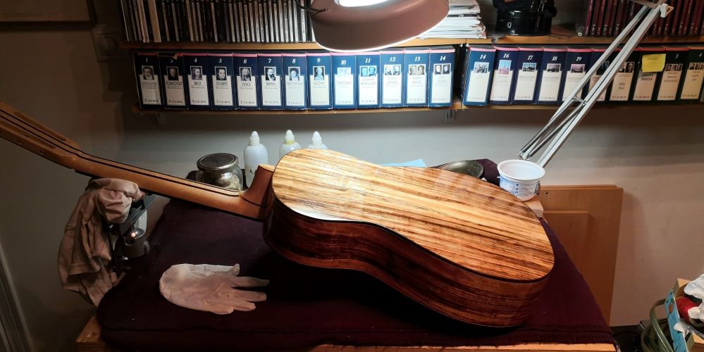

Αποστολή από: Γιωργος π στις Μαρτίου 14, 2021, 01:35:27 μμ
Κάτι κάνω και εγώ με ρυθμούς χελώνας...
Τελείωσα ένα τριχορδο πριν 4 μέρες και ξεκίνησα ένα σκαφακι με μαονι και φλαμουρι. (Δεν ξερω εάν είναι καλός συνδυασμός ξυλων)  αλλά θα το δοκιμάσω.
Αποστολή από: Γιωργος π στις Μαρτίου 14, 2021, 01:40:15 μμ
Και ένα βιντεάκι με το όργανο
https://youtu.be/Hfh1tPE-WyE
Αποστολή από: Silvestro στις Μαρτίου 14, 2021, 02:02:44 μμ
γιωργο, μου φαινεται τωρα με τα λουστρα εισαι κομπλενταν;
Αποστολή από: Γιωργος π στις Μαρτίου 14, 2021, 05:27:25 μμ
Όχι Στέλιο...  απλά δεν σε περνώ τηλ.....😂😂😂😂😂😂
Στο συγκεκριμένο όργανο δεν είναι λεία τα λουστρα. (Σαν του αυτοκινητου)   έχει βαθουλωματα στους πόρους.
 Στο επόμενο που θα κάνω θα το τρέλανω στο βερνικι  για να γίνει παγοδρόμιο....😂😂😂
Το πρόβλημα μου είναι οι πόροι....  Και τα τριψιματα από ότι έχω καταλάβει,
Προσπαθώ να γυαλίζει μόνο στους πόρους όταν τρίβω το σιλερ ή να φτάνω σε σημείο που να γίνονται ματ οι πόροι αλλά μόλις ρίξω βερνικι μετά πάλι τα ίδια....
Συμπερασμα....
Νομίζω πρέπει να αφήνουμε Λίγο σιλερ στο ξύλο μετά από τα τριψιματα για να γίνεται τελείος λεία η επιφάνεια..

γιωργιο θελεις παραπανω χερια στο σιλερ
σιλερ-τριψιμο καλο
σιλερ-τριψιμο καλο
σιλερ-τριψιμο καλο
σιλερ-τριψιμο καλο
οταν τριβεις και γυαλιζουν οι ποροι ειναι λαθος
(ειναι παρακατω οι ποροι απο την επιφανεια του ξυλου)
οταν τριψεις και ειναι ολα ματ, τοτε κανεις ενα τελικο χερι σιλερ να εισαι σιγουρος.
καλυτερα πολλα χερια σιλερ και τριψιματα, παρα πολυ λουστρο
οσο λουστρο και να ριξεις, τα βαθουλωματα θα παραμεινουν και θα χεις πολλα τρεξιματα και ατελειες
ενω αν ριξεις λιγο παραπανω απο αχνα, και αραιωμενο σωστα με το καταλληλο διαλυτικο αναλογα τον καιρο, και σταυρωτα, θα απλωσει θα γινει τζαμι.
και ψηλα, να μην εχει σκονη απο κατω, και δεν το σηκωνουμε ουτε παμε καθε 10 λεπτα να το βλεπουμε.
μπαμ και εξω, και κλειδωνουμε κ την πορτα να ειμαστε σιγουροι.

Αυτο που ξεκίνησα τώρα θα του αλλάξω τα φώτα στο σιλερ....😂😂😂😂
Σιλερ - τρίψιμο
Σιλερ - τρίψιμο
Σιλερ - τρίψιμο
Σιλερ - τρίψιμο
Σιλερ - τρίψιμο
Σιλερ - τρίψιμο
Θα κοιμαμε και θα τρίβω 😂😂😂😂😂
Ευχαριστώ πολύ Στέλιο για τις συμβουλές.   {celebrate018} {celebrate018} {celebrate018} {celebrate018}

Θέλει λίγο υπομονή και επιμονή στα πρώτα στάδια!
Εγώ μουσικούλα (γομαλάκα - ελαφρόπετρα - τρίψε-τρίψε)!  {celebrate013}
Και μετά μουσικούλα (γομαλάκα-γομαλάκα-γομαλάκα-γομαλάκα -άντε και κανένα απαλό τρίψιμο με 800άρι)!  {celebrate011} {celebrate011}

Το συγκεκριμένο ξύλο (ζεμπράνο) σε σχέση με το λούστρο έδειξε αμέσως τα ωραία του νερά και έφτασε πολύ γρήγορα σε ωραία κατάσταση, τόσο που λέω ότι δεν θα το πειράξω άλλο και θα συνεχίσω να δουλεύω μόνο το καπάκι και το μπράτσο. Στην αρχή μάλιστα είχα αποφασίσει να μην κλείσω τους πόρους, να φαίνεται πιο φυσικό (ίσως να το κάνω ματ), αλλά μετά την αρχική φάση φάνηκε ότι την ζήταγε την ελαφρόπετρα.
Παναγιώτη αναφέρεις ότι ίσως να το κάνεις ματ..γίνεται να πετύχεις ματ η σατινε αποτέλεσμα με την γομαλακα?Με ποια τεχνική γίνεται αυτό?
Αποστολή από: ΚαΠα στις Μαρτίου 15, 2021, 05:48:48 μμ
Γρηγόρη έχω την εντύπωση ότι γίνεται, αν και δεν το έχω δοκιμάσει ποτέ.
Στην παρακάτω συζήτηση δίνονται 2-3 τεχνικές. Φαντάζομαι αν το ψάξεις θα βρεις και άλλες πληροφορίες.
https://www.classicalguitardelcamp.com/viewtopic.php?t=78513 (https://www.classicalguitardelcamp.com/viewtopic.php?t=78513)
1) Τρίψιμο με πολύ λεπτό ατσαλόμαλο (ή πολύ ψιλό γιαλόχαρτο)
2) Μαλακή βούρτσα με σκόνη ελαφρόπετρας
3) Τα τελευταία χέρια με κερί ή άλλο υλικό
Τονίζω ότι δεν το έχω δοκιμάσει αλλά το σκέφτομαι μερικές φορές.

   Λοιπόν, ήρθε η ώρα να δείξω κι εγώ την πρόοδο μου, βέβαια έχει ανέβει τόσο το επίπεδο στη σελίδα (και δεν έχω ιδιαίτερη εμπειρία) που αισθάνομαι σαν να σας δείχνω ζωγραφιές απο παιδάκι δημοτικού... ας είναι όμως ;D
Project1
Είχα μία έμπνευση για φιγούρα με πεταλούδα, φανταζόμουν οτι θα ήταν δύσκολο. Ήταν αρκετά πιό δύσκολο στην πράξη.
Άρχισε να καθαρίζει το καπάκι απο στόκους κλπ...άρχισε να προβάλλει η φιγούρα και εγώ να χαίρομαι που τα πήγα λίγο καλύτερα απο όσο είχα φανταστεί.
Μένει τρίψιμο, χορδιέρα, κλειδιά, καβαλάρη και γομαλάκα...κοντά στην τελική ευθεία!
Project2
Με την εμπειρία απο το σκάψιμο της προηγούμενης φιγούρας έκανα τα σκαψίματα σε αυτό και πήγαν πάρα πολύ καλύτερα. Βέβαια σε αυτό το σκάφος που είχα κάνει πριν χρόνια υπάρχουν μικρά σφαλματα συμμετρίας κι εύχομαι να μην είναι τόσο ορατά.
Εδώ έχουμε δρόμο ακομα... και ένα θέμα στην κλίση μάνικου σκάφους που προσπαθώ να λύσω
Project3
Έκλεισε το σκάφος απο μουριά...και είχα την πολύ κακή ιδέα να βάλω κολάντζα wenge....λύγιζε για μερόνυχτα, με ζέστη και νερό, μερόνυχτα με σφικτήρες και κόπο, με πέθανε για να κάτσει...εν τέλει έκατσε!
Κι εδώ πολύ δρόμο...μα με τα σφάλματα απο τα πρηγούμενα ελπίζω για τα καλύτερα.
ΥΓ- Γιάννη δώσε φιγούρες στο λαό σου!

   Ο ένας λόγος που με δυσκόλεψε ήταν ότι είχε λοξά σε σχέση με τη γεωμετρία της κολαντζας νερα. Πανέμορφο θα βγει δεν το συζητώ....ακόμα και με λοξά νερά.
  Θέλω μια βραδιά βοηθεια. Στο project 2 έχω ένα σκάφος που έχω κολλησει το μανίκι, χωρίς κλίση όμως.
Όταν εφαρμόζω το μανίκι σε ευθεία επιφάνεια, εφαρμόζει και το σκάφος. Πόση πρέπει να είναι περίπου η κλίση;
Πρέπει να τρίψω το μανίκι η το σκάφος;
Η μήπως και τα δύο;
Η μήπως και τα δύο;
Αν κατάλαβα αυτό που ρωτάς .
Τα παρακάτω αφορούν σε κιθάρα αλλά η σύνδεση μάνικου με σκάφος έγινε όπως κάνουμε στα μπουζούκια
 Ισως χρειαστεί να τρίψεις λίγο το αρσενικό μόρσο του μάνικου από την κάτω πλευρά
http://www.luthier.gr/index.php?topic=3795.210 (http://www.luthier.gr/index.php?topic=3795.210)
Ελέγχεις με μια μακριά ρίγα την κλιση που θέλεις και ίσως χρειαστεί να ¨φας " λίιιιγο και από το καπάκι μόνο εκεί που θα πατήσει η ταστιέρα
http://www.luthier.gr/index.php?topic=3795.msg72551#msg72551 (http://www.luthier.gr/index.php?topic=3795.msg72551#msg72551)
Η μήπως και τα δύο;
Αν καταλαβαίνω καλά εφαρμόζει καλά το μάνικο αλλά δεν έχει κλίση με συνπεπεια να δίνει ας πούμε μηδενικού ύψους καβαλάρη.
Διόρθωσε με αν κατάλαβα λάθος.
Στην περίπτωση αυτήν κολλάς μια σφήνα στο καπάκι που θα κολλήσει η ταστιέρα πάνω και με το ροκάνι τρως το μανίκι για να δώσεις την επιθυμητή κλίση στο μάνικο. Απαραίτητη προϋπόθεση να έχεις ψωμί στο μάνικο.
Εάν μιλάμε για κάτι τέτοιο λύνεται εύκολα. τέτοια σφήνα εγώ χρησιμοποιώ πάντα στα όργανα είτε πιο μικρή είτε πιο μεγάλη.

Έχω κάνει δύο "κακα".
Δεν άφησα σκαλοπατακι στο μανίκι, αλλα αυτό το διόρθωσα με μια φέτα ξύλου παρόμοιου χρώματος.
Κόλλησα το μανίκι αλλά δεν έδωσα κλίση. Η θα φάω σκάφος η θα φάω μανίκι λοιπον...απ' ότι βλέπω.
Συμβαίνει αυτό ακριβως που καταλάβατε.😀

Μια χαρα ειναι.
Εγω θα κατεβαζα λιγο τον τακο (2 χιλιοστα) στο σημειο της ενωσης σβηνοντας το λιγο πιο εξω απο τον τακο προς το σκαφος. Δεν θα εβαζα καθολου φιλετο στο μανικι γιατι αν δε βαψεις το μανικο θα φαινεται. Αν εχεις σκοπο να βαψεις το μανικο δεν εχεις προβλημα. Ασε το φιλετο ειναι πιο ευκολο.

Είναι Αμερικάνικος Sitka αλλά έχει μείνει άβαφτος 2-3 χρόνια και σκούρηνε από το φως
Παιδιά μην αφήσετε ποτέ άβαφο όργανο για καιρό, ξεραίνονται τα ξύλα και επειδή υπάρχουν τα καμάρια από μέσα και δεν μπορούν να κουνηθούνε δημιουργούνται μικροανοίγματα
Ελπίζω να σωθεί

Αποστολή από: KOSTAS7 στις Απριλίου 01, 2021, 05:39:12 μμ
Φίλε συγχαρητήρια είναι πολύ όμορφο! Την συμηδα και τον σφενδαμο τα προτιμάς συχνά και καλά κάνεις!ειδικά αν είναι μουαρε!Επίσης η σκαφτη δουγα είναι πιο όμορφη!τι καπάκι θα βάλεις??
Τώρα εσύ ξύνεις πληγές εεεε....;;;;; ;D Θα βάλω ένα από αυτά που περιμένεις κι εσύ....ξέρεις από Γερμανία μεριά....Σε κάνα δυο χρόνια που θα παραλάβουμε.... ;) ;)
Νομίζω οτι και κέδρινο θα πήγαινε
