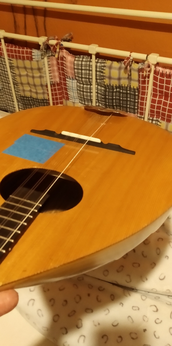

Μάλιστα! Ρεαλιστική προσέγγιση. Στέλιο, επειδή δεν είμαι πολύ εξοικειωμένος με τον ήχο του μπουζουκιού (κυρίως φτιάχνω κιθάρες) θα ήθελα την γνώμη σου για τον ήχο του μπουζουκιού που έφτιαξα.
* VID_20210126_203000
Τα βασικά στοιχεία είναι κέρδος, καρυδιά, καμάρι-καβαλάρης 2.5 εκ, κάπως μεγάλο σκάφος, σκάλα 68. Επίσης στέλνω φωτό τον καβαλάρη αν πρέπει να μειώσω το πάχος του κόκκαλου ή ότι άλλο.

Αν θες τη γνωμη μου ομως ...μια χαρα το ακουω αν και ο ηχος χανετε στο χωρο λογω αδειου δωματιου.Τουλαχιστον ετσι τον αντιλαμβανονται τα αυτια μου.Γραψε κατι σε δωματιο με το τηλεφωνο εστω και ανεβασε το να ακουσουμε

Ο ήχος που άκουσα είναι πολύ ωραίος...!!!!  {celebrate013} . Το κοκαλάκι στον καβαλάρη όντως φαίνεται χοντρό...Δεν ξέρω πόσο θα σου αλλάξει τον ήχο αυτό. Μόνο αν δοκιμάσεις θα το δεις .... Κι αν γουστάρεις να ασχοληθείς και λίγο παραπάνω φτιάξε έναν λίγο πιο λεπτό και πιο ελαφρύ απ αυτόν. Μπράβο πάντως για τον ήχο που έβγαλες κι αν παίζεις εσύ μπράβο και για το παίξιμο.!!!!

Όχι, δεν παίζω εγώ. Άρα να κάνω καινούργιο καβαλάρη με λιγότερο κόκκαλο και λεπτότερο έβενο.
ΟΚ.
