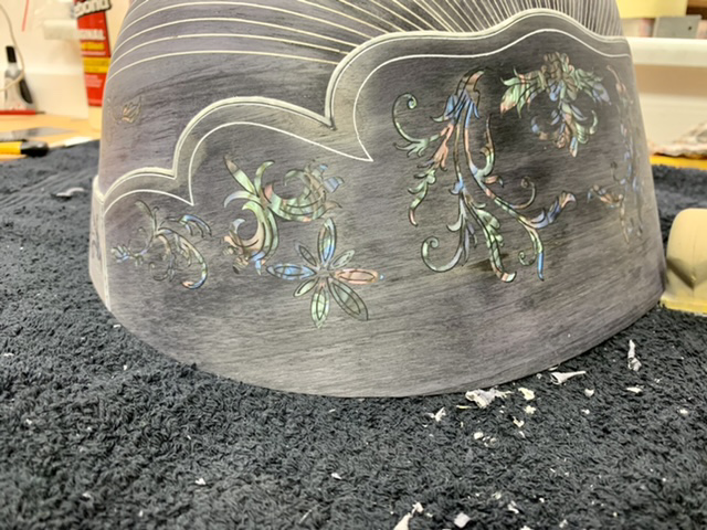

Παρουσίαση Οργάνων => Παρουσίαση κατασκευών => Μήνυμα ξεκίνησε από: konsaw στις Φεβρουαρίου 14, 2021, 03:03:46 μμ
Τίτλος: [κατασκευη] konsaw Νο 3 τετράχορδο
Αποστολή από: konsaw στις Φεβρουαρίου 14, 2021, 03:03:46 μμ

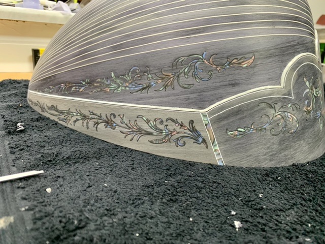

Όσο περιμένω των βαφέα να μου κάνει δουλιά, είπα να ξεκινήσω με το επόμενο.
Σκάφος βαμμένη καρυδιά. Με φιγούρες στα  πλαϊνά και κολλαντζα.
Της φιγούρες μάλλον της είδατε κιόλας:
(https://uploads.tapatalk-cdn.com/20210214/d282215a71ed7625b18df1b43408713f.jpg)
(https://uploads.tapatalk-cdn.com/20210214/46972839ef65c7e5f243517986c54d1c.jpg)

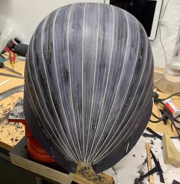

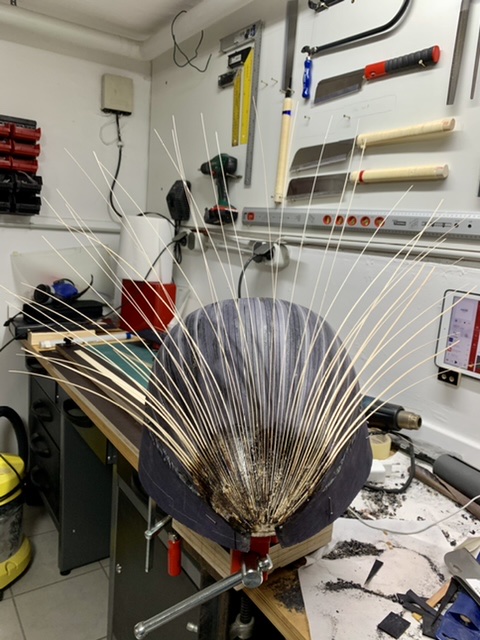

Ξεκίνησα και με της πρώτες δουγες:
(https://uploads.tapatalk-cdn.com/20210214/cd4848a166307586a103e78900580bfa.jpg)
(https://uploads.tapatalk-cdn.com/20210214/be23d95fb2972564cc3d5929af8ff2fa.jpg)

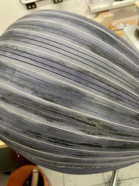

Σιγά σιγά προχωράμε.
(https://uploads.tapatalk-cdn.com/20210224/286e1f298429a85add270deac2aacfa6.jpg)
(https://uploads.tapatalk-cdn.com/20210224/60ccf7cb965dabd56f74885449be4cb5.jpg)

Κολληθήκανε και τα πλαϊνά
Τίτλος: Απ: [κατασκευη] konsaw Νο 3 τετράχορδο
Αποστολή από: Γιωργος π στις Φεβρουαρίου 28, 2021, 08:55:31 πμ
Ωραίο γίνετε πολύ όμορφο.
Μια ερώτηση, ξεβαφει το χρώμα και φαίνετε έτσι η διαφορα; ή είναι  από την φωτογραφια;
Αποστολή από: ΖΑΡΚΑΔΑΣ ΚΩΣΤΑΣ στις Φεβρουαρίου 28, 2021, 12:21:56 μμ
τα κεντιματα στα πλαινα -κολαντζα τα εφτιαξες σε laser?
Αποστολή από: konsaw στις Φεβρουαρίου 28, 2021, 01:16:01 μμ
Γιώργο, φταίει ότι δεν είναι ποτισμένο ομοιογενείς το χυλό με χρωμα.
Κώστα, διστιχος όχι!
Το έκανα μα την CNC μου και μου έφαγε 1,5 βδομάδα
γιατι εκανε τοσο χρονο να τα καψει το cnc?
Αποστολή από: Γιώργος Χ. στις Μαρτίου 01, 2021, 06:23:02 μμ
Προσωπικά μου έκανε εντύπωση το εξής:
Υπάρχει τόσο μικρό κοπτικό στο ρούτερ?
Τις μικρές γωνίες στην φιγούρα στην κολάτζα πως τις έκοψες? ..... ή τα τελειώματα αυτά έγιναν με το χέρι!
Μπράβο όπως και να 'χει!
Αποστολή από: konsaw στις Μαρτίου 01, 2021, 06:32:31 μμ
Το φρεζακι είναι πολύ λεπτό. 0,4mm.
Επιδι είναι ευαίσθητα κόβω στο βάθος μόνο 0,2mm.
Και η κίνηση γενικά πολύ σιγά.
Η πάστα ειχαι πάχος 2mm. Διλαδι 10
Φορές πρέπει να κόψω για να κοπή η πάστα.
Και η φιγούρες δεν είναι απλές.
Έσπασαν και 7 φρεζακια

Αποστολή από: konsaw στις Μαρτίου 01, 2021, 06:36:34 μμ
Πιες γωνιές ακριβός ενοεις;
Όπως έγραψα πιο πάνω 0,4χηλ κόβει

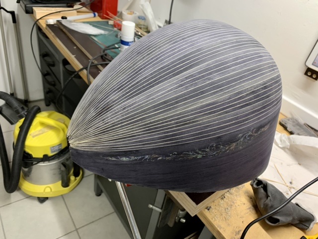

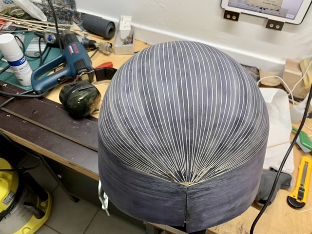

Αποστολή από: konsaw στις Μαρτίου 07, 2021, 12:02:18 πμ
Για σας φίλοι,
Χάραξα τις δουγες, κόλλησα τα φιλέτα και έτριψα το σκάφος.
Δεν είναι τέλειο αλλά καλούτσικα βγήκε.
Αποστολή από: Blekos Kerkyra στις Μαρτίου 07, 2021, 12:10:47 πμ
Πω πω χαμός από φιλέτα. Σαστισα μονο που τα είδα πριν το στρώσιμο.
Εγώ μια χαρά το βλέπω.
Αποστολή από: criscook στις Μαρτίου 07, 2021, 09:39:50 πμ
Καλημέρα!
Πολύ ωραίο φαίνεται φίλε!!!
Τις δουγιες πως τις χάραξες για τα φιλετα;
Αποστολή από: konsaw στις Μαρτίου 07, 2021, 10:53:43 μμ
Σας ευχαριστώ πολύ!  {celebrate014}
@criscook
Με ένα φτηνό Ιαπωνεζικο πριόνι  ;D
Τελευταία φορά το έκανα με dremel.
Αλλά τώρα είπα να δοκιμάσω αν το καταφέρω και έτσι.

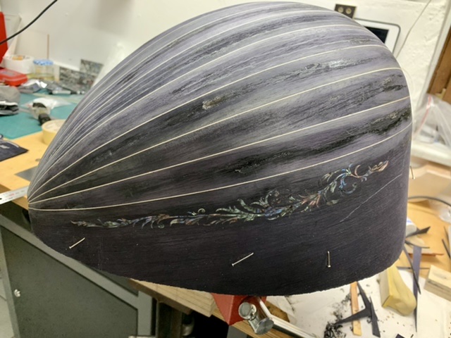

Αποστολή από: konsaw στις Μαρτίου 13, 2021, 11:45:31 μμ
Κολληθήκαν κολλαντζα και πλαϊνά.
(https://uploads.tapatalk-cdn.com/20210313/fed42e0b557a06715fb1a504d27cbcf1.jpg)
(https://uploads.tapatalk-cdn.com/20210313/e55c65a9b6dfe1a54408ab253f33efd6.jpg)

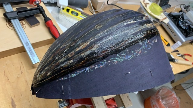

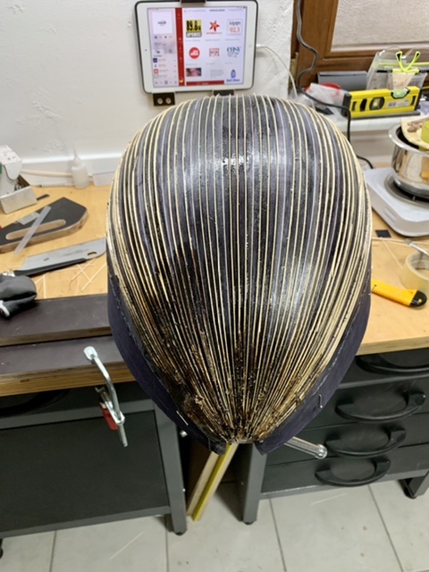

Αποστολή από: konsaw στις Απριλίου 10, 2021, 10:45:59 μμ
Γέμισα τα κενά των φιγούρων και τα έτριψα.
Μπήκαν και τα φιλετάκια γύρο από πλαϊνά και κολαντζα.

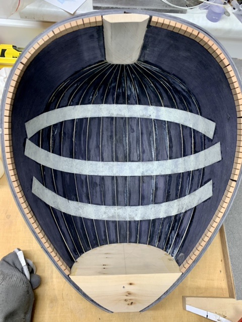

Αποστολή από: konsaw στις Απριλίου 15, 2021, 07:36:43 πμ

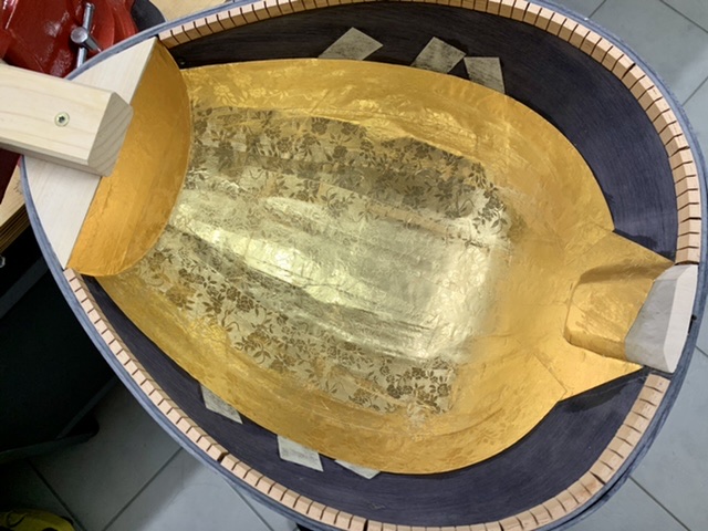

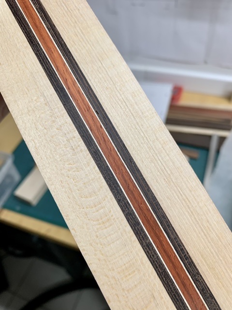

Καλημέρα,
Μπήκε ο τάκος, η ενίσχυσης και χαρτώθηκε.
Λέτε να βάλω άλλη μια λουρίδα χαρτί;
Αποστολή από: Μάνος Τουρπάλης στις Απριλίου 15, 2021, 09:04:12 πμ
ε αφού χαρτώθηκε, που να τη βάλεις τη λωρίδα ? τις άσπρες δεν εννοείς? αν εννοείς αυτές, δε νομίζω ότι χρειάζεται κι άλλη, ούτως η άλλως ψυχολογικό είναι περισσότερο
Αποστολή από: konsaw στις Απριλίου 15, 2021, 09:13:03 πμ
 ;D Αλλη μια λωριδα χαρτι εννοω. για να κριψι παραπανο ξυλο.
Αποστολή από: Μάνος Τουρπάλης στις Απριλίου 15, 2021, 09:23:12 πμ
ααααα τώρα κατάλαβα. Ίσως μπορείς να βάλεις ένα χαρτί από πάνω περίπου εκεί που θα τελειώνει η τρύπα και να ελέγξεις κάπως τι φαίνεται όταν κοιτάς πλάγια.

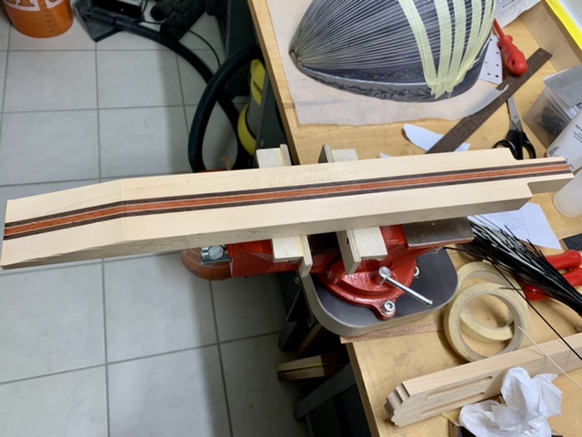

Αποστολή από: konsaw στις Απριλίου 25, 2021, 10:59:26 μμ

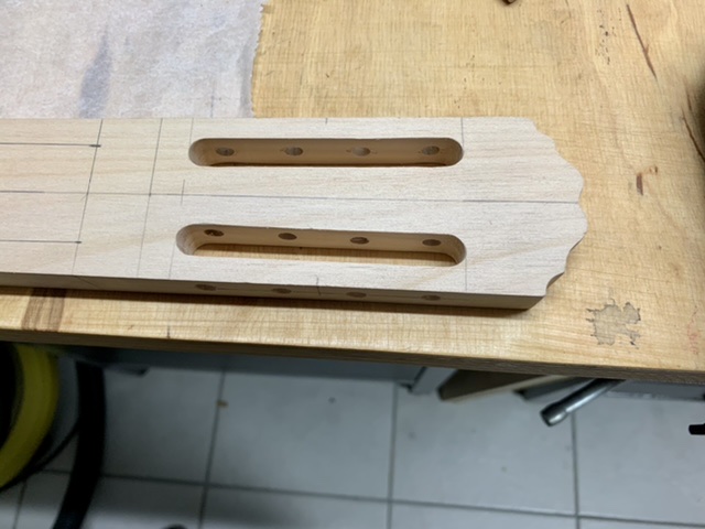

Συνέχεια.... γίνονται πειράγματα με την CNC.
Το σάντουιτς του μπράτσου, κλήση για καράολο και μορσο.
Και καραολος προετοιμασμένος.

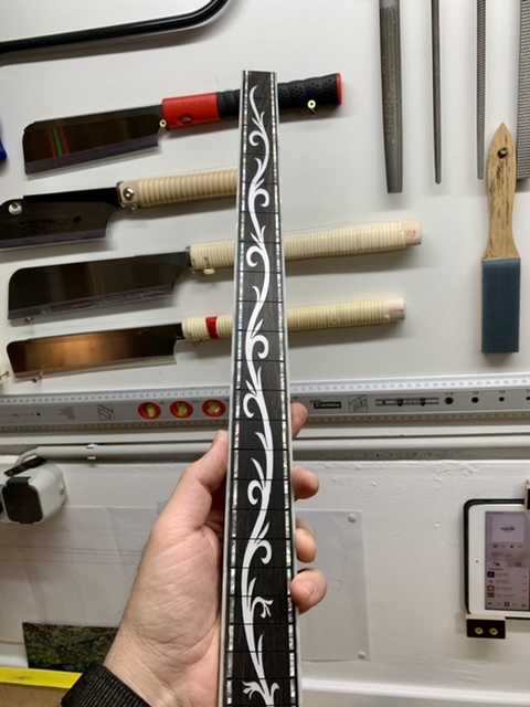

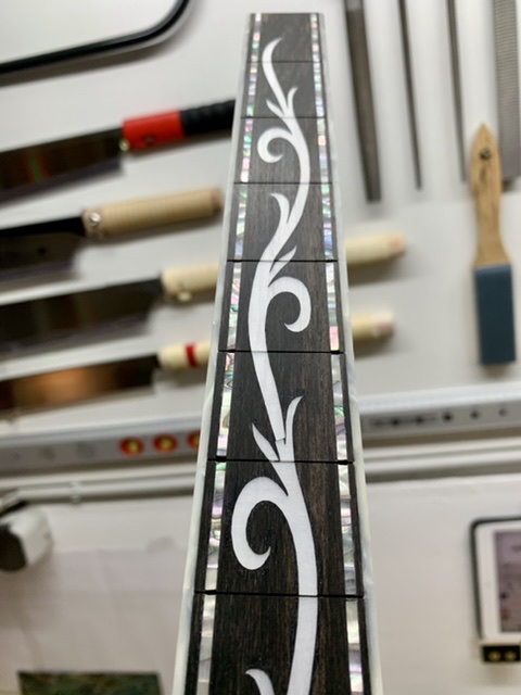

Αποστολή από: konsaw στις Μαΐου 29, 2021, 08:49:17 μμ
Το μανίκι το σκωτοσα.
Πρέπει από την αρχή να το φτιάξω.
Συνέχισα με την τοστιέρα.
 Τη λέτε;
Αποστολή από: Γιωργος π στις Μαΐου 29, 2021, 10:18:31 μμ
Δεν λέμε.... βλέπουμε... συγχαρητήρια.....  μπωρεις να βάλεις μια φωτο την ταστιερα από πισω;;
Το φιλέτο που είναι στην ταστιερα είναι χωνεφτο;  ή πέρα για πέρα περασμένο;;
Αποστολή από: konsaw στις Ιουνίου 01, 2021, 11:04:38 πμ
Γιώργο,
Εδώ ένα φωτο από κάτο.
Είναι σκαλισμένο με κομματάκια όστρακα.

Αποστολή από: konsaw στις Ιουλίου 18, 2021, 10:09:49 πμ
Η ταστιερα κολλήθηκε, και η φιγούρα στο καραολο περάστικε.

Σάββα πολύ ωραία και προσεγμένη δουλειά ...!!!! Και η φιγούρα με τα χρώματα της μου αρέσει πολύ. Μπράβο σου. Η μόνη μου ένσταση είναι το σχήμα του σκάφους που έχεις στον τάκο εκεί στην ένωση με το μανίκι. Δεν ξέρω αν φταίει το καλούπι σου ή η διαμόρφωση που έχεις κάνει στον τάκο αλλά μου φαίνεται πολύ στρογγυλεμένο απότομα. Βέβαια γούστα είναι αυτά....μπορεί σε άλλους να αρέσει.
Πάντως συγχαρητήρια για άλλη μια φορά. Καλή συνέχεια σου εύχομαι.

Αποστολή από: konsaw στις Ιουλίου 19, 2021, 12:00:39 πμ
Σας ευχαριστώ πάρα πολύ!
Γιάννη έχεις δίκιο!
Έκανα λήγω λάθος στην διαμόρφωση του τάκου.
Το κατάλαβα διστιχος πολύ αργά.
Αλλά δεν το θεωρώ για τόσο συμαντικο για να πετάξω το σκάφος και αποφάσισα να το κάνω οργανο.
Στο επόμενο θα το κάνω καλύτερα.
