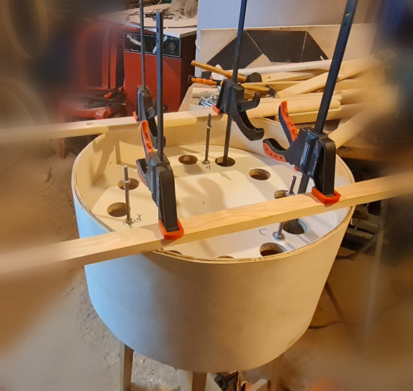

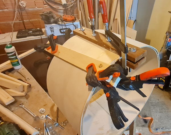

Συνέχεια λοιπόν σήμερα με την μορφοποίηση του καλουπιού ώστε να υπάρχει η δυνατότητα να χρησιμοποιηθούν (και) σφικτήρες για να συγκρατηθεί το ξυλόφυλλο γύρω του.
Στις τρύπες θα πιάνει ο σφικτήρας και θα πιέζει τα ξυλόφυλλα στην περιφέρεια.
Στην επόμενη επέμβαση λογικά θα γίνει και η πρώτη δοκιμή του καλουπιού (για να δούμε τι πουλιά πιάσαμε).

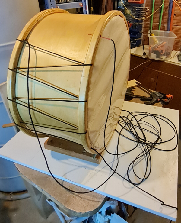

Μικρή πρόοδος αλλά σημαντική: πρώτα-πρώτα στο σόκορο του νοβοπάν κολλήθηκε ταινία συσκευασίας, τόσο να προστατευθεί το ίδιο το νοβοπάν από το νερό όσο και από την κόλλα που θα εφαρμοστεί αργότερα. Στο γνωστό γνωμικό του Ζαρκάδα σχετικά με την μ@#$κία που καραδοκεί, η απάντηση είναι ότι όσο φυλαγόμαστε τόσο πιο αραιά επιβεβαιώνεται, έτσι κι αλλιώς δεν το βιάζομαι.
Το μισό τύλιγμα του ξυλόφυλλου στο καλούπι έγινε και πήγε μάλλον καλά αφού δεν υπάρχουν σοβαρά κενά ανάμεσά τους, παρόλο που το φύλλο δεν έχει πάρει ακόμα το τελικό του σχήμα. Αυτό θα γίνει, όταν ολοκληρωθεί το τύλιγμα πάνω στο καλούπι και στεγνώσει καλά, ώστε να ελαχιστοποιηθούν οι τάσεις, πριν την εφαρμογή της κόλλας.
Οπότε και στα 30εκ. βάθος θα γίνει το όργανο και η μέχρι τώρα προσέγγιση δείχνει να αποδίδει...
... και αφού ο πρώτος κανόνας του μηχανικού είναι "αν δεν είναι χαλασμένο, μην το αλλάζεις", συνεχίζουμε σε αυτόν τον δρόμο. Βράχηκε λοιπόν ξανά και αφέθηκε έτσι να στεγνώσει πάνω στο καλούπι. Ξέμεινα όμως, λόγω δανεισμού, από σφικτήρες και νταβίδια, οπότε θα πρέπει να λυθεί και αυτό το θεματάκι.

Όπως φαίνεται, πάλι δεν γύρισε τελείως, >:(  αντιστέκεται αλλά μέχρι την επόμενη φορά. Ξεκίνησε και το γύρισμα του δεύτερου ξυλόφυλλου, ξανά με ιμάντα καστάνιας.
Αν όλα πάνε καλά, αύριο θα έχω και την κόλλα στα χέρια μου οπότε ίσως το Σ/Κ να ολοκληρωθεί η κόλληση του σώματος του νταουλιού.

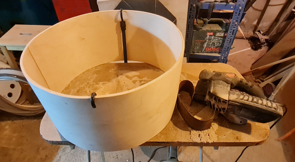

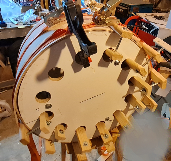

Η σημερινή πρόοδος: επιτέλους έκλεισε το πρώτο φύλλο μετά κόπων και βασάνων και ... ιμάντων.
Ήρθαν και τα μπουλόνια και αντικατέστησαν τους πιο πολλούς σφικτήρες και αρκετές από τις συρμάτινες πατέντες - λύσεις ανάγκης. Σε δεύτερο πλάνο φαίνεται και πόσο έχει προχωρήσει το λύγισμα του άλλου φύλλου.
Έπεται ξάκρισμα και δοκιμή του 2ου φύλλου.

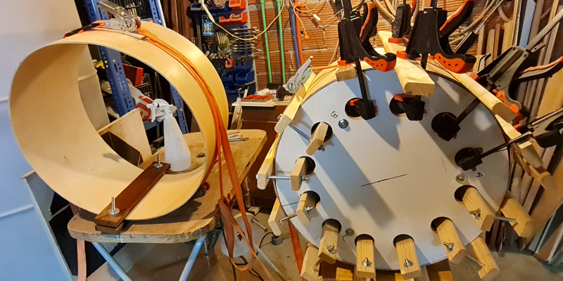

Τι να γίνει τώρα, με αυτό που έχουμε θα πορευτούμε και ιδού, πρόοδος σημειώθηκε, με το δεύτερο φύλλο να ανεβαίνει στον "τροχό της Αγίας Αικατερίνης (https://el.wikipedia.org/wiki/%CE%A4%CF%81%CE%BF%CF%87%CF%8C%CF%82_%CE%B2%CE%B1%CF%83%CE%B1%CE%BD%CE%B9%CF%83%CF%84%CE%B7%CF%81%CE%AF%CF%89%CE%BD)", για να αλλάξει συνήθειες και συμπεριφορά. Αυτό το φύλλο έκλεισε σχεδόν τελείως από την πρώτη κιόλας συνεδρία καθώς συνδυάστηκε ο ιμάντας και οι σφικτήρες με τα πηχάκια.
Όπως φαίνεται και στην φωτογραφία, το πρώτο φύλλο είναι εκτός καλουπιού και στέκεται αρκετά καλά, με μόνο έναν σφικτήρα να κρατά ενωμένα τα άκρα. Οι ιμάντες το βοηθούν στο να διατηρήσει το κυκλικό σχήμα, όσο θα στρώνει χαρακτήρα το εξωτερικό φύλλο. Και πάλι εφαρμόστηκε νερό και στα δύο ξυλόφυλλα και διαπίστωσα ότι η ξερή ατμόσφαιρα των τελευταίων ημερών δεν βοηθά και οι πολύ συχνοί ψεκασμοί είναι απαραίτητοι.

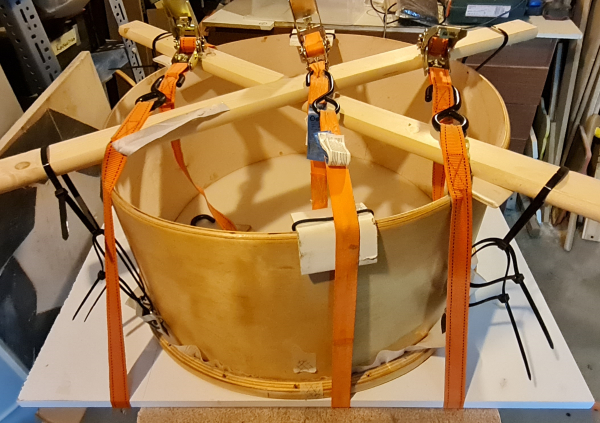

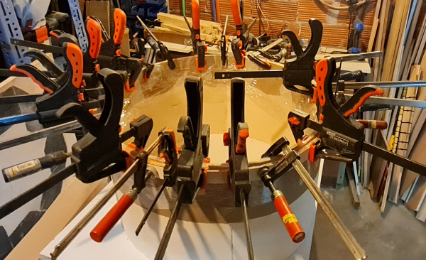

Μετά από ανάπαυλα λίγων ημερών, τα δύο φύλλα τοποθετήθηκαν στο καλούπι με κόλλα ανάμεσα και σύσφιξη.
Αποφεύγω να γράψω ότι τα κόλλησα, αυτό θα διαπιστωθεί όταν σταθεί μόνο του πια το "σώμα". Δεν είμαι πολύ ευχαριστημένος από την διαδικασία αλλά ... θα δείξει. Αν δεν δοκιμάσω πάντως, σίγουρα δεν θα πετύχει.

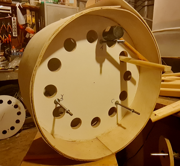

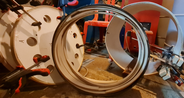

Μετά από λίγες μέρες που αφέθηκε για να πήξει η κόλλα, ξεκαλουπώθηκε το σώμα. Για να επιτευχθεί όσο το δυνατό πιο στρογγυλό σχήμα, το κόντρα πλακέ είχε σφιχθεί αρκετά πάνω στο καλούπι οπότε η αφαίρεσή του έγινε σταδιακά. Πρώτα λύθηκαν τα πλαϊνά και, με την προτροπή της ματσόλας, απομακρύνθηκαν...
... και μετά, με σφικτήρες, πείσθηκε και ο μεσαίος δίσκος να αποχωρίσει
Το τελευταίο τμήμα του εξωτερικού ξυλόφυλλου μετρήθηκε και κόπηκε όσο πιο ίσια γινόταν...
και τελικά κολλήθηκε και αυτό...

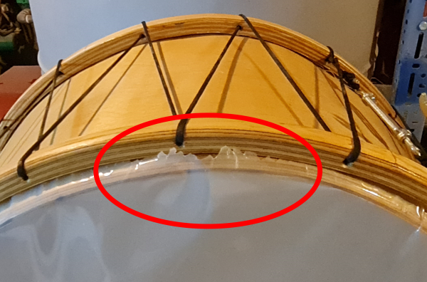

Κρίνοντας την μέχρι τώρα πρόοδο θα έλεγα ότι δεν είναι τέλεια αλλά ούτε κακή. Οι ατέλειες που παρατήρησα μάλλον εύκολα διορθώνονται.
Επόμενο στάδιο λοιπόν είναι να κατεβούν οι δύο ακμές κατά μισό εκατοστό, για να έρθουν πρόσωπο τα δύο ξυλόφυλλα, καθώς κατά την κόλληση, λίγο ξέφυγαν. Εκεί επάνω θα γυρίσουν και τα δύο στεφάνια που θα φέρουν τις μεμβράνες.

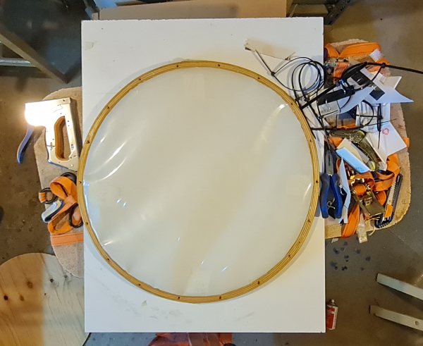

Αποστολή από: Πασχάλης στις Ιανουαρίου 31, 2021, 09:39:06 μμ
Ευχαριστώ Στέλιο,  ;D ;D ;D Προχωράει το τούμπανο αλλά μάλλον αργά.
Η παρακάτω φωτό δείχνει συγκεντρωτικά το στάδιο που βρίσκεται η κατασκευή.
Αριστερά, οι τελευταίες λωρίδες παίρνουν σχήμα ενώ στη μέση, οι ήδη διαμορφωμένες είναι αποθηκευμένες στο μεταλλικό στεφάνι για να διατηρήσουν την καμπυλότητα μέχρι να κολληθούν στην τελική τους θέση. Δεξιά, οι τελευταίες (ίσως) διορθώσεις στο σώμα: όπου είχε άνοιγμα μεταξύ των δύο ξυλόφυλλων, εφαρμόστηκε κόλλα και πίεση. Η μέθοδος, αν και χρονοβόρα, δείχνει να δουλεύει.

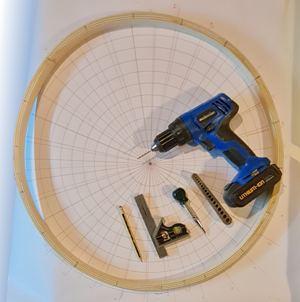

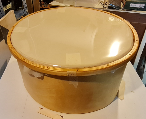

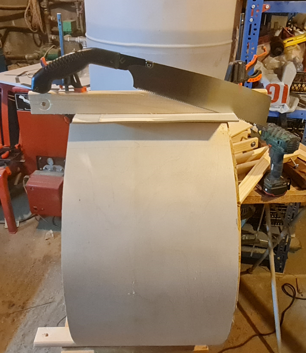

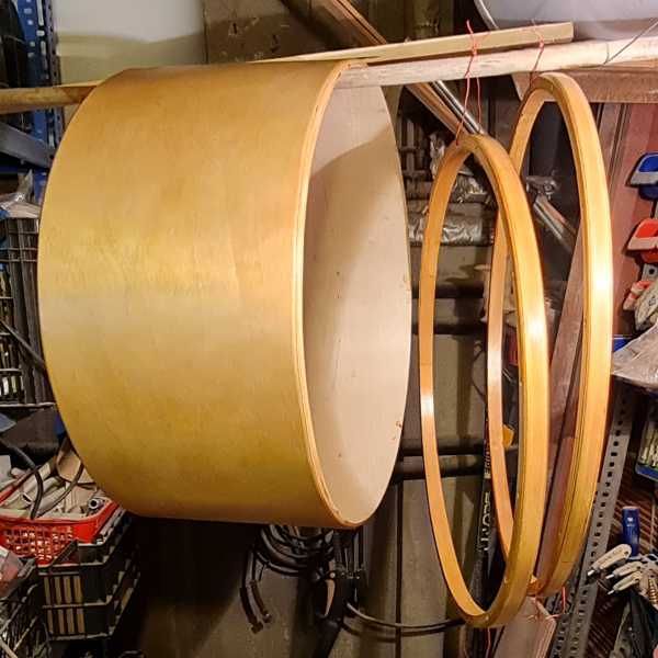

Κρίσιμη η τελευταία συνεδρία. Το σώμα, ελεύθερο πια από σφικτήρες, στάθηκε μόνο του και γυαλοχαρταρίστηκε ώστε να έρθει το πλάτος ίδιο παντού.
Χρειάστηκε να κατέβει στα 28,8 εκ. για να είναι παντού ομοιόμορφο το πλάτος, μικρό το κακό αλλά έγινε όλο σκόνη με τον ταινιολιαντήρα ("τανκσάκι") οπότε αναγκαστικά μάσκα ΚΑΙ μέσα!!! :-X  :character0029:  :-X
Τέλος, μετρήθηκε και η διάμετρος σε διάφορα σημεία και είναι κατά μέσο όρο 55,7 ± 0,6 εκ.. Δεν είναι και άσχημα με πιθανότερο αίτιο για τη διακύμανση να είναι οι τάσεις των ξυλόφυλλων στις ενώσεις καθώς εκεί βρέθηκε η μεγαλύτερη διαφορά προς τα πάνω ενώ η μικρότερη, κάθετα στη διάμετρο των ενώσεων.

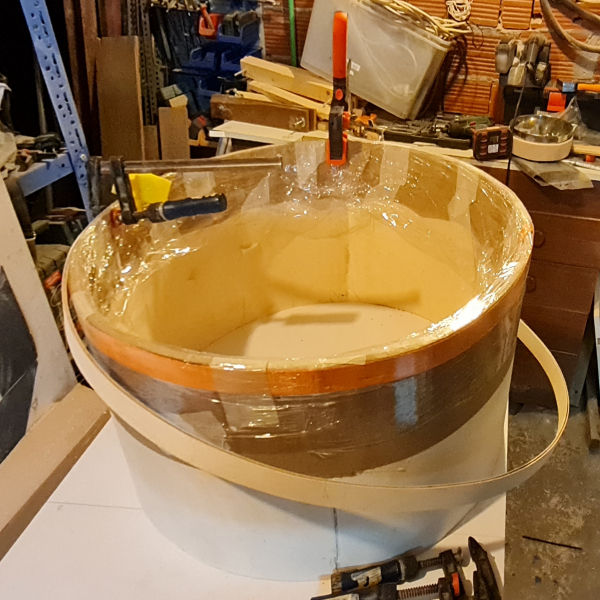

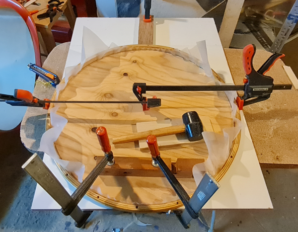

Μετά από αποχή ολίγων ημερών από το εργαστήριο, ξανάπιασα την κατασκευή το Σ/Κ.
Η μία πλευρά του σώματος προστατεύθηκε με λαδόκολλα, από πάνω μπήκε ιμάντας με ρόλο αποστάτη και πάνω από αυτό, μεμβράνη κουζίνας για να μην γίνουν όλα ένα, αν τρέξει η κόλλα. Αυτά και η αρχή τυλίγματος της πρώτης λωρίδας, φαίνονται στην επόμενη φωτογραφία.
Ακολούθησαν τα υπόλοιπα τρία στρώματα λωρίδων, με titebond και αρκετό σφίξιμο

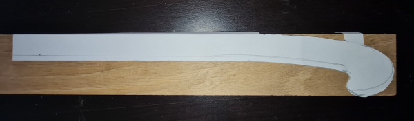

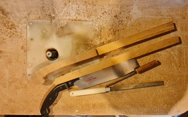

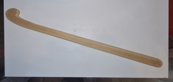

Η επόμενη δράση στο νταούλι με περιμένει το Σ/Κ αλλά οι βίτσες μου άνοιξαν την όρεξη για να ψαχτώ για κόπανο. Βρήκα, υπάρχουν έτοιμοι τορνευτοί αλλά, αν είναι να αγοράσουμε, έχει και... νταούλια έτοιμα.
Έτσι και αυτή η κατασκευή πέρασε από τον πάγκο. Ένα σανίδι δρύινο 2x6x60εκ., περίσσευμα από άλλο έργο ήταν δελεαστικό για να βρει ένα σκοπό ύπαρξης. Το σχήμα σχεδιάστηκε πρώτα σε χαρτί, αποτυπώθηκε πάνω στο σανίδι...
... αλλά και σε ένα ρετάλι κόντρα πλακέ που, αφού κόπηκε, λειάνθηκε και πήρε το σωστό σχήμα. Κατόπιν κολλήθηκε με διπλής όψεως ταινία στο χονδροειδώς μορφοποιημένο σανίδι ώστε να μπορέσει το αντιγραφικό να μεταφέρει το σχήμα από το κόντρα πλακέ στον δρυ.
Τέλος, με λίμες, γυαλόχαρτα και γυαλοχαρτιέρα, πήραμε αυτό το αποτέλεσμα:
Τώρα, μετά και τη φωτογράφηση, θα κάτσει υπομονετικά στην άκρη, δίπλα στις βίτσες, μέχρι να έρθει η σειρά του να επαληθεύσει τις προσδοκίες…

Αποστολή από: Πασχάλης στις Μαρτίου 21, 2021, 07:50:35 μμ
Μετά από ένα μήνα σχεδόν να ευχαριστήσω τον Δημήτρη για τα καλά λόγια και να ενημερώσω ότι υπάρχει εξέλιξη στην κατασκευή. Ολοκληρώθηκε η κατασκευή των ξύλινων μερών και ξεκίνησε η μορφοποίηση.
Με το στρογγύλι του ¼ της ίντσας στο ρούτερ διαμορφώθηκαν  και οι δύο πλευρές του εξωτερικού τόσο του κυρίου σώματος, για να μην "τρίζει" όταν παίζει, όσο και των στεφανιών, αυτές για αισθητικούς λόγους. Στο κύριο σώμα θα γίνει και εσωτερικά λοξότμηση (chamfer) 45 μοιρών. Ακόμα έγινε και το πρώτο χέρι 180άρι γυαλόχαρτο με το παλμικό τριβείο και ετοιμάζεται το δεύτερο. Για λούστρο λέω να ψεκάσω πολυουρεθάνης με βάση νερό καθώς για finishing oil είναι πολύ μεγάλη η επιφάνεια.

Αποστολή από: Πασχάλης στις Μαρτίου 29, 2021, 10:45:16 πμ
Ιωσήφ, Sforzando και Στέλιο, σας ευχαριστώ πολύ για τα καλά και άκρως ενθαρρυντικά σας λόγια.
Η κατασκευή λοιπόν έβγαλε ... αράχνες:
Με τη χρήση του οδηγού αυτού, έγιναν σημάδια στα δύο στεφάνια και ανοίχτηκαν 18 τρύπες των 4χιλ., για να περάσει το κορδόνι τάνυσης.
Μετά, ένα τελευταίο γυαλοχαρτάρισμα και ακολούθησε πρώτο χέρι λούστρο, γυαλοχαρτάρισμα με 320 και δεύτερο χέρι.
Εδώ, απλωμένα τα τρία κομμάτια στο εργαστήριο για στέγνωμα, μέχρι την επόμενη φορά.
Το λούστρο είναι σατινέ διάφανο πολυουρεθάνης με βάση το νερό, που η γυαλάδα δεν είναι ζητούμενο αλλά η ομοιομορφία, και αυτή επιτεύχθηκε σε αρκετό βαθμό, παρόλο που εφαρμογή έγινε με πινέλο. Το σχέδιο είναι για αναδυό περάσματα ακόμα με αυξανόμενα ψηλότερο γυαλόχαρτο ανάμεσα και ίσως το τελευταίο χέρι με σπρέυ.

Αποστολή από: Πασχάλης στις Απριλίου 11, 2021, 07:35:58 μμ
Έφτασε το καρούλι με το κορδόνι από την Κίνα οπότε στενεύουν και τα περιθώρια με τις δικαιολογίες.
Σήμερα η προσπάθεια ήταν να στερεωθεί μεμβράνη Milar 190 μικρόμετρων σε ένα από τα δύο στεφάνια. Τοποθετήθηκε λοιπόν το σώμα ώστε, απολαμβάνοντας τη βοήθεια ιμάντων καστάνιας και την πειθώ της ματσόλας, να πιέσει το "δέρμα" να μπει στο κενό ανάμεσα στο στεφάνι και το σώμα.
Όταν τελικά πέρασε μέσα και το γύρισα ανάποδα, έμοιαζε πολύ με νταούλι  {celebrate011} {celebrate012} {celebrate014}
Κατόπιν, το στεφάνι αφαιρέθηκε και με το καρφωτικό ασφαλίστηκε η μεμβράνη πάνω του ενώ τα περισσεύματα αφαιρέθηκαν με τη φαλτσέτα. Και μια φωτό από το στεφάνι με την μεμβράνη, ίσως για τελευταία φορά ελεύθερο.
Τώρα μένει να επαναληφθεί το εγχείρημα στην άλλη μεμβράνη και να τεντωθούν μεταξύ τους τα δύο στεφάνια πάνω στο σώμα. Φαίνεται φως στο τέλος του τούνελ, ελπίζω να μην είναι το τρένο που έρχεται.

Αποστολή από: Πασχάλης στις Απριλίου 19, 2021, 07:24:12 μμ
Τελειώνουμε (ελπίζω)...
Η δεύτερη μεμβράνη περάστηκε χρησιμοποιώντας ελαφρά τροποποιημένη την προηγούμενη τεχνική. Δεν πιέστηκε δηλαδή όλο το σώμα για να δώσει το σχήμα στη μεμβράνη αλλά ένας δίσκος από κόντρα πλακέ 6χιλ., το οποίο έμεινε εκεί μέχρι να στερεωθεί η μεμβράνη στο στεφάνι με καρφωτικά.
Όταν ολοκληρώθηκε και η δεύτερη πλευρά, τοποθετήθηκαν στο σώμα και οι δύο μεμβράνες και ξεκίνησε το πέρασμα του κορδονιού που θα τις σφίγγει.
Τέλος, η πρώτη τάνυση του κορδονιού έγινε και το νταούλι αφέθηκε να συνηθίσει στις νέες συνθήκες.
Για να δούμε, ίσως η επόμενη να είναι και η τελευταία κατασκευαστική συνεδρία.

Αποστολή από: Πασχάλης στις Δεκεμβρίου 21, 2021, 02:13:41 μμ
Μετά από παρατεταμένη απουσία πολλών μηνών από το φόρουμ, νομίζω ότι είναι καιρός να επιστρέψω ως νέος άσωτος υιός.
Και νομίζω ότι θα πρέπει να εξηγηθώ μην νομίζει κανείς ότι έγινε κάτι με το φόρουμ.
Μου τύχαν λοιπόν αρκετές δυσκολίες που μου στέρεψαν τόσο την ίδια δημιουργικότητα όσο και την όρεξη να παρακολουθώ τους δικούς σας άθλους.
Πρώτη κακοτυχία στη σειρά ήταν αυτή:
Πάνω στο τέντωμα, για να πάρω και τις τελευταίες ζάρες που είχε η μεμβράνη, εστίασα πολύ την τάνιση σε ένα σημείο και έγινε το κακό...
Τώρα που το ξανασκέφτομαι, τουλάχιστον ήταν η λεπτή πλευρά που έχω απόθεμα.
Αφαίρεσα το σχισμένο (οι αναφορές στα Θεία κατά τη διάρκεια, είμαι σίγουρος πως δεν με έκαναν καλύτερο χριστιανό) και άρχισα λοιπόν να σκέφτομαι τρόπους πως δεν θα μου ξανασυμβεί στην επόμενη προσπάθεια το ίδιο. Και τότε χτύπησε η γκαντεμιά Νο 2:
Αρχή καλοκαιριού και να τρέχουν επισκευαστικά έργα στο σπίτι, το δε πόδι στο γύψο, να κάνει την παρακολούθηση πολλές φορές πιο δύσκολη, πόσο μάλλον την εμπλοκή.
Και μετά, μικρά θεματάκια που να μην αφήνουν όρεξη για τίποτα. Μέχρι COVID περάσαμε οικογενειακώς καλοκαιριάτικα, παρόλο που είμασταν επαρκώς και εγκαίρως εμβολιασμένοι, ευτυχώς ελαφριά.
Ο χρόνος που παρήλθε δείχνει να μετρίασε την απογοήτευση, ο αστράγαλος είναι καλύτερα (αλλά όχι όπως ήταν) και η όρεξη σαν να επανήλθε.
Ξαναρχίζω λοιπόν με ανάγνωση και μελέτη, όχι να προλάβω τι έχασα αλλά τουλάχιστον να χαζέψω και να θαυμάσω τα τελευταία επιτεύγματά σας.

Αποστολή από: Πασχάλης στις Οκτωβρίου 14, 2024, 12:11:25 μμ
Σχεδόν 3 χρόνια αργότερα, αποφάσισα πως "τέλος οι δικαιολογίες": οι ζέστες έκοψαν, καινούργια ξυλεία με σωστά τα νερά αγοράστηκε, παρελήφθη mylar πιο χοντρό και τώρα έχω απόθεμα και από τα δύο πάχη που θα μεταχειριστώ, αρτιμελής είμαι, ο Ερμής δεν είναι στον Aιγόκερο, οπότε ξεκινάμε
Συναρμολόγησα ξανά τη βάση που θα γυρίσουν επάνω τα ξύλα και έβαλα το πρώτο να πάρει μορφή. Ψεκάστηκε με νερό 2-3 φορές και όταν στεγνώσει, τη θέση του θα πάρει το επόμενο. Συνολικά θα χρησιμοποιηθούν 4 τέτοια φύλλα αλλά οι κατά πλάτος άκρες τους θα κοπούν ώστε να αφαιρεθεί το επίπεδο, μη-κυρτωμένο τμήμα.
Το προηγούμενο εγχείρημα θα βρει τη χρήση του, αλλά να κρυώσει κι άλλο ο καιρός και να τραβιέται το τζάκι...

Αποστολή από: Πασχάλης στις Οκτωβρίου 16, 2024, 10:04:47 πμ
Πάμε λοιπόν, 2η μέρα:
Έλεγξα την πορεία της στρέψης του ξυλόφυλλου και όταν το έλυσα διαπίστωσα ότι "θέλει λίγο ακόμα", οπότε ξανά βρέξιμο η εξωτερική πλευρά και το άφησα τυλιγμένο.
Πριν από καιρό όμως είχα δει μια άλλη τεχνική και είπα να την δοκιμάσω στο επόμενο ξυλόφυλλο:
... και για να εξηγήσω τι δείχνει η φωτό, το φύλλο μπήκε στο μεταλλικό στεφάνι που έχω για τα frame-drums και μια μπάλα γυμναστικής φουσκώθηκε με το κονφλέρ και πιέζει το φύλλο στο στεφάνι. Εύκολο και γρήγορο αν και επειδή είδα να σηκώνονται λίγο τα τμήματα που ήταν εκτός του στεφανιού, έσφιξα και δύο ιμάντες δεξιά και αριστερά, όπως δείχνει και η επόμενη φωτογραφία.
Δίπλα από τη νέα "διάταξη", είναι και το άλλο φύλλο πάνω στο καλούπι του.
