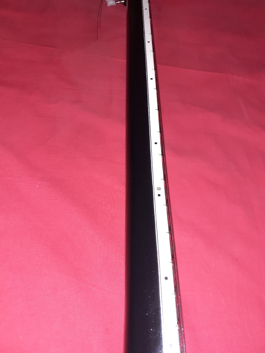

Αποστολή από: Silvestro στις Ιανουαρίου 02, 2021, 12:15:27 μμ
συνεχεια:
περασμα ολα τα ταστα, τριψιμο στην αποληξη, μασκαρισμα για λουστρο.
ρε παιδια που μπαινουν τα σημαδια (μπιρμπιλονια απο ευγενικη χορηγια δημητρη...) στη ταστιερα;
5-7 και 12 ξερω. που αλλου;

Στα μπουζουκια βαζω στα 3,5,7 10,12 και απο κει και κατω στην ιδια διαταξη αν θες

Στις κιθάρες ειναι
3,5,7,9,12,15,17,19 κλπ

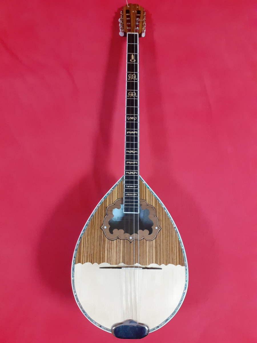

Μιας και δεν μπορώ να ξεκινήσω μια νέα κατασκευή είπα να συνεχίσω μια παλιότερη που είχα σταματήσει Γτ με είχε ξενερώσει.. Αλλά καλό είναι να τελειώσει..  Στη φάση που είναι τώρα που πρέπει να χτυπήσω για να πάρω συχνότητες από καπάκι και πλάτη?Θέλω να δω τι διαφορά έχουν σε συχνότητα.. σημείωση.. Μέχρι αυτό το σημείο δεν έχει μετρηθεί τίποτα σε συχνότητα.. Μόνο το βάρος  του καπακιου στα 180 γραμ..

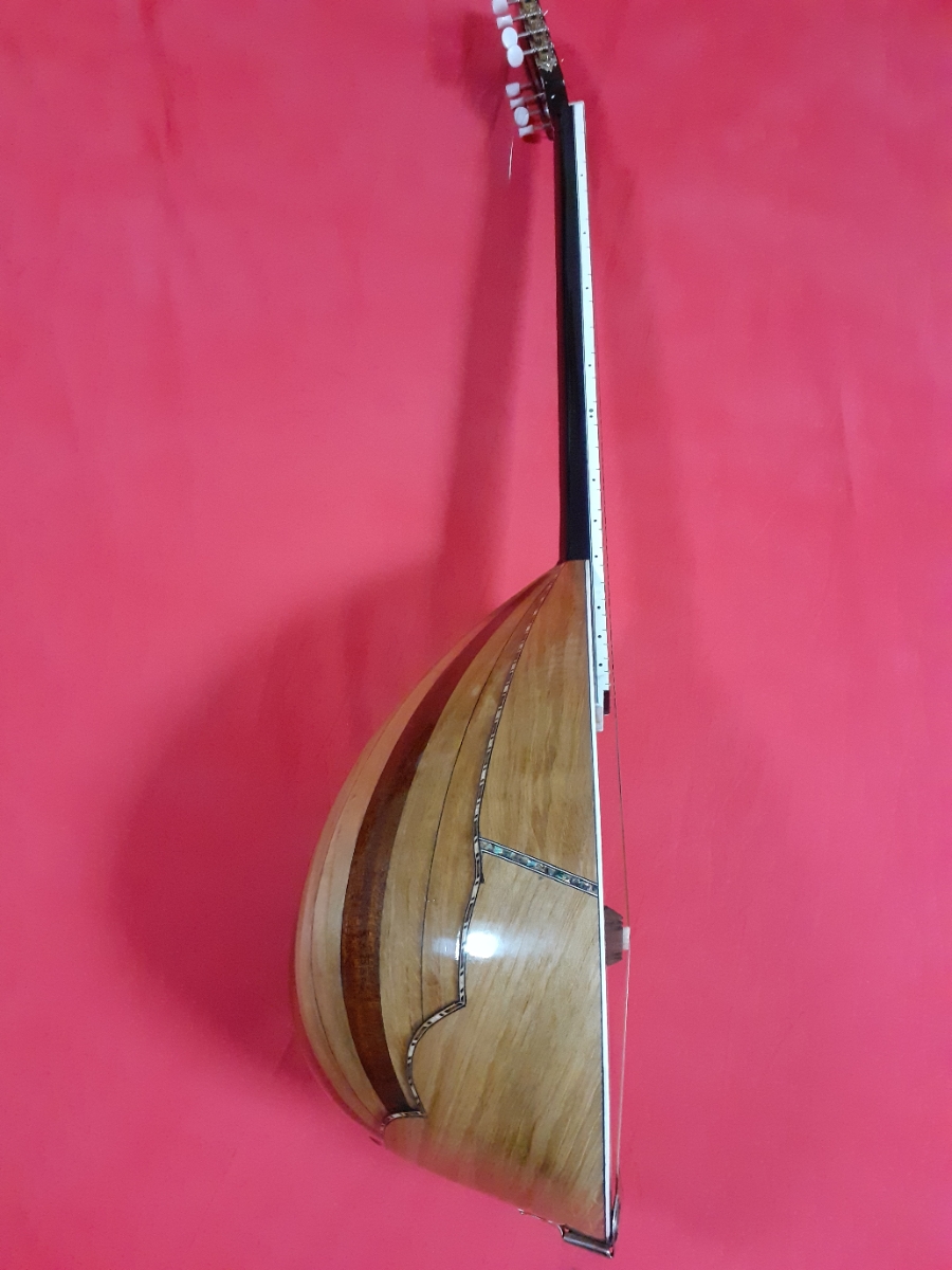

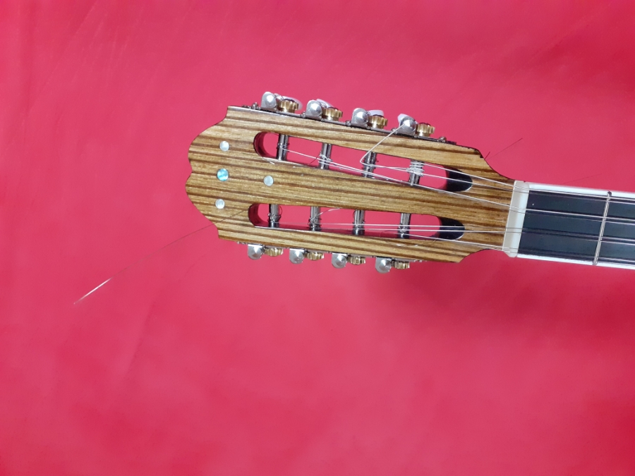

Αποστολή από: Silvestro στις Ιανουαρίου 06, 2021, 06:57:42 πμ
μετα τις κουκιδες πανω απο τη ταστιερα
(φωτο βραδυ-αυριο, γιατι πεφτει παρκετεζα...)  ;D
ασχοληθηκα με εκει που καταληγουν οι χορδες.
θα κανω 2 ιδια τετοια ενα για πανω στο καπακι, και ενα απο πισω στα πλαΊνα.
αυτο που δεν εχω ακομη φτιαξει ακομη στο σχεδιο στο μυαλο μου ειναι πως θα ενωθουν αυτα τα 2 , στο Γ, (αν ειναι / , η αν φαινεται σοκορο πανω η πλαϊ...) μπορει να το αφησω να φαινονται και οι χορδες να ειναι κενη η γωνια.
η θα βρεξει η θα χιονισει η καλο καιρο θα κανει....
Τίτλος: Απ: Φωτογραφίες και Βίντεο από Εργαστήρια : Ιανουάριος 2021
Αποστολή από: Silvestro στις Ιανουαρίου 06, 2021, 07:07:50 πμ
επισης προχωρησα στο αρχικο σχεδιο πεναριας, διοτι μου ηταν πιο ευκολο μετα την αποτυχημενη προσπαθεια σχεδιασμου και υλοποιησης της με την ταινια διπλης οψης, (η οποια ειρησθω εν παροδω, μου τελειωσε κι αυτη...)  ;D
το οποιο σχεδιο καταστραφηκε-βλεπε μηνα οκτωβρη νομιζω νομιζω στα εργαστηρια...
αποφασισα να το κολλησω αφου λουστραριστει καπακι, αλλα και αυτα τα 2 καπλαμαδακια, με ταινια διπλης αφου ξανανοιξουν τα μαγαζια. εχει κολληθει και κοπει με φαλτσετα προσεκτικα μονο στο καφε καπλαμαδακι.
θα πατησουν καφε-ασπρο, ωστε να δημιουργηθει ενα βαθος τρισδιαστατο (τρομαρα μου) στο ματι

Αποστολή από: Γρηγόρης Μαυρακης στις Ιανουαρίου 06, 2021, 07:10:03 πμ
Στέλιο τι ακριβώς φτιάχνεις?συγγνώμη αλλά παρακολουθώ τις φωτο που βάζεις και προσωπικά δεν έχω καταλάβει..γιουκαλιλι Μήπως και το λες χαριτολογώντας γιαλατζιζουρα?
Αποστολή από: Γρηγόρης Μαυρακης στις Ιανουαρίου 06, 2021, 07:22:41 πμ
Όσο αφορά τα δικα μου.
 Το καπάκι μου το είχε δώσει το μέλος Καπα που το είχε πάρει από τον Μαυρομουστακη.
Είχε πάρει από την καλή ποιότητα του μαυρομουστακης..το έχω κατεβάσει 2 με 1,8..σε αυτό το πάχος παίζει.. έχει βαρύ οπλισμό τύπου friederich..το βάρος του το καπάκι οπλισμένο είναι 180 γραμ. Έκανα την πρώτη απόπειρα της ζωής μου να μετρήσω το σώμα.. έβαλα κουρδηστηρι από το κιν (εφαρμογή δλδ) μπροστά από την τρύπα του ηχείου και χτύπησα στο σημείο που θα μπει ο καβαλάρης.. πήρα ένα G ύφεση.. Έκανα το ίδιο στην πλάτη.. Στο σημείο που θα έμπαινε ο καβαλάρης αν ήταν καπάκι..πήρα ένα Cύφεση.. παρήγγειλα ένα tascam με δύο πυκνωτικα μικρόφωνα.. θα επαναλάβω τις μετρήσεις με αυτό.. Θα σε ζαλίζω Στέλιο Μόλις το παραλάβω!
Η πλάτη είναι από την καρυδιά του Ευθυμιάδη.. Ο οποίος με πήρε προχθές τηλ για καρυδιά και ένα σετ wild rosewood..Τώρα τι είναι αυτό θα το δω από κοντά.. μεγάλωσε πολύ.. τον άκουσα στο τηλ έχει πέσει πολύ.. τεσπα..τα σημάδια του χρόνου αμείλικτα..
Αποστολή από: Silvestro στις Ιανουαρίου 06, 2021, 07:25:39 πμ
εχεις χασει επεισοδια...
με τα ξυλα, ενα τζουραδακι σε σχημα κιθαρας, εξου και το "γιαλαντζι",
...η "μπισκοτακι" κατα το λεξικο του μανου....
με τις τριχες, ενα μουστακι απαραιτητο αξεσουαρ του οργανου  ;D

Αποστολή από: Silvestro στις Ιανουαρίου 09, 2021, 07:50:34 πμ
87,8 διάμετρος...
τι απέκτησε
γρηγορη τελεια και με τη τρυπα, μεχρι στιγμης ολα προδιαθετουν για ενα πααααρα πολυ καλο οργανο.
παμε και εναν πισω τακο-μπροστα τακο, και απερ μπουτ-γουεστ-λοουερ μπουτ.
(πλαϊνα-πλατη ποσο τα εχεις κατεβασει;)
το ηχογραφητηρι τα σπαει! καλοριζικο! (πιο μοντελο ειναι; ποσο-που; για φλεβαρη, θελω να παω και εγω για αγορα.
μου τα τσουρνεψανε ολα τα παλιοπαιδα... ουτε καλωδιο για μπουγαδα δεν εμεινε....) ;D

Αποστολή από: Γρηγόρης Μαυρακης στις Ιανουαρίου 09, 2021, 03:22:47 μμ
[/quote]
Λοιπόν.. Το ηχογραφητηρι είναι το TASCAM DR-05X που κόστισε 95,48 ευρώ και το πήρα από το κατάστημα ΩΔΕΣ κέντρο ήχου και εικόνας το οποίο βρίσκεται Λεωφ ΕΛΕΥΘΕΡΙΟΥ ΒΕΝΙΖΕΛΟΥ 256 στην Καλλιθέα..
Πάμε στην κιθάρα.. τίποτα το ιδιαίτερο.. Τα πλαϊνά στα 2 χιλ η πλάτη στα 2,5 χιλ με βάρος 260 γραμ καμαρωμενο.. 3 στηρίγματα.. Ο ένας τέλος έχει ύψος 81 χιλ και ο άλλος 100 χιλ..υπερυψωμένη γαρ...
Οι διαστάσεις ειναι:
Μήκος 490 χιλ
Μικρό μπουτ 280χιλ
Μεση 240 χιλ
Μεγάλο μπουτ 370 χιλ.
Το βράδυ θα βάλω φωτο πως βάζω το tascam τι απόσταση από το ηχείο και λοιπά.. να δούμε τι διαφορές θα έχει από τις μετρήσεις με την εφαρμογή του κιν..

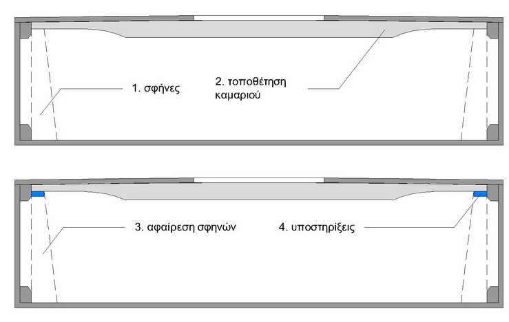

Αποστολή από: songless_bird στις Ιανουαρίου 10, 2021, 03:00:09 μμ
Πως διορθώνουμε την τρύπα; από όσο είδα μέσα λείπουν και καμάρια. Είναι παλιά κιθαρα φίλου. Φαινεται για κάποιο κοντραπλακέ ή φτηνό μαονι . Να ανοίξω την πλατη; Δεν έχει binding . Φαινεται βαμμένο στα σοκορα. Να πάρω κάποιον καπλαμά ίδια απόχρωση , να ενισχύσω από μέσα, να  κλείσω την τρύπα και να τον κολλήσω απο έξω; (https://uploads.tapatalk-cdn.com/20210110/4d2f771a49521a01c7a545e918ed70d5.jpg)
Αποστολή από: Γρηγόρης Μαυρακης στις Ιανουαρίου 10, 2021, 03:08:48 μμ
Πολύ περιέργεια έχω να δω πως θα διορθωθεί κάτι τέτοιο..
Αποστολή από: songless_bird στις Ιανουαρίου 10, 2021, 03:18:19 μμ
Αν θελει να την κάνω ηλεκτροκλασικη , εύκολα
Να μπαλωσω χωρίς να φαίνεται αδύνατο . Δεν είναι και σκούρο ξυλο . Για αυτό λέω να ντύσω από έξω τα πλαϊνά με καπλαμά.

Αποστολή από: Μάνος Τουρπάλης στις Ιανουαρίου 11, 2021, 09:07:13 πμ
Ιωσήφ, το βίντεο είναι καταπληκτικό! αποθηκεύτηκε για μελέτη...
Χωραει χέρι. Απλά λείπουν και καμάρια. Εκει δεν ξέρω τι κάνω και πως κολλάω νέα. Για αυτό έλεγα να ανοίγω την πλάτη.
αυτό είναι από τον Στέλιο σε παρόμοια κουβέντα παλιότερα (δικό μου σχέδιο που προσπαθώ να περιγράψω την επέμβαση του Στέλιου, μπορεί να επιβεβαιώσει αν δεν έχω κάνει λάθος). Μέθοδος με τακάκια που στερεώνονται με (προσωρινές) σφήνες οι οποίες μετά την κόλληση αφαιρούνται.
Κατά τη γνώμη μου δεν υπάρχει περίπτωση να "στρώσει" ο καπλαμάς απ' έξω: ο καπλαμάς φουσκώνει με την κόλλα και θέλει πολύ πίεση για να μην αφήσει ανωμαλίες, πώς θα σφίξεις ?
Κι ύστερα, αν σε απασχολεί η έλλειψη binding (αν κατάλαβα καλά) για να βγάλεις την πλάτη - μόνο από μια μεριά δηλαδή- τι θα κάνεις με τα σόκορα του καπλαμά σε καπάκι και πλάτη?
Όλα αυτά αν δεν βγάλεις πλάτη, αν βγάλεις (λόγω καμαριών) θα είναι πιο εύκολο να φτιάξεις την τρύπα, αλλά και πάλι καπλαμάς περιμετρικά σε όλα τα πλαϊνά δεν μου φαίνεται εφαρμόσιμη λύση, εδώ σε πλάτη που είναι σχετικά ίσια και δεν στρώνει.
Κατά τη γνώμη μου πάντα, μόνο επέμβαση τοπικά γίνεται. Βρες κανα κομμάτι μαόνι ή και καπλαμά που να ταιριάζει κάπως, κι ας φαίνεται. Αν δεν κάνω λάθος, ο  Φρονιμόπουλος ως συντηρητής κτλ. λέει ότι η επέμβαση μπορεί να είναι και διακριτή - και συμφωνώ (λόγω και επαγγέλματος, στις αρχιτεκτονικές αναστηλώσεις "κανονικά" (στην Ελλάδα ζούμε χαχα) υπάρχει διεθνής "κώδικας επεμβάσεων" σε ιστορικά κτίρια : όχι μόνο επιτρέπει αλλά σε ορισμένες περιπτώσεις επιβάλλει την διακριτή μεταγενέστερη επέμβαση). Χαλαρά. Προσωπικά απορώ -πάντα απορούσα - γιατί "πρέπει" ειδικά στα όργανα "να μην φαίνεται".  Χαλάνε ρε παιδί μου, ζωντανά είναι.

Αποστολή από: Silvestro στις Ιανουαρίου 12, 2021, 05:37:50 πμ
αυτο σε περιπτωση που ειναι ξεκολλημενο το καμαρι σε ακρη-ακρες.
αν ειναι ολο τοτε και 2 σφηκτηρακια στη τρυπα

Αποστολή από: songless_bird στις Ιανουαρίου 12, 2021, 10:49:41 πμ
Δεν μιλάμε για ξεκολλημα . Μιλάμε για απουσία καμαριου. Μπορεί να λείπει και αλλο που δεν βλέπω καθώς και άλλα να έχουν ξεκολλήσει μερικώς. Γι αυτό έλεγα να την ανοίξω. Αν έχω χρόνο σήμερα θα την δω καλύτερα και ίσως ξεκινήσω να την διορθώνω.

Αποστολή από: ΡΕΜΠΕΤΗΣ στις Ιανουαρίου 17, 2021, 01:31:03 μμ
Ναι Στέλιο, το αριστερό είναι τετράχορδο (οπότε και μεγαλύτερο), ενώ τα άλλα τρίχορδα.

Αποστολή από: ΡΕΜΠΕΤΗΣ στις Ιανουαρίου 23, 2021, 02:20:55 μμ
Λοιπόν, κολλήθηκαν τα καπάκια, μπήκαν και τα περιμετρικά σιρίτια και πάμε σιγά σιγά για ταστιέρες.

1. κιθαρα με τα σχισηματα κομπλεταν, ηταν και η πιο δυσκολη απο τα τρια μερεμετια.
γιωργο μαλλον επεσε , ξεκολησε το καμαρι που ηταν με το σαλιο κολλημενο, και μετα αρχισε να ανοιγει (σχιζεται) το πολυ μαλακο και οχι πυκνοβενο καπακι...
αφου κολληθηκε το καμαρι (προσφατα ειχαμε κουβεντουλα...) με 3 σφικτηρες και τακακια δεξια αριστερα, κολληθηκαν λεπτα φυλλα ξυλου ελατινα στις σχισμες εσωτερικα με λεπτες καβιλιες να το σπρωχνουν, εγχύθηκε κολλα μια σταλια απο πανω πιο αραιη απλωθηκε ναϋλον και ενας καταληλος τακος στο σχημα απερ μπουτ (εκτος της ταστιερας φυσικα ) ηρθε και κουμπωσε , και ετσι εμεινε η καθε σχισμη στη "πρεσσα" μια με μιαμιση ωριτσα.

Αποστολή από: Silvestro στις Ιανουαρίου 26, 2021, 08:09:45 μμ
τασο ωραια ιδεα!
συνεχεια:
δυστηχως δεν βρηκα χρυσα που ηθελα, και αναγκαστικα πηρα ασημενια.
τα εκοψα διοτι ηταν καπως μακρυουτσικα, και εκανα μικρες τρυπουλες με το δραπανο για να βιδωθει.
καρφακια τελος, παμε τωρα για το κουμπωμα απο πισω:
η θα το κανω με χρατσ-χρουτς, δενξερωπωστοδι@τανοτολενε, η θα το κανω με λωριδα μαγνητη που εχει ταινια αυτοκολητη στη μια πλευρα.
θα κανω καμια δοκιμη και θα αποφασισω...

Τα παρακάτω είναι off topic αλλά όταν μου καρφωθεί μια ιδέα στο κεφάλι δεν ησυχάζω ...
αν δεν την δω αποτυπωμένη στο χαρτί ... έστω στο ψηφιακό "χαρτί"
κι αν δεν τη δείξω στους φίλους μου    :)
Εχω να δηλώσω δυο καλοπροαίρετες κλοπές ... που ίσως κάποτε να γίνουν ροζέτες σε τρίχορδα
Η πρώτη είναι από το λογότυπο μιας Γαλλικής φαρμακευτικής εταιρείας
Η δεύτερη είναι από ένα ωραίο τελείωμα γέφυρας που είδα σε μια παλιά κιθάρα

το όργανο "σκάει" ... Καλοτάξιδο...
Σύντομο ταξίδι. Ήρθε λοιπόν και για μένα αυτή η ώρα και το όργανο έσκασε χωρίς εισαγωγικά στο δάπεδο του εργαστηρίου, τσιμέντο. Έφυγε από τη μόρσα που το είχα λίγο χαλαρά (για να μην κάνει σημάδια τελευταία στιγμή, έβαζα χαρτοταινίες στην ταστιέρα για να το πάω στον λουστραδόρο. Τελειωμένο δηλαδή.
Ράγισε το καπάκι (όχι στην ένωση, ακριβώς δίπλα από τη γλώσσα) από πίσω μέχρι το καμάρι και ξεκόλλησε περίπου 5 εκ. εκατέρωθεν από το χορδοκράτη.
Έφυγα να μην πάθω τίποτα εγκεφαλικαρδιακά και θα το δω σήμερα.

Ιωσηφ ομορφες και οι δυο. Η δευτερη ομως εχει μονο 3 σημεια επαφης με το καπακι γεγονος που με φοβιζει μην τυχον σπασει. Δοκιμασε να μεγαλωσεις 2 ακομα αποληξεις των κλαδιων τουλαχιστον για να δεσει καλυτερα η να φαρδυνεις τις υπαρχουσες.
Κριμα Μανο. Μην μασας ομως. Θα το διορθωσεις.
σωστός.
κι αυτό ?

Μανο συμπασχω μαζι σου!!!!!το ιδιο επαθα και εγω με το τριχορδο μπουμπιγκα.εμενα ηταν σκετο το σκαφος και ως γνωστον επειδη ειμαι τρυπιοχερης εσκασε κατω στο τσιμεντο και του αλαξα τα ραματα!!!!!εμεις πρεπει να εχουμε αυτα τα αφρωδες οπως στη παιδικες χαρες για να ημαστε σιγουροι!!!!

Από τις πολύ δυνατές εμπειρίες τα δευτερόλεπτα απ την στιγμή που σκάει το όργανο μέχρι την εκτίμηση της ζημιάς... Ευτυχώς εμένα κάποτε μου είχε κάνει μόνο ένα  ξεκολλημα σε δύο ντουγες..
Όσο για τις ροζετες, είναι νομίζω κοινή τάση να εμπνεομαστε από διάφορα παρεμφερή σχήματα. Εγώ στον κιθαροτζουρα που φτιάχνω, θα κάνω ροζετα το σήμα γνωστής  αμερικανικής εταιρίας ένδυσης με σήμα τον σφένδαμο

ωχ βρε μανο...  :'(
οταν λεω ματακι γαλαζιο διπλα στις φωτο με κοροϊδευεται...
θα το σιαξεις ομως, πανω του!
ιωσης-σωτηρη, ωραιες ροζετες !
(να πω την αληθεια ιωσηφ η 2 [καβαλαρης κιθαρα] μου αρεσει ενα κλικ πιο πανω-αλλα και του μανου με την τσαχπινια στη φτερουγα)

για προβληματισμο:
αν αφαιρεσιες (η προσθεσεις) ενα-δυο κλαδακια και δεν ειναι κοπυπαστε, σερανο ενα πραγμα, υπαρχει προβλημα κλοπυραϊτ;

εβαλα κ τα μαγνητακια, κομπλενταν...
με παιδεψανε λιγο, αλλα κραταει καλα νομιζω οποτε δεν παω ουτε στη λυση του χρατσαχρουτσα, ουτε και να πεσω στα νυχια του δημητρη του αλεπουδιαρη  ;D :cheesy2:
