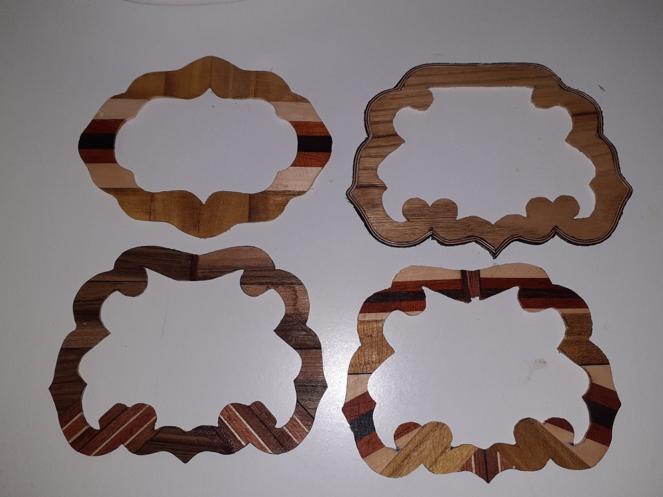

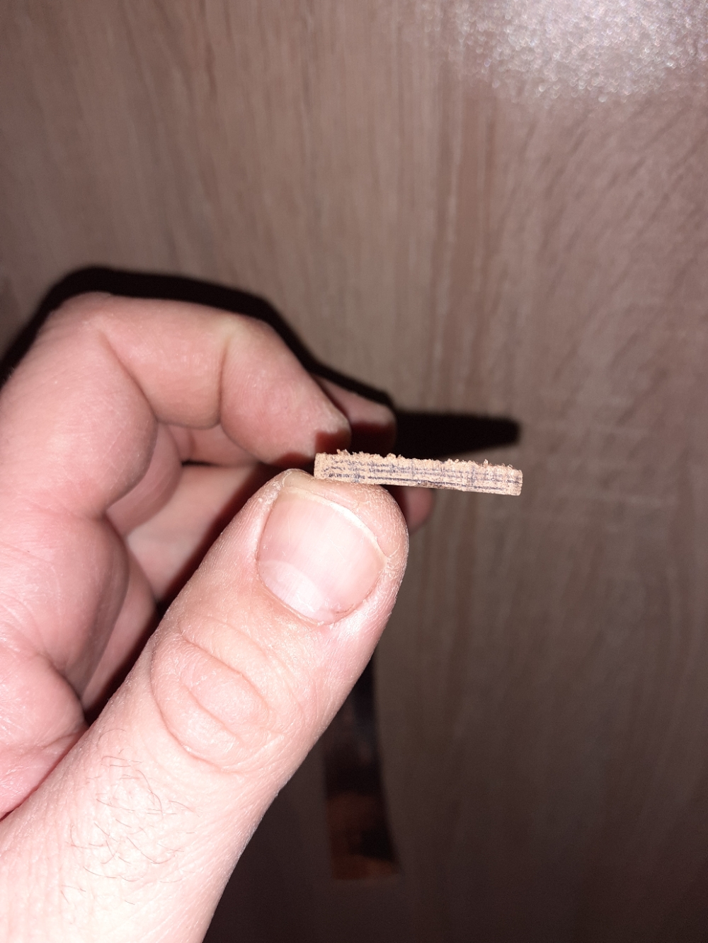

Πήγα στο σπίτι για δύο μέρες και είπα να βάλω μια ροζετα σε ένα καπάκι κέδρου να με περιμένει.. είπα να βάλω έτοιμη ροζετα Γτ αν έβαζα χειροποίητη θα την τελείωνα τον Φλεβάρη με την συχνότητα που πάω στο σπίτι.. Και ναι έγινε το κακο λόγω βιαστικής δουλειάς.. Και εδώ δεν βρίσκει εφαρμογή η φράση του Ζαρκαδα η μαλ.κια καραδοκεί αλλά η φράση οι μαλ.κιες πληρώνονται.. μάλλον την επόμενη φορά που θα πάω πάλι στο σπίτι θα την φάω με το ρουτερ και θα βάλω άλλη.. χειροποίητη αυτή την φορά για να καλύψω το νέο άνοιγμα.. Δεν βλέπω κάτι άλλο..

Αποστολή από: Γιωργος π στις Δεκεμβρίου 02, 2020, 03:26:05 μμ
Καλο μήνα παιδιά......
Γρηγόρη μια χαρά την βλέπω την ροζετα..

Αποστολή από: Γιάννης Καραβασίλης στις Δεκεμβρίου 02, 2020, 05:46:35 μμ
Πως έγινε αυτό Γρηγόρη ;;;

Αποστολή από: Γρηγόρης Μαυρακης στις Δεκεμβρίου 02, 2020, 06:13:35 μμ
To καπάκι ήταν ήδη στα 2,5 χιλ και έφαγα 1,1 για την ροζετα και η βάση μέσα στο αυλάκι ήταν πολύ εύκαμπτη.. Και στο σημείο της γουβας μου έφυγε και μια σκαρπελια παραπάνω.. Και λέω έλα μωρέ δεν τρέχει τίποτα θα βάλω μια στέρεη επιφάνεια από κάτω.. έβαλα τους σφιχτηρες και να το αποτέλεσμα..

Αποστολή από: Γιάννης Καραβασίλης στις Δεκεμβρίου 02, 2020, 06:32:29 μμ
Αν δεν έχει σπάσει....τρυπήσει....δεν βλέπω καλά απ τη φωτο....ίσως με λίγη υγρασία και ζέστη και ελαφριά πίεση απ το κάτω μέρος επανέλθει.Δεν ξέρω τι άλλο να σκεφτώ. ::)

Αποστολή από: ΖΑΡΚΑΔΑΣ ΚΩΣΤΑΣ στις Δεκεμβρίου 02, 2020, 08:38:40 μμ
κι εγω το ιδιο λεω.......μην το πεταξεις

Αποστολή από: Γρηγόρης Μαυρακης στις Δεκεμβρίου 02, 2020, 09:45:19 μμ
Δεν το πετάω.. Αυτό που σκέφτομαι είναι να την αφαιρέσω και να τοποθετήσω νέα ελαφρώς μεγαλύτερη.. να βάλω καπλαμα ελληνική καρυδιά με δύο φιλετάκια και νετα.. κάτι απλό..

Αποστολή από: ΖΑΡΚΑΔΑΣ ΚΩΣΤΑΣ στις Δεκεμβρίου 02, 2020, 09:52:07 μμ
κατσε ...τωρα καταλαβα.Λες για το κενο που αφηνει εκει στη μεση? Μα αφου το σκεπαζει η ταστιερα .......................

Αποστολή από: Γιάννης Καραβασίλης στις Δεκεμβρίου 02, 2020, 09:56:22 μμ
Εγώ νομίζω είναι για τη λακκούβα που φαίνεται πάνω στη ροζέτα ...εκτός αν είναι η φωτογραφία που μας ξεγελάει...Γρηγόρη δώσε εξηγήσεις ρεεεεεε..... ;)

Αποστολή από: Γιάννης Καραβασίλης στις Δεκεμβρίου 02, 2020, 10:10:38 μμ
Αυτό δε λες ;;;.....

Αποστολή από: Γρηγόρης Μαυρακης στις Δεκεμβρίου 02, 2020, 10:24:17 μμ
Ναι Γιάννη αυτή η λακουβα είναι το πρόβλημα.. για αυτήν θα γίνουν όλα!

Αποστολή από: Ιωσήφ Τορρένς στις Δεκεμβρίου 02, 2020, 11:07:20 μμ
Υποθέτω ότι μπορείς να γυρίσεις το καπάκι ανάποδα , να το ακουμπήσεις σε μια καθαρή επίπεδη επιφάνεια
να δοκιμάαεις - αν σε παίρνει - λίγο να πιέσεις τη βουλιαγμένη ροζέτα με ένα κουταλάκι μήπως κι έρθει στη θέση της.
Αν γίνει αυτό και πάει καλά , μετά θα έχεις μια λακουβίτσα από μέσα , φτιάχνεις ελάχιστο ξυλόστοκο , γεμίζεις , στεγνώνει ,
τρίβεις και εκτιμώ ότι θα είσαι ΟΚ .
Αν βλέπαμε και μια φωτογραφία από μέσα - κοντινή στη θέση της λακούβας - θα καταλαβαίναμε καλύτερα το μέγεθος της ζημιάς

Αποστολή από: Silvestro στις Δεκεμβρίου 03, 2020, 05:49:49 πμ
α/ μπορεις να τριψεις απο πανω, λιγο παραπανω, σιγα τα μουσμουλα
β/ μπορεις να βγαλεις κομματακι απο τη ροζετα στο σημειο που μπαινει η ταστιερα και να κολλησεις απο πανω, προσοχη να ειναι το ιδιο μοτιβο, θα τριφτει κ δεν θα φαινεται τζισους
γ/ μπορεις να αφαιρεσεις κομματι απο το κεδρο κατω απο τη ροζετα, να την φτιαξεις οπως ειπε ο ιωσηφ, και να φτιαξεις νεο κομματακι κεδρινο, θα μπει και ενα μεγαλο προστατευτικο στρογγυλο απο κατω ως ειθισται κ ουτε γατα ουτε ζημει.
προσωπικα θα εκανα το β

Αποστολή από: Γρηγόρης Μαυρακης στις Δεκεμβρίου 03, 2020, 07:29:35 πμ
Το Β δεν το είχα σκεφτεί κθλ..ωραίος!Θα το δοκιμάσω! Κι αυτό που λέει ο Ιωσήφ.. αν το πατήσεις από πίσω έρχεται.. το θέμα είναι την ώρα που το πατάς να συμπληρώσεις κάτι από πίσω και να το πρεσαρεις μέχρι να στεγνώσει για να μείνει εκεί.. Όταν πάμε Σαλαμίνα πάλι τώρα.. πίσω στην Πάτρα ξανά..

Αποστολή από: Μάνος Τουρπάλης στις Δεκεμβρίου 03, 2020, 12:23:03 μμ
αν είναι ελαστικό (πατάς - έρχεται / αφήνεις - πάει πίσω) μήπως να σκάψεις πρώτα από πίσω (να αδυνατίσει κι αλλο και να μην ξανάρχεται) για να σταθεί εκεί που θες με την ενίσχυση? δεν ξέρω αν σε παίρνει, απλώς αν είναι (και πόσο) ελαστικό ίσως δεν μπορέσεις να το ελέγξεις ...
τέλος πάντων, υπάρχει και το plan Β (Στέλιος)

Όταν είχα χρησιμοποιήσει πλάκα από mother of pearl (φιλντισι) το περίγραμμα το είχα κόψει σε σεγα χειρός με το πιο ψιλο δόντι.. συμπεριφέρεται σαν το κόκκαλο του καβαλάρη μόνο που είναι λίγο πιο σκληρό.. το ετριψα με γυαλοχαρτο κανονικά και το κόλλησα με κυανοακρυλικη..ένα πανέμορφο υλικό..
Τίτλος: Απ: Φωτογραφίες και Βίντεο από Εργαστήρια : Δεκέμβριος 2020
Αποστολή από: Stergios_lutherie στις Δεκεμβρίου 13, 2020, 11:38:23 μμ
Επίσης: Στη σκόνη του όστρακου ΟΠΩΣΔΗΠΟΤΕ μάσκα!
Αποστολή από: Γιάννης Καραβασίλης στις Δεκεμβρίου 13, 2020, 11:52:46 μμ
Σχετικά με τα φύλλα από όστρακο , να ρωτήσω .  Ποιοί φίλοι έχουν φτιάξει πεναριά από όστρακο ; Ενθεση κομματιών σε ροζέτα ;
Πώς το δουλεύετε ; Πώς γίνεται η κοπή ; η λείανση ; η κόλληση ; ... και ό,τι άλλο χρήσιμο εσείς κρίνετε .
Σχεδιάζεις την πεναριά σου σε ένα χαρτόνι και τοποθετείς τα κομμάτια το όστρακο πάνω, ή αφού έχεις φτιάξει το περίγραμμά σου εσύ , το σχέδιο σου και ότι άλλο θες ....το αποτυπώνεις πάνω στην πλάκα από όστρακο αν δεν βάλεις πολλά μικρά κομμάτια. Η κοπή γίνεται με πριονάκι σέγα χειρός με τις λεπτές λάμες που κόβουν μόνο προς μία κατεύθυνση....(προσοχή υπάρχουν και ελικοειδείς λάμες που κόβουν προς όλες τις κατευθύνσεις και δεν ελέγχεις 100 % εσύ την κοπή). Η κόλληση γίνεται με κυανοακριλική και γίνεται σαν γυαλί η ένωση δεν ξεχωρίζει καθόλου. Η λείανση με τα κοινά γυαλόχαρτα .Προφανώς θα τρίψεις με ψιλό γυαλόχαρτο από 240 και πάνω. Δεν χρειάζεται ιδιαίτερο τρίψιμο αν έχεις προσέξει από πριν. Υπάρχουν και φύλα όστρακου εύκαμπτα τα οποία τα κόβεις και με ψαλίδι αλλά έχουν πάχος 0,2 του χιλιοστού οπότε δεν είναι για ένθεση μέσα σε ξύλο με την έννοια που ενθέτουμε εμείς την πεναριά μέσα στο καπάκι. Αν χρησιμοποιήσει κάποιος γνήσιο όστρακο ή ακόμη κι αυτά τα συνθετικά που κυκλοφορούν σε πλάκες θέλει προσοχή με τη σκόνη τους κατά την κοπή καθώς λένε ότι δεν είναι και το πιο υγιεινό πράγμα. Γενικά Ιωσήφ δεν είναι κάποιας ιδιαίτερης δυσκολίας η χρήση του όστρακου. Μεράκι θέλει ...υπομονή...και προσοχή.Τα έχεις όλα αυτά ...!!!!!!!  {celebrate013}

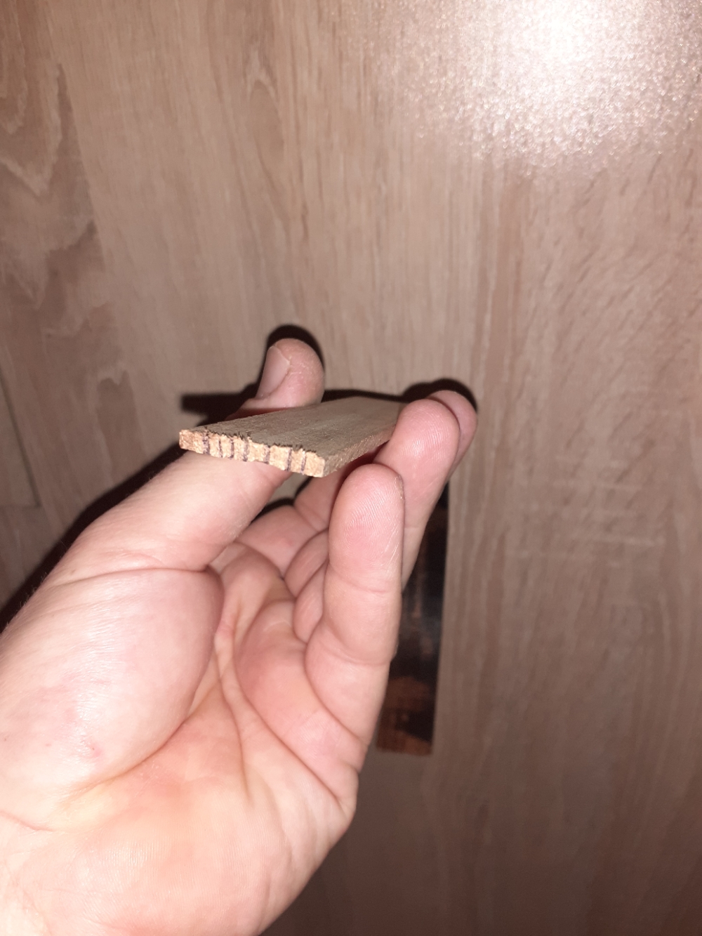

Κόκκινη;;;;;;;
Τώρα θα δεις....

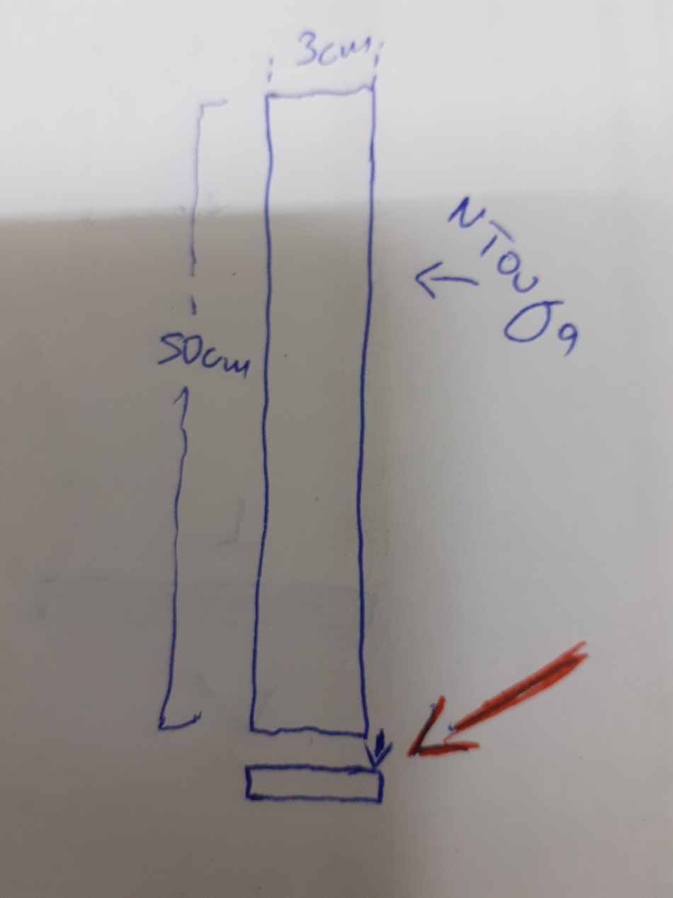

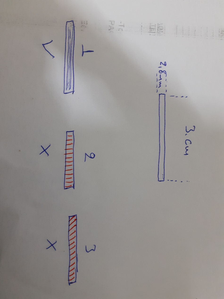

Ερώτηση:  παιδιά ήρθε η ώρα να κοψο δουγιες για σκάφος μόνος μου. (Μέχρι τώρα μου τις έκοβε φίλος ξυλουργος)
Τα νερά όπως  το σχήμα 1 πρέπει να ειναι;
Μην κάνω καμία χαζομάρα και παιδευομαι.
 Στέλιο........ (τετραχορδα θα τις κάνω τις δουγιες )  :dance: {celebrate018} {celebrate018} {celebrate018}
Αποστολή από: sakkalis στις Δεκεμβρίου 18, 2020, 05:00:09 μμ
Τετράχορδα;;
Μια κόκκινη ακόμα παρακαλώ στον κύριο.
Πέρα από την πλάκα τώρα.
αν κατάλαβα καλά.
Το σχέδιο είναι το σόκορο (η κάθετη τομή της ντούγιας).
Αν, ναι τότε το 2 είναι το σωστό.
Αποστολή από: Γιωργος π στις Δεκεμβρίου 18, 2020, 05:32:59 μμ
Αυτά με τα σοκορα κτλ τα μπερδεύω....
Το σημείο που έχω με κόκκινο βελάκι.
Όταν βλέπω την δουγα από μπροστά από το σκαφος  πως πρέπει να είναι τα νερα;;
Όπως και στο καπακι; κάθετα;
Αποστολή από: sakkalis στις Δεκεμβρίου 18, 2020, 05:59:07 μμ
Οκ Γιωργο. Σωστα καταλαβα. Το 2.
Αποστολή από: ΖΑΡΚΑΔΑΣ ΚΩΣΤΑΣ στις Δεκεμβρίου 18, 2020, 09:00:11 μμ
Δημητρη το 2 που προτεινεις ειναι εντελως λαθος
Αποστολή από: George45 στις Δεκεμβρίου 18, 2020, 09:52:50 μμ
Κωστα της δουγες πως της κοβουμε με ακτινικη ή με εφαπτομενικη κοπη.?για πες.
Αποστολή από: Γιωργος π στις Δεκεμβρίου 18, 2020, 10:49:43 μμ
Δηλαδή Κώστα να είναι το ακριβώς αντίθετο από ότι είναι στις ταστιερες;;;
Αποστολή από: Γιάννης Καραβασίλης στις Δεκεμβρίου 18, 2020, 11:16:51 μμ
Γιώργο εγώ νομίζω ότι και τα 3 σχέδια που έχεις κάνει είναι κατάλληλα για δούγες...όποιο και να επιλέξεις μια χαρά θα είναι...Εξαρτάται τι θέλεις εσύ. Απλά στο 1 είναι πλατύβενες οι δούγες και στα άλλα  ισόβενες. Είμαι σίγουρος πως αν κι ο Κώστας κατανοήσει καλύτερα τα σχέδια που έχεις κάνει θα συμφωνήσει.
Αποστολή από: Γιωργος π στις Δεκεμβρίου 18, 2020, 11:27:33 μμ
Αυτές με λοξά νερά έχω παρατηρηση ότι στο λιγησμα στραβωνουν  και πάνε οπότε θέλουν.
Αυτές τα (καθετα) όπως είναι οι ταστιερες βλέπω ότι λυγίζουν πιο δύσκολα.. Και νομίζω σπανε πιο εύκολα.
Αυτές με τα (οριζοντια) λυγίζουν πιο εύκολα νομίζω.  (Αλλα αντεχουν στο πέρασμα του χρονου)???
Αλλά το θέμα είναι πιες είναι καλύτερο από άποψη αντοχής???
Αποστολή από: Γιάννης Καραβασίλης στις Δεκεμβρίου 18, 2020, 11:41:05 μμ
Ναι σωστά τα λες Γιώργο....κάθε μια κοπή συμπεριφέρεται διαφορετικά στο λύγισμα του ξύλου....κι αυτές με τα πλατιά νερά θα σου κάνουν επίσης κάποιες στρεβλώσεις όταν θα τις λυγίζεις. Για θέματα αντοχής ειλικρινά δεν ξέρω να σου απαντήσω. Υπάρχει και η άποψη που λέει ότι στα κάθετα νερά ο ήχος ταξιδεύει πιο εύκολα...πιο γρήγορα....Το δικό μου αφτί δεν έχει μάθει ακόμη να τα ξεχωρίζει αυτά. Έχω φτιάξει με όλες αυτές τις κοπές σκάφη και το μόνο που παρατήρησα μέχρι στιγμής ήταν αυτή η διαφορετική συμπεριφορά του ξύλου στο λύγισμα....τίποτε άλλο. Βέβαια οι πιο έμπειροι εδώ μέσα ίσως έχουν δει κι άλλα πράγματα.

Όπως είπαν οι παραπάνω, και πλατύβενο και ισόβενο και στραβοισόβενο, με όλα γίνετε η εργασία, όμως πιο εύκολα λυγίζει η νούμερο 2, τα άλλα κάνουν τσαλιμιές, η δουλειά όμως γίνετε, μετά από τον μπαγλαμά ξαναξεκινάω να λυγίζω και εγώ, όλο και κάτι θα γίνει αρκεί να υπάρχει όρεξη.

Αποστολή από: ΖΑΡΚΑΔΑΣ ΚΩΣΤΑΣ στις Δεκεμβρίου 19, 2020, 03:48:47 μμ
οι δουγιες θα πρεπει να διασχιζουν το ξυλο κατα μηκος.Αυτο ειναι το ιδανικο .Τωρα αν ειναι και λιγακι λοξα δεν τρεχει τιποτα.Το σχεδιο 2 ομως ειναι λαθος.Και μην μπερδευεστε με τα νερα απο κελεμπεκι μουαρε.Εντελως αλλη κατασταση

κωστα η φωτο (πρεπει να) ειναι αναποδα. ;D
οποτε μηπως ειναι το... 2 το σωστο;
ρε γιωργο θα μας κανεις να σφαχτουμε με τα νερα απο το ξυλο,  :cheesy2: κανε ενα εξπλανεϊσον στη φωτο...

Αποστολή από: Γιωργος π στις Δεκεμβρίου 19, 2020, 04:56:13 μμ
Ζωγράφισα μια δουγας για να καταλάβω...  λοιπών...
 Όπως την πρώτη φώτο πρέπει να είναι   ή  η δευτερη;;
Ο Κώστας θα μας βρισει τώρα.... {celebrate018} {celebrate018} {celebrate018}
Αποστολή από: Silvestro στις Δεκεμβρίου 19, 2020, 05:22:16 μμ
η 1η
αλλα κατσε να σου πει και κανενας που φτιαχνει μπουζουκια ομως, μη με βαρεσουνε..  ;D

Αποστολή από: ΖΑΡΚΑΔΑΣ ΚΩΣΤΑΣ στις Δεκεμβρίου 19, 2020, 09:58:21 μμ
Οκ τωρα καταλαβα.Το σχεδιο εδειχνε το πλαινο(σοκορο) της δουγας.Οποιο και να διαλεξεις ειναι ενταξει.Του σχεδιου 2 θα λυγισει ποιο ευκολα αλλα του σχεδιου 1 θα βγαλει ολα τα ομορφα νερα του ξυλου

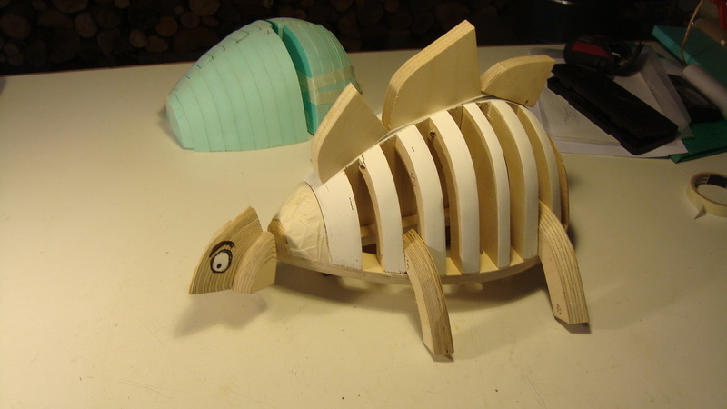

Προχώρησα λίγο. Έχω κολλήσει τα μανίκια και τα καράολα και ξεκίνησα και τα καπάκια:
Αποστολή από: ΡΕΜΠΕΤΗΣ στις Δεκεμβρίου 22, 2020, 10:33:19 μμ
Παράλληλα ξεκίνησα και μια φιγούρα για την πεναριά:
Αποστολή από: ΡΕΜΠΕΤΗΣ στις Δεκεμβρίου 22, 2020, 10:34:20 μμ
Όταν τελειώσει θα είναι κάπως έτσι:
Αποστολή από: Γιωργος π στις Δεκεμβρίου 22, 2020, 10:41:22 μμ
