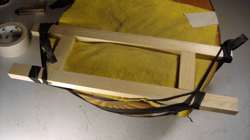

για τις ντούγιες που έχουν ανοίξει, μια λύση είναι να φτιάξεις μια απλή "σχάρα" σαν αυτήν
και να πιάσεις το σκάφος επάνω με λάστιχα (στην φωτο σαμπρέλα) βάζοντας κόλλα ανάμεσα στις σχισμές

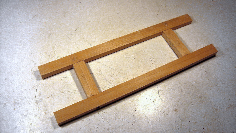

Δανείζομαι αυτή τη φωτογραφία από τον Μάνο για να προτείνω ( αν δεν το έχεις κάνει ήδη )
να φτιάξεις κάτι σαν ανοιχτό " κουτί " που θα βοηθήσει πολύ στη συγκράτηση του σκάφους και τώρα και αργότερα .
Τίτλος: Απ: μπουζουκι χρηζει επισκευης
Αποστολή από: Ιωσήφ Τορρένς στις Οκτωβρίου 09, 2020, 07:05:41 πμ
συνέχεια απο το προηγούμενο
Θα μου πείς - και με το δίκηο σου ίσως - γιατί να μη κρατήσω όλο το σύστημα
σφίγγοντας το μπράτσο στη μέγγενη ; και μου προτείνεις να φτιάχνω "κουτιά" ;
Ελεγξε , δες , κρίνε , πόσο σταθερή δείχνει η ένωση του μπράτσου με το σκάφος και πράξε ανάλογα ...
Μια και μπήκες στο "χορό" ,  χόρεψε όμορφα , λεβέντικα !   :)
