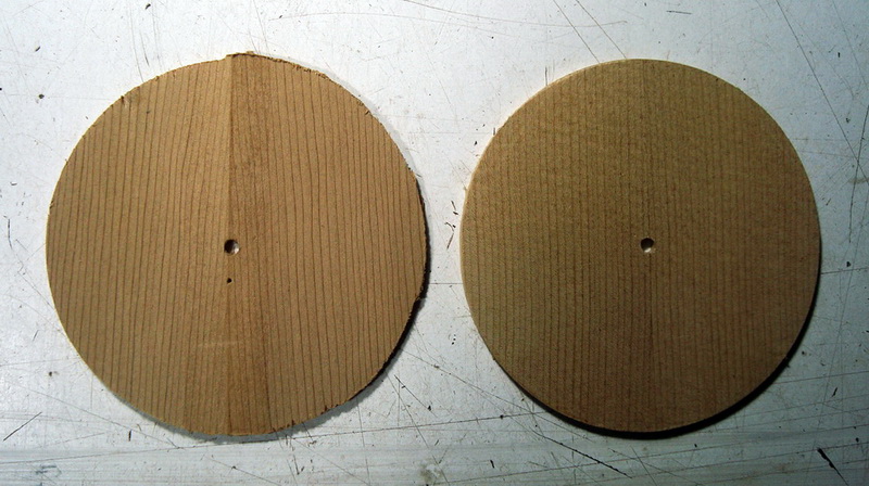

quiz:
ποιός είν' ο κέδρος - οεο - ποιός είν' ο κέδρος
Τίτλος: Απ: Φωτογραφίες και Βίντεο από Εργαστήρια : Οκτώβριος 2020
Αποστολή από: songless_bird στις Οκτωβρίου 02, 2020, 07:58:12 πμ
Ο αριστερά .
Αλλά και ο δεξιά για Κέδρος μου φαίνεται   . Αλλά από αυτούς τους δύο ο αριστερά είναι σίγουρα .

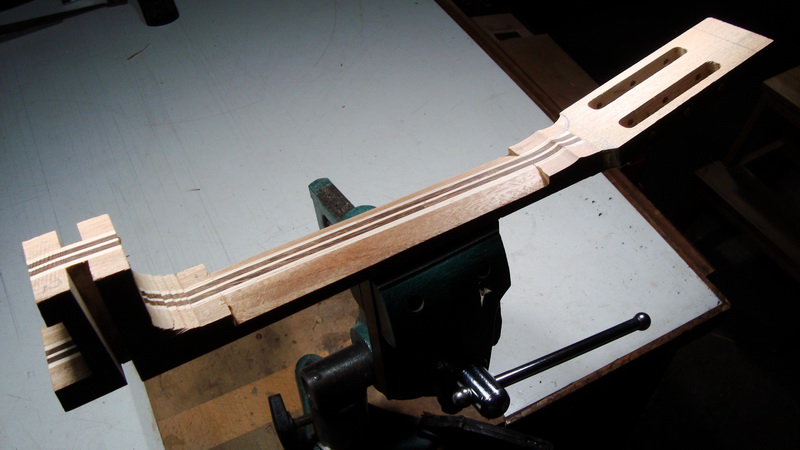

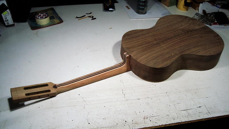

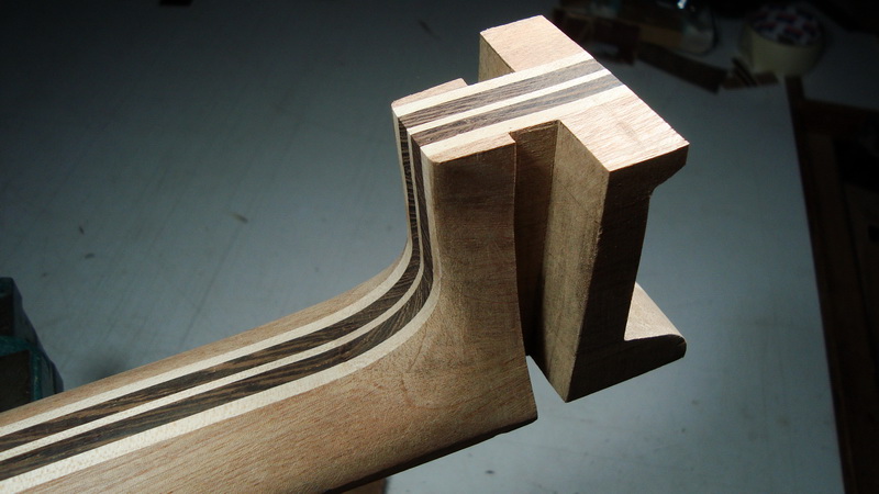

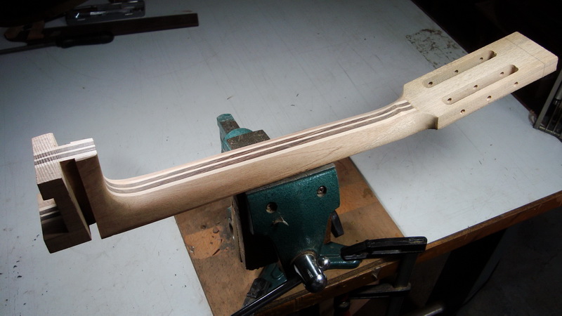

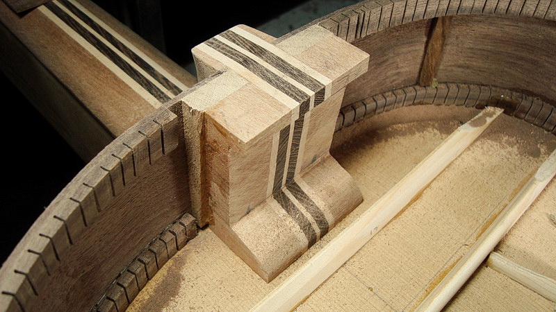

γιαλατζίτζουρας, συνεχεια:
αφου εφυγα απο το προτζεκτ "ε γουικ" και παω για το προτζεκτ " ε μανθ"  ;D
συνεχισα το χερι διαμορφωση, και το κεφαλι σχεδιασμος.
αποφασισα οτι δεν ειμαι για πολλες ομορφιες, στρουμφογαρμπυλωτες στο κεφαλι, και λογω βιασυνης αλλα κ μη σχετικης εμπειριας σε τετοιου ειδους σχεδιασμους, πηγα σε γραμμες μινιμαλ ακολουθωντας το σχεδιο που εφαρμοζω στην αποληξη του κεφαλιου.
Αποστολή από: Ιωσήφ Τορρένς στις Οκτωβρίου 03, 2020, 01:33:09 μμ
γιαλατζίτζουρας,
Εμ .. έτσι είναι αδερφέ .
Οι ευθείες , οι κάθετες γραμμές , τα αυστηρά ορθογώνια , αντιπροσωπεύουν το πνεύμα της Δύσης ...
Οι όμορφες καμπύλες και τα στρουμφογαρμπυλωτά μαρτυρούν κάτι από τη σοφία της Ανατολής ...
Εμείς πάντως σ΄αγαπάμε !

έλα μωρέ, δεν είναι κανονικό quiz, για την πλάκα μας το έβαλα. Από κοντά φαίνεται το έλατο με τους ιριδισμούς αυτούς που κάνει, αλλά από μακρυά δεν τα ξεχωρίζεις καθόλου.
μια χαρά είναι, εμένα μου αρέσει πολύ - και θα ταιριάζει και με το σκάφος.
Δε με λές, το σκάψιμο στον τάκο για το καπάκι σαν πολύ δεν είναι ή κάνω λάθος ? τι θα βάλεις ?
Αποστολή από: Silvestro στις Οκτωβρίου 03, 2020, 07:41:21 μμ
φαίνεται το έλατο
sitka η γερμανικουχτεν;
τοσο ειναι το καπακι, το εχω προβαρει ερχεται προσωπο, εχεις δικιο φαινεται πολυ στη φωτο (ισως επειδη ειναι "μακρο" η φωτο - ή ειναι πολυ χοντρο το καπακι  ;D , δεν ξερω θα δειξει μετα...) αυριο θα βαλω φωτο με το καπακι...

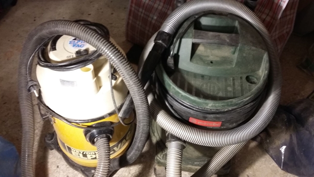

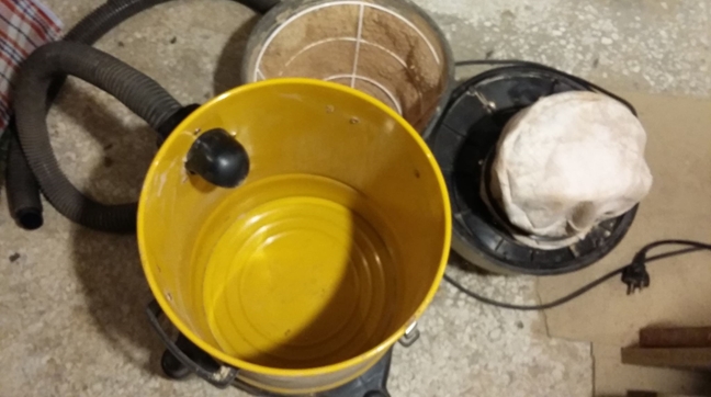

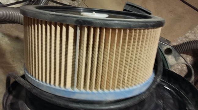

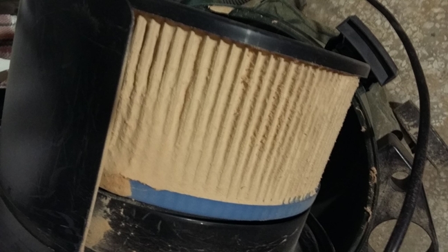

Νομίζω ότι λογικά , σχεδόν όλοι , έχουμε ηλεκτρική σκούπα στο εργαστήρι μας .
Καλό είναι , για να μην πω απαραίτητο , να την ανοίγουμε και να την καθαρίζουμε που και που ...
Ειδικά αν ο χώρος της εργασίας μας έχει υγρασία , τότε η σκούπα χρειάζεται πιο τακτικά καθάρισμα
γιατί αυτή η πούδρα από την ξυλόσκονη απορροφά υγρασία και με το πέρασμα του χρόνου γίνεται
κάτι σα λασπίτσα με αποτέλεσμα να μπουκώνει μέσα η φτερωτή και να μην παίρνει μπρος με τίποτα.

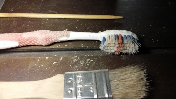

Για να την καθαρίσω χρειάστηκα κάποια ταπεινά εργαλεία
και μια δεύτερη μικρή ιταλική ηλεκτρική σκούπα με διαφορετική πιο απλή φιλοσοφία κατασκευής
Χρειάστηκα μια ώρα για να καθαρίσω τη κατάσταση . Η φτερωτή μαζεύει πολλή σκόνη .  Αν την αφήσεις για πολύ καιρό σε περιβάλλον αυξημένης υγρασίας ... γειά σου !
Αχαρη δουλειά βέβαια , αλλά απαραίτητη για να δουλέψεις μετά ευχάριστα και απρόσκοπτα !   :)
Αποστολή από: Silvestro στις Οκτωβρίου 07, 2020, 05:16:40 μμ
μπραβο δημητρη!
πολυ ωραια την πας
γεια σου ρε ιωσηφ, με τα λαμπικαρισματα....  ;D
για τετοιες δουλιες, εχω βρει πολυ χρησιμο τον φυσητηρα

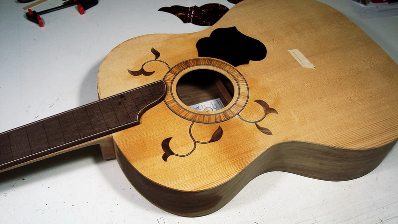

Την ματιασαμε ... Πάμε για άλλο καπάκι ,.ροζέτα καμαρωματα Φιλετα από την αρχή ...
Ανέβηκα σήμερα το πρωί και ετριψα να φύγει η γομαλακα και η βρωμιες από  το καπάκι . Κατέβηκα για μεσημεριανο Και όταν ανέβηκα βρήκα αυτό ....
Να σημειωθεί ότι ο καιρός εδώ πάει για βροχή . Αλλά όχι και έτσι ... Προφανώς μάπα καπάκι . Και μου φαινόταν αρκετά ελαστικο από την αρχή . Να μην έχει δείξει καμία παραμόρφωση εδώ και ένα μήνα που είναι κολλημένο πάνω στην σοφίτα με τις ζεστές και να γίνεται αυτό μέσα σε 2 ώρες ...(https://uploads.tapatalk-cdn.com/20201007/faa50cf8c11528c1f4a6f794249c0de6.jpg)

Αποστολή από: Silvestro στις Οκτωβρίου 07, 2020, 07:47:48 μμ
τι εγινε εκανε λακουβες; δεν φαινεται στις φωτο μονο οι μαυριλες απο το τριψιμο
ή εκει που εχει μαυριλες ειναι λακουβες;
Αποστολή από: songless_bird στις Οκτωβρίου 07, 2020, 07:50:22 μμ
Πεντακάθαρο είναι το καπάκι από το τρίψιμο . Δεν είναι μονο λακούβες . Αλλού έπεσε , αλλού ανέβηκε . Οροσειρά της Πίνδου .Δεν μπορώ να το πιστέψω ότι έγινε έτσι μέσα σε 2 ώρες ενώ δεν είχε πάθει τίποτα 1 μηνα .
Και θα είχε πεσει όλο αν δεν έχει καμάρι κάτω από την γέφυρα . Έκανε μια περίεργη στρέψη σαν S στα βαθουλώματα γύρω από τα καμαρια...

Αποστολή από: Silvestro στις Οκτωβρίου 07, 2020, 08:01:54 μμ
δηλαδη αυτα τα 3 σημεια ειναι λακουβες;
το καπακι ποσα χιλιοστα το εχεις και οι λακουβες στο μεγιστο σημειο ποσο βαθος εχουν;
υπαρχει και αλλος τροπος αντιμετωπισης, εξαρταται μετα απο το περιβαλλον της κιθαρας
εγω σημερα ανελαβα... μερεμετι, αυτα παθαινουν οι βεγκε καβαλαρηδες μετα απο χρονια....
(ειναι ο 3ος που συναντω με προβληματα) γινονται σαθροι (λογο μεγαλων βενων & πορων; δεν ξερω....)

Αποστολή από: songless_bird στις Οκτωβρίου 07, 2020, 08:13:46 μμ
2.4 ήταν πριν το κολλήσω ... Δεν είναι μόνο ότι έπεσε και έκανε λακούβα , αλλά ανέβηκε στα διπλανά σημεία . Αν ήταν κανένα 1cm , ναι θα μπορούσα να το φάω
Θα πάω να το δει αύριο ο Παλαιοδημοπουλος . Έχει περιέργεια γιατί δεν έχει δει κάτι τέτοιο 40 χρόνια

Αποστολή από: Ιωσήφ Τορρένς στις Οκτωβρίου 07, 2020, 08:59:46 μμ
Πόσο απότομη , πόσο γρήγορη και πόσο μεγάλη μπορεί να ήταν πια
η διαφορά της σχετικής υγρασίας στο περιβάλλον του εργαστηρίου
πριν να το τρίψεις και μετά όταν το είδες ?
Αντίστοιχα και η θερμοκρασία ?
Αισθάνομαι αλληλέγγυος στο πρόβλημα.
Αποστολή από: songless_bird στις Οκτωβρίου 07, 2020, 09:53:50 μμ
Λοιπόν .. ο Παλαιοδημοπουλος υποθέτει ότι το "έπλυνα" με το οινόπνευμα. Δηλαδή το καπάκι ρουφηξε οινόπνευμα ,σε συνδιασμό με το περιβάλλον και το ότι το άφησα χωρίς να περάσω κάποιο λούστρο από πάνω ώστε να εμποδίσω το καπάκι να εκτονωθεί . Ακόμη λέει και αυτό το 5% νερό που έχει κάνει ζημιά αν το καπάκι έχει τέτοιες τάσεις .
Άρα δικό μου λάθος . Δεν την πάτησα στην δεύτερη κιθάρα γιατί μετά το καθάρισμα ξεκίνησα λουστραρισμα . Εδώ η κιθάρα έμεινε "πλυμενη"...
Οι λύσεις που μου προτείνει είναι για αρχή για να μην πάει κρίμα η δουλειά .
Όπως είναι κλειστη η κιθάρα φτιάχνω ένα σάντουιτς από ξύλα από κάτω ώστε να μην πιεζω καμάρια  και ένα από πάνω , το βρέχω και πιέζω με σφυκτηρες  .
Η άλλη λύση είναι να ανοίξω την πλάτη και να το κάνω πιο εύκολα .
Και η δύσκολη λύση να βγάλω το καπάκι . Αν και πιστεύω αυτό θα έχει άσχημο τέλος έτσι κι αλλιώς .
Και η τεταρτη αν όλα πάνε στραβα να φτιάξω νέο καπάκι .

Για να δωσω μια εικονα του τι εγινε ωστε να απαντηθουν οποια ερωτηματα προς ολους. Γιατι και εμενα μου ερχονται καποιες εικονες και κινησεις που εκανα οσο τα σκεφτομαι.
Χτες ανεβηκα το πρωι και ετριψα το καπακι απο το χερι γομαλακας που ειχα περασει για να μην λερωνεται. Το καπακι εχει περαστει και μεσα γομαλακα και δεν εκανε κιχ 1 μηνα που ειναι κολλημενο. Αφου ετριψα καποια σημεια , εκει που ειναι τα βαθουλωματα στην ενωση του καπακιου, εμοιαζαν να εχουν τριφτει λιγο παραπανω αλλα παρεμεναν λερωμενα. Αυτο τωρα που το σκεφτομαι ισως ειχε ξεκινησει καποια αλλοιωση στο καπακι πριν το αποτελειωσω εγω. Εκει αποφασισα να τριψω αυτα τα σημεια με ενα πανι ποτισμενο με οινοπνευμα αντι να τριψω με γυαλοχαρτο . Σε αυτες τις περιοχες επεμεινα μεχρι να καθαρισουν. Ο καιρος εξω ηταν συννεφιασμενος και εριχνε κατι ψιλες σταγονες που ακουγα να πεφτουν στην σκεπη. Το εργαστηριο ειναι στην σοφιτα.
Κατεβηκα κατα τις τρεις για φαι και ανεβηκα στις 5 πριν φυγω για δουλεια. Βρηκα αυτο που ειδατε. Το βραδυ μαλιστα εγινε ακομη πιο εντονο , οπου και εβρεξε. Το πρωι που χτυπουσε λιγο ο ηλιος απο το παραθυρο ειχε μειωθει αρκετα το φαινομενο αλλα παλι εντονο .
Οποτε αυτο που βλεπουμε ηταν μια διαστολη του καπακιου απο υγρασια που μην μπορώντας το ξυλο να εκτονωθεί ωντας κολλημενο κατεληξε  σε οροσειρα στο κεντρο του.
Οποτε σημερα πηρα την αποφαση αντι να του δωσω και αλλη υγρασια, να του την στερησω. Το αποτελεσμα ηταν να γινει συστολη , να εξομαλυνθουν οι αλλοιωσεις και να γινει ξανα σχεδον επιπεδο το καπακι. Ομως η αποτομη "ξηρασια" ειχε και παρενεργειες. Ανοιξε το καπακι στην ενωση και ξεκολλησαν τα δυο καμαρια που ηταν κολλημενα πανω σε αυτη και το κεντρικο καμαρι κατω απο τη γεφυρα. Η ενωση με ενα βγεγμενο πανι μεσα στην κιθαρα και κλειστη την τρυπα κλεινει. Μενει να βρω τροπο να ειναι τοσο ανοικτη για να μπει κολλα αλλα να κλεισει και γρηγορα (υγρασια στο εσωτερικο) ωστε να κανει ξανα ενωση . Τα καμαρια φανταζομαι οτι ειναι το μικροτερο προβλημα.
Οποτε δεν ειμαι τοσο σιγουρος οτι μονο το οινοπνευμα εκανε την ζημια , οσο οτι το λεπτο καπακι μολις αφαιρεθηκε η γομαλακα απο πανω αρχισε να δεχεται υγρασια απο την ατμοσφαιρα . Το οινοπνευμα λειτουργησε μαλλον ως καταλυτης.
Αργοτερα θα βγαλω φωτογραφιες να δω πως ειναι η ενωση μετα την εσωτερικη υγρανση του οργανου.
Αποστολή από: songless_bird στις Οκτωβρίου 09, 2020, 02:00:14 μμ
Νομίζω ξέρω τι έφταιξε . Δεν σας είχα δείξει φωτό από την πλάτη της κιθάρας και είχα ξεχάσει να βάλω ετικέτα .
Οπότε έπρεπε να το ξυλώσω ...
Θα μπει κεδρινο τελικά . Έλατο στην επόμενη , ίσως και όχι . Φαίνεται πως επανήλθε με την ζέστη από το πιστολάκι .(https://uploads.tapatalk-cdn.com/20201009/09316aa3d2696adc8c62aa0014e6c397.jpg)(https://uploads.tapatalk-cdn.com/20201009/b53b6f1d6cfa45819abc1f92bd54e09b.jpg)(https://uploads.tapatalk-cdn.com/20201009/acee1ddc213f609473f5416c860bbe39.jpg)(https://uploads.tapatalk-cdn.com/20201009/ec64e47e8895d1d1e0653eae48614219.jpg)

Δεν είναι το κόστος σε χρήματα που με στενοχώρησε , το κόστος σε εργασία δεν το λυπάμαι , αλλά το ότι δεν θα ακούσω αυτό το καπάκι που έδειχνε ότι είχε καλα χαρακτηριστικά . Τελικό πάχος όπως το μέτρησα από τα 2.4 είχε πάει στα 2.1 στο κέντρο και 1.9 στα πλαϊνά .

Ω ρε Δημήτρη άσχημο θέαμα.. Αλλά οι διαφορές στο πάχος είναι μεγάλες για τα τριψιματα..με το χέρι τρίβεις η με τριβειο?
Αποστολή από: songless_bird στις Οκτωβρίου 10, 2020, 03:04:37 μμ
Με το χέρι . Πρέπει να είναι το πιο μαλακό έλατο που έχω δει . Μάλλον έπεσα κάτω από τα όρια αντοχής του και συνδιασμό με την υγρασία εκείνη τη μέρα δεν το κράτησε ούτε ο οπλισμός .
Αποστολή από: Patsis στις Οκτωβρίου 10, 2020, 07:05:34 μμ
Δημήτρη το ίδιο έπαθα στην τρίτη κατασκευή με τον κέδρο που ήταν πολύ ελαστικό καπάκι αφού το λύγιζα τόσο πολύ και δεν έσπαγε...αφού έβαλα χορδές μετά από ένα μήνα  άρχισε να κάνει κοιλιά από την τρύπα μέχρι τον καβαλάρη και ανάμεσα στα καμάρια ...όμως δεν την πείραξα θέλω να δω πόσο αντέχει...
Αποστολή από: songless_bird στις Οκτωβρίου 10, 2020, 09:50:31 μμ
Αν και εδω μιλαμε για καταρευση χωρις πιεση απο χορδες , φανταζομαι οτι το ιδιο θα παθαινε και αυτο το καπακι μετα απο καιρο.

ενα προβλημα που προεκυψε στο γιαλατζίτζουρα, ηταν να ελθει σε μια ευθεια καπακι-μανικι.
η "λυση" που εκανα:
πηρα ενα μεγαλο ντουλαποφυλλο, εκανα μια γραμμη στη μεση, και εβαλα στη μια ακρη της το καπακι να περναει η γραμμη απο το μεσο του καπακιου, αφου το κολλησα να σταθεροποιηθει με τη γνωστη σε ολους μας  χαρτοταινια .  :cheesy2:
κατοπι εβαλα λιγο ναϋλον στην ενωση απο κατω, ειδα το κεντρο του μανικιου να περναει στην ευθεια απο κατω στην αποληξη του ντουλαποφυλλου, και εβαλα δεξια-αριστερα δυο ξυλα για να μην μπορεσει να μετακινηθει.
(μπορουσα κ με σφικτηρα να το σταθεροποιησω σε αυτη τη θεση, αλλα επελεξα τα ξυλα διοτι θελω να εχει μια μικρη ανυψωση (κλιση) αρνητικη, σε σχεση με το καπακι)
εβαλα κολλα, και πιεσα σε εκεινο το σημειο (δεν εφταναν ουτε οι σφικτηρες για τους καβαλαρηδες...)
με ενα ξυλο-ταβλα, και εβαλα δυο σφικτηυρες δεξια - αριστερα απο το ντουλαποφυλλο.
ολα αυτα εχθες το βραδυ, παω τωρα πρωι να δω αν εμεινε τιποτε στη θεση τους...  ;D

Τέλος η ροζέτα . Αυτό που μου δίνει λίγο χαρά στην όλη ταλαιπωρία είναι ότι όλα πηγαίνουν καλά και έφτιαξα και την ροζέτα που ήθελα από την αρχή να βάλω σε αυτή την κιθάρα .(https://uploads.tapatalk-cdn.com/20201012/48adf58a4a9048867447ce2d4edfc875.jpg)(https://uploads.tapatalk-cdn.com/20201012/8af345cc94950b975521d446bdd75121.jpg)(https://uploads.tapatalk-cdn.com/20201012/f02214c1f6bcfce5278aefb93b8a92dc.jpg)

Αποστολή από: sakkalis στις Οκτωβρίου 12, 2020, 11:23:10 πμ
Ομορφη ροζέτα.
Αποστολή από: Γρηγόρης Μαυρακης στις Οκτωβρίου 12, 2020, 12:30:35 μμ
Πανέμορφη είναι.. Τι έβαλες αντί για παντούκ??

Παντουκ  ;D
Στο καπακι που χαλασε ειχα κανει λαθος και εβαλα ενα κορδονι στην μεση αντι για παντουκ που ηθελα.

Αποστολή από: Γρηγόρης Μαυρακης στις Οκτωβρίου 12, 2020, 01:15:14 μμ
Σαν μαονοειδες είναι.. στην δεύτερη που είχες φτιάξει ήταν κόκκινο έντονο.. μικρή σημασία έχει, αρματωσε το καπάκι και καλοτυχο να είναι!

Αποστολή από: Λάμπρος Σταυρίδης στις Οκτωβρίου 13, 2020, 09:20:08 πμ
Τέλος καλό - ὅλα καλά φίλε Δημήτρη !!!
Χρειάζεσαι τώρα καί λίγη ξεκούραση , ἀπό τήν τόση ταλαιπωρία πού πέρασες !!!
Ἀλλά γιά μᾶς , πού ὅλο καί κάτι φτιάχνουμε καί ποτέ δέν καθόμαστε ἥσυχα , ἡ ξεκούραση εἶναι νά πετυχαίνουμε τό καλύτερο.......
Πολύ ὡραία ἡ ροζέττα !!!

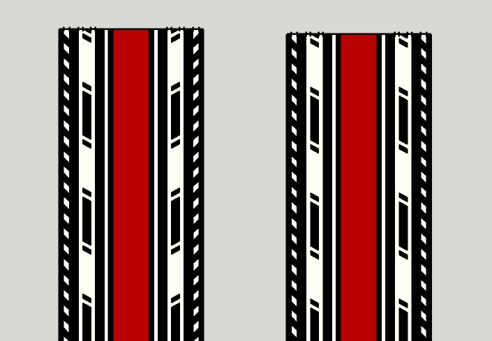

Ἐπίτρεψέ μου ὅμως μιά μικρή παρατήρηση : δέν ξέρω ἄν ἦταν ἐπιλογή σου ἡ φορά τῶν κορδονιῶν , νά πηγαίνουν δηλαδή καί τά τέσσερα πρός τήν ἴδια κατεύθυνση .
Ἐννοῶ δηλαδή , τά κορδόνια , σάν αὐτά πού χρησιμοποίησες , πού σάν μοτίβα ἔχουν πλάγια παραλληλόγραμμα ( ὄχι ὀρθογώνια ) , δείχνουν πώς ἔχουν κάποια " κατεύθυνση " , τό μάτι δηλαδή νομίζει ὅτι κινοῦνται , ὅτι " τρέχουν " πρός τήν κατεύθυνση αὐτή .
Γιά νά ἐξισορροπηθῆ αὐτή ἡ πρός μία κατεύθυνση κίνηση , ὅταν ἡ ροζέττα ἔχη ἕνα ἤ , ὅπως ἡ δική σου , δύο ζεύγη ἴδιων κορδονιῶν , βάζουν τά κορδόνια τοῦ κάθε ζεύγους σέ ἀντίθετη κατεύθυνση μεταξύ τους , ὥστε νά δημιουργθῆ αὐτή ἡ ὀπτική ἐντύπωση τό ἕνα μοτίβο νά " πηγαίνη "καί τό ἄλλο νά " ἔρχεται " .
Αὐτά βέβαια εἶναι καί γοῦστα , καί ἡ ἔννοια τῆς αἰσθητικῆς ἀλλάζει ἀπό ἄνθρωπο σέ ἄνθρωπο , ἀλλιῶς θά φτιάχναμε ὅλοι τό ἴδιο πρᾶγμα . Ἁπλῶς τό γράφω μήπως δέν τό πρόσεξες ( πού δέν τό νομίζω ) , ἀλλά καί γιά νά δῆς τό θέμα αὐτό ἀπό ἄλλη ὀπτική γωνία .
Αποστολή από: songless_bird στις Οκτωβρίου 13, 2020, 09:37:27 πμ
 Επιτηδες ειναι ετσι. Την κανω πρωτα στον υπολογιστη να δω αν μου αρεσει. Ειναι ιδια με της δευτερης κιθαρας. Δεν μου αρεσει να εχουν αντιθετη φορα οπως δεν μου αρεσει να ερχονται αντιθετα και να συναντιουνται στον νοητο αξονα του οργανου. Το θεωρω παραφωνια τα εσωτερικα κορδονια να κινουνται αναποδα ενω σε ολο το υπολοιπο οργανο να εχουν την ιδια φορα. Την ιδια φορα θα εχει και το εξωτερικο κορδονι στα φιλετα. Επισης δεν μου αρεσει το κορδονι "ψαροκοκκαλο" , Γουστα ειναι αυτα, απλα επειδη η ροζετα ειναι κατι που φαινεται , εχει τυχει να δω καποιες που να μου χτυπησαν ασχημα επειδη δεν ηταν συμμετρικες στα δικα μου ματια.
Ας πουμε οτι σε αυτη τη ροζετα νιωθω μια ηρεμια οταν την κοιταζω ,ακομη και για ψαροκοκκαλο
https://www.csesto.com/wp-content/uploads/2015/03/William-Nesse.jpg (https://www.csesto.com/wp-content/uploads/2015/03/William-Nesse.jpg)
Αλλα αυτη μου δημιουργει "δυσφορια" και κολλαει το ματι στο αντιθετο κορδονι και ας ειναι μικρο.
https://i.ebayimg.com/images/g/C2sAAOSw8w1X4Ipt/s-l500.jpg (https://i.ebayimg.com/images/g/C2sAAOSw8w1X4Ipt/s-l500.jpg)

Αποστολή από: Λάμπρος Σταυρίδης στις Οκτωβρίου 13, 2020, 09:41:49 πμ
Πολύ ὡραία καί σαφής ἡ ἐξήγησή σου φίλε Δημήτρη !!!
Τελικά ἡ διαφορετικότητα εἶναι πολύ ὡραῖο πρᾶγμα !!!
Καλή συνέχεια !!!

Αποστολή από: Γρηγόρης Μαυρακης στις Οκτωβρίου 13, 2020, 12:32:58 μμ
Πώς τις φτιάχνεις στον υπολογιστή?στη ζωγραφική των windows?

Αὐτό ἤθελα νά ρωτήσω κι ἐγώ . Ἀλήθεια , πῶς τίς φτιάχνεις ;
Αποστολή από: songless_bird στις Οκτωβρίου 13, 2020, 02:45:45 μμ
Με το google sketch up . Ανυσματικο προγραμμα ειναι.

Αποστολή από: Silvestro στις Οκτωβρίου 15, 2020, 07:59:26 πμ
γιαλατζίτζουρας συνεχεια:
στρουμφογαρμπιλισμα πλαϊνων, κολλημα , κερφινγκ κλπ, ετοιμο να κλεισει...

Αποστολή από: Silvestro στις Οκτωβρίου 16, 2020, 06:50:12 πμ
...συνεχεια καπακοπλακωμα, κ ξουρισμα περιθωριων
Αποστολή από: Ιωσήφ Τορρένς στις Οκτωβρίου 16, 2020, 07:08:05 πμ
Ομορφος , αγαπησιάρικος ! Καλόπαιχτος να είναι !

...και μετα τη παγωτοφαγια, λιγη εξελιξη...
μπηκαν τα κορδονοφιλετα στον γιαλατζιτζουρα , βεβαια θελει πολλα καθαρισματα γυρω-γυρω
αυτα, μετα το καθαρισμα του καυστηρα που ηλθε η ωρα του... ;D

ο γιαλατζίτζουρας, με τα φιλετα κομπιλε και τριψιμοσιλεριασμενος.
σακατευτηκα απο τις 3 χαραματα, ειπανε κ οι γειτονες να κοιμηθουνε λιγο παραπανω σημερα δεν τους αφησα με τα χρατσα-χρουτσα.... ;D

Αποστολή από: Μάνος Τουρπάλης στις Οκτωβρίου 28, 2020, 10:24:51 πμ
ο τζουράς είναι τέλειος, σαν κρατσανιστό μπισκοτάκι
Αποστολή από: Ιωσήφ Τορρένς στις Οκτωβρίου 28, 2020, 10:41:14 πμ
+1 !!! κι από κοντά που τον είδα , είναι ακόμα πιο όμορφος !   :)

Αυτή η ματ εμφάνιση που έχει το γιαλελελι που έφτιαξες είναι τέλεια.. Η ομορφιά του ξύλου φαίνεται 100%..!
Αποστολή από: Ιωσήφ Τορρένς στις Οκτωβρίου 28, 2020, 11:29:58 πμ
Λοιπόν αυτός ο γιαλαντζίτζουρας , μου φαίνεται ότι είναι από την ίδια φυλή με το μπαγλαμίλι του Μάνου !
αν θυμάμαι το μπαγλαμίλι δεν έχει το κούρδισμα ρε λα ρε που μάλλον θα έχει ο τζουράς ... Δε πειράζει ... Θα είναι το τέλειο ζευγάρι γιατί
όταν θα μιλάει το ένα  , θα σωπαίνει το άλλο ... Ακρως δημοκρατικό ! ... θα παίζουν την ίδια μουσική φράση σε διαφορετική κλίμακα !   {celebrate014}

Αποστολή από: Silvestro στις Οκτωβρίου 31, 2020, 09:30:27 πμ
ευχαριστω παιδια, καλα παει, στην ουρα κολλησαμε...
λιγο υπομονη μεχρι αγορα κολλας-ταστιερων-χορδων κλπ.
εδω σε παραθεση τα (ημιτελη) οργανα, θα περιμενουν υπομονετικα τον αηβασιλα
 {celebrate018}
παραθετω κ λιγες φωτο απο το καμαρωμα πλατης του καινουριου προτζεκτ, μπρατσο, κερφινγκ, κλπ κλπ
και ενω πηγαινανε ωραια κομπλενταν, εκανε το τρυπανι μια χραααακ και τρυπησε πολυ γρηγορα το ξυλο σε μια τρυπα απο τις 4, κ εγινε ψιλοζημια...
βρηκε σαθρο κομματι του ξυλου; δεν μπορω να καταλαβω,
διοτι και στην ιδια θεση απο το πλαϊ (στη μια απο τις 6) το ιδιο εγινε, αλλα δεν εδωσα σημασια, πλαϊ ειναι, κλειδια μπαινουν δεν εγινε τιποτε, αλλα στη μεγαλη απο πανω εγινε η ψιλοζημια οπως προειπα στο χεντπλεϊτ.
να δω πως θα διορθωθει... (φωτο αυριο)

Αν η ζημιά έγινε στο κέδρο και όχι στο σφενδαμο που έχεις βάλει για headplate, εγώ προσωπικά θα έβαζα μια καμβιλια και πριονιδι κόλλα στιγμής και τα λοιπά..Θα έβαζα ένα headplate και από την πίσω μεριά ώστε να κρύψει το θέαμα που προανέφερα και θα την ξανατρυπαγα!Τι λες?? Γαμάτη ιδέα???!!χαχαχα!
