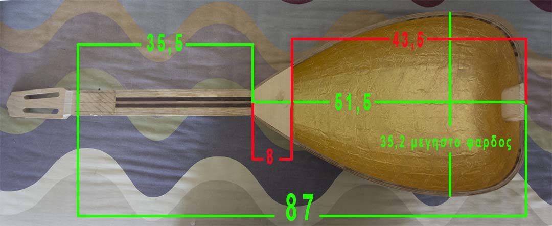

Για σας και πάλι, μετα απο την κατασκευή του μπαγλαμά (που σχεδόν τελείωσε) είπα να φτιάξω ένα στεργιανό λαούτο. Βασικά το λαούτο ήταν η πρώτη μου επιλογή αλλά είπα να πάρω το βάπτισμα απο το μπαγλαμαδάκι.
Βέβαια δεν έχω ούτε την πείρα ούτε τα κατάλληλα εργαλεία για να φτιάξω το σκάφος (αυτό θα γίνει στην τρίτη κατασκευή)  για αυτό αποφάσισα να πάρω το σκάφος έτυμο και όλα τα άλλα να τα φτιάξω μόνος μου.
Το σκάφος ήρθε και προτού αρχίσω να κάνω οτιδήποτε μαζεύω πρώτα πληροφορίες, εκεί που σκοντάφτω και δεν βρήκα της ανάλογες πληροφορίες είναι η διαμόρφωση των καμαριών, εννοώ την κλίση που θα έχουν και όχι το που θα τοποθετηθούν.
Διάβασα αντικρουόμενες πληροφορίες και ότι τα καμάρια γίνονται βάση της εμπειρίας και της διαστάσεις του σκάφους, κτλ. Προσωπικά όμως σκέφτηκα πως δεν μπορεί κάποιος βασικός κανόνας θα υπάρχει ώστε να πατήσω πάνω σε αυτών και με βάση αυτών να διαμορφώσω τα καμάρια και να δώσω την κλείσει που χρειάζεται το σκάφος προσαρμόζοντας την διαμόρφωση στο όργανο.
Από σας θα ήθελα αν κάποιος γνωρίζει να μου δώσει ένα μπούσουλα μια αρχή ώστε να μπορώ να προχωρήσω.
Δίνω κάποιες πληροφορίες για το σκάφος, τι μήκος είναι 51,3 και το φαρδύτερο του σημείο είναι 35,5 θα έχει 7 καμάρια και θα τοποθετηθούν όπως φαίνεται στο πρόχειρο παρακάτω σχήμα.

Ναι έχω ένα μαθητικό λαούτο, δανικό το πείρα απο σχολείο μουσικής και το σκάφος του είναι πολύ πιο μικρό γιατί απευθύνεται σε μαθητές. Εκτός αυτού απο ότι βλέπω έχει και πολλά κατασκευαστικά λάθη με αποκλίσεις στις κλίσεις του καπακιού  Παράδειγμα άλλη κλίση έχει αριστερά άλλη δεξιά, απο αλλού ξεκινά η κλίση απο την μια μεριά απο αλλού στην άλλη κοκ. Βοηθάει σίγουρα αρκετά αλλά δεν θέλω να αντιγράψω τα λάθει απο αυτό. Έχω όμως και ένα μπουζούκι δικό μου το οποίο είναι οκ μήπως θα βοηθούσε και αυτό;

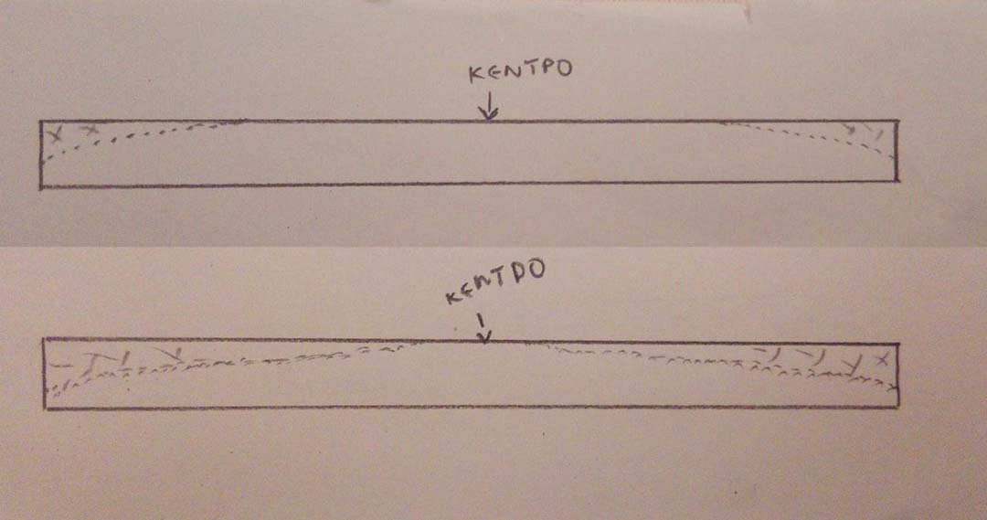

Oπως βλέπεται στο παρακάτω πρόχειρο σχέδιο η κλίση θα αρχίζει απο το κέντρο προς τα άκρα, ή απο το τελευταίο τρίτο του καμαριού, και πόση θα είναι η κλίση, πχ αν το καμάρι είναι 10mm θα δώσω τέτοια κλίση που στο τέλος καμάρι θα είναι 8 ή 5 mmm.
Όλα τα καμάρια έχουν την ίδια κλίση ή διαφέρουν;
Ξέρω ότι ζητάω πολλά και συνάμα δύσκολα, αλλά απο όσα έχω διαβάσει αυτό είναι και το ποιο σημαντικό στοιχείο σε όλη την κατασκευή. Έχω ψάξει εδώ στο φόρουμ όλες της αναφορές για το λαούτο αλλά πουθενά δεν γίνεται αναφορά το πως διαμόρφωσαν τα καμάρια όλοι αυτοί που έφτιαξαν το λαούτο.

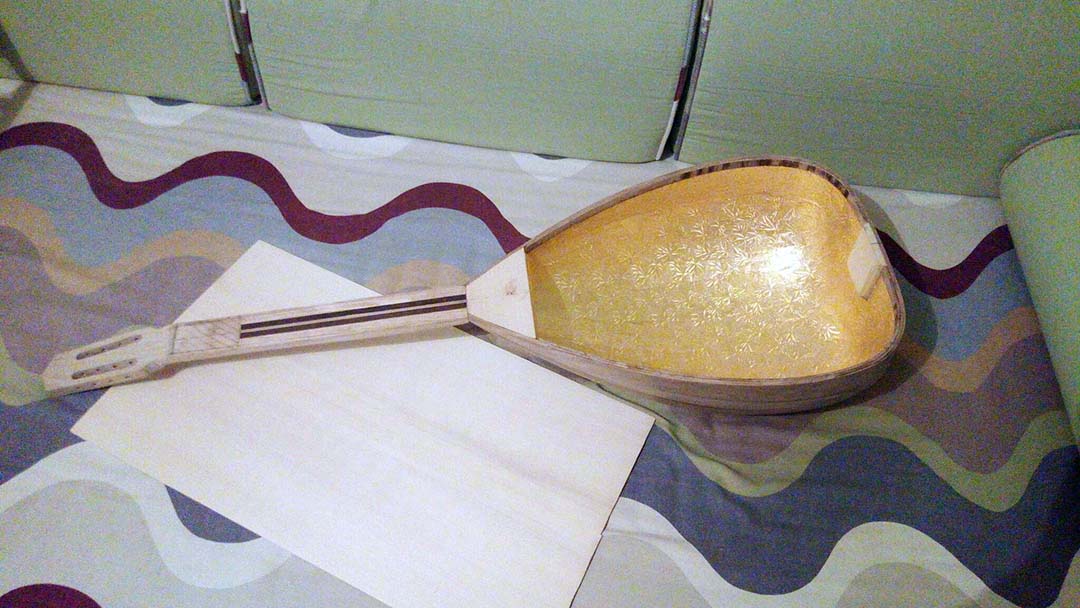

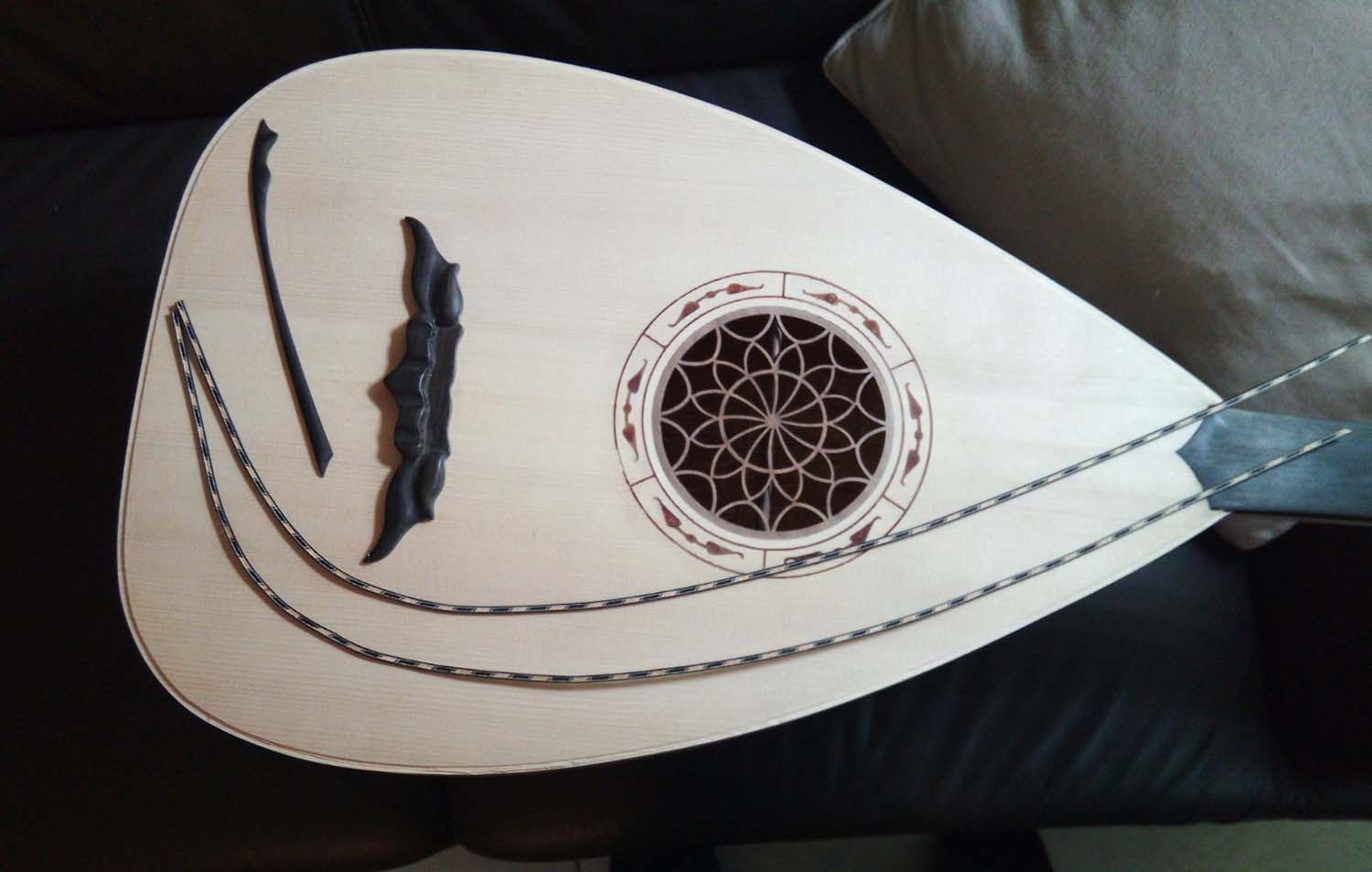

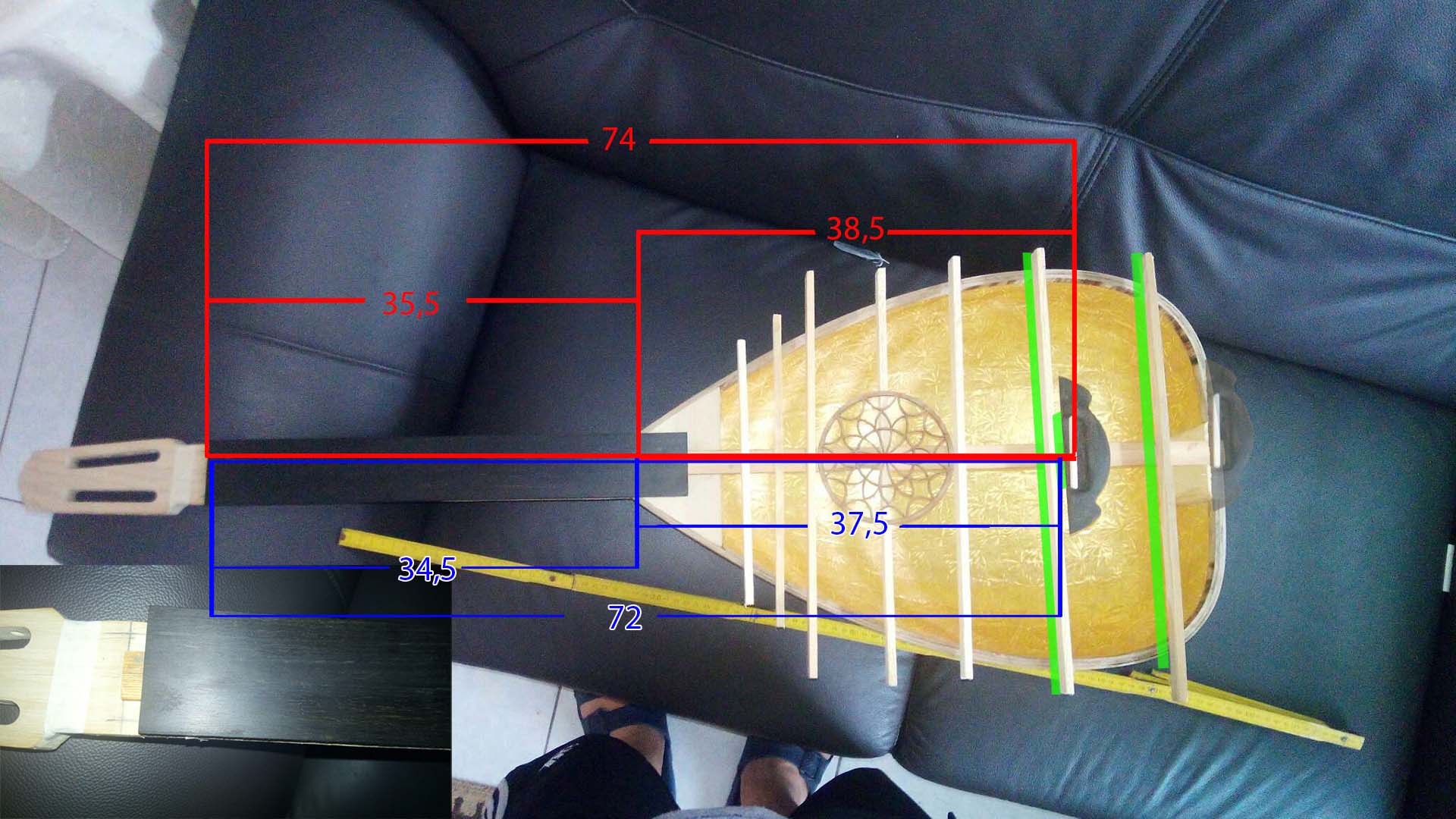

Στέλνω και μια φωτογραφία απο την έως τώρα πορεία του λαούτου.
προς το παρόν κολλήθηκε το μανικο και έγινε μια πρόχειρη διαμόρφωση και κόλλησα τα δυο κομμάτια απο το καπάκι.

Αποστολή από: Γρηγόρης Μαυρακης στις Αυγούστου 31, 2020, 08:20:14 μμ
Αυτό που ζητάς το λέμε θολό η doming..Ο λόγος που το κάνουμε αυτό είναι για τις μεταβολές στο καπάκι όταν προσλαμβάνει η αποβάλει υγρασία να μην κάνει ρωγμή.αν το καπάκι το ενσωματώσεις φλατ τότε πιθανότατα θα σου κάνει ρωγμή.. να το ψάξουμε..

Ορίστε η απάντηση-γκολ από τον Govou..
Αυτό που κάνει εδώ ο φίλος μας είναι το εξής.. παίρνει το μεγαλύτερο σε πλάτος καμάρι το οποίο είναι αυτό κάτω από τον καβαλάρη και αφαιρεί 5 χιλ από κάθε πλευρά και φτιάχνει ένα όμορφο τόξο.. δλδ η μέση είναι 5 χιλ πιο ψηλή από την άκρη.. ύστερα παίρνει τα υπόλοιπα καμάρια και τα διαμορφώνει ΣΥΜΦΩΝΑ με το τόξο του μεγάλου καμαριου..δεν αφαιρεί πάλι 5 χιλ από κάθε άκρη Γτ θα γίνει πολύ πιο έντονο το τόξο σε στενότερο καμάρι.. ελπίζω να είναι η απάντηση που έψαχνες και να έγινα και κατανοητός..

Σίγουρα βοηθά αυτό που έστειλες @Γρηγόρη και μάλλον αυτό θα κάνω ως ένα σημείο, απλά το "Θεός βοηθός" δεν μου φάνηκε ότι είναι και τόσο σίγουρος, μπορεί και να κάνω λάθος. Αλλά αυτό που με μπέρδεψε είναι ότι στο μαθητικό λαούτο που έχω το καμάρι που είναι πίσω απο τον καβαλάρι δεν έχει καμπυλότητα στο κέντρο παρά μόνο στις άκρες και ο καβαλάρης πατά πάνω στο σκάφος χωρίς να κάμνει καμπύλη.
Επειδή έχω χρόνο και δεν με κυνηγούν για αυτό ψάχνω όσο μπορώ να βρω το ποιο σωστό. Έως τώρα σκέφτομαι να κάνω τα εξής στο σημείο που πατάει ο καβαλάρης το καπάκι να έχει κλείσει μόνο στις άκρες και τα υπόλοιπα καμάρια να ακολουθούν την λογική που περιγράφει ο Γιώργος στο συνημμένο που έστειλες, δεν ξέρω αν σκέφτομαι ορθά ή όχι θα δούμε.

Σύμφωνα με την λογική της κιθάρας είναι πιο σωστή η προσέγγιση του Γιώργου κατ'εμέ. Αλλά σίγουρα να το ψάξεις περισσότερο..  ωστόσο αν πας στο τέλος της παρουσίασης του Γιώργου θα δεις αν τον βοήθησε ο Θεός τελικά! Καλή συνέχεια στην κατασκευή σου και ανυπομονούμε να δούμε την συνέχεια!

οκ ευχαριστώ προχωρώ με την λογική ότι όλα τα καμάρια θα έχουν μια κλίση όπως περιγράφεται στο θέμα του Γιώργου, οπότε το θέμα καμάρια έχει κλείσει και απο αύριο αρχίζει η κατασκευή τους. Αν συναντήσω κάπου κάποια δυσκολία θα σας ξανά ρωτήσω.

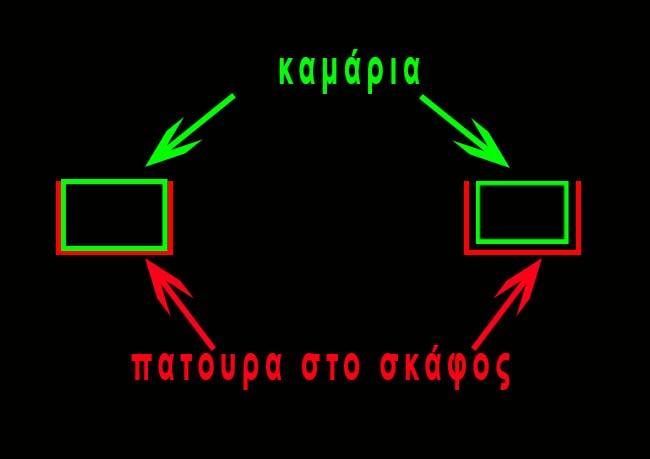

Μια ερώτηση, στην πατούρα του καπακιού σκάβουμε τα σημεία όπου θα κουμπώσουν τα καμάρια, απλά το κούμπωμα αυτό πρέπει να εφάπτει ακριβώς, (αριστερά στο σχήμα) ή πειράζει αν έχει λίγο αέρα (δεξιά στο σχήμα)
Καλό είναι να έχεις το μικρότερο δυνατό διάκενο.
Κατ` εμέ το σημαντικότερο είναι να μην ξεφύγει πολύ στο ύψος, καθώς η πατούρα λειτουργεί υποστηρικτικά στο καμάρι.

Αποστολή από: Χρήστος SGF στις Σεπτεμβρίου 17, 2020, 12:24:16 μμ
Για σας πάλι.
Χθες βρήκα λίγο χρόνο και είπα να ασχοληθώ με το λαούτο και διαπίστωσα το εξής, μάλλον το σκάφος είναι για κρητικό λαούτο. Γιατί με βάση τους υπολογισμούς το που θα μπουν τα καμάρια η τρύπα κτλ βγαίνει κλίμακα 74 και η μπερντέδες στο μανίκι είναι 11. Απ' όσο είδα όμως το στεριανό λαούτο στο μανίκι έχει 12 μπερντέδες και κλίμακα 70-71 το πολύ.
Ερώτηση προς τους γνώστες και μη (και η γνώμη μετράει).
Πως να προχωρήσω, να ακολουθήσω το σκάφος και να κάνω στεριανό λαούτο με κλίμακα 74; Κατά πόσο θα είναι στεριανό; εννοείτε το κούρδισμα θα είναι στεριανό.
Η να μετατοπίσω τα καμάρια, την τρύπα, και την χορδιέρα προς το μανίκι ώστε να βγει 71 κλίμακα;
τη θα ήταν καλύτερο κατά την γνώμη σας

Αποστολή από: Χρήστος SGF στις Σεπτεμβρίου 17, 2020, 06:39:50 μμ
χμ....
όπως φαίνεται στο ποστ #16 το σκάφος με το μανίκι είναι ενωμένα, το μανίκι-ταστιέρα είναι 35,5εκ. απο το ένωμα έως την χορδιέρα είναι άλλα 38,5εκ. Σύνολο 74.
Τώρα σκέφτομαι να μειώσω την ταστιέρα στο μανίκι στα 34,5 και την χορδιέρα να την μετατοπίσω προς την τρύπα κατά 1εκ.  μαζί με τα δυο κοντινά καμάρια, το μπροστινό και το πίσω, έτσι θα μείνει 37,5εκ. σύνολο 72.στέλνω και ένα σχέδιο για καλύτερη κατανόηση, εύχομαι να μην σας μπερδέψω.
Κόκκινες γραμμές το αρχικό σχέδιο.
Μπλε γραμμές το διορθωμένο σχέδιο.
Πράσινες γραμμές τα καμάρια και η χορδιέρα που θα μετατοπιστούν.

Αποστολή από: sakkalis στις Σεπτεμβρίου 22, 2020, 02:14:25 μμ
Καλημέρα.
Έφτιαξα μια μπουζουκομάνα πρόσφατα σε καλούπι από πολίτικο λαούτο τροποποημένο.
Πρόκειται για ένα μεγάλο μπουζούκι, κάτι ανάμεσα σε μπουζούκι και λαούτο.
Μπορείς να δεις εδω αν θες:
http://www.luthier.gr/index.php?topic=3891.0 (http://www.luthier.gr/index.php?topic=3891.0)
Η κλίμακα του είναι όπως και στο λαούτο σου 720χιλ και έβαλα 3 καμάρια.
Στην φώτο είναι το σχετικό καμάρωμα.
Στην δικιά σου περίπτωση μιας και μιλάμε για μεγλύτερο σκάφος θα πρότεινα για 5 καμάρια:
Καμάρι πίσω από τον καβαλάρη σε απόσταση 55-60 χιλιοστά.
Για τα υπόλοιπα καμάρια μπροστά από τον καβαλάρη:
1ο καμάρι στα 55 χιλ.
2ο καμάρι στα 78 χιλ.
3ο καμάρι στα 175 χιλ.
4ο καμάρι στα 230 χιλ.
Περιμετρικά του καπακιού πάντα βάζω καμάρια μικρά (μικρότερα των άλλων) καθώς και διπλό καπάκι για ενίσχυση (βλέπε σχετική φωτογραφία).
Αν το έφτιαχνα εγώ με αυτήν τη λογική θα το έφτιαχνα. Θα άφηνα και λιγο παραπάνω ''ψωμί'' στο καπάκι.
Στο ύψος του καβαλάρη βάζω αυτά τα μικρά καμάρια όπως φαίνονται στην φωτογραφία.Το έχω καθιερώσει σε όλα τα όργανα και μέχρι στιγμής πιστέυω ότι δουλεύει μια χαρά.
Όπως είχα πει έχω και κάποιες σημειώσεις για λαούτο με μεγαλύτερο σκάφος και επίσης 72αρα κλίμακα αλλά δεν πρόλαβω να ψάξω. Θα το ανεβάσω μόλις τα βρω.
Στο ίδιο περίπου καλούπι είχα φτιάξει και λάφτα και ανέβασα κα ένα σχετικό οδηγό:
http://www.luthier.gr/index.php?topic=1736.msg28989#msg28989 (http://www.luthier.gr/index.php?topic=1736.msg28989#msg28989)
Δες εδώ αναλυτικά την κατασκευή μήπως βοηθηθείς.
Όλα αυτά είναι η προσωπικήν μου προσσέγγιση μπορεί να είναι και λάθος.
Πάντως λιγο που το έψαξα βρήκα κατασκευαστές που βάζουν ότως 7 καμάρια.
Ελπίζω να μην σε πάρω στο λαιμό μου.

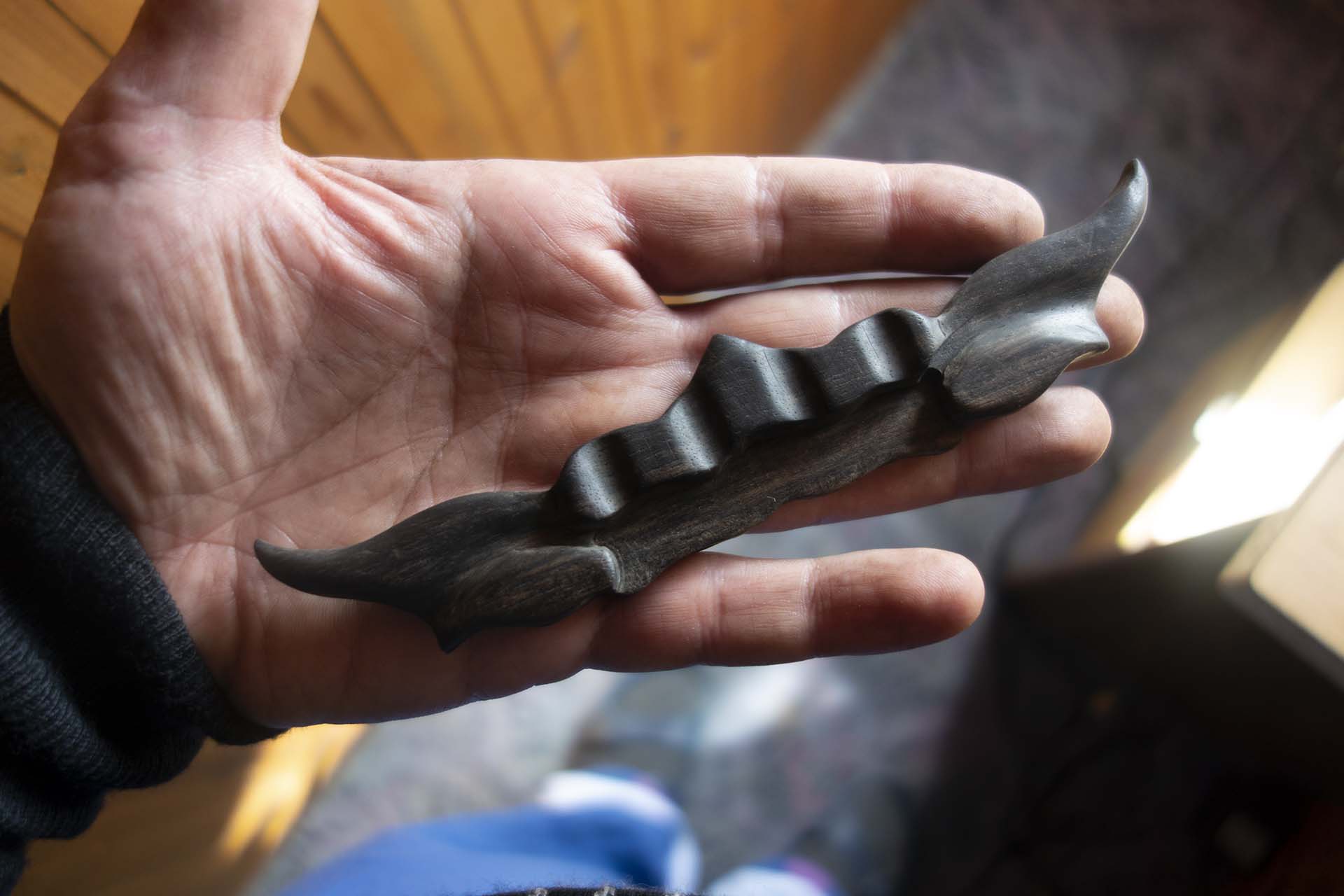

Τώρα θα φτιάξω τον καβαλάρη-μουστάκι για να το κολλήσω στο καπάκι γιατί απο όσο είδα τον καβαλάρη τον κολλούν προτού κολλήσει το καπάκι.
Το πρόβλημα που αντιμετωπίζω τώρα είναι το εξής:
Παραδοσιακός καβαλάρης με ξύλο ή ο νεότερος με κόκκαλο;
Μπορεί κάποιος να μου πει τα θετικά και τα αρνητικά του κάθε καβαλάρη;
Επίσης δεν κατάλαβα απο της φωτογραφίες πως κατασκευάζουμε τον ξύλινο καβαλάρη και πως αυξομειώνουμε το ύψος των χορδών. Παράδειγμα στο κόκαλο το τρόμε λίγο και φέρνουμε της χορδές εκεί που θέλουμε, και αν το φάμε παραπάνω απλά αλλάζουμε κόκκαλο. Στον ξύλινο τη γίνεται αφού απο της φωτογραφίες που βλέπω είναι κάτι το σταθερό.

Αποστολή από: Χρήστος SGF στις Νοεμβρίου 12, 2020, 10:39:13 πμ

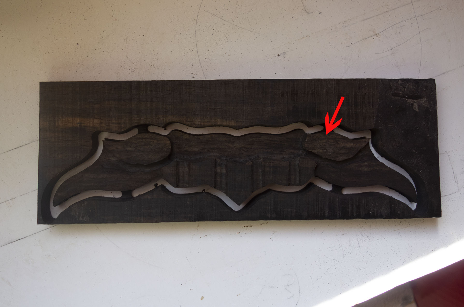

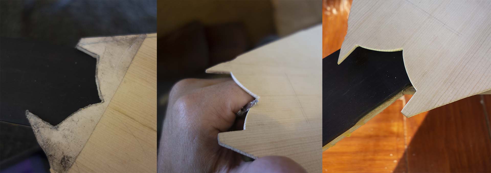

θα ανεβάσω μερικές φωτογραφίες απο την κατασκευή, για να μην σας κουράσω τα αυτονόητα θα τα αφήσω απο έξω. Αλλά θα αναφερθώ στα λάθη που έκανα.
Να σας θυμίσω πως το σκάφος το αγόρασα έτυμο διότι δεν έχω τα μέσα αλλά ούτε την εμπειρία να το έφτιαχνα μόνος μου.
Αφού ενώθηκε το σκάφος με το μανίκι με την κλασική μέθοδο χελιδονοουρα κτλ. Διαμορφώθηκε το σχήμα της κλειδιέρας και σχημάτισα το τελικά φάρδος του μανικιού.
Το αποτέλεσμα ήταν αυτό.
Μετά άρχισα ανορθόδοξα, επειδή ήθελε να βάλει χεράκι και ο γιός μου μιας και θα έφευγε καθώς ήταν για διακοπές είπαμε να τρίψουμε το σκάφος και να το γυαλίσουμε, πράγμα που κατόπιν εορτής κατάλαβα ότι ήταν λάθος. Γιατί κατά την διάρκεια της κατασκευής το σκάφος καταποντίζονταν ακουμπούσε εδώ και εκεί με αποτέλεσμα να χρειαστεί μετά ξανά τρίψιμο όχι πολύ αλλά ήθελε ένα διόρθωμα.

Αποστολή από: Χρήστος SGF στις Νοεμβρίου 12, 2020, 11:05:23 πμ

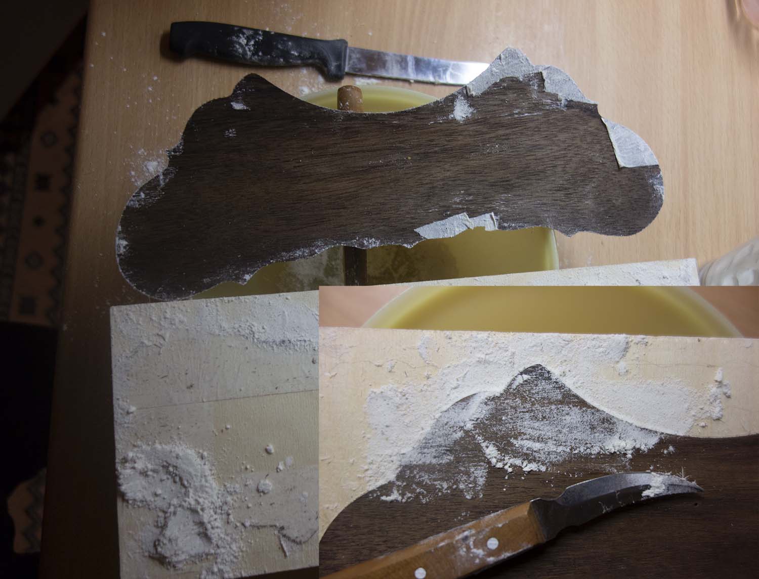

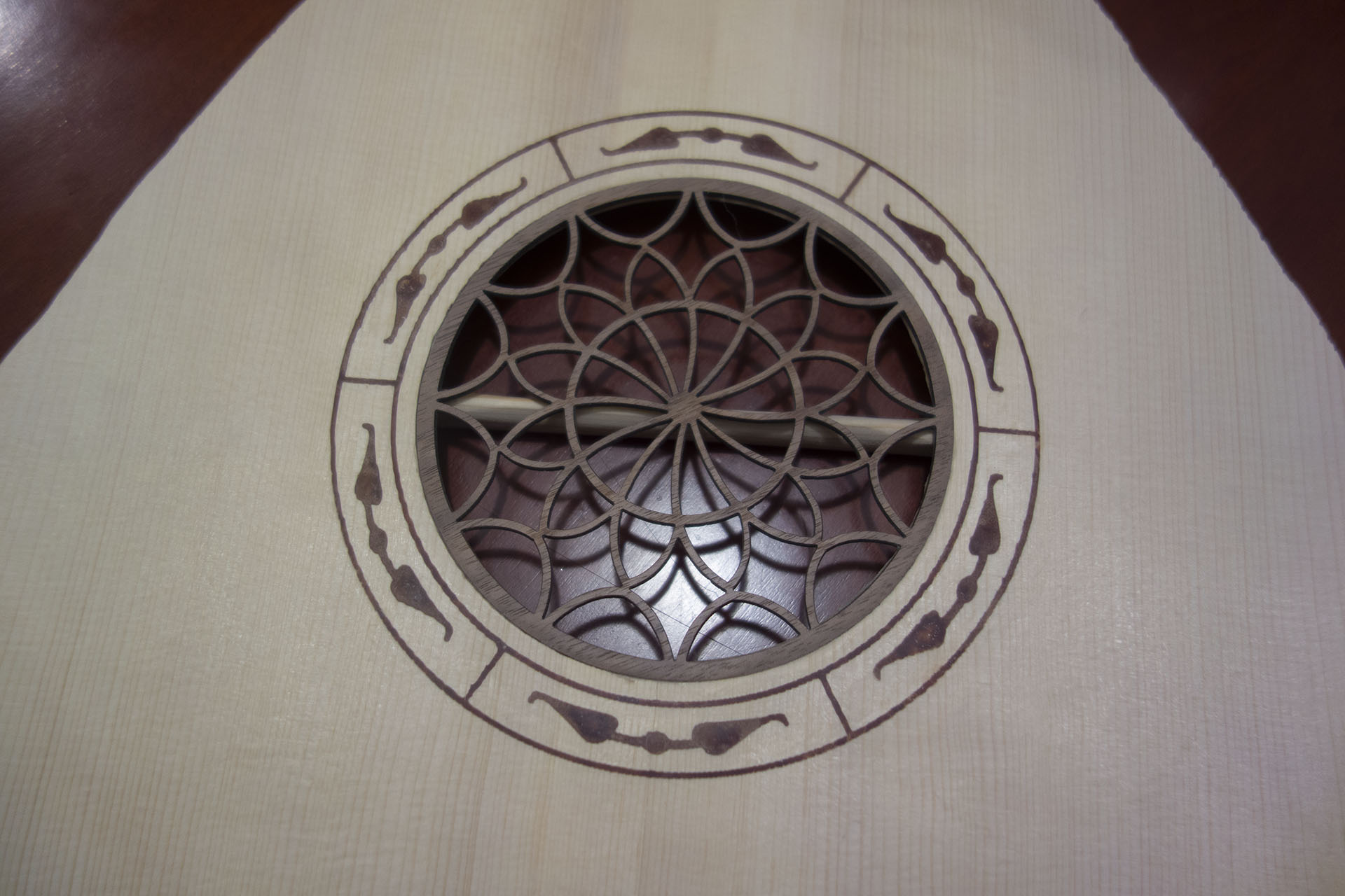

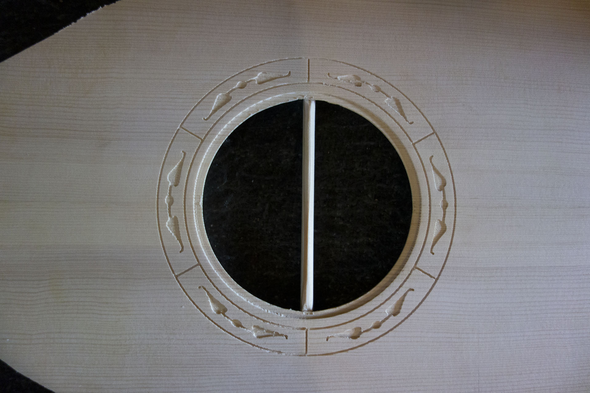

Η επόμενη φάση ήταν να σκεφτούμε πως θα διαμορφώσουμε το καπάκι δηλαδή τα στολίδια ροζέτα κτλ. Επειδή το όργανο θα δωρίζονταν στον γιό μου αυτός επέλεξε και τον στολισμό. Γενικά μας αρέσουν τα λυτά και όχι τα πολύ φορτωμένα όργανα. Εννοείται πως προηγήθηκε το κόλλημα των δυο φύλων απο το καπάκι και το τρίψιμο.
Μετά απο πολλά πειράματα σε φοτοσοπο και μετέπειτα σε πρόχειρα ξύλα καταλήξαμε στο παρακάτω σχέδιο γύρο απο την ροζέτα το όποιο έγινε με το κλασικό ντρέμελ με ρυθμό χελώνας μην τυχόν και κάνω κάτι λάθος.
...και το αποτέλεσμα στο καπάκι (έβαλα πρόχειρα και ένα ξύλο που παρίστανε το καμάρι)
Τίτλος: Απ: Δεύτερο όργανο Λαούτο

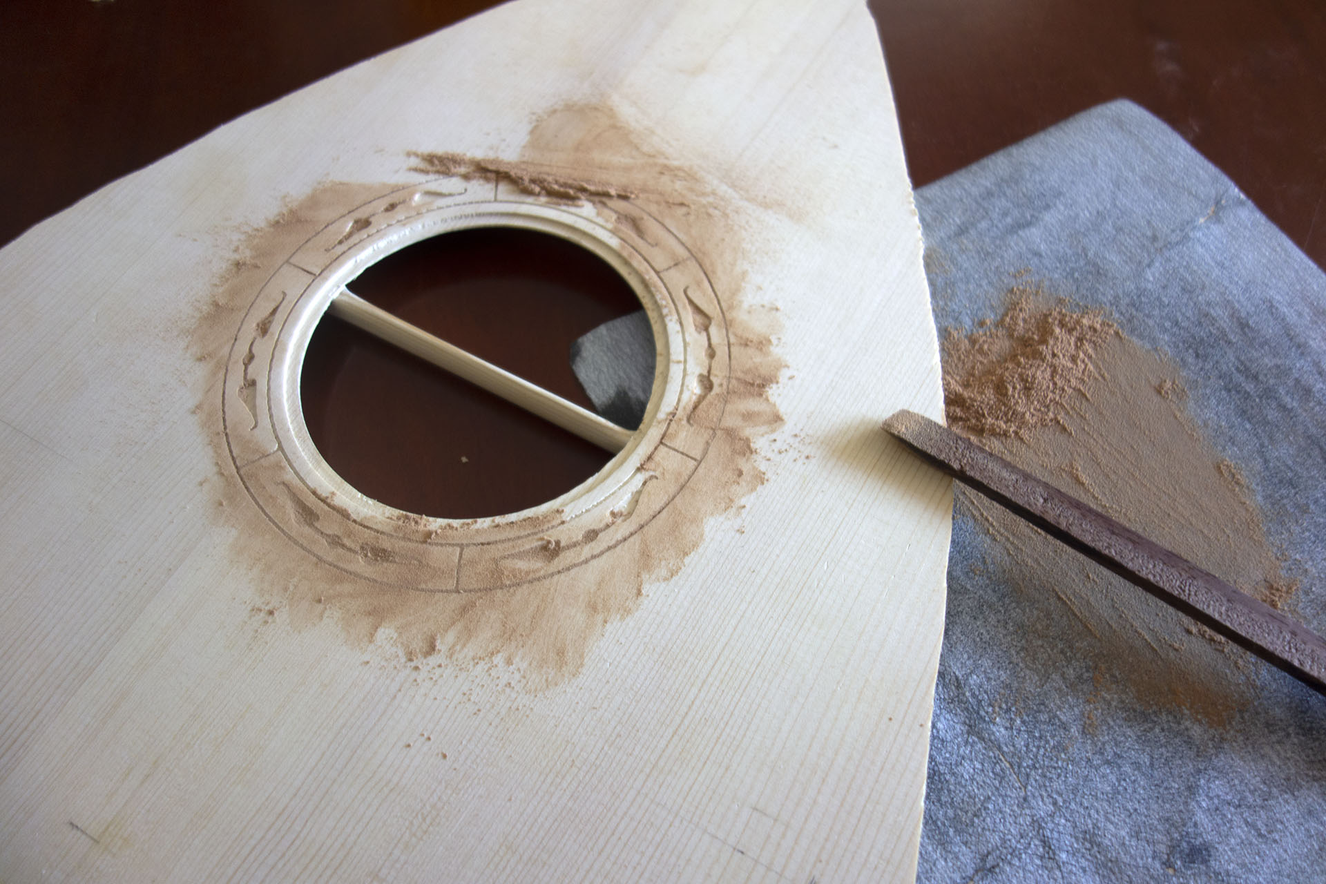

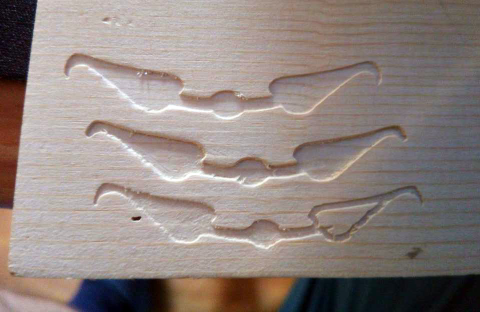

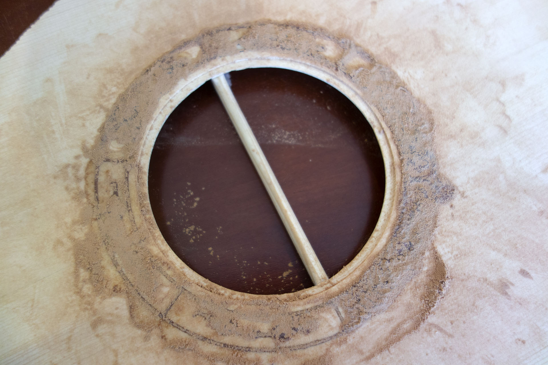

Αποστολή από: Χρήστος SGF στις Νοεμβρίου 12, 2020, 11:18:25 πμ
Μετά άρχισε το γέμισμα απο σκόνη τηρημένου ξύλου και κολλημένο με κόλλα στιγμής.
Το αρχικό λάθος ήταν ότι το βάθος απο το σχήμα ήταν περίπου 1mm, θα έπρεπε να ήταν ή ποιο βαθιή ή να μην ήταν τριμμένο το καπάκι στο τελικό του σχεδόν πάχος. θα εξηγήσω μετά της φωτογραφίες γιατί.
Αποστολή από: Χρήστος SGF στις Νοεμβρίου 12, 2020, 11:32:06 πμ
Όπως βλέπεται πιο πιάνω καθώς έβαλα την κόλα στιγμής αυτή δυστυχώς δεν πηγε μόνο εκεί που ήθελα αλλά και εκεί που δεν ήθελα, με αποτέλεσμα να λερώσει το καπάκι και εκτός του σχήματος. Οπότε για να μείνει καθαρό μόνο το σχήμα έπρεπε να τρίψω το καπάκι παραπάνω.
Το έφαγα περίπου μισώ χιλιοστό όποτε το σχήμα που βλέπεται απο τα ρινίσματα του ξύλου έχει μόλις μισό χιλιοστό πάχος κατά το τελικό τρίψιμο λόγο του μικρού πάχους αποκολλήθηκε ένα κομμάτι  σε δυο σημεία και έπρεπε να το ξανά έφτιαχνα, τώρα ξέρω πως αν κάνω τέτοια δουλειά θα αφήσω ψωμί για τρίψιμο.

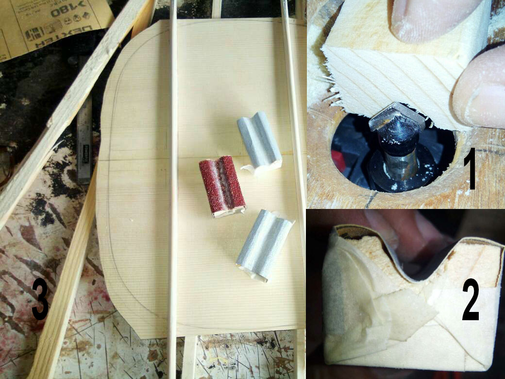

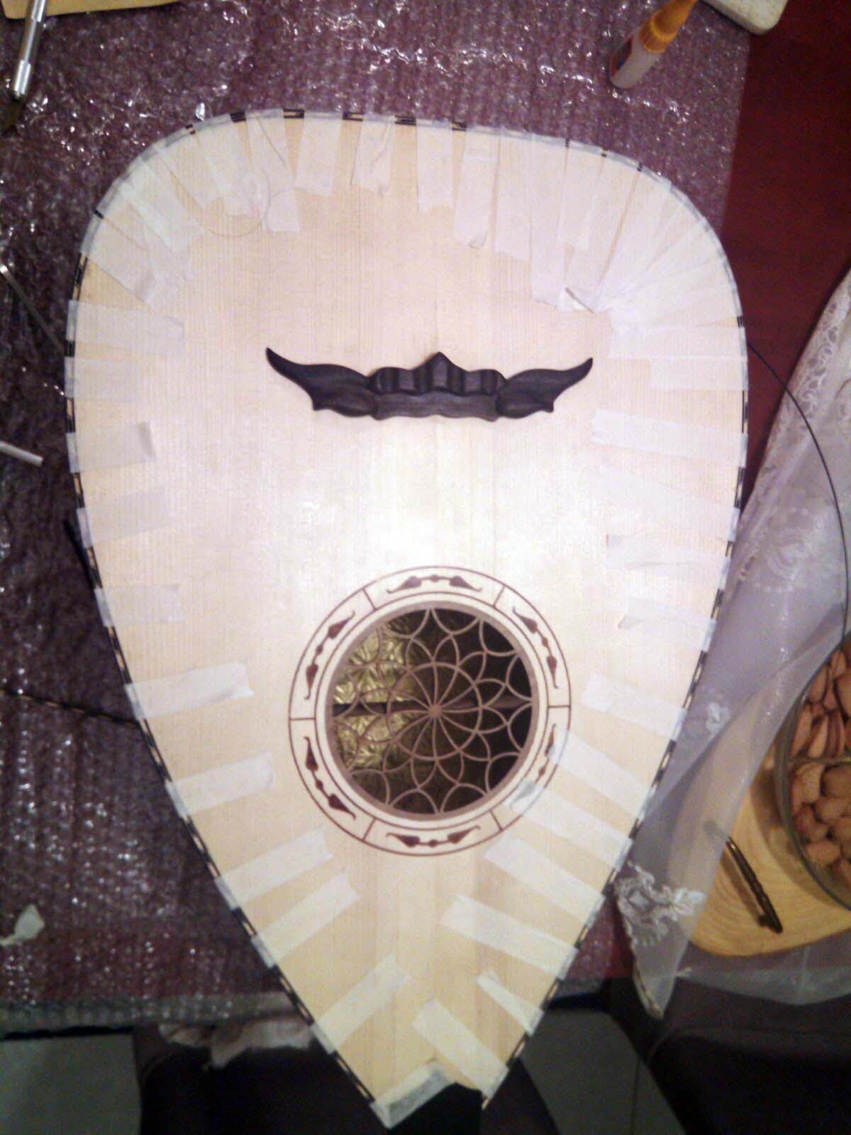

Μετά ήρθε η στιγμή να κολλήσω τα καμάρια όπου μέχρι να αποφασίσω πως να τα κάνω με πείρε χρόνο και με την βοήθειά σας τελικά τα έκανα.
Έφτιαξα ένα με την κλίση που με υποδείξατε, αυτό με πείρε αρκετό χρόνο, τα υπόλοιπα μετά τα έκανα αντίγραφα με το ρούτερ.

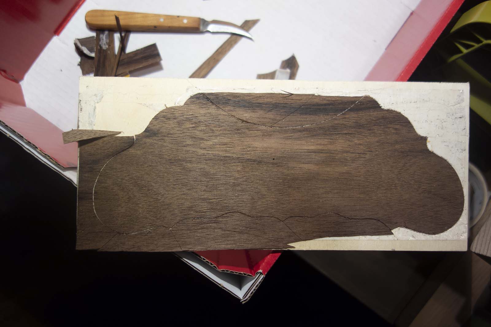

Αποστολή από: Χρήστος SGF στις Νοεμβρίου 12, 2020, 11:53:56 πμ
και ήρθε η στιγμή να κολλήσω τα καμάρια, βλέποντας διάφορες φθογγογραφίες και βίντεο έφτιαξα και εγώ το κλασικό καμαροκολλητήρι.
Και για να έχω σωστό κόλλημα και σωστό πάτημα έκανα με το χέρι στην αρχή ένα αρνητικό καμάρι και τα υπόλοιπα με το ρούτερ αντιγραφής.

τα καμάρια κόλλησαν και άρχισε το τρίψιμο με μια μικρή πατέντα που κάνουν οι περισσότεροι απο εμάς.
Σκάφτηκε και το σκάφος για να πατήσουν τα καμάρια  και το καπάκι κάθισε μια χαρά οπότε προχώρησα στο επόμενο βήμα. Το φτιάξιμο του καβαλάρη και το κόλλημά του.
η συνέχεια το απογευματάκι.

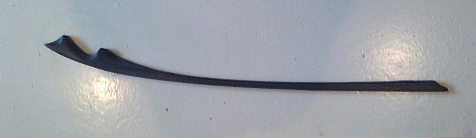

Προτού δείτε της φωτογραφίες από το καβαλάρη να σας ενημερώσω πως για να φτάσω σε αυτό το αποτέλεσμα χαράμισα ένα μεγάλο κομμάτι από έβενο.
Βασικά παρήγγειλα μια ταστιέρα για λαούτο από την οποία λογικά θα μπορούσα να έβγαζα 3-4καβαλαριδες, ευτυχώς δεν πείρα α’ ποιότητα και με κόστιζε 9 ευρώ.
Πρόβλημα είχα  μέχρι να βρω με τη ταχύτητα και με ποια φρέζα θα έφτιαχνα το σχέδιο και γενικά πως θα προχωρούσα.
Δεν θα κάτσω να πω αναλυτικά τη βλακείες έκανα, το συμπέρασμα που έβγαλα ήταν ότι έπρεπε πρώτα να φτιάξω περιμετρικά το καβαλάρη και μετά να δώσω χοντρικά το σχήμα με το ντρέμελ.
Η ψιλή φρέζα δεν έκαμνε έσπαγε, η χοντρή 3mm ήταν μια χαρά αλλά προχωρούσε αργά. Στην αρχή είχα όνειρα να φτιάξω μια και έξω λεπτομέρεια και ο βλαμμένος πείρα μια φρέζα 0,5mm περιττό να πω τη έγινε, για να καταλάβετε το πάχος της φρέζας στέλνω μια φωτογραφία.
Έτσι έφτιαξα το παρακάτω σχήμα μετά από κόπο.
Παρόλο που το είχα σχεδιάσει σωστά δεν ξέρω πως με βγήκε το ένα φιλαράκι ποιο μικρό από το άλλο όπως επισημάνω με το βέλος στην φωτογραφία.
Πατώντας πάνω στο σχήμα στην αρχή με μαχαιράκι και μετα με διάφορα γυαλόχαρτα βγήκε το επιθυμητό αποτέλεσμα. Και φυσικά τρυπήθηκε ο καβαλάρης λίγο τσαπατσούλικα και κολλήθηκε πάνω στο καπάκι με ψαρόκολλα όπως φαίνεται στην φωτογραφία ( με ένα ξύλο και δεξιά αριστερά με σφιγκτήρες.

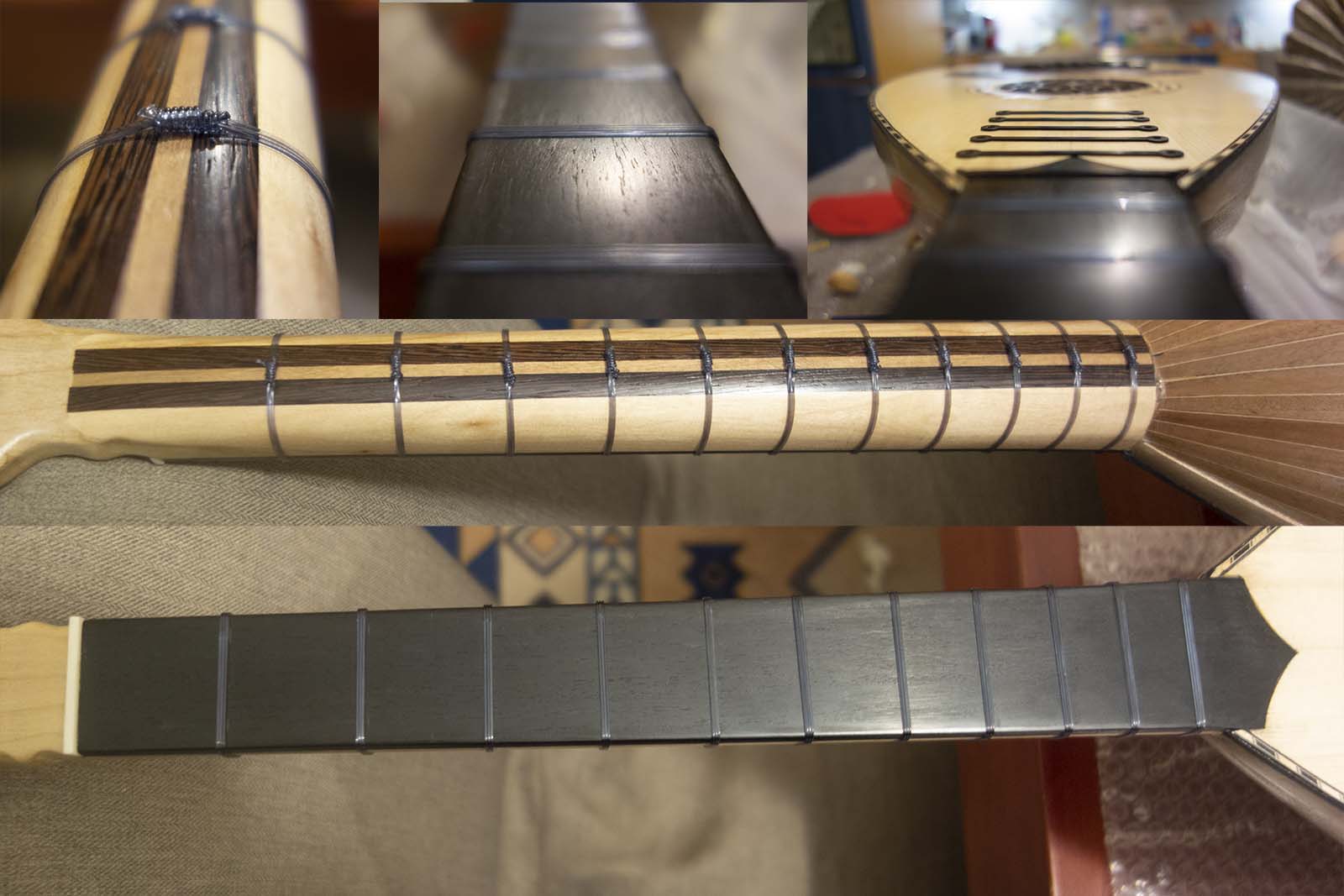

Όσο στέγνωνε ο καβαλάρης περίλαβα την ταστιέρα  αποφασίσαμε για το παρακάτω σχήμα το οποίο δεν ήταν δύσκολο να γίνει. Το επόμενο βήμα ήταν το κόλλημα της ταστιέρας στο μανίκι ξυλόκολλα titebond. Να αναφέρω εδώ πως η ταστιέρα είχε τριφτή πολλή πιο μπροστά οπότε το πάχος ήταν είδη διαμορφωμένο.
Αποστολή από: Χρήστος SGF στις Νοεμβρίου 12, 2020, 07:33:18 μμ
Άργησα το φάγωμα του μανικιού με την ταστιέρα με ράσπα. Όταν κόντευα στο επιθυμητό φάρδος και για να μπορώ να φάω σωστά την ταστιέρα και το μανίκι μαζί  έβαλα πάνω στην ταστιέρα χαρτοταινία στο φάρδος που ήθελα να έχει το μανίκι και έτσι άρχισα να τρώω λίγο λίγο στην αρχή με σκαρπέλο και μετά με γυαλόχαρτο έως ότου φτάσω στο επιθυμητό φάρδος.

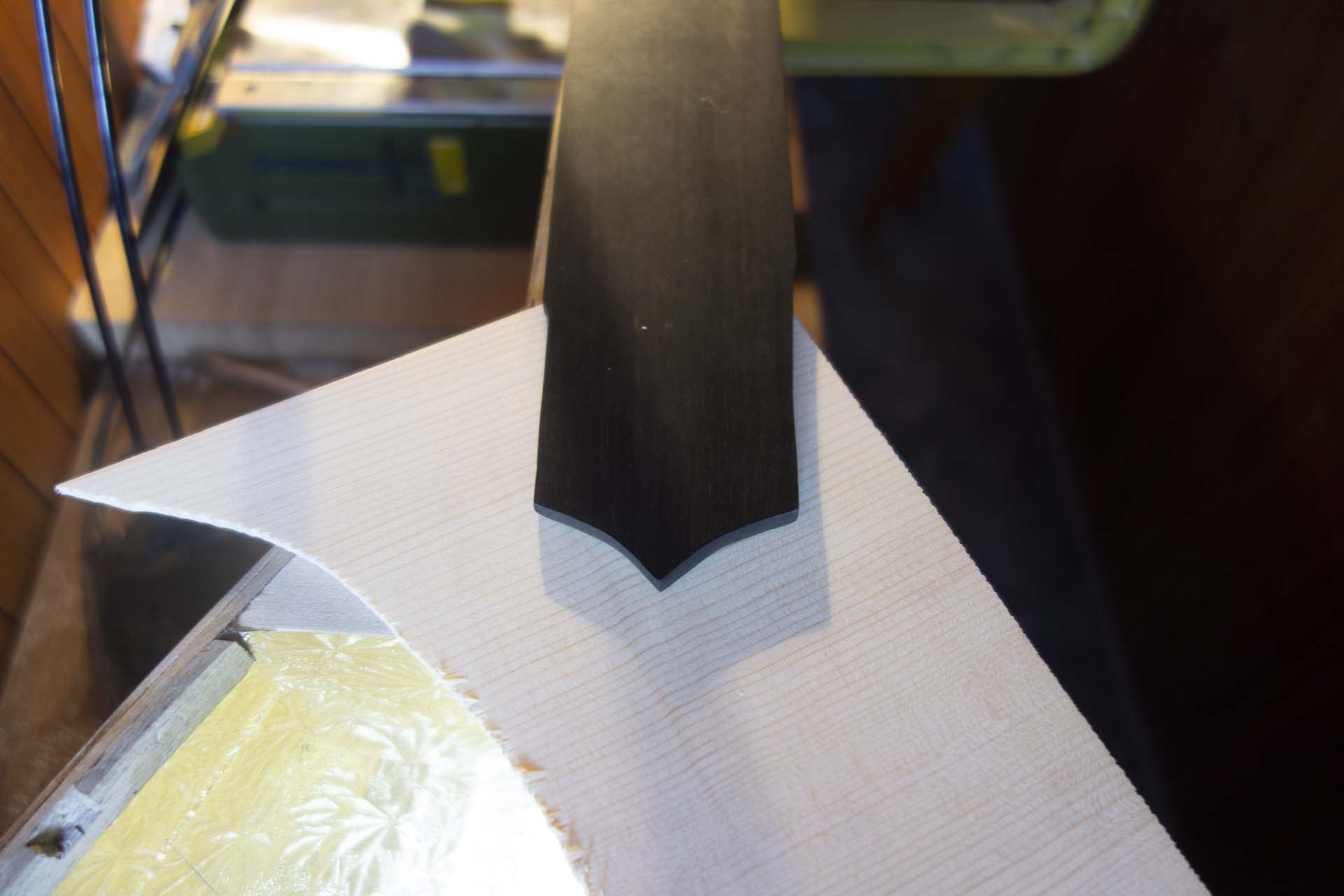

    φτασα στο σημείο που έπρεπε να κολλήσω το καπάκι αλλά προτού το κολλήσω έπρεπε πρώτα να κόψω την εσοχή από το καπάκι όπου θα έμπαινε μέσα η ταστιέρα
Σκεφτόμουν διάφορους τρόπους, έκαμνα σχήματα και μολυβιές στην ταστιέρα έβαζα χαρτοταινίες και γενικά πειραματιζόμουν. Σε κάποια φάση ξεκολλώ μια χαρτοταινία και βλέπω πως ξεκόλλησε μαζί και η μολυβιά και έτσι μου ήρθε φώτιση.
Όπως βλέπεται παρακάτω στην φωτογραφία έκανα μολυβιά όλο το κάτω άκρο της ταστιέρας (1)
Μετά κόλλησα μια διπλής όψεως ταινία (2) και από πάνω έβαλα να κάτσει το καπάκι. (2)
Τώρα έμενε να ξεσκολίσω την ταινία από την ταστιέρα και όχι από το καπάκι και όπως βλέπετε το αποτέλεσμα ήταν να μπορώ να δω ακριβός πως θα κοπεί στο σχήμα στο καπάκι.
Το έκοψα πρώτα σχεδόν στην μολυβιά και μετά με μαχαιράκι έκανα την λεπτομέρεια και το αποτέλεσμα ήταν να εφάπτουν άψογα.
Αποστολή από: Χρήστος SGF στις Νοεμβρίου 12, 2020, 08:56:15 μμ
κωλύθηκε και το καπάκι με titebond με μαύρη ταινία φαίνεται λίγο βάρβαρο :)

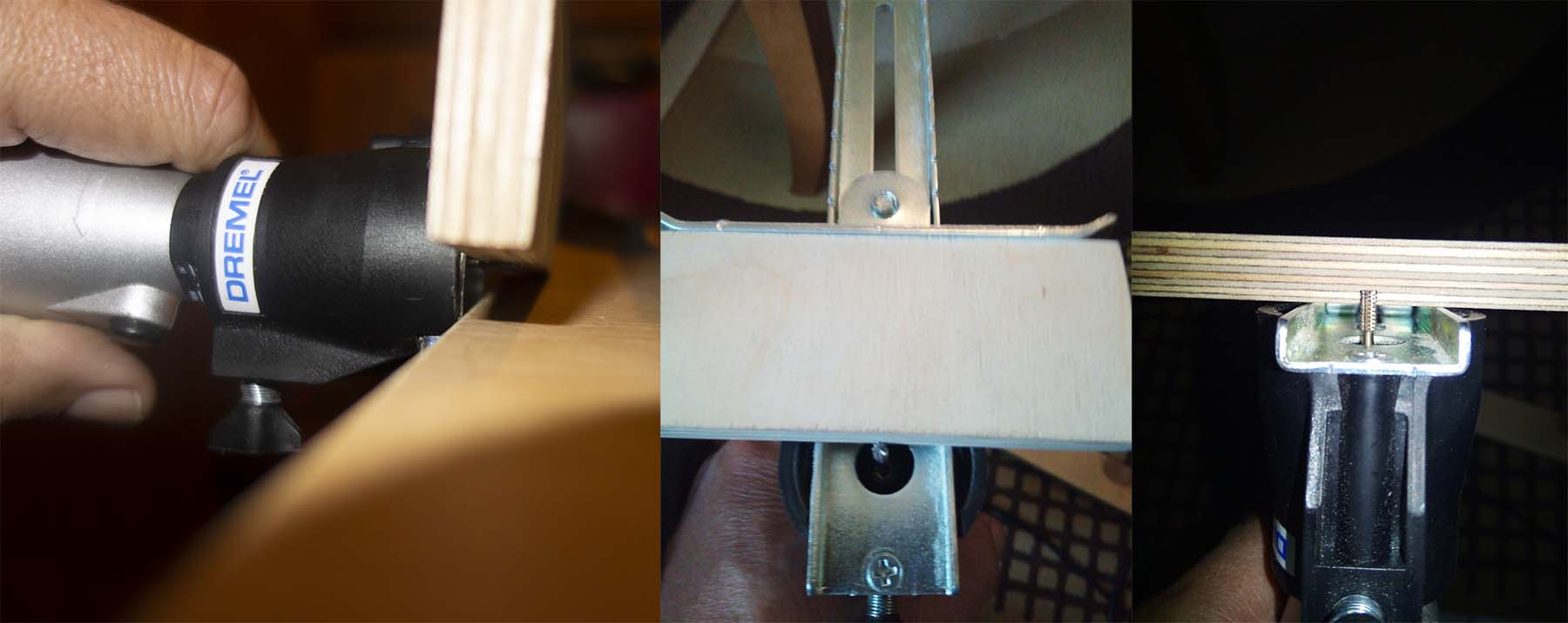

Όσο περίμενα να στεγνώσει σκεφτόμουν πως θα κάνω την πατούρα στο καπάκι για να βάλω το κορδόνι.
Έτσι έφτιαξα μια μικρή πατέντα οδηγό ώστε να φρεζάρω στο επιθυμητό βάθος και πλάτος.
Νομίζω πως καταλαβαίνεται από την φωτογραφία
Αποστολή από: Χρήστος SGF στις Νοεμβρίου 12, 2020, 09:21:58 μμ
προτού όμως κάνω την πατούρα ήθελα να φτιάξω κάτι το απλό και λυτό δεν ξέρω πως λέγεται αλλά αυτό που βάζουν πίσω απο τον καβαλάρη στο τέλος του σκάφους κάτι σαν προστασία και καλά.
Μετά την πατούρα έπρεπε να λυγίσω τα κορδόνια οπότε και εδώ έπρεπε να κάνω κάτι το πρακτικό. Η φωτογραφία τα λέει όλα, αλλά μετά τα άκουσα από την γυναίκα για το κουτάλι.
Κλασικά κόλλησα το κορδόνι και από πλάγια έβαλα ένα ακόμη σκέτο μαύρο από έβενο.

Αποστολή από: Χρήστος SGF στις Νοεμβρίου 12, 2020, 09:41:27 μμ
Πάμε τώρα στην πεναριά η οποία σχηματίστηκε πρώτα στον υπολογιστή και κλασικά εκτυπώθηκε και περάστηκε πάνω στον καπλαμά πατώντας πάνω στης γραμμές με μολυβί για να βγει το σχήμα
Κολλήθηκε με διπλής όψεως ταινία σε ένα κομμάτι κοντραπλακέ και με το ντρέμελ χαράκτηκε περιμετρικά αυτήν την φορά με ψιλό φρεζάκι 1mm και φυσικά σε ρυθμό χελώνας, και εννοείτε πως προηγήθηκαν αρκετά πειράματα για να δω πως θα γίνει.
Και έφτασα στο σημείο το οποίο ήξερα ότι θα είχα πρόβλημα αλλά ένιωθα ότι θα το έλυνα και αυτό.
Πως να ξεσκολίσω τον ψιλό καπλαμά από την ταινία χωρίς να σπάσει. Ξεκολλούσα λίγο και αυτό αμέσως κολλούσε ξανά.
Σκέφτηκα ότι κάτι πρέπει να κάνω ώστε να μην κολλάει ξανά έτσι όσο ξεκολλούσα έριχνα αλεύρι στα κενά, σιγά σιγά σε κανένα δεκάλεπτο το ξεκόλλησα αλλά ήταν γεμάτο αλεύρια.
Μπήκαν στους πόρους και δεν έφευγαν με τίποτα όποτε αναγκάστηκα να τον πλύνω και αμέσως έγινε ρολό. Άντε μετά να τον σιδερώσω για να ισιάξει.
Να μην τα πολύ λέω τελικά τον κόλλησα στο καπάκι δυο φορές με ψαρόκολλα και απέτυχε και της δυο φορές το γιατί ακόμη δεν το κατάλαβα το έκανα μια με παχύρευστή και στέγνωνε γρήγορα το έκανα με ποιο ρευστή και πάλι δεν…
Έτσι αγανάκτησα και έβαλα titebond και για βάρος αρκετά ποτήρια με νερό και ο θεός βοηθός.

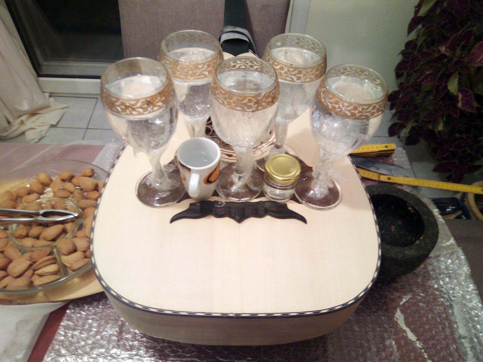

Αποστολή από: Χρήστος SGF στις Νοεμβρίου 12, 2020, 09:56:18 μμ
Φτάσαμε στην τελική ευθεία χάραξα τα κόκαλα πάνω και κάτω και μετά τέσσερίς μέρες έκαμνα μπάλα με γομαλάκα.  Έβαλα τους μπερτεδες και τα καλαμάκια πέρασα τα κλειδιά χορδές κούρδισμα και τέλος.
το σκάφος απο πίσω
και μια μαζί με το πειραματικό μπαγλαμαδάκι που τελειώσανε σχεδόν μαζί
