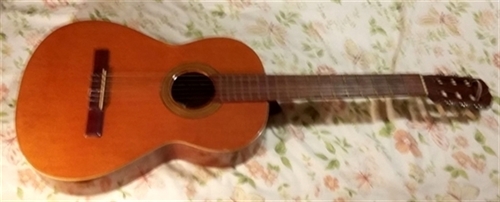

Μικρή κιθάρα , με προσανατολισμό κλασικής , με σχεδιαστικές
κατασκευαστικές ιδιαιτερότητες και με ταπεινές ηχητικές προσδοκίες  …
Η περιγραφή , τα λέει όλα , αλλά για όνομα , θα ήταν πολύ μακρύ . Τη βάφτισα λοιπόν καπρίτσιο !

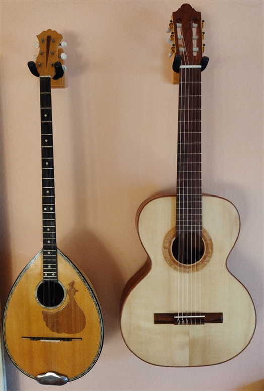

Ψάχνοντας για το σχέδιό της , έστησα δίπλα δίπλα τη μικρή κιθάρα
http://www.luthier.gr/index.php?topic=3795.0 (http://www.luthier.gr/index.php?topic=3795.0)
με μια μικρή κλασική του εμπορίου την Cordoba C – 10 Parlor  ( Show Full Specs )
https://www.cordobaguitars.com/guitars/c10-parlor/ (https://www.cordobaguitars.com/guitars/c10-parlor/)
Παρατηρώντας τα γεωμετρικά χαρακτηριστικά τους «είδα» ότι υπάρχει η πιθανότητα να αλλάξω κάπως το υπάρχον καλούπι της μικρής κιθάρας ( που μου αρέσει πολύ ) , και να πλησιάσω λίγο τις διαστάσεις της C-10 .Ετσι  λοιπόν  «άνοιξα» το καλούπι της μικρής κιθάρας κατά  15 + 15 = 30 mm διατηρώντας το μήκος του σκάφους , όπως φαίνεται στο σκίτσο.
Για τα καμάρια στο καπάκι σκέφτομαι κάτι τέτοιο
Αυτά τα λίγα για την ώρα .  Ελπίζω σε κανα μήνα να βάλω μπρος .

και λίγο αργότερα το συνάντησα - αλλά με 5 ακτίνες - σε αυτήν εδώ του Στέλιου  ( Rodrigez .. )
Θα μας κάνει άραγε και για τη πιο μικρή κλιμακα των 63 cm ?
Κάθε πρόταση ευπρόσδεκτη

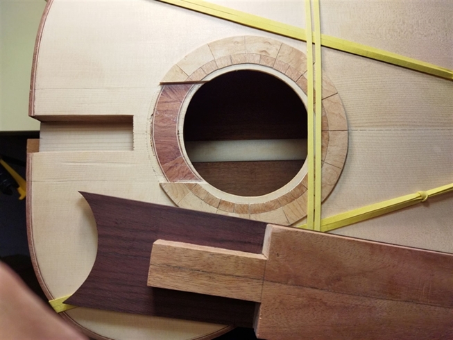

Αποστολή από: Ιωσήφ Τορρένς στις Αυγούστου 28, 2020, 05:59:33 πμ
Καλημέρα !

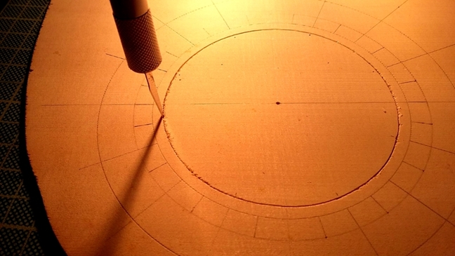

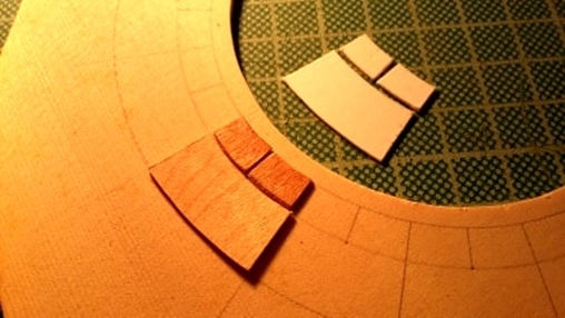

Οταν πριν ξεκινήσεις να φτιάχνεις , σε τρώει το πώς θα φαίνεται ...  βάζεις στο παιχνίδι και τους φίλους σου   ;D
Η κάθε μια ροζέτα με οδηγεί σε διαφορετικό δρόμο ...
Η πρώτη επιλογή έχει πολλήηηηη περισσότερη δουλειά .  Χρωματικά μοιάζει με την αδελφούλα της , τη μικρή .
Στη δεύτερη κυριαρχεί το μαύρο χρώμα . Ετοιμη ροζέτα , έτοιμη γέφυρα . Απόλυτη , αυστηρή , σικάτη , καθιερωμένη η αισθητική της .
Ποιά σας αρέσει ;
Τίτλος: Απ: Καπρίτσιο !
Αποστολή από: Silvestro στις Αυγούστου 28, 2020, 07:02:13 πμ
ιωσηφ καλημερα
εχε υπ οψην σου τη διαμετρο τρυπας της καπριτσιο, οπου μου φαινεται οτι θα ναι μικροτερη απο τη μικρη διαμετρο της ετοιμης ροζετας.
μπορεις να την βαλεις βεβαια, αλλα θα εχει μεγαλουτσικο κενο μεταξυ τρυπας και αποληξη ροζετας, κ δες πως θα σου καθεται στο ματι.
Αποστολή από: Ιωσήφ Τορρένς στις Αυγούστου 28, 2020, 07:15:15 πμ
Πολύ σωστός Στέλιο .  Ευχαριστώ !
Η ηχητική τρύπα του καπρίτσιου αρχικά προβλέπεται στα 84 χιλ. . Η εσωτερική διάμετρος της έτοιμης γράφει ότι είναι 96 χιλ.
Θα το σχεδιάσω ακριβώς για να δω πω θα δείχνει στις πραγματικές διαστάσεις του .
Αποστολή από: Silvestro στις Αυγούστου 28, 2020, 08:46:39 πμ
ε οχι, παρα ειναι πολυ , μην κανεις τον κοπο ουτε να σχεδιασεις.
6 χιλ παραειναι...πολυ
αφου το εχεις με τη χεροψιλοδουλεια, κανε την αλλη που θα ειναι 100% χαντμεϊντ , η κοιτα αλλου ειδους ροζετα
(δεν ξερω αν υπαρχουν, μπορει να σε βοηθησει ο νικολας η ο μανος που φτιαχνουν τετοιες...)
παντως μπορεις να "επεμβεις" και σ αυτην βαζοντας κανα 2 φιλετακια να μικρυνεις το διαστημα,
αλλα μετα θα εχεις μια τεραστια ροζετα
μη ξεχνας οτι το ματι η στη μια περιπτωση ειτε στην αλλη δεν θα βλεπει κατι αρμονικο σε σχεση με τις αναλογιες των διαστασεων του καπριτσιου.

Θα περιμένω κι άλλες γνώμες , αλλά με την 1η επιλογή προβλέπω ότι θα ξεσκιστώ στη δουλειά !  Σε μένα αναφέρεται η αξέχαστη Σαπφώ !

Αποστολή από: Μάνος Τουρπάλης στις Αυγούστου 28, 2020, 10:04:34 πμ
ε να αφήσω κι εγώ την άποψή μου, αφού δικαιούμαι μιας  ;D
εγώ πάλι, μόλις διάβασα τις διαστάσεις σκέφτηκα "καλά είναι"...
δεν ξέρω τι νόρμες υπάρχουν στην κλασική (είδα μερικές φωτο στο μεταξύ αλλά δεν έβγαλα άκρη), αλλά εμένα πιο πολύ με ενδιαφέρει η συνολική εικόνα, με όλες τις παραμέτρους: με καβαλάρη, με πεναριά (που πάντα βάζω), με το (καμπύλο ή ίσιο) τελείωμα της ταστιέρας, όλα μαζί τα βλέπω και αποφασίζω αναλόγως κάθε φορά. Και σε αυτό παίζει πολύ μεγάλο ρόλο η ίδια η ροζέτα (φάρδος, χρώματα, κατεύθυνση νερών κτλ. - βλ. παρακάτω)
Δεν με πολυενδιαφέρει δηλαδή αν είναι 2, 4 ή 6 χιλιοστά το περιθώριο τρύπας - ροζέτας, αρκεί να μου κάθεται στο μάτι, κάθε φορά για την συγκεκριμένη κιθάρα με όλα τα συμπράγκαλά της επάνω. Προφανώς αυτό αφορά στον σχεδιασμό, αν στην συνέχεια στην κατασκευή βάλεις πρώτα την ροζέτα και μετά ανοίξεις την τρύπα και δεν σου αρέσει, προέχει η τρύπα (διάμετρος), οπότε την έκατσες, σου μένει η ροζέτα όπως και να είναι τελικά.
Τέλος πάντων εγώ έχω κάνει διάφορες παραλλαγές ("τα κάνω όλα"  ;D). Μάλλον μου αρέσει λίγο περισσότερο στα 4 χιλ. (με τις διαστάσεις που κάνω) αλλά δεν με χαλάνε και τα άλλα. Φωτο:
όλα αυτά τα δοκιμάζω με τα συγκεκριμένα κάθε φορά υλικά (πριν τα μορφοποιήσω) πάνω στο καπάκι. Σε κάθε όργανο μπορεί να "φάω" και μια μέρα διαλέγοντας μόνο τα φιλέτα ας πούμε.
Φυσικά υπάρχουν αστοχίες: στην πρώτη κιθάρα παραπάνω θα ήθελα λίγο μεγαλύτερο περιθώριο - και κυρίως έπρεπε να βάλω την ροζέτα ανάποδα (τα έντονα νερά δεξιά). Στην δεύτερη δεν μου άρεσε το ένθετο φιλέτο τελικά (επειδή "αποδυνάμωσε" τα νερά του καπλαμά), παρόλο που στις "πρόβες" μου άρεσε. Στην τρίτη αν την δεις από κοντά είναι λίγο "πολύ" το περιθώριο, αλλά από την άλλη, βλέποντάς την από μακρυά τονίζεται η τρύπα - που στην συγκεκριμένη έγινε επίτηδες πιο χαμηλά (πιο μακριά από την ένωση) και μου αρέσει που τονίζεται. Γενικά εγώ το βλέπω λίγο χαλλλλλλαρά και θέλω να νοιώθω τελείως ελεύθερος ειδικά σε τέτοια πράγματα.
όσο για την ίδια τη ροζέτα, όπως βλέπετε παραπάνω πιο πολύ μου αρέσουν καπλαμάδες (με έντονα νερά αν είναι δυνατόν) που "ξεφοντάρονται" από το καπάκι με τα περιμετρικά κορδόνια. Επίσης βάζω συχνά καπλαμάδες ακτινωτά τοποθετημένους / κομμένους - αλλά χωρίς διαχωριστικά φιλέτα ανάμεσά τους, να μην έχουν αυστηρά όρια μεταξύ τους γιατί θα μπουν τα περιμετρικά φιλέτα που θα κάνουν (αναγκαστικά) όση αντίθεση χρειάζομαι - και μέχρις εκεί.
Γενικά μου αρέσει μια "ασάφεια" και μια "νεφελώδης" αίσθηση στη ροζέτα που να κάνει αντίθεση με τα "αυστηρά" μ/α/μ φιλέτα- τελείως διαφορετική προσέγγιση από τις πολύ αυστηρές γραμμές και συμμετρίες που έχουν οι κλασικές - και ο Ιωσήφ, απ' ό,τι βλέπω  ;D
Αυτό είναι "κληρονομιά" από διάφορες ακουστικές νέων κατασκευαστών που μου αρέσουν.
Πάντως κάπου βρήκα και αυτήν την φωτό ροζέτας που την πουλάνε "για κλασική" κιθάρα, δεν ξέρω αν παίζει τέτοιο πράγμα
(https://previews.123rf.com/images/drouk/drouk1906/drouk190600630/131721752-rosette-of-classical-guitar.jpg)
Αποστολή από: Μάνος Τουρπάλης στις Αυγούστου 28, 2020, 10:12:15 πμ
εν τω μεταξύ σκέφτηκα κι άλλα: αν δεν σου αρέσει η απόσταση 6 χιλ. και σε παίρνει, μπορείς να βάλεις ένα έξτρα φιλέτο στο περιθώριο ή να ξυρίσεις περιμετρικά εσωτερικά την τρύπα και να βάλεις ένα μαύρο φιλέτο ακριβώς στο σόκορο (όπως έκανε πρόσφατα ο songless bird). Το μαύρο φιλέτο δεν θα κάνει αντίθεση με την τρύπα (λόγω σκιάς μέσα) και το περιθώριο θα δείχνει μικρότερο.
Επίσης, σημαντικό: η διάμετρος της τρύπας συναρτάται με τον όγκο του σκάφους, που έχεις ήδη αυξήσει τροποποιώντας το καλούπι. Δες μήπως με τις νέες διαστάσεις (ενδεχομένως και με μεγαλύτερο βάθος / ύψος πλαϊνών) η τρύπα των 84 χιλ. μπορεί να γίνει 86 ή 88 και να σου λύσει το θέμα.
Αποστολή από: Λάμπρος Σταυρίδης στις Αυγούστου 28, 2020, 12:05:42 μμ
Φίλε Ἰωσήφ καλημέρα ,
Ἀφοῦ δικαιοῦμαι κι ἐγώ μιᾶς γνώμης , ἄς τήν πῶ :
Πέρα ἀπ' τήν διάμετρο τῆς ἠχητικῆς ὀπῆς , τήν ὁποία θ' ἀποφασίσης , θά ἤθελα νά σοῦ προτείνω νά μήν σταθῆς σ' ἕνα σχέδιο ροζέττας πού ἔκανες στήν προηγουμένη κιθάρα , ἀλλά νά κατασκευάσης ἕνα , ἄς ποῦμε , δυσκολώτερο ( φαίνεται τέτοιο , ἀλλά δέν εἶναι ) , διότι , ἄν ὁ ἐχθρός τοῦ καλοῦ εἶναι τό καλύτερο , ὁ ἐχθρός τῆς προόδου εἶναι ἡ στασιμότης .
Σοῦ προτείνω λοιπόν , ἄν νομίζεις ὅτι ταιριάζει μέ τήν κατασκευή τοῦ " καπρίτσιου " , τήν ροζέττα πού κατασκεύασα στήν " πρώτη μου λαϊκή κιθάρα " , καί συγκεκριμένα στίς ἀπαντήσεις 24 , 35 , 36 , ἐνῶ στήν ἀπάντηση 39 ὑπάρχει τό video ( στό youtube ) , ὅπου κι ἐγώ εἶδα τήν κατασκευή τῆς συγκεκριμένης ροζέττας , πού καί σ' ἐσένα θυμᾶμαι , εἶχε ἀρέσει .
Μπορεῖς ἐπίσης , ἄν διαλέξεις αὐτή τή ροζέττα , νά προσαρμόσης τήν κατασκευή στήν αἰσθητική σου , νά μήν τήν ἀντιγράψης άκριβῶς δηλαδή .
Πάντως , ἀκόμα κι ἄν δέν διαλέξης νά τήν κατασκευάσης γιά τούς δικούς σου λόγους , κάνε κάτι δυσκολώτερο ( τό τονίζω!!! ) ἀπ' τήν προηγουμένη . Ἀφοῦ τό εἶπε καί ὁ Στέλιος : τὄχεις μέ τήν χεροψιλοδουλειά !!! Ἔτσι προοδεύουμε !!!
Καλή ἐπιτυχία σ' ὅτι ἀποφασίσης !!!
Αποστολή από: Ιωσήφ Τορρένς στις Αυγούστου 29, 2020, 09:16:45 πμ

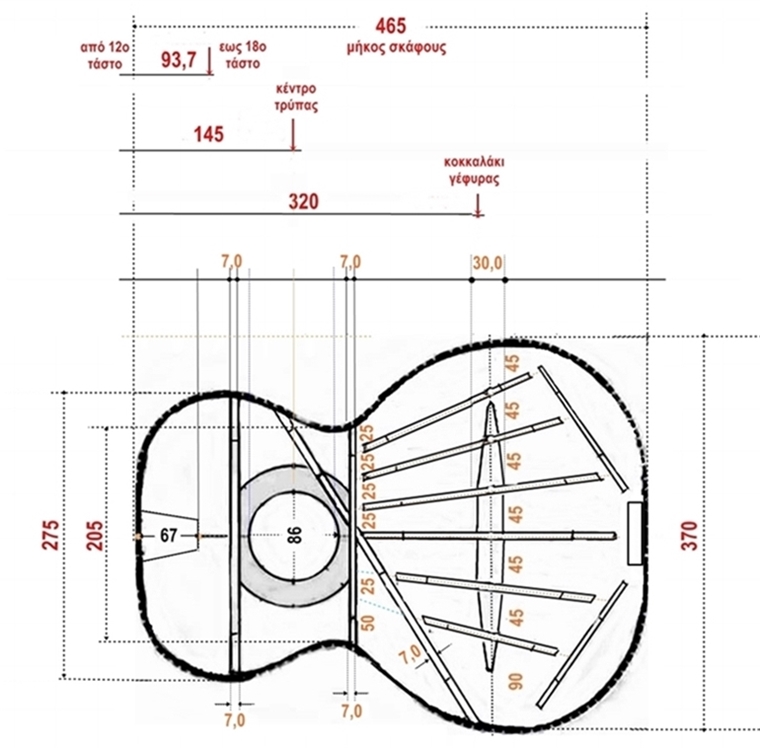

Μια πιο ρεαλιστική προσέγγιση σχετικά με τη διάμετρο της ηχητικής τρύπας
( εδώ Φ = 88 χιλ. ) σε συνδυασμό με το νέο σκάφος νομίζω ότι κάθεται καλά στο μάτι.
Κατά τα άλλα σχεδιάζοντας και παρατηρώντας είδα ότι ένα περιθώριο ανάμεσα στην τρύπα και την εσωτερική διάμετρο της ροζέτας
εκεί γύρω στα 3 με 4 χιλ. θα δείχνει εντάξει. Για το πλάτος της ροζέτας τα 18 έως το πολύ 20 χιλ. θα φαίνονται ισορροπημένα.
Ευχαριστώ και πάλι όλους σας.

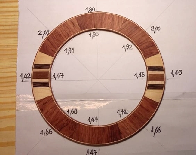

Αποστολή από: Ιωσήφ Τορρένς στις Αυγούστου 29, 2020, 11:14:15 πμ
αντε και μια ιδέα στο περίπου δηλ. για το πως θα δείχνει με αυτή τη ροζέτα από τον Σοφιανό
( διαμ. ηχητ. τρύπας 87 , εσωτ. διάμετρος ροζέτας 93 , πλάτος ροζετας 18,5 )

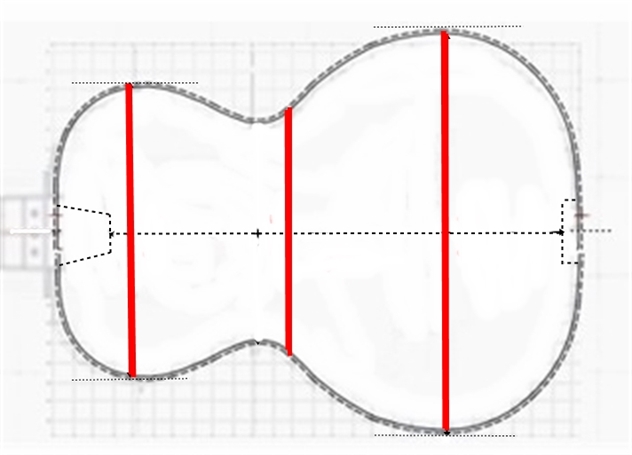

Αποστολή από: Ιωσήφ Τορρένς στις Αυγούστου 31, 2020, 06:41:46 πμ
Καλημέρα , καλή εβδομάδα !
Ο ενθουσιασμός μου για μεγάλη ηχητική τρύπα ( 88 mm ) με οδήγησε
και σε μεγάλο σκάφος , σχεδόν πιο μεγάλο κι από κανονική κλασική.
Εντάξει έχασα τον ύπνο μου , αλλά χαλάλι !
Εδώ νομίζω φαίνεται του λόγου το αληθές .  Η καπριτσιόζα είναι σαφώς μικρότερη από μια κανονική κλασική
Oι διαστάσεις της υπό μελέτη κιθάρας θα είναι αρκετά παρόμοιες με εκείνες της C - 10
επομένως και η διάμετρος της ηχητικής τρύπας θα είναι 84 mm .
Αντε το πολύ μέχρι 86 mm για να μπορεί να περνάει κάπως πιο εύκολα το χέρι από μέσα
Οι δυο προηγούμενες απαντήσεις λοιπόν ακυρώνονται , αλλά οι θερμές ευχαριστίες πάντα ισχύουν .

Αποστολή από: Silvestro στις Αυγούστου 31, 2020, 06:53:43 πμ
καλημερα-καλη βδομαδα ιωσηφ.
πολυ ωραια το πας, σιγα-σιγα στο... κλασικαπριτσιο  :13:
κοιταξε , τωρα που εχεις ενα σωμα (ποσο; γυρω στα 46;) πρεπει να τσεκαρεις κ καβαλαρη.
μη μεγαλωνεις απο εδω-μεγαλωνεις απο εκει κ αφησεις στα 63 μηκος χορδης.
θα ναι σα να χεις ενα καπριτσιοζακι που εχει μεγαλωσει, και οι χορδες του φαινονται στενες....
μπορει να μη καταλαβα κ το σκεπτικο σου βεβαια.
Αποστολή από: Ιωσήφ Τορρένς στις Αυγούστου 31, 2020, 07:29:13 πμ
Καλημέρα Στέλιο !
Το μήκος του σκάφους θα είναι 47 εκ. και δείχνει ικανοποιητικό.
Τα γεωμετρικά χαρακτηριστικά , αλλά και τα ξυλάκια με τα χρώματά τους θα κινηθούν περίπου σε αυτή τη λογική

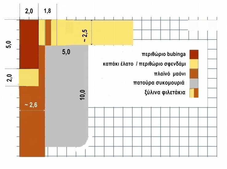

Οπότε για το τσεκάρισμα της γέφυρας έχουμε :
                                   nut          πλάτος στο 12ο τάστο          απόσταση από 1η - 6η τρυπούλα στη γέφυρα      κλίμακα οργάνου
κανονική κλασική :          51                      57,8                                                       59                                            650
(αναλογικά για το)
     καπρίτσιο        :         50                       56,6                                                     57,8                                           630

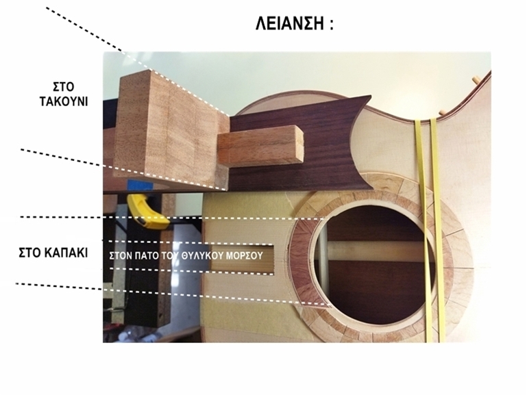

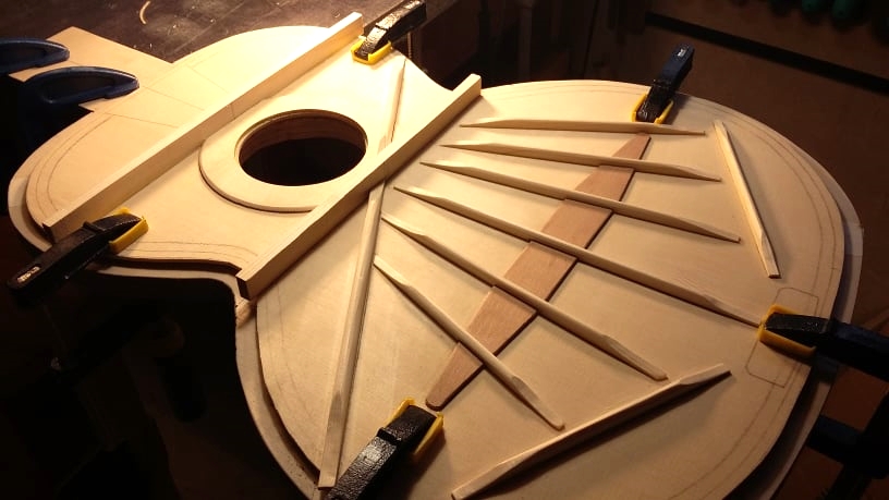

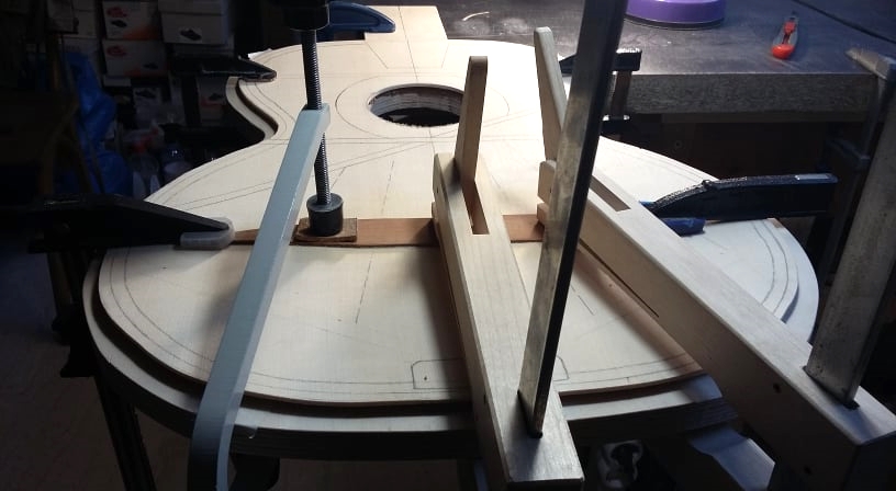

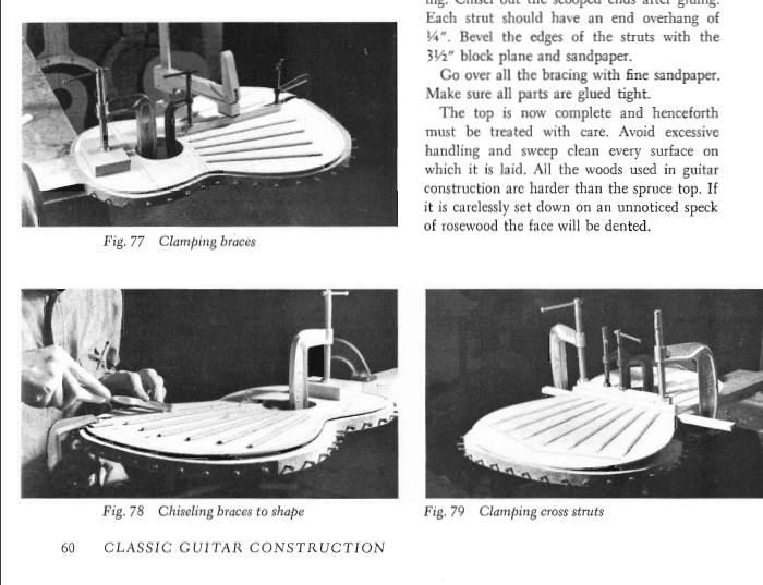

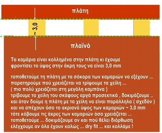

Για το (πιθανό) σχέδιο στα καμάρια του καπακιού έγινε μια προσπάθεια ( δεν ξέρω πόσο φαίνεται )
Για να στηθεί , να στερεωθεί και για να γίνουν τα καμάρια στο καπάκι παίρνω βοήθεια από εδώ    ( σελ. 59 και 60 )
https://aluthiers.org/wp-content/uploads/2018/04/89791441-classic-guitar-construction-irving-sloane-luthieria-140314185150-phpapp02.pdf (https://aluthiers.org/wp-content/uploads/2018/04/89791441-classic-guitar-construction-irving-sloane-luthieria-140314185150-phpapp02.pdf)

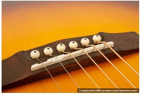

επισης τσεκαρισε λιγο τις αποστασεις των χορδων
π.χ, σε αυτο το 56.6 και καβαλαρη στα 57,8 , ποση ειναι η αποσταση της ακρης της χορδης απο τη ταστιερα, στο 12 π.χ.;
το αρχικο σχεδιο λεει 57,8, οκ, λαθαρα με τα ολα της, εδω 62 κανουν μερικοι και δεν μπορουν να παιξουν τους βγαινουν οι χορδες απο τη ταστιερα, για βιμπρατο δεν λεμε-δεν υπαρχει, αντε για καμια συγχορδια στη 1η θεση.
θα θελα να ξερα αν την εχει φτιαξει κανενας , και ποσους εχει παρει στο λαιμο του αυτος που τ ανεβασε  :-X :-X
Αποστολή από: Silvestro στις Σεπτεμβρίου 09, 2020, 12:34:00 μμ
https://lutherie-guitare.org/mediawiki/images/4/45/Plan-chevalet.pdf
οκ στο 2ο πλανο τα ειδε κ τα διορθωσε ο μαστορης , μπραβο του, το πηγε στο 63,5...
εχασε σαν να λεμε, 6 χιλιοστα που; στη ταστιερα που παιζεις με τα δεκατα, κατα τα αλλα να παμε στα δεκατα τη περιμετρο κ τα παχος στο στο καπακι...

Τα σχόλια του Στέλιου με προβλημάτισαν ...  Ετσι λοιπόν ξεκρέμασα από τον τοίχο αυτό το , ηλικίας 45 ετών , οικογενειακό ενθύμιο
και έκανα τις παρακάτω μετρήσεις  ( δίπλα , οι διαστάσεις από το καπρίτσιο )
                                 ΚΛΑΣΙΚΗ  ΚΙΘΑΡΑ                        ΚΑΠΡΙΤΣΙΟ
                                          ενθύμιο
Κλίμακα οργάνου                    643                                      630    mm  ( ? )
μικρή καμπάνα                        260                                      265
μέση                                      220                                      200
μεγάλη καμπάνα                      355                                     360
μήκος σκάφους                       480                                      470
nut                                         51,7
πλάτος στο 12ο τάστο               61,5
υψος σκαφους στην ένωση        95,8
ύψος κάτω                              101,2
διάμετρος ηχητ. οπής                 88
απόσταση 1ης με 6η
τρυπούλας στη γέφυρα               58
ολικό ύψος γέφυρας                   12
Παρατηρώντας αυτές τις διαστάσεις βρίσκω πολύ λογικές τις παρατηρήσεις του Στέλιου καθώς και του Δημήτρη
Εδώ ο μάστορας μπορεί να έριξε το βερνίκι με τον κουβά , η ροζέτα του όμως δεν είναι αυτοκόλλητο ...   ;)

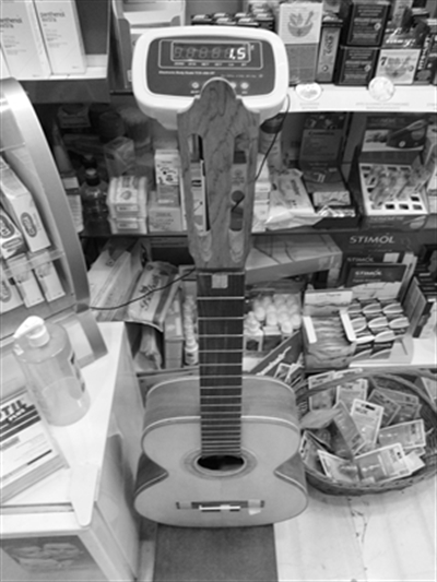

Η 630 μου φαινεται κλιμακα για μικρο κιθαρονι ή 3/4 κλασικης . Εχω την εντυπωση οτι ειναι πιο ευκολοπαικτη μια κιθαρα με μικρη κλιμακα , αλλα δεν ξερω ποση επιδραση εχει στην φορτιση του καπακιου γιατι εχει και λιγοτερες τασεις στις χορδες.
Με κάθε επιφύλαξη κι αν θυμάμαι καλά
η συνολική πίεση που ασκούν οι χορδές μιας κλασικής με κλίμακα 650 είναι γύρω στα 42 - 43 κιλά .
( Τώρα βέβαια θα μου πείς με ποιές χορδές ? )
αντίστοιχα όταν η κλίμακα είναι 630 τότε η πίεση είναι γύρω στα 40 κιλά
Πριν από λίγο καιρό , είχαμε κάνει μια ωραία κουβέντα για το θέμα αυτό με τον Μάνο . Υπάρχει ένας πίνακας - οδηγός που υπολογίζει εύκολα και γρήγορα αυτές τις τάσεις και σε άλλα έγχορδα , αλλά δεν μπορώ αυτή την ώρα να το βρω.
Αποστολή από: songless_bird στις Σεπτεμβρίου 10, 2020, 12:15:10 πμ
Οι Daddario που χρησιμοποιω γραφουν απο πισω ποσα kg ειναι η καθε χορδη. Το πιο ελαφρυ σετ που εχω πετυχει ειναι στα 36 κιλα. Σε ολες μου τις κιθαρες εχω παψει να χρησιμοποιω ακομη και normal και εχω καθιερωσει Hard tension που ειναι κοντα στα 40 κιλα γιατι οτιδηποτε αλλο μου ακουγεται "ψοφιο" . Υπαρχουν και extra hard που φτανουν μεχρι τα 46 κιλα.
Αρα μπορεις να πετυχεις βελτιωση αλλαζοντας χορδες βλεποντας ποια ταση σε ικανοποιει . Ακομη και βαζοντας χορδες απο διαφορετικα σετ σε καθε νοτα. Δεν ξερω το καπακι πως θα αντεχε στα 46 κιλα....

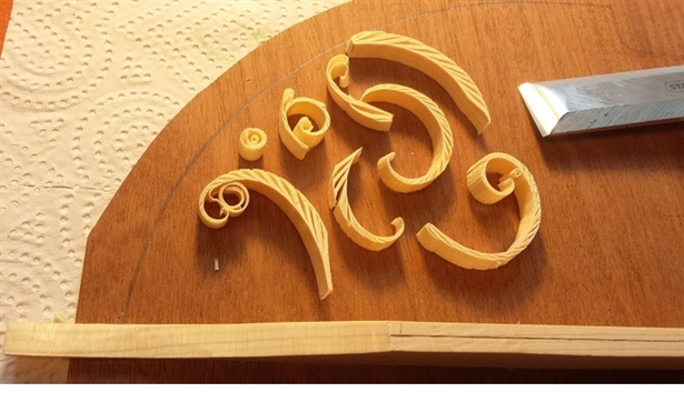

Αποστολή από: Ιωσήφ Τορρένς στις Σεπτεμβρίου 29, 2020, 11:12:26 μμ
Για πλάκα τη ξεκίνησα , Αποδείχτηκε όμως ότι ήταν μια μικρή αυτοτελής εργολαβία !
Ροζέτα
Απλό το σχέδιό της , αλλά σαν θηλυκό που είναι με παίδεψε αρκετά . Χαλάλι της !
Αποστολή από: Ιωσήφ Τορρένς στις Σεπτεμβρίου 29, 2020, 11:53:45 μμ
Ελπίζω το τελικό αποτέλεσμα , να είναι κάπως καλύτερο από τούτο το πρόχειρο σκίτσο .
Αποστολή από: Γρηγόρης Μαυρακης στις Σεπτεμβρίου 30, 2020, 01:18:03 πμ
Βλέπεις καμμία φορά κάτι ροζετες του εμποριου γυρω στο δεκαρικο ολο σχεδιο και χρωμα και δεν σε ενθουσιαζουν και βλεπεις κατι χειροποιητες οπως αυτη εδώ που την θαυμάζεις για την ομορφιά της και είναι 4 ξύλα όλα κι όλα..  Συγχαρητήρια για άλλη μια φορά.. αναμένουμε τις εξελίξεις!
Αποστολή από: Silvestro στις Σεπτεμβρίου 30, 2020, 06:50:39 πμ
καταπληκτικη ιωσηφ!
μπραβο!!
Αποστολή από: Silvestro στις Σεπτεμβρίου 30, 2020, 07:52:02 πμ
θηλυκό που είναι
προσεχε διοτι δεν ειναι μονον η ροζετα, ειναι μια ενιαια οντοτητα....  {celebrate015}
Αποστολή από: Μάνος Τουρπάλης στις Σεπτεμβρίου 30, 2020, 07:55:10 πμ
θηλυκό που είναι
είμαστε μόνοι απέναντι στο σύμπαν, τη βάψαμε  ;D
κούκλα κι η ροζέτα, Ιωσήφ, μπράβο πρωί πρωί με φκιάξατε
Αποστολή από: Ιωσήφ Τορρένς στις Σεπτεμβρίου 30, 2020, 08:57:33 πμ
θηλυκό που είναι
Ευχαριστώ παιδιά !  Εχετε δίκηο !  Θέλει κι άλλη δουλίτσα στο κέντρο αδυνατίσματος για να γίνει slim fit    ;D
Αποστολή από: Stergios_lutherie στις Σεπτεμβρίου 30, 2020, 10:24:21 μμ
θηλυκό που είναι
...και πολύ καπριτσιόζα!
Συγχαρητήρια Ιωσήφ!
Αποστολή από: Γρηγόρης Μαυρακης στις Σεπτεμβρίου 30, 2020, 11:27:48 μμ
Μήπως είναι καλύτερα να την τοποθετήσετε στο ηχείο και μετά να την λεπτυνετε? Να αφαιρέσετε ότι εξέχει δλδ...
Αποστολή από: Ιωσήφ Τορρένς στις Σεπτεμβρίου 30, 2020, 11:46:37 μμ
Σ ευχαριστώ πολύ Στέργιε , να είσαι καλά !
Γρηγόρη , νομίζω πως θέλει λίιιιγο να τη λεπτύνω εκεί προς τα επάνω , εκεί που θα τη σκεπάσει η ταστιέρα . Να γίνει όλη " ισόπαχη ".
Μετά , όταν έρθει η ώρα να φωλιάσει στο καπάκι , σίγουρα θα χρειαστεί να γίνει όπως το έγραψες .  Σ΄ευχαριστώ για το ενδιαφέρον !

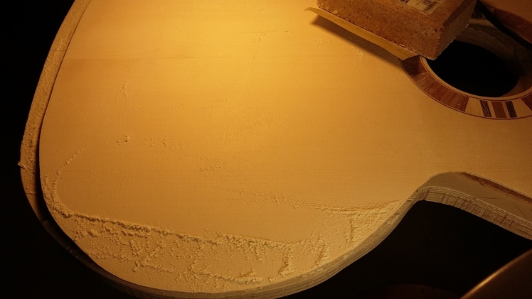

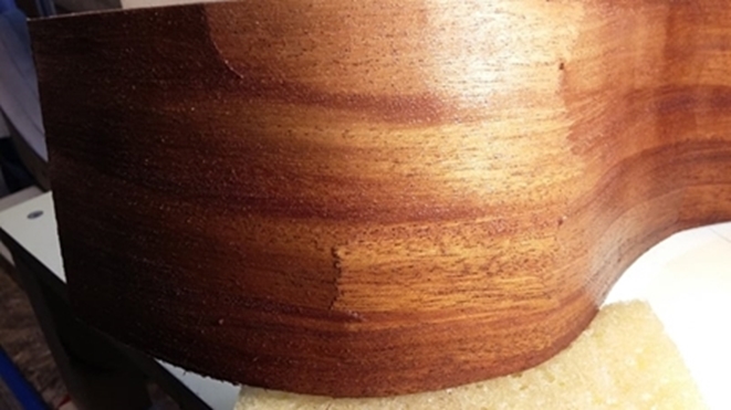

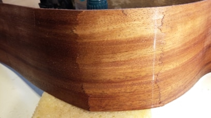

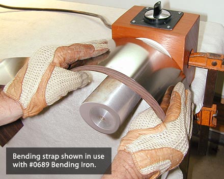

Αποστολή από: Ιωσήφ Τορρένς στις Οκτωβρίου 12, 2020, 05:23:21 μμ
Στα μπουζουκοειδή έχω λυγίσει , σφενδάμι , καρυδιά και κερασιά .  Στα πλαϊνά της μικρής κιθάρας χρησιμοποιήθηκε ελληνική καρυδιά .  Μια χαρά πήγαν όλα και λύγισαν
Στο καπρίτσιο
Πλαϊνά από αφρικάνικο μαόνι φτηνά Β ποιότητας ,  είχαν 4,0 χιλιοστά πάχος , τα έφερα σιγά , σιγά στα 2,6 , τα άφησα 45 λεπτά στο νερό
πήγα το απόγεμα να τα λυγίσω με το θερμαινόμενο σίδερο μουσκεύοντας τακτικά , αλλά ... κάτι έκανα λάθος , κάτι το συγκεκριμένο μαόνι δεν ήθελε ...  δε ξέρω
Αποστολή από: songless_bird στις Οκτωβρίου 12, 2020, 05:32:58 μμ
Το εχει ο μηνας με τις ζημιες μου φαινεται...
Μηπως επρεπε να μεινει περισσοτερο σε νερο; Δεν ξερω απο μαονι , αλλα υποθετω οτι γυριζει πιο δυσκολα απο παλισανδρο αν κρινω απο την χρηση του και σε μανικια.
Εγω αφηνω τον παλισανδρο μια μερα στην μπανιερα με ζεστο νερο που αλλαζω τακτικα. Στην πρεσα μετα τον λυγιζω ευκολα σε 10 λεπτα ( το αφηνω να ξεκουραστει δεν το βγαζω κατευθειαν). Εχω λυγισει μεχρι 3μμ χωρις κιχ σκληρο παλισανδρο .
Αποστολή από: Ιωσήφ Τορρένς στις Οκτωβρίου 12, 2020, 05:51:18 μμ
Η αναποδιά με το "καλημέρα σας "  .  Ευχαριστώ Δημήτρη .
Οταν τα έβγαλα από το νερό , είχαν μια κάποια στρέβλωση . Απλή παρατήρηση . Δεν μπορώ να γνωρίζω αν αυτό σημαίνει και αρνητική συμπεριφορά στο λύγισμα .
Αποστολή από: Γρηγόρης Μαυρακης στις Οκτωβρίου 12, 2020, 08:50:47 μμ
Όταν μου είχε δώσει ο Στέλιος σετ Μαονι για κιθάρα λύγισε πανεύκολα παρότι πρώτη φορά έκανα τέτοια προσπάθεια.. τώρα τι στο καλό έπαθε το συγκεκριμένο τι να πω??Στο χέρι τα λυγιζετε η στη πρέσα?
Αποστολή από: Ιωσήφ Τορρένς στις Οκτωβρίου 12, 2020, 09:04:25 μμ
Στο χέρι .
Αποστολή από: Γρηγόρης Μαυρακης στις Οκτωβρίου 12, 2020, 10:34:59 μμ
Ευτυχώς είναι οικονομικό ξύλο και εύκολο να αντικατασταθεί.. μικρό το κακό!
Αποστολή από: Ιωσήφ Τορρένς στις Οκτωβρίου 12, 2020, 11:17:01 μμ
Η πρέσα σίγουρα βοηθάει , πολύ . Δεν έχω όμως χώρο να τη φιλοξενήσω.

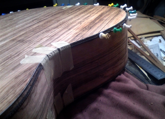

Αποστολή από: Ιωσήφ Τορρένς στις Οκτωβρίου 18, 2020, 12:55:39 μμ
Αυτή η κλειστή στροφή στη μέση μπορεί να πέτυχε με τη καρυδιά στη μικρή κιθάρα , αλλά το μαόνι δεν το πάει με τίποτα  ... αγριεύει , βγάζει νύχια ...
Το μεταλλικό ευλύγιστο έλασμα , οριακά βοηθάει να το σώσουμε .  Oscar !  Μανώλης  !  αδελφός στα δύσκολα !

Αποστολή από: oscar στις Οκτωβρίου 18, 2020, 02:55:53 μμ
Ιωσήφ, από τις φωτό έχω την εντύπωση πως αφήνεις το ξύλο να στεγνώνει. Το μαόνι δεν το γουσταρει καθόλου  αυτό.
Μην αφήνεις το ξύλο να στεγνώνει κατά την διαδικασία λυγισματος, να το διαβρέχεις συχνά.
Επίσης το μαόνι λυγαει λίγο πιο εύκολα , με αυξημένη θερμοκρασία στη σωλήνα, ωστόσο πρεπει να είσαι πιο προσεκτικός να μην στεγνώνει καθόλου διότι φλερτάρεις με το κάψιμο.
Καλή επιτυχία.

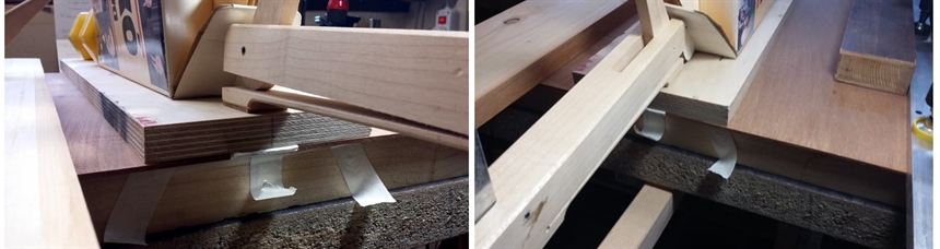

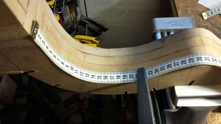

Κολλήθηκαν οι τάκοι και θέλουμε να κόψουμε τα πλαϊνά ως προς το ύψος , από την ένωση , μέχρι την ουρά κάτω.
Από τη θεωρία και το χαρτί
προχωράμε στο γιαπί !

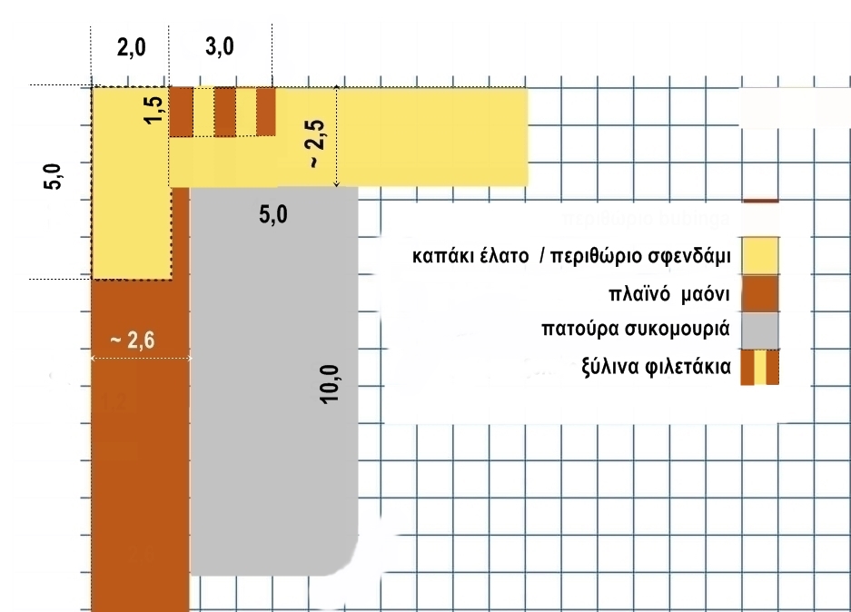

Αποστολή από: Ιωσήφ Τορρένς στις Νοεμβρίου 05, 2020, 12:17:25 πμ

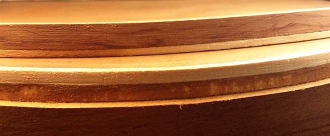

Κανονικά τώρα , σειρά έχουν τα καπάκια με τα καμάρια τους , η κόλληση στο σκάφος κλπ. Αλλά με απασχολούσαν εδώ και αρκετό καιρό , τα περιφερειακά κορδόνια τα οποία πιστεύω ότι έφτασαν σε ένα ικανοποιητικό σημείο , γι αυτό , πριν από τα καπάκια , επιτρέψτε μου ένα άλμα.
Κορδόνια. Πάμε να τα δούμε λοιπόν.
Αρχικά σκεφτόμουν αυτή την επιλογή . Το binding από σφενδάμι κάνει έντονη αντίθεση με το μαόνι του πλαϊνού και δε χρειάζεται να μπεί side purfling. Στο καπάκι επάνω έλεγα για  εσωτερικό κορδόνι να βάλω τριπλό ξύλινο φιλετάκι για να σπάει λίγο την ασπρίλα .
Νομίζω όμως ότι το πλάτος των 3,0 χιλιοστών του purfling , έρχεται και αδυνατίζει κάπως επικίνδυνα το πάχος του καπακιού. Στην ακουστική κιθάρα έχουμε μεγάλα καμάρια εγκάρσια ή διαγώνια ας πούμε κάτι σαν  «δοκάρια» που συγκρατούν τη «πλάκα» το καπάκι. Εκεί δεν θα ανησυχούσα για ένα φαρδύ purfling. Στην κλασική όμως ? … Ειδικά η περιοχή της μεγάλης καμπάνας δεν υποστηρίζεται  ουσιαστικά από κανένα μεγάλο καμάρι …
Περνάμε στην επόμενη επιλογή με binding από μπουμπίνγκα , με side purfling από σφενδάμι , μια λύση αρκετά απαιτητική από τεχνική άποψη για τις δυνατότητές μου.  Μου αρέσει όμως !
Ένα σανίδι / μονό πλαϊνό ( single side ) από μπουμπίνγκα κι ένα από σφενδάμι που κόπηκαν στην άκρη κατά μήκος ,  μου έδωσαν δυο λωρίδες , τις οποίες λέπτυνα στο κατάλληλο πάχος και μετά τις έκοψα στη κορδέλα για να πάρω αντίστοιχα 4 + 4 ψιλά πηχάκια .
Πάμε να κολλήσουμε το πρώτο ζευγάρι . Binding από μπουμπίνγκα με purfling από σφενδάμι.
Να τρίψουμε με γυαλόχαρτο τα σοκοράκια τους

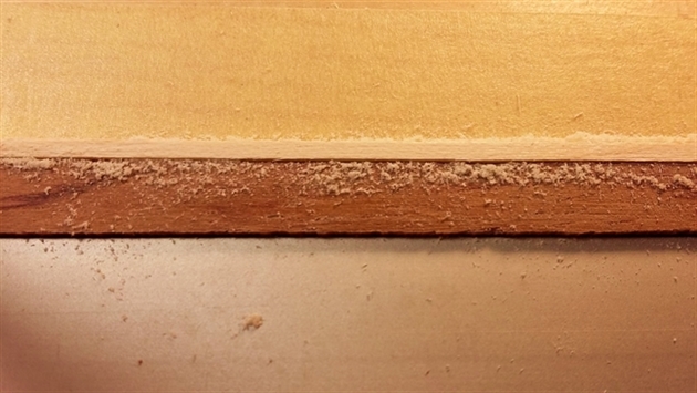

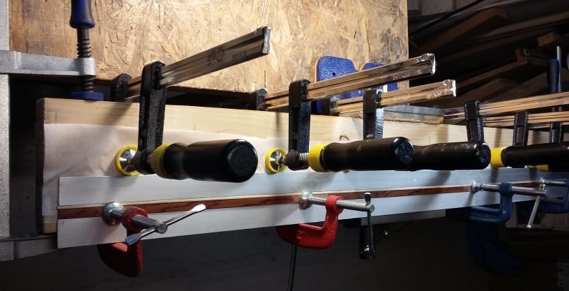

Επάνω σε ένα μακρύ, ίσιο και επίπεδο σανίδι έβαλα αντικολλητικό χαρτί , δυο μακριά λαμάκια αλουμινίου ,  στερεώθηκαν κατάλληλα και έγινε η κόλληση.
Μετά από δυο ώρες τα έλυσα και καθάρισα τις κόλλες με ξύστρα και γυαλόχαρτο.

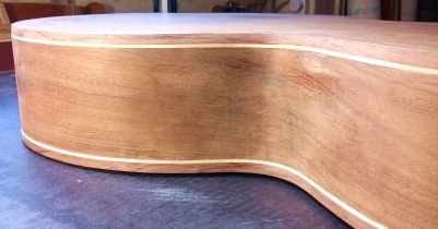

Για το επόμενο βήμα , είχα βρει δυο επιλογές .
Η πρώτη ήταν να φτιάξω ένα ακόμη ζευγάρι binding / purfling  και να ακολουθήσω τον τρόπο που γράφουν ο Cumpiano και ο Natelson στο βιβλίο τους guitarmaking στη σελίδα 255.
Η δεύτερη επιλογή ήταν να λυγίσω με το θερμοπίστολο επάνω σε ένα template όπως φαίνεται εδώ
https://www.youtube.com/watch?v=VEQOtRPucGU (https://www.youtube.com/watch?v=VEQOtRPucGU)
Ακολούθησα τη δεύτερη , αλλά για μένα δεν ήταν τόσο εύκολο όσο ίσως φαίνεται στο βίντεο.
Ξεκίνησα από το κάτω άκρο της μεγάλης καμπάνας. Όλα ωραία και καλά. Το πιο δύσκολο μέρος ήταν φυσικά να λυγίσω στη μέση χωρίς να σπάσω το πηχάκι .  Προσπαθώ να δείξω τι έκανα στην παρακάτω εικόνα . Με το αριστερό χέρι πίεζα ελαφρά αλλά σταθερά προς τα κάτω , με το δεξί χέρι πέρναγα λίγο με υγρό πανί , το άφηνα κι έπιανα το πιστόλι . Δοκίμαζα με το αριστερό χέρι να πιέσω προς τα κάτω και προς τα αριστερά .  Λίγο , λίγο κατέβαινε το πηχάκι στη θέση που ήθελα …
Τελικά λύγισε !  Ομορφα και γλυκά !

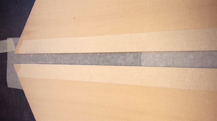

Η κόλληση έγινε λίγο "ανορθόδοξα" αλλά πιστεύω αποτελεσματικά

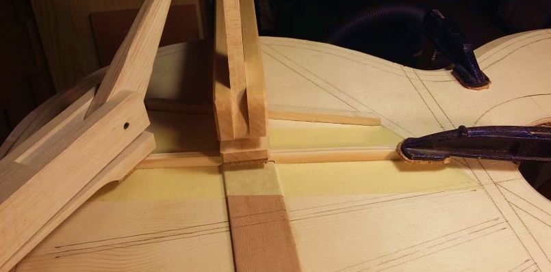

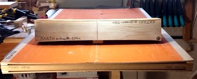

Αποστολή από: Ιωσήφ Τορρένς στις Νοεμβρίου 14, 2020, 09:07:08 μμ

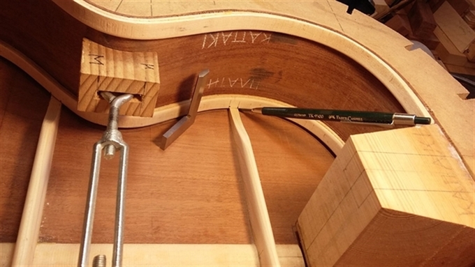

Βοηθήματα !
Η καμπυλωμένη επιφάνεια ( τμήμα κυλίνδρου ) καθώς και το καδρονάκι με τις ίδιες καμπύλες χρησιμοποιήθηκαν ως βοηθήματα για την κόλληση των καμαριών , για να δώσουμε στην πλάτη την επιθυμητή καμπυλότητα.
Μετά
με το καδρονάκι θα δουλέψω αργά , προσεκτικά , δοκιμάζοντας και ελέγχοντας για να διαμορφώσω τα χείλη του σκάφους τόσο , όσο χρειάζεται για να ταιριάξουν - χωρίς ζόρι - τα καμπυλωμένα καπάκια .
Η καμπύλη από τη μεριά της πλάτης και στα δυο βοηθήματα είναι τμήμα κυλίνδρου με ακτίνα R = 15 πόδια = 4,54 μ. Αν έχω υπολογίσει σωστά κι αν όλα πάνε καλά , αυτή η καμπύλωση θα μας δώσει επάνω στον άξονα συμμετρίας στη πιο φαρδιά θέση της πλάτης , ένα ύψος ίσο με 3,0 χιλιοστά.
Τώρα βέβαια μην πάρετε όλες αυτές τις μετρήσεις … «τοις μετρητοίς» …  Το αν και κατά πόσο είναι αξιόπιστα αυτά τα βοηθήματα , τα μάτια και τα χέρια μου , θα κριθεί στην πράξη .  Όλα είναι «στο περίπου» … Προσπαθώ όσο μπορώ να στενεύω τα όρια του «περίπου» για να πλησιάζω το πολυπόθητο «ακριβώς»
Θέσεις καμαριών πλάτης
Το πάνω και το κάτω καμάρι είναι περίπου στο μέγιστο πλάτος κάθε καμπάνας. Το μεσαίο περίπου στη μέση της απόστασης των δυο ακραίων , λίγο πιο κοντά προς το μεγάλο, όπως με συμβούλεψε ο Nikolas Fereos.

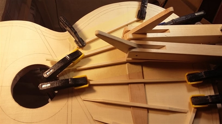

Κόλληση καμαριών
Μια νοστιμιά διακοσμητικού χαρακτήρα από τη διαμόρφωση των απολήξεων στα καμάρια
Η πλάτη με τα καμάρια της

Αποστολή από: Ιωσήφ Τορρένς στις Νοεμβρίου 14, 2020, 09:51:49 μμ

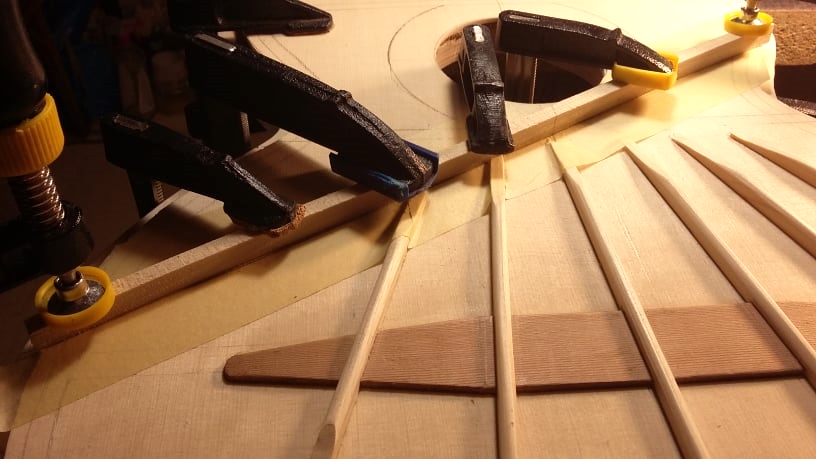

Στη συνέχεια προσέχοντας να μη χάσω τα κέντρα στον άξονα συμμετρίας σημειώθηκαν το δεξί και το αριστερό όριο από τις φωλιές όπου θα έρθουν να χαντρώσουν οι απολήξεις των καμαριών . Τα πλαϊνά του σκάφους μένουν συνέχεια μέσα στο καλούπι.
Τοποθετώντας στα χείλη του σκάφους το καδρονάκι που είπαμε πιο πάνω παρατηρήθηκε ένα κενό περίπου 1,5 mm στη θέση του τάκου στην ένωση. Δεν μπορούσα να αδιαφορήσω γιατί μετά η βάση του τάκου δεν θα είχε καλή / σταθερή επαφή με την επιφάνεια της πλάτης … και η απολύτως αναγκαία σταθερότητα στην ένωση σκάφους μάνικου θα ήταν από χέρι  χαμένη …
Με λίγα πηγαιν΄ έλα πάνω στα χείλη το καδρονάκι έσωσε πιστεύω αυτή τη κρυφοδαγκανιάρα κατάσταση … αναστεναγμός !

Αποστολή από: Ιωσήφ Τορρένς στις Νοεμβρίου 20, 2020, 11:06:16 μμ
Όπως γράψαμε πιο πάνω
με το καδρονάκι ( το μεγάλο τάκο με τις καμπύλες ) έτριψα αργά , προσεκτικά , δοκιμάζοντας , ελέγχοντας και διαμόρφωσα τα χείλη του σκάφους τόσο , όσο χρειάζεται για να ταιριάξει - χωρίς ζόρι – η καμπυλωμένη πλάτη .
Προσπαθώ να περιγράψω αυτή την εργασία στο παρακάτω σκίτσο.
Λίγο πριν την κόλληση προσπάθησα ένα υποτυπώδες ταπ τιούνιγκ ,
με το χέρι και το αυτί , πολύ υποκειμενικό βέβαια , θα δείξει ...

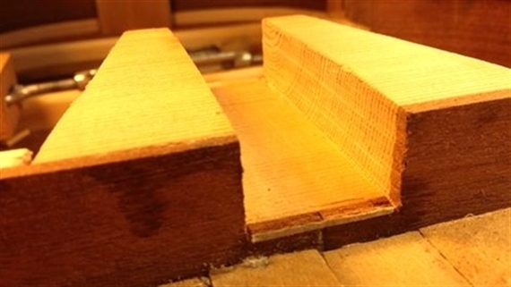

Αποστολή από: Ιωσήφ Τορρένς στις Νοεμβρίου 20, 2020, 11:09:58 μμ
Ανοίχτηκε και το αυλάκι όπου θα μπει το αρσενικό μόρσο από το μανίκι.
Αποστολή από: Ιωσήφ Τορρένς στις Νοεμβρίου 21, 2020, 12:39:09 μμ
Επειδή μπάφιασα να δουλεύω στο drum sander , σταμάτησα
λίγο , έτσι για να γλυκαθώ , να πάρω δύναμη για τη συνέχεια   :)

Αποστολή από: Ιωσήφ Τορρένς στις Νοεμβρίου 22, 2020, 06:34:42 μμ
Θα είμαι λίγο φλύαρος , αλλά νομίζω ότι έχει ενδιαφέρον .
Συνήθως
πριν από την κόλληση των δυο μισών κομματιών για το καπάκι
τοποθετώ αντικολλητικό χαρτί κάτω και πάνω από τη γραμμή της ένωσης.
Παρόλο που :
πιέζω δεξιά και αριστερά τα δυο κομμάτια για καλή εφαρμογή
πιέζω επίσης με ένα επίπεδο μαδέρι τη γραμμή της ένωσης για να μη σηκωθούν προς τα επάνω τα δυο κομμάτια.
Μετά από ώρες , όταν λύνω το σύστημα , τις περισσότερες φορές
βλέπω ότι σε κάποια σημεία έχει περάσει από τη γραμμή της ένωσης κι έχει πετρώσει λίγη κόλλα titebond .
Αναγκάζομαι τότε να επιστρατεύσω ξύστρες και γυαλόχαρτα για να εξομαλύνω τη κατάσταση
ασκώντας όμως αρκετή δύναμη και αδυνατίζοντας κάπως το πάχος του καπακιού κατά μήκος της ένωσης .
Σήμερα
πριν να κολλήσω , είπα να βάλω και χαρτοταινία μήπως και αποφύγω το πρόβλημα της κόλλας
Μόλις κόλλησα όμως , μου μπήκαν οι διαβόλοι :
Μετά όταν θα θέλω να βγάλω τη χαρτοταινία αυτή θα τραβήξει πολλές ίνες από το ελάτινο καπάκι …
Ισως πριν τη χαρτοταινία έπρεπε να έχω περάσει λίγη γομαλάκα στα κομμάτια δεξιά και αριστερά από την ένωση.
Μετά από δυο ώρες  , το έλυσα και άρχισα να βγάζω τη χαρτοταινία.
Σταμάτησα το τράβηγμα και σκέφτηκα
ότι αν ψέκαζα με λίγη ( λίγη ε ! ) βενζίνη ανάμεσα στο ξύλο και τη ταινία , ίσως να βοήθαγε .
Πραγματι !  Ετσι έγινε !  Λίγο ψέκασμα , λίγο τράβηγμα , λίγο ψέκασμα , λίγο τράβηγμα …
και η χαρτοταινία ξεκόλλαγε πανεύκολα χωρίς να τραβάει ούτε τρίχα από τα «μαλλιά» του καπακιού !
Αποστολή από: Ιωσήφ Τορρένς στις Νοεμβρίου 22, 2020, 07:51:41 μμ
Διόρθωση :
βλέπω ότι σε κάποια σημεία η κόλλα που ξεχειλίζει από τον αρμό , πάει , κάθεται και πετρώνει δεξιά και αριστερά .

Αποστολή από: Ιωσήφ Τορρένς στις Νοεμβρίου 25, 2020, 06:44:40 πμ
Καπάκι
Κολλήθηκαν τα δυο μισά του που είχαν πάχος ~ 2,90 mm. Μετά στο χέρι με γυαλόχαρτο σε ξύλινο τάκο κατέβηκε στα 2,50 mm
Οταν βρω λίγη ησυχία θα κολλήσω τη ροζέτα .  Βαδίζω αργά κι όσο μπορώ προσεκτικά .
Για τη συνέχεια σκέφτομαι να δουλέψω όπως δείχνει ο Irving Sloane ... και βλέπουμε ...

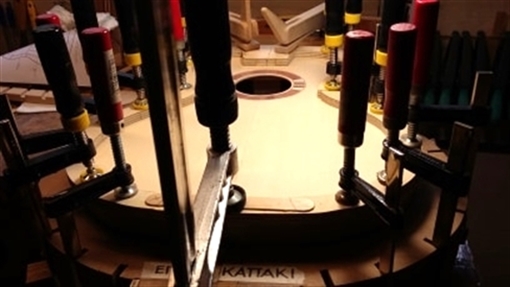

Αποστολή από: Ιωσήφ Τορρένς στις Νοεμβρίου 29, 2020, 07:51:19 μμ
Καλησπέρα στην παρέα !
Καλό θα ήταν να δώσουμε στο καπάκι μια ελαφρά καμπύλη .  Πώς όμως ;  και πόσο ; Είχα την ανησυχία μου.
Οι εκλεκτοί φίλοι    Nikolas Fereos  και  Steliosguitar    μου πρόσφεραν πολύτιμες συμβουλές και μετέτρεψαν
το άγχος μου σε μια ευχάριστη αγχολυτική εργασία.  Πολύ τους ευχαριστώ !
Εφτιαξα λοιπόν μια επιφάνεια εργασίας ( work board όπως την λέει ο Irving Sloane ) κι έβαλα γύρω γύρω της φύλλο φελλού πάχους  3, 0 mm . Ακούμπησα επάνω της το καπάκι μου και πίεσα ελαφρά με το δάχτυλο στο μέσο της θέσης που αντιστοιχεί η γέφυρα. Μέτρησα κι έδειξε να υποχωρεί κατά 3, 0 mm . Κρίθηκε υπερβολική αυτή η βύθιση κι έτσι μέσα στην τρύπα της καμπάνας έβαλα ένα χαρτονάκι πάχους περίπου 1, 5 mm . Η φωτο πριν βάλω το χαρτόνι.
Πρώτα απ όλα κολλήθηκε το ενισχυτικό ξυλάκι που αντιστοιχεί κάτω από τη γέφυρα.
Μετά σκέφτηκα για τη θέση που χρειάζομαι να γίνει η καμπύλωση στα καμαράκια
Αποστολή από: Ιωσήφ Τορρένς στις Νοεμβρίου 29, 2020, 07:55:55 μμ
Πέρασα ευχάριστα σήμερα ! ( * )
(*) Ο κρυμμένος «δράκος» στο σημερινό παραμύθι ήταν δυο ύποπτα «τσaκ»  >:( >:(
που άκουσα όταν κάποια στιγμή έσφιγγα για να κολλήσω . Κάτι ράγισε ; έσπασε ; θα δούμε ...
Η αποφθεγματική φράση του Ζαρκ είναι χρυσός κανόνας !
Να είστε όλοι καλά !

Κάτω από το καπάκι δεν υπάρχει ένα workboard?
Αποστολή από: Ιωσήφ Τορρένς στις Νοεμβρίου 29, 2020, 09:12:55 μμ
Μα και βέβαια υπάρχει .  Επάνω στo workboard γίνεται όλη η δουλειά .

Κάτι έγινε σήμερα το απόγεμα .  Διαμορφώθηκαν τα καμαράκια και κολλήθηκε προσεκτικά - χωρίς ζόρι - το λοξό .

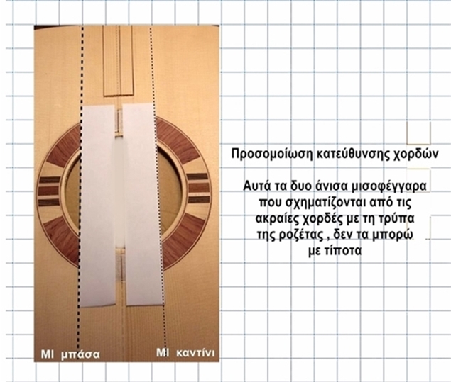

Αποστολή από: Μάνος Τουρπάλης στις Δεκεμβρίου 01, 2020, 08:01:52 πμ
Για το μπράτσο θα δουλέψω , όπως και στη μικρή κιθάρα , σύμφωνα με αυτό τον τρόπο που εφαρμόζει ο Nikolas Fereos
[url]http://www.luthier.gr/index.php?topic=2098.msg36370#msg36370[/url] ([url]http://www.luthier.gr/index.php?topic=2098.msg36370#msg36370[/url])

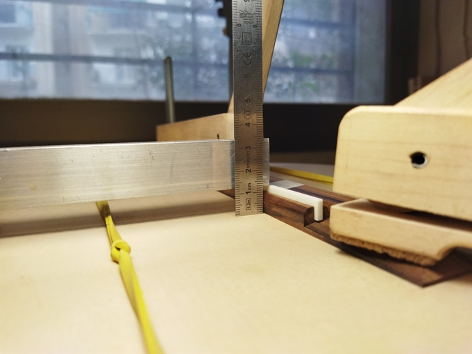

... λέει λοιπόν ο Fereos
Ρυθμίζω τη γωνία του μάνικου ως προς το σκάφος έτσι ώστε η ευθεία της ταστιέρας να συναντάει τη βάση του κόκκαλου στον καβαλάρη.
Αν αυτη η ευθεία είναι έστω και 1 χιλιοστο πιο ψηλά τοτε αρχίζουν τα τριξίματα και θελει μετα να βαλεις ψηλά τις χορδές.
"η ευθεία της ταστιέρας" χωρίς τάστα ?
Αποστολή από: Ιωσήφ Τορρένς στις Δεκεμβρίου 01, 2020, 09:41:28 πμ
Θέλουμε η ευθεία της ταστιέρας - με τα τάστα τοποθετημένα - να συναντάει τη βάση του κόκκαλου στον καβαλάρη .
Το οποίον :  μανίκι , καράολο , ταστιέρα , τάστα , τακούνι τα πάντα όλα κομπλέ πρέπει να είναι έτοιμα πριν την κόλληση
Αυτό σημαίνει πολλές δοκιμαστικές μετρήσεις !
Αποστολή από: Γρηγόρης Μαυρακης στις Δεκεμβρίου 01, 2020, 11:15:20 πμ
Πόσο μέσα στην γέφυρα βάζει τον καβαλάρη ο Νικόλας?είναι λίγο γενικό αυτό.. ειδικα αν 1 χιλ παιζει τοσο ρολο..Εκτός αν χρησιμοποιεί στάνταρ διαστάσεις στην γέφυρα οπότε δουλεύει πάντα για τον ίδιο..
Αποστολή από: Nikolas Fereos στις Δεκεμβρίου 01, 2020, 07:34:15 μμ
Καλησπέρα φίλοι,
επειδή βλέπω να γίνεται πολύς λόγος για τις τεχνικές που ακολουθώ, θέλω να εξηγήσω λίγο τα πράγματα:
 α) η ''ευθεία'' της ταστιέρας με τα τάστα περασμένα και φινιρισμένα να βλέπει την αρχή του κόκκαλου πάνω στη γέφυρα. Σύμφωνα με την τεχνική αυτή εννοείται ότι το μάνικο είναι ήδη έτοιμο στην τελική του μορφή δηλαδή. Ανορθόδοξο; ίσως να είναι κι έτσι, δουλεύει πάντως.. ;D
 β) το κοκκαλάκι στη γέφυρα  απέχει απο την άκρη περίπου 3,5 mm στη χορδή μι (καντίνι) και περίπου 7mm στη μπάσα μι , επειδή συνήθως το αυλάκι για το κόκκαλο γίνεται λοξά (για δεξιόχειρες) . Το πόσο λοξό θα γίνει το αυλάκι το συσχετίζω με την κλίμακα που θα χρησιμοποιήσω .
 Ιωσήφ , γράφεις ιστορία :13:

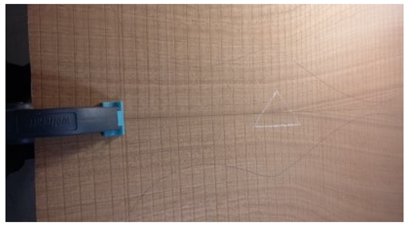

Αποστολή από: Ιωσήφ Τορρένς στις Δεκεμβρίου 04, 2020, 12:08:04 πμ
Οταν δεν δουλεύω επάνω στο καπάκι δεν το αφήνω με τίποτα ελεύθερο .
Το έχω σταθεροποιημένο στην επιφάνεια εργασίας ( work board ) με τα σφιχτηράκια σε επίμαχα σημεία
γιατί αν το αφήσω λίγο ελεύθερο παρατήρησα ότι όλο μαζί το καπάκι δείχνει σαν να θέλει να στραβώσει κατά τα γούστα του.
Στη συνέχεια , εντυπωσιασμένος από τον τρόπο που εργάζεται αυτός ο κατασκευαστής
https://www.youtube.com/watch?v=Mwi-j2ToB3o&t=10s (https://www.youtube.com/watch?v=Mwi-j2ToB3o&t=10s)
μπήκα στον πειρασμό να δοκιμάσω κατι τις κι εγώ.
Ο άνθρωπος βέβαια μετά από 25 χρόνια δουλειάς , διαθέτει ασκημένη ακοή , κατασκευαστικό ένστικτο , εμπειρία ...
Τα δικά μου "εφόδια" είναι μπόλικη αφέλεια , κατασκευαστικό θράσος , ένα κουρντιστήρι αναλογικό και μια εφαρμογούλα στο κινητό.
Το αναλογικό κουρντιστήρι δεν έδειχνε το παραμικρό  "μουλάρι ο Αστραχάν" !  Η εφαρμογή φιλοτιμήθηκε ... Πόσο αξιόπιστα άραγε ;
Κρατώντας και χτυπώντας το καπάκι όπως φαίνεται στο στιγμιότυπο
έκανα μια πρώτη ημιτελή προσπάθεια
Να δώσω ορισμένες διαστάσεις για το καπάκι και τα καμάρια όπως είναι τώρα , μήπως διευκολύνω την κρίση σας
για το αν έχει νόημα να συνεχίσω την προσπάθεια , έχοντας πάντα υπόψη το ρίσκο και αναλαμβάνοντας πλήρως την ευθύνη
                                         πλάτος                     ύψος
καμαράκια ( fans )                5,4                          7,3       mm
λοξό καμάρι                         7,2                          8,8
καμάρι κάτω από τρύπα        7,5                          16,0
καμάρι επάνω  "     "            7,5                           16,6
πάχος καπακιού
στην περιοχή της
μεγάλης καμπάνας               2,5
πάχος καπακιού
στην περιοχή της
μικρής καμπάνας                  3,0
Αντιλαμβάνομαι ότι δεν υπάρχει εύκολη και γρήγορη απάντηση του τύπου " καντο τόσο και τελείωσες "
Παρακαλώ τους έμπειρους φίλους - αν γίνεται - να μου πουν σε ποιά όρια πάνω - κάτω με παίρνει
να λεπτύνω / να δοκιμάζω τα καμάρια / να ακούω το καπάκι ... και πάλι ... και πάλι ...

Αποστολή από: Silvestro στις Δεκεμβρίου 04, 2020, 05:51:41 πμ
 220-247, μεγαλη αποκλιση, σαν να λεμε ραντεβου στην εθνικη, σε ενα σημειο απο αθηνα εως χαλκιδα.
αν θες απαραιτητα να το κανεις το ταπ τιουνινγκ, πρεπει να βρεις ακριβως...
μερικα κουρδιστηρια δεν εχουν την απαραιτητη ευαισθησια, και στο τηλ η εφαρμογη ισως δεν ειναι αξιοπιστη.
μη ξεχναμε ειναι μικροτερου μεγεθους απο τις κλασικες οποτε τα ιδανικα μεγεθη θα πανε απο 1 ημιτονιο αντε ενα τονο απανω, (δηλ εγω θα τη πηγαινα σολ#)
επισης, το καπακι το κραταει λαθος ο μαστορης, εκει ειναι κομβος. κρατα το πανω απο το 1ο καμαρι (οχι πανω στο καμαρι) , η καλλιτερα στην ακρη του, μεταξυ 1ου κ 2ου (εκει που εχεις το κιτρινο σφικτηρα)
διαισθητικα, θα τα κατεβαζα αρκετα, (7.3 εχουν φθασει να ειναι... καμαρια), και ιδιως τις αποληξεις τους

Αποστολή από: Γρηγόρης Μαυρακης στις Δεκεμβρίου 04, 2020, 07:25:57 πμ
Όσο αφορά το ΤΑΠ τουνινγκ δεν γνωρίζω να πω πολλά άλλα θα πω τι θα άλλαζα εγώ.. μια μεταβλητή την οποία σέβομαι είναι το βάρος.. το προσέχω.. Όχι το δικό μου βάρος, αλλά το καπάκι! Προσπαθώ να το έχω καμαρωμενο έτοιμο να κολλήσει στα 165-180 γραμ.
Όσο αφορά την καπρίτσιο θα έκανα τις εξής αλλαγές..
1) στην μεγάλη καμπάνα την περιφέρεια με πλάτος 5 πόντους θα την κατέβασα και στα 2 χιλ ανάλογα το καπάκι..
2)τα καμαρακια (ακτινες) τα κεντρικά θα τα πήγαινα στα 5 χιλ ύψος περίπου και όσο πάω προς στην άκρη θα τα χαμηλωνα με τελικό ύψος στο ακριανο 4 χιλ περίπου..
3)τις διαγωνιες ακτίνες στη μεγάλη καμπάνα (low bout) θα τις κατέβασα αρκετά.. Ίσως και 2 χιλ ύψος..
4)Με τόσο παχύ καπάκι με κόντρα καμάρι στα καντίνια Ναι οι απολήξεις των ακτίνων θέλουν και για μένα σημαντική μείωση..
Ωστόσο πολύ ωραία δουλειά, πραγματικά καθαρή δουλειά, μόνο συγχαρητήρια!

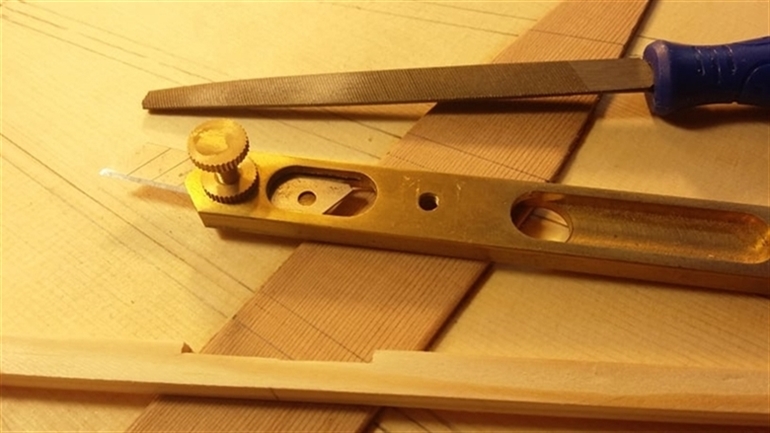

Αποστολή από: Ιωσήφ Τορρένς στις Δεκεμβρίου 05, 2020, 07:33:47 μμ
Μείωση του ύψους στα καμαράκια . Από τα 7,0  στα 5,0 mm στα πρίμα και από τα 7,0 στα 4,0 mm στα μπάσα
Αρχικά ήταν πολύ άβολα να δουλέψεις εκεί μέσα χωρίς να τραυματίσεις τα γειτονικά καμάρια ή το καπάκι.
Ευτυχώς  ,  σχετικά γρήγορα ,  βρήκα το δρόμο μου και το ευχαριστήθηκα .
Η λίμα με το χοντρό δόντι , ένα μικρό τακάκι κι ένα πλατύ με γυαλόχαρτο Νο 80 τα πήγανε καλά.
Οπου μπορούσα , πολύ προσεκτικά , χρησιμοποίησα λίγο και το σκαρπέλο.
Αύριο ελπίζω να κοντύνω , να διαμορφώσω  τα μεγάλα καμάρια και να λεπτύνω το καπάκι .

Εφαγα απ τα καμαράκια , έφαγα από τα καμάρια , έφαγα από τις απολήξεις τους ,
έφαγα από το bridge plate , έφαγα από το καπάκι , έφαγα παντόφλα για τη σκόνη ...  :021:
https://www.youtube.com/watch?v=bIizuLBFM4E (https://www.youtube.com/watch?v=bIizuLBFM4E)
και συνεχίζω να τρώω από το καπάκι μήπως και κατέβει στα 2 χιλιοστά
Γεροί και δυνατοί όλοι !

Ιωσήφ κατ'αρχή θερμά συγχαρητήρια κατά δεύτερο ένα μικρό πλανάκι θα μπορούσε να σε βοηθήσει
Αποστολή από: Ιωσήφ Τορρένς στις Δεκεμβρίου 10, 2020, 04:50:28 μμ
Κωσταντίνε σ ευχαριστώ !  Ενα τέτοιο πλανάκι με ίσιο / επίπεδο πέλμα θα ήταν ιδανικό .
Εχω ένα άλλο μικρό πλανάκι , ακόνισα καλά το μαχαιράκι του , αλλά έχει καμπύλο πέλμα από κάτω. Πήγα να το δουλέψω και δε με βοήθησε καθόλου
Αποστολή από: Ιωσήφ Τορρένς στις Δεκεμβρίου 10, 2020, 05:13:26 μμ
Λοιπόν
Τα καμάρια και τα καμαράκια όλα έγιναν λίγο πιο χαμηλά και φαγώθηκαν λίγο ακόμα οι απολήξεις τους . Η διατομή των μεγάλων μοιάζει με το γράμμα Δ .
Τα ζόρια ήταν στο να λεπτύνει το καπάκι .  Στην περιοχή της μεγάλης καμπάνας είχε πάχος ~ 2,5 mm  και στη μικρή , το πάχος ήταν σχεδόν 3,0 mm.
Η πιο πολλή δουλειά έγινε από τη μέσα πλευρά .
Για τακάκι χρησιμοποίησα μια γομολάστιχα . Γυαλόχαρτο Νο 180 και σεργιάνισα καλά στις γειτονιές ανάμεσα στα ξυλάκια χωρίς να γίνει ζημιά
Από την έξω πλευρά το "χάιδεψα" με γυαλόχαρτο της 3Μ Νο 220 .  Από το πολύ χάδι όμως βγήκε μπόλικη ψιλή ψιλή σκόνη και μπούκωσε το φίλτρο της ηλεκτρ. σκούπας.
Οπως καταλαβαίνετε έγιναν πολλές συνεδρίες .  Ε , κάποια στιγμή το καπάκι - επιτέλους - κατέβηκε στα 2,0 mm και το βάρος του έδειξε 186,3 gr.
Στα κανάλια για τη ροζέτα δεν τα κατάφερα όπως ήθελα .
Θέλει λίγη δουλίτσα ακόμη ...  αλλά ως εδώ είμαι   :)
Αποστολή από: ΖΑΡΚΑΔΑΣ ΚΩΣΤΑΣ στις Δεκεμβρίου 10, 2020, 07:43:17 μμ
H ευλογη απορια μου ειναι η εξης...................γιατι το καπακι μετραει αλλου 2,5 κι αλλου 3?Δεν το περασες σε τυμπανο?
Κατα τα αλλα να μην τα ξαναλεω και καταντησω γραφικος.Η δουλεια σου, και ειδικα οσο σκεφτομαι το ξεκινημα σου , μας εχει αφησει αφωνους
Αποστολή από: Ιωσήφ Τορρένς στις Δεκεμβρίου 10, 2020, 09:35:18 μμ
Δίκιο έχεις Κώστα. Το καπάκι από το τύμπανο είχε
σε όλη του την επιφάνεια ένα ενιαίο πάχος 3,0 mm.
Μετά κάπως αυθαίρετα κατέβασα με το χέρι
μόνο τη περιοχή της μεγάλης καμπάνας στα 2,5 mm.
Υστερα άρχισα να κολλάω τα καμαράκια.

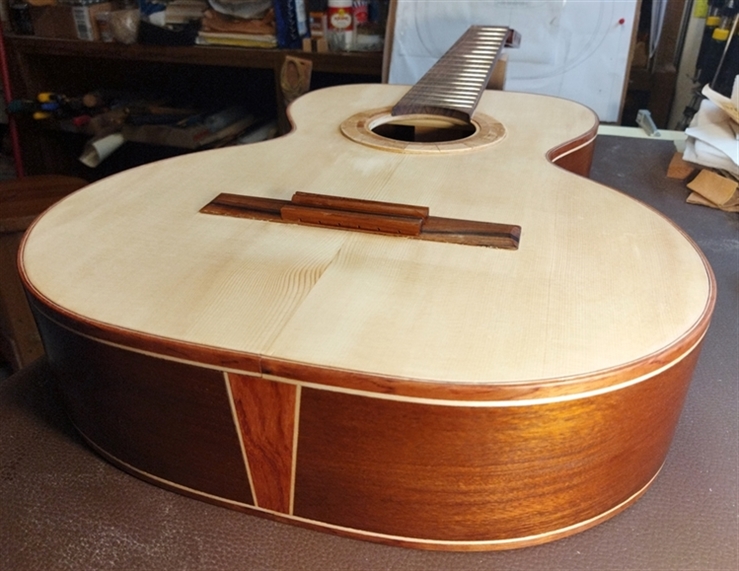

Αποστολή από: Ιωσήφ Τορρένς στις Δεκεμβρίου 16, 2020, 05:37:48 μμ
Κάτι δε πρόσεξα και το καπάκι κολλήθηκε λάθος ...
Το κοίταξα λιγάκι , είπα ας το καταπιώ , αλλά μέσα μου κάτι με έτρωγε ...
Οταν άρχισα να σκάβω για τα περιμετρικά κορδόνια , είπα
ας δοκιμάσω μια προσομοίωση να δώ πως θα δείχνουν οι χορδές
Απογοήτευση   >:(   Δεν αντέχω να φτιάχνω στραβά πράματα
Θα φτιάξω νέο καπάκι με όλα του τα καθέκαστα   {celebrate012}
Αποστολή από: Γρηγόρης Μαυρακης στις Δεκεμβρίου 16, 2020, 06:02:35 μμ
Γτ καινούργιο?Μπορείτε να ξεκολλησετε το υπάρχον και να το ξανακολλησετε στην σωστή ευθεία του..αν και τα 2,8 χιλ λάθος διορθώνονται με 1,4 χιλ μετατόπισης της γέφυρας.. Πολύ μικρό πταίσμα για να φάει τέτοιο χειρουργείο το κακόμοιρο..   ;D
Αποστολή από: sakkalis στις Δεκεμβρίου 16, 2020, 06:24:08 μμ
Ιωσηφ, εγω δεν θα το ξεκολλαγα το καπακι ουτε για αστειο.
Αν δεν εχεις κολλησει τον καβαλαρη μετατοπισε τον λιγο να γλυκανεις την διαφορα. Αυτο που εσυ βλεπεις στραβο ουτε ενας στους δεκα δεν προκειται να παρατηρησει. Σκεψου οτι θα μπουνε και οι χορδες και μπασα με καντινι εχουν διαφορετικο παχος. Δοκιμασε να βαλεις χορδες αντι για πατρον απο χαρτι και θα δεις οτι θα φαινεται λιγοτερο. Αν παλι επιμενεις να ενοχλεισαι, φτιαξε μια αλλη ροζετα λιγο μεγαλυτερη να καλυπτει την παλια, ρουταρισε και κολλα την καινουργια στη σωστη θεση.
Αποστολή από: Ιωσήφ Τορρένς στις Δεκεμβρίου 16, 2020, 07:15:18 μμ
Γρηγόρη
Σ΄ ευχαριστώ για τη συμπαράσταση αλλά δε νομίζω ότι μπορώ να ξεκολλήσω το καπάκι και να το ξανακολλήσω αναίμακτα.
Οπως ήδη έγραψα πριν έχω αρχίσει να χαράζω περιμετρικά το καπάκι για τα κορδόνια του
Δημήτρη
Στ αλήθεια μ ενοχλούν πολύ τα στραβά , ειδικά όταν προέρχονται από μένα .  Αυτή η ιδέα σου για μια καινούργια ροζέτα λίγο
μεγαλύτερη και κολλημένη επάνω στη υπάρχουσα με αντίστοιχη διόρθωση της ηχητικής τρύπας με βάζει σε καλές σκέψεις .
Είναι βέβαια ένας συμβιβασμός αλλά μπορώ να τον αποδεχτώ , αν πετύχω ορισμένες προϋποθέσεις .
Η νέα ροζέτα να είναι   τεχνικά άρτια  ,  λεπτή στο πάχος  ,  και να μου αρέσει πιο πολύ από την προηγούμενη ...
Σ΄ευχαριστώ πολύ !   :)

Αποστολή από: Stergios_lutherie στις Δεκεμβρίου 16, 2020, 07:22:16 μμ
Αυτό που λέει ο Δημήτρης φαίνεται καλή ιδέα!

Αποστολή από: Ιωσήφ Τορρένς στις Δεκεμβρίου 20, 2020, 07:15:37 πμ
Σ ευχαριστώ πολύ Μάνο !
Δεν βγάζω το καπάκι Κώστα .  Ισως δε φαίνεται τόσο καλά στη πρώτη φωτογραφία , αλλά
η νέα ροζέτα θα κολληθεί επάνω στη πρώτη , στη θέση και στο μέγεθος , όπως σχεδιάστηκε στο διαφανές χαρτί .
Τώρα βέβαια οι πιο αυστηροί κατασκευαστές κλασικής ίσως θα πούνε : Εντάξει Ιωσήφ το έσωσες
οπτικά , αισθητικά , αλλά πρόσθεσες βάρος στο καπάκι σου ... και θα χάσεις στον ήχο ...

Αποστολή από: Ιωσήφ Τορρένς στις Δεκεμβρίου 21, 2020, 08:49:14 μμ
Χάραξη - κοπή της νέας ηχητικής τρύπας
Σχεδόν ολοκληρωμένη η νέα ροζέτα. Τα κομματάκια της είναι καπλαμάδες από πλάτανο και σγουρό σφενδάμι.
Η νέα ροζέτα θα κολληθεί αργότερα , όταν θα γνωρίζω καλά , τις διαστάσεις από την απόληξη της ταστιέρας που θα την καλύπτει

Αποστολή από: Nikolas Fereos στις Δεκεμβρίου 22, 2020, 08:10:51 πμ
Εγχείρηση ανοικτής....ροζέτας. Έτσι θα μείνει στην ιστορία αυτό το project. Πάνω που νόμιζα οτι τα έχω δεί όλα. Θαυμάζω όμως την επιμονή και το θάρρος σου Ιωσήφ :victory:
 Στη νέα ροζέτα, πρόσεξε στο μέτρημα πριν την τοποθέτησή της, αυτές τις αποστάσεις που φαίνονται στη φωτογραφία με το κόκκινο χρώμα.
  Περιμένω με αγωνία τη συνέχεια...

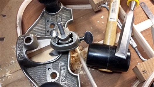

Αποστολή από: Ιωσήφ Τορρένς στις Δεκεμβρίου 25, 2020, 11:18:57 πμ
Αφού τα απαγορευτικά μέτρα   >:(  δε μας επιτρέπουν να πάμε πουθενά ...
ας αποδράσουμε  μ΄ ένα αγχολυτικό ταξιδάκι χειροκίνητης εκσκαφής για τα περιμετρικά κορδόνια   :)

Ωραία μαχαίρια έχει το δικό σου Ιωσήφ.. Το δικό μου είχε κάτι πολύ λεπτά που τα στραβωνε η βίδα σύσφιξης..οπότε το παράτησα...
Αποστολή από: john 2004 στις Ιανουαρίου 09, 2021, 10:11:30 μμ
Λάστιχα , σαμπρέλες , τιποτένια , ταπεινά πράματα  ...  προσφέρουν αθόρυβα κι αποτελεσματικά τη βοήθειά τους .
Ιωσήφ δεν έχει ανακαλυφθεί ακόμα κάτι πιο γρήγορο και πιο αποτελεσματικό από τις σαμπρέλες, για το κόλλημα των καπακιών.
Αποστολή από: Ιωσήφ Τορρένς στις Ιανουαρίου 09, 2021, 11:15:41 μμ
Ετσι ακριβώς είναι Γιάννη.
Αγαπώ τα ταπεινά , τα απλά ... και την απλότητα !

Αποστολή από: Ιωσήφ Τορρένς στις Ιανουαρίου 12, 2021, 11:56:12 πμ
Πολύ χρονοβόρος ο χειροκίνητος τρόπος εκσκαφής ... δεν το συνιστώ ...

Αποστολή από: Silvestro στις Ιανουαρίου 12, 2021, 08:12:40 μμ
ιωσηφ, μετα το χαραγμα νομιζω θελει σκαρπελακι οχι νυστερακι.
για γρηγοροτερα το λεω...

Αποστολή από: Ιωσήφ Τορρένς στις Ιανουαρίου 13, 2021, 12:08:27 πμ
και σκαρπελάκι δούλεψε , βεβαίως , βεβαίως .

Αναμνηστικές φωτογραφίες
Με τα φιλαράκια στο γιαπί ...
Ηθελα και binding μαζί με side purfling ... Αυτό με μάρανε  ;)
Χτες είχα μια απρόσμενη χαρά στο φαρμακείο . Είχε κάτι δουλειές στην Κυψέλη και πέρασε να με δει ο εξαιρετικός φίλος ο ΚαΠα !
Μου είπε πολλά ωραία καθώς και δυο λόγια για saddle compesation ! Μου άναψε ωραίες φωτιές ...

Αποστολή από: Γιάννης Καραβασίλης στις Ιανουαρίου 30, 2021, 10:54:42 μμ
Όνειρο Ιωσήφ....!!! {celebrate014}
Αποστολή από: Stergios_lutherie στις Ιανουαρίου 30, 2021, 11:01:54 μμ
Αποστολή από: sakkalis στις Ιανουαρίου 31, 2021, 12:02:56 πμ
Ωραιο σχημα Ιωσηφ.
Και η ολη δουλεια πολυ προσεγμενη και λεπτομερης.
Αποστολή από: Silvestro στις Ιανουαρίου 31, 2021, 06:18:30 πμ
μπραβο ιωσηφ!
πολυ ομορφα τα εβαλες!  :-*
εδεσε ωραια το γλυκο  :13:

Πάντως ,
Τα κολλημένα binding μαζί με side purfling αν και ήταν προλυγισμένα ( για ευκολία υποτίθεται ) τελικά με κουράσανε πιο πολύ .
Πριν την κόλληση στο σώμα , θέλανε μικροδιορθώσεις πάλι στο λύγισμα για να ταιριάξουν καλά οι καμπύλες.
Θέλανε να σφίξεις πολύ δυνατά με τις σαμπρέλες-λάστιχα για να έχουν καλή επαφή.
Τώρα όμως θυμήθηκα και είδα ότι πιο καλά θα ήταν να τα έχω δουλέψει  ξεχωριστά . Ετσι όπως τα δείχνει εδώ ο Νικολας Φερέος

Αποστολή από: Γρηγόρης Μαυρακης στις Ιανουαρίου 31, 2021, 10:08:07 πμ
Το αποτέλεσμα πάντως άψογο!Κι εγώ προσπάθησα binding και purfling να τα κολλήσω μαζί ταυτόχρονα πάνω στην κιθάρα αλλά για να κάνει απόλυτη επαφή τεντωνα πάρα πολύ τις σαμπρελες!Σε σημείο από τις πολλές περασιες να ανησυχώ αν θα αντέξει το ίδιο το όργανο! Η από την πίεση θα καταρρεύσει!Ευτυχώς άντεξε αλλά καταλάβαινες ότι η πίεση ήταν τεράστια γύρω του..άσχετο.. αυτά τα κίτρινα λάστιχα που τα βρήκες??δουλεύουν πιο ωραία από τις σαμπρελες?

Αποστολή από: Ιωσήφ Τορρένς στις Ιανουαρίου 31, 2021, 01:12:19 μμ
Τα κίτρινα λάστιχα τα βρήκα από κοντινό βιβλιοχαρτοπωλείο .  Οταν δε χρειάζεται πολύ ζόρι δουλεύουν καλά , αλλά για τα βαριά καθήκοντα κάνουν μόνο οι σαμπρέλες !

Αποστολή από: Γρηγόρης Μαυρακης στις Ιανουαρίου 31, 2021, 02:35:45 μμ
Για το καπάκι νομίζω μια χαρά είναι.. Για τα φιλέτα καμμία φορά και οι σαμπρελες θέλουν διπλό περασμα

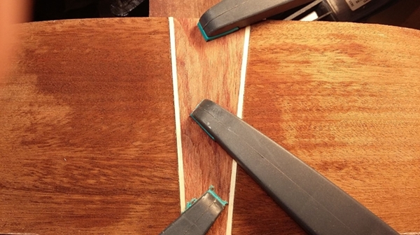

Αφήνουμε το σώμα της κυρίας καπριτσιόζας σε ημιανάπαυση . Θα μας απασχολήσουν ο "λαιμός" και το "κεφάλι" .
Το μαδεράκι για το μανίκι είναι από ανοιχτόχρωμο μαόνι με διαστάσεις 2,4 Χ 8,6 Χ 95 εκ.
Κόπηκε το ξύλο κατά μήκος .  Δούλεψα στα δυο κομμάτια ώστε να έχουν - όσο μπορούσα - επίπεδες επιφάνειες και ορθές γωνίες .
Μείωσα από κάθε κομμάτι το ύψος του . Απο τα 2,4 εκ. κατέβηκα στα 1,8 εκ.  Μετά , κόλλησα τα κομμάτια αντίστροφα.
Μετά την κόλληση το μανίκι ήθελε ορισμένες μικροδιορθώσεις .
Το χαρακάκι της μεταλλικής γωνίας ανέλαβε ικανοποιητικά το ρόλο της ξύστρας .

Αποστολή από: Ιωσήφ Τορρένς στις Φεβρουαρίου 24, 2021, 07:18:10 μμ
Μικρή , διστακτική και αργή πρόοδος .  Σίγουρα υπάρχουν καλύτεροι τρόποι για τις παρακάτω εργασίες . Σχόλια ευπρόσδεκτα.
Ένα ξύλινο βοήθημα φτιάχτηκε και στερεώθηκε με ταινία διπλής όψης κάτω από την ένωση
του καράολου με το μανίκι . Το μέγεθος , οι διαστάσεις έγιναν έτσι ώστε να βολεύει
για να κοπούν στη κορδέλα , δεξιά – αριστερά τα πλαϊνά του καράολου. Καλούτσικα πήγε !
Θα δω μήπως τα λοξά αυτά αποκόμματα , με βοηθήσουν να στήσω
το καράολο έχοντας την επιφάνεια διάτρησης όσο γίνεται σωστή και
οριζόντια , όταν θα τρυπάω για τα αξονάκια των κλειδιών ….
Οντως τα δυο λοξά αποκόμματα βοήθησαν , ικανοποιητικά για να έχω
οριζόντια την επιφάνεια που θα τρυπήσω για τα αξονάκια των κλειδιών ( Φ 10 mm )
Χρειάστηκα το μεγάλο δυνατό δράπανο (1000 W) , τη ψηλή κάθετη βάση ,
για να έχω αρκετό ελεύθερο ύψος πάνω από το καράολο ώστε να κατέβει
να τρυπήσει το τρυπάνι .  Κάθε φορά , για κάθε διάτρηση , νέο στήσιμο ,
νέοι έλεγχοι καθετότητας με τη μικρή γωνία , νέα αγωνία .
Εβλεπα ότι το τρυπάνι είχε ένα μικροοό «τζόγο» , η καθετότητα  έδειχνε καλή ,
αλλά όχι απόλυτη … ε … και το αποτέλεσμα ήταν ,  οριακά αποδεκτό .
Ακολούθησαν κάποιες μικροδιορθώσεις και τα αξονάκια των κλειδιών μπαίνουν μέσα , πολιτισμένα .
Για να τρυπήσω για τα αξονάκια , ένας οδηγός διάτρησης , είναι αναγκαίος !  Ισως και απαραίτητος .

Οταν ένα μάλλον χαριτωμένο επιπλάκι , πάει να γίνει μουσικό όργανο ... πλησιάζει η ώρα της αλήθειας ...
Εκανα μια πρώτη ανάγνωση
Bridge  saddle  Compesation   Αναλυτικό , σε βάζει στο νόημα , δείχνει πλήρες !
https://www.liutaiomottola.com/formulae/compensation.htm (https://www.liutaiomottola.com/formulae/compensation.htm)
το ενδιαφέρον κορυφώνεται όταν παραπέμπει σε τύπο υπολογισμού …  αλλά
για μένα είναι πολύ ψιλά γράμματα για να τα καταλάβω και να τα πετύχω στην πράξη !
Δυσκολεύομαι να κρίνω αν είναι ένα κάπως "αξιοπρεπές περίπου" αυτή η προσέγγιση του stewmac για κλίμακα 640 mm
Αποστολή από: Μάνος Τουρπάλης στις Μαρτίου 08, 2021, 09:28:46 πμ
έχω την αίσθηση ότι το έχουμε ξανασυζητήσει, αλλά το ξαναλέω παρόλα αυτά: για νάιλον χορδές το compensation δεν είναι ίδιο με τις μεταλλικές.
Το μηχανάκι του Stew Mac δεν έχει επιλογή για κλασική κιθάρα (νάιλον) κι αυτό που έβαλες είναι για ακουστική (σύρμα).
Του Mottola έχει και για κλασική και υποθέτω ότι θα βγαίνουν κάπως διαφορετικά τα νούμερα.
υπάρχει κι αυτό που είχες βάλει εσύ παλιότερα και το βρίσκω επίσης καλό, αν και δεν ξέρω πόσο βοηθάει.
http://theguitar-blog.com/?p=1643 (http://theguitar-blog.com/?p=1643)
Επίσης κάπου είχα διαβάσει την εξής μέθοδο που εφάρμοζε ένας (σχολαστικός  :character0029: ) τύπος: περνούσε τις χορδές κανονικά στα κλειδιά αλλά πίσω τις στερέωνε σε έναν τάκο πίσω από την κιθάρα (είχε φτιάξει μια βάση σε σχήμα L). Δοκίμαζε μία μία τις χορδές με κινητό (βοηθητικό) καβαλάρη για να βρει το κατάλληλο compensation για κάθε μία, σημείωνε τα μήκη και μετά έφτιαχνε τον καβαλάρη (saddle) όπως ήθελε και τοποθετούσε όλη τη γέφυρα (bridge) με βάση τις μετρήσεις.
Για μένα παρα είναι ψιλά γράμματα αυτά, πιστεύω ότι το μηχανάκι του Mottola ή κάποιο παρόμοιο για κλασσική αρκεί. Εγώ χρησιμοποιώ σε όλες τις κιθάρες αυτό του Stew Mac και είναι όλοι ευχαριστημένοι αλλά οι δικές μου είναι λαϊκές (σύρμα).

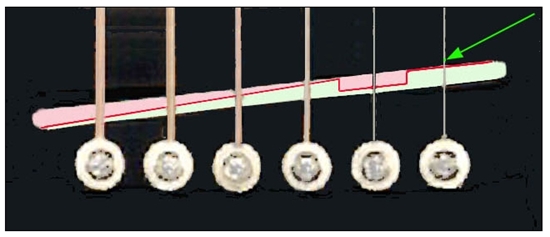

Αποστολή από: Ιωσήφ Τορρένς στις Μαρτίου 11, 2021, 06:37:00 πμ
Classical guitar saddle bridge compensation
Ο,τι μπόρεσα να καταλάβω και ο,τι θα προσπαθήσω να κάνω στη δική μου , από τον τύπο υπολογισμού του Mottola
Προηγούνται όμως , κάποιες άλλες εργασίες μέχρι να φτάσω εκεί.
Δυο σύντομα βίντεο που δείχνουν , πάνω – κάτω , πώς περνάμε από τη θεωρία … στην πράξη !
https://www.youtube.com/watch?v=xYvF2GA8OOQ (https://www.youtube.com/watch?v=xYvF2GA8OOQ)
https://www.youtube.com/watch?v=DsNc-ZIXQUU (https://www.youtube.com/watch?v=DsNc-ZIXQUU)

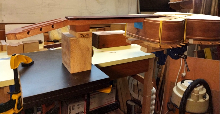

Προχωρώ σιγά , σιγά .  Αισίως έφτασα ως εδώ .  Αύριο ελπίζω να βάλω τάστα .
Με τάστα όλα εντάξει στην ευθεία τους , "αεροδρόμιο", θα πρέπει να μετρήσω πολύ προσεκτικά για τη «σωστή» γωνία του μάνικου .
"Θέλουμε η ευθεία των τάστων να βλέπει τη βάση της γέφυρας"  εκεί δηλ. που θα φαίνεται οτι ξεπροβάλει από μέσα το κοκαλάκι
Από μια πρώτη δοκιμή ,
φάνηκαν οι πρώτες μικροδιορθώσεις που θα χρειαστεί :
Λιιιίγο φάγωμα στον πάτο του θηλυκού μόρσου να πάρει μια ελαφριά κλίση.
Πιθανόν λίιιγο φάγωμα και στο καπάκι ( δεξιά – αριστερά της ταστιέρας ) για έρθουν όλα εντάξει .   Ελπίζω !

Η γωνία των 89 μοιρών , προέκυψε όταν τοποθετώντας τη μεταλλική ρίγα
επάνω στην ταστιέρα ( με όλα τα τάστα συνεπίπεδα ) αυτή συνάντησε
τη γέφυρα στα 6,5 με 7,0 mm από το καπάκι ( ύψος έτοιμης γέφυρας = 8,86 mm )
Θα επαναληφθεί αυτός ο έλεγχος βέβαια ... Σκέψεις , προτάσεις , ευπρόσδεκτες .

Διαμορφώθηκε η βάση της γέφυρας ώστε να εφάπτεται καλά στο καπάκι .
Ακολούθησαν δοκιμές - μετρήσεις και πήραμε κάποιες - μάλλον ενθαρρυντικές - ενδείξεις , με σκοπό την αλλαγή της γωνίας του μάνικου.
Θα επαναληφθούν οι δοκιμές . Αν οι ενδείξεις παραμείνουν σταθερές , λογικά θα κριθούν αξιόπιστες  και θα χρειαστεί λίγη σχετικά δουλίτσα στο τακούνι ... Ελπίζω !
 ( Κάτι όχι και τόσο καθοριστικό … απλά ενδεικτικό )  Τώρα η ευθεία των τάστων συναντά τη γέφυρα στα 6,0 mm
Ακολούθησε μια μπακαλίστικη προσομοίωση για το action , τοποθετώντας τη ρίγα από πάνω :
Χρησιμοποιήθηκε μια ξύστρα πάχους 0,8 mm για το action στο 1ο τάστο
Χρησιμοποιήθηκαν δυο γλωσσοπίεστρα κολλημένα που έχουν πάχος 3,5 mm για το 12ο τάστο
Η ρίγα λοιπόν επάνω στον «αέρα» των action , έδειξε ότι συναντά τη κορυφή από το κοκκαλάκι σχεδόν στα 13 mm.
Να το δούμε πιο κοντά

Αποστολή από: Ιωσήφ Τορρένς στις Μαρτίου 26, 2021, 02:41:35 μμ
Γρηγόρη η γέφυρα χωρίς το κοκαλάκι ζυγίζει 220 gr . Με το κοκαλάκι πάει στα 252 gr.
Θέλει με μικρά βήματα προσεχτική δουλίτσα στο τακούνι , δοκιμές - μετρήσεις κάθε φορά .  Σας ευχαριστώ πολύ όλους !

Αποστολή από: Ιωσήφ Τορρένς στις Μαρτίου 28, 2021, 08:02:39 μμ
Για να βλέπει το μπράτσο λίγο μπροστά λειάνθηκε το τακούνι , ο πάτος του θηλυκού μόρσου
και το καπάκι στην επιφάνεια που αντιστοιχεί κάτω από την ταστιέρα .  Στην πορεία έγιναν αρκετές δοκιμές – μετρήσεις.
Η τελευταία ( ? ) μέτρηση έδειξε ότι η ευθεία των τάστων συναντά τη γέφυρα στα 5,0 mm και
η ευθεία των “action” συναντά το κοκκαλάκι της γέφυρας στα 11,0 mm.
Δε μπορώ να κρίνω αν το έφτασα εκεί που πρέπει , πιστεύω όμως ότι κινήθηκα προς τη σωστή κατεύθυνση.
Οι χορδές , το κούρντισμα και ο χρόνος θα μας δείξουν την τελική συμπεριφορά του οργάνου.

Βρίσκομαι σε αυτό το σημείο της κατασκευής
και θέλω να φτάσω εδώ
μέσες άκρες νομίζω ότι καταλαβαίνω πού χρειάζεται
φάγωμα , αλλά δε νοιώθω και τόσο σίγουρος  >:(  ...
Ευπρόσδεκτη κάθε παρατήρηση , οδηγία , συμβουλή .

Αποστολή από: sakkalis στις Απριλίου 17, 2021, 07:45:52 μμ
Ιωσήφ μην αγχώνεσαι.
Μέχρι εδώ που έφτασες μια χαρά πήγες.
Πιάσε μια ημιστρόγγυλη ράσπα και φέρτο εκεί που θέλεις.
Ούτε σκέψη, ούτε τίποτα.
Βουρ! Πάνω του! Το έχεις!
Αποστολή από: Popeye στις Απριλίου 18, 2021, 11:10:01 πμ
Σιγά σιγά με ράσπα ψιλόδοντη, σκαρπελάκια ότι νομίζεις ακονισμένα, και λίμα και θα το πετύχεις σιγουρότατα  Ιωσήφ.
Αποστολή από: Μάνος Τουρπάλης στις Απριλίου 18, 2021, 12:19:44 μμ
Ιωσήφ εγώ μετά από αυτά που είπαν τα παιδιά (αφαίρεση των "χοντρών" με φαλτσέτα, στρογγυλή ράσπα κτλ.) μετά συνεχίζω ως εξής: έχω έναν τάκο οξιάς από στυλιάρι τσεκουριού πάνω στον οποίο στερεώνω γυαλόχαρτο 80άρι και αφού δώσω σχήμα συνεχίζω με το χέρι με 100άρι, 150άρι κτλ.
Ο τάκος αυτός (το στυλιάρι δηλαδή) έχει την ιδιομορφία της διατομής με διαφορετική καμπύλη από κάθε πλευρά (για λόγους εργονομίας, να πιάνεις το τσεκούρι καλά), μοιάζει πολύ με  το μεταλλικό στέλεχος της μηχανής του stewmac για το λύγισμα των πλαϊνών:
(https://img1.stewmac.com/product/images/791/bending-iron.jpg)
οπότε αν θέλω ανοιχτή καμπύλη χρησιμοποιώ την φαρδειά πλευρά, πιο κλειστή την πάνω (όπως φαίνεται στην φωτογραφία), ακόμα πιο κλειστή (π.χ. στο τελείωμα της κεφαλής στην κορυφή της διατομής του μπράτσου θες κλειστή καμπύλη με μικρή ακτίνα και μικρό ύψος) την κάτω πλευρά. Έχεις τρία σε ένα δηλαδή και αλλάζεις επιτόπου πλευρά ανάλογα με τη διατομή που θες. Επειδή και οι τρεις διατομές έχουν μεταξύ τους καλή σχέση (προέρχονται από τον ίδιο τάκο) οι συναρμογές μεταξύ καμπυλών γίνονται πολύ καλές.
Κι όπως είπα, έχω 80άρι μόνο για την αρχική διαμόρφωση και μετά συνεχίζω με ψιλότερα και με το χέρι να μην γίνει πατάτα.

Αποστολή από: Ιωσήφ Τορρένς στις Μαΐου 08, 2021, 08:01:57 πμ
Λίγη υπομονή ακόμα για να δούμε αν θα γίνει μουσικό όργανο , ή ...
αν θα έχουμε ένα επιπλάκι με χορδές   ;)  που θα μοιάζει με κιθάρα !

Αποστολή από: Ιωσήφ Τορρένς στις Μαΐου 11, 2021, 07:32:59 πμ
Από το 2011 ως το 2021 !
Αχ Ιωσηφάκο μου ... Τα οργανάκια θέλουν να παίξουνε
όχι μόνο να ικανοποιούν τη ματαιοδοξία των ματιών
 μπυρα
Αποστολή από: Popeye στις Μαΐου 11, 2021, 03:01:41 μμ
Μπράβο και Εύγε Ιωσήφ!!!
Αποστολή από: Silvestro στις Μαΐου 11, 2021, 04:12:56 μμ
 :13: {celebrate018} {celebrate007}
Αποστολή από: Stergios_lutherie στις Μαΐου 11, 2021, 05:54:42 μμ
 {celebrate011}
Ο πούλος στο μπουζούκι κοιτάει την κιθάρα με φανερό θαυμασμό! Και με το δίκιο του.
Εύγε!

Αποστολή από: Ιωσήφ Τορρένς στις Μαΐου 11, 2021, 09:54:30 μμ
Παιδιά να είστε όλοι καλά !
Είστε οι καλύτεροι "συνταξιδιώτες" !

Αποστολή από: oscar στις Μαΐου 13, 2021, 09:59:11 πμ
Μπράβο Ιωσήφ!!!  {celebrate011} {celebrate011} {celebrate011}
Το μπουζούκι δείχνει περήφανο για την νέα πανέμορφη φίλη του.
Είμαι σίγουρος πως έχεις ήδη απλώσει τον χάρτη στο τραπέζι, και ψάχνεις τον επόμενο προορισμό.  ;D

Αποστολή από: Ιωσήφ Τορρένς στις Μαΐου 13, 2021, 10:17:16 πμ
Πολύ σ΄ευχαριστώ Μανώλη !
Πέτυχες διάνα στη πρόβλεψη ! Σκέφτομαι κάτι τέτοιο σε τζουρά ...

Αποστολή από: Silvestro στις Μαΐου 13, 2021, 08:41:18 μμ
να δεις... κατι "παιζει" με αυτα τα δυο....
μεγαλο ειδυλλιο....
ειδες πως την κοιταει;
