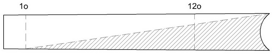

μια που μπλέχτηκα στη συζήτηση, να ρωτήσω δύο πράγματα (Στέλιος ακούει ?) που αφορούν στο μπράτσο της κλασικής:
1) το έχουμε ξανασυζητήσει, για την κλίση - ή όχι - της ταστιέρας μετά το 12ο τάστο (στο καπάκι). Εγώ έγραφα ότι επιδιώκω να μην υπάρχει καθόλου κλίση (στις ακουστικές), αν θυμάμαι καλά ο Στέλιος έγραψε ότι "τρώει" υλικό από την ένωση και κάτω (χαμηλώνοντας το ύψος της ταστιέρας προς την τρύπα).
Ισχύει κάτι από τα δύο σαν "αρχή σχεδιασμού" - ή -  "όλα παίζουν" ?
(αφορμή για την ερώτηση είναι μια φωτογραφία από κιθάρα Smallman όπου το μπράτσο είναι bolt-on (βιδωτό ας πούμε, όχι ακριβώς αλλά τέλος πάντων ανεξάρτητη κατασκευή από το σκάφος) όπου πρώτα η ταστιέρα (και τάστα) τοποθετείται στο μπράτσο και όλο μαζί τελειωμένο στην κιθάρα (όπως οι ηλεκτρικές).
Σ' αυτήν την περίπτωση (χωρίς βέργα και με τάστα περασμένα) θα έπρεπε ο κατασκευαστής να έχει προβλέψει εγκαίρως μείωση ύψους στην ταστιέρα, πράγμα το οποίο βρίσκω μεγάλο σταυρόλεξο, ειδικά αν το συνδέσω με την επόμενη ερώτηση
2) στις ακουστικές επιδιώκουμε relief στα μεσαία τάστα, βέβαια η κλίση του μπράτσου είναι αρνητική. Στις κλασικές, παρόλη την "ανάποδη" κλίση, χρειάζεται (relief στα μεσαία) ?

Μανο αν θυμαμαι καλα , φαινεται και απο την εγκοπη στο τακουνι , το μπρατσο στις smallman δεν ειναι απλα βιδωτο οπως τις ηλεκτρικες. Απο την πανω πλευρα καπου στο 15 ταστο υπαρχει μια βιδα που ρυθμιζει και την κλιση του μπρατσου αφου βιδωθει και κανει pivot σε ενα ξυλο που προεξεχει στην εγκοπη στο σωμα.
... κιθάρα Smallman όπου το μπράτσο είναι bolt-on (βιδωτό ας πούμε, όχι ακριβώς αλλά τέλος πάντων ανεξάρτητη κατασκευή από το σκάφος) όπου πρώτα η ταστιέρα (και τάστα) τοποθετείται στο μπράτσο και όλο μαζί τελειωμένο στην κιθάρα (όπως οι ηλεκτρικές).
το "όπως οι ηλεκτρικές" αναφέρεται στο "τοποθετείται όλο μαζί τελειωμένο στην κιθάρα" που έπεται του "βιδωτού ας πούμε"
Δεν νομιζω να εχει ομως μειωμενη ταστιερα μετα το 12.
αυτό με ενδιαφέρει, γενικά θεωρείται "αρχή σχεδιασμού" - ή "όχι, είναι αλλιώς, δηλαδή .... " - ή "ό,τι προτιμάει ο καθένας" (διαφορετικές "σχολές" ίσως) ?
έχω και ένα σχέδιο "Cincia classical guitar" σε Autocad, που μετράω με απόλυτη ακρίβεια (άλλωστε γράφει και τις παρακάτω διαστάσεις σε imperial), όπου το ύψος της ταστιέρα μειώνεται από 1/4" στο κόκκαλο μέχρι 3/16" στο 12ο αλλά μετά συνεχίζει ίσια (3/16") μέχρι τέλους στην τρύπα.
Η μείωση δηλαδή υπάρχει αλλά είναι τελείως διαφορετική, από nut μέχρι 12ο κι από εκεί ευθεία (αντί για ευθεία από nut μέχρι 12ο κι από εκεί μείωση, εκτός αν τα κατάλαβα όλα λάθος  :banghead:)

Αποστολή από: songless_bird στις Ιουνίου 25, 2020, 02:01:32 μμ
Ετσι πως το περιγραφεις φαινεται να κανει μια "κοιλια" η ταστιερα στο 12 οπου θα ειναι και η κορυφη της ταλαντωσης οταν η χορδη παιζεται ανοικτη. Αλλα αυτη η κορυφη μετατοπιζεται ολο και πιο κατω οσο παιζεις χαμηλοτερα στην ταστιερα αλλα ισως η κορυφη ειναι μικροτερη λογο μηκους χορδης και δεν επιρρεαζει.
Αλλοι οπως ο Raquena που σου ειχα δειξει , τρωει την ταστιερα απο τα μπασα στην πρωτη χορδη και φτανει μετα το 12 να τρωει την ταστιερα περισσοτερο και καλυπτει σιγουρα τις τρεις μπασες . Σαν ενα τριγωνο με κορυφη το πρωτο ταστο , βαση την ακρη της ταστιερας και την υποτείνουσα να "ανοιγει" μεσα στην ταστιερα προς την τρυπα.
Εγω προσωπικα εχω δυο κιθαρες εμποριου , μια χειροποιητη οργανοποιου και δυο δικες μου. Εκτος απο την μια δικια μου που αναγκαστηκα να κανω αυτο που εκανε ο Raquena και τωρα παω για αλλαγη ταστιερας , ολες οι αλλες ειναι τελειως flat κατα μηκος χωρις να εχω προβληματα.

Αν δεν κάνω λάθος ο Raquena βάζει τον χάρακα του πάνω στην ταστιέρα μέχρι τον καβαλάρη και μετράει ώστε ο χάρακας να απέχει 2 χλτ απότο καπάκι ..προφανώς δημιουργεί γωνία με τις χορδές ώστε να τις χαμηλώσει και να μην έχει προβλήματα στο να βρίσκει η χορδή στο επόμενο τάστο όταν πατάει το δάχτυλο στο προηγούμενο...άραγε είναι ένας απόλυτα αξιόπιστος τρόπος;

3,5 χιλ από το καπάκι Όχι 2..δίνει κλίση στην ταστιερα..Η επιφάνεια της παραμένει φλατ..

Αποστολή από: Μάνος Τουρπάλης στις Ιουνίου 25, 2020, 02:37:58 μμ
αυτό ?

... ο χάρακας να απέχει 2 χλτ από το καπάκι ..
κανείς δεν αναφέρει τάστα, πριν ή μετά την τοποθέτησή των(*) είναι οι αποστάσεις που δίνετε ? (γιατί μπορεί και να συμφωνείτε, λέω εγώ τώρα)
... Παρεμπιπτόντως, 3,5 χιλιοστά δίνει ο O'Brien για τις ακουστικές ΜΕΤΑ την τοποθέτηση τάστων, μου φαίνεται κάτι ύποπτο συμβαίνει εδώ  :040:  :embarrassed2: , δεν μπορεί να ταυτίζονται
(*) μου βγήκε ο μαθητής (του ΄75) από μέσα, τον έχω καλά κλεισμένο αλλά δραπετεύει που και που
Τίτλος: Απ: Ενίσχυση μπράτσου κλασικής κιθάρας
Αποστολή από: Γρηγόρης Μαυρακης στις Ιουνίου 25, 2020, 02:48:31 μμ
Η ουσία είναι ότι η μπάσα μι με την πρίμα μι πρέπει στο 12 ταστο να έχουν 1 χιλ διαφορά.. Πιο ψηλά η μπάσα.. Αυτό είναι το νόημα.. Τώρα αν αυτή την διαφορά την δώσεις στην ταστιερα η την αφήσεις φλατ και την δώσεις στο nut  η την δώσεις στο κόκαλο της γέφυρας είναι τι βολεύει τον καθένα.. ένα αποδεκτό όριο είναι 3 χιλ απόσταση από το 12 ταστο μέχρι το κάτω μέρος της πρίμα χορδης και  4 χιλ στη μπάσα.. Και στο πρώτο ταστο να είναι από 0.7 μέχρι κάτω από χιλ..αυτά είναι αποδεκτές μετρήσεις για ένα όμορφο παίξιμο.. κάποιοι κάνουν αποκλίσεις μισό χιλ πάνω κάτω..
Η ταστιερα με βολεύει να είναι φλατ..αν έχω περάσει το μπράτσο στην ευθεία με ένα θολό 3 χιλ τότε αντιλαμβανόμαστε ότι ο θόλος στην περιοχή της γέφυρας είναι πιο ψηλός κατά 3 χιλ στη νοητή ευθεία με το μπράτσο.. αν εγώ βάλω μια ταστιερα 6 η 6,5 χιλ τότε όταν τοποθετήσουμε μια Ρίγα πάνω στην ταστιερα θα βρεθούμε με 3 η 3,5 χιλ ύψος στην περιοχή της γέφυρας.. εγ  είμαι οκ εκεί.. Έχω καταλάβει (Μπορεί λανθασμενα) ότι η κλίση στο μπράτσο με το υψος του θολόυ πρέπει να εχουν αθροισμα 3..δλδ..η 0 μοιρες το μπρατσο (φλατ) και 3 χιλ υψος θολου..
1 χιλ πιο ψηλά το μπράτσο στο σημείο του πρώτου ταστου και δύο χιλ ο θόλος.. 1,5 και 1,5..2 και1..ότι βολεύει τον καθένα.. με αυτό το τρόπο οι επεμβάσεις στη ταστιερα θα είναι μικρές.. θέλω να πιστεύω!
αυτό ?
Ναι Μάνο . Αν και δεν ξέρω αν το κάνει τόσο πολύ μέχρι την τρύπα ή μόνο στα μπάσα . Και το.κανει σε κολλημένη ταστιέρα μετρώντας πάλι την απόσταση από το καπάκι με χάρακα . Μου φαίνεται πολύπλοκο . Δεν μπορώ να καταλάβω . Δεν θα μπορούσε αυτή η διαφορά να δωθεί στο κόκκαλο  και να μην μπλέξεις με τριψιματα και ανισόπεδη ταστιέρα;
Και ο Παλαιοδημόπουλος 3.5μμ πριν τα τάστα .

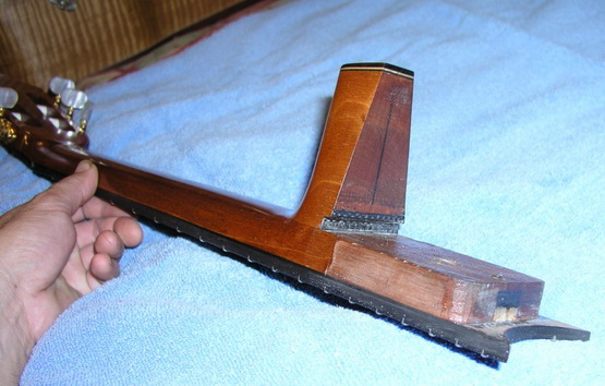

Αποστολή από: songless_bird στις Ιουνίου 25, 2020, 03:08:03 μμ
Βρήκα screenshot με μαρκαρισμένη την περιοχή που τριβει.
(https://uploads.tapatalk-cdn.com/20200625/5856bcd159c96f480561e0e9fba9e68b.jpg)
συμφωνώ, αλλά αυτό νομίζω ότι είναι άλλο αντικείμενο: όπως και στο υπόλοιπο κείμενο αναλύεις ουσιαστικά τη γωνία της ένωσης και πως αυτή επιδρά στο ύψος του καβαλάρη / κόκκαλου κτλ.
Η αρχική όμως απορία μου αφορά στον τρόπο μείωσης του ύψους της ταστιέρας + αν χρειάζεται relief (και αν ναι, με ποιό τρόπο συνδυάζεται με την μείωση του ύψους). Μετά προέκυψε και ο τρόπος μείωσης που περιέγραψε ο songless.
Ο σκοπός της ερώτησης είναι να καταλάβω τι κάνετε εσείς οι κλασικοί ώστε αφενός να μην έχετε τασταρίσματα πουθενά - και αφετέρου ούτε και διαφορά στον τόνο στην οκτάβα (π.χ. 5ο / 17ο διάστημα), και για αυτό ψάχνω την ταστιέρα (ευθεία? κλίση? καμπύλη στη μέση?) και όχι τη γωνία ένωσης. Αν κάνω λάθος πείτε μου, αλλά προς το παρόν εγώ τα αντιλαμβάνομαι σαν διαφορετικά θέματα.

Ενα στιγμιότυπο από το πρώτο μέρος , με τις δυο κόντρες , για να μην ξεφεύγω από το θέμα.
