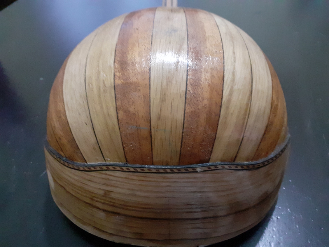

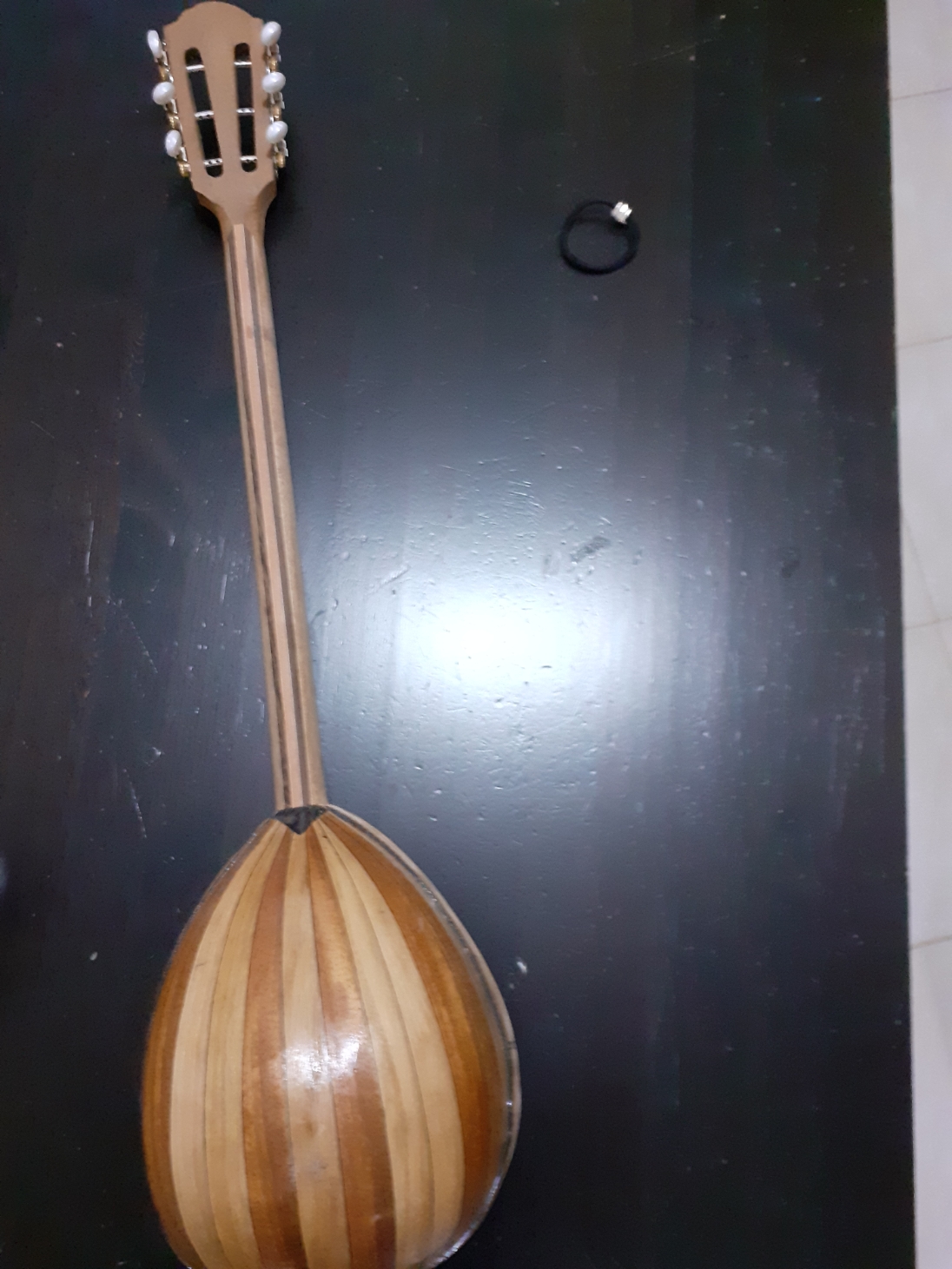

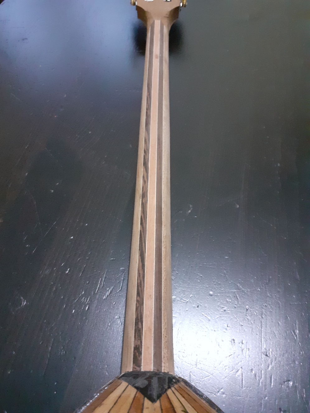

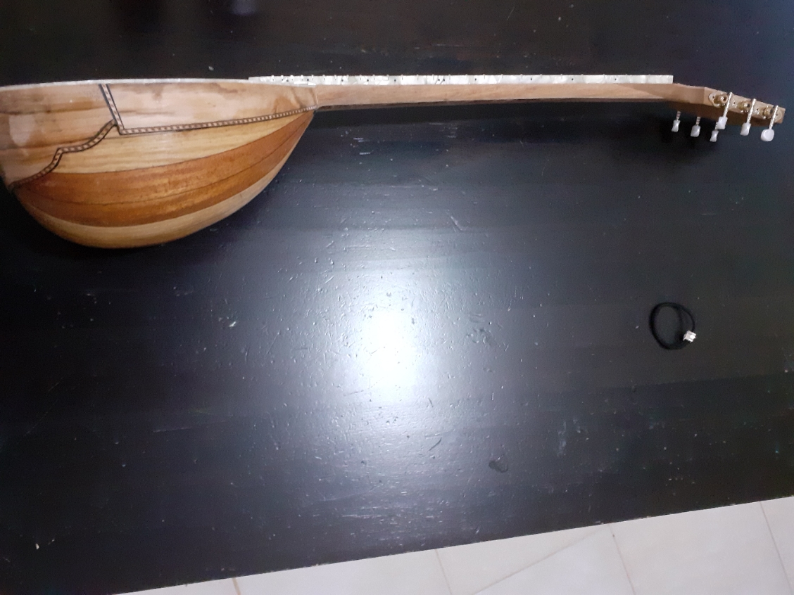

Αποστολή από: Ιωσήφ Τορρένς στις Ιουνίου 05, 2020, 05:51:05 μμ

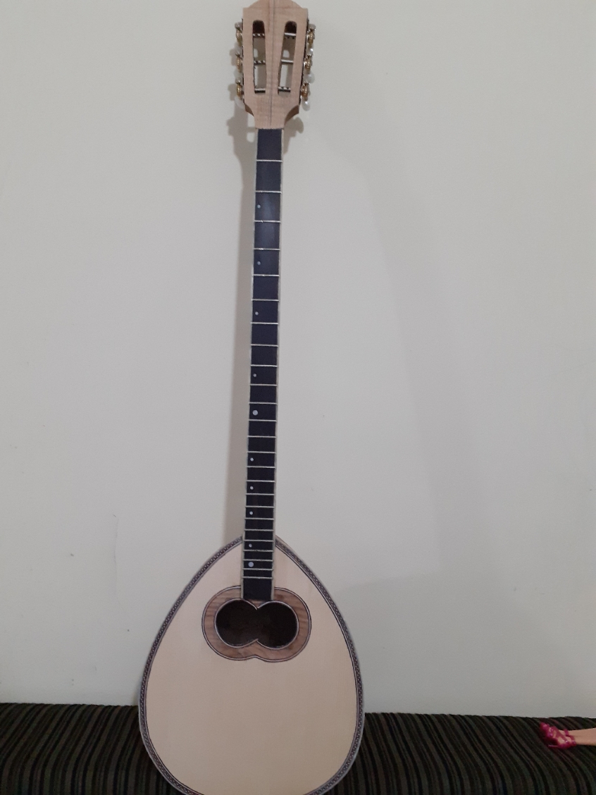

Πριν από μισή ώρα μπήκαν χορδές . Φρέσκο , νεογέννητο μπουζουκάκι !
Για ήχο ... προσεχώς ...  Λίγο που έπαιξα , όσο κράταγε το κούρδισμα , μου φάνηκε γλυκόλαλο   :)

Πολύ όμορφη Στέλιο, αστράφτει!!
... αυτό είναι !! Μπράβο Ιωσήφ!

Αντε ρε Ιωσήφ να κελαηδησει.

πω πω αυτα ειναι...{celebrate007}
θα με ξυπνησει πρωι-πρωι με τα κικιρικου...  ;D

Καλησπέρα παιδιά, τελειώνω και εγώ ένα όργανακι 3χορδο με πιο μικρό καλούπι.

κανονι-σπεσιαλε!
μπραβο γιωργη!
το σχημα θυμιζει-παει προς κυκλο, κατι σα μεγαλο μαντολινο, ( ειναι πιο κοντο το μηκος και κρατησες το πλατος του, που λες οτι αλλαξε σχημα;)
επισης μου αρεσε πολυ το ξυλο που εβαλες γυρω-γυρω στο σκαφος, τι ειναι;
Τίτλος: Απ: Φωτογραφίες και Βίντεο από Εργαστήρια : Ιούνιος 2020
Αποστολή από: Γιωργος π στις Ιουνίου 21, 2020, 12:07:08 μμ
Καλημερα,  στελιο το σχήμα έτσι είναι από το καλούπι που είχα φτιάξει.   Είχα κατεβάσει ότι καλούπι υπήρχε στο φόρουμ και τα έκανα.  Είναι με το όνομα νομίζω ( καλούπι τριχορδο...)
Το ξύλο ακριβώς δεν ξέρω.  Είχα πάρει μαζικά μια ποσότητα από διάφορα ξύλα και δεν θυμάμαι.   Τα είχα βάλει όλα μαζι σε φωτογραφία και Ρωτούσα αν θυμασε.
Αποστολή από: Silvestro στις Ιουνίου 21, 2020, 02:12:51 μμ
για ζεμπρανο μου κανει , αλλα δεν ειμαι σιγουρος , γι αυτο ρωτησα....
παντως οτι μου γυαλισε, μου γυαλισε! ;D
Αποστολή από: Γιωργος π στις Ιουνίου 21, 2020, 08:37:53 μμ
Όχι ζεπρανο δεν είναι σιγουρα

Επιτέλους μετά από κάμποσες μέρες απραξίας προχώρησα και τα 2 οργανακια. Τελείωσα τα τριψιματα και πέρασα το πρώτο χέρι σηλερ. Έχουν αρκετές ατέλειες αλλά δείξανε επιτέλους ομορφα.
(https://uploads.tapatalk-cdn.com/20200629/fa2b97e02d0cffc9ec8e86e6e986f865.jpg)
(https://uploads.tapatalk-cdn.com/20200629/57d87f12391d995dbb6c75c78ca0cb1c.jpg)

Πανέμορφα είναι!σηλερ?Δεν θα την έκανες με γομαλακα??
Αποστολή από: sakkalis στις Ιουνίου 29, 2020, 12:50:11 μμ
Γρηγόρη άλλαξα γνώμη γιατί φοβήθηκα μην μου σκουρύνει πολύ και συν τις άλλοις βιαζόμουν να κλείσω τα όργανα γιατί στον Ιούλιο-Άυγουστο δεν θα μορώ να κατέβω στο εργαστήριο.
Εν τω μεταξύ επειδή δουλεύω και τα 2 όργανα μαζί είπα να κάνω την ίδια ακριβώς διαδικασία και για τα 2 και έτσι δεν έκανα ούτε την μπουζουκομάνα με γομαλάκα όπως σχεδίαζα αρχικά.

Χτες έτριψα, διόρθωσα ατέλειες και πέρασα ένα ακόμα χέρι σηλερ. Ανεβάζω μια φωτογραφία για αφορμή για κουβέντα. Το 2006 που πρώτοξεκίνησα με την οργανοκατασκευή, είχα αγοράσει 2 μαδερια κελεμπεκι από ξυλεμπορικο στα Σεπολια. Η τιμή τότε ήταν δελεαστική σε σχέση με Καλλιγά.  Με το μαδερι αυτό 15-αρι φάρδος 5.5 πάχος και 2 και κάτι μέτρα μήκος, έφτιαξα το πρώτο μου μπουζούκι και τον πρώτο μπαγλαμά. Το ξύλο όχι κάτι ιδιαίτερο αλλά έβγαζε κάπου κάπου κάτι σα χρυσαλιδα. Το υπόλοιπο μαδερι το άφησα στην αποθήκη μέχρι πριν κάνα χρόνο που είπα να φτιαξω κάτι. Δυστυχώς ο σκωληκας το είχε φάει. Με μεγάλη απογοήτευση το ξεχώρισα από τα άλλα αλλά λυπόμουν να το πετάξω παλιό ξύλο γύρω στο ενάμιση μέτρο μήκος. Πριν κάτι μήνες είπα να φτιαξω μια βάση από βαρυ ξύλο για να βιδωσω μια μεγκενη πάνω. Κόβοντας ένα κομμάτι είδα ότι το σκουλήκι το είχε φάει καθ'ολο το μήκος αλλά όχι σε όλο το πλάτος. Μου μπήκαν ιδέες. Το βάζω στην κορδέλα και κόβω κατω μήκος ψάχνοντας να βρω καθαρό κομμάτι μικρό μήπως βγει κάνας μπαγλαμάς με ντουγες. Ξεψαχνιζοντας τελικά κατάφερα και έβγαλα ένα καθαρό κομμάτι για μονοκόμματο μπράτσο Κιθάρας μαζί με τακούνι το οποίο και τελικά χρησιμοποίησα στην ακουστική που φτιάχνω. Τελικά από το υπόλοιπο καθαρό κομμάτι βγαίνουν αλλά 2 μονοκκοματα μπράτσα Κιθάρας. Μπόνους; Το κελεμπεκι βγαίνει μουαρε. Κουφάθηκα. Δεν το περίμενα με τίποτα. Το μισό μαδερι απλό το άλλο μισό μουαρε. Για αυτό ανεβάζω και τη σχετική φωτογραφία. Μιλάμε για ξύλα και ιδιότητες όταν στο ίδιο μαδερι βλέπεις τελείως διαφορετικές συμπεριφορές. Ενθουσιαστηκα από αυτήν την υπόθεση γιατί  από ένα κομμάτι ξεγραμμενο που το είχα για το τζάκι κατάφερα να βγάλω τελικα ένα πολύ όμορφο ξύλο για 3 μπρατσα κιθαρας μόνο κόμματα και ντουγιες για μπουζούκι. Άσε που από τα ρεταλια των μπράτσων σίγουρα θα βγάλει και ντουγες για κάνα τζουρά/μπαγλαμά.
(https://uploads.tapatalk-cdn.com/20200630/97cdf0b49ba1969b660e47d7e8878a12.jpg)
