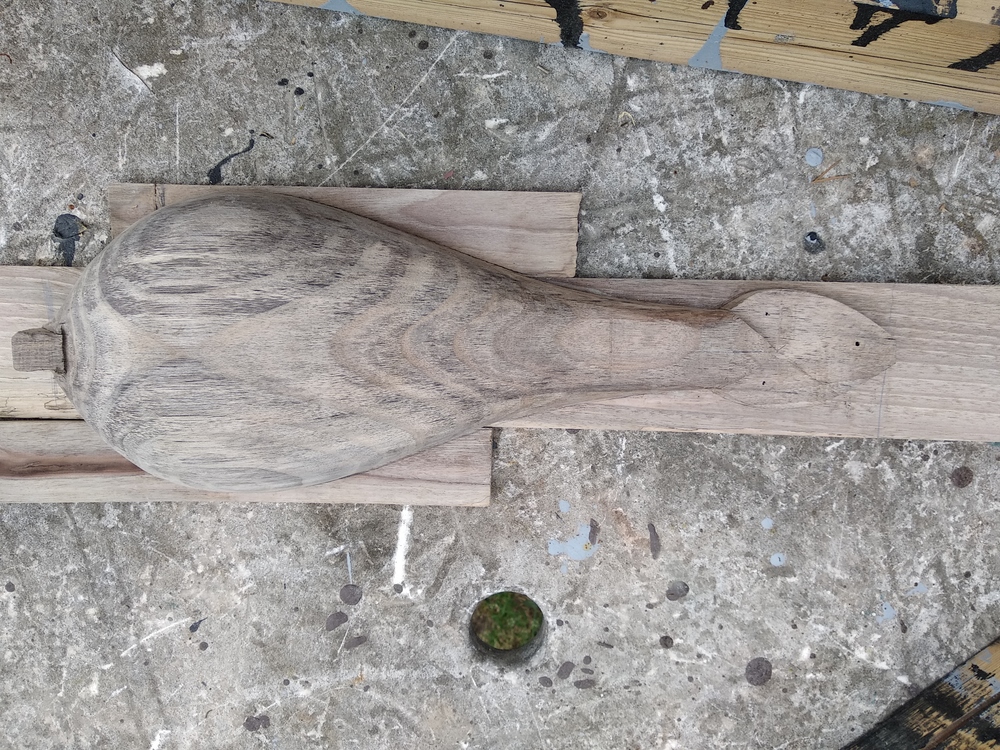

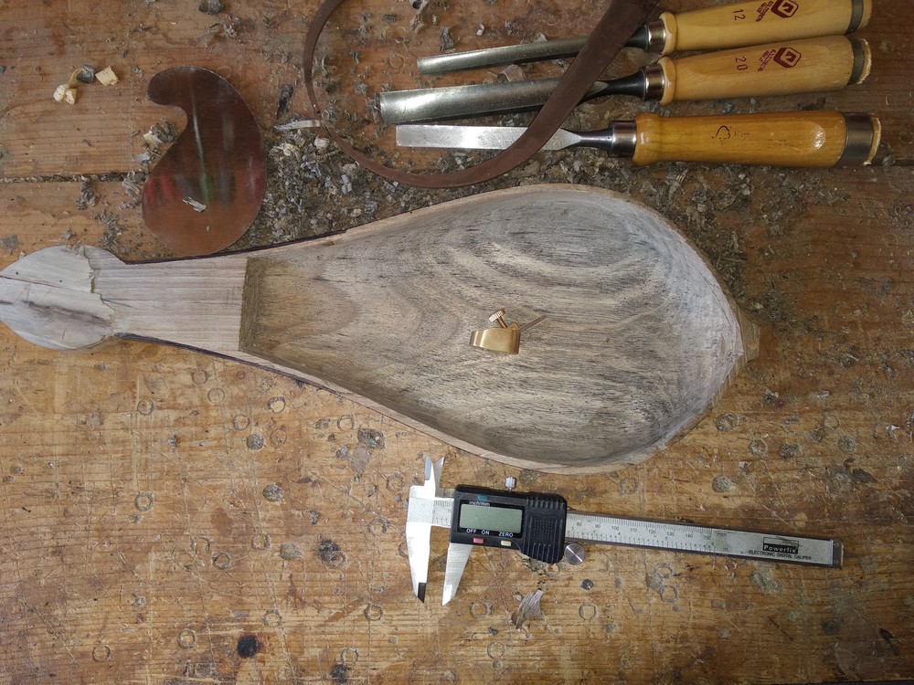

Φίλοι μου γεια σας... Πέρυσι το καλοκαίρι τελείωσα  μια πολίτικη λύρα και θα παρουσιασω την κατασκευή της με τις φωτογραφιες που ειχα τραβηξει..
Χρησιμοποιησα
Ελληνική καρυδιά για το σκάφος
κυπαρίσσι για καπακι
Σφενδαμι για καβαλάρη
και παλισανδρο για ταστιέρα και κλειδιά

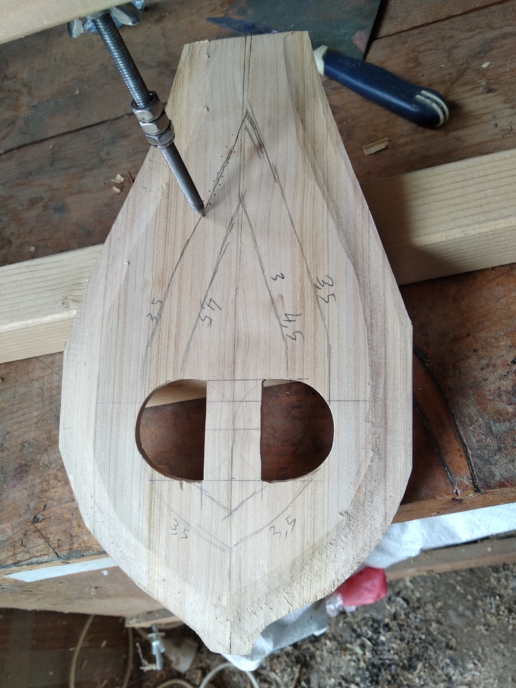

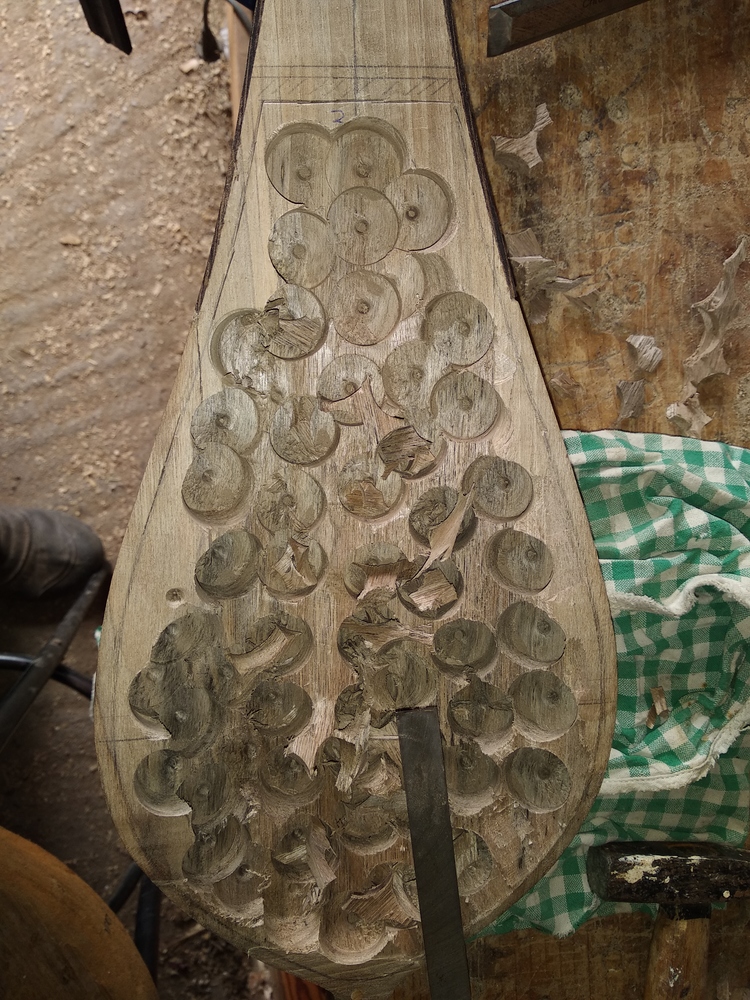

Πρώτα διαμόρφωσα εξωτερικά το σκάφος
και μετα άρχισα το σκάψιμο

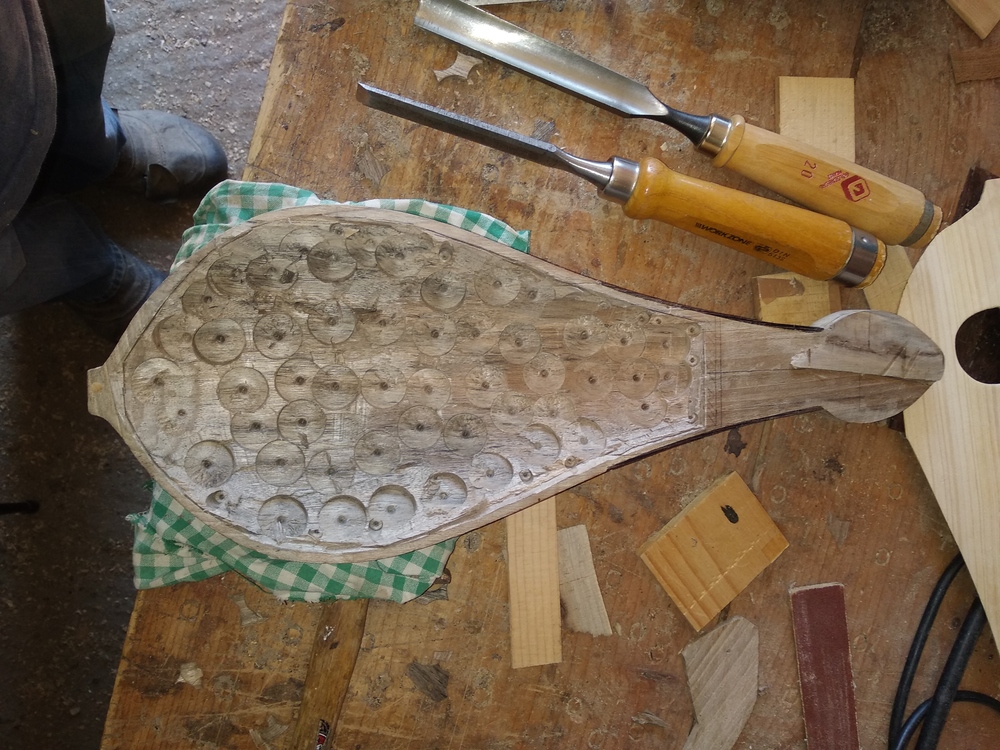

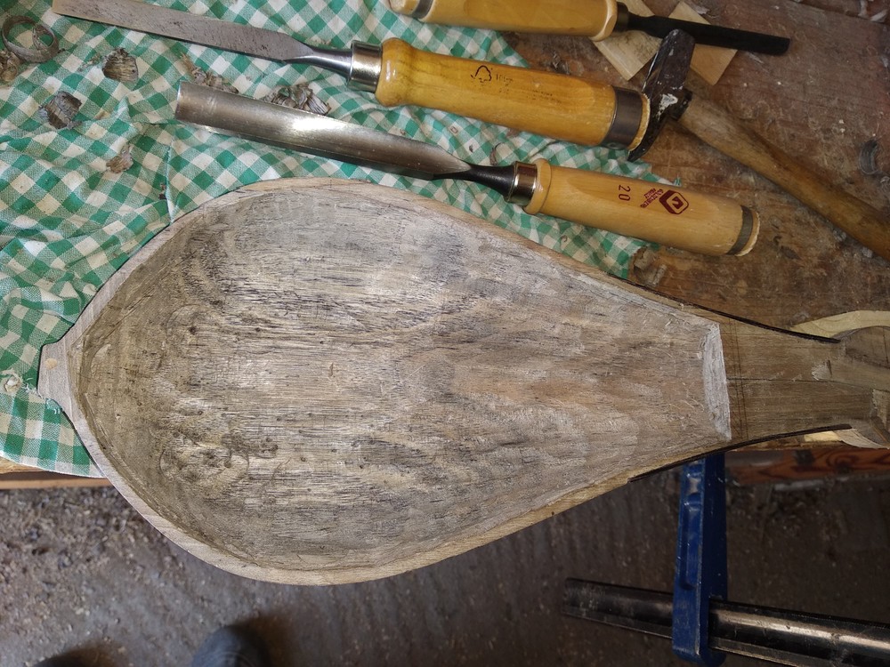

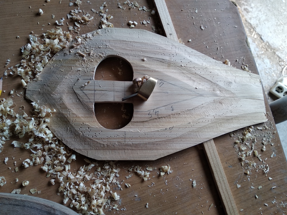

Για το καπάκι κολλησα δυο κομμάτια κυπαρίσσι παχους περιπου 1,5 cm , οπως κανουμε στα άλλα εγχορδα  και το διαμορφωσα απο κατω  μετα, ετσι ωστε να εφάπτεται ακριβώς στην καμπυλη επιφάνεια του σκαφους . Μετα αρχισα να το τρωω απο πανω μεχρι να πετύχω 5mm στο κέντρο  και  2.5mm στις ακρες

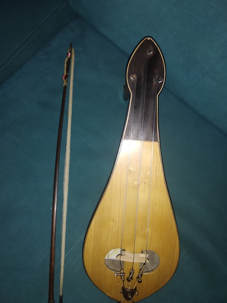

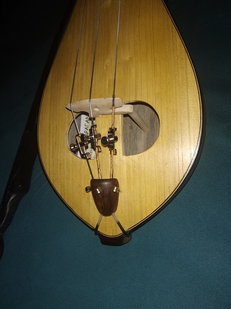

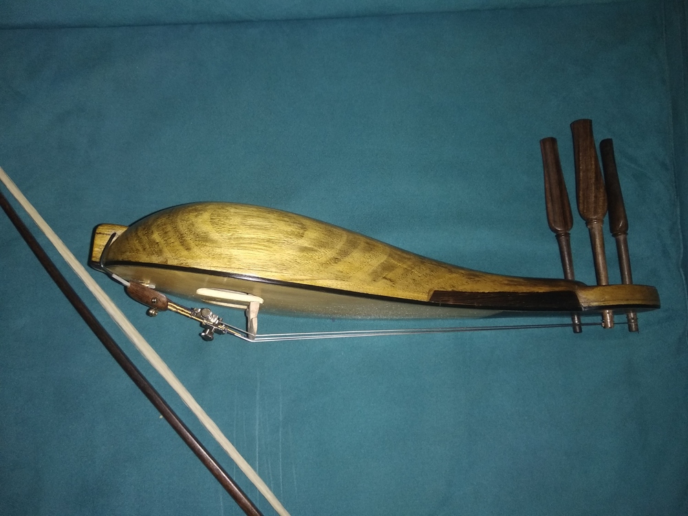

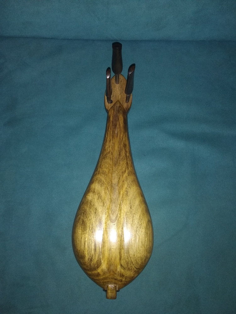

Στη συνέχεια κολλησα το καπακι στο σκαφος (δυστυχώς δεν εχω αλλες φωτογραφιες απο υην κατασκευή ) αλλα σας παρουσιάζω το αποτέλεσμα.

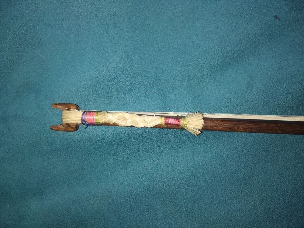

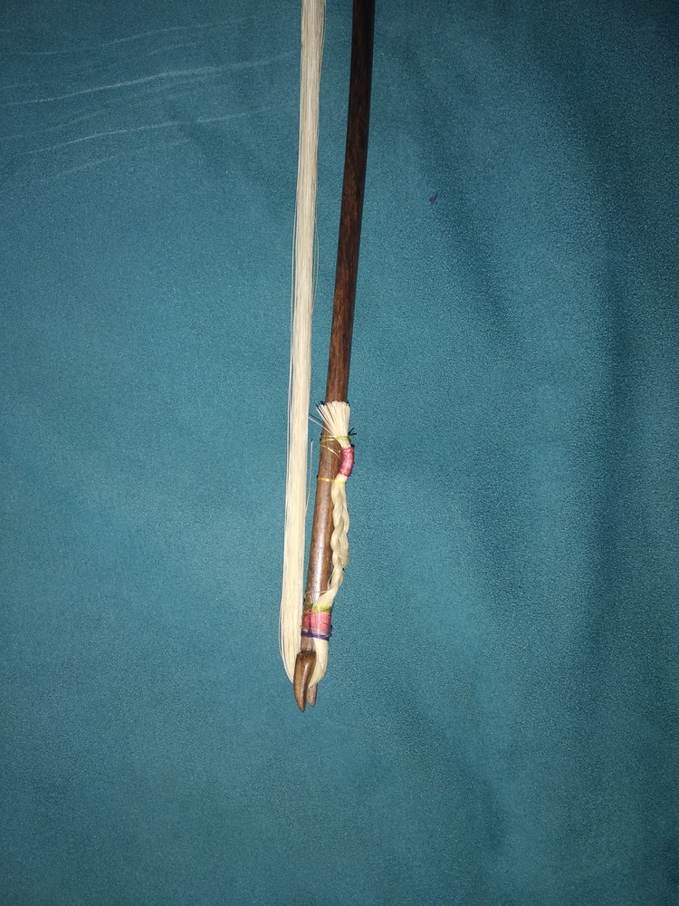

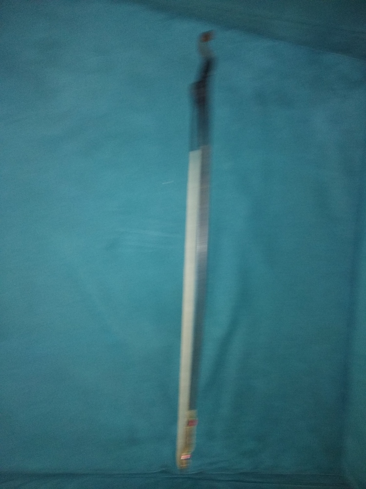

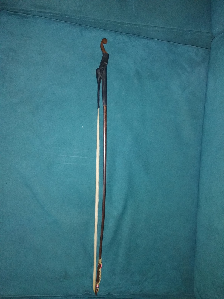

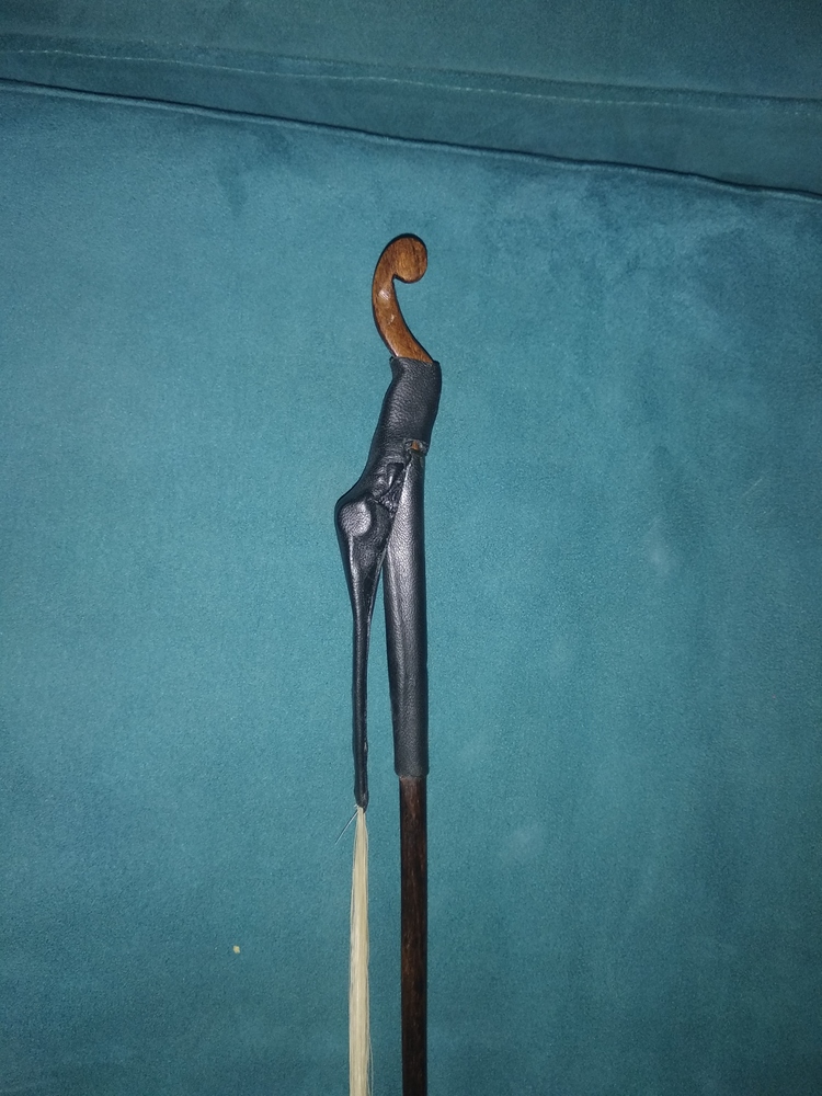

Και τέλος το αποτέλεσμα της κατασκευής του δοξαριού απο παλισανδρο.

μπραβο θανο!
σπεσιαλε! μου εκανε εντυπωση το καπακι απο κατω (κ μου ρχονται πολλες ερωτησεις, γιατι ας πουμε σε αυτο το οργανο να μην ειναι ευθεια και να ειναι σκαμμενο με αυλακια, το παχος του κλπ κλπ...)
αν θες πες κανα 2 λογια για το δοξαρι, πριν κανα μηνα ειχα αναφερθει πως δενουμε τις τριχες κλπ, και υπηρξε νομιζω μια δυσκολια... οποτε μια παρουσιαση σε ξεχωριστο θεμα "πως φτιαχνουμε το δοξαρι" βημα-βημα με φωτο (τωρα που πηρες το κολαϊ  ;D ), θα ητανε καταπληκτικ!

Στέλιο σ' ευχαριστω πολύ
Το καπακι εχει παχος 5mm  στο κεντρο  και 2,5mm στις ακρες και σβηνει ομαλα χωρις αυλάκια. Δεν ξερω μηπως νομιζεις απ τα αυλάκια που  βλεπουμε  στη φωτογραφια  οτι  ετσι ειναι το  τελικο αποτελεσμα.. Απλα εχω ενα τροπο με τα αυλακια για να το λεπτύνω .. δηλ μετα εξομαλυνεται και δεν υπαρχουν αυλακια..
Τωρα για το δοξαρι χρησιμοποιησα  μια καβιλια για να τυλιξω τις τριχες κ ολο μαζι αυτό το κολλησα μεσα σ'ενα δερμα που κολληθηκε με τη σειρά του στο ξυλο του δοξαριου. Αυτός ειναι ο τροπος  που φτιαχνουν τα δοξαρια στη Κωνσταντινούπολη και ειναι διαφορετικος απο τα δοξαρια αλλων λυρων. Εκτος αν θελει καποιος να βαλει αντι καβιλια ενα ξυλα σε αλλο σχημα.

2. Το σκάφος είναι δυο κομμάτια ενωμένα στη μέση;
3. Βάθος σκάφους κάτω απο τον καβαλάρη; (εγω αυτη που φτιάχνω τ'ωρα θα την κάνω 35mm όσο και την πρώτη, Η δεύτερη ήταν 40)

Αποστολή από: Πασχάλης στις Απριλίου 06, 2020, 09:47:28 πμ
Όλη υπέροχη κατασκευή και τα συγχαρητήριά μου στο Θάνο!
Η συμμετρία των νερών στο σκάφος είναι απόδειξη της επιμονής στη λεπτομέρεια.

Για το σκαφος ειναι ενα κοματι απο ενα κουτσουρο καρυδιας που το εκοψα στη μεση..
Αυτη που εχω φτιάξει ειναι  βαθεια. Συνολικα μαζι μετο καπακι πρεπει ναναι 5,5  εκατοστα.Νομιζω η ψυχη μου βγήκε γυρω στα 4,5
Αν και μεγαλο και βαθυ το σκαφος μου βγηκε ολοκληρη  260 με 280 γρ
