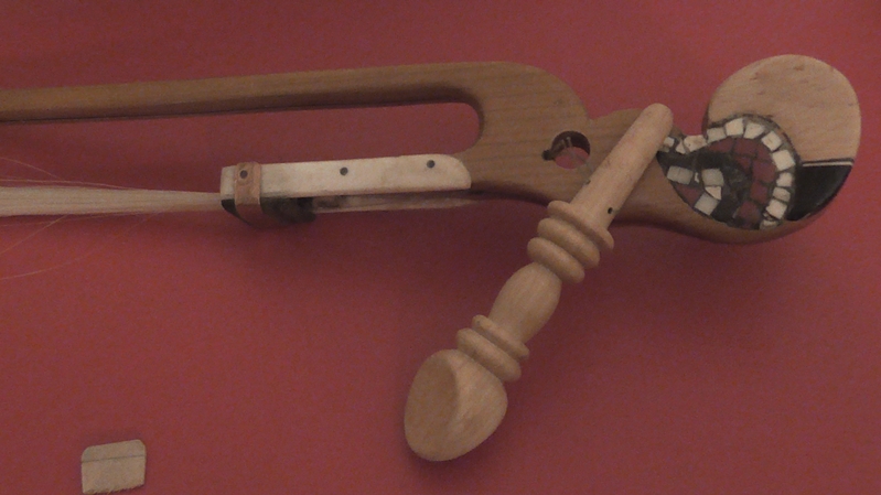

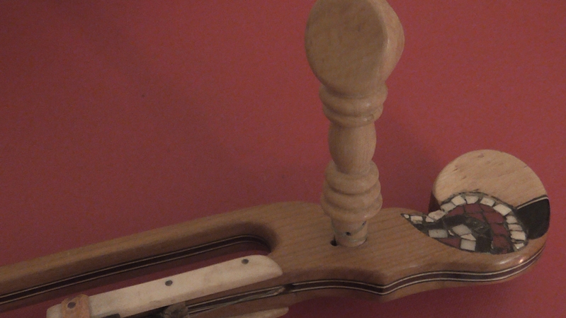

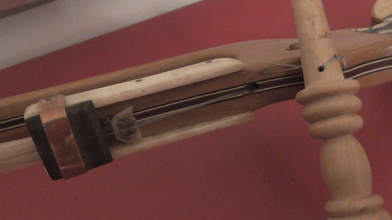

Τώρα , θά σοῦ δείξω , ὅπως σοῦ ὑποσχέθηκα τόν " μηχανισμό " τεντώματος τῆς τρίχας τοῦ δικοῦ μου δοξαριοῦ , καί σύ κάνε ὅπως θέλεις . Πάντως , ὀ τρόπος πού συγκρατοῦνται οἱ τρίχες στό δικό σου δοξάρι , εἶναι ἁπλούστατος , καί μπορεῖς νά πάρης μιά ίδέα ἀπ' τόν ἀντίστοιχο τρόπο τοῦ δικοῦ μου .
Τό δικό μου δοξάρι :
Τό κράτημά του εἶναι :
Τήν τρίχα σφίγγω - ξεσφίγγω μέ κλειδί πού τραβᾶ μιά πετονιά δεμένη στήν τρίχα :
Ἡ τρίχα κόβεται σ' αὐτή τήν ἄκρη ( ἀφοῦ πρῶτα ἔχω περάσει καί σταθεροποιήσει τήν τρίχα στήν ἄλλη ἄκρη ) , δένεται σφιχτά μέ γερό καί λεπτό νῆμα καί βουτιέται σέ ψαρόκολλα ὥστε νά πετρώσει ὅταν στεγνώσει . Ἡ πετονιά περνιέται πρίν τό δέσιμο καί διπλῆ περνιέται σέ μιά λοξή τρῦπα πού ἀρχίζει ἀνάμεσα ἐκεῖ πού τελειώνουν τά δύο κοκκαλάκια , καί φθάνει στό ἐσωτερικό τῆς κωνικῆς τρύπας τοῦ κλειδιοῦ .
Ἐσύ , ἄν θέλεις νά κάνης τό δοξάρι ὅπως αὐτό πού ἔχεις , δένεις τήν ἄκρη τῆς τρίχας μέ τόν παραπάνω τρόπο καί δένεις τήν πετονιά μέσα σέ μιά τρῦπα πού θά κάνης στήν ἄκρη τοῦ ξύλου τοῦ δοξαριοῦ σου . Μετά τά τυλίγεις ὅλα σέ λεπτό δέρμα καί τά κολλᾶς μέ βενζινόκολλα .

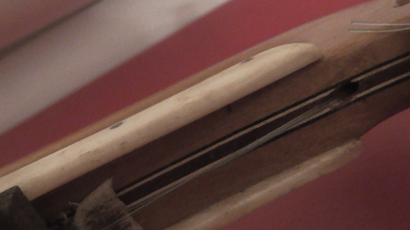

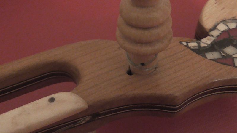

Αποστολή από: Λάμπρος Σταυρίδης στις Μαρτίου 06, 2020, 10:55:41 πμ
Μέ φορεμένο τό κλειδί :
Τήν ἄλλη πλευρά τήν ἔχω κάνει ὅπως τοῦ βιολιοῦ :
Συνεχίζεται.......

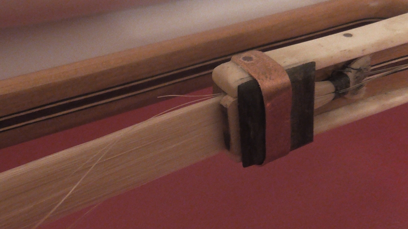

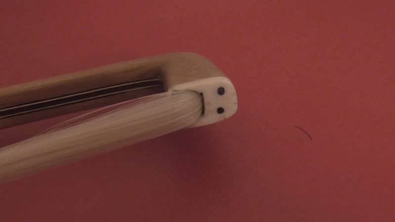

Αποστολή από: Λάμπρος Σταυρίδης στις Μαρτίου 06, 2020, 02:22:32 μμ
Λίγα ἀκόμη θά σοῦ γράψω .
Ἐκεῖ πού ἀρχίζει ἡ τρίχα ( 2η φωτογραφία τοῦ προηγουμένου μηνύματος ) , κάτω ἀπ' τό κοκκαλένιο καπάκι μέ τίς 2 μαῦρες λεπτές καβίλιες , ὑπάρχει σφηνοειδής τρῦπα ὅπου εἰσάγουμε τήν ἄκρη τῶν τριχῶν δεμένη καί στερεωμένη σ' αὐτήν μέ λεπτή σφήνα . Στό τέλος περνοῦμε ὅοοοοολη τήν τρίχα μέσα ἀπ' τήν ὀπή τοῦ κοκκαλένιου καπακιοῦ τό ὁποῖο κολλᾶμε μέ ψαρόκολλα . Σέ περίπτωση ἀλλαγῆς τρίχας , ἁπλῶς ξεκολλᾶμε το κοκκαλένιο καπάκι .
Στήν μεριά πού τό κρατᾶμε τώρα , θέλουμε ν' ἁπλώσουν οἱ τρίχες . Γι' αὐτό εἰσάγουμε μιά λεπτή σφήνα μεταξύ τῶν τριχῶν καί τοῦ πλακιδίου ἀπό μαῦρο ξῦλο ( ἔβενος ) πού συγκρατεῖται μέ τό χάλκινο ἔλασμα :

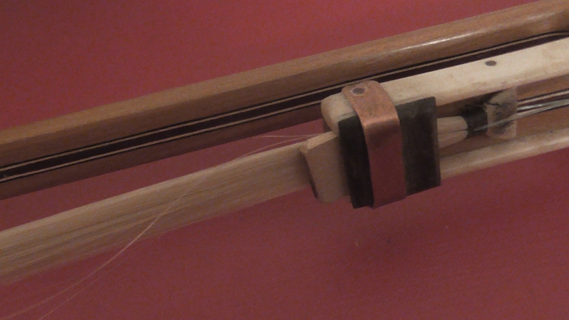

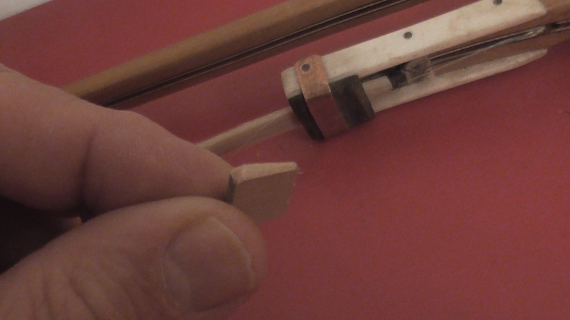

Αποστολή από: Λάμπρος Σταυρίδης στις Μαρτίου 06, 2020, 02:32:40 μμ
Μερικές φωτογραφίες ἀκόμα καί τέλος :
Αὐτά . Σοῦ εὔχομαι καλή ἐπιτυχία ὅπως κι ἄν τό κατασκευάσης .

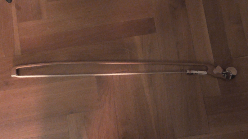

Αποστολή από: Άλκης Σ στις Μαρτίου 17, 2020, 06:03:07 μμ
Προχωράει και το δοξάρι. Το σχέδιο για το τελείωμα (ο δράκος ) είναι του γιού μου!
Μια και δεν είναι έτοιμα τα κοκαλα έγινε με έβενο και θα μπούν τα μάτια και τα δόντια απο κόκαλο όταν είναι έτοιμο.
Νομίζω οτι είναι λίγο κοντό (59cm) αλλά θα δέιξει στην χρήση οοοοταν του βάλω τρίχες ...

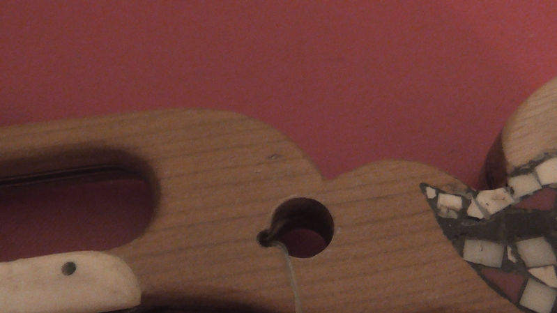

Αποστολή από: Άλκης Σ στις Μαρτίου 20, 2020, 07:06:54 μμ
Αμα βρω και πως να δεσω τις τριχες στο πισω μερος..
Μπροστά τα κατάφερα με πετονια και ενα κόμπο για αγκίστρι :)
Πισω τωρα έχω θέμα. Αφου χτενίσω τις τρίχες και τις απλώσω θα πρέπει να τις κολλήσω στο δέρμα. Αυτό το έπιασα. Μετά όμως δένω το δέρμα με πετονια και το πιανω στο δοξάρι ή δενω τις τριχες στην πετονια και μετα τις κολλάω στο δερμα;;
Εχω πάρει και καλές τρίχες και δεν θέλω να κάνω καμια χαζομάρα και τις χαλάσω..

Αποστολή από: Λάμπρος Σταυρίδης στις Μαρτίου 22, 2020, 02:21:02 μμ
Φίλε Ἄλκη καλημέρα ,
Δές ἄν θέλεις αὐτά πού σοῦ ἔγραψα παραπάνω .
Ἀνακαεφαλαιώνω : Βρέξιμο καλό στίς τρίχες πρίν τό χτένισμα . Κόλλημα τών τριχῶν μέ ψαρόκολλα σέ ἕνα μικρό κομμάτι δέρματος πού θά τίς ἀγκαλιάση , ἀλλά καί θά τίς ἔχει πλακέ . Δηλαδή τίς σφίγγεις μέ σφιχτητάκι . Ἀφήνεις μιά μέρα νά ξεραθοῦν . Περνᾶς τήν πετονιά ἀπό τήν μέση τοῦ μάτσου τῶν τριχῶν ἀκριβῶς ἐκεῖ πού ἀρχίζει τό δέρμα , καί τραβῶντας διπλῆ τήν πετονιά , τεντώνεις καί τήν στερεώνεις ( δένεις ) ἀπό κάπου . Πρέπει νά βρῆς κι ἕνα τρόπο νά μή στριφογυρίζουν οἱ τρίχες . Ἄν κατά λάθος λυγίση τό τμῆμα τῶν τριχῶν πού ἔχει ψαρόκολλα , αὐτές σπάζουν πολύ εὔκολα .

Λοιπόν έτοιμο το δοξάρι. Το δέσιμο πίσω έπρεπε να γίνει με πιο χοντρή πετονια και επίσης στο επόμενο θα ξερω πώς να κόψω το δέρμα γιατι τωρα είναι τρία κομμάτια. Ακόμη, έβαλα ένα σετ τρίχες αλλά για χρήση πολίτικης λύρας είναι καλύτερα νομίζω το 1,5 ή ακόμα και δύο σέτ για να έχει πιο πλατύ πάτημα στη χορδή. Τα κόκκαλα στο δράκο είναι και αυτα πρώτη απόπειρα. Δεν είναι πολύ λευκά ειναι η αλήθεια. Το μήκος ειναι 590mm απο άκρη σε άκρη. ΑΝ ξαναφτιάξω θα το κάνω 20mm μακρύτερο μιας και χωράει στη θήκη που έχω λίγο μεγαλύτερο. Τα ξύλα είναι έβενος στα τελειώματα και σφεντάμι.
Σε γενικές γραμμές είμαι ικανοποιημένος εκτος απο τα σημεία που ανέφερα πιο πάνω.
