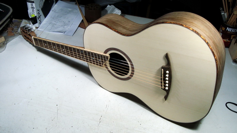

και γω τελειωσα με τη κιθαρα θωμοπουλου επισκευη απο προχθες, ετριψα, εσκαψα, εριψα κολονες ενισχυση, μπετα, λουστρο μισο χερι  ;D , ετοιμη .
περαν της πλακας δυσκολευτηκα διοτι το κερφινγκ ηταν τοσο λεπτο, που πατουσανε μονο τα διακοσμητικα φιλετα (κατασκευαστικη αστοχια ; ) που ισως στη πραξη να ειναι καλο για τον ηχο, αλλα οταν ελθει (οπως ηλθε...) η ωρα της επισκευης, ειναι αστα να πανε.
σημειωτεον, ο Κ. Θωμοπουλος ειναι ο πρωτος στην ελλαδα που ασχοληθηκε με την σοβαρη (και οχι κοντραπλακεδεϊσον) κατασκευη κλασικης κιθαρας.
ειναι η 2η κιθαρα του που βλεπω και την θαυμαζω.
οπως επισης ειναι αυτος που ¨ευθυνεται" και ασχοληθηκα με την κατασκευη, κανοντας την σειρα στο περιοδικο ταρ (φτιαξε τη δικια σου κιθαρα, βημα-βημα)

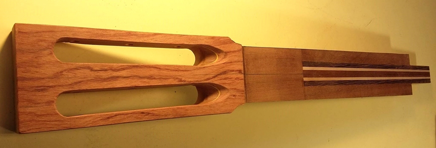

τελειωσα και την πλατη απο μια υπερυψωμενη που θα φτιαξω
Τίτλος: Απ: Φωτογραφίες και Βίντεο από Εργαστήρια : Φεβρουάριος 2020
Αποστολή από: songless_bird στις Φεβρουαρίου 03, 2020, 10:40:58 πμ
Υπερυψωμένη ταστιέρα θα κάνεις ; Είμαι περίεργος να δω τον τρόπο σου .

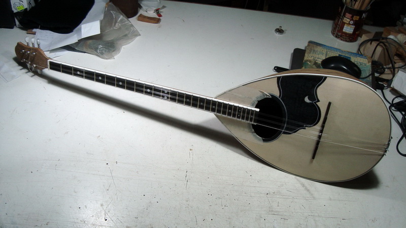

Αποστολή από: Silvestro στις Φεβρουαρίου 08, 2020, 10:05:27 πμ
αυτα ειναι! ουτε κρανος ουτε τιποτε, και το μαντολινο στη κουζινα!
εν τω μεταξυ το ριξα στις ταπετσαριες... ;D

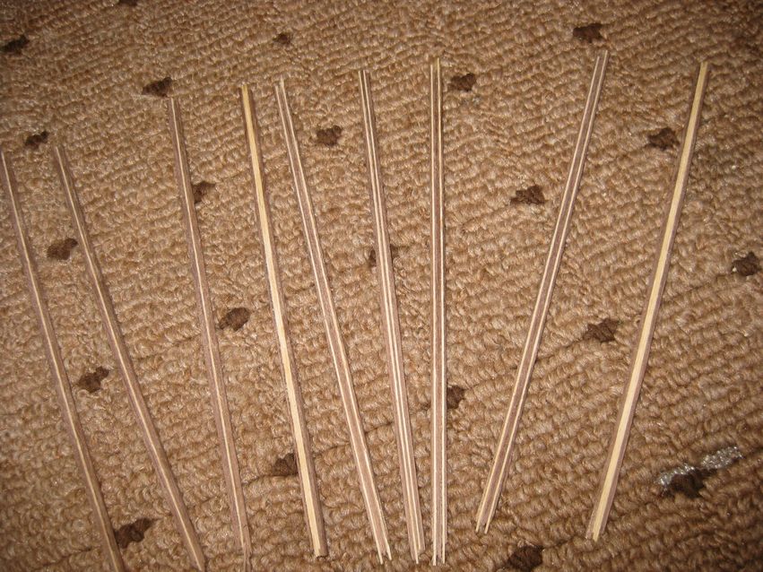

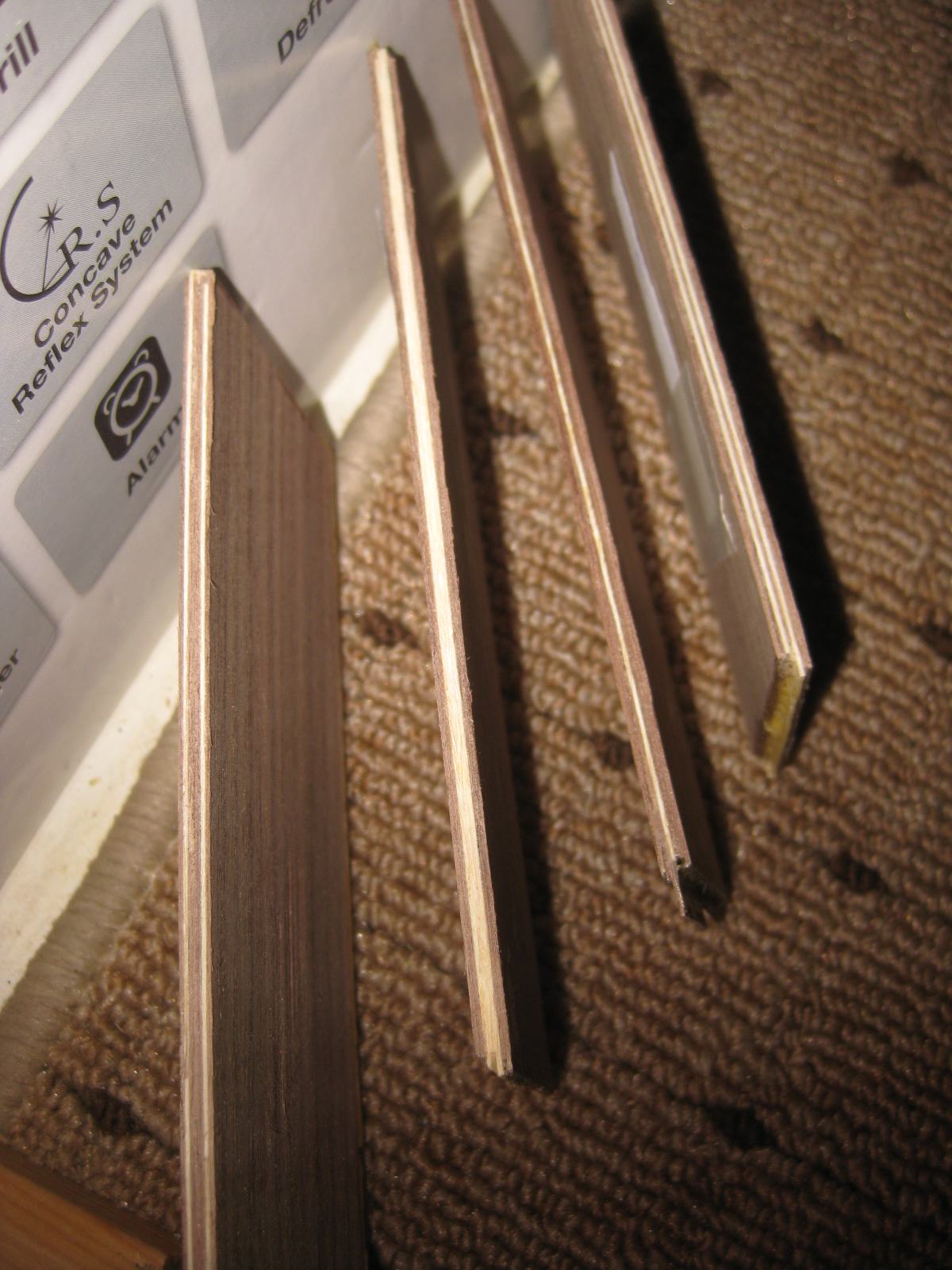

επισης ξεκινησα και την κατασκευη ροζετας για την υπερυψωμενη:
πηρα το μελιμετρε , το αριθμησα.
θα κανω το αγαπημενο μου σχεδιο οπου το εχω κανει σε αρκετες κιθαρες, χωρις την προσθηκη περιθωριου διοτι δεν μου εφτασαν οι καπλαμαδες. η ολη διαδικασια θελει πολυ πραγμα σε υλικα, και καπλαμαδες αλλα και κολλα, και θα το κανω "αρνητικο" , δηλ οπου ασπρο θα βαλω το σκουρο καφε, και οπου σκουρο θα βαλω το ανοιχτο.
σε αλλο θεμα για την δημιουργια ροζετας απο τον φιλο patsis, να πω οτι μπορεις να δημιουργησεις ενα σχεδιο με πολλα χρωματα, πολλα σχεδιακια, με μονο περιορισμο την φαντασια σου.
εκοψα λωριδες , διαστασεις συμφωνα με το ζιγκακι οπου εχω φτιαξει στο παρελθον για την "συμπιεση", και μετα τα ταιριαξα σε σετακια.
βλεπουμε οτι μερικα ταιριαζουν-ειναι ιδια, οποτε δεν τα ξαναφτιαχνουμε, π.χ. το 1-2-3...
 κατοπι κολλησα τα σετακια με πιεση πανω-κατω με ναϋλον, αλλα την αλλη μερα αφου βγαλω το ναυλον τα αφηνβω παλι στη πιεση για αλλη μια μερα μην στραβωσουνε.
η κολλα δεν στεγνωνει πληρως με το ναϋλον.

ρε γρηγορη στις "ταπετσαριες" εγραψα, εχω ξοδιασει 10 κανταρια ουχου κολλα και 1 κιλο μαυρη λαδομπογια να συνεφερω την βαλιτσα του 80'....
Αποστολή από: Silvestro στις Φεβρουαρίου 08, 2020, 10:35:28 πμ
συνεχεια με το ταιριασμα:

Αποστολή από: Γρηγόρης Μαυρακης στις Φεβρουαρίου 08, 2020, 01:55:11 μμ
Θα το ξαναπώ με φόβο να γίνω κουραστικός.. Από ότι αντιλαμβάνομαι θα ξεκινήσεις λεπτομερή παρουσίαση για χαλάλι μας..Δεν υπάρχει παρουσίαση ροζετας στο φόρουμ.. ξεκίνησε το σε ξεχωριστό νήμα ώστε όποιος το χρειαστεί να μπορεί να το βρει..Θα μπει στο φόρουμ αύριο μεθαύριο ένα νέο μέλος και θα ρωτάει για την ροζετα και θα λέμε έχει παρουσιαστεί.. που?τον Φεβρουάριο του 2020???Ενώ σε ξεχωριστό νήμα θα το βρίσκει εύκολα ο καθένας. Καλό είναι κάποια πράγματα να μην γίνονται!!

Υπάρχει πρόβλημα.. Θα κολησσουν όλα μεταξύ τους..μη το μπερδεύεις με την αντλία κενου

Σωστά Γρηγόρη τώρα είδα καλά την φωτο..διαχωρίζει την κάθε ομάδα των 7 καπλαμάδων

Αποστολή από: Μάνος Τουρπάλης στις Φεβρουαρίου 17, 2020, 11:43:17 πμ
Λοιπον παιδια ετριψα ξανα και βερνικωσα ενα χερακι με οινοπνευμα 95 βαθμων σε λιγοτερο βαθμο αλλα παλι αφηνει καποιες μπαλιες μηπως αυτο στρωνει με την αλοιφη και το τριψιμο στο τελος?
θα διορθωθεί αλλά δεν νομίζω ότι θα γίνει 100% σωστό... το ίδιο θέμα είχα κι εγώ στα μπουζούκια (σε κιθάρα δεν προσπάθησα καν) και τελικά χρησιμοποιώ 500άρι - αφού πρώτα περάσω κι ένα χέρι σήλερ - μόνο στα "μικρά" όργανα (μπαγλαμάδες, τζουράδες) που προλαβαίνω και το απλώνω καλά λόγω μικρού μεγέθους του καπακιού (αλλού δεν έχω πρόβλημα, μόνο στο καπάκι).
Ποτέ δεν κατάλαβα ακριβώς τον λόγο, μάλλον εγώ δεν χειρίζομαι σωστά τη μπάλα - αλλά δεν το ζάλισα και πολύ.
Σήλερ έβαλες πριν το 500άρι?
Αποστολή από: Μάνος Τουρπάλης στις Φεβρουαρίου 17, 2020, 12:07:38 μμ
λόγω εκτάκτων περιστατικών η f - holes αργεί....
τα περιστατικά:
και αυτό το βαρύ περιστατικό
που είναι αυτό
που "διελύθη εις τα εξ ων συνετέθη" (μόνο το σκάφος είναι ίδιο) γιατί δεν μου άρεσαν διάφορα τότε

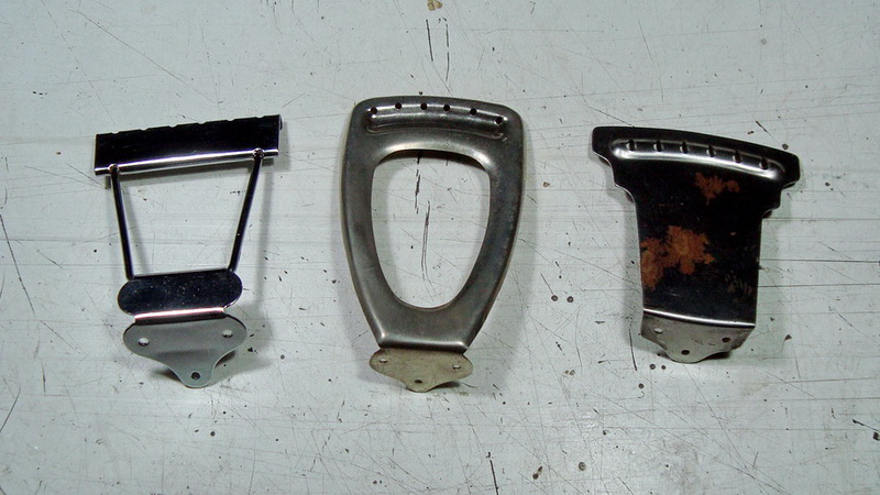

.... για την f holes πρέπει να φτιάξω και χορδοκράτη, κάτι παλιοί που έχω (οι δυο είναι κούκλοι vintage) και σκόπευα να χρησιμοποιήσω δυστυχώς δεν κάνουν - οι αποστάσεις στις τρύπες δεν ταιριάζουν - και ξεκίνησα κάτι νέο, το οποίο όμως δεν ξέρω πως ακριβώς θα γίνει, όλο μου έρχονται νέες ιδέες, πάσχω από υπερτροφοδότηση γιατρέ μου

Για το χορδοκράτη που γράφεις πόση απόσταση θέλεις να έχουν οι τρύπες  από τη ΜΙ μπάσα στη ΜΙ πρίμα ;
               Εχω κάτι ... γι αυτό ρωτάω ...
Αποστολή από: Μάνος Τουρπάλης στις Φεβρουαρίου 17, 2020, 02:04:40 μμ
στον καβαλάρη θα έχω ~ 56 χιλιοστά, άρα εκεί που θα είναι ο χορδοκράτης ~ 58
Αποστολή από: Ιωσήφ Τορρένς στις Φεβρουαρίου 17, 2020, 02:17:42 μμ
Ατυχία ο διαθέσιμος είναι πολύ μικρότερος ...  Καλή επιτυχία με αυτόν τον DIY που επιχειρείς !    {celebrate004}
Αποστολή από: Μάνος Τουρπάλης στις Φεβρουαρίου 17, 2020, 03:04:02 μμ
δεν περίμενα να ταιριάζει Ιωσήφ, συνήθως είναι μικρότερη η απόσταση (για άλλες κιθάρες) - αλλά ευχαριστώ για την πρόθεση !
Αποστολή από: Ιωσήφ Τορρένς στις Φεβρουαρίου 17, 2020, 05:27:17 μμ
Μάνο , φίλε μου , τι λες τώρα !  Εγω σ ευχαριστώ για όλα όσα μου έχεις προσφέρει !
Τουλάχιστον να πω μια ιδέα , αν δεν την έχεις σκεφτεί ήδη ... Αυτή τη μεταλλική επιφάνεια του χορδοκράτη που φτιάχνεις
μήπως έχεις κάποιο ξυλάκι να τη ντύσεις , σαν αυτό της ταστιέρας σου ... ή σαν αυτό που έχει η επάνω επιφάνεια του καράολου ?
Το "αισθητικό επιχείρημα" για μια τέτοια πρόταση - ας πούμε - είναι η τόσο επιτυχημενη ήδη αρμονία υλικών , χρωμάτων
και σχεδίου στη "πρόσοψη" , θα έδειχνε κάπως ασύμφωνη με την παρουσία μιας μεταλλικής επιφάνειας εκεί κάτω ...  Νομίζω δηλ. ...

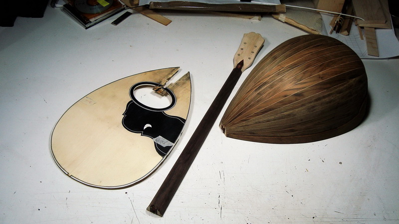

Αποστολή από: ΖΑΡΚΑΔΑΣ ΚΩΣΤΑΣ στις Φεβρουαρίου 17, 2020, 09:29:40 μμ
βαζω κι εγω φωτο απο το ιδιαιτερο σκαφος τζουρα που ετοιμαζω......................εχω φτιαξει ενα ακομη στο παρελθον
στις παρακατω φωτο ( που δειχνουν το οργανο τελειωμενο) ειναι  το παλιο οργανο που πρεπει να πω οτι ειναι σχεδιο του δικου μας S Dimis

Να δείξω και εγώ λίγο την δουλειά μου Μετά από τόσο καιρό.. ένα φόβο τον είχα να πιάσω τα εργαλεία..

Κώστα !  Εκπληκτική η γεωμετρία του οργάνου και υπέροχες οι καμπύλες του !   :13:
............. :) Μπράβο και πάλι μπράβο σας !  :) ............
Γρηγόρη !  Ομορφη , ισορροπημένη στο σύνολό της η κιθάρα σου και η ροζέτα super !   {celebrate004}

σε συνεχεια με την ροζετα:
αφου φτιαχτηκανε οι διαφορες πλακες
κοπηκανε σε μικρες λουριδες με προσοχη στη φαλτσετα, μακρυα τα δαχτυλα , γιατι ματζακοθηκα χοντρα παλαια σε αλλα εργασια κ πλεον προσεχω διπλα...
αφου κοπηκανε, τριφτηκανε μπρος πισω χειροποιητα να ειναι κατι παραπανω απο 1 χιλ (για να βγει θελω συνολο 12-12.5 χιλ το υψος στο μπαστουνακι) διαλεξα την σειρα τους προσεχτηκα μη γινει λαθος, γυρισμο δεν εχει, σαν αδης ενα πραγμα...  ;D
και μετα με ενα ζιγκακι που ειχα φτιαξει παλαιοτερα για συσφιξη σχεσεων (και κατα πλατος και κατα υψος )κολλησα τις λωριδες και τις εβαλα μεσα σε ναϋλον και μετα στο ζιγκ ωστε να δημιουργηθει το μπαστουνακι

Αποστολή από: Silvestro στις Φεβρουαρίου 22, 2020, 07:30:05 πμ
την επομενη βγηκε και καθαριστηκε περιμετρικα, και ειναι ετοιμο να κοπει σαν σαλαμακι για να μπει γυρω-γυρω στη ροζετα.θα χρειαστουν να κοπουν γυρω στα 55-58 κιθαρακια, ο αριθμ παιζει, με το αν θα βαλω καθετα διαχωριστικες λωριδες, κ ποσες θα ναι αυτες

Πολύ όμορφες κίθάρίτσές Στέλίό μπράβο.....τίς λώρίδές  τίς κόβέίς μέ κόφτράκί?Δέν ύπάρχέί κίνδυνος νά σπάσόύν?  Στέλίό δές πώς μέ βγάζέί τό κέίμένό ότάν γράφώ μέ τόνόύς ότί νά νάί κάί μόύ άλλάζέί κάί λέξέίς τί σύμβάίνέί?
Αποστολή από: Silvestro στις Φεβρουαρίου 22, 2020, 08:27:04 πμ
με κοφτακι, οχι δεν σπανε τα παω προσεχτικα, αν βιαστω ομως φευγει η φαλτσετα (ακολουθαει τις βενες του ξυλου) και χαλαει η λωριδα, αν κανω σιγα-σιγα την πρωτη κοψια ολες οι αλλες ειναι σπεσιαλε.
σαν κολλα ομως τα αλλα μπαστουνια που ειχα κανει με ατλακολ ηταν 10 φορες καλυτερα, η ταϊτμποντ ειναι χειροτερη νομιζω για αυτη τη δουλεια (σπαει η κολλα και ξεκολαν μερικες λωριδες), το επισημανα και θα το δω καλυτερα στοαλλο μπαστουνακι.

φρετ τανγκ νιππινγκ (ω ρε πως το μιλάω το αγγλικό) "παραδοσιακό" με πριόνι και λίμα... κι ενδιάμεσα ψαλίδι λαμαρίνας για τα πολλά - πολλά

Αποστολή από: Stergios_lutherie στις Φεβρουαρίου 26, 2020, 12:44:07 μμ
Μάνο ωραία δουλεια! Πώς τα βάζεις τα τάστα; Καρφωτά ή ζουληχτά;

Αποστολή από: Μάνος Τουρπάλης στις Φεβρουαρίου 26, 2020, 01:17:25 μμ
καρφωτά βέβαια, είναι πιο macho  ;)
ντεν έκω πρέσσα καρντιά μου, σκέφτηκα κανα δυο φορές να φτιάξω αλλά - συνήθως - προτιμώ να φτιάξω νέο όργανο, παρά jig που δεν μου είναι απολύτως απαραίτητο... άσε που έχω μπει σε φάση αποανάπτυξης και πια χρησιμοποιώ όλο και λιγότερα jigs

Αποστολή από: Silvestro στις Φεβρουαρίου 27, 2020, 02:58:51 μμ
σιτκα το καπακι;
ωραια ροζετα  :-*
τα καμαρια επισης εξαιρετικα
δυναμικο καμπακ!
Αποστολή από: yiannis στις Φεβρουαρίου 27, 2020, 04:59:28 μμ
Σιτκα, σιτκα το εργαλειο.. Και παλισανδρος η ροζετα

Σας ευχαριστω ολους για το επανακαλωσορισμα!
Παράθεση
Δοκίμασες να ταιριάξεις αλλιώς τα νερά της πλάτης;
επειδή είχα κάνει στην πρώτη κιθάρα κάτι τέτοιο τώρα το μετανιωνω γιατί δεν μου αρέσει οπτικά  βλεποντας την δεύτερη που ειναι όλα ευθεία .
Δοκιμασα ολους τους πιθανους συνδυασμους και νομιζω πως αυτος ηταν ο πιο αρμονικος..
Η νεκροψια θα δειξει..

Λίγο ψηλά φαίνονται τα καμάρια Χ στην ένωσή τους! Πόσο ύψος έχουν;
Αποστολή από: yiannis στις Φεβρουαρίου 28, 2020, 09:01:23 μμ
Γιαννάκη ομορφόπαιδο, Γιαννάκη λεβεντόπαιδο ... κτλ  :035:
Γεια σου Παναγιώτη μου!
Στα 17.5mm ειναι το ύψος της ένωσης..Βεβαια δεν εχω τελειωσει με την διαμόρφωση αλλα σε σχέση με τα αρχικά σχέδια εχω κατέβει.(το σχέδιο ήθελε ένωση στα 19mm)
Παντως σκοπευω να πάω στα 16mm
