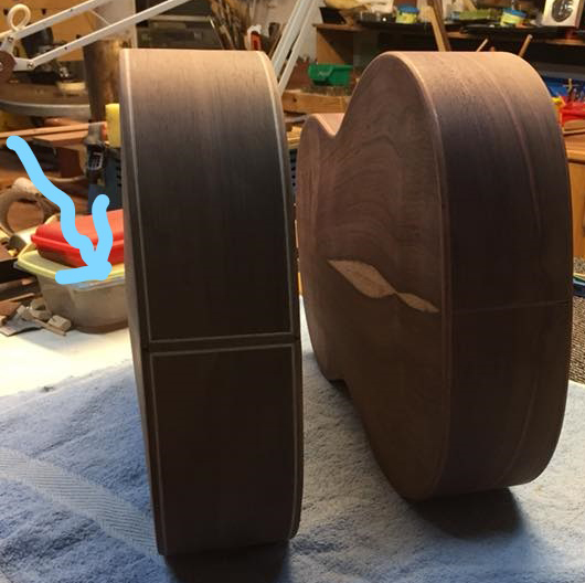

Με απασχολουσε απο τοτε που επιασα στα χερια μου μια τετοια κλασσικη. Εμοιαζε σαν να ηταν βιολι η πλατη της. Οταν ειπα οτι θα κατασκευασω κιθαρα υπεθεσα οτι η domed (θολωτη) πλατη ηταν αυτο ακριβως και το πετυχαινες με radius disk . Αμ δε. Στην πρωτη κιθαρα υπεθεσα οτι εκανα κατι λαθος. Στην δευτερη καταλαβα οτι μιλαμε για αλλο πραγμα, ο αφελης...
Καθισα στο sketchup και πηρα το περιγραμμα της κιθαρας μου. Εκανα ενα μικροτερο περιγραμμα εσωτερικα 1cm και πανω σε αυτο αρχισα να σχεδιαζω( θα εξηγησω πιο κατω). Ως βασικο σημειο εκανα ενα τοξο με radius 15' στον αξονα της κιθαρας που πατουσε στο εσωτερικο περιγραμμα . Ολα καλα μεχρι εδω. Μετα αρχισα να κανω παραλληλα τοξα απο την μια πλευρα στην αλλη με κορυφη το βασικο τοξο του αξονα. Αυτο που βγηκε στα ματια μου ηταν αυτο ακριβως που εψαχνα.
Οποτε κατι τετοιο δεν γινεται με radius disk και ειμαι σιγουρος οτι δεν γινεται με απλα καμαρια γιατι ο Παλαιοδημοπουλος δεν βαζει καμαρια στην πλατη και εχει αυτο το σχημα. Πηρε το ματι μου ενα καλουπι στο εργαστηριο του αλλα δεν ρωτησα . Αυτο που καταλαβα ομως απο ενα κομματι πλατης που ειδα ειναι οτι τα πρεσαρει τα κομματια της πλατης , χωρις να τα εχει κολλησει μεταξυ τους, οχι ομως σε ολη την επιφανεια τους (το 1cm που αφησα στο σχεδιο ) για να μην εχει προβλημα στην κολληση στις πατουρες . Δηλαδη τα τοξα σβηνουν νωριτερα πριν τις ακρες ωστες να μεινουν επιπεδα για ευκολη κολληση. Τα πλαινα στις κιθαρες του Παλαιοδημοπουλο ειναι ισα σε ολα τα μηκη (10cm ) και δεν εχουν κλιση ουτε τα διαμορφωνει για να πατησει η πλατη. Αυτο το κανεις οταν εχεις θολωτη πλατη .
Η βασικη μου απορια δεν ειναι πως να φτιαξω ενα τετοιο καλουπι αλλα πως να πρεσαρω τα κομματια της πλατης, και να παρει αυτο το σχημα.
Δεν ξερω αν η δυσκολια της κατασκευης αξιζει ηχητικα , αλλα σιγουρα για εμενα αξιζει αισθητικα.
(https://images.squarespace-cdn.com/content/v1/57639424f7e0ab85e73ce08f/1494706881880-HYXRIIZVSB5YGHOG069X/ke17ZwdGBToddI8pDm48kHFXab5OxRnCKQ0w8MX2phQUqsxRUqqbr1mOJYKfIPR7LoDQ9mXPOjoJoqy81S2I8N_N4V1vUb5AoIIIbLZhVYy7Mythp_T-mtop-vrsUOmeInPi9iDjx9w8K4ZfjXt2dtGz6D7_2UaZtWdORjAOcFFDpjcv9EslOwzCtd_LErYpCjLISwBs8eEdxAxTptZAUg/Classical+guitar+arched+back)
(http://static1.squarespace.com/static/57639424f7e0ab85e73ce08f/58e9cfa88419c2d993ac7d93/5917699e86e6c00c0593f5dd/1494967548204/Screen+Shot+2017-05-14+at+8.30.51+AM.png?format=1500w)

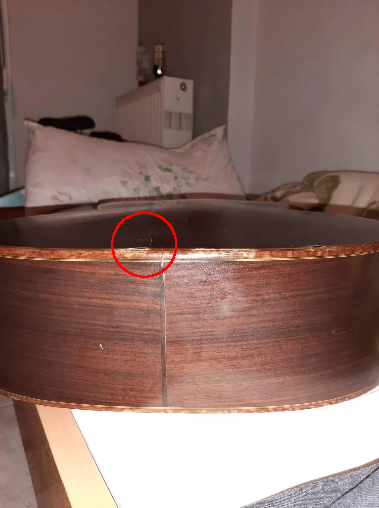

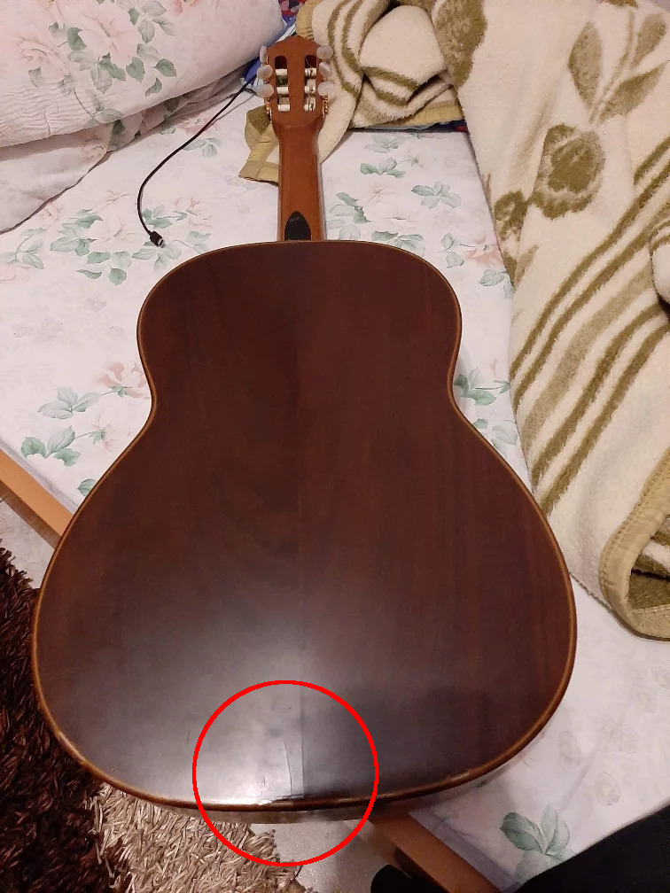

Και εδώ φωτό από καπάκι έλατο που δεν χρησιμοποιήθηκε
Φαίνεται ότι έχει επανέλθει όπως και ότι έχει ξεκολλήσει με τα χρόνια
Στις Τελευταίες είναι κιθάρα φτιαγμένη με αυτό τον τρόπο
Όπως βλέπω τώρα αυτές τις κατασκευές έχουν ελαττώματα και αποκλείεται να κρατήσουν χωρίς καμάρια, εκτός αν οι κλήσεις είναι ελάχιστες
Αν αποκλείσουμε το σκαφτός γιατί πολύ σωστά όπως είπες χαλάς πολύ ξύλο
Μάλλον πάμε σε laminate όπως περίπου κάνουν τα διπλά καπάκια

Αποστολή από: songless_bird στις Φεβρουαρίου 04, 2020, 09:09:18 μμ
Σήμερα μου έστειλαν και τις φωτογραφίες από την κιθάρα . Δεν έχει καμάρια μέσα όσο μπορεσε να δει η κοπέλα
Έχω την εντύπωση ότι είναι πιο έντονη η κουρμπα στην πλάτη από αυτές που κάνει τώρα . Μπορεί να κάνω και λάθος .
Μοντέλο του 2002.
Ένα πράγμα με προβληματίζει . Η χρωματική διάφορα του μέσα με το έξω ...
(https://uploads.tapatalk-cdn.com/20200204/efe69e6ddb691defa3f3634fc3566003.jpg)(https://uploads.tapatalk-cdn.com/20200204/bac0522dad6b38642bf4e6c723393a2a.jpg)(https://uploads.tapatalk-cdn.com/20200204/442806640ea9f6712af4537a6229b642.jpg)

Αποστολή από: Γρηγόρης Μαυρακης στις Φεβρουαρίου 05, 2020, 12:45:51 πμ
Συνήθως αυτές οι διαφορές συμβαίνουν στα laminate...Δεν μπορώ να φανταστώ να γίνεται διαφορετικά..

Αποστολή από: Νάσος στις Φεβρουαρίου 05, 2020, 06:45:39 πμ
Επίσης δεν ειναι book matched το πίσω καπάκι άλλος ένας λόγος να σκεφτείς ότι ειναι laminate

Αποστολή από: oscar στις Φεβρουαρίου 05, 2020, 12:03:38 μμ
Σύμφωνα με αυτές τις δυο φωτογραφίες, ο τρόπος που φαίνεται να έχει κάνει κράκ, με παραπεμπει σε laminate, και κατα πάσα πιθανότητα το κρακ υπάρχει μόνο στην 1η στρώση (εξωτερική) του laminate.
Τίτλος: Απ: Arched Back Κλασσικης κιθαρας.
Αποστολή από: songless_bird στις Φεβρουαρίου 05, 2020, 12:13:42 μμ
Θα παω να την δω απο κοντα καποια στιγμη την κιθαρα. Αυτο που φαινεται ως ραγισμα μπορει να ειναι επιφανειακο μονο στο λουστρο. Η κιθαρα εχει "κακοποιηθει" και φαινεται να εχουν φυγει κομματια σκληρου λουστρου στα χτυπηματα. Δηλαδη μαλλον πολυουρεθανης και οχι γομαλακας.
Αποστολή από: Γρηγόρης Μαυρακης στις Φεβρουαρίου 05, 2020, 02:22:46 μμ
Αν μάθεις τον τρόπο και δεν τίθεται θέμα εμπιστοσύνης πες το και σε μας!
Αποστολή από: Νάσος στις Φεβρουαρίου 05, 2020, 06:35:31 μμ
Αυτό που σημειώνει ο Oscar το σκέφτηκα αλλά δεν το έγραψα για την οικονομία του λόγου
Ναι είναι σπάσιμο από κτύπημα και έχει ξεκολλήσει η πάνω φλούδα του laminate σπάζοντας το βερνίκι
Στις κιθάρες που κάνω σκαφτές ξεκινάω με ένα κομμάτι κολλημένο που είναι book matched με πάχος 2 εκ περίπου
Σκάβοντας το να πάρει τις επιθυμητές καμπύλες μπορεί να έχουν αλλάξει τόσο τα νερά του ξύλου που να μην μοιάζει πλέον με book matched
Αποστολή από: songless_bird στις Φεβρουαρίου 18, 2020, 02:09:49 μμ
Σημερα πηγα στον κυριο Γιαννη.
Εχουμε και λεμε.
Η κιθαρα της κοπελας δεν ειναι laminate. Εσωτερικα εχει περαστει με ενα κερι που οντως σκουραινει το ξυλο. Μου εδειξε σημερα και την μαρκα αλλα δεν την συγκράτησα. Το ραγισμα ειναι επιφανειακο στο λουστρο που ειναι πολυουρεθανης.
