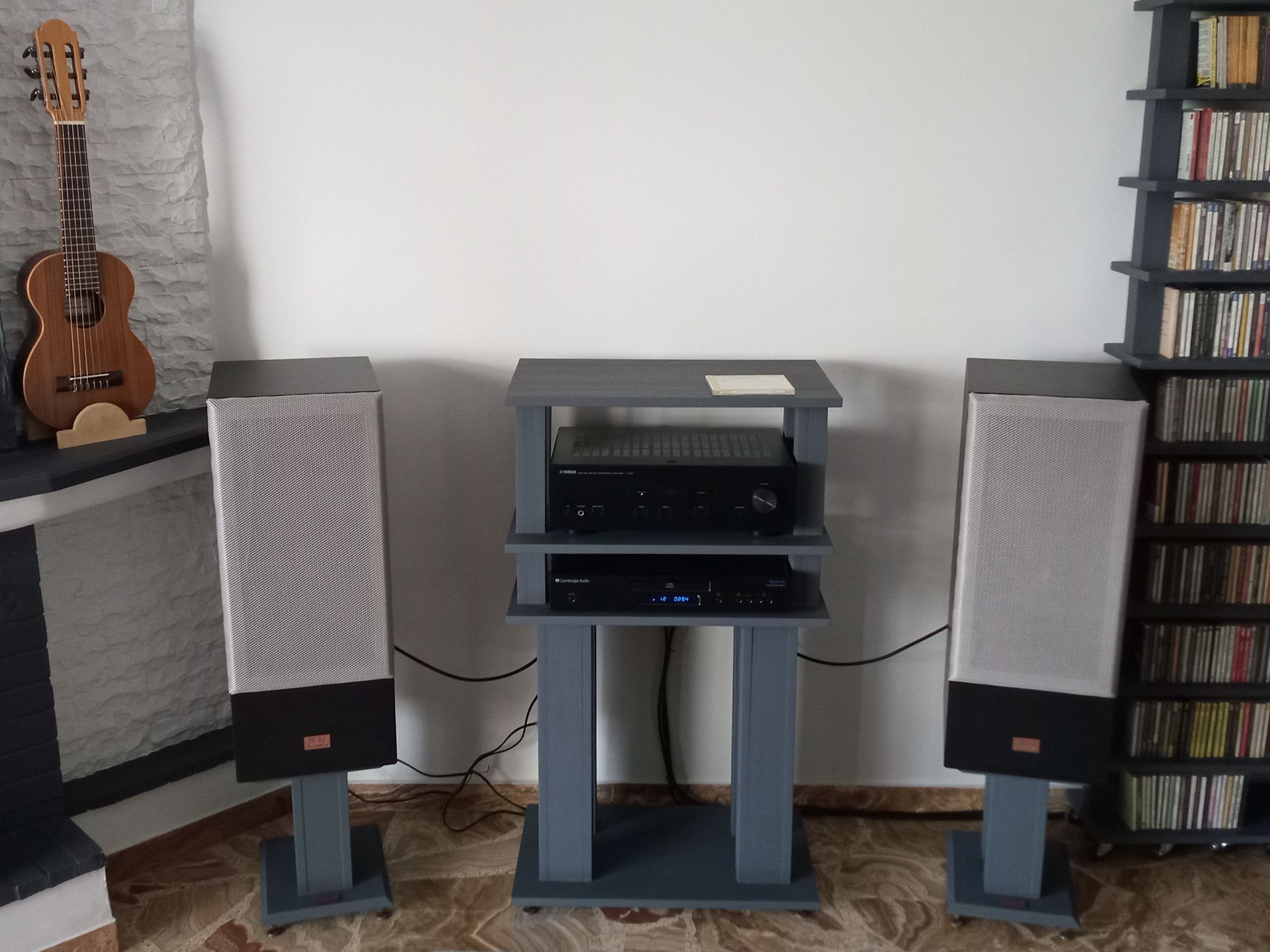

Επανέρχομαι στο θέμα.
Μετά το κιθαρόνι που έφτιαξα, με έπιασε πάλι ο διάολος. Αυτή τη φορά μου παρουσιάστηκε με την ψηφιακή του μορφή. Ούτως ή αλλέως, σχεδόν τα πάντα πλέον είναι ψηφιακά (μέχρι και ο εξαποδώ). Είχε τη μορφή του Raspberry, δηλαδή του υπολογιστή των 40€. Θα εξηγήσω παρακάτω τι είναι και πως συνδέεται με τα στερεοφωνικά.
Ας γράψω δυό λόγια για το βασικό μου setup για δικάναλο ήχο (για σινεμά 5.1 υπάρχει άλλο μικρό απλό σύστημα, όχι κάτι το ιδιαίτερο):

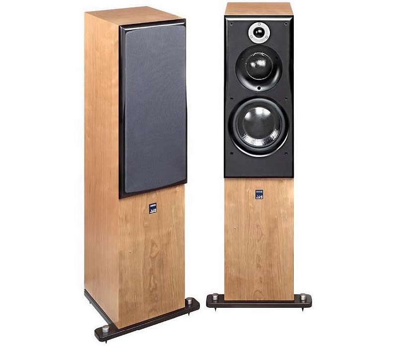

Ηχεία: ATC SCM40

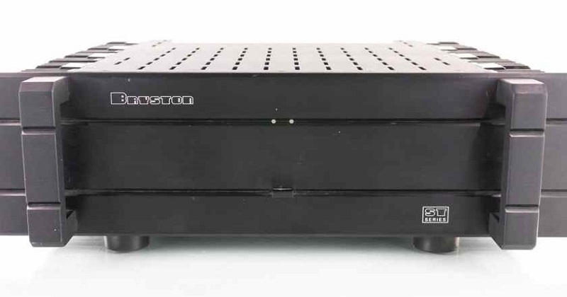

Τελικός Ενισχυτής: Bryston 4BST

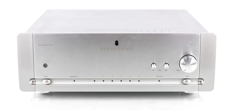

Προενισχυτής: Parasound JC2 (Σχεδίαση του θρυλικού John Curl)
Διευκρινίζω ότι και τα τρια αυτά κομάτια είναι αγορασμένα μεταχειρισμένα (δεύτερο χέρι) και σταδιακά σε διάστημα πολλών ετών, γιατί αν ήταν καινούργια ... θα έπρεπε να έχω πουλήσει κανένα νεφρό.

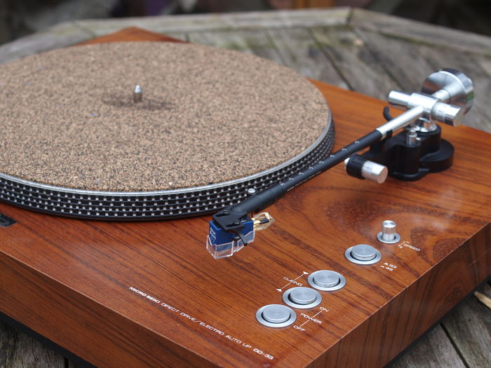

Πικαπ: Micro Seiki (Το κληρονόμησα από ξάδελφο που έφυγε και αυτός νωρίς. Για την εποχή του κορυφή. Δεν το χρησιμοποιώ πολύ παρόλο ότι έχω αρκετά βινύλια)

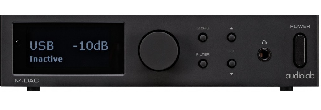

DAC (Digital to Analog Converter): Audiolab MDAC (αυτό ομολογώ το είχα αγοράσει καινούργιο πριν μερικά χρόνια)
Βασική ψηφιακή πηγή: Laptop Sony VAIO (σχεδόν δεκαετίας) με πρόγραμμα αναπαραγωγής το Foobar2000 .
Όλα τα ψηφιακά μουσικά αρχεία είναι αποθηκευμένα σε σέρβερ (HP Microserver με WHS2011) που είναι πάνω στο οικιακό δίκτυο και τον βλέπουν όλοι οι υπολογιστές (άλλη τρέλλα κι αυτή, αφού μόνο εγώ χρησιμοποιώ το δίκτυο). Η μ@λ@κία μου ήταν ότι τα δικά μου CD τα είχα μετατρέψει παλαιότερα σε mp3 με σχετικά μικρή ανάλυση. Με την ευκαιρία, αυτές τις μέρες, τα ξαναμετατρέπω σε μορφή FLAC (και είναι καμιά 500σαριά από δαύτα. Εδώ να δεις δουλειά).
Η βασική αλυσσίδα αναπαραγωγής δικάναλου ήχου (πριν την τελευταία αλλαγή) ήταν:
Laptop ---> σύνδεση USB προς το DAC ---> Προενισχυτής ---> Τελικός ενισχυτής ---> Ηχεία
Ο χειρισμός του λαπτοπ γίνεται με ασύρματα πληκτρολόγιο και ποντίκι αλλά και με τηλεκοντρόλ (media center). Επειδή το λάπτοπ είναι κοντά στα στερεοφωνικά (μακρυά από τη θέση ακρόασης, είμαι και πρεσβύωψ) ως μόνιτορ χρησιμοποιώ την τηλεόραση (55'). Επίσης εκτός από τη μουσική έχω ψηφιοποιήσει και αποθηκεύσει στο σέρβερ όλα τα οικογενειακά βίντεο (ξέρετε ... βαφτίσεις, γάμους, εκδρομές, το παιδί περπάτησε, στον παιδικό σταθμό, στο σχολείο κτλ), όλες τις φωτογραφίες μου, και βέβαια πολλές ταινίες. Καταλαβαίνετε τι δουλειά έχει πέσει και με τι ασχολούμαι τις μακρυές νύχτες του χειμώνα. Έχει ενδιαφέρον να βλέπεις τις αντιδράσεις των φίλων όταν τους δείχνω φωτογραφίες και βίντεο τραβηγμένα πριν από χρόνια.
Ο ήχος που έπαιρνα με το παραπάνω σύστημα ήταν ομολογουμένως πολύ καλός (όχι άριστος). Λεφτά για ακριβές αναβαθμίσεις δεν υπήρχαν, οπότε καθόμουνα στ' αυγά μου!
Η συνέχεια στο επόμενο ...

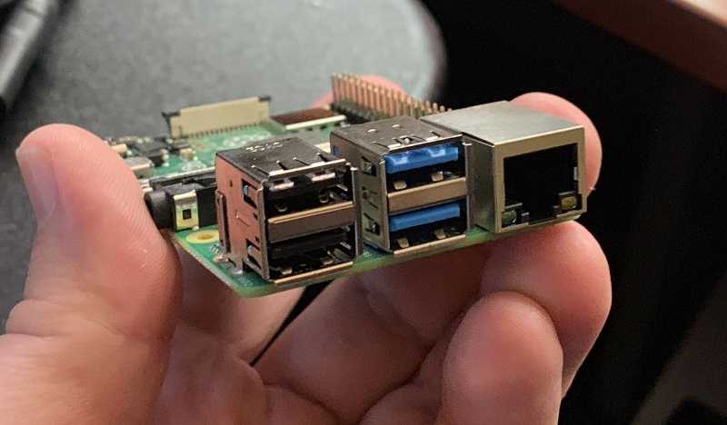

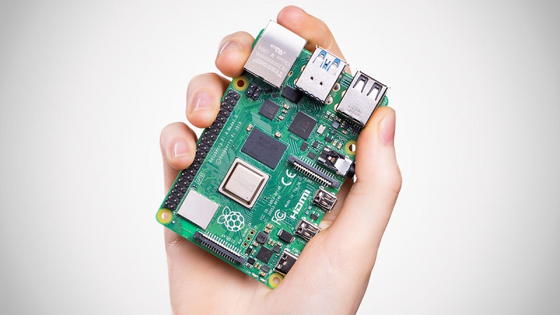

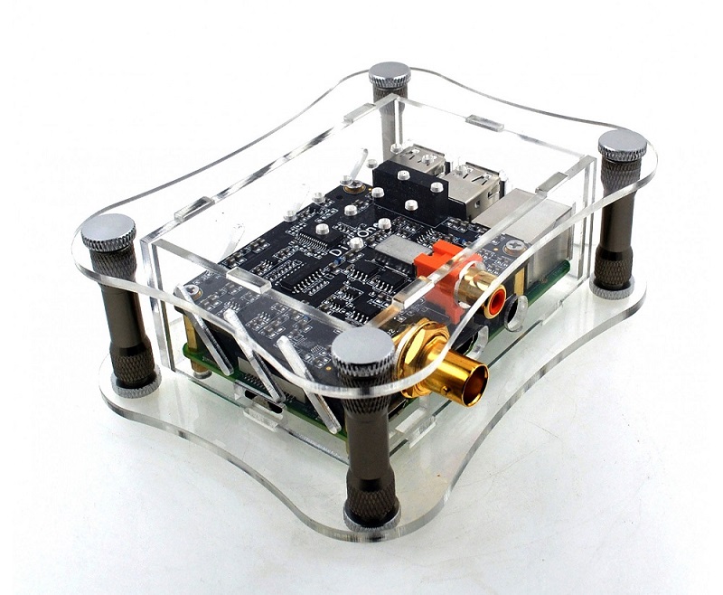

Πάμε τώρα στο Raspberry.
Το Raspberry λοιπόν είναι ένας πλήρης υπολογιστής σε πολύ μικρή μορφή με κόστος της βασικής μονάδας μόλις 40 ευρώ. Το μέγεθός του είναι όσο περίπου ένα πακέτο τσιγάρα. Παρόλα αυτά έχει όλα όσα χρειάζονται (USB, HDMI, δίκτυο ενσύρματο και ασύρματο, καθώς και ένα ειδικό κονέκτορα για να μπορούν να μπαίνουν κάρτες επέκτασης, που και αυτές είναι μινιατούρες. Αν του βάλεις πληκτρολόγιο, ποντίκι και οθόνη έχεις ένα πλήρη υπολογιστή (τρέχει linux) που σίγουρα κάνει τα απαραίτητα (π.χ. πλοήγηση στο ίντερνετ, επεξεργασία κειμένου κτλ) αλλά και πολύ περισσότερα.
Όμως εμάς μας ενδιαφέρει ο ήχος. Αν του προσθέσεις μια καρτούλα ήχου, όπως όλοι λένε έχεις ένα αυτόνομο streamer-player που παράγει ήχο καλύτερο από μηχανήματα 10 φορές την αξία του. Έχει κάρτες από 10€. Τα βάζεις σε μια πλαστική θηκούλα των 10 ευρώ και είσαι έτοιμος.
Ένα ενδιαφέρον στοιχείο είναι ότι ένας τέτοιος συνδιασμός, δεν χρειάζεται πλέον οθόνη και πληκτρολόγιο-ποντίκι, αφού ο έλεγχος γίνεται μέσω wi-fi από την οθόνη του κινητού (ή οποιουδήποτε άλλου υπολογιστή). Τονίζω ότι η μουσική δεν βρίσκεται στο κινητό. Υπάρχει είτε σε δίσκους που είναι συνδεδεμένοι πάνω στο raspberry, είτε από το τοπικό δίκτυο (σερβερ κτλ) καθώς και ιντερνετικούς σταθμούς ή τις διεθνείς υπηρεσίες streaming όπως το Spotify, Tidal κτλ. Μάλιστα δεν χρειάζεται κάποια ειδική εφαρμογή στο κινητό. Απλώς μπαίνεις σε κάποια συγκεκριμένη διεύθυνση στο τοπικό δίκτυο και βλέπεις  την οθόνη του player. Βάζω 1-2 βίντεο αλλά με μια απλή αναζήτηση στο youtube (raspberry audio) βρίσκεις όλες τις λεπτομέρειες.
https://www.youtube.com/watch?v=XkYeylbBHNk (https://www.youtube.com/watch?v=XkYeylbBHNk)
https://www.youtube.com/watch?v=mifiw8tXCi0&t=672s (https://www.youtube.com/watch?v=mifiw8tXCi0&t=672s)
Όπως είπα, με το νέο αυτό μπιχλιμπίδι δεν χρειάζεται πλέον το laptop για την αναπαραγωγή της μουσικής, ούτε υπάρχει ανάγκη να είναι η τηλεόραση ανοιχτή για την επιλογή της μουσικής. Όλα γίνονται από το κινητό. Απλώς εγώ προτίμησα μια πιο προχωρημένη λύση με μια καλύτερη κάρτα (πάλι μεταχειρισμένη) αρχικής αξίας 99€. Το όνομα αυτής Allo Digione. Η κάρτα αυτή δεν είναι μια πλήρης κάρτα ήχου. Κάνει όμως τη σημαντικότερη δουλειά. Τραβάει το κάθε ψηφιακό αρχείο της μουσικής από τον server (δηλαδή κάνει streaming) και το μετατρέπει σε πεντακάθαρο ψηφιακό σήμα που μέσω μια ψηφιακής θύρας (SPDIF), το στέλνει για περαιτέρω επεξεργαία στο εξωτερικό DAC και από εκεί στον προενισχυτή, ενισχυτή και στα ηχεία. Με αυτό τον τρόπο αποφεύγουμε το ηχητικά ρυπογόννο περιβάλλον του λαπτοπ, και το σήμα μέσα από την καρτούλα αποκτά άλλα χαρακτηριστικά ποιότητας.
Το νέο μου παιχνίδι μου στοίχισε συνολικά 120 € (υπολογιστής Rasberry + επιπλέον κάρτα Digione + τροφοδοτικό + θήκη), αλλά η ποιότητα ανέβηκε μερικά σκαλοπάτια και είναι αντίστοιχη με μηχανήματα πολλαπλάσιου κόστους. Σταματώ εδώ γιατί νομίζω σας ζάλισα. Για περισσότερες πληροφορίες στη διάθεσή σας.

Βέβαια έχει:
Παίρνεις το raspberry και του βάζεις μια καρτούλα:
https://www.hifiberry.com/shop/bundles/hifiberry-dac-bundle-4/ (https://www.hifiberry.com/shop/bundles/hifiberry-dac-bundle-4/)
https://www.allo.com/sparky/index-dac.html (https://www.allo.com/sparky/index-dac.html)
Εδώ έχει πολλά
https://www.audiophonics.fr/en/dac-and-interfaces-for-raspberry-pi-c-6384.html (https://www.audiophonics.fr/en/dac-and-interfaces-for-raspberry-pi-c-6384.html)
Έχει και έτοιμες λύσεις (μέχρι και η Bryston). Αλλά υπάρχουν και  τα κινέζικα.

Μέχρι τώρα έτσι τα είχα. Laptop ---> USB ---> DAC ---> Parasound ---> Bryston
Όμως αν τρώγεσαι με τα ρούχα σου, ακούς τις σειρήνες που σου λένε ότι η έξοδος USB από το laptop κουβαλάει κάποια ηχητικά σκουπίδια και άρα .... πλέρωνε. Αγόρασε κάποιο αυτόνομο player-streamer, που είναι συνήθως πανάκριβοι. Έτσι η λύση του rasp με την καρτούλα έρχεται ως μάνα εξ ουρανού.
η θηκουλα που λες 10 ευρω ειναι μονο για αυτο η το προσαρμοζεις αναλογα τι καρτα βαζεις βιδες κλπ; δηλ το κατασκευαζεις εσυ;
το ρασμπερι προφανως μπορει να δεχτει μεχρι 3-4 δισκους (οσα ειναι και τα γιουεσμπι του)
και εδω να ρωτησω, εχει καποιον περιορισμο; δηλ μπορεις να βαλεις τους 4 δισκους απο ενα τερα και να τους βλεπεις ολους η μπορει να κρασαρει και ειθισται να ειναι για ενα δισκο και ολα τα αλλα να ειναι για συνδεσεις;
- Για σκέτο το rasp υπάρχουν θήκες πολύ φτηνές (από 5 ευρώ). Όταν όμως του βάλεις οποιαδήποτε κάρτα χρειάζεται να πάρεις αντίστοιχη θήκη που να έχει τις κατάλληλες τρύπες για τις εξόδους. Πάλι όμως συνήθως δεν είναι ακριβές.
- Εγώ έχω δοκιμάσει με δίσκο 1,5TB και τον βλέπει άνετα. Δεν νομίζω ότι χρειάζεσαι μεγαλύτερο. Επίσης βλέπει άνετα μέσω του τοπικού δικτύου, όλα τα αρχεία που είναι στο σερβερ. Επίσης νομίζω ότι όλες οι πόρτες USB μπορούν να χρησιμοποιηθούν ταυτόχρονα. Πρέπει βέβαια να βάλεις δίσκους που έχουν δική τους τροφοδοσία γιατί το τροφοδοτικό του rasp δεν επαρκεί.
- Σύμφωνα με τη μέτρηση που έκανε ο player Volumio που έχω εγκαταστήσει, στη δική μου περίπτωση είδε 10.000 άλμπουμ περίπου που αντιστοιχούν σε 67.000 tracks. Οπότε .... κατάλαβες ότι δεν υπάρχει πρόβλημα όγκου βιβλιοθήκης. Απλώς την πρώτη φορά που θα την σκανάρεις, θα πάρει αρκετό χρόνο (ώρες ή και 1-2 ημέρες).
- Ξέχασα να πω κάτι σημαντικό. Η κατανάλωση του rasp σε πλήρες φορτίο δεν ξεπερνά τα 5W. Οπότε εγώ δεν τον κλείνω ποτέ.

- Eπειδή η ισχύς του δεν είναι πολύ μεγάλη, το προτεινόμενο λειτουργικό είναι μια παραλλαγή του linux, το Raspbian (που στην ουσία είναι μειωμένο debian). Το λειτουργικό τρέχει από κάρτα micro sd (νομίζω και από στικάκι usb αλλά δεν το έχω κάνει).
Μια μικρή διόρθωση...
Το raspberry είναι μινι Η/Υ (SoC), αρχιτεκτονικής ARM.
To λειτουργικό που μπορεί να τρέξει είναι κανονικό Linux και όχι παραλλαγή, μεταγλωτισμένο για αρχιτεκτονική ARM.
Αυτό σημαίνει πως μπορούμε να τρέξουμε οποιαδήποτε διανομή Linux εφόσον την βρούμε ὲτοιμη ή την μεταγλωττήσουμε μόνοι μας για αρχιτεκτονική ARM.
Μια από αυτές είναι το Rasbian που είναι και η πιο γνωστή.
Out Of The Box μπορεί να τρέξει λειτουργικό από USB από την έκδοση 3+. Γίνεται και στην έκδοση 3 αλλά θέλει ένα τέχνασμα στο firmware.

Έχω δοκιμάσει διάφορα πράγματα με το rasp.
Από το κλασσικό συστημα media center, μέχρι midi synthesizer με κλαβιε και samples μουσικών οργάνων, πεταλιέρα για ηλεκτρική κιθάρα...
Τα τελευταία χρόνια όμως το χρησιμοποιώ ως προσωπικό VPN server και cloud με την αγαπημένη μου διανομή Arch.

ηλθαν ξανα στην κατοχη μου τα πρωτα μου ηχεια...
με αυτα στην εφηβεια, καναμε παρτι, ερωτευτηκαμε, ξενυχτησαμε...
σε μαυρο χαλι, με πολλα χρονια στην πλατη τους και με ενα καμμενο τουιτερ...
ο μαστορας που τα πηγα, δεν ηθελε ουτε να τα κατεβασω απο το αυτοκινητο...
ετσι πηρα την αποφαση να τα επισκευασω μονος μου, στο προτζεκτ του καλοκαιριου!
οι εργασιες που θα παρουσιασω εγιναν ιουλιο αυγουστο, περιμενα να κλεισουν ολες οι αλλες υποχρεωσεις απο την δουλεια μου κλπ, κ να προχωρησω, και γιατι οχι αν γινουν καλα να κρατηθουν και οχι να πεταχθουν, κριμα ηταν...
η πρωτη κινηση ηταν να βρεθει ιδιο τουιτερ, 200 τα γροσια απο εβαυ μεταχειρα...
με αυτα τα λ7 καινουρια ηχειακια, αλλα ειπαμε πιο πανω για τις χαρες που μου δωσανε...
η αγορα εγινε, και ετσι αφου ειχα πλεον τα μεγαφωνα ξεκινησα επιδιορθωσεις σε... ολα, κ οτι πιανει το χερι μου.
εδω να διευκρινησω οτι ειμαι ασχετος με τα ηλεκτρονικα, ξαχνωντας πηγαινα και με βοηθεια απο ενα φορουμ που ασχολειται με τα στερεα....
εδω οπως ξαναλθαν στα χερια μου:

εσιαξα πρώτα τη βαση κ τα ταμπελακια
Την εύκολη δουλειά...
Η βαση δεν ήταν καθόλου καλοσχεδιασμένη, κ απ' ότι θυμάμαι τα ηχεία δε στεκόταν καλά απάνω τους, ίσως λόγω του μεγάλου βάρους τους.
Μπορεί εκτός του βάρους , να φτάιει ότι είχαν ενα ξύλο από πλάκα σε πλάκα κάθετο, έτσι πήρα την απόφαση να βάλω δύο.
Εκανα τα ταμπελακια στο λέιζερ, τα πρωτότυπα λαμαρινενια είχαν το χαλί τους κ είχαν ξεθάψει τα γράμματα, μόνο σε ένα είχαν μείνει, ετσι είδα κ τη γραμματοσειρά, κ έφτιαξα τέσσερα, δύο για τις βάσεις κ δύο για τα ηχεια + ενα παραπανω αν χαλασει καποιο.
Σε χρώμα χαλκού δεν είχα χρυσό φιλμ

Βάφτηκαν οι ακίδες ασημένιο σπρευ, αλλά ίσως βάλω άλλες χρυσές από αλλρς που είχα πιο καλές, θα το δω στο κατόπι.

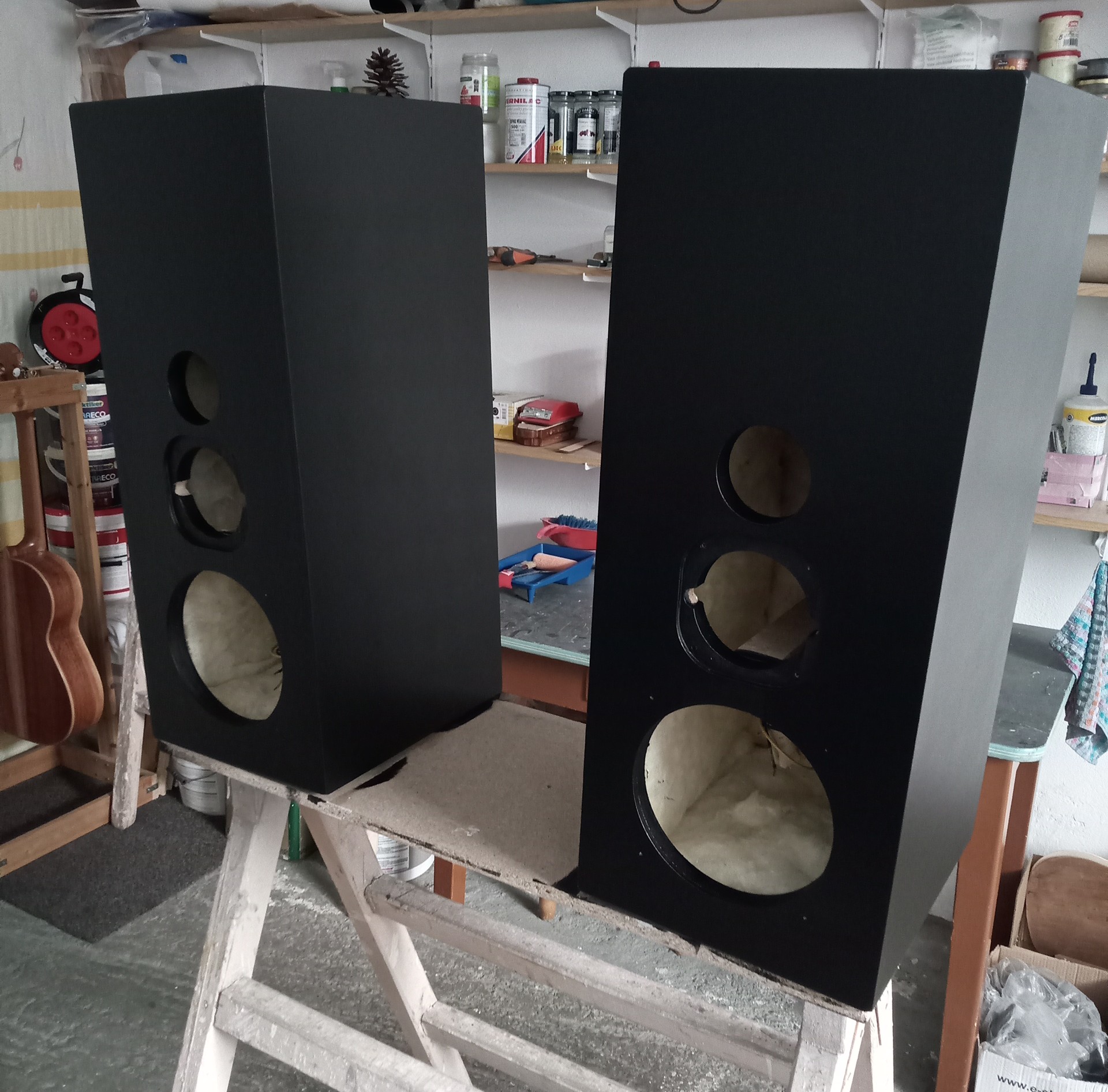

Έκοψα 16αρι mdf για τις βασουλες, στις οποιες πάνω έκανα κ φάλτσο στο δίσκο.
Βγήκαν τα μεγάφωνα, καθαρίστηκαν σημαδεύτηκαν μη μπερδέψουμε τα μπούτια μας κ ξεκίνησα κ τις καμπίνες
Καθαρίστηκαν και οι σωλήνες από όλες σκόνες κλπ
Τίτλος: Απ: Στερεοφωνικά! Αλλά φτιάξε και κανένα όργανο ...
Αποστολή από: Silvestro στις Σεπτεμβρίου 19, 2025, 06:39:22 μμ
Στις βάσεις έβαλα δύο κουτάκια, και τις γεμισα με άμμο, σιγά σιγά χτίζεται το χαιφαι  ;D
Κόλλησα πανω-κατω τις πλάκες με το φάλτσο
Στις καμπίνες έβγαλα τα σημεία που κουμπώνει το πανί με στραβοκαρφο, μου έβγαλαν το λάδι  ;D
Είχα μια ιδέα να στερεωθούν με μαγνητακια.
Και ξεκίνησα να στοκαρω με ακρυλικοστοκο, ώστε να τριφτουν κάτωπι καλά και να περαστουν πραϊμερ.

Αποστολή από: Silvestro στις Σεπτεμβρίου 20, 2025, 08:03:56 πμ
παναγιωτη μου δεν μπορεις να φανταστεις!
σα μικρο παιδι, τα χαιρομαι....
συνεχεια:
Έσφιξα το πηνειο, το σταθεροποίησα στη θέση του με βαράκι και έσταξα αρκετή κόλλα στιγμής.
Έγινε βράχος, σήμερα θα βάλω θερμοπιστολο σιλικόνης και στα δύο.
Ελπίζω μην έκανα κοτσάνα με την κόλλα στιγμής, μετά το σκέφτηκα, μην έχω καμία φωτιά κλπ, παίζει τέτοιο σενάριο;
Οι καμπίνες τρίφτηκαν με γυαλοχαρτο 150αρι και είναι έτοιμες για πραϊμερ.
Λόγω κακης επιφάνειας από κάτω όμως, τραχείας, θα ξαναστοκαρισθουν και θα ξαναπερασθουν πραιμερ
Ξεχασα να αναφέρω ότι με ταιραπ δεν τα κατάφερα, έτσι όπως είναι φτιαγμένο...
Επίσης έβαλα στις βάσεις από κατω τις υποδοχές για τις ακίδες, αφού μέτρησα λίγο πιο μέσα μη ξετρυπησει λόγω φαλτσου, τρύπησα με τρύπανακι 8αρι και σφίξιμο με αλλεν
Πέρασμα όλα με πραϊμερ
Οι καμπίνες θα τριφτουν κ θα ξαναστοκαρισθουν κ θα ξαναπερασθουν πραϊμερ, ήταν χάλια με τους καπλαμαδες,
Οι βάσεις είναι οκ, προχωρω σε τρίψιμο κ βάψιμο κανονικό χρώμα
Αποστολή από: Silvestro στις Σεπτεμβρίου 20, 2025, 08:15:32 πμ

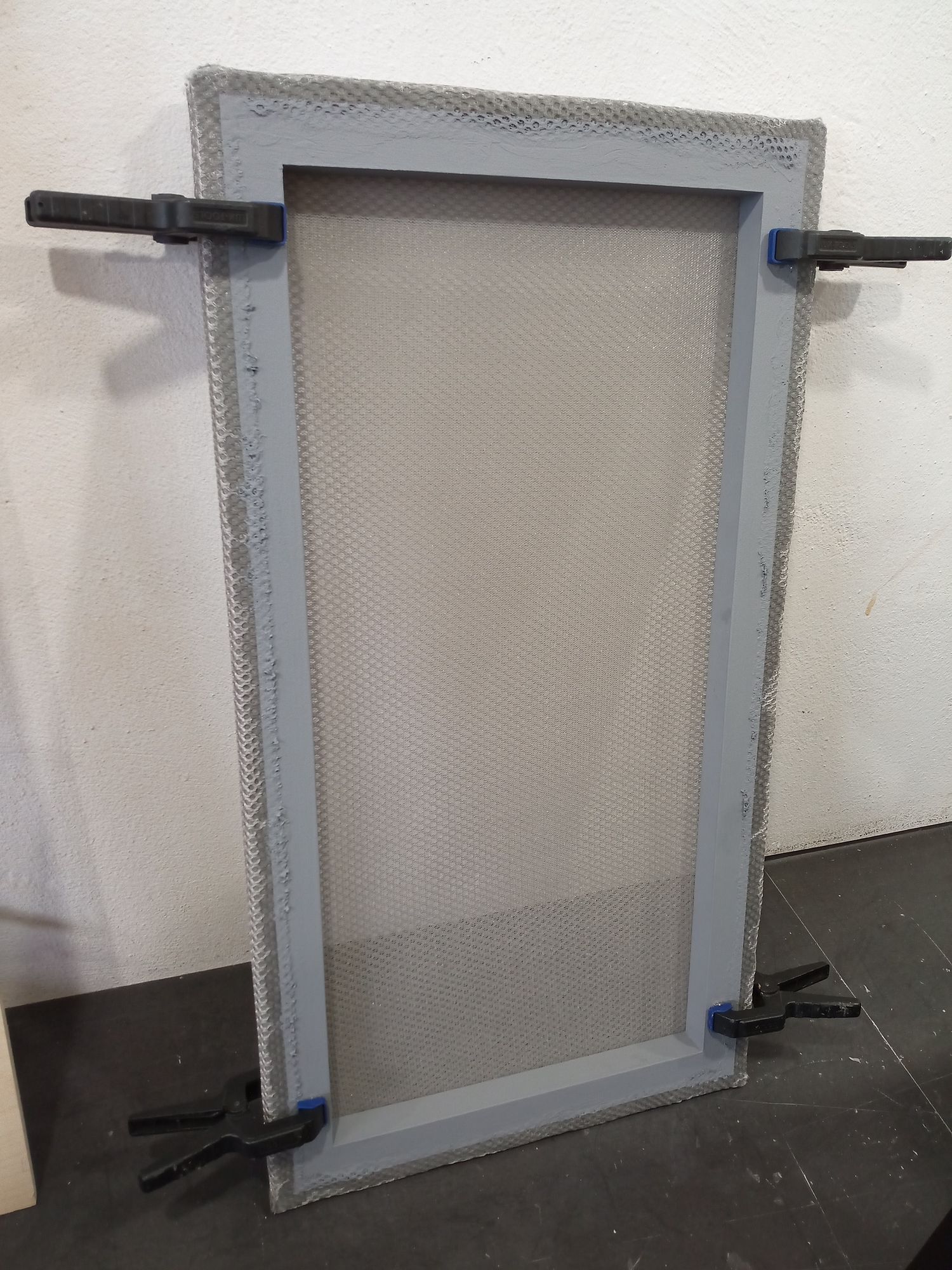

Επίσης ετοιμάζω κ τα τελάρα,.εντύπωση μου έκανε ότι δεν τα κάνανε με φάλτσο την κόλληση αλλά τα έκοψαν ευθεία, με το εννιαίο κομμάτι στο πλάτος,
Τα αντέγραψα κ έφτιαξα με το ίδιο υλικό εμντιεφ κ το ίδιο πάχος 18αρι, δύο ίδια τελαρακια, μένει να κολληθούν προσεχτικά,
Επίσης παρηγγειλα κ πανί από τα βάθη της Κίνας  ;D
Οι βάσεις βάφτηκαν σε χρώματακι σπεσιαλε, όχι απόχρωσης καρυδοκλανί οπως ηταν το χρωμα των ηχειων  ;D αλλά σε ανθρακοκουρτινοασφαλτι
Έβαλα διπλής αφρωδης στα ταμπελακια
Και μετά από δύο χέρια, σχεδόν έτοιμες...

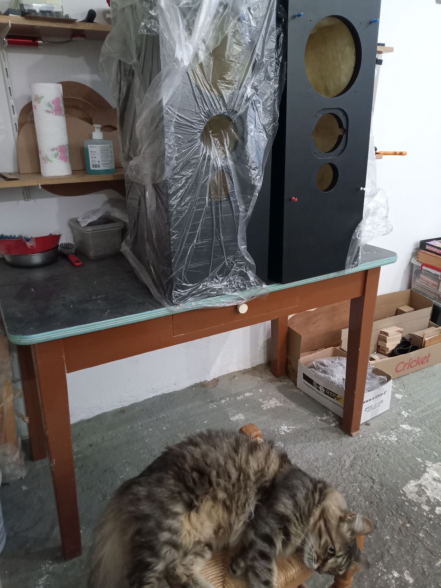

Σήμερα τη η σκυτάλη πήραν τα ηχεία, περάστηκαν ένα χέρι χρωματακι κορακοβρικολακι , κ αύριο το δευτερο.
Θα περασθουν ένα ακόμη , αλλά βερνίκι άχρωμο ματ πανω από το μαυρο

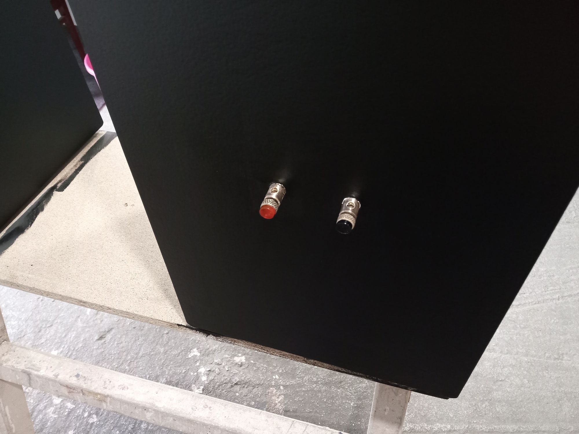

Βάφτηκαν κ οι ασημένιες βίδες των ηχείων με ακρυλικό σπρέι
Και τέλος κόπηκαν μαύρα κ κόκκινα στρογγυλά πλεξιγκλασακια, κ κολληθηκαν πανω στις μπορνες με κυανοακρυλικη, διότι είχαν ξεθάψει όλα κ δεν ήξερες που είναι τα κόκκινα κ που τα μαύρα ...
Οι βασουλες τέλος, μπήκαν κ πατουσακια σιλικόνης στις γωνιές, κ μεταφέρθηκαν στο σπίτι, δίπλα στο υπάρχον έπιπλο κ σιντιερα.
Τα οποία τα είχα φτιάξει πάλι εγώ πριν από 25 χρόνια , μικρουλης...  ;D

Βάψιμο τέλος τα ηχεία, αντί τελικού Βερνίκου ματ, επέλεξα βερνίκοχρώμα διαλυτου Μαύρο ματ, δηλ με αραίωση γουατσπιριτ, διότι δεν βρήκα κάποιο ακρυλικο που να κάνει κρούστα από πάνω.
Τα τελαρα κολληθηκαν με κόλλα ξύλου και πίεση από χαρτοταινια, βαφθηκαν σε περίπου ίδια απόχρωση με το πανί
(είδα το χρώμα από το ίντερνετ, διαφέρει πολύ, βέβαια και ίδιο να το έκανα μπορεί βέβαια να μην έιχε καμία σχέση η πραγματικότητα   ;) )

Ήλθε και το πανί!
Μια χαρά, αλλά το βλέπω λίγο δύσκολο να το κουμανταρω (κόψω - τεντωσω - κολλήσω).
Έκανα δοκιμή σε ξυλάκι, ένα σκέτο κόλλα κ ένα με συραπτικο χειρός για ξύλα + ύφασμα.
Τα είδα σήμερα το πρωί , ήταν οκ και τα δυο.
Αποφάσισα με σκέτο κόλλα, το εύκολο δηλαδή , άπλωσα κόλλα και έβαλα ένα ξύλο με σφιγκτήρες, αφού έβαλα νάυλον στη μέση , μη κολληθεί με τη κόλλα , σαν μόνωση δηλαδή.
Στα ηχεία έβαλα κ τις μπορνες, έδειξαν ωραία! ( Έτσι να ευλογίσω κ τα γένια μου  ;D )
Καθώς τα πανιά οδεύουν προς την ολοκλήρωση, μέτρησα - σημαδεψα που θα μπουν τα μαγνητακια στο σώμα των ηχείων κ στα τελάρα.
Αυτά πρέπει να μετρηθούν με ακρίβεια διότι οποία αστοχία, πάμε κουβά
Σημαδεψα στο σώμα και έβαλα πινέζες όπου θα τρυπησω, υπό το βλέμμα του βιολιού (μια γάτα κηπισια που έχουμε στειρωσει, κ μου κάνει παρέα κάτω στην υπογα).
Τρύπησα με 12αρι τρυπάνι , όσο είναι κ η διάμετρος στους μαγνήτες.
Έκανα το βάθος τόσο ώστε να μπαίνουν ακριβώς δύο μέσα, και ένας τρίτος θα κολληθεί με στιγμής στο τελάρο, όπου θα λειτουργήσει και σαν αποστάτης επειδή έχει και πάχος το υφασμα.
Εδώ τρυπημένα:
Και εδώ κολλημένοι οι μαγητες, έβαλα και τα ταμπελακια στο ηχείο με αφρωδη διπλής, στο κάτω μέρος του ηχείου κ αρκετά κάτω από το τελάρο:

Τα τελαρα ξαναβαφτηκαν εσωτερικά, αφού έβαλα χαρτοταινια 1εκ, περιμετρικά , για να βελτιωθουν κάποιες αστοχίες στη κόλληση του πανιου. (Κυρίως στο κόψιμο του...) Αλλα κ να είναι καπως όμορφα από πίσω...
Εδώ τελειωμενα
Ξάπλωσα τα σώματα κ τοποθέτησα τους μαγνήτες που θα μπαίναμε στα τελάρα, έσταξα από μια σταγόνα στιγμής και έβαλα από πάνω τα τελάρα με βάρος για 2-3 λεπτά.
Τα μαγνητακια λειτουργούν κ σαν αποστάτες λόγω του πανιου
Μετά τα έβγαλα (μη κ τυχόν κολλήσουν από αστοχία οι μαγνήτες του σώματος με αυτών των τελαρων μεταξυ τους) και τοποθέτησα μανταλάκια για αλλά 5'.
Τέλος τα έβαλα στις θέσεις τους για δοκιμές, μια χαρά ταιριάζουν, αλλά είναι πολύ δυνατά , ίσως έπρεπε να βάλω από ένα σε κάθε θέση στο σώμα και όχι από δύο , τώρα για να "ξεκολλησουν"θέλει αρκετό τράβηγμα, με πίεση.
Καλά μετά το τέλος, δεν θα μπαινοβγαίνω κ τις σιτές κάθε μέρα... : ;) οπότε λίγο το κακό.

Συνέχεια στο πρότζεκτ νμ, κολληθηκαν με ασημόλληση τα καλώδια, επειδή γίνανε κάπως χοντρουλα δεν πέρασε μέσα το θερμοστστελομενο.
Τα άφησα έτσι , κ έλεγξα μην ακουμπάνε τίποτε μεταξύ τους κ ανατιναχτουμε  ;D ;D
Τα βιδωσα και τέλος, έβαλα και θερμοπιστολο στα μπας ρεφλέξ για να "κουμπωσουν" στις οπες...
Η πιο δύσκολη δουλειά μενει, η μεταφορά τους στο σαλόνι να δω τι στο καλό έκανα...

Τα ηχεία μεταφέρθηκαν στο σπίτι, με τη βοήθεια της συζύγου, όπου ανοιγοκλείνε πόρτες  ;D
θεοβαρα τα ριμαδια, με βγηκε η μεση τα χερια κ τα ποδαρια μαζι να τα ανεβασω...
Περάστηκαν τα καλώδια , καινουρια , μιας και εβγαλα το dnm reson, συνδεθηκαν όλα, έβαλα κ τεστ σιντι με τα αριστερά δεξιά καμπανάκια ιπτάμενα βιολοντσέλα κλπ μην έχω κάνει κάποιο λαθος-πατατα , άνοιξα πλεον κ την απόσταση των ηχείων να γινει ισοσκελες το τριγωνο ακροασης, κ αρχισα να απολαμβανω ...  {celebrate012}
μενει να μαζεψω κατι καλωδιακια που πετανε απο πισω, στραβοκοιταξε η κυρα,  {celebrate015} κ φινιτο.
επισης θα αλλαχθει το σιντι campridge audio με αλλο το οποιο ηλθε στη κατοχη μου , διοτι το στηνω σε ενα δευτερο συστημα στο δωματιο που εχει ηδη ενισχυτη της campridge που ειναι το ταιρι του και με τα ηχεια που ειχα τα loth x-ion , και εγω θα κρατησω στο σαλονι αυτα...
θα ανεβασω και φωτο μολις παραλαβω απο τον τεχνικο το σιντι που ειχα αφησει για ρεκαπινγκ και αλλαγη ιμαντων για να το καταστησει καινουργι  ;D

εχω παραλαβει και το σιντι οπου επιδιορθωθηκε,  ενα μαραντζ cd65 MKII, με λειζερ philips cdm-4, και με μετατροπεα το βαρυ ονομα TDA1541 που πινουν νερο στο ονομα του.... του εκανα και ενα σπεσιαλε καθαρισμα, και ειναι σε κατασταση πραγματικα καινουριου...
εσιαξα και τα καλωδια απο πισω, και ... τελος  {celebrate012}  :13:
μενει να βρω κανεναν καλο βινταζ ενισχυτη, σε καλη κατασταση...
και καπως ετσι μετανιωνω την ωρα και την στιγμη που εδωσα εναν μιουσικαλ φιντελιτι....
τελευταιες φωτο με την προσθηκη του σιντι

Σήμερα τα ηχεία κάθονται περήφανα πάνω στα ATC SCM40!!!
Αποστολή από: Silvestro στις Οκτωβρίου 02, 2025, 05:58:12 μμ
διαβαζεις αμιρ παναγιωτη μου ;;;  :13: :13:
ωραιες οι μετρησεις... αψογο , μπραβο, γεια στα χερια σου!
θυμιζει και dynaudio special 40 ε;
αλλα... εκει που το βαλες να καθησει, στα  ATC, αμαρτια λεμεεεε  ;D
