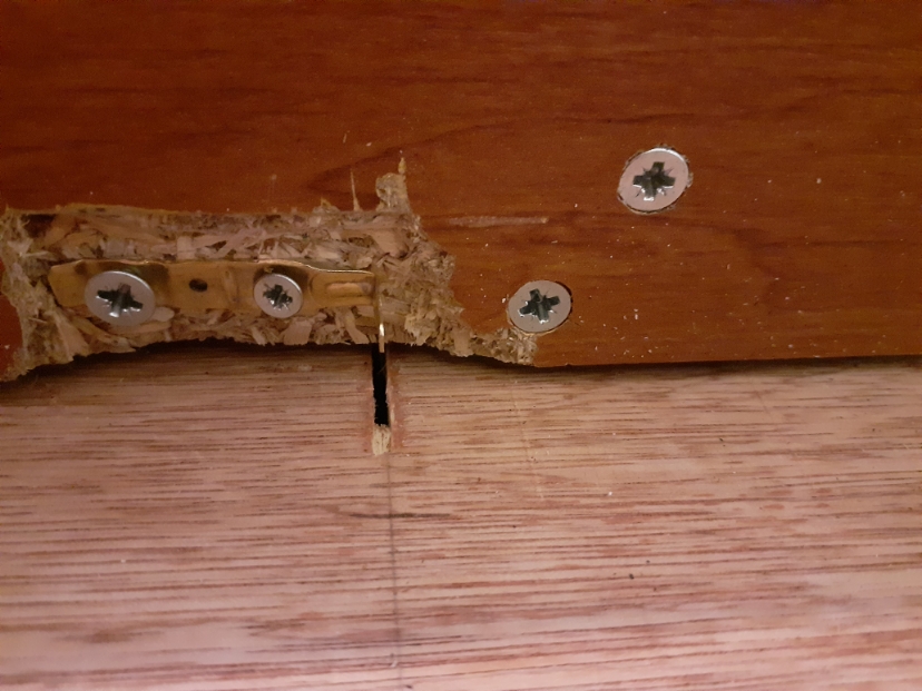

Καλημέρα και καλό μήνα και μήνα σε όλους. Από κατασκευές ακόμα τίποτα. Είπα να μαζέψω το εργαστήριο. Επιτέλους φτιάχνω ένα μεγάλο πάγκο. Ο προηγούμενος ήτανε 70x90 και με πρόσβαση μόνο από 2 μεριές.  Πάνω μεγκενη και μόνιμο τρίβει, από χώρο άστα να πάνε. Έτσι πάνω στον παλιό στερεωσα τον νέο για να είναι στιβαρος. Τώρα ο νέος ειναι 110x115, με πρόσβαση και από τις  3 πλευρές, με τρύπες για να στερεωνεις πάνω του ξύλα, ξύλινη μεγκενη και κανονική. Είμαι στο πρώτο λούστρο. Θα του περάσω άλλο ένα και μετά θα αρχίσω να μοντάρω τα εξαρτήματα.
Έφτιαξα και άλλο ένα ράφι. Ξεφορτωθηκα και κάτι σαβούρες.
Στα επομενα βήματα είναι ο εξαερισμός και αλλαγή θέση της κορδέλας. Κάτι μικροτζιγκακια θα ακολουθησουν και μετά πάμε για την μπουζούκι ανά επιτέλους. (https://uploads.tapatalk-cdn.com/20191201/9bd3c5efbc248b3a31bc86aec5e5170b.jpg)(https://uploads.tapatalk-cdn.com/20191201/c40668a1f24c2c4ca067a41aeb1b1b3f.jpg)

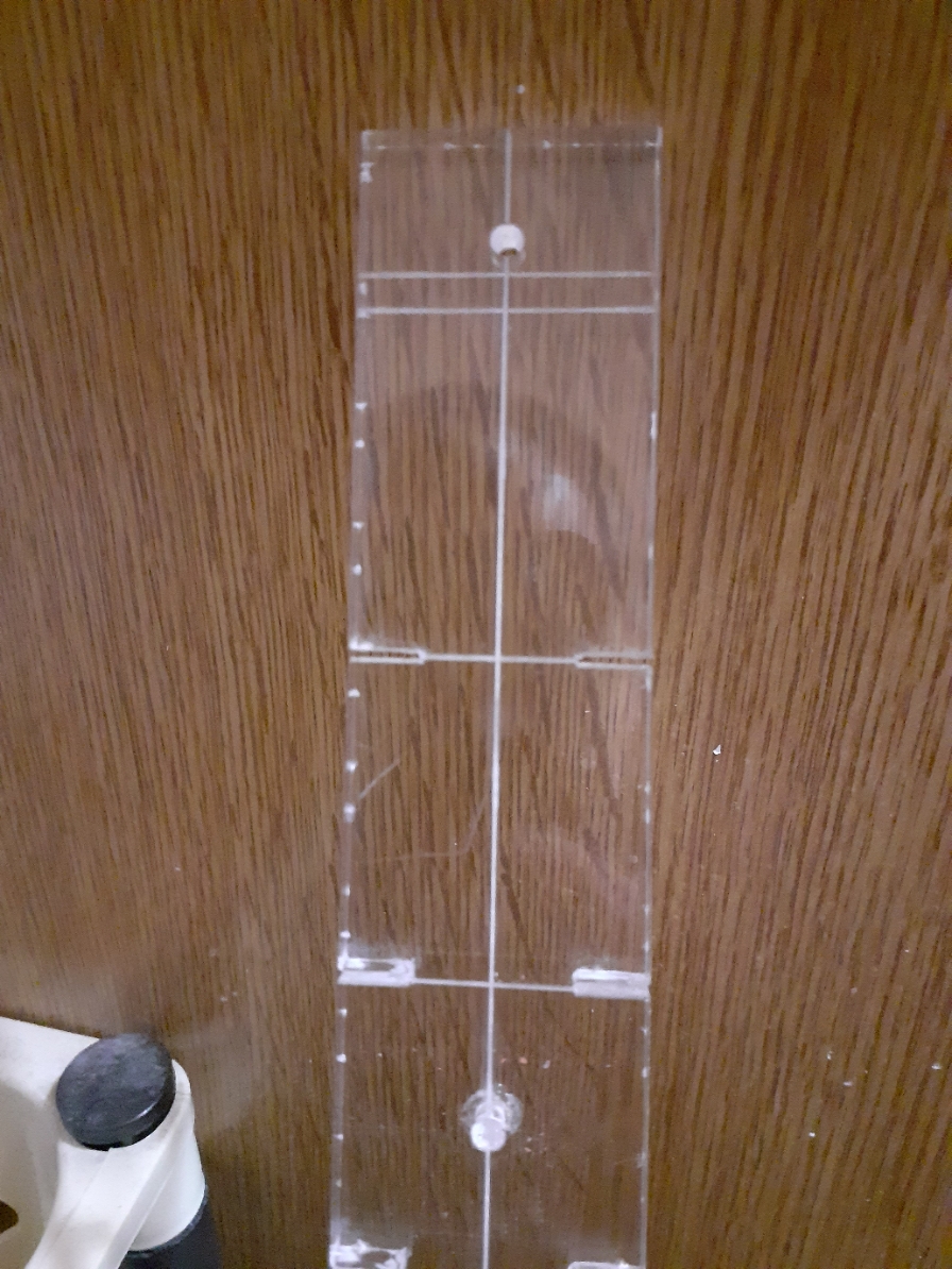

Στελιο είπα να φτιάξω εγώ ένα εργαλείο παγκου για να χαράζω ταστιερας.
Τα σκαρπελα για κάνα 10 ήμερο τα παροπλησα....
Τώρα είναι σε φάση που σκέφτομαι  πως να κάνω την ταστιερα να πηγαινω ερχεται,  γιατί μου μένουν μόνο 5mm από τον δίσκο για να κόβει.
Εάν βάλω κόντρα πλακε κ από επάνω την ταστιερα για να την μετακίνηση τις θα μου μένουν μόνο 2 mm για χαραγμα..... ( πολύ οριακα)

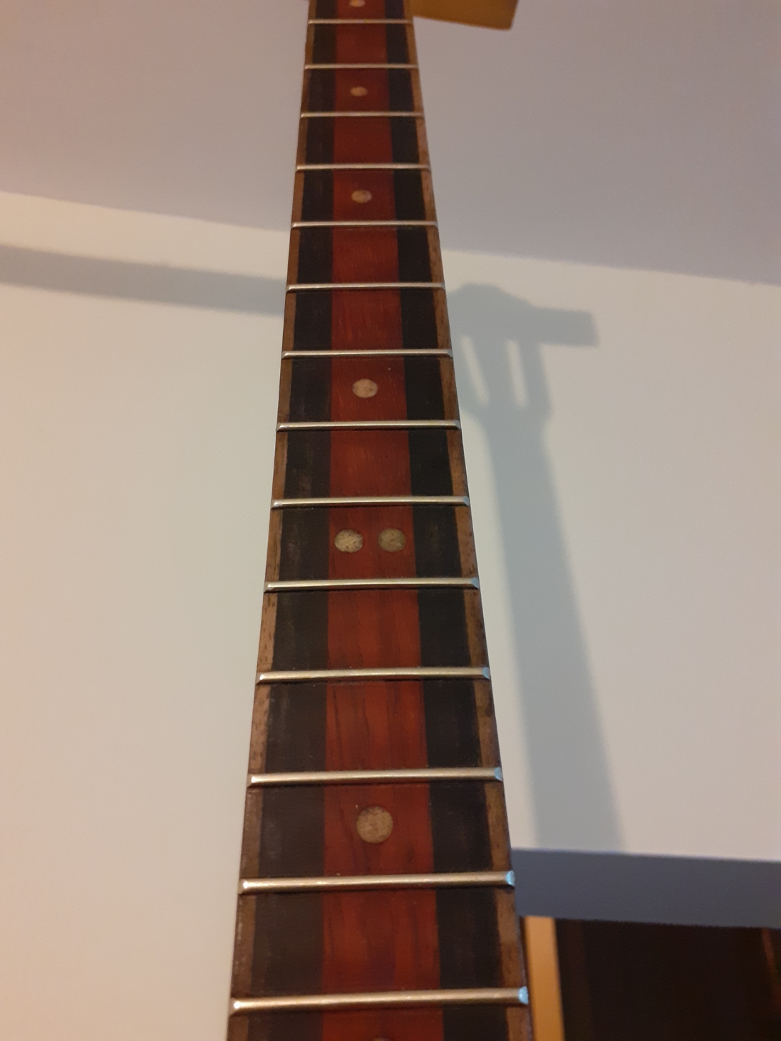

Και εδώ μια κατασκευή η οποία ολοκληρώθηκε  πριν δύο μέρες...
Την οποία την είχα ξεκινήσει πριν 1 χρόνο περίπου...
Είναι με βέργα το μανίκι.

Αποστολή από: Παπαβλαχόπουλος Γιάννης στις Δεκεμβρίου 03, 2019, 04:45:41 μμ
Λιτό και όμορφο όργανο. Μπράβο!!!!!

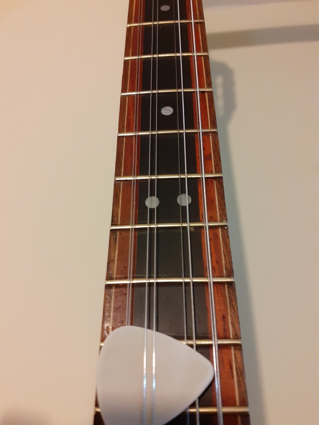

ξαναβλεπω το μπουζουκι με τη ταστιερα, πολυ ωραιο το διχρωμο!
α)
Αυτό ειναι το δισκοπρίονα του lidl?
Είχε τοσο ψιλό δίσκο πάνω ή προσάρμοσες άλλον?

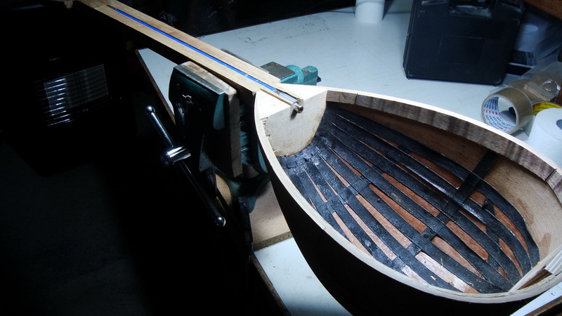

Αποστολή από: Silvestro στις Δεκεμβρίου 04, 2019, 07:43:07 πμ
νυχτερινοπρωινες εργασιες... :party0036:
κοψιμο φιλετο μαονι - διαμορφωση τακουνιου για την λευκη κιθαρα (πρεπει να τελειωσει με το γουαϊτ κριστμας)

α)
Νάσο   ναι αυτο ειναι.   Δεν έχει τόσο λεπτά δισκάκια δικά του.
Εγω έβαλα κάτι δισκάκια που πήρα από Κίνα τα οποία πάλι δεν ταιριαζανε αλλά  με μια προσθήκη ροδέλας στο κέντρο για να έρθει στα ίσα του έγινε δουλειά.   Τα δικα του τα δισκάκια είναι φ10.    Αυτό που έβαλα εγώ είναι φ16.   Και διάμετρο δίσκου 50mm. Παρήγγειλα από Κίνα ένα με διάμετρο δίσκου 80mm αλλά περιμενο να έρθει ακομα
Στελιο,   Ναι ωραία είναι και εμανα μου αρεσει το παιχνιδι με τα χρωματα..   γιαυτο κανω το εργαλειο για να χαρασω ταστιερες, να τος κάνω όπως θέλω εγώ.   (Δεν μου αρέσουν πολύ οι κλασικές μαύρες με όστρακα και κλαρες)
Και εδώ μια άλλη με παραλλαγή  κοκκινο μαύρο.
Αν δεν κάνω λάθος έχεις μόλις 2 χρονάκια που δείχνεις τις εργασίες σου εδώ στο φόρουμ.
Παρατηρώ και θαυμάζω το ζήλο σου. Στα δικά μου μάτια δείχνεις τεχνικά , αλλά και αισθητικά ώριμος !!!
και με πολλά ωραία που προβλέπω για το μέλλον ...
Χαίρομαι πραγματικά Γιώργο Π.   :)
Χαίρομαι που μπήκες πάλι στον κλασικό δρόμο κατασκευής!βάλε και λίγο σωματακι άσπρο να δούμε.. Όχι μόνο μπουτάκι..
Τίτλος: Απ: Φωτογραφίες και Βίντεο από Εργαστήρια : Δεκέμβριος 2019
Αποστολή από: Silvestro στις Δεκεμβρίου 04, 2019, 04:27:04 μμ
λίγο σωματακι άσπρο
γρηγορη τα χα βαλει νομιζω παλαιοτερα, αλλα δεν παιρνω κι ορκο...

αυτη η διαμορφωση μπρατσου θα τελειωσει που θα παει...
Αποστολή από: Νάσος στις Δεκεμβρίου 08, 2019, 02:40:03 μμ
Έβαλες φλαμούρι για μπράτσο?
Αποστολή από: Silvestro στις Δεκεμβρίου 08, 2019, 03:41:20 μμ
ειναι κυπαρισενιο απο μελος του φορουμ, που μου το εδωσε να το ολοκληρωσω

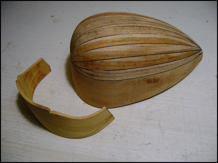

Μετά από πολλές μέρες λόγω δουλειάς....άρχισα πάλι την ψυχοθεραπεία.... {celebrate013}
Είναι σκαφάκι σε καλούπι μαντολίνου. Βέγγε με σφενδάμι.

   Γιαννη πολυ ωραίο φαίνετε με τις διαφορετικές χρωματος δουγιες, αλλά το 2πλο φιλέτο είναι τέλειο.
Αποστολή από: Γιάννης Καραβασίλης στις Δεκεμβρίου 08, 2019, 10:09:10 μμ
Γιώργο σ ευχαριστώ πολύ. Μεταφέρω την εμπειρία μου απ το διπλό φιλέτο....Στην αρχή που το σκέφτηκα προβληματίστηκα πολύ γιατί όσες φορές βάζω τα άσπρα φιλετάκια αυτά του σφενδάμου, υπήρχαν κάποια που μου έσπαγαν κυρίως εκεί στην περιοχή της κολάντζας που είναι μεγάλη η κλίση του καλουπιού. όταν είναι μόνο του το φιλετάκι μπορείς και μετά αφού τελειώσει το σκάφος να το διορθώσεις κάπως . Όταν είναι όμως διπλό το φιλέτο σκέφτηκα ότι αν σπάνε εκεί στην μεγάλη κλίση στου σκάφους θα είναι πολύ δύσκολο μετά και άσχημο να βάζεις στόκους διαφορετικού χρώματος και να προσπαθείς να διορθώσεις τις ατέλειες...Άσε που δε γουστάρω καθόλου να μπαίνει στόκος όχι μόνο εκεί αλλά γενικά πάνω στο όργανο. Παρ όλα αυτά είπα να το δοκιμάσω σιγά σιγά και προσεκτικά. Προς έκπληξη μου είδα ότι μάλλον είναι και πιο εύκολο το διπλό φιλέτο από το μονό. Υποψιάζομαι ότι το μαύρο φιλετάκι βοηθάει με την πίεση να κρατιέται και το άσπρο σε θέση που να μην σπάει και να αντέχει την κλίση. Δεν είμαι και πολύ σίγουρος γι αυτά που λέω αλλά έτσι μου φάνηκε. Θα δείξει και η συνέχεια.

Τελείωσε το εργαλείο χάραξης ταστιερας.  Πολύ χρήσιμο τελικά...  ταστιερα χαραγμενη σε 5 λεπτά....
Έχω μια απορία όμως....
Πήρα έναν οδηγό ταστιερας αλλά στην θέση του 1ου ταστον δεν έχει εγκοπη  για να τοποθετητε την σφηνα και να γινει η χαραξη ακριβειας.
Έχει κανείς κάποιον παραπλήσιο να μου πει αν είναι κ σε αυτόν ετσι;;

Αποστολή από: Γιώργος Χ. στις Δεκεμβρίου 09, 2019, 08:55:09 μμ
Ωραίος, Μπράβο Γιώργη!
.......το πρώτο ταστο είναι χαραγμένο , αυτό που δείχνεις δεν είναι το κόκαλο (ζυγός) ?

Ναι σωστά εκεί μπαινει το κόκκαλο. Σε έτοιμες χαραγμένες που αγόραζα είχε χαραγμένο αυλάκι...

Προχώρησα λιγάκι και σήμερα....από αύριο πάλι διακοπή μέχρι νεωτέρας..... >:( >:(
Αποστολή από: Ιωσήφ Τορρένς στις Δεκεμβρίου 09, 2019, 10:37:35 μμ
Πολύ ωραία το πηγαίνεις Γιάννη !  Χαίρομαι να το καμαρώνω !
Εγραψες πιο πάνω ότι το δουλεύεις επάνω σε καλούπι μαντολίνου !!! Σκέφτεσαι μήπως να κάνεις καπάκι με τσάκιση ;

Αποστολή από: Stergios_lutherie στις Δεκεμβρίου 09, 2019, 10:43:46 μμ
Γιάννη, αρχίζουν και μας τρέχουν τα σάλια!
Το όργανό σου υπόσχεται...
Αλήθεια, πως συμπεριφέρεται το βέγκε στο λύγισμα?
Αποστολή από: Γιάννης Καραβασίλης στις Δεκεμβρίου 09, 2019, 10:52:30 μμ
Φίλε Στέργιο δεν αντιμετώπισα πρόβλημα στο λύγισμα...Το πάχος της δούγας είναι περίπου 2,6 χιλιοστά. Με μούλιασμα μιας μέρας περίπου μια χαρά λύγισε το Βέγκε. Θέλει λίγη υπομονή αλλά δεν είχα σπασίματα καθόλου. Όταν βραχεί είναι άλλο ξύλο σε σχέση με το στεγνό που είναι ξερό σαν πέτρα.

διαστάσεις
παναγιωτη καλησπερα
αυτα ειναι τρια τεμαχια που πρεπει να πατησουν σε 2 τακακια (11,5 Χ 3 Χ 1,6 παχος) με αποσταση 3,5 τα κεντρα. (οσο τα ρολερ δηλ). οι βιδες δεν πρεπει να ειναι καργα βιδωμενες να πηγαινοερχεται.
χαλκοσωληνα 4,5 Χ φ1 χωνευτη κολλημενη.

αυτο το (παρα πολυ ωραιο που εχει κανει το μαστορι...) ειναι για σταθερο παχος κεφαλιου, το δικο μου παει για ολα.

Νικο: εννοω το παχος ξυλου του καραολου
Αυτο που εχει κανει αυτος μπαινει π.χ. στα 20 χιλ (λογω της πατουρας που εχει κανει) αλλα αν το παχος ειναι 24 χιλ, οι τρυπες δεν θα ειναι στη μεση αλλα πιο πανω
στο δικο μου επειδη πηγαινοερχεται με τις βιδουλες, το παχος αυξομειωνεται, ετσι ειτε ειναι το καραολο στα 15 χιλ ειτε στα 25, αυτες θα γινονται στη μεση ακριβως.
αν δεν καταλαβες να στειλω σκιτσο...

Καλημέρα! Ωραίο Μάνο!
Ποιό είναι το πάχος της κολάτζας; Στη φωτογραφία φαίνεται μεγάλο αλλά μάλλον είναι η γωνία λήψης τέτοια.
Αποστολή από: oscar στις Δεκεμβρίου 14, 2019, 11:36:09 πμ
2.6 mm

Αυτό που μου έσπασε λίγο τα νεύρα, ήταν το ότι η σωλήνα που έχω για λύγισμα, είχε μεγαλύτερη διάμετρο απο την απαιτούμενη για το νέο καλούπι.
Τελικά μια μικρότερη σωλήνα σε ρόλο guest star σε συνδιασμό με φλόγιστρο έδωσε την λύση.
Κατά τα άλλα συμφωνὼ με τον Γιάννη.
Η μουριά είναι ωραίο ξύλο, λυγάει καλά, ενώ στο κόψιμο θα το χαρακτήριζα "τραγανό"

Καλησπέρα. Έχω έναν τζουρά (όχι δική μου κατασκευή) με πανομοιότυπες διαστάσεις 26,5 εκ. μήκος 17εκ. πλάτος, 11,5 εκ. βάθος. Η κλίμακα του είναι 64 εκ. Ο ήχος του μπουζουκιζει λίγο αλλά είναι ωραίο όργανο. Το φάρδος στην ενωση είναι 3.2 εκ.
Δες και σχετική φωτογραφία.
Ελπίζω να βοηθάει. (https://uploads.tapatalk-cdn.com/20191218/86b372dc1fccaf2d79a405fa054bd03e.jpg)

John 2004  σωστά με διορθωσες  (τα δύο ταστα αφαιρουμε για να γίνει ~60 κλίμακα.
Είχα διαβάσει μια δικιά σου συζήτηση  με τον Κώστα των ζαρκαδα για το πώς βγαίνει η κλίμακα 63,25....  Και έλεγες ότι είναι πολύ απλό.....  (Από την 67αρα ξεκινάμε από το 1ο ταστο. )
Επισεις να πω ότι έκανα (πατατα)
Κόλλησα σήμερα το πρωί το μόρσο  και το απόγευμα το Καραολο ...  Και όπως καθόμουν και το επεξεργαζομουν αργότερα, διαπίστωσα  ότι από το πολύ το μέτρα μέτρα με την κλίμακα και με τον οδηγό τις ταστιερας είχα κολλήση λαθος το Καραολο για κλίμακα 67.......😂😂😂😂😂😂😂😂
Άντε μετά πάλι κόψε μανίκι καθάρισε το Καραολο από πολλές κτλ κτλ... Τώρα το κόλλησα για 60κλιμακα.....
Θα δείξει το πρωί που θα ξεσφιξω και θα το καμαρωσω 😂😂😂😂  ευχαριστώ παντός για τις συμβουλές σας.
Θα γίνει με 60 κλίμακα και 11αρες χορδες όπως λέει ο Μάνος.
Αποστολή από: Silvestro στις Δεκεμβρίου 22, 2019, 03:22:23 μμ
αυτα παθαινει κανεις οταν δεν βλεπει το σομφο στο καπακι και το κολλαει απο μεσα, και μαλιστα σε καλη κιθαρα...
εχει ξεκολησει ο καβαλαρης στη μεση, εχει κουφωσει αφου τραβηχτηκε το καπακι, οποτε ειναι και θεμα χρονου ποτε θα ξεκολησει ολακερος...
τι να του πεις.......... :-[
καλό κουράγιο Στέλιο

Μου εδωσαν προσφατα ενα 4χορδο μπουζουκι σκεβρωμενο, αλλα το καπακι σε αριστη κατασταση. Ειπα να το κανω τριχορδο, βαζοντας καινουριο μανικο , με βεργα, (και λιγο για την εμπειρια της διαδικασιας), κρατωντας ομως ολα τα αλλα κομματια.
Ετσι ξεκολλησα ταστιερα και καραολο, εκοψα το μανικο χωρις να ξεκολλησω το καπακι, καθαρισα το μορσο και ετοιμασα ενα νεο μανικι με υποδοχη για τη βεργα διπλης ενεργειας. Α εκανα και καινουργιες τρυπες στο καραολο, αφου εκλεισα τις παλιες.
Τωρα ειμαι εδω:
(δυστυχως φωτο απο την αρχικη κατασταση δεν κρατησα) ;D ;D ;D

Νικηφορε η βέργα δείχνει τεράστια!!........το ενεργό μηκος της βέργας πρέπει να ξεκινάει κοντά στην ένωση και η άκρη , η κεφαλή της βίδας σχεδόν πρόσωπο με τον τάκο.
Γνώμη μου !!! :)
Αποστολή από: Νικηφορος στις Δεκεμβρίου 23, 2019, 12:22:42 μμ
Καλα, το θεμα τετραχορδο, δεν το σχολιαζω ;) ;) θα φαμε τα μουστακια μας. ;) ;) ;)
Τωρα για το μηκος της βεργας...εχεις δικιο, επαιρνε και μικροτερη. Βασικα την ειχα παραγγειλει για ενα 69ρι μπουζουκι που ειχα στα υπ'οψιν να φτιαξω, αλλα τελικα την εβαλα εδω. Βεβαια τελικα το μονο προβλημα φανταζομαι οτι ειναι τα μερικα γραμμαρια παραπανω, τα οποια καθως ειναι κοντα στον τακο, ελπιζω να μη μου δημιουργησουν ιδιαιτερο προβλημα ζυγισματος.
Με το μανικο πανω στο σκαφος, η ακρη της βιδας φτανει 1 χιλιοστο πριν απο το πρωτο καμαρι. Εκανα και μια τρυπουλα στο καμαρι, ισα ισα να περναει το κλειδακι αλεν.
Αποστολή από: Γιώργος Χ. στις Δεκεμβρίου 23, 2019, 12:27:34 μμ
Πρέπει το ενεργό μέρος της βέργας να ξεκινάει στην ένωση γιατί η καμπύλη πρέπει να γίνεται στο μανικο όχι στον τάκο!
Επίσης ΝΟΜΙΖΩ ότι πρέπει να σταματάει πριν το πρώτο ταστο , γιατί αδυνατίζει το ξύλο στην πάνω ένωση που είναι ούτως η άλλως λεπτό και "ευαίσθητο" σημείο!

Αποστολή από: Νικηφορος στις Δεκεμβρίου 23, 2019, 12:54:06 μμ
ομολογω οτι δεν το ηξερα.
Αν ομως το ενεργο μηκος ξεκιναει στην ενωση, τοτε η βιδα θα ειναι μεσα στον τακο;  δεν θα πεφτει πολυ μακρια απο την τρυπα; φοβαμαι οτι δεν θα φτανει καν το αλλεν.
Τωρα το πανω μερος, νομιζω οτι η βεργα, κολλημενη με εποξικα μαλλον το δυναμωνει και οχι το αδυνατιζει.
Ολα αυτα υποθεσεις ειναι βεβαια, καθως πρωτη φορα βαζω. Ας πει και καποιος που βαζει συστηματικα...

Αποστολή από: Μάνος Τουρπάλης στις Δεκεμβρίου 23, 2019, 01:00:22 μμ
Γνώμη μου !!! :)
Νικηφόρε πρόσεξε τι λέει ο Γιώργος.
Ο κύλινδρος (απόληξη ρύθμισης) της βέργας πρέπει να είναι αρκετά μέσα στον τάκο, καθώς αποτελεί τμήμα του "ενεργού μήκους" της βέργας. Ουσιαστικά αυτό που μπορεί να "κρέμεται" έξω από τον τάκο είναι κάποια λίγα χιλιοστά όπου διαμορφώνεται η είσοδος του άλλεν.
επίσης στο πάνω μέρος προς τον καράολα αρκεί να φτάνει στο 2ο τάστο, δεν χρειάζεται να πάει παραπάνω.
Στη θέση σου θα έβγαζα την βέργα, θα την μετρούσα με σωστή τοποθέτηση στον τάκο και θα την έκοβα στο ύψος του δεύτερου τάστου (οποιοσδήποτε με ηλεκτροκόλληση μπορεί να στην κολλήσει σε 2 λεπτά) και θα γέμιζα το κενό στο ξύλο μ΄ένα καλό κομμάτι βένγκε.
Αν δεν θες να "γεμίσεις", τουλάχιστον βάλε την να χώνεται πιο πολύ μέσα στον τάκο και κόψε τόσο - όσο.

γράφαμε μαζί, ξαναβάζω την φωτογραφία μικρότερη + δυο φωτογραφίες με το άλλεν.
το "κλασικό" άλλεν (25*75 χιλιοστά) όντως δεν φτάνει, αλλά αφενός υπάρχει ειδικό μακρύτερο (75*125 χιλιοστά), αφετέρου πολύ εύκολα φτιάχνεις μια λαβή όπως στην φωτογραφία και όλα ΟΚ.
Είναι όντως λίγο δύσκολο να βρεις την βέργα σε απόσταση, αλλά κάλλιο γαιδουρόδενε... (παρά να σου τινάξει την ταστιέρα). Ξέρω ότι κάποιοι κατασκευαστές την κάνουν να κρέμεται απέξω με προέκταση του μάνικου για να την βρίσκεις εύκολα (το αρσενικό μόρσο φτάνει σχεδόν ως την τρύπα) αλλά προσωπικά δεν συμφωνώ.

Εμένα η δική άποψη είναι πως α)το τρίχορδο δεν χρειάζεται βέργα, β) νομίζω πως όταν μπαίνει βέργα, καλύτερα είναι η βίδα που ρυθμίζουμε να είναι στο καραολο και όχι στον τάκο....και γ) δεν καταλαβαίνω τον (ρατσισμό) στα τρίχορδα και τα τετράχορδα....όλα είναι μουσικά όργανα και εξαρτάται από τον παίχτη πόσο ωραία θα αποδώσουν !!!
Καλή συνέχεια Νικηφόρε με τα καλύτερα αποτελέσματα σου εύχομαι....!!!

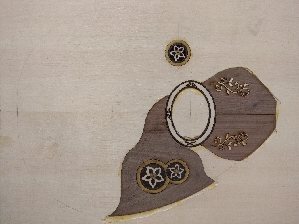

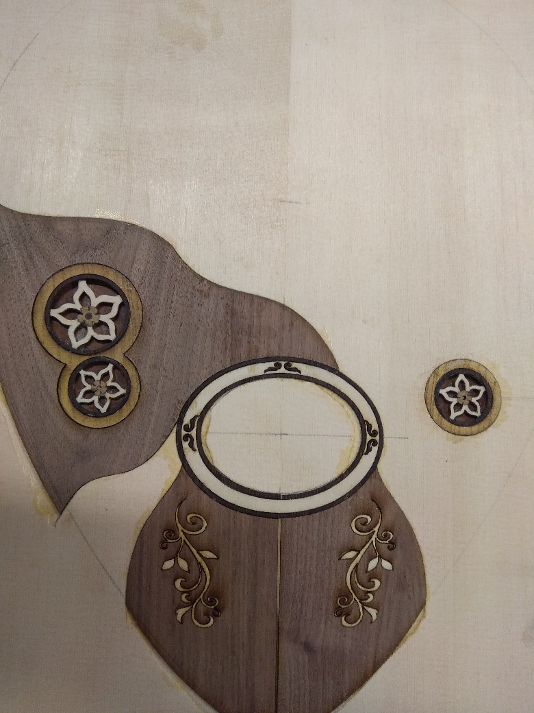

Ετοιμάζω κι εγώ με την σειρά μου ένα τετράχορδο με καπάκι έλατο ,  με ένα γουφερ , δύο τουιτερ και ένα μιντρειτζ  ;D
........ένα δείγμα δουλειάς του "Κινέζου",  για τον φίλο georgalasq! :)

Γιώργο πολύ ωραίο το σχέδιο.
Ερώτηση:
Τα εξτρά θα είναι τρύπες κανονικές ή διακοσμητικές.
Αν πρόκειται για τρύπες το έχεις ξανακάνει; Αν ναι πως συμβάλουν στον ήχο; Βλέπεις κάποια αλλαγή;

Αποστολή από: Γιώργος Χ. στις Δεκεμβρίου 24, 2019, 07:32:03 πμ
Δημήτρη, Ιωσήφ, Στέλιο σας ευχαριστώ πολύ!
Ερώτηση:
Το σχέδιο το είδα από μια φωτογραφία σε σάιτ οργανοποιου!
Ήταν όμως τραβηγμένη υπό γωνία και δεν φαινόταν καθαρά οι θέσεις στις τρύπες, οπότε αυτοσχεδιασα!
Αν και δεν μου αρέσουν τα "περίεργα" , ήθελα να δοκιμάσω τι ήχος μπορεί να βγει από μια τέτοια διάταξη με ηχητικές τρύπες!
......... Στέλιο για σαραουντ το κόβω ;D

Αποστολή από: Ιωσήφ Τορρένς στις Δεκεμβρίου 28, 2019, 05:30:36 μμ
Κι εμένα μ΄αρέσει πολύ !
Δε ξέρω πόσο θα επιδράσουν στον ήχο οι επί πλέον τρύπες ...
Η αισθητική στο καπάκι και στην ταστιέρα είναι αξιοζήλευτη !!!
Κάτω το προστατευτικό μεταλλάκι της χορδιέρας σκέφτεσαι μήπως να το καλύψεις με ξυλάκι ; με ανάλογο διακοσμητικό ;
Μπράβο Γιώργο !!!   {celebrate011}
Αποστολή από: Γιώργος Χ. στις Δεκεμβρίου 28, 2019, 08:31:19 μμ
Σας ευχαριστώ πολύ να είστε καλά !! :)
Ιωσήφ το είχα κατά νου και νομίζω ότι ταιριάζει στο συγκεκριμένο να γίνει ξύλινο το καπάκι της χορδιερας!
Επειδή έχω αγωνία να το ακούσω, θα το προχωρήσω ως έχει και αν προλάβω θα το φτιάξω.... αλλιώς σίγουρα αργότερα! Σ' ευχαριστώ πάντως!!

........αφού ο Στέλιος πακτωσε το καμάρι ;D ,  με την σειρά μου σφηνωσα καλά τα τάστα και τα στρογγυλεψα όσο μπορούσα ;D

να ψιλοσενιαρω μια βελασκο του 1920, για να φυγει το '19 και να μπει καλα το 2020...  ;D.
ερωτησεις : αυτα τα "οστρακα" (λειπουν 2 απο καβαλαρη) που τα βρισκει κανεις και ποσο περιπου κανουν;; πως τα παιρνεις, μεγαλα κ τα κοβεις;
αυτο με το κλειδι το εχει δει κανενας (ειναι πυρος που βγαινει, και βοηθα στο κουρδισμα λεει, εγω βεβαια δεν πολυκαταλαβα..)
Αποστολή από: Γρηγόρης Μαυρακης στις Δεκεμβρίου 31, 2019, 10:12:15 μμ
Δεν το λες και φτηνό...
https://www.sofianos.net/organopoiia/eksartimata/simadia-tastieras/ostraka-romvoi/ostrako-lefko-perle-detail.html (https://www.sofianos.net/organopoiia/eksartimata/simadia-tastieras/ostraka-romvoi/ostrako-lefko-perle-detail.html)
Αυτό είναι το αυθεντικό το όστρακο.. Δεν ξέρω την αξία της κιθάρας.. πάντως υπάρχει υποκατάστατο του όστρακο που θα το βρεις με την ονομασία abalone..Επίσης δεν μπορώ να καταλάβω αν αυτό που έχεις στα χέρια σου είναι το αυθεντικό όστρακο..
Αποστολή από: oscar στις Δεκεμβρίου 31, 2019, 10:33:19 μμ
Αυτό που έχει ο καβαλάρης είναι MOP (mother of pearl), συνήθως το βρίσκεις σε πλακάκια και τα κοβεις στο σχημα που θες. Υποκατάστατο του είναι το λευκό περλε πλαστικό  (το επονομαζόμενο και ασετοπαστα) που το βρίσκεις σε καταστήματα με ειδη οργανοποιιας.
Το abalone που αναφέρει ο Γρηγόρης είναι και αυτό όστρακο αλλά έχει άλλο χρωμα. Είναι το γνωστό μπλε ιριδιζων όστρακο το οποίο χρησιμοποιήται κατα κόρον στα οκταχορδα μπουζουκια  . Και αυτό έχει υποκατάστατο απο πλαστικό .
Εν κατακλείδι..
Ασπρο = MOP
