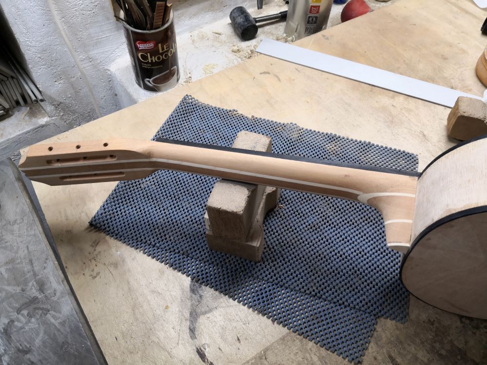

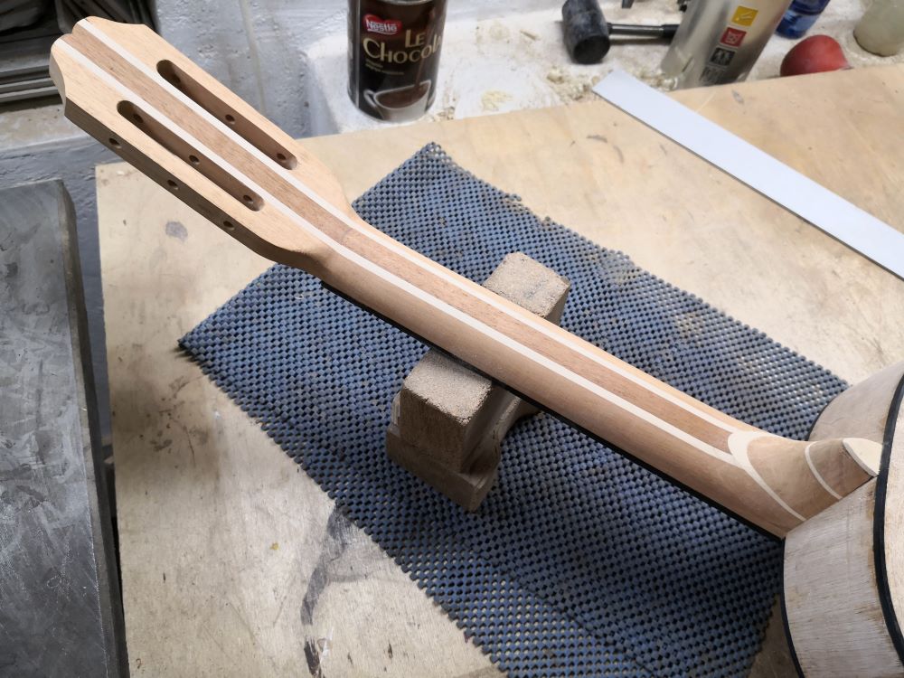

Τη Δευτέρα επιστρέψαμε από τα βόρεια όπου ως γνωστόν είχα παει για την παρουσίαση του βιβλίου (παρεπιπτόντως ήταν πολύ καλά, με αρκετό κόσμο, συγκίνηση, μουσικές κτλ). Επίσης είχαμε και και μια ωραία βραδυά με το Μάνο την περασμένη Παρασκευή  {celebrate011}. Αφού λοιπόν με την επιστροφή εκτέλεσα και όλες τις εκκρεμούσες εντολές για διάφορες οικιακές εργασίες (κατέβασε τα χαλιά, στρώσε τα χαλιά, ΚΤΕΟ, ασφάλιση, κλπ   :-X ) ) τις δυό τελευταίες μέρες έχουμε προόδους. Εν τω μεταξύ το έτοιμο σκάφος περίμενε υπομονετικά αρκετές μέρες τη συνέχεια. ;D
Δημιουργήθηκε το μπράτσο. Χρησιμοποιήθηκαν δύo διαφορετικά κομάτια από μαόνι (το ένα ήταν σε λίγο ανοιχτό χρώμα, χωρίστηκε στα δύο και χρησιμοποιήθηκε στα δύο ακριανά τμήματα, ενώ το άλλο που ήταν πιό σκούρο στη μέση) και δυό κόντρες από κελεμπέκι.
 [ You are not allowed to view attachments ]
Διαμορφώθηκε το καράολο και κολλήθηκε το τακούνι (έκανα και τα τσαλιμάκια μου με κόντρες από κελεμπέκι  ??? ).
Έγιναν οι τρύπες και τα κλειδιά μπήκαν πρόχειρα για δοκιμή.
Έψαξα να βρώ κοντή βέργα (truss rod) που να ταιριάζει στη μικρή κλίμακα 61,5 cm που θα χρησιμοποιήσω αλλά δεν βρήκα. Σκέφτομαι να μη βάλω καθόλου βέργα και να αξιοποιήσω μια πληροφορία που μου είχε δώσει ο Μάνος. Αν θυμάμαι καλά μου είχε πει ότι ο Γιάννης Αλεξανδρής για τα μπράτσα στις κιθάρες ψάχνει να βρει ξύλα με νερά που να σχηματίζουν μισό κύλινδρο και δεν χρησιμοποιεί βέργα. Τα μαόνια που χρησιμοποίησα έχουν αυτό το χαρακτηριστικό. Πιστεύω ότι και λόγω της μικρής κλίμακας δεν θα υπάρξει πρόβλημα. Εξ άλλου και η πρωτότυπη κιθάρα του Απαρτιάν δεν είχε βέργα.

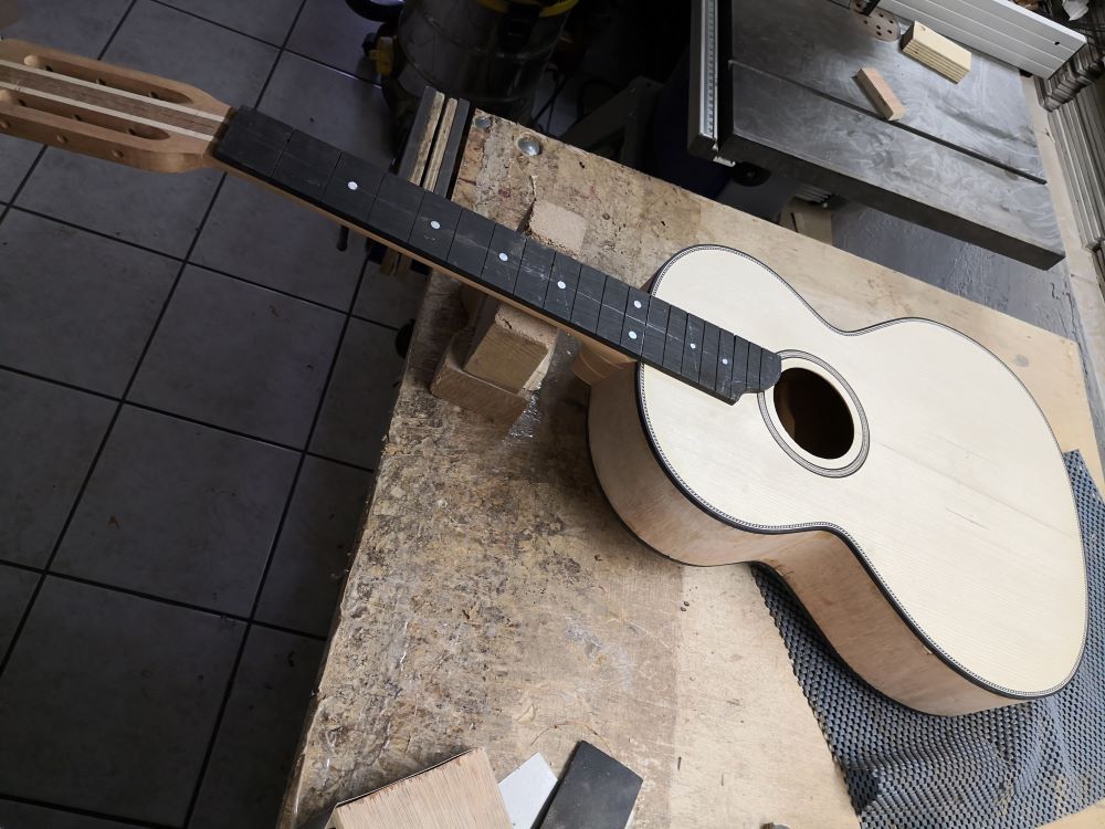

Περιμένοντας τις κολλήσεις στο μπράτσο προχώρησα και την ταστιέρα. Στο παρελθόν για το χάραγμα είχα φτιάξει διάφορες πατέντες, αλλά τελικά δεν με βόλεψαν. Έτσι έχω καταλήξει να χαράζω χωρίς τίποτα "στον αέρα", με τη χρήση συνδυαστικά δύο απλών τεχνικών.
Την πρώτη την είχα δεί στο παρακάτω βίντεο από τον Γιάννη Αλεξανδρή (φαίνεται στα πρώτα λεπτά). Πρόσεξα ότι κάνει πρώτα δύο κοψιές (μία σε κάθε πλευρά της ταστιέρας και μετά τις ενώνει σιγά σιγά.
Error 404 (Not Found)!!1 (http://www.youtube.com/watch?v=6QUNkMtHWaM#)
Την άλλη την είχα δει στον Νίκο Φρονιμόπουλο. Ο Νίκος ξεκινάει το χάραγμα με πολύ ψιλή σεγάτσα και αφού δημιουργηθεί το σωστό αυλάκι, συνεχίζει με το κατάλληλο πριόνι για το πάχος που θέλει.
Κάνοντας τις δοκιμές μου διαπίστωσα ότι με αυτό τον τρόπο οι χαραξιές γίνονται πολύ καλές και δύσκολα θα σου φύγει το πριόνι από την αυλακιά που έχει γίνει με την σεγάτσα. Σκέφτηκα να το γράψω μήπως χρησιμέψει και σε κάποιον άλλο.
Έτσι λοιπόν είμαστε τώρα εδώ. Τα κομάτια περιμένουν "συναρμολόγηση".

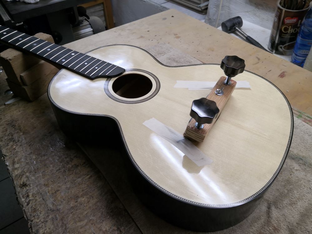

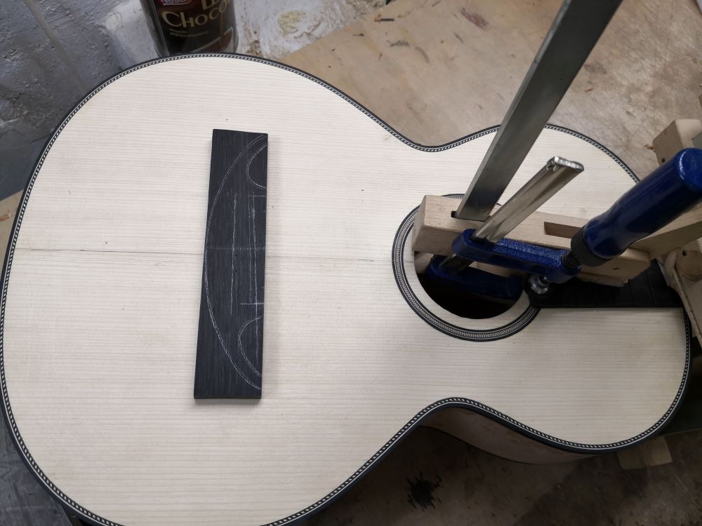

Βαθύ τεχνικό δέος και διπλό εγκεφαλικό ... για μένα   :o
Μου αρέσει πολύ ο τρόπος της όρθιας στήριξης του σκάφους με τους τέσσερεις ( 4 ) αν καταλαβαίνω ξύλινους σφιχτήρες !
Απλός και πανέξυπνος !   :)
Εχω έναν ξύλινο σφιχτήρα μάρκας klemmsia αλλά δεν σφίγγει καλά. Κάτι σχετικό
είχες γράψει Παναγιώτη παλιά αλλά δεν μπορώ να το βρω. Αλλη μάρκα ; κάποιος Ελληνας προμηθευτής ; Ευχαριστώ !
Τίτλος: Απ: Κιθαρόνι αντίγραφο Γρ. Απαρτιάν 1940
Αποστολή από: ΚαΠα στις Νοεμβρίου 18, 2019, 10:49:30 μμ
Ναι Ιωσήφ τη στήριξη την κάνω με τέσσερις σφικτήρες. Οι δύο σφίγγουν την κιθάρα και οι άλλοι δύο κρατάνε τους πρώτους πάνω στον πάγκο.
Στην παρακάτω φωτογραφία φαίνεται καλύτερα. Επειδή πατέντα για την κοπή της χελιδονοουράς είναι βαριά στηρίζω την κιθάρα από κάτω με ότι μπορώ, για να μην έχουμε ατυχήματα. Υπάρχουν και καλύτεροι τρόποι αλλά με τα μέσα που έχω εγώ αυτόν κάνω.
Όσο για τους ξύλινους σφηκτήρες πράγματι οι klemmsia δεν είναι τόσο καλοί. Νομίζω οι Bessey είναι πολύ καλύτεροι. Απ΄ότι είδα τους έχει ο Φράγκος (στην Αθηνάς) αλλά πρέπει να δεις τις τιμές γιατί είναι λίγο "φαρμακείο".

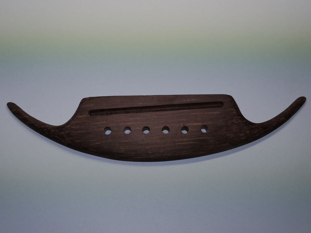

Ο μουστάκιας:
Όταν μπήκα στο εργαστήρι είμουν αποφασισμένος να φτιάξω επιτέλους εκείνη την πατέντα για να ρουτάρω εύκολα τη σχισμή για το κόκκαλο του καβαλάρη. Αφού έφαγα χρόνο σκεφτόμενος ποια θα ήταν πιo κατάλληλη για μένα, κατέληξα να το ξανακάνω όπως εξ'απ'ανέκαθεν. Στερέωση του έβενου με ταινία διπλής όψεως πάνω σε μελαμίνη και δυό σανιδάκια δεξιά αριστερά για να φτιάξω την κατάλληλη γωνία για το dremel. Και η δουλειά έγινε γρήγορα χωρίς πολλά πολλά. Μέχρι την επόμενη φορά που πάλι θα σκέφτομαι πατέντες. ;D
Η συνέχεια:
Και το τελικό αποτέλεσμα:
Βγήκε 38 γραμμάρια. Να το αφήσω ή να το ρίξω λίγο ακόμα; ::)

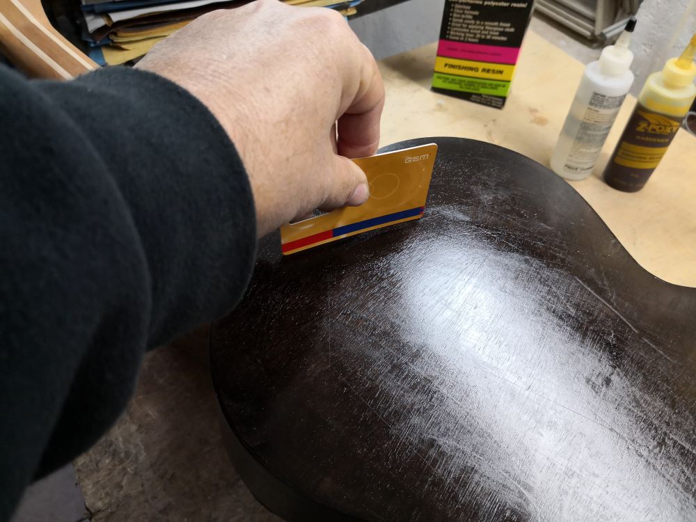

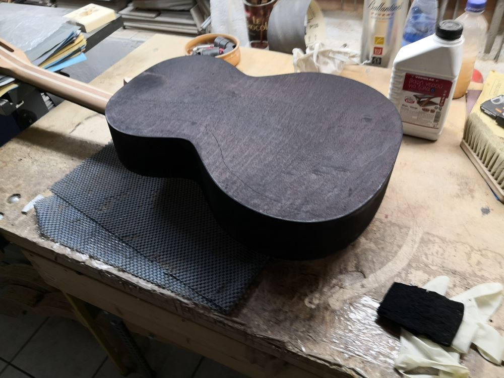

Παρόλο ότι είχα σκεφτεί να αφήσω το χρώμα του κόντρα πλακέ στο σκάφος, αυτό δεν μπορούσε τελικά να γίνει γιατί η εξωτερική στρώση του κόντρα πλακέ δεν ήταν και τίποτε το ιδιαίτερο, και επειδή ήταν από σχετικά μαλακό ξύλο είχε καταλήξει από τα προηγούμενα στάδια της κατασκευής να έχει διάφορες αβαρίες.
Έτσι λοιπόν έβαψα το σκάφος με χρώμα εμποτισμού σε απόχρωση βέγγε, που το είχα από προηγούμενες κατασκευές και επισκευές.
Το κακό είναι ότι με κάθε τρίψιμο φεύγει αρκετό μέρος από το χρώμα και φαίνεται το ξύλο και έτσι χρειάστηκε να ξαναβάψω εκείνα τα σημεία 2-3 φορές.
Η επιφάνεια του κόντρα μετά και από το βάψιμο και το τρίψιμο ήταν πολύ αδρή και έτσι αποφάσισα ότι το κλείσιμο των πόρων που έκανα συνήθως με ελαφρόπετρα δεν προσφέρεται για την περίσταση. Αρχικά σκέφτηκα να βάλω σήλερ πολυουρεθάνης (μετά και από σχετικό τηλεφώνημα στον φίλο μου το Νάσο), αλλά στο Leroy που ρώτησα καθώς και τα χρωματοπωλεία στη γειτονιά μου δεν το είχαν οπότε έπρεπε να κατέβω στο κέντρο, πράγμα που βαριέμαι αφόρητα, άσε που χάνεις και ένα ολόκληρο πρωινό.

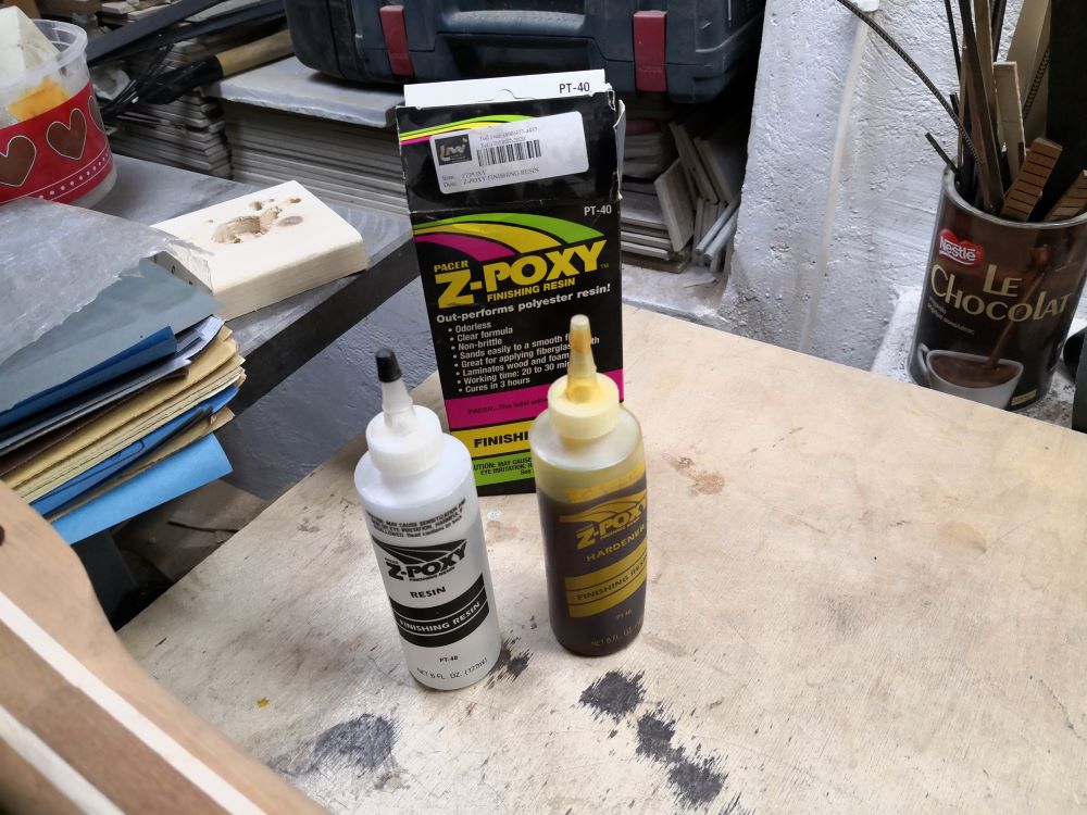

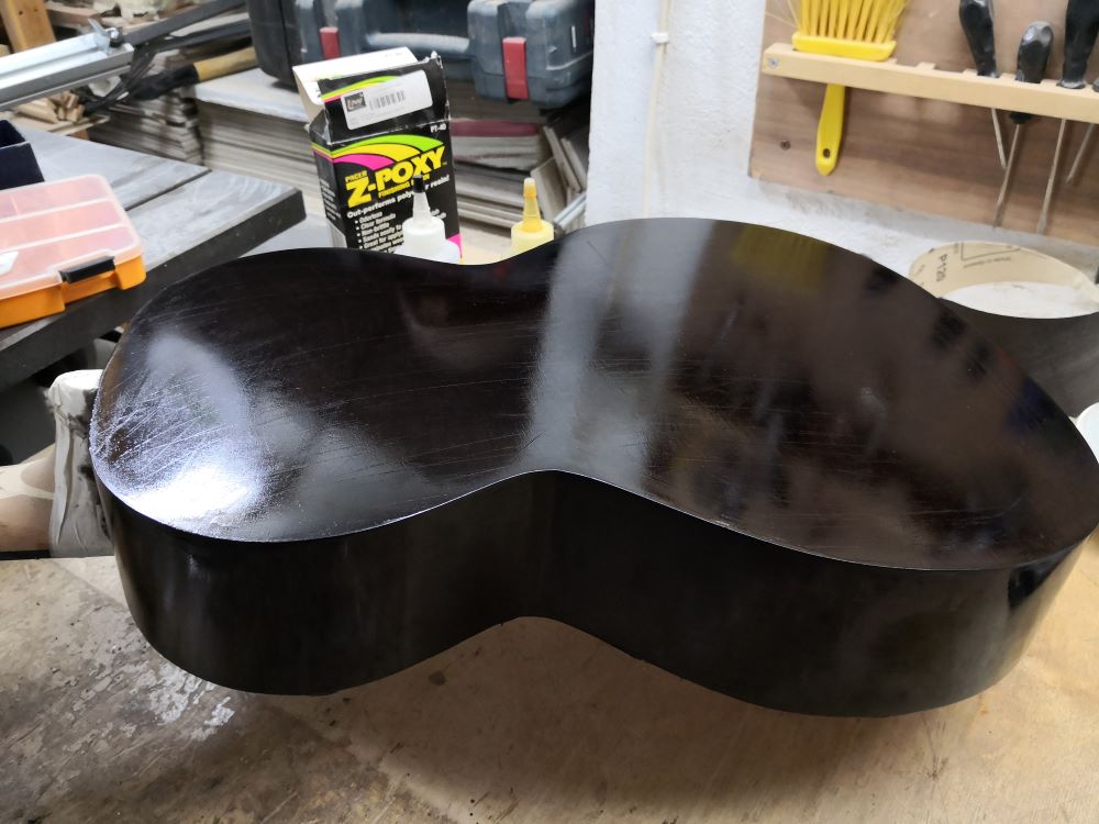

Έτσι λοιπόν θυμήθηκα ότι είχα εδώ και κάτι χρόνια ένα υλικό που το έχω χρησιμοποιήσει και σε προηγούμενες κατασκευές μου. http://www.luthier.gr/index.php?topic=1060.120 (http://www.luthier.gr/index.php?topic=1060.120) (μόλις συνειδητοποίησα ότι πέρασαν κιόλας έξη χρόνια από τότε  :-[ )
Είναι εποξική ρητίνη ειδική για φινιρίσματα και λέγεται Z-poxy. Είναι δύο συστατικών και είναι αρκετά ρευστή (σαν μέλι).
Εφαρμόζεται δε με σπάτουλα ή κάτι ανάλογο.
Αφού στεγνώσει (θέλει μερικές ώρες) τρίβεται εύκολα με γυαλόχαρτο. Μετά από τρία χέρια το σκάφος είναι πλέον όπως στη φωτογραφία. Με ένα ακόμα χέρι και τρίψιμο με γυαλόχαρτο 320, θα είναι νομίζω έτοιμο για το λούστρο.

Το λούστρο με έχει παιδέψει γιατί συνεχώς φεύγει  το χρώμα και σε κάποια σημεία έκανε μπαλώματα. Μάλλον κάτι έκανα λάθος. Έκανα διάφορες προσπάθειες για να το διορθώσω αλλά το τελικό αποτέλεσμα δεν με ικανοποιεί πλήρως. Θα το θέσω για συζήτηση στους ειδικούς την Κυριακή στη μάζωξη. Τέλως πάντων αποφάσισα ότι αυτό είναι και τέλος.
Σήμερα κολλήθηκε ο καβαλάρης!
Πριν μερικές μέρες έβαλα και το καραβάκι μου. Και σε αυτό δεν μπορώ να πω ότι το αποτέλεσμα με ικανοποιεί. Μάλλον μεγάλο έγινε και με σχετική αστοχία στο σκάψιμο.
Ελπίζω μέχρι τη μάζωξη να την έχω αρματώσει και να τη δοκιμάσει ο Γιώργος (Γεωργαλάς). Αρκεί να τον προλάβω πριν τις πολλές κόκες (κόλλες).  ;D
